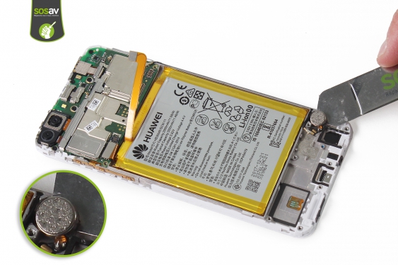

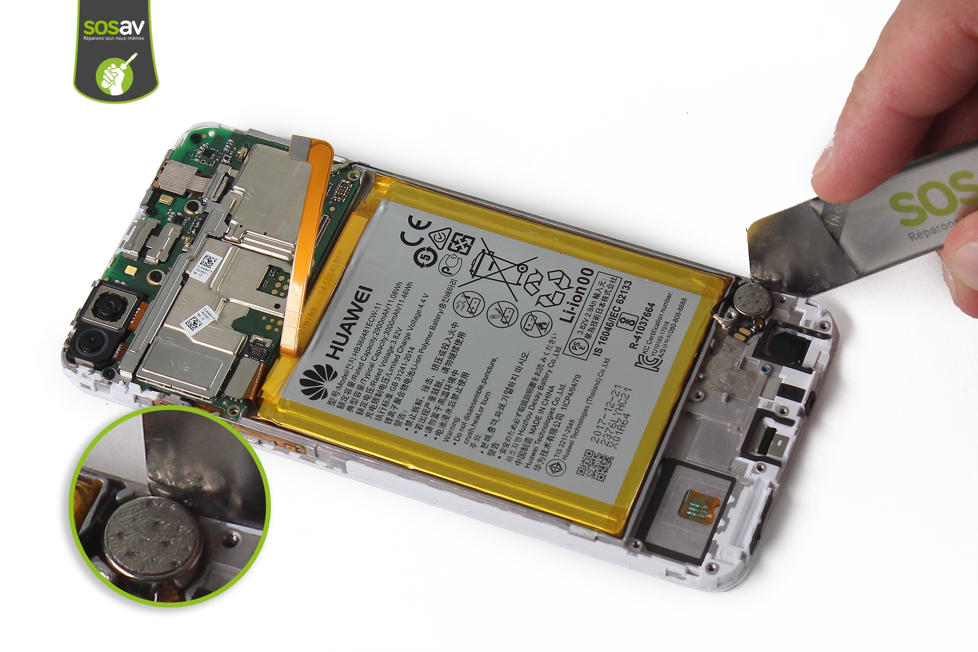

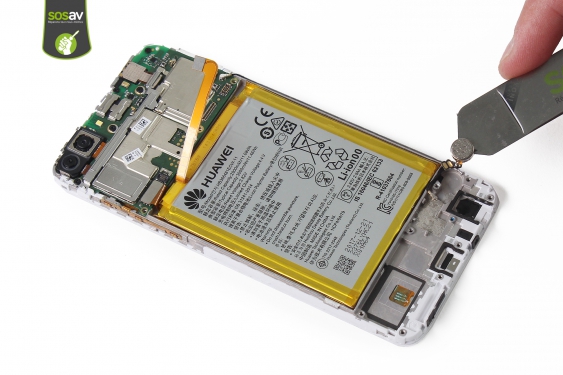

Décollez et retirez le vibreur à l'aide de la spatule iSesamo.

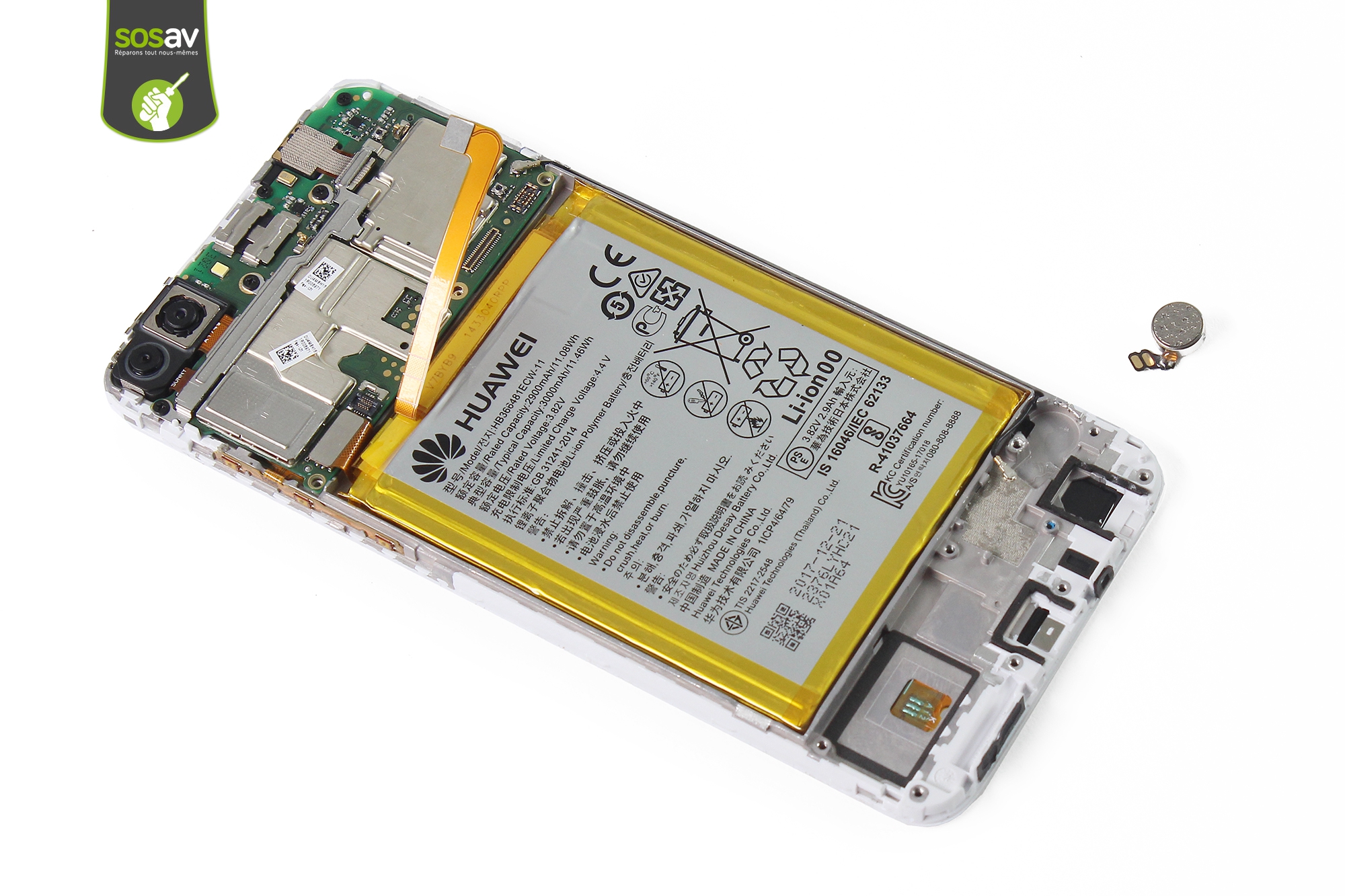

Le vibreur Huawei P Smart est désormais démonté.Procédez à son remplacement par un vibreur neuf si cela est nécessaire.
Pour remonter votre Huawei P Smart suivez ce guide en sens inverse.
