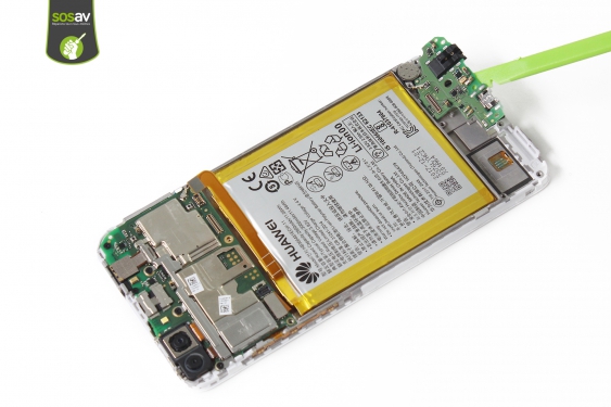

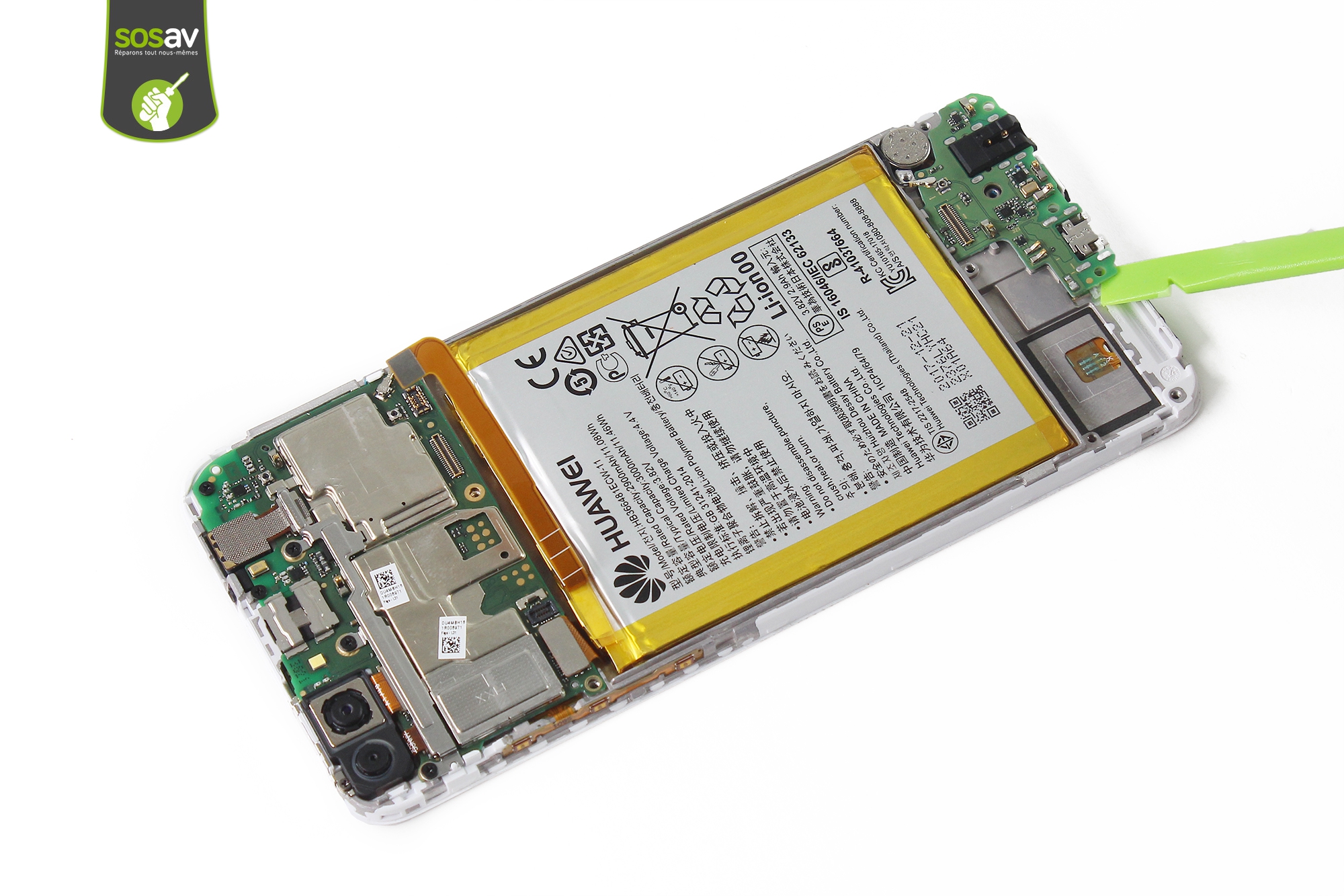

Déconnectez la batterie puis le capteur d'empreintes avec la spatule en nylon.

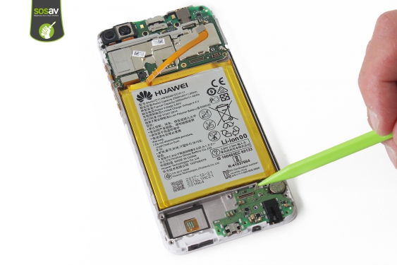

Déconnectez la nappe de liaison du connecteur de charge avec la spatule en nylon.

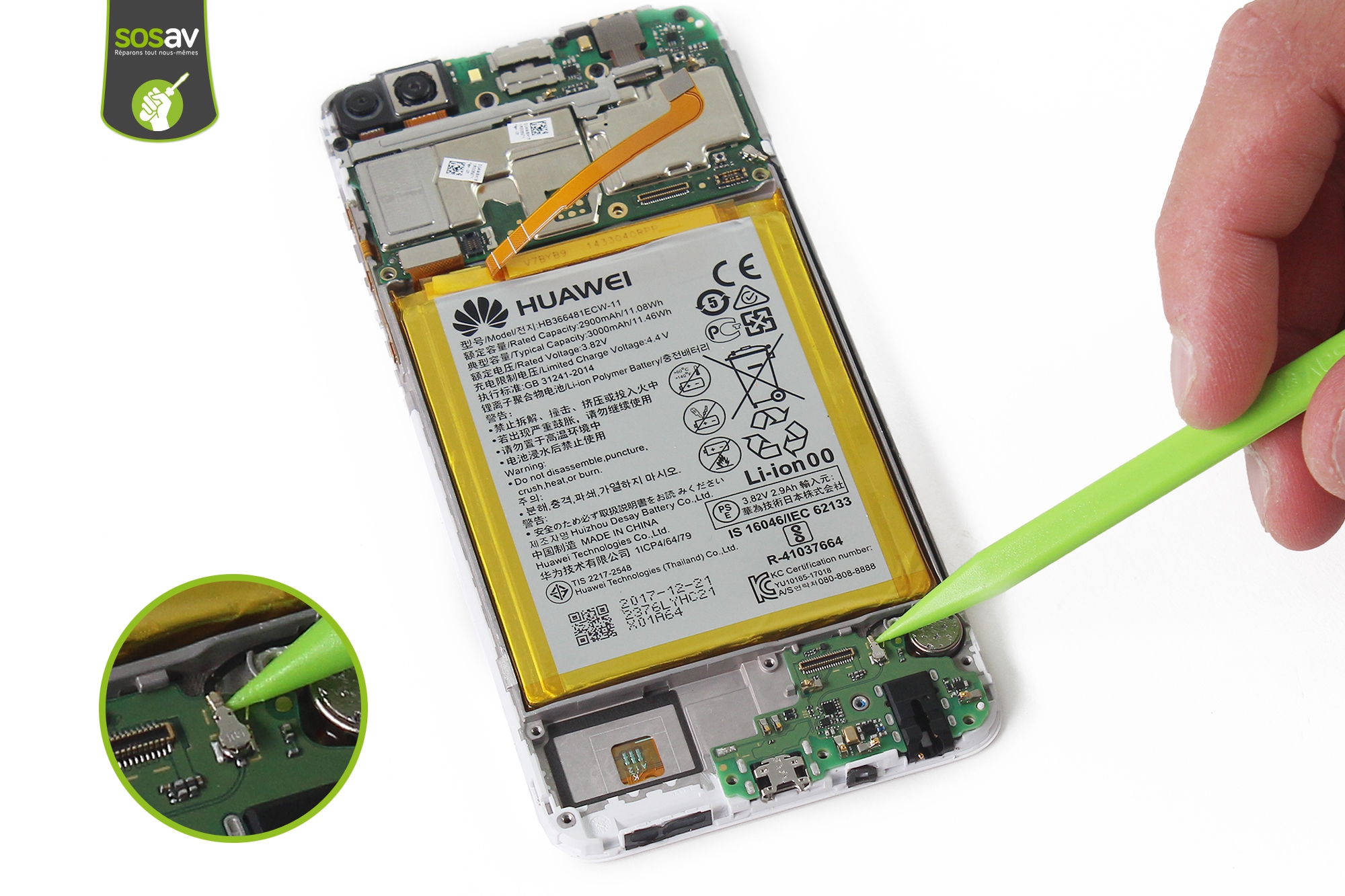

Déconnectez la nappe de liaison du connecteur de charge avec la spatule en nylon.Procédez à son retrait avec la pince.
La nappe connecteur de charge Huawei P Smart est désormais démontée.

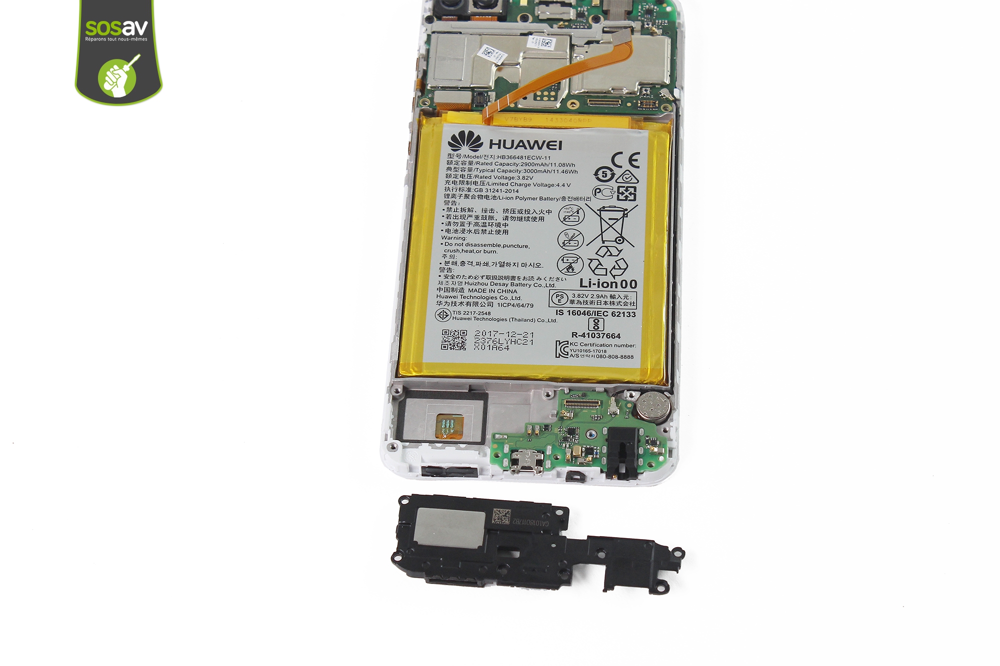

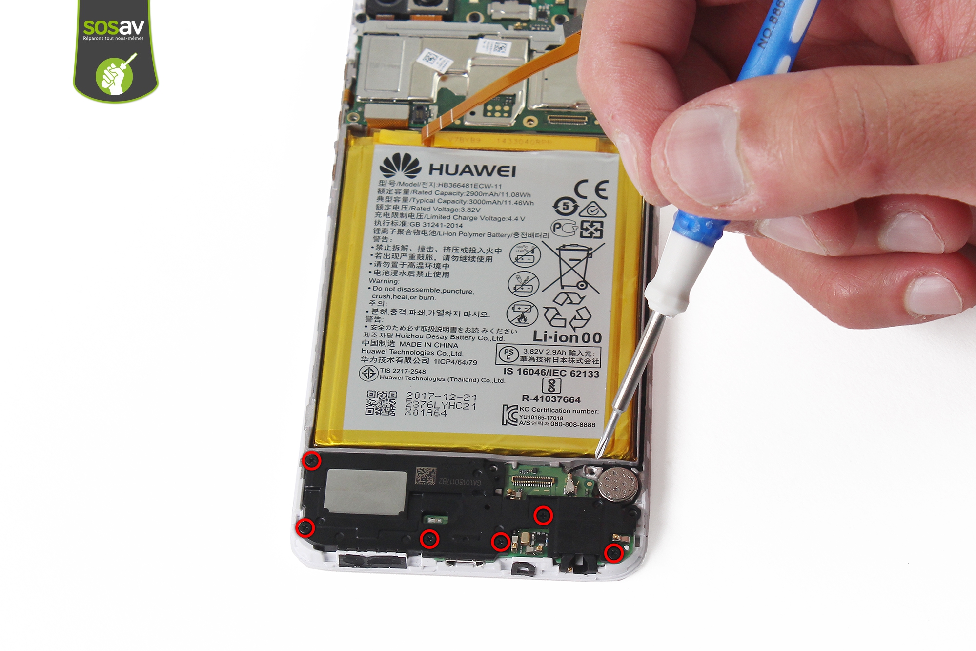

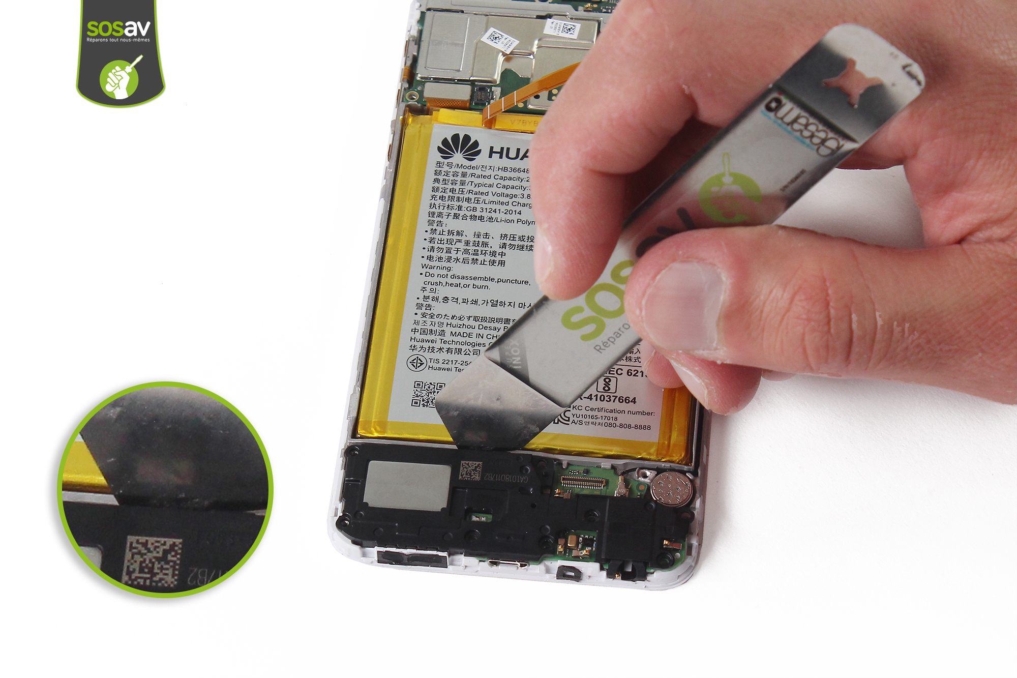

Dévissez les 6 vis entourées en rouge maintenant le bloc haut-parleur externe.

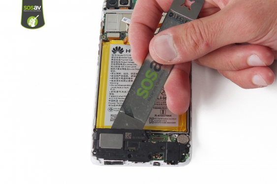

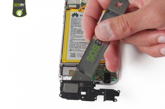

Faites levier avec la spatule iSesamo sur le bloc haut-parleur externe afin de l'extraire.
Le haut-parleur externe de votre Huawei P Smart est désormais démonté.

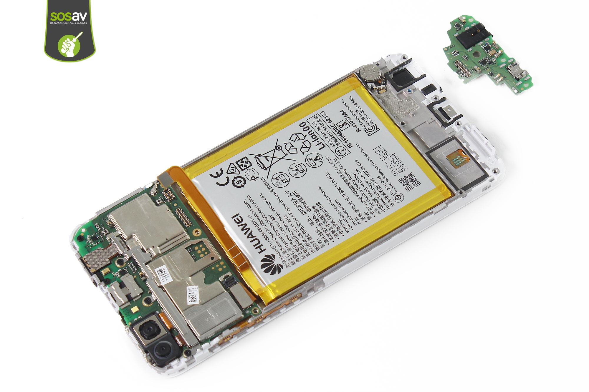

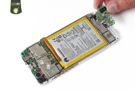

Aidez-vous de la spatule en nylon pour déclipser le connecteur de charge du châssis.Procédez à son retrait.
Le connecteur de charge Huawei P Smart est désormais démonté.En cas de problème de charge, remplacez le connecteur de charge par un neuf.
