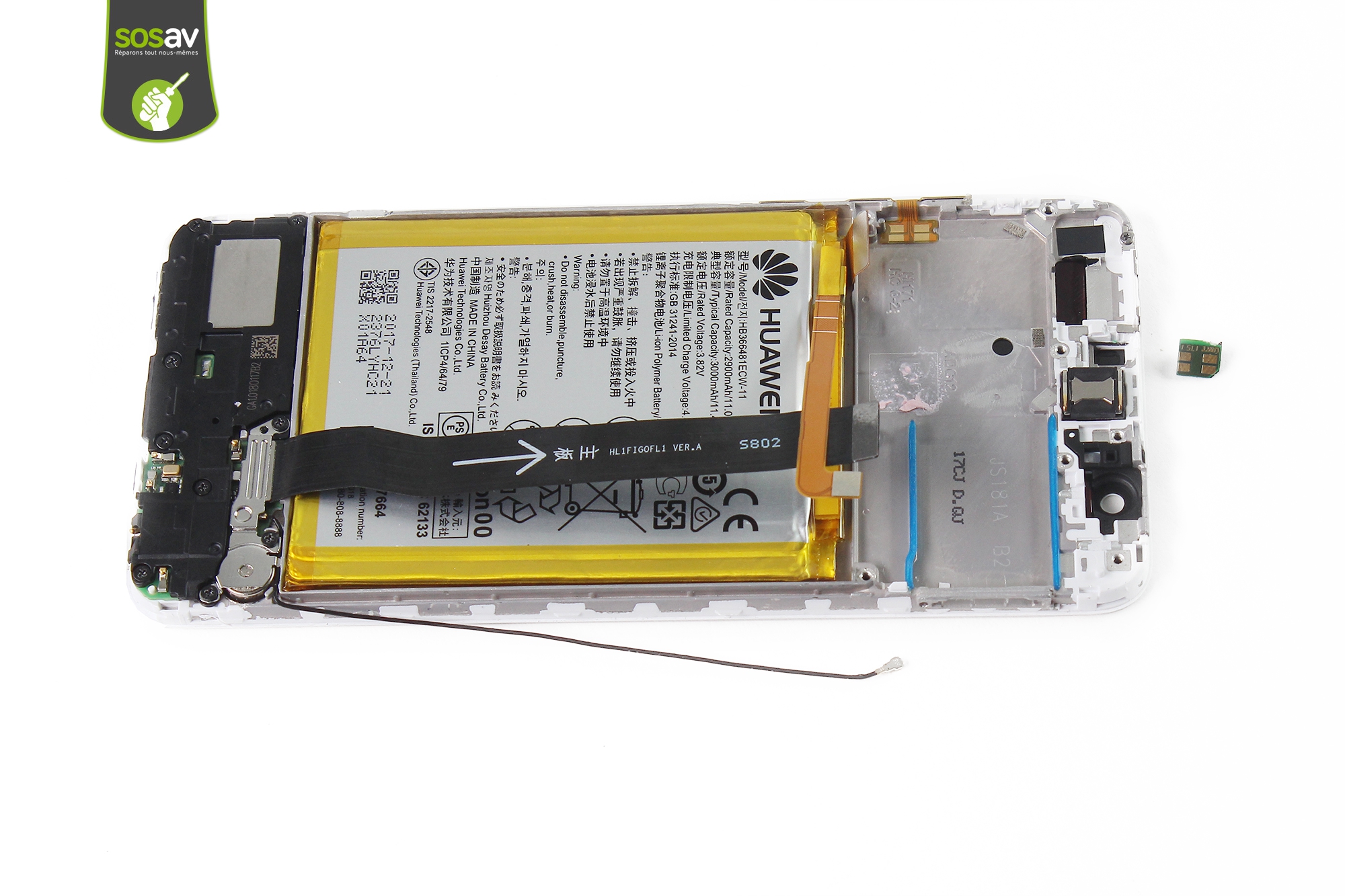

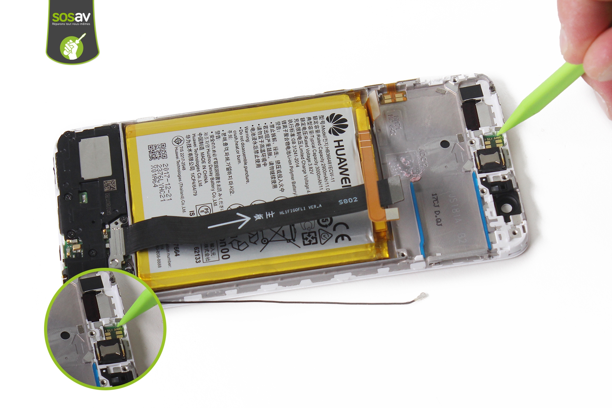

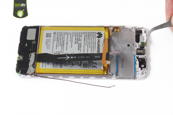

Sortez le capteur proximité et luminosité à l'aide de la spatule en nylon.Procédez à son retrait avec la pince.
Le capteur proximité et luminosité Huawei P smart est désormais démonté.Procédez à son remplacement par un capteur neuf si cela est nécessaire.
