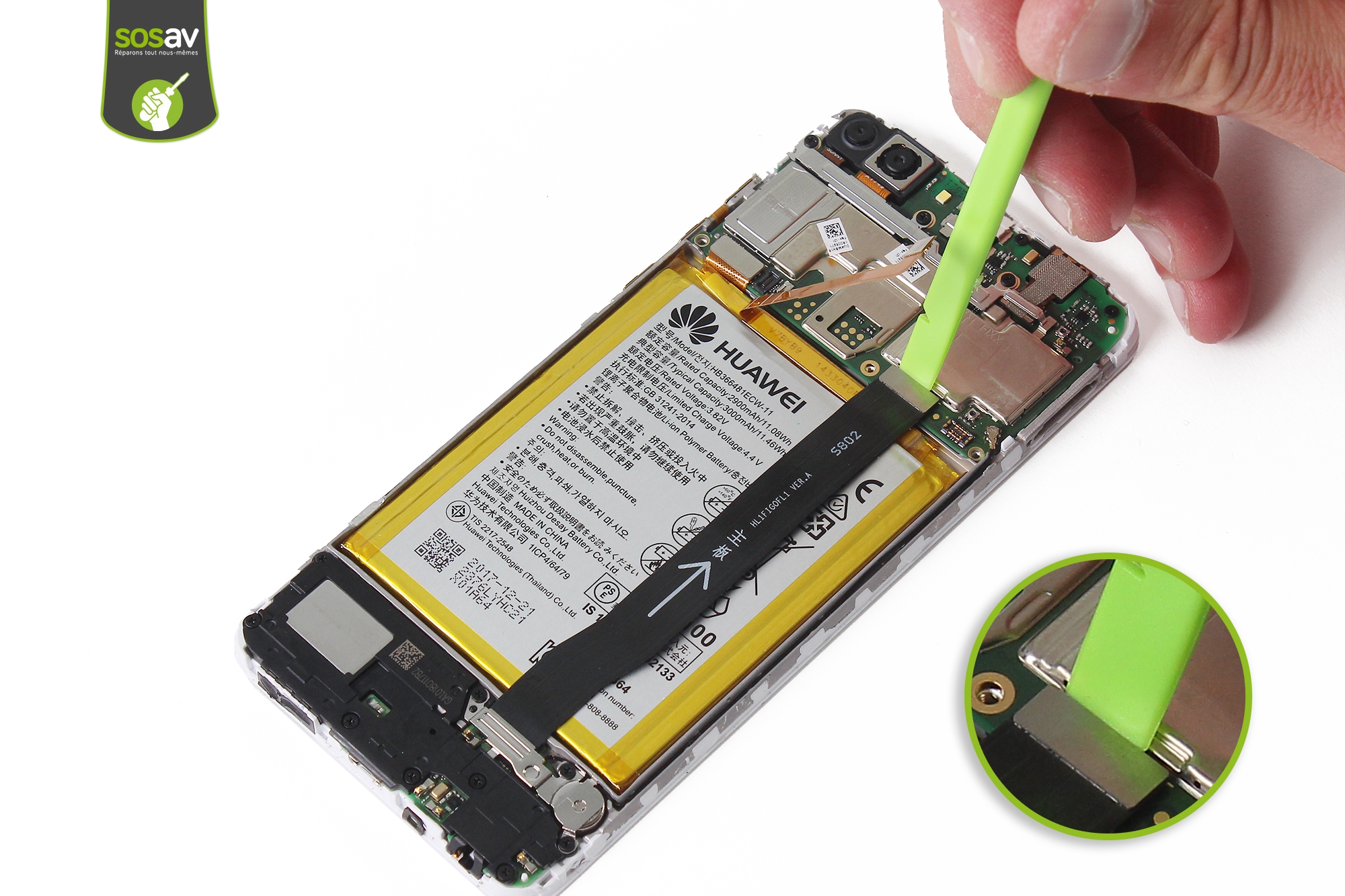

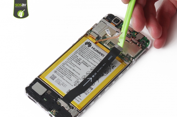

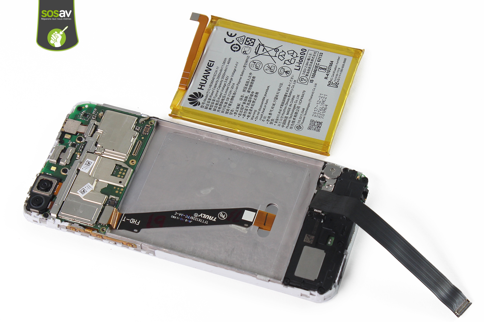

Déconnectez la batterie puis le capteur d'empreintes avec la spatule en nylon.
Déconnectez la nappe de liaison du connecteur de charge avec la spatule en nylon.

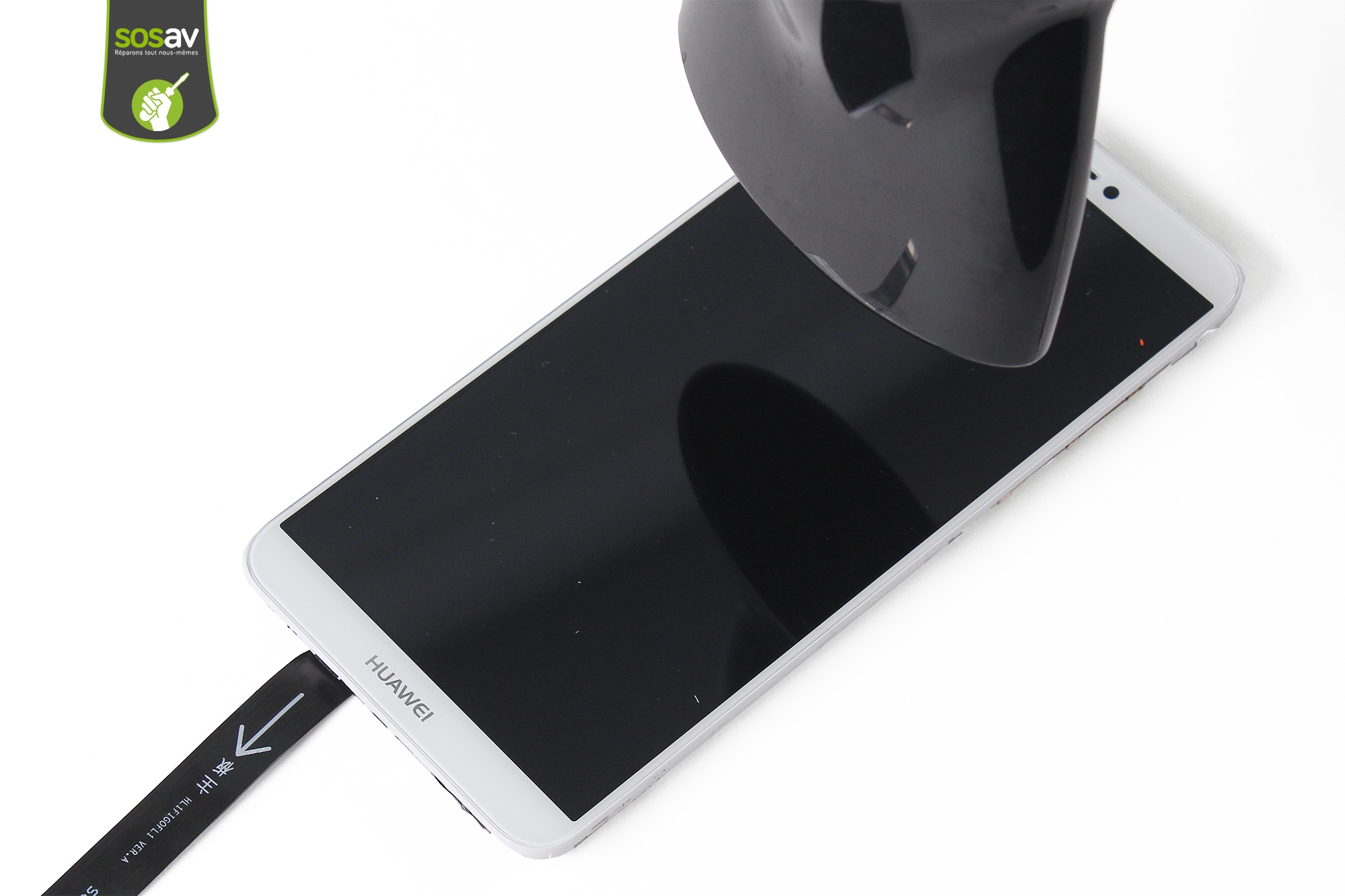

Réchauffez ensuite durant 15 à 20 secondes la partie opposée à la batterie, côté écran.Cette opération a pour but de ramollir la colle de la batterie.Attention à ne pas chauffer trop longtemps au risque d'endommager l'écran LCD.

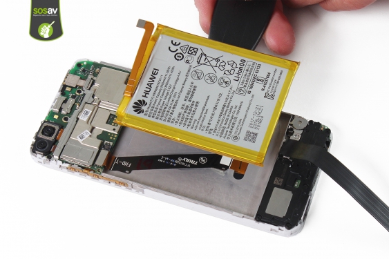

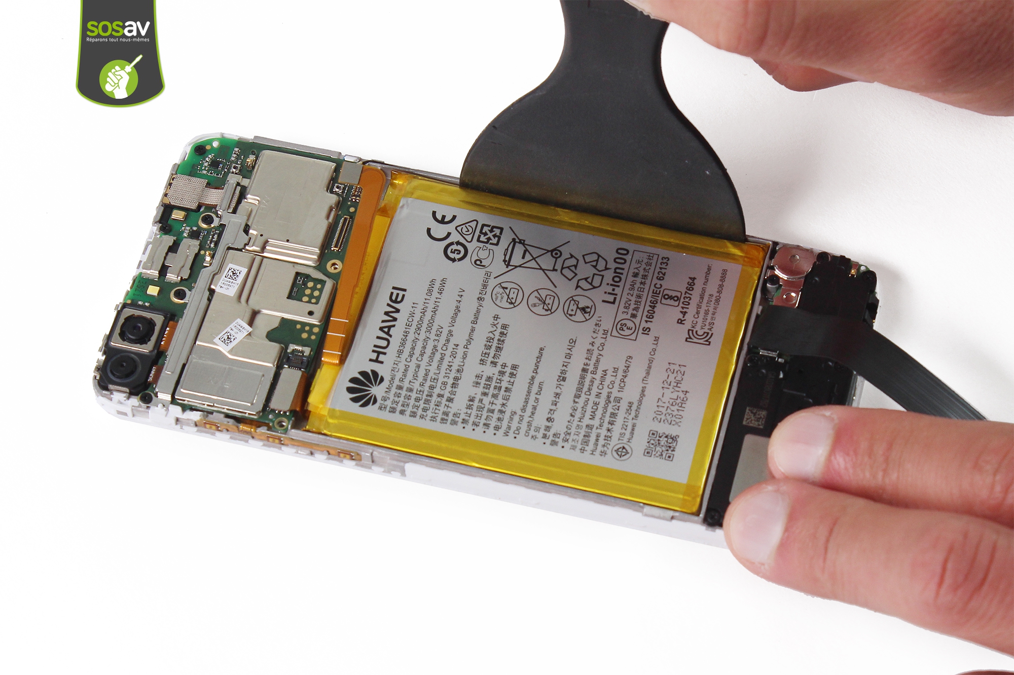

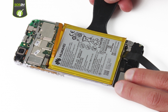

Glissez la spatule large et plate sous la batterie au niveau de la partie droite. Faites progressivement et délicatement levier pour la décoller.La quantité de colle présente sous la batterie est importante et la force d'adhésion est puissante ! L'opération peut nécessiter un certain temps.Ne pliez pas ou ne percez pas la batterie durant l'opérationUne fois décollée, saisissez la batterie puis procédez à son retrait.
La batterie Huawei P Smart est désormais démontée.En cas de problème d'autonomie, remplacez-la par une batterie neuve.
