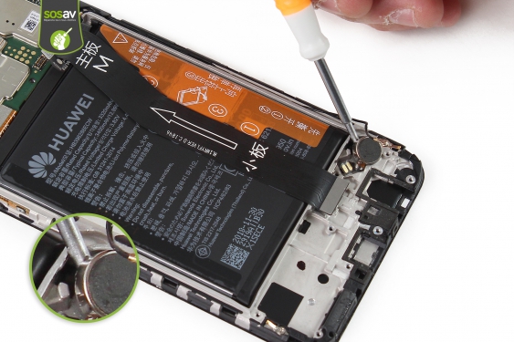

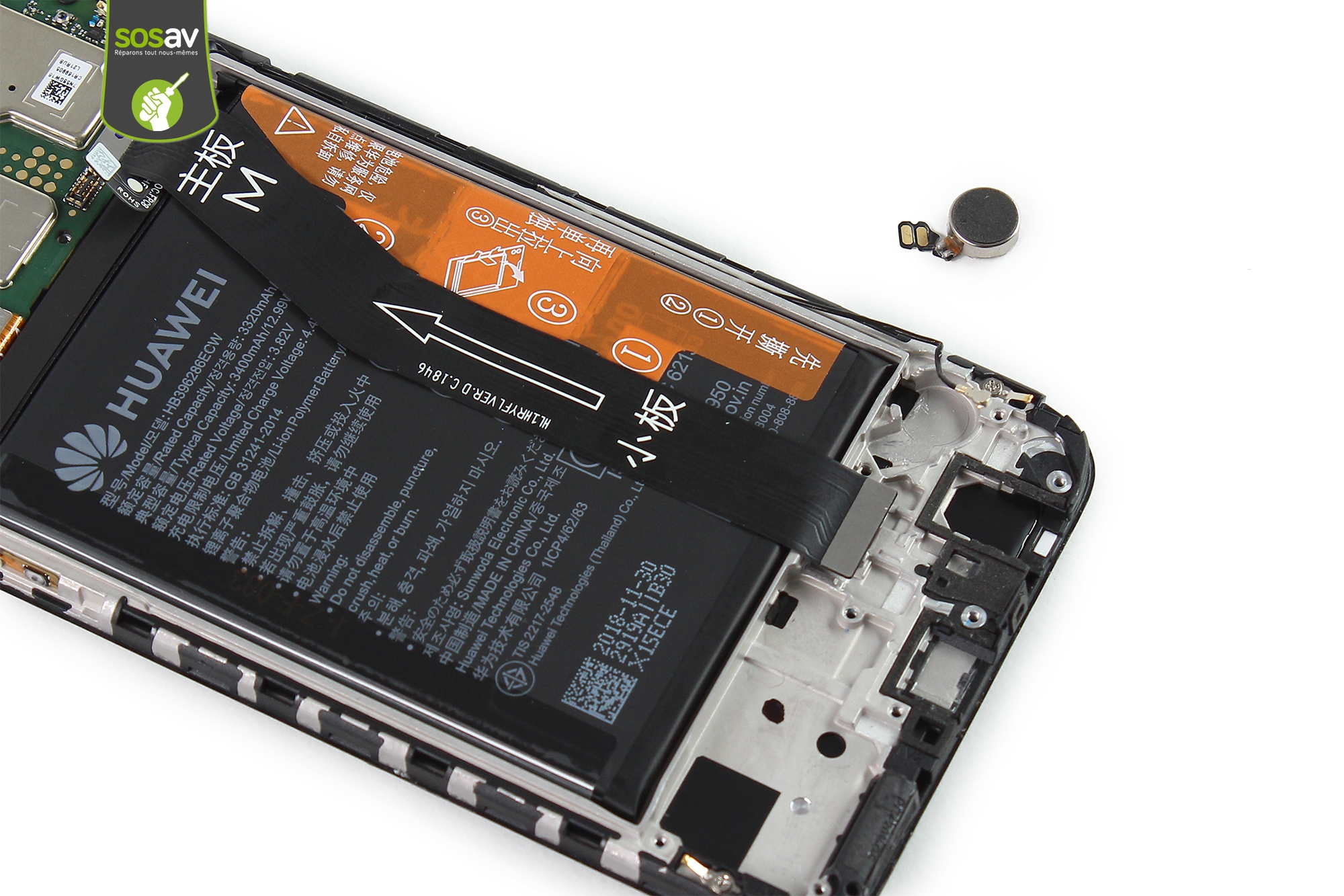

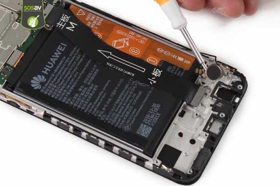

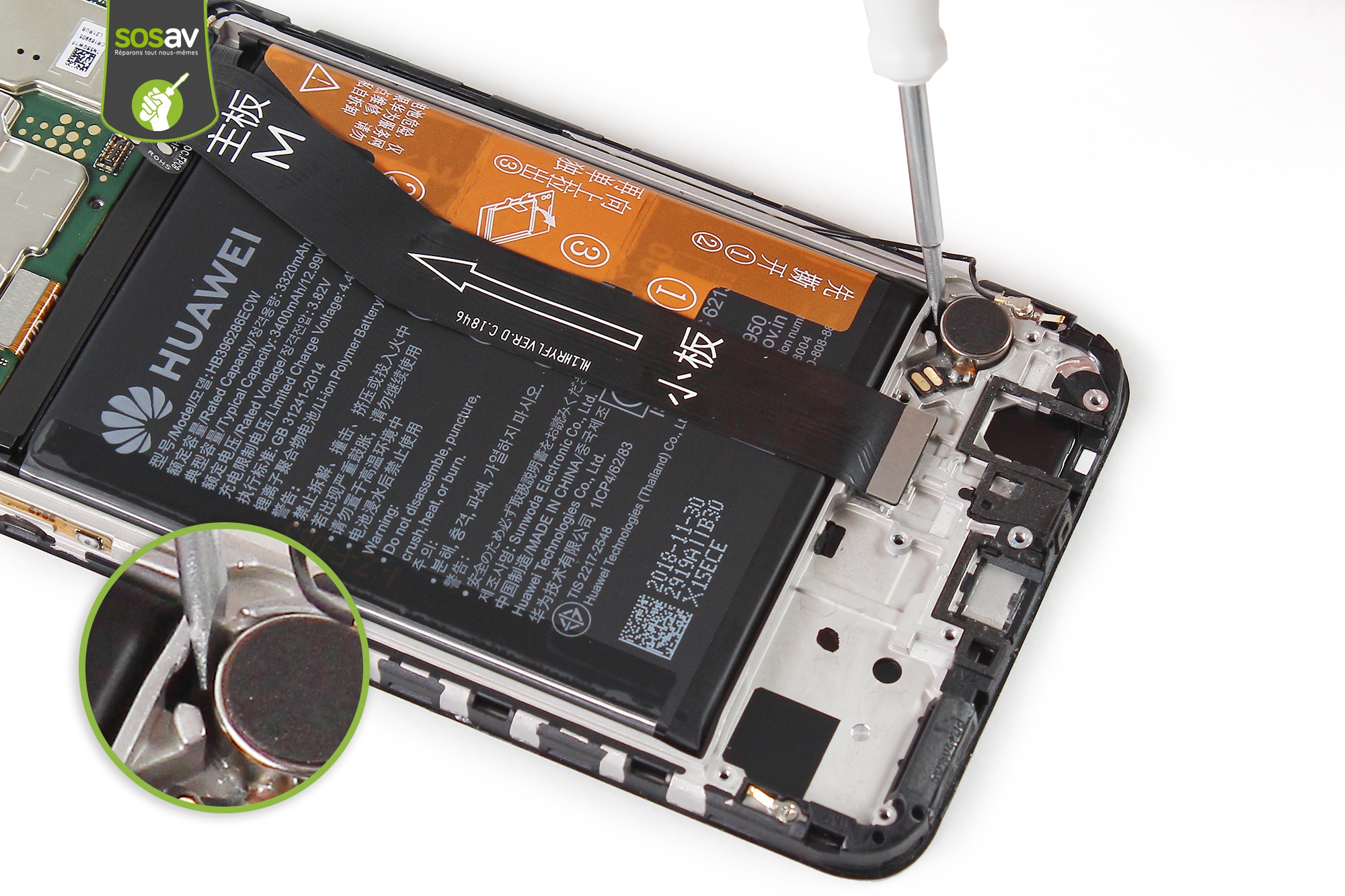

Glissez délicatement le tournevis plat sous le vibreur pour faire levier et l'extraire.La spatule iSesamo est trop large pour être utilisée ici.
Votre vibreur Huawei P Smart 2019 est désormais extrait.En cas de problèmes de vibration, remplacez-le par une pièce neuve.
