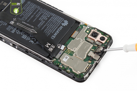

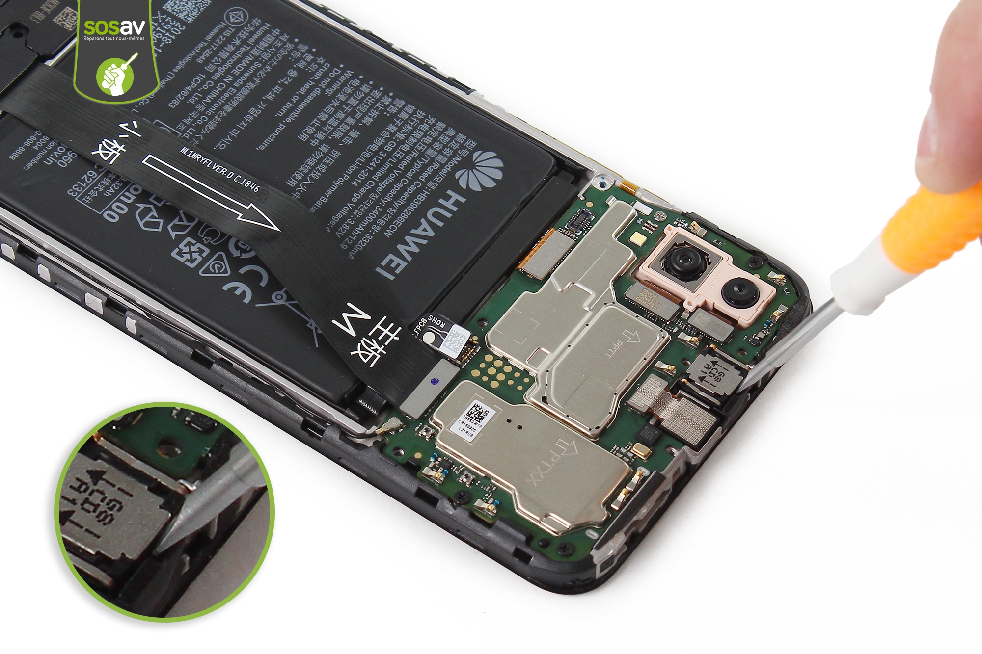

Servez-vous du tournevis plat pour sortir doucement le haut-parleur interne.La iSesamo est trop large pour pouvoir se faufiler ici !

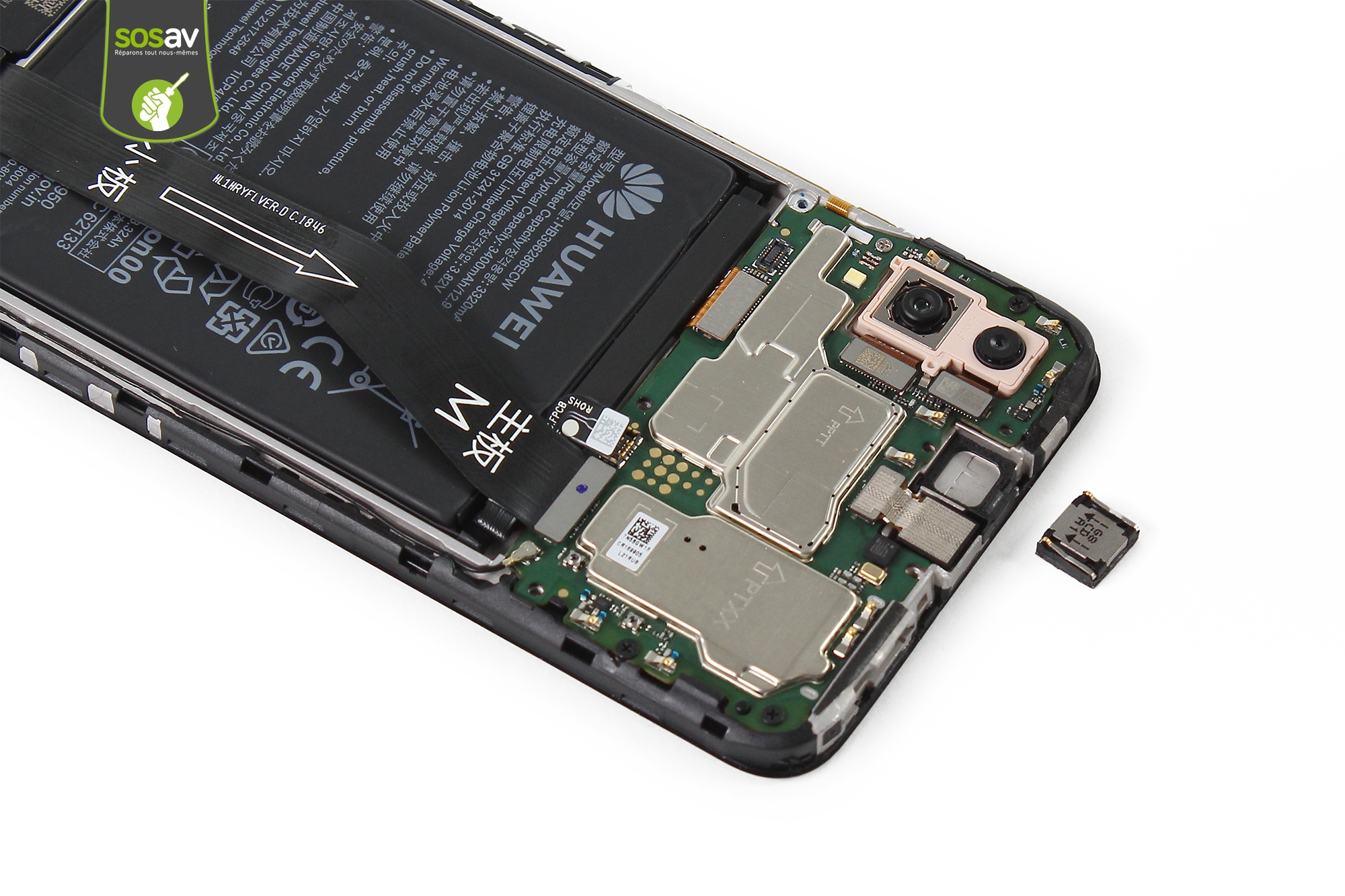

Votre haut-parleur interne P Smart 2019 est maintenant déposé.Si vous n'entendez pas vos interlocuteurs, pensez à changer ce haut-parleur avant toute chose :)
