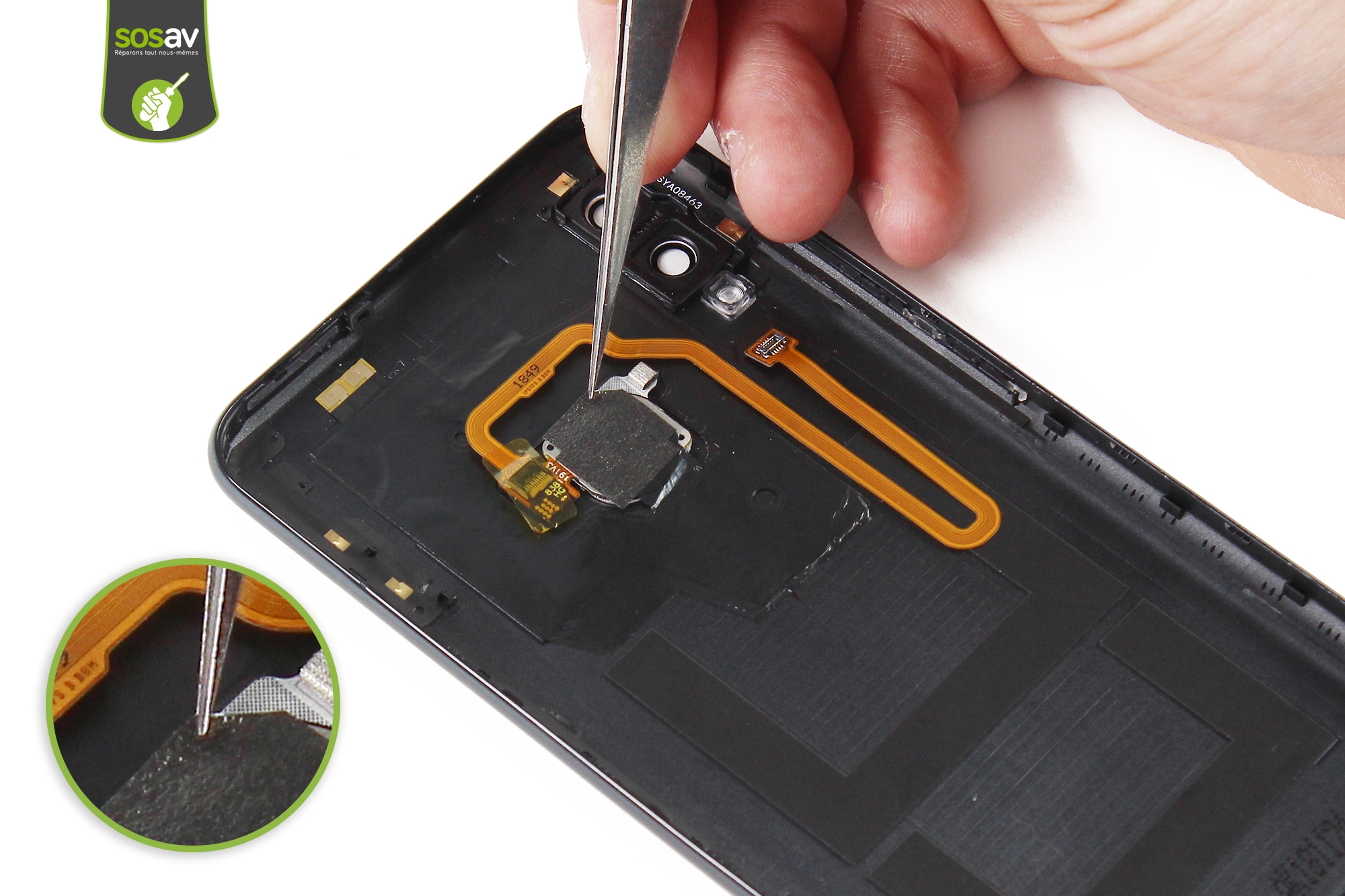

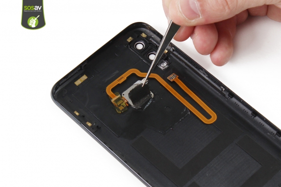

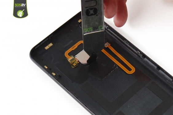

Reprenez la pince plate pour décoller l'adhésif qui recouvre le capteur d'empreinte.

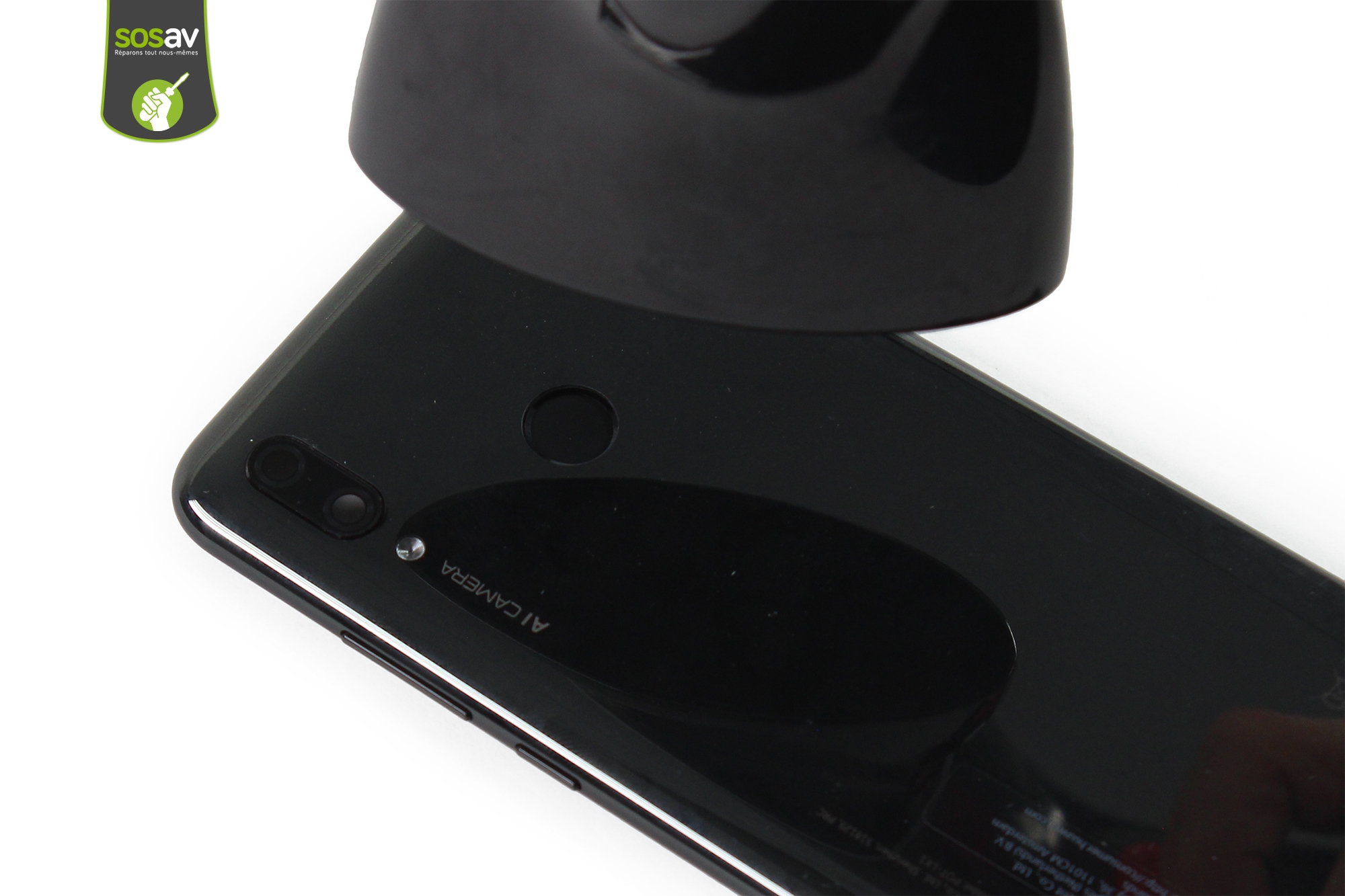

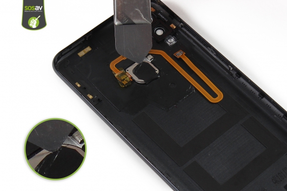

Tiens, un nouvel outil inattendu ! Avec un sèche-cheveux, chauffez quelques secondes le bouton capteur d'empreinte côté façade arrière pour ramollir la colle qui maintient la nappe NFC.Puis réutilisez la iSesamo pour décoller tout doucement la nappe NFC. Si une résistance se fait sentir, n'hésitez pas à chauffer de nouveau pour ne pas déchirer la nappe NFC fragile.

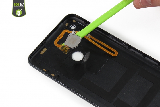

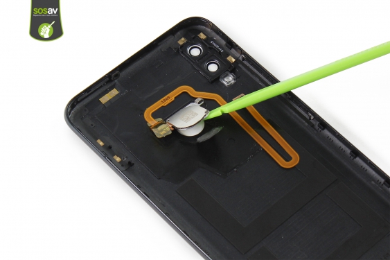

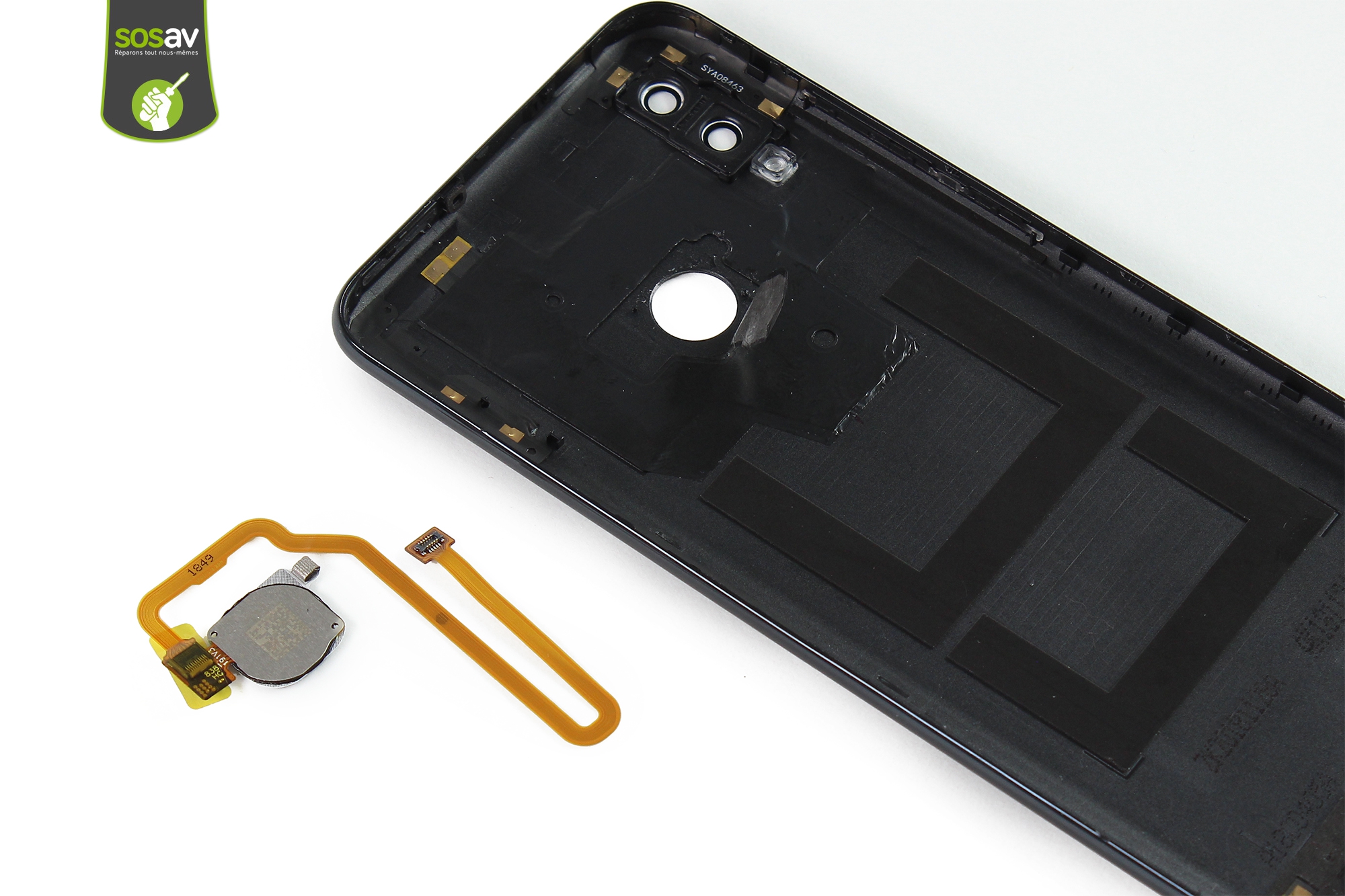

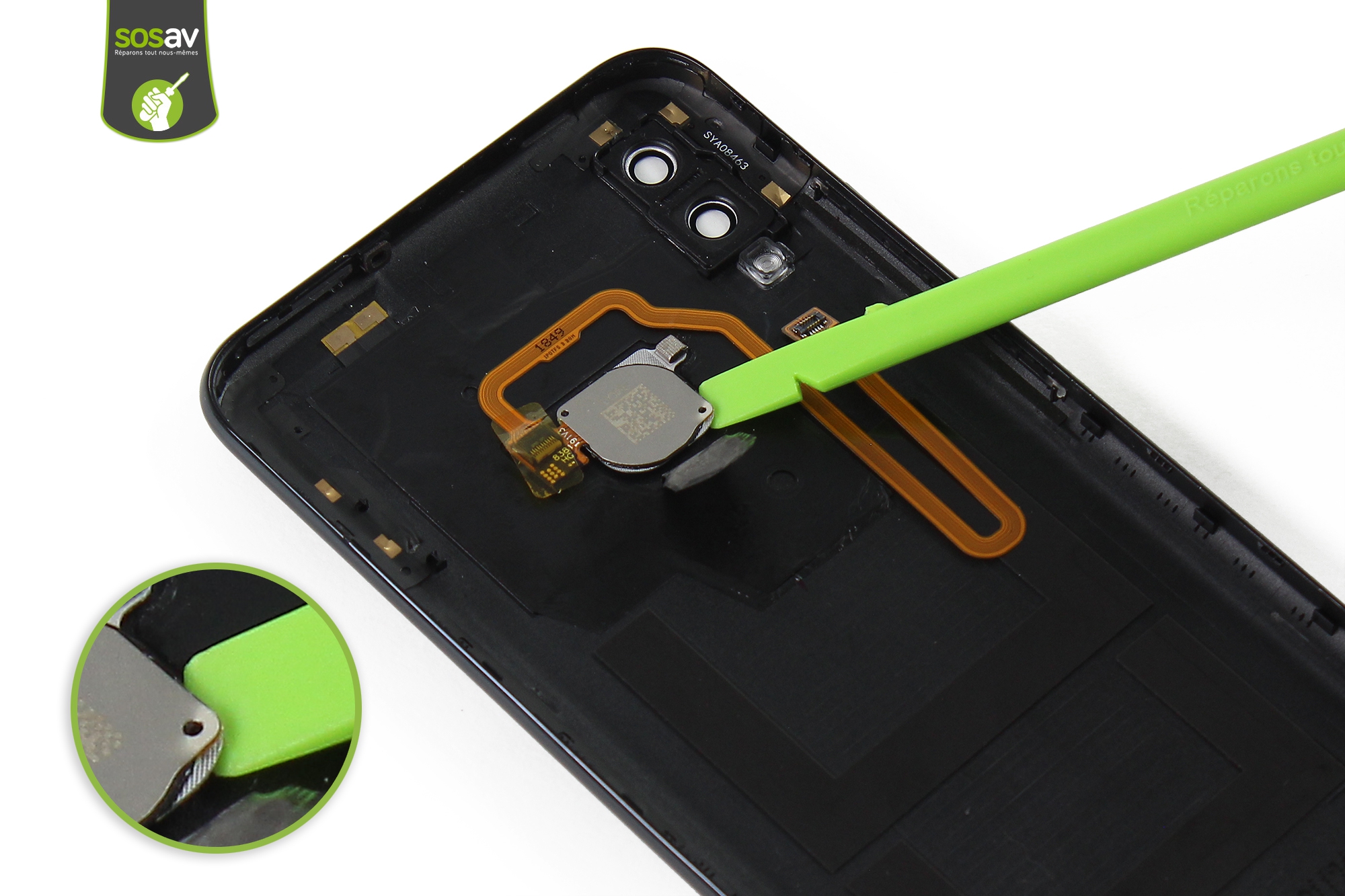

Vous pouvez enfin accéder au capteur d'empreinte !Délogez-le délicatement avec la spatule en nylon.
Votre coque arrière est maintenant entière démontée et le capteur d'empreinte Huawei P Smart 2019 est déposé également.En cas de coque cassée ou de capteur non fonctionnel, remplacez les pièces par des neuves.
