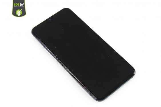

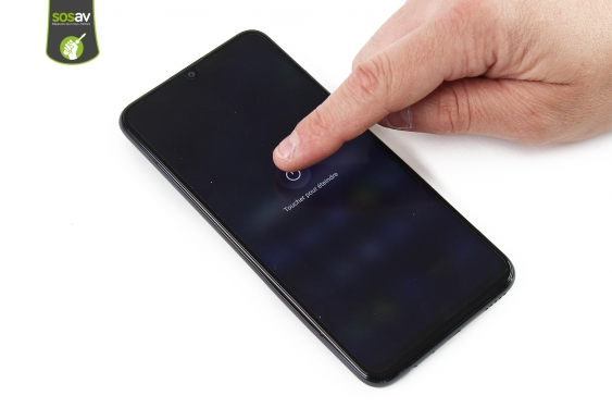

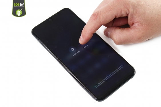

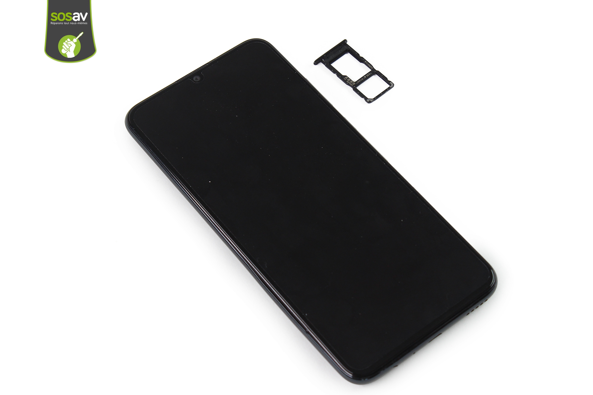

Avant de pouvoir changer son connecteur de charge Huawei P Smart 2019, il est nécessaire d'éteindre le smartphone, pour des raisons de sécurité évidentes.Pour cela, restez appuyé quelques secondes sur le bouton power situé sur la tranche droite.Puis validez par "Eteindre".

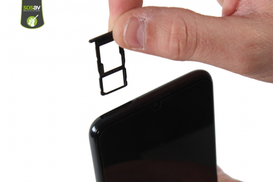

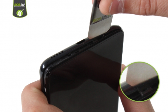

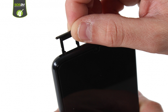

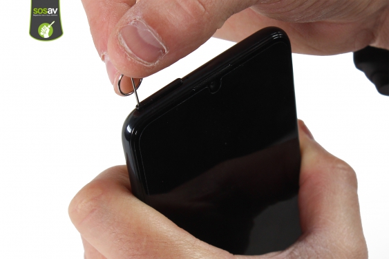

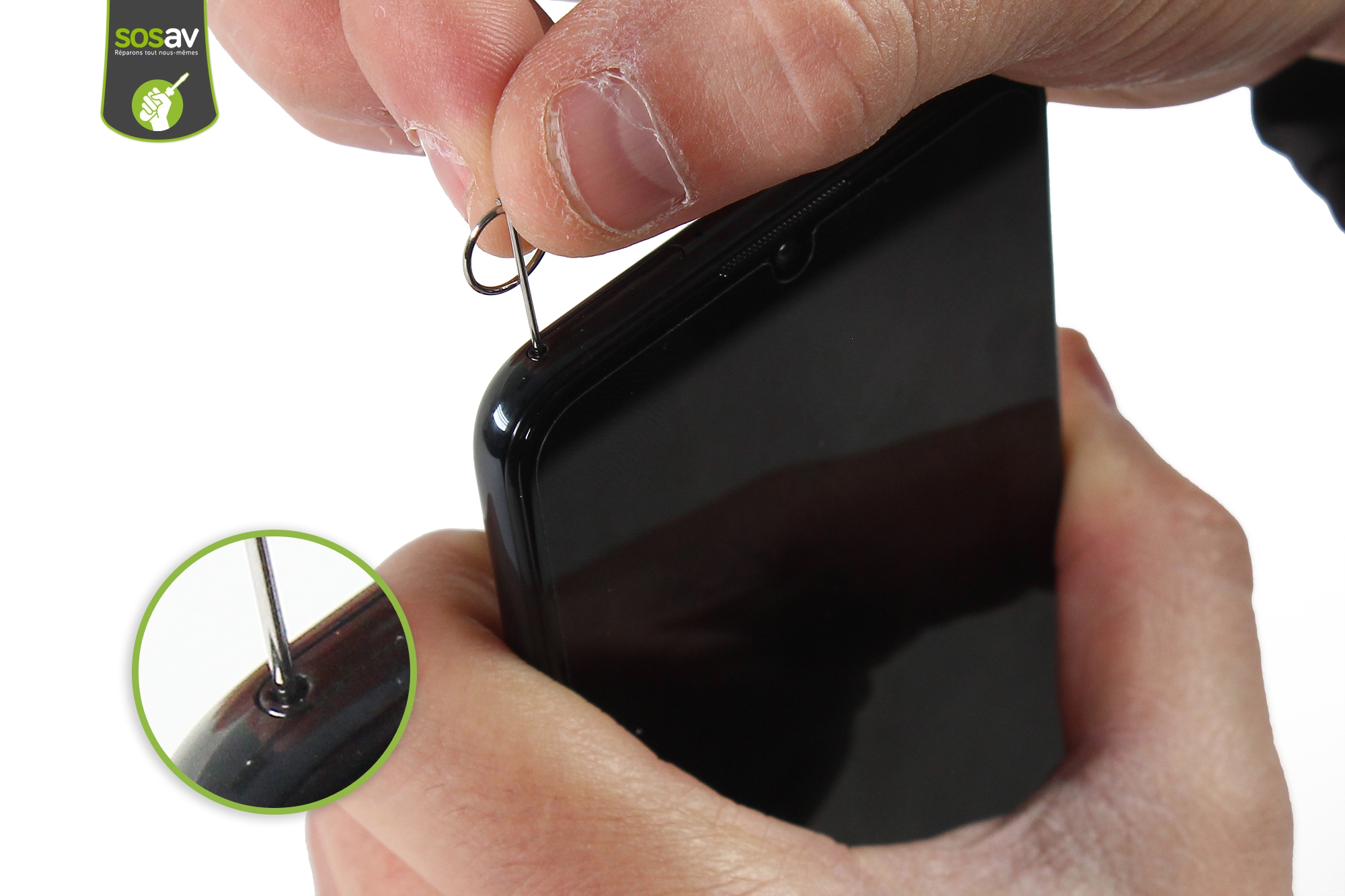

Insérez ensuite l'extracteur SIM (inclus dans notre kit outils universel) dans le petit trou du tiroir SIM se trouvant sur la tranche supérieure du Huawei.Exercez une légère pression pour sentir le tiroir SIM s'éjecter de lui-même.Pusi retirez-le.
En moins de 2 minutes, votre tiroir SIM P Smart 2019 est extrait !

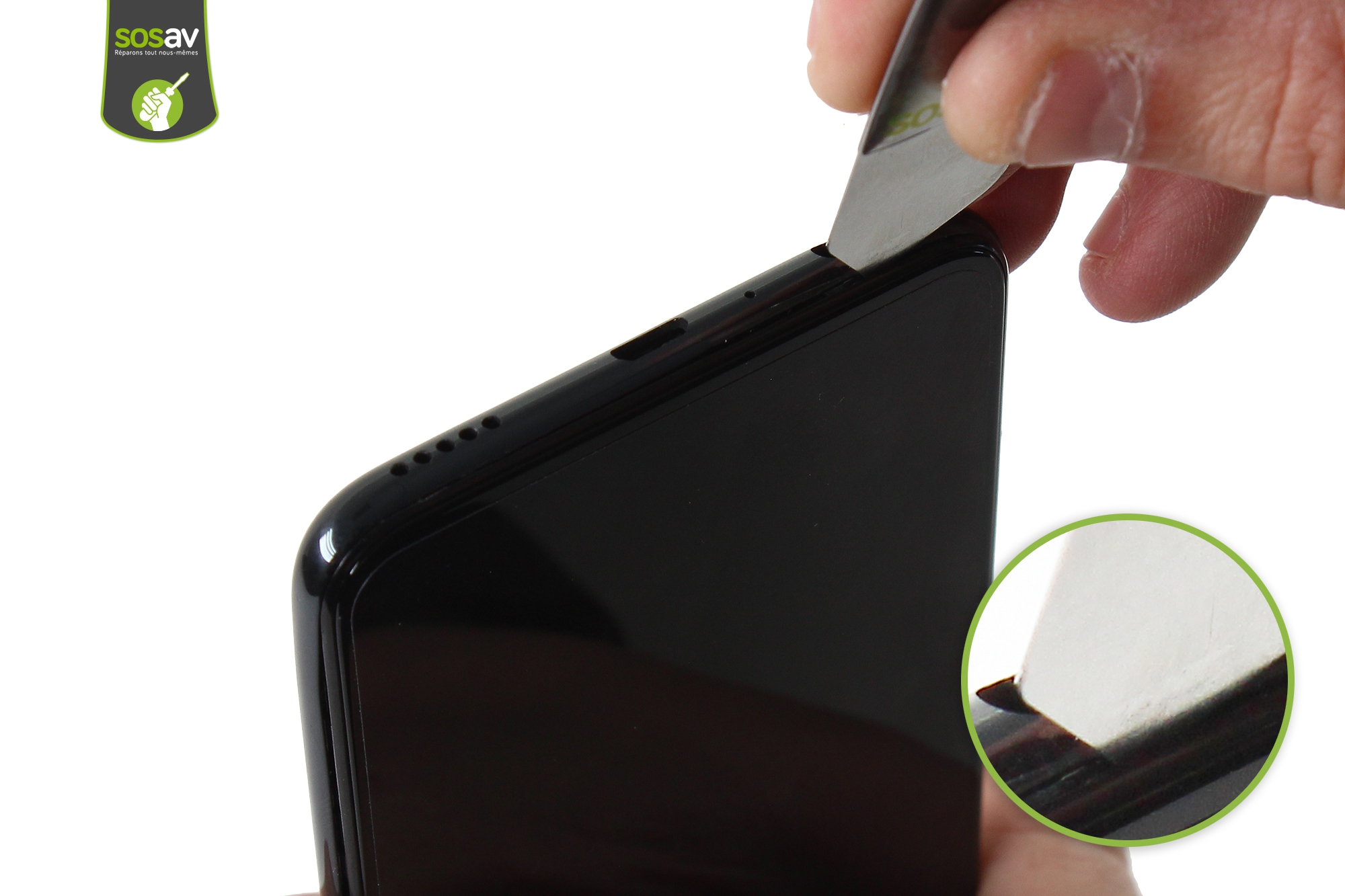

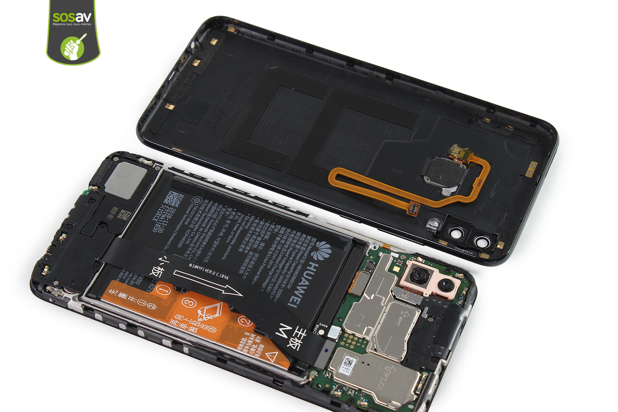

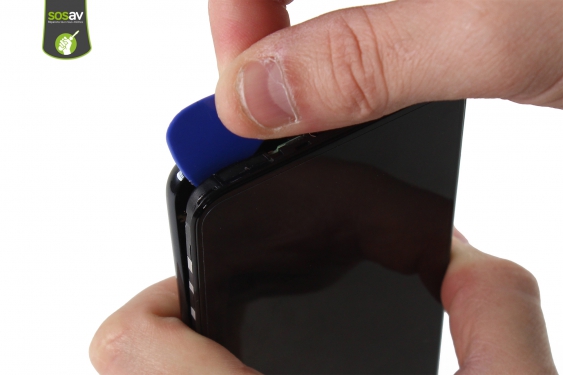

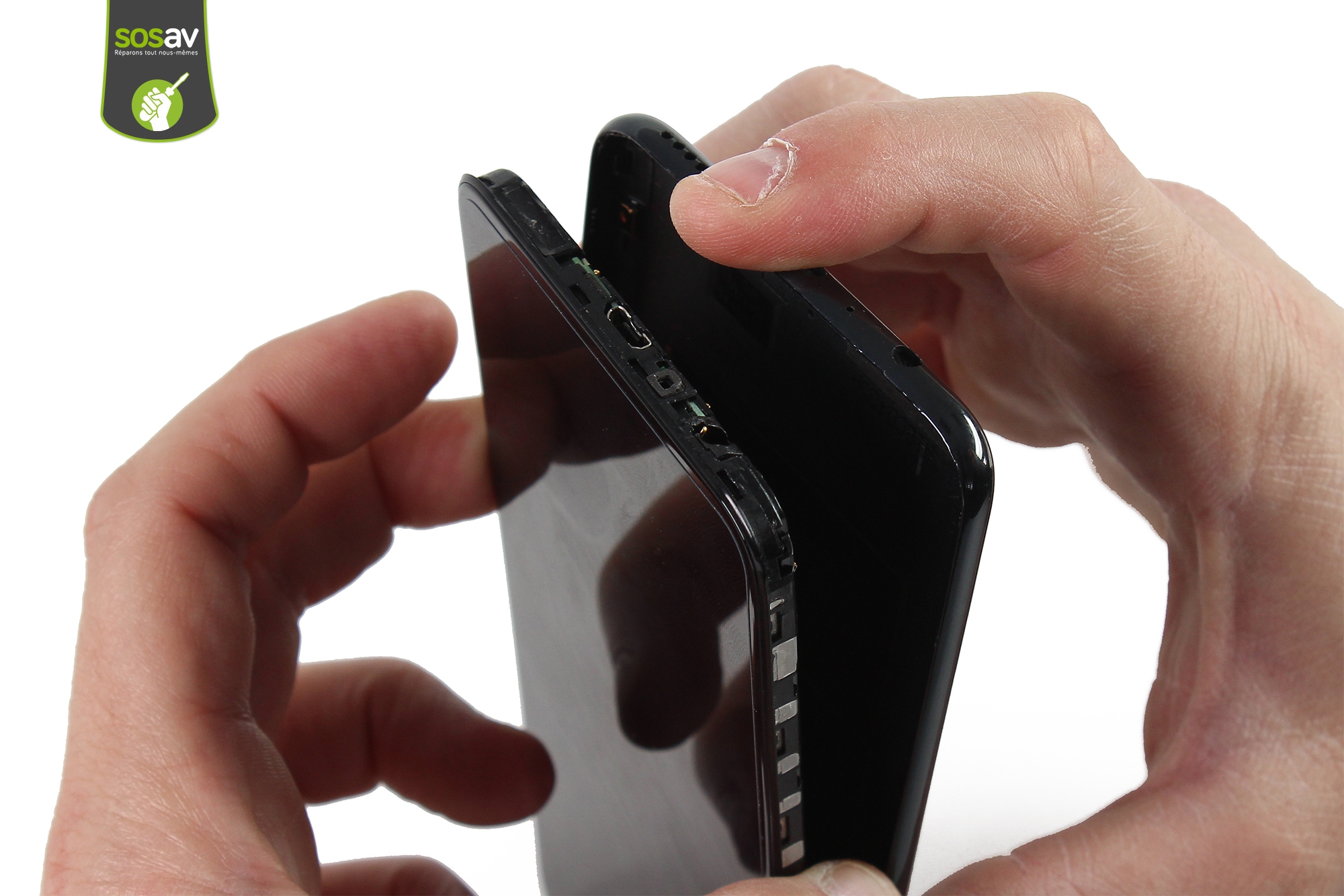

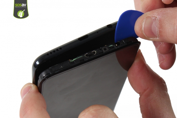

Insérez doucement la spatule iSesamo dans le coin inférieur, au niveau de la prise jack afin de créer une petite ouverture.Si vous insérez la iSesamo à un autre endroit, vous pourriez endommager le grille du haut-parleur.Prenez ensuite le relais avec un médiator pour faire levier et déclipser le bas de la coque.

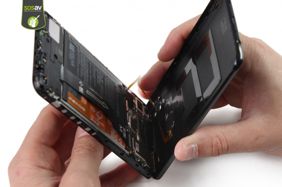

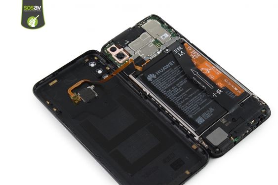

Vous pouvez maintenant ouvrir délicatement la coque arrière.Faites attention à ne pas la séparer entièrement car elle est toujours reliée au téléphone par la nappe du capteur d'empreinte.

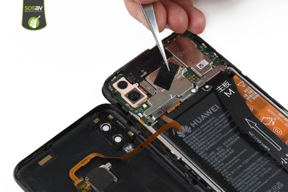

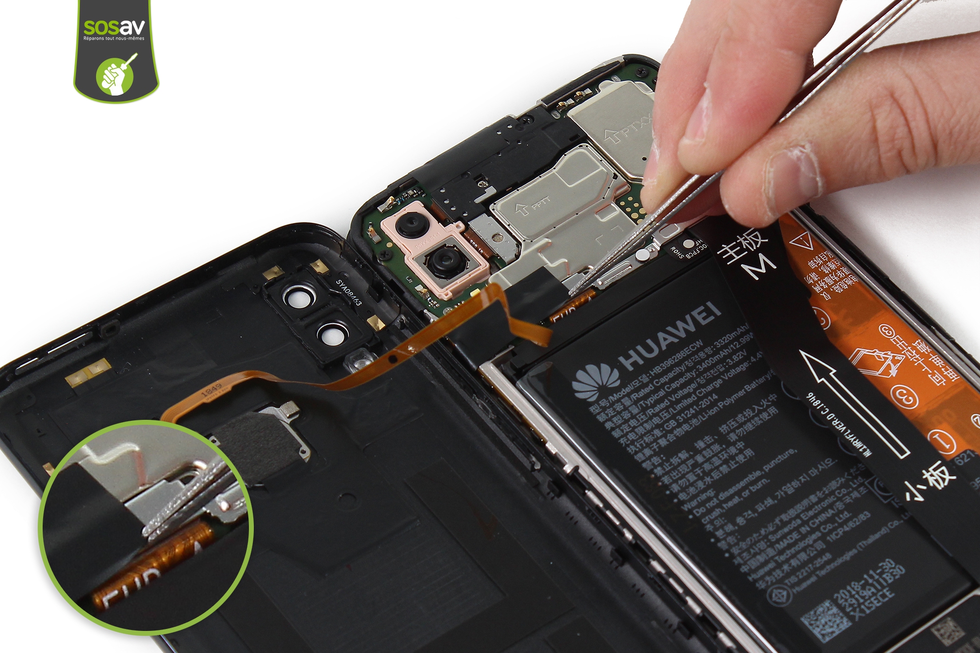

Utilisez la pince plate de notre kit outils pour enlever l'adhésif qui masque le connecteur de la nappe capteur empreinte.

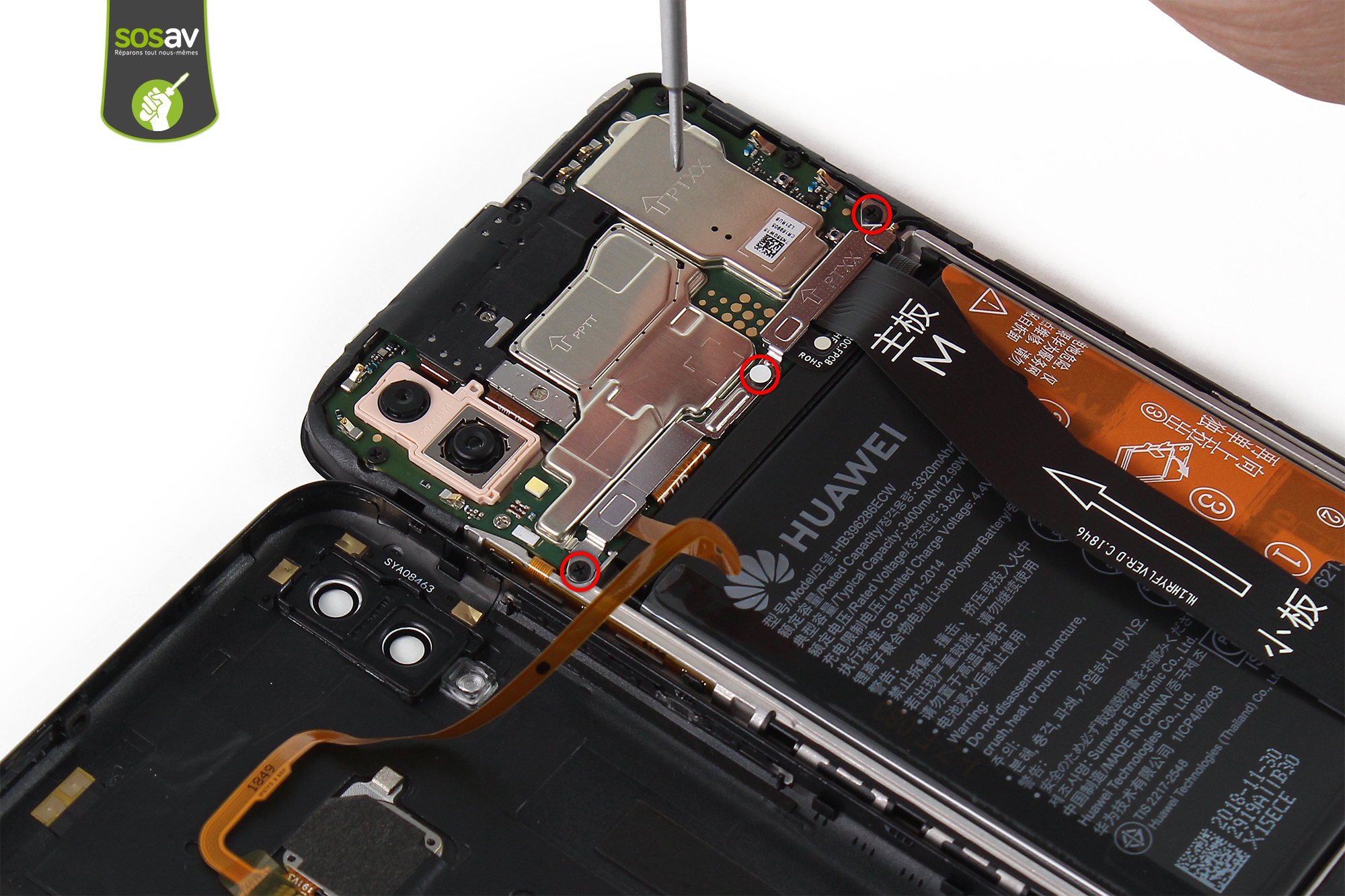

Servez-vous du tournevis cruciforme pour dévisser les 3 vis entourées en rouge. (Photo 1)Puis soulevez la plaque à l'aide de la spatule en nylon afin de pouvoir la saisir et la retirer.
La plaque de protection des nappes est retirée.

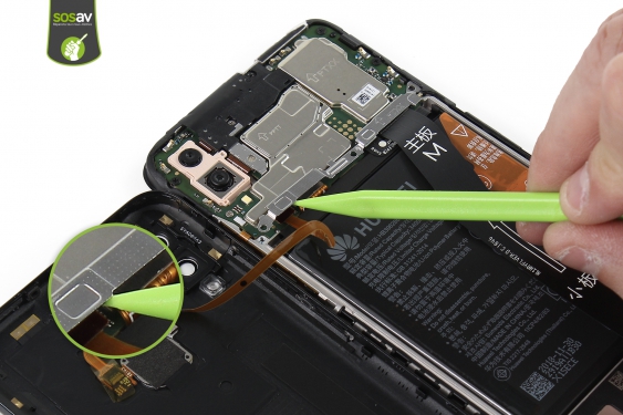

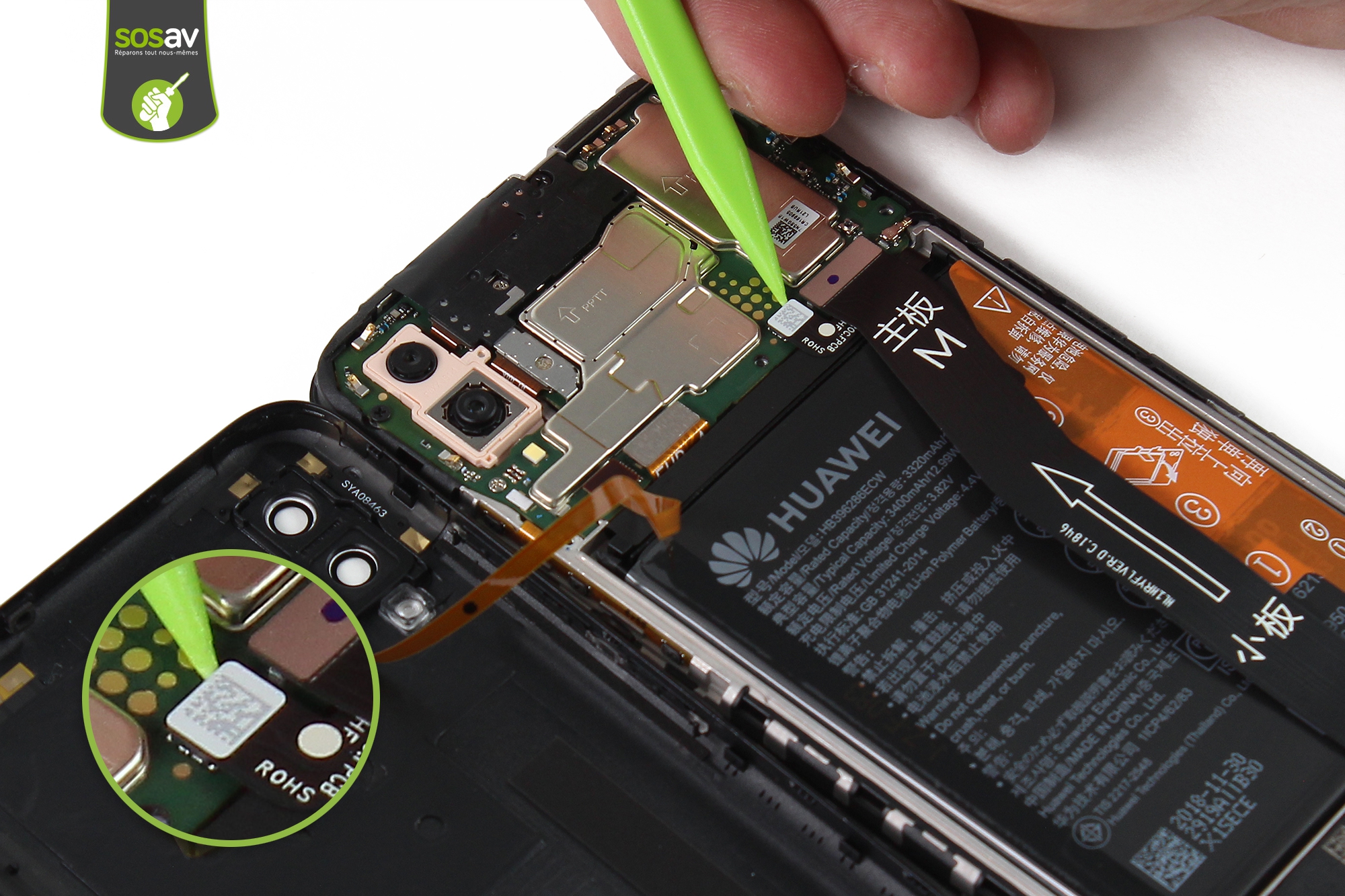

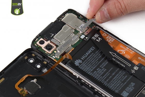

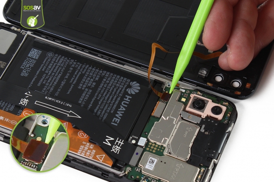

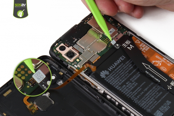

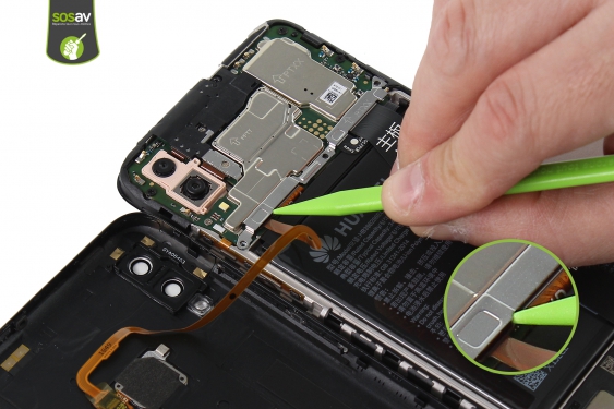

Débranchez la nappe de la batterie avec la spatule en nylon.Il s'agit d'une mesure de précaution pour la suite de la réparation P Smart 2019, afin d'éviter les éventuels courts-circuits.Enchaînez ensuite en déclipsant la nappe du capteur empreinte.
La coque arrière P Smart 2019 est séparée du reste du téléphone.

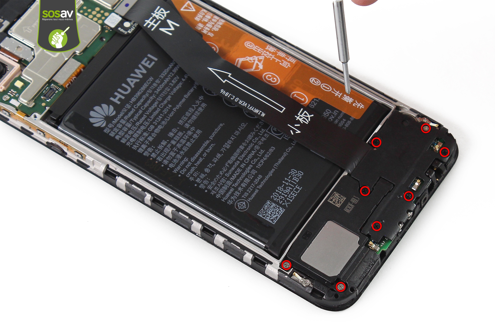

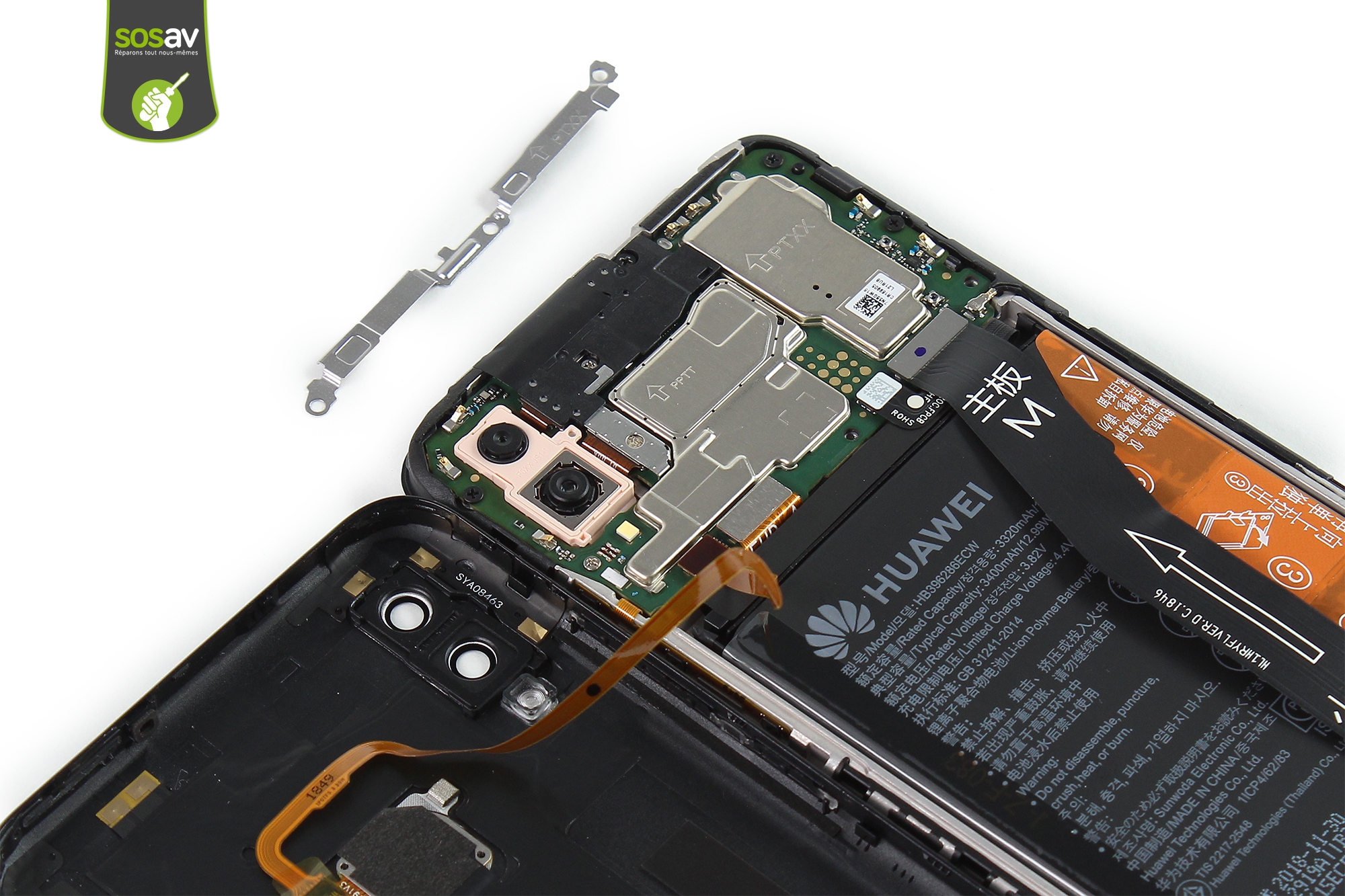

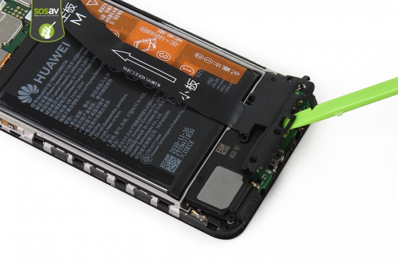

Munissez-vous du tournevis cruciforme afin de dévisser les 8 vis entourées en rouge. (Photo 1)Puis soulevez le cache de protection avec la spatule en nylon.

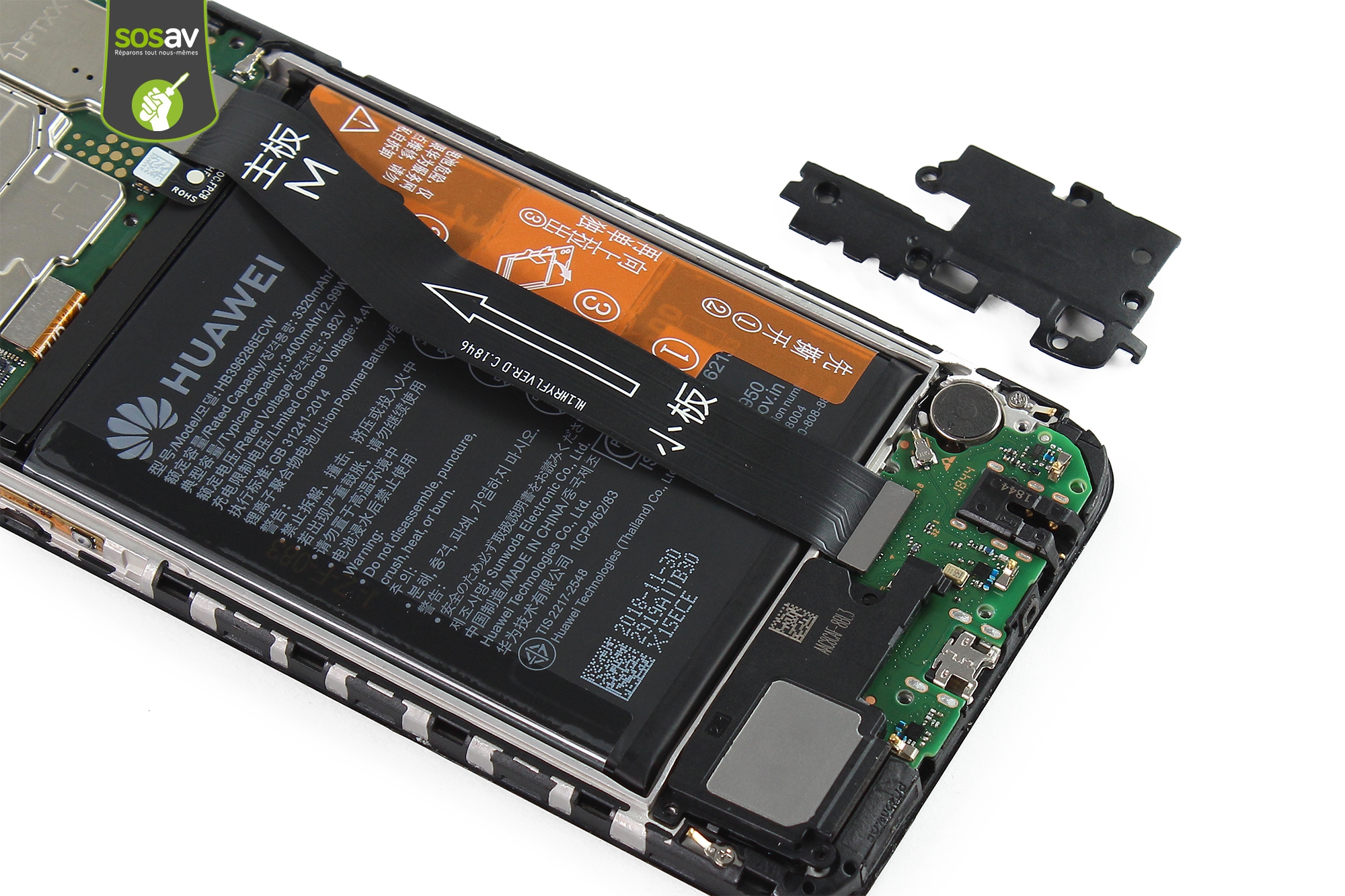

Le cache de protection du connecteur de charge est déposé.

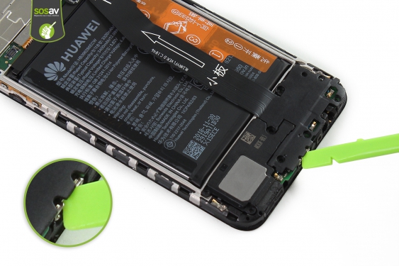

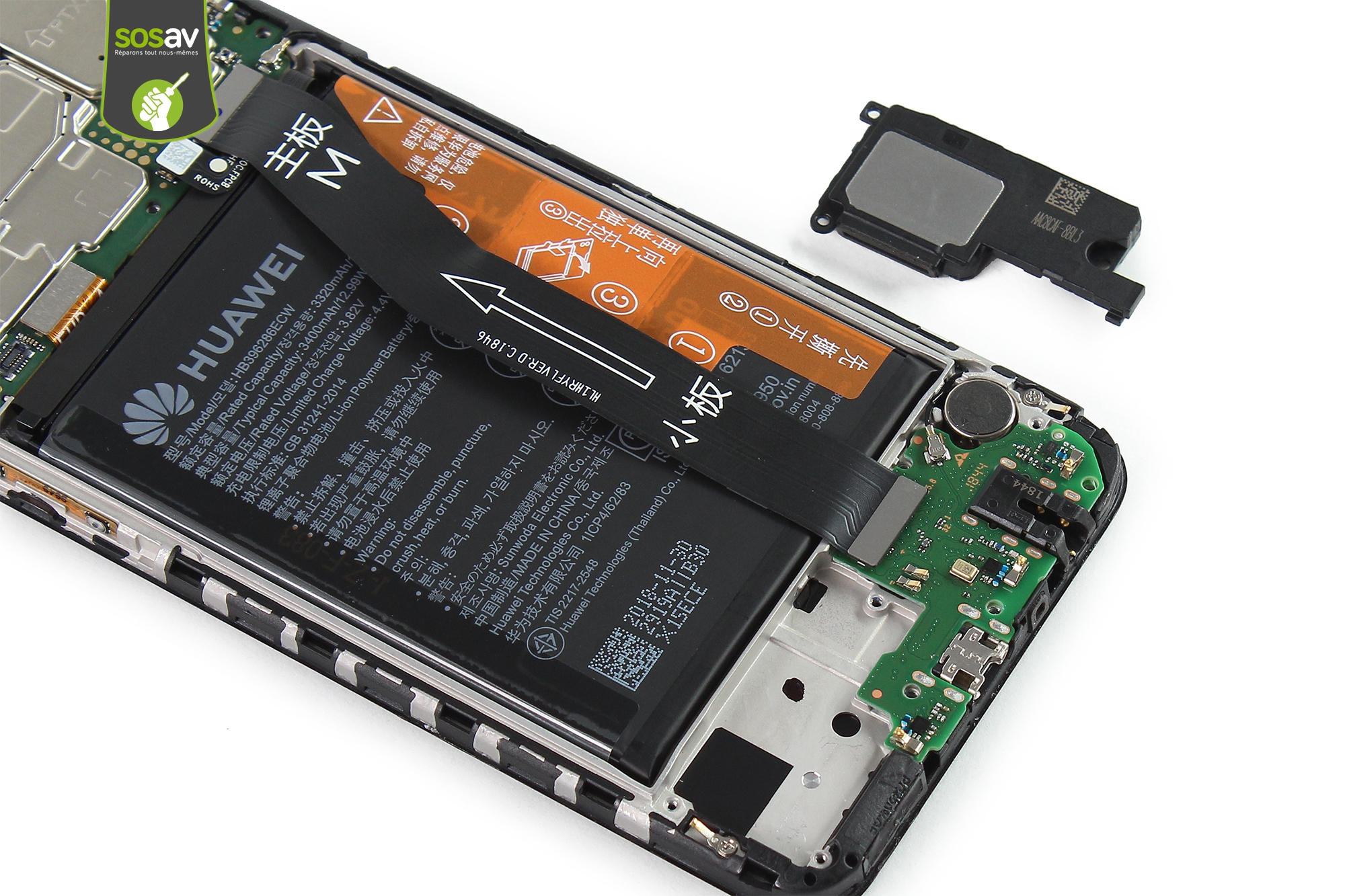

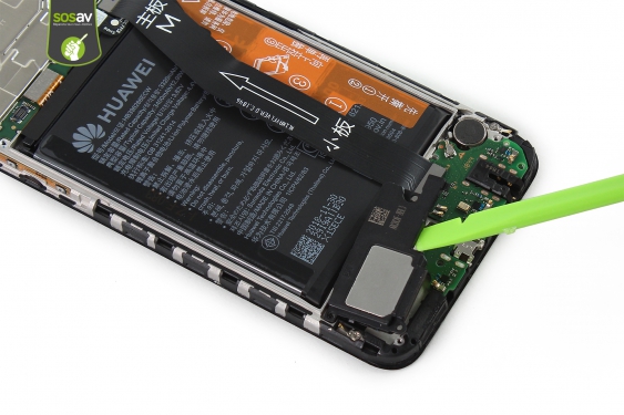

Gardez la spatule en nylon en main pour déloger le haut-parleur externe désormais accessible.
Votre haut-parleur externe P Smart 2019 est maintenant démonté.

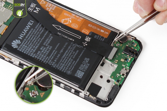

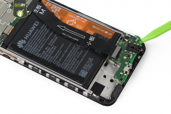

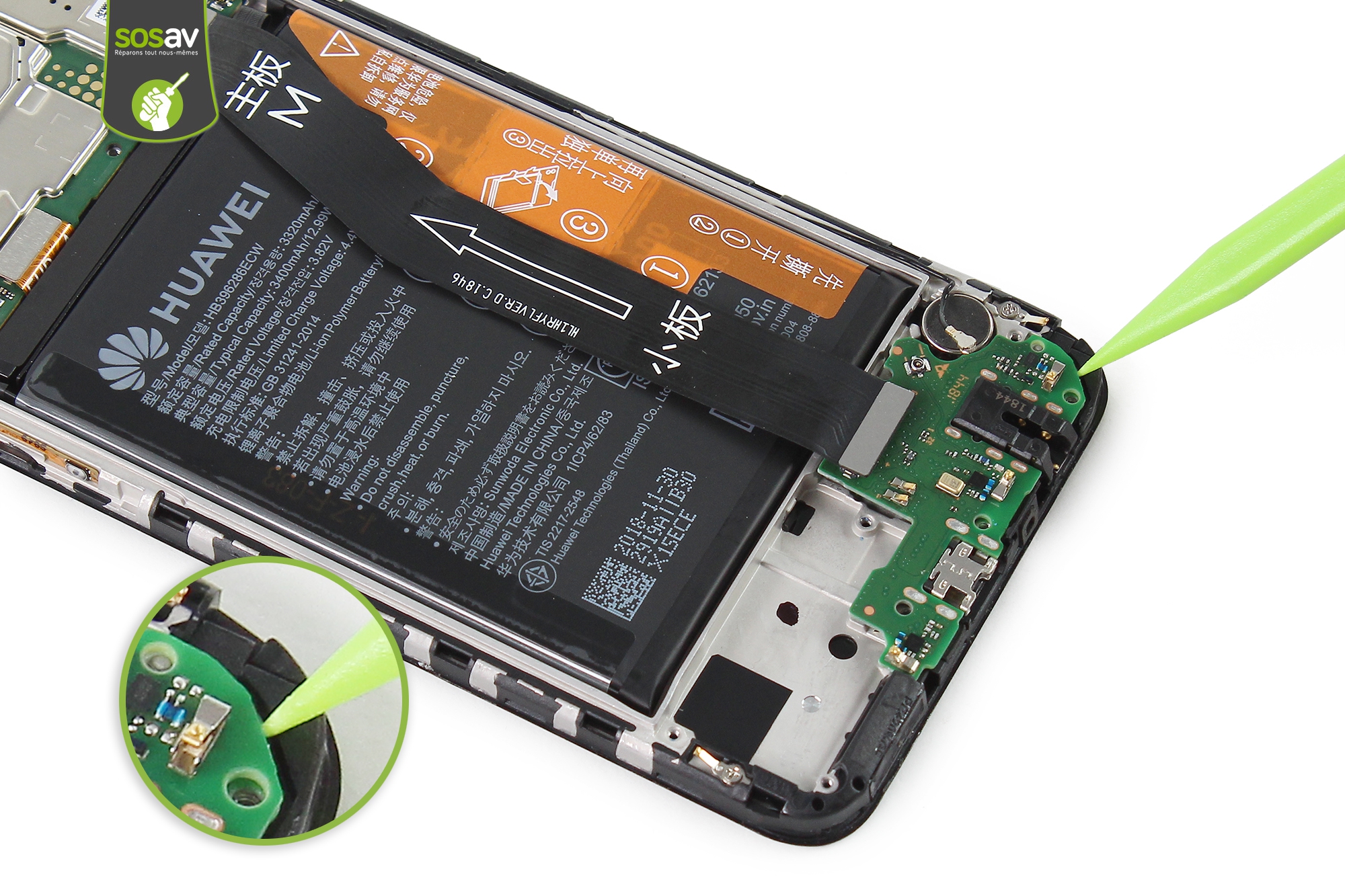

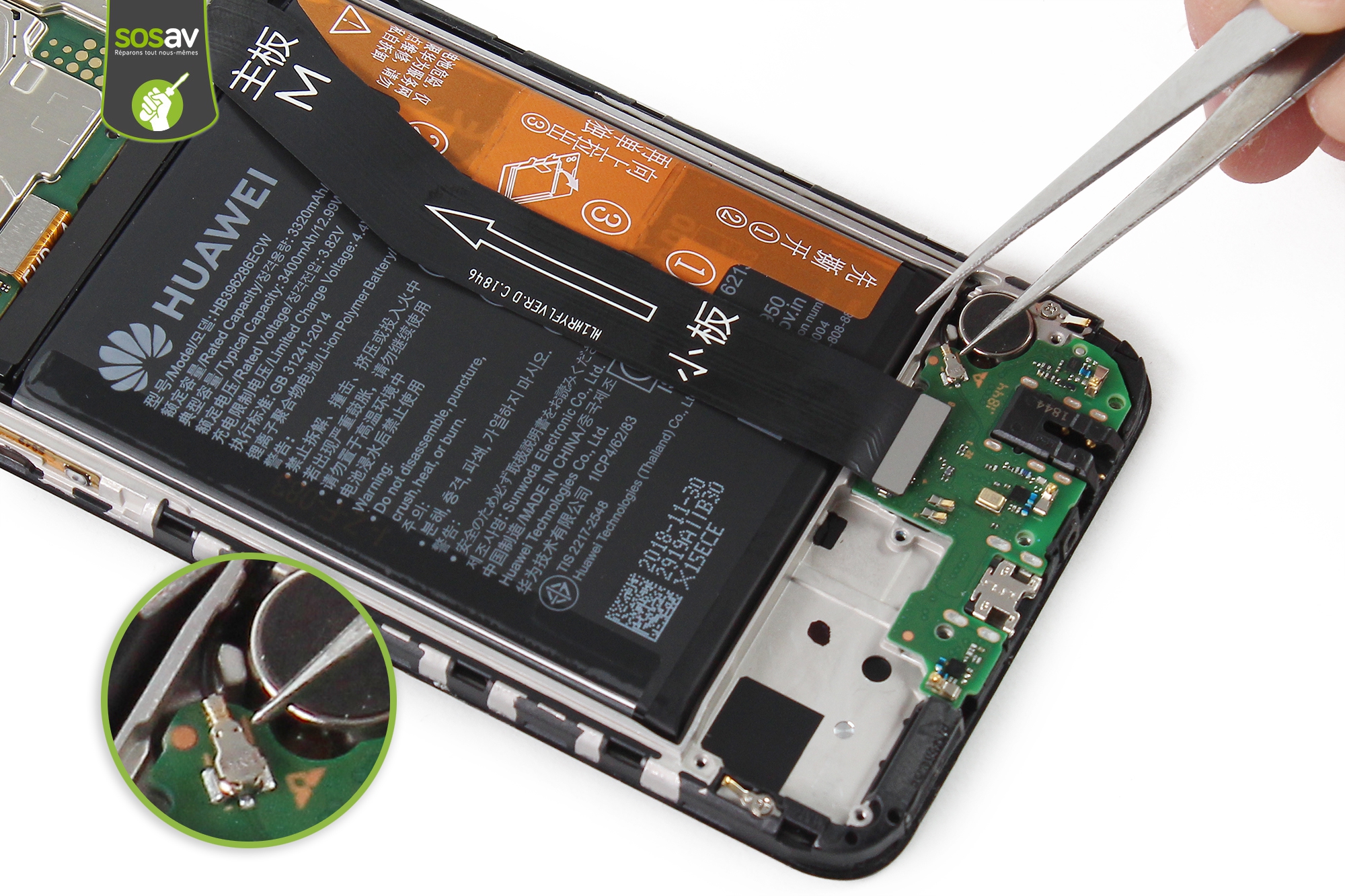

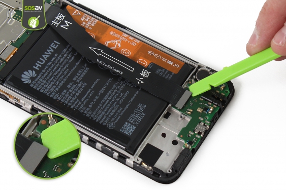

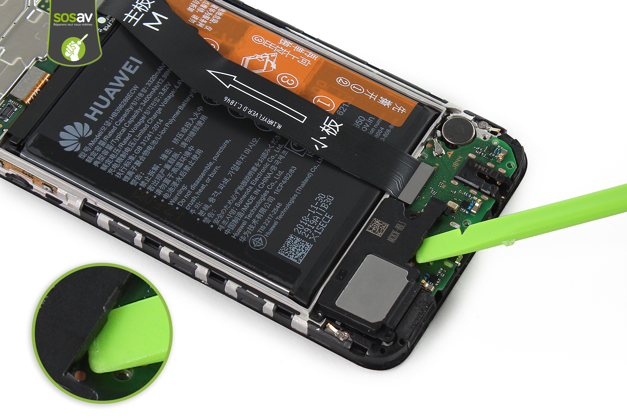

Servez-vous de la pince plate pour déverrouiller le câble d'interconnexion côté connecteur de charge.Puis déconnectez la nappe de liaison du connecteur de charge avec la spatule en nylon.

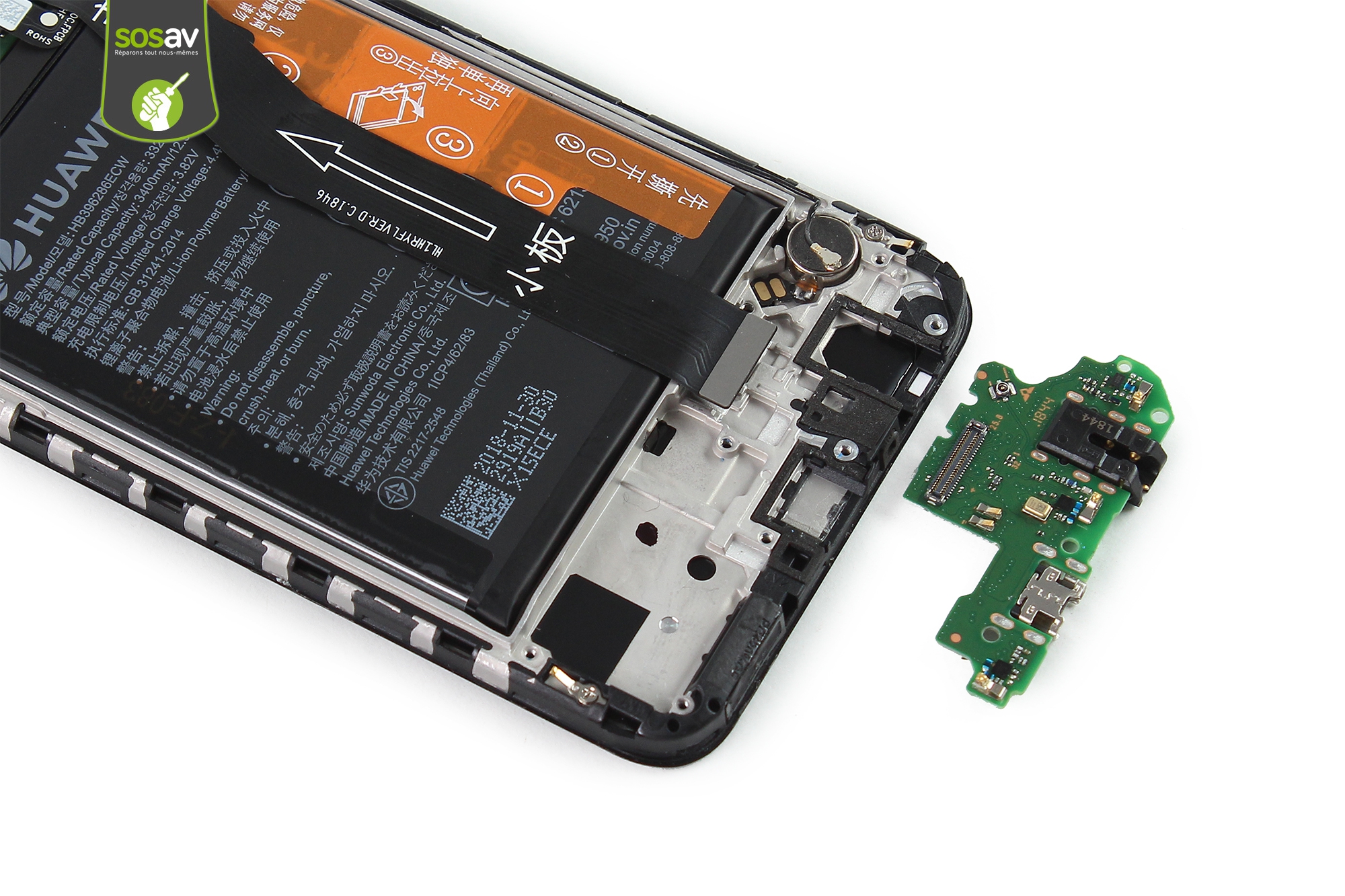

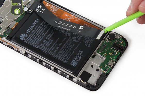

Avec la pointe de la spatule en nylon, soulevez délicatement le connecteur de charge pour l'extraire.
Votre connecteur de charge Huawei P Smart 2019 est maintenant déposé.En cas de problème de charge ou de défaut de la prise jack, remplacez la pièce par une neuve.
