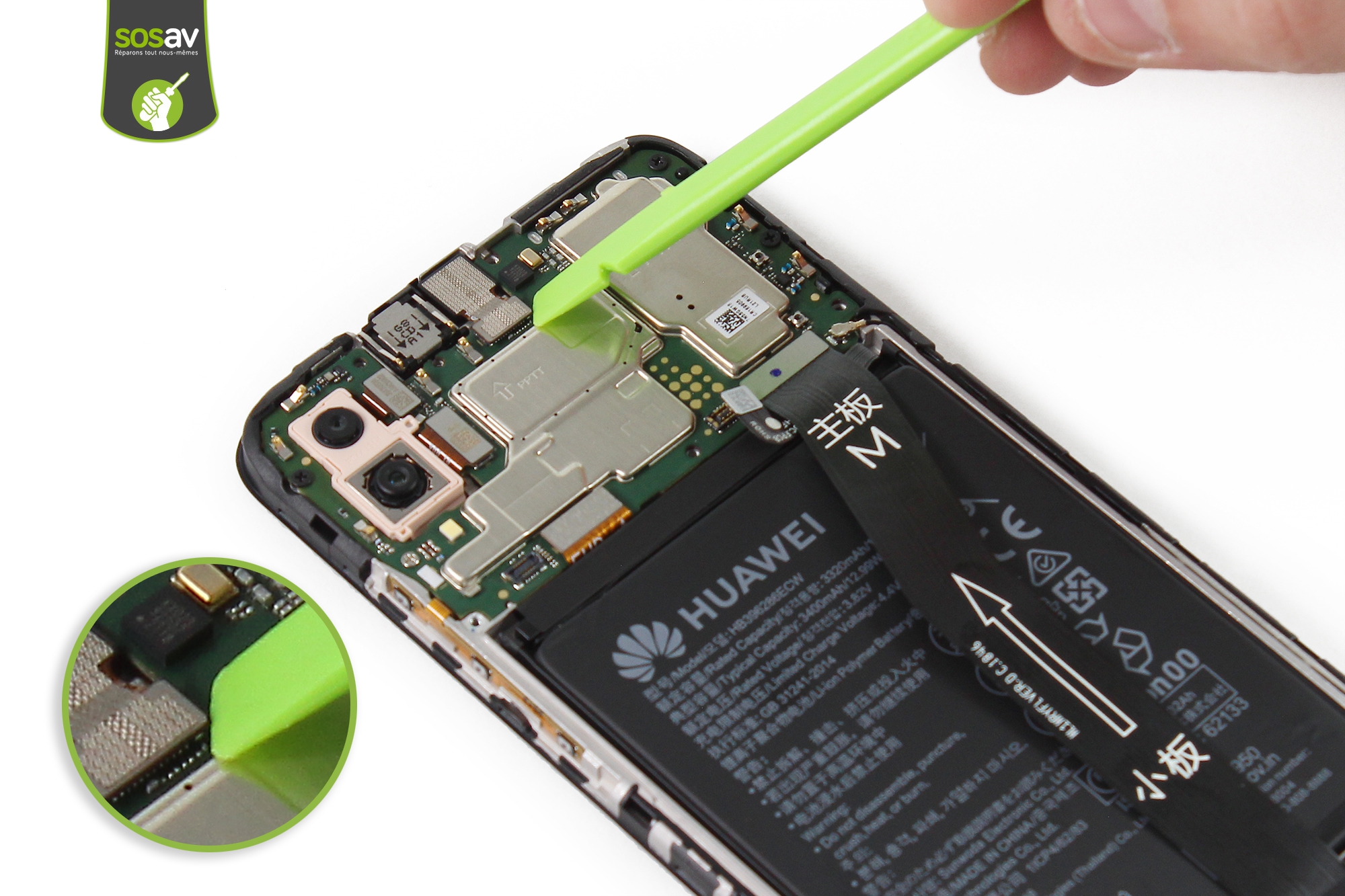

Débranchez la nappe de la batterie avec la spatule en nylon.Il s'agit d'une mesure de précaution pour la suite de la réparation P Smart 2019, afin d'éviter les éventuels courts-circuits.Enchaînez ensuite en déclipsant la nappe du capteur empreinte.

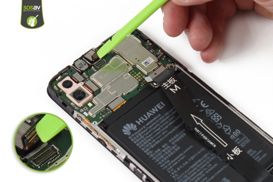

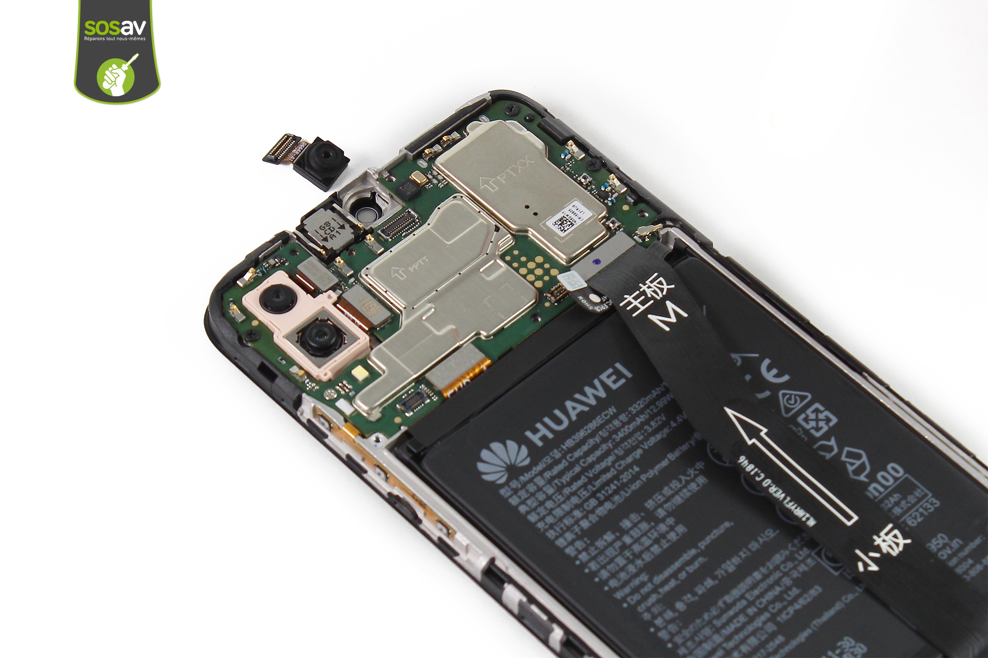

Il ne vous reste plus qu'à déconnecter la caméra avant grâce à la spatule en nylon.Vous pouvez ensuite la retirer.
Votre caméra avant Huawei P Smart 2019 est désormais démontée.En cas de photos floues ou de problèmes lors de la prise de selfie, remplacez-la par une caméra neuve.
