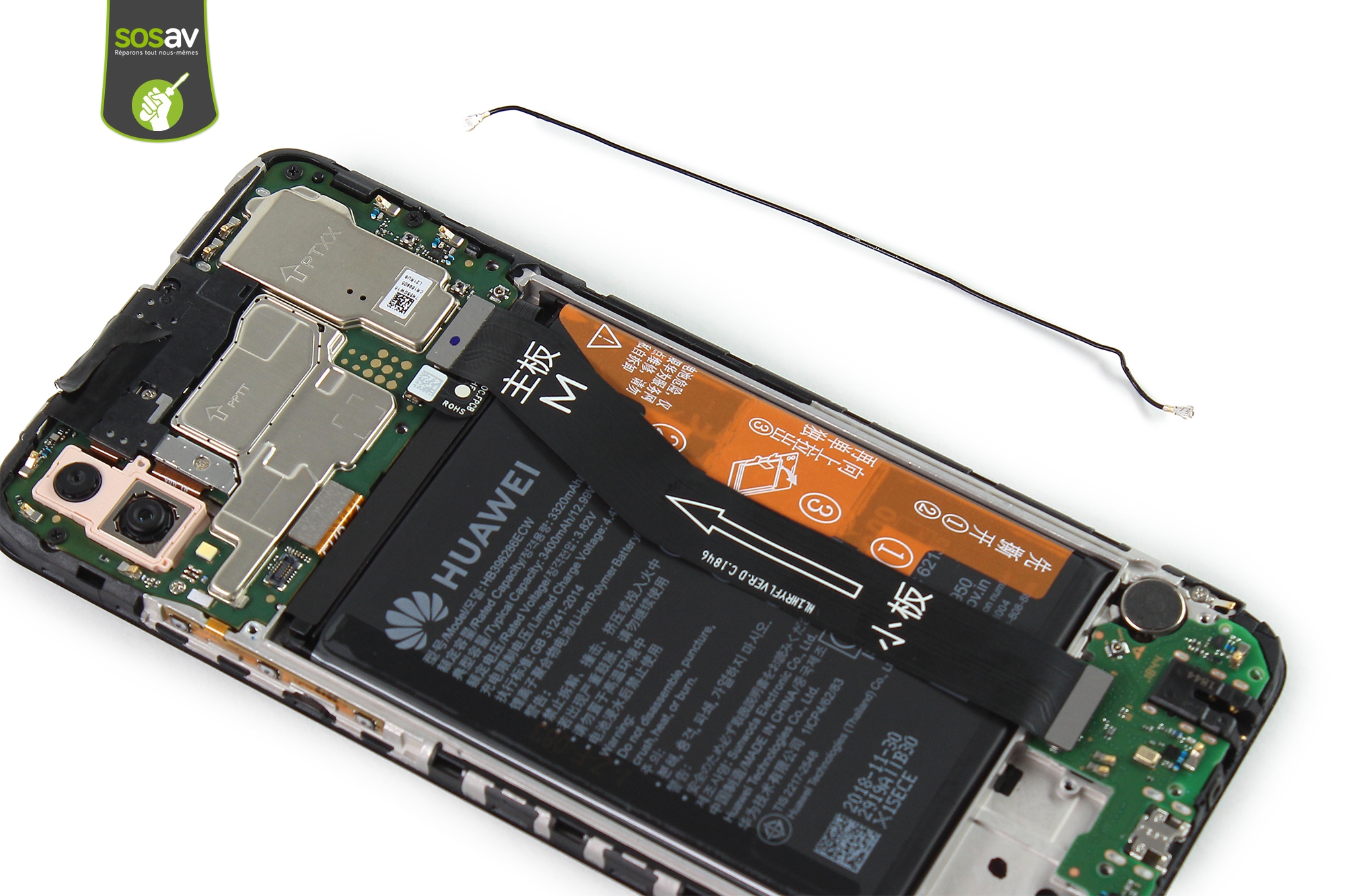

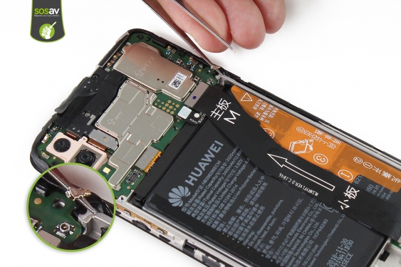

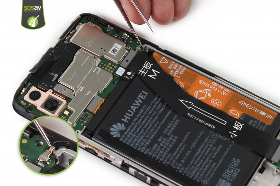

Servez-vous de la pince plate pour déverrouiller le câble d'interconnexion côté connecteur de charge.Puis répétez l'opération côté carte mère.

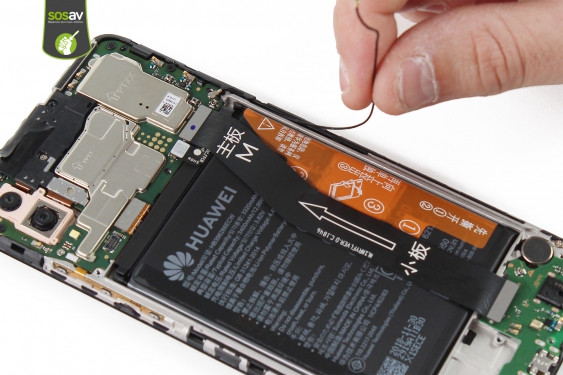

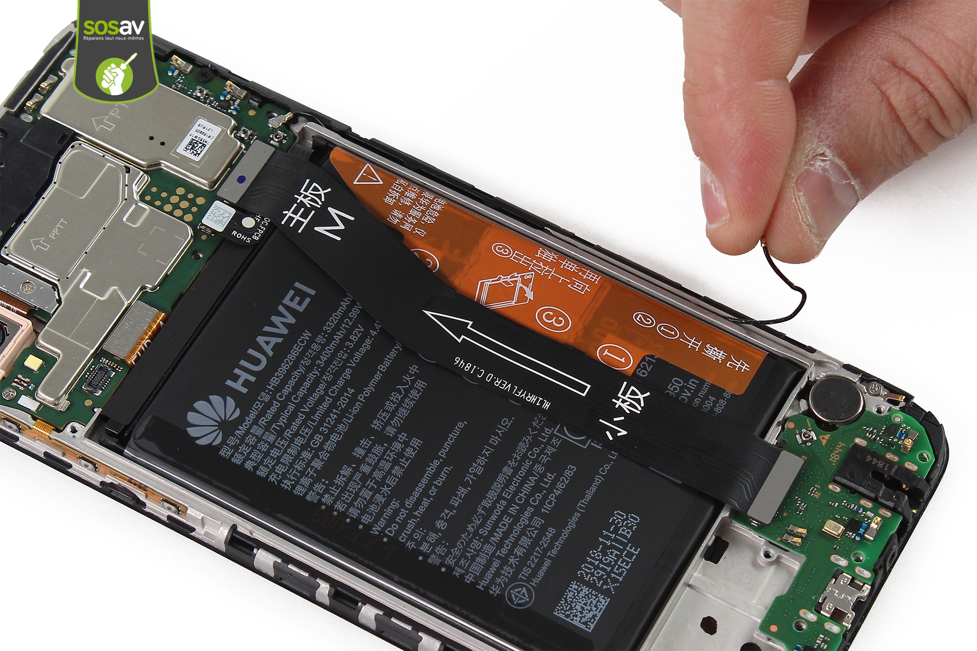

Enfin, retirez délicatement le câble tout le long du châssis.
Votre câble d'interconnexion Huawei P Smart 2019 est maintenant déposé.En cas de problème de réception réseau, pensez à le remplacer !
