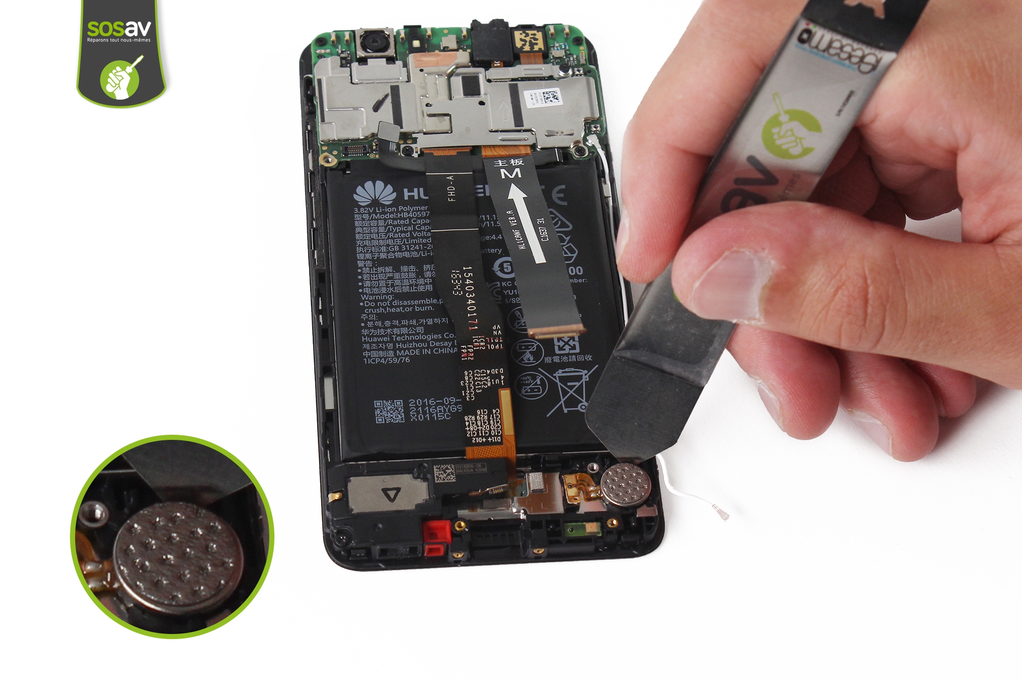

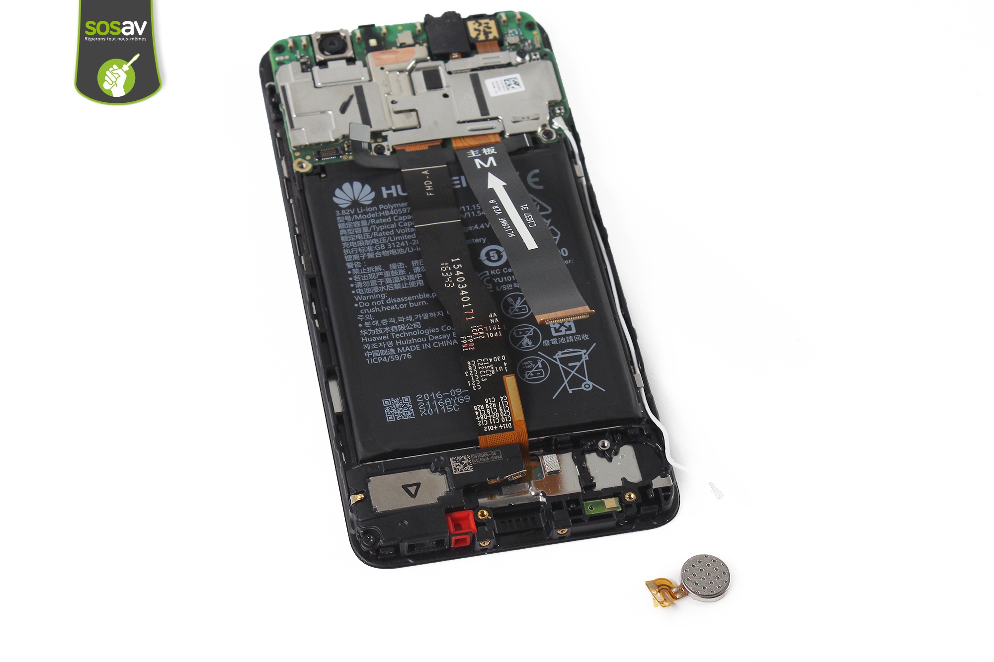

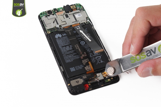

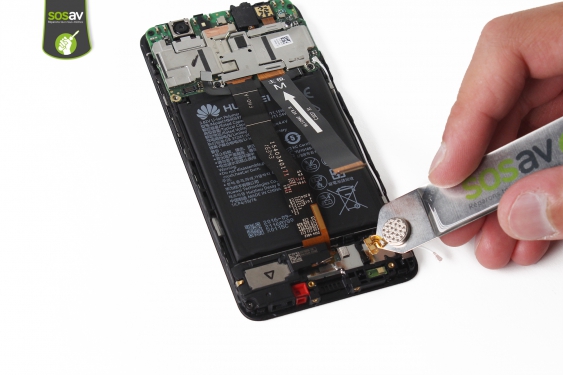

Décollez le vibreur à l'aide de la spatule iSesamo et procédez à son retrait.
Le vibreur Huawei Nova est désormais démonté.Procédez à son remplacement par un vibreur neuf si cela est nécessaire.
