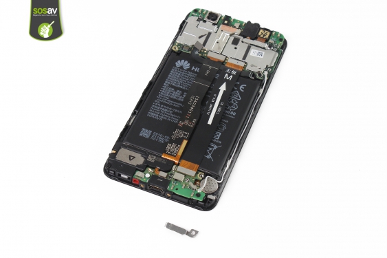

Dévissez la vis cruciforme entourée en rouge maintenant la plaque de renfort du connecteur nappe bouton power / volume / capteur empreinte.
Saisissez la plaque avec la pince et retirez-la.

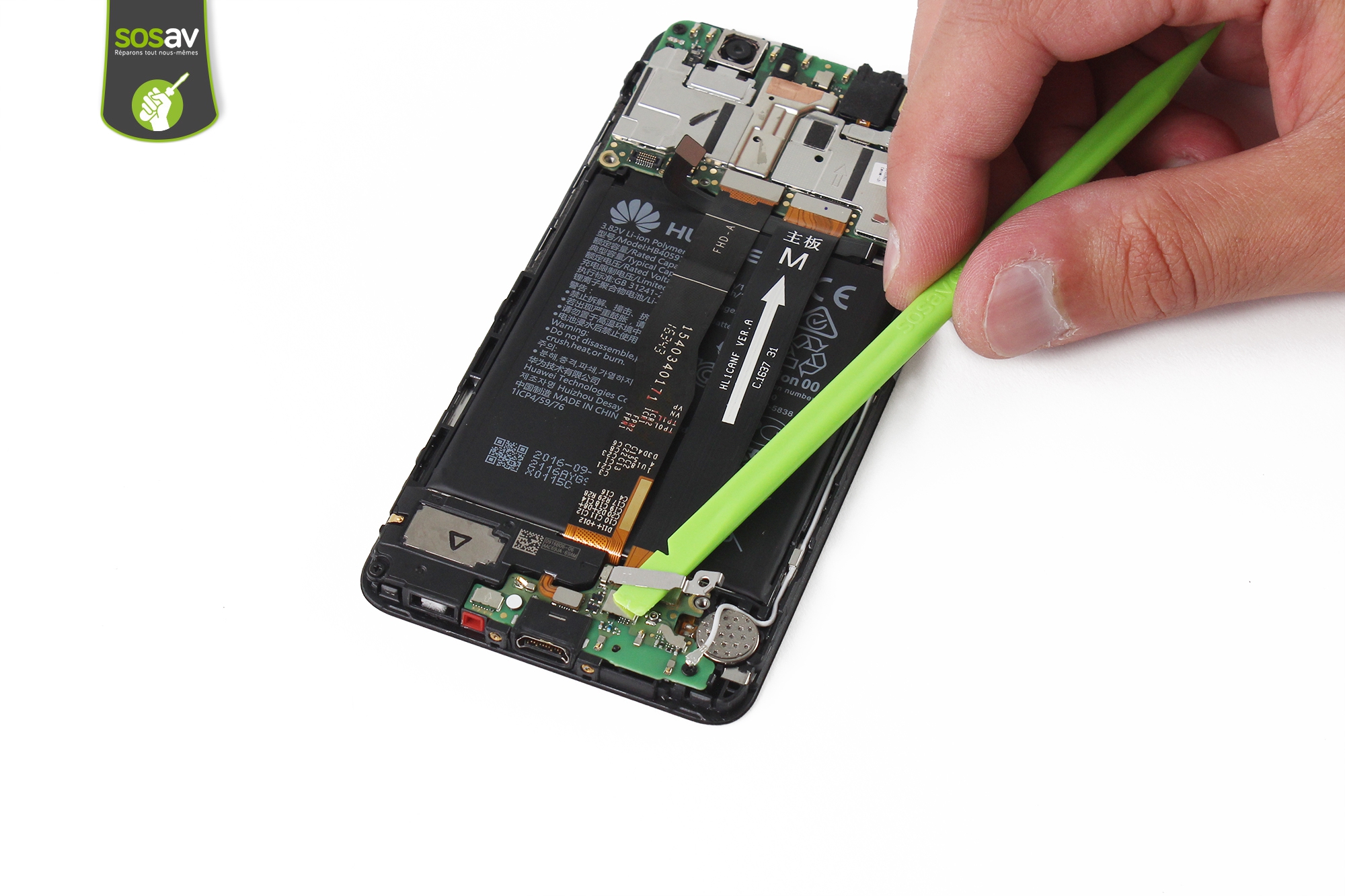

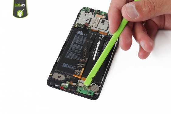

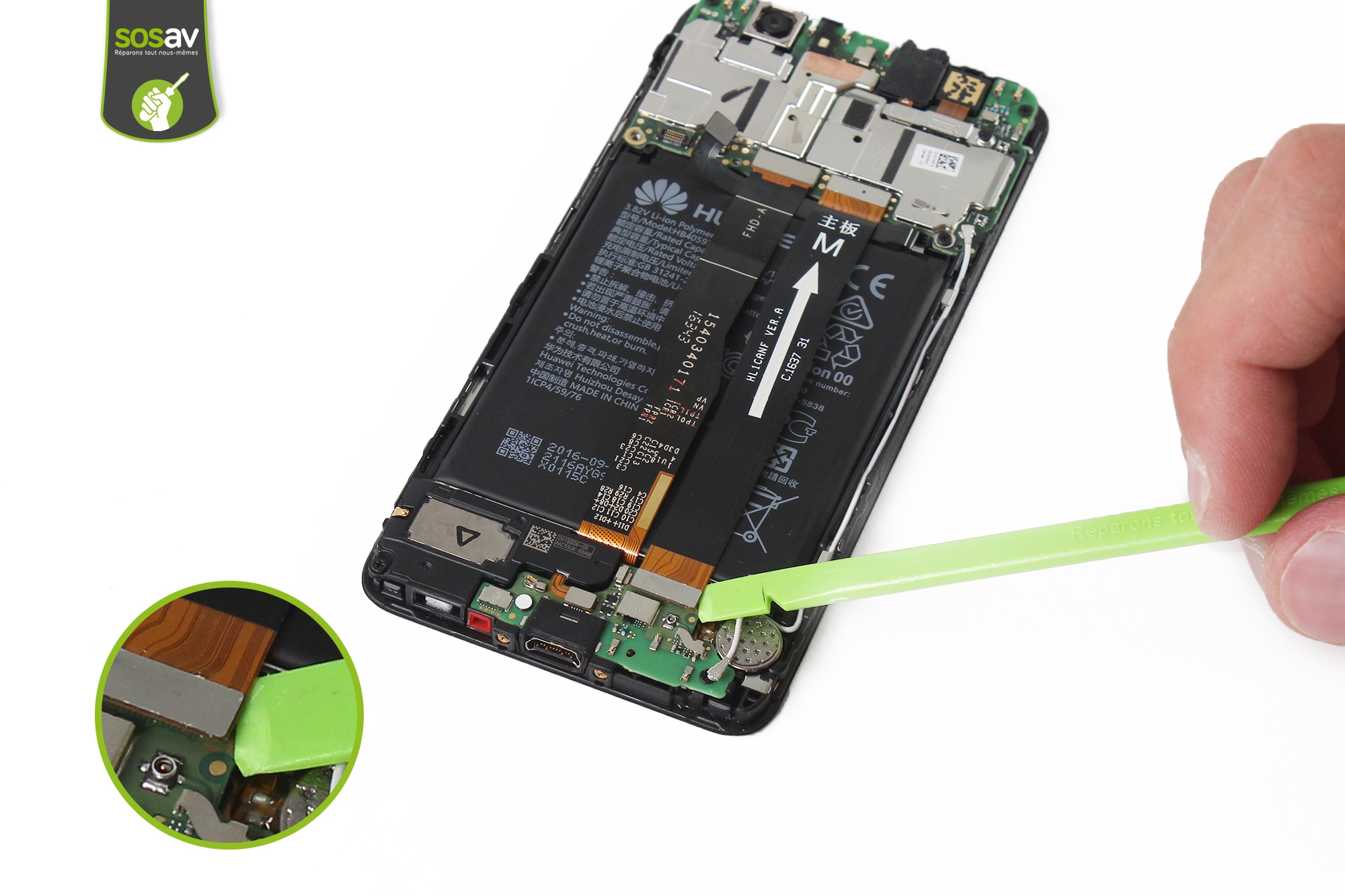

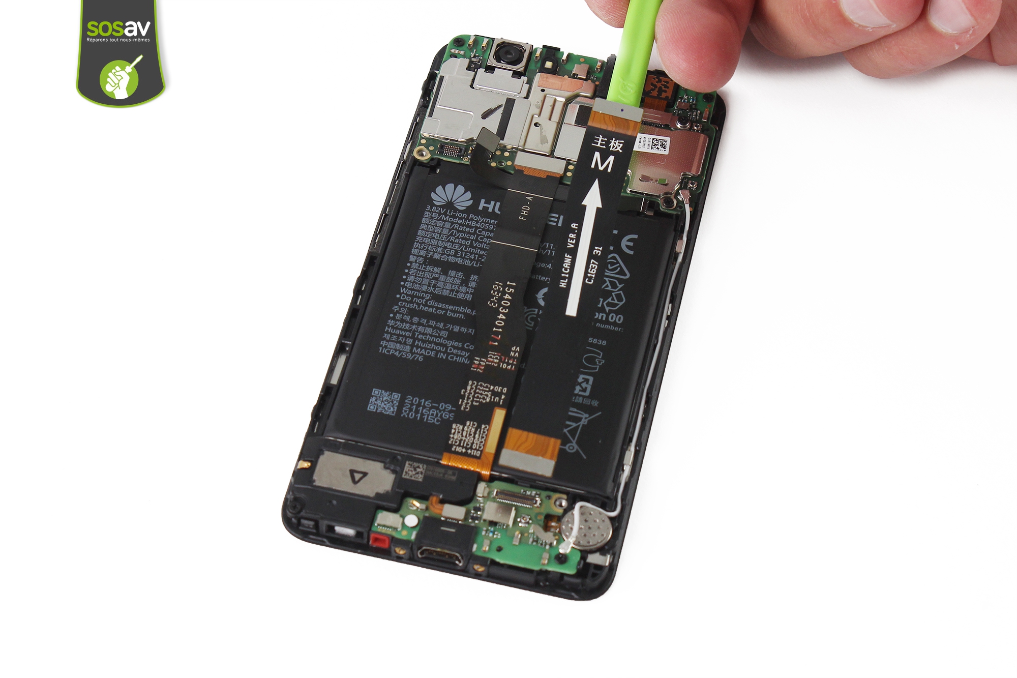

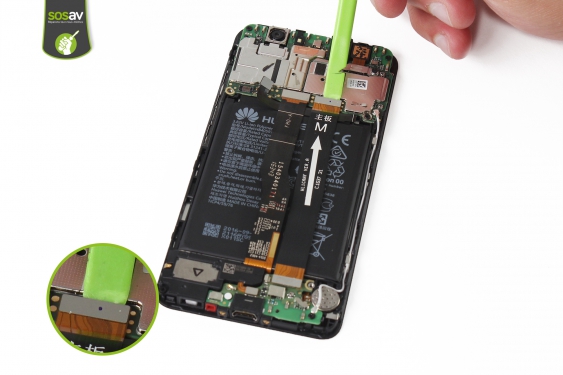

Reprenez la spatule en nylon pour déconnecter la batterie puis la nappe boutons volume / power / capteur d'empreinte.

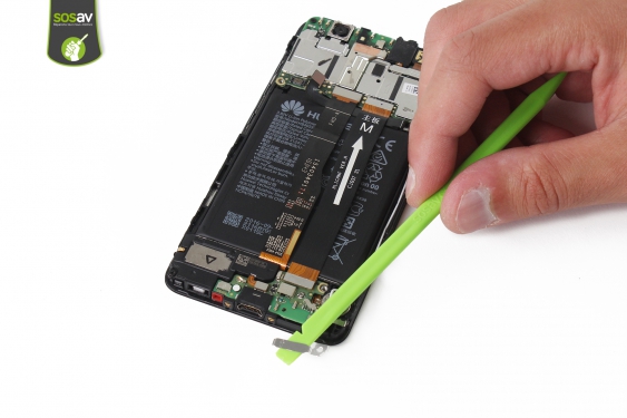

Dévissez la vis entourée en rouge maintenant le cache métallique des nappes écran LCD et connecteur de charge.
A l'aide de la spatule en nylon, sortez le cache métallique.

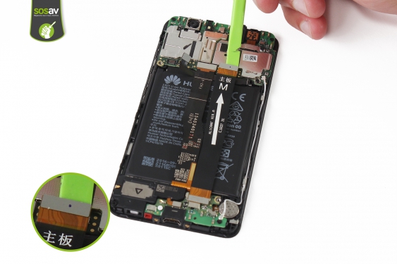

Déconnectez ensuite le câble d'interconnexion côté connecteur de charge à l'aide de la spatule en nylon.

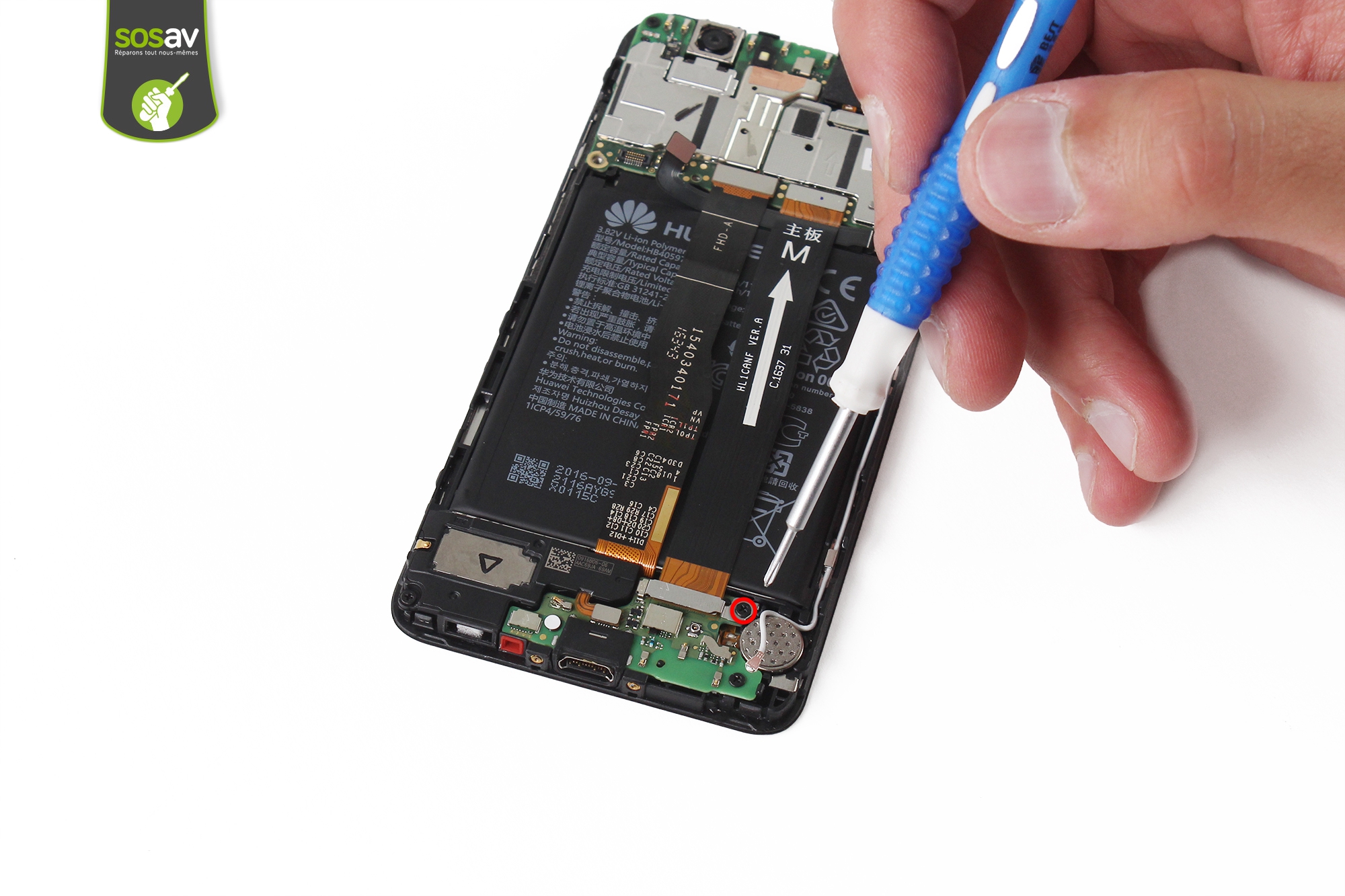

Dévissez ensuite la vis entourée en rouge à grâce au tournevis cruciformeCette vis maintient la plaque de protection de la nappe connecteur de charge.
Sortez la plaque de protection de la nappe connecteur de charge avec la spatule en nylon.Procédez à son retrait.

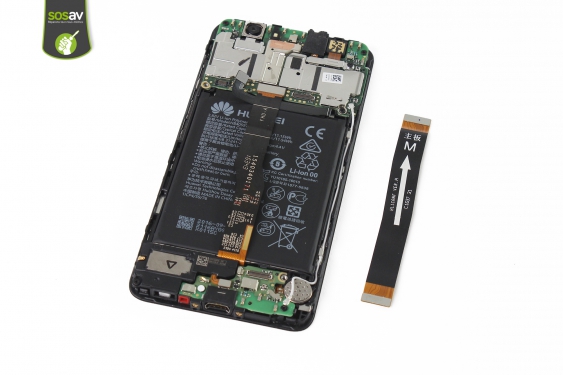

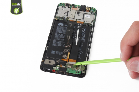

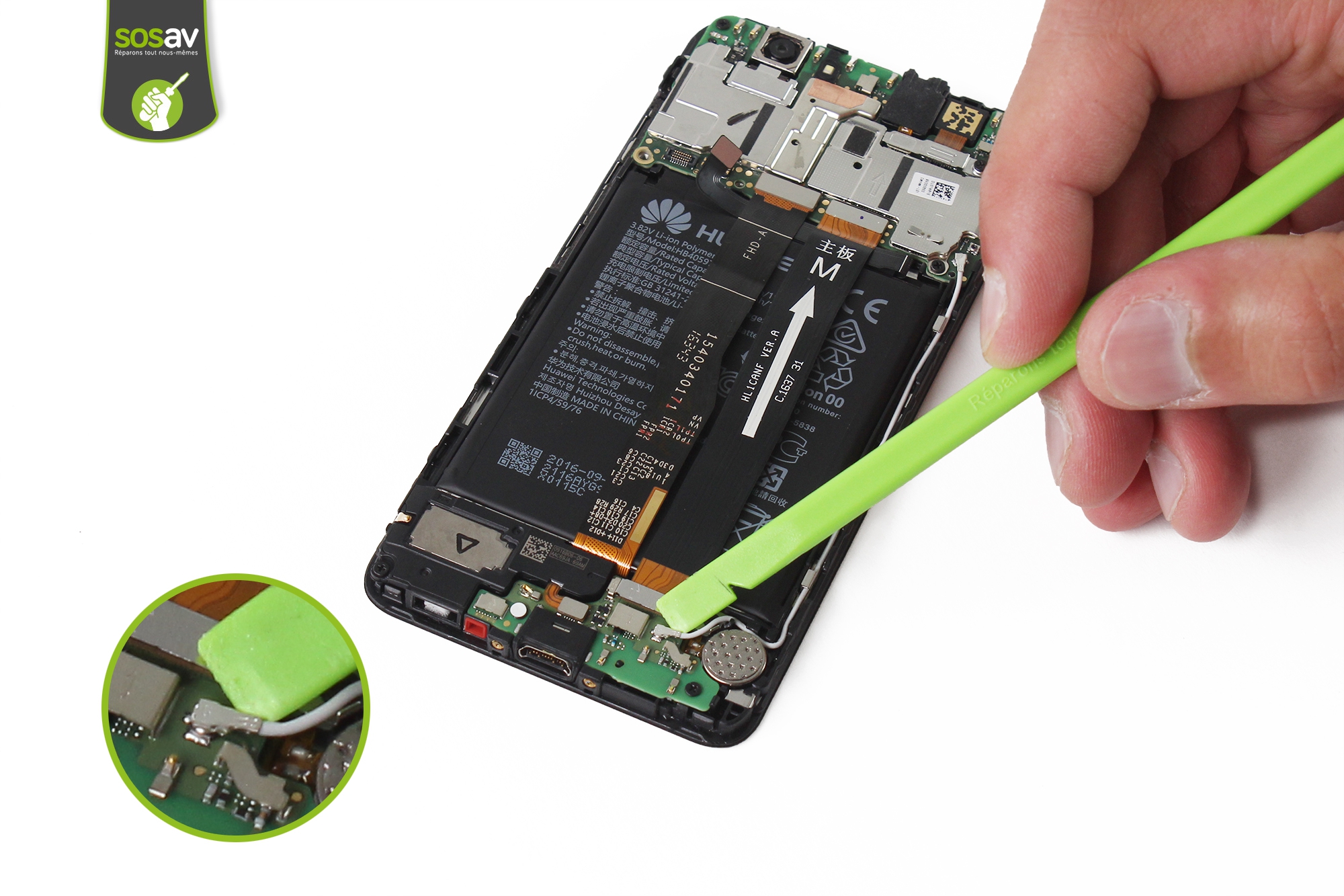

Déconnectez ensuite la nappe connecteur de charge côté connecteur de charge, puis côté carte mère toujours avec la spatule en nylon.
Procédez au retrait de la nappe connecteur de charge.La nappe connecteur de charge Huawei Nova est désormais démontée.Procédez à son remplacement par une nappe neuve si cela est nécessaire.
