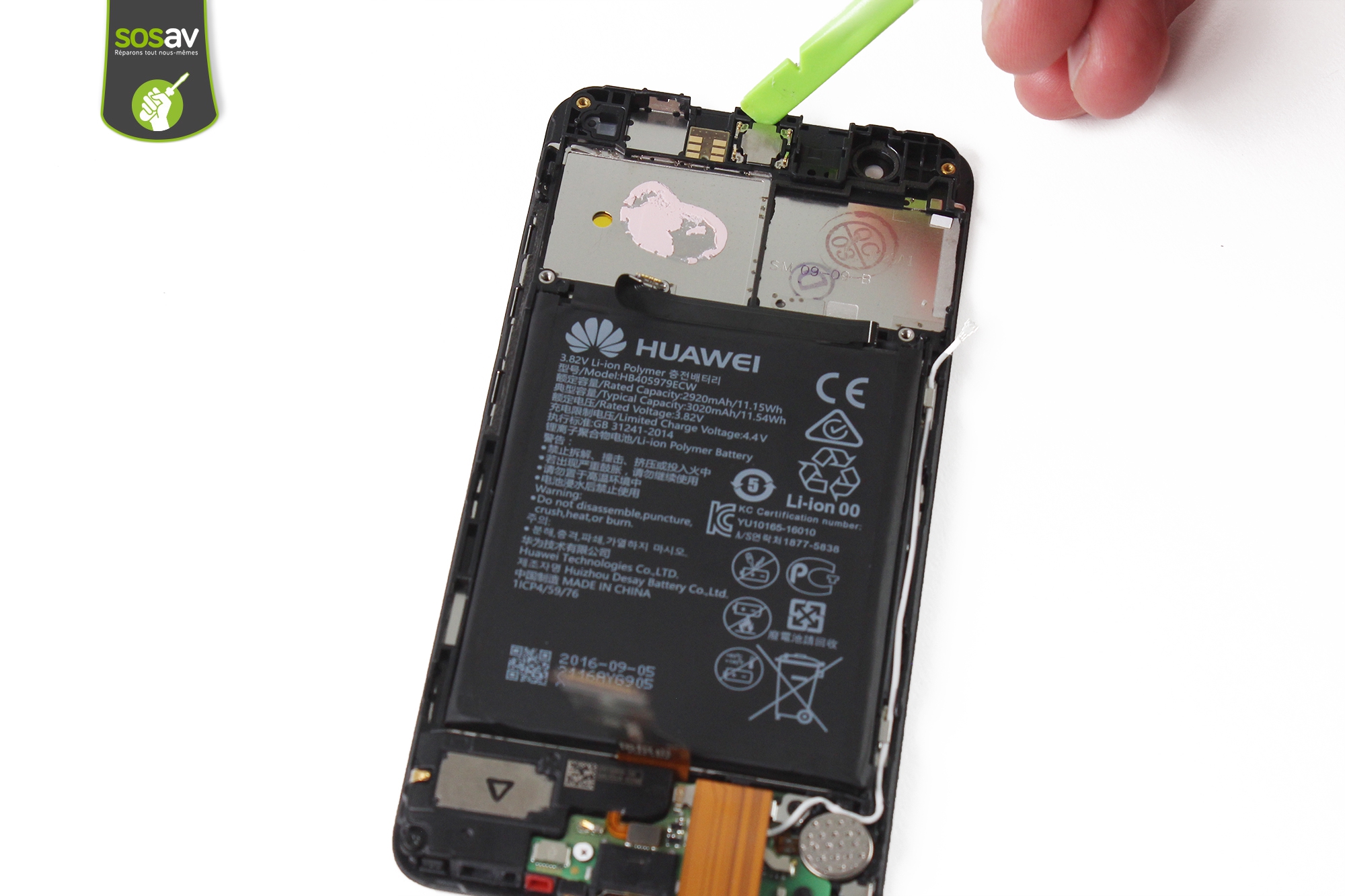

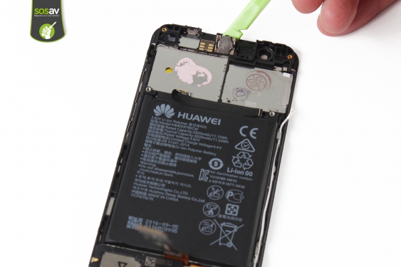

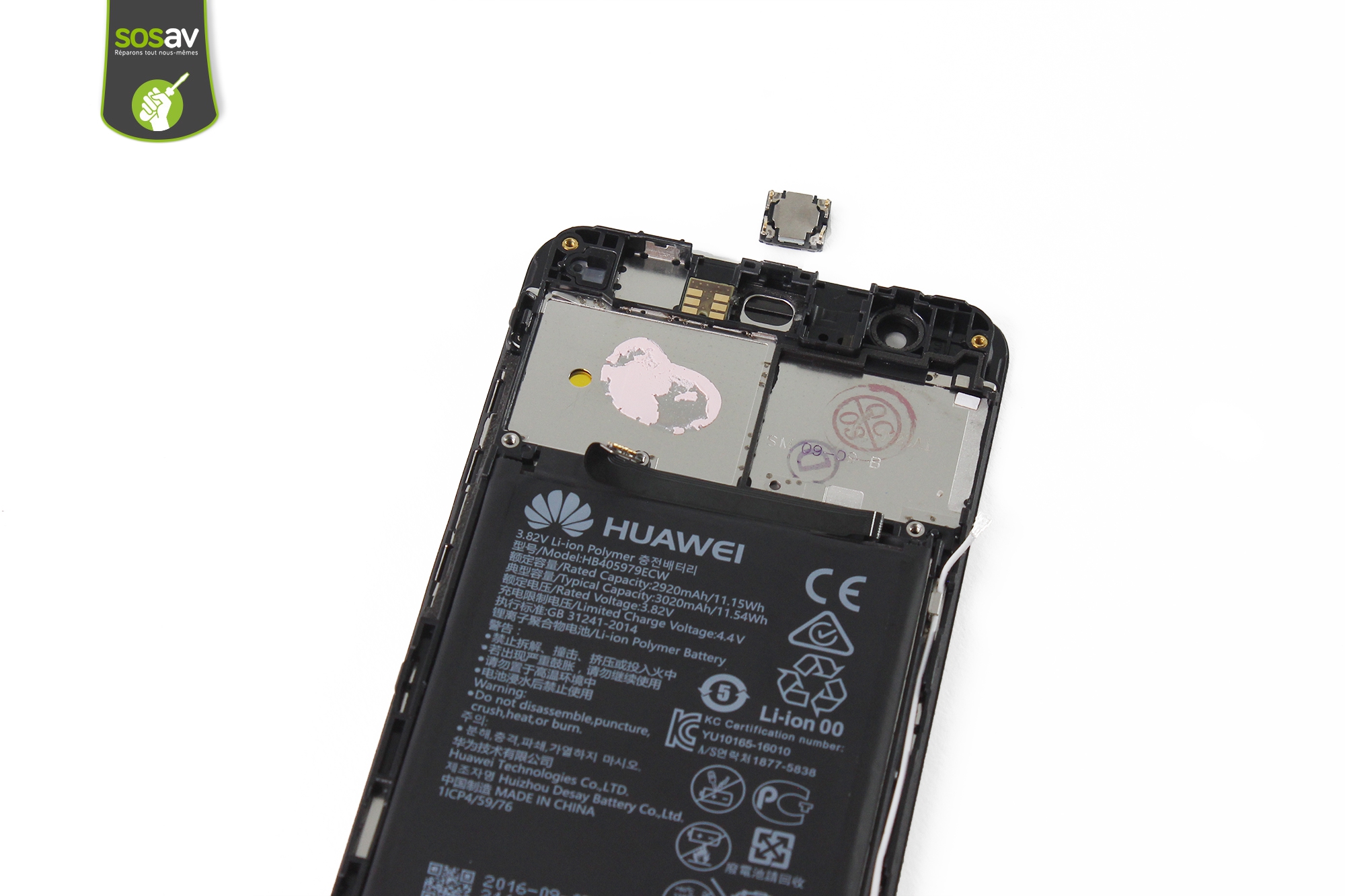

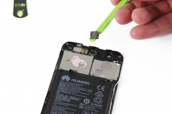

Utilisez la spatule en nylon pour décoller délicatement le haut-parleur interne.Procédez à son retrait.
Etape 24
Le haut-parleur interne Huawei Nova est désormais démonté.En cas de problème de son lors des appels, remplacez-le par un haut-parleur neuf.
