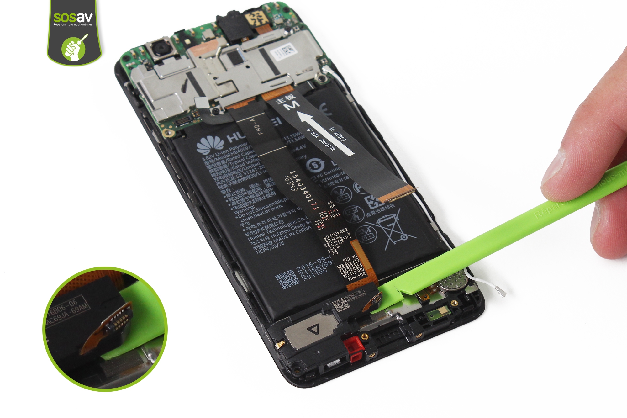

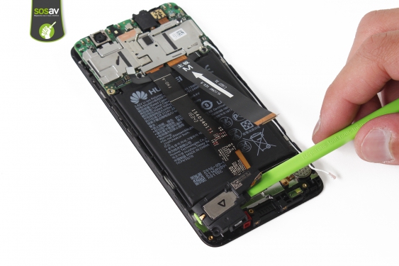

Déclipsez et sortez le cache métallique de la nappe connecteur de charge avec la spatule en nylon.
Déconnectez tour à tour, la nappe de liaison du connecteur de charge et la nappe du haut-parleur externe.
A l'aide de la spatule en nylon, déclipsez le connecteur de charge et procédez à son retrait.
Le connecteur de charge Huawei Nova est désormais démonté.

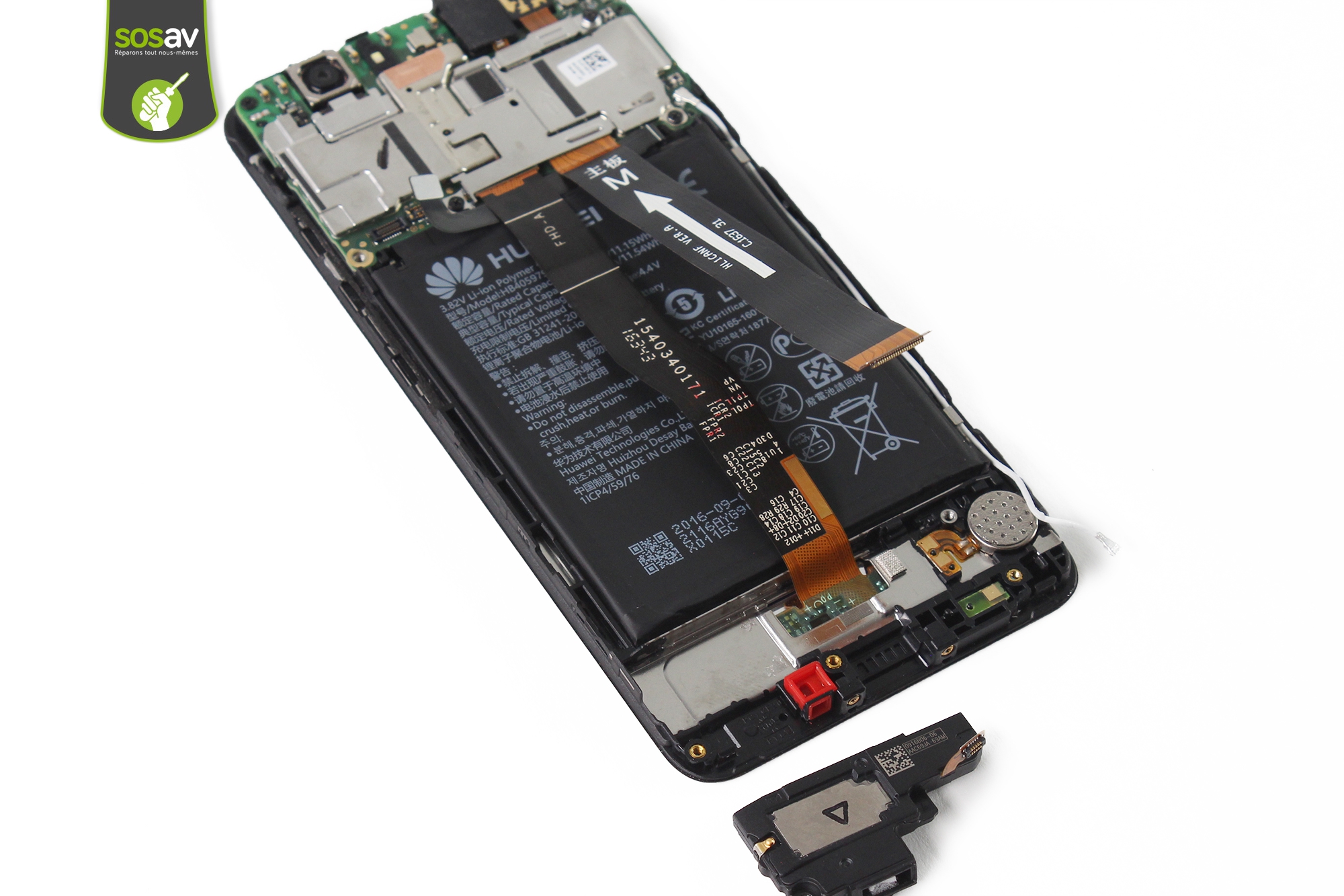

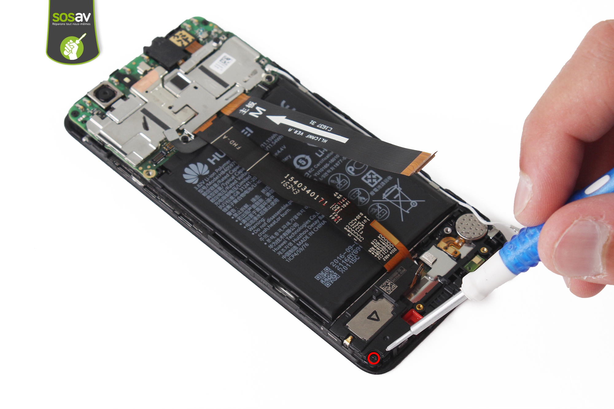

Dévissez la vis cruciforme entourée en rouge maintenant le haut-parleur externe.
Déclipsez le haut-parleur externe avec la spatule en nylon et procédez à son retrait.
Le haut-parleur externe Huawei Nova est désormais démonté.En cas de problème de son, remplacez-le par un haut-parleur neuf.
