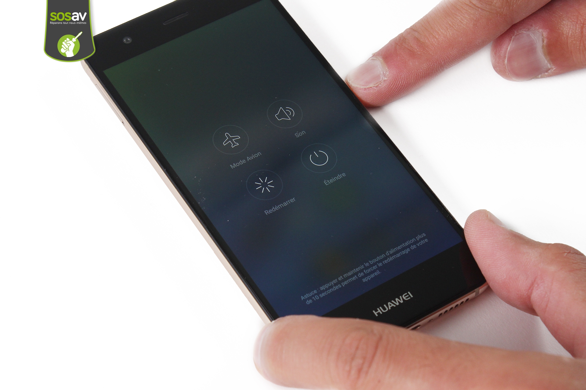

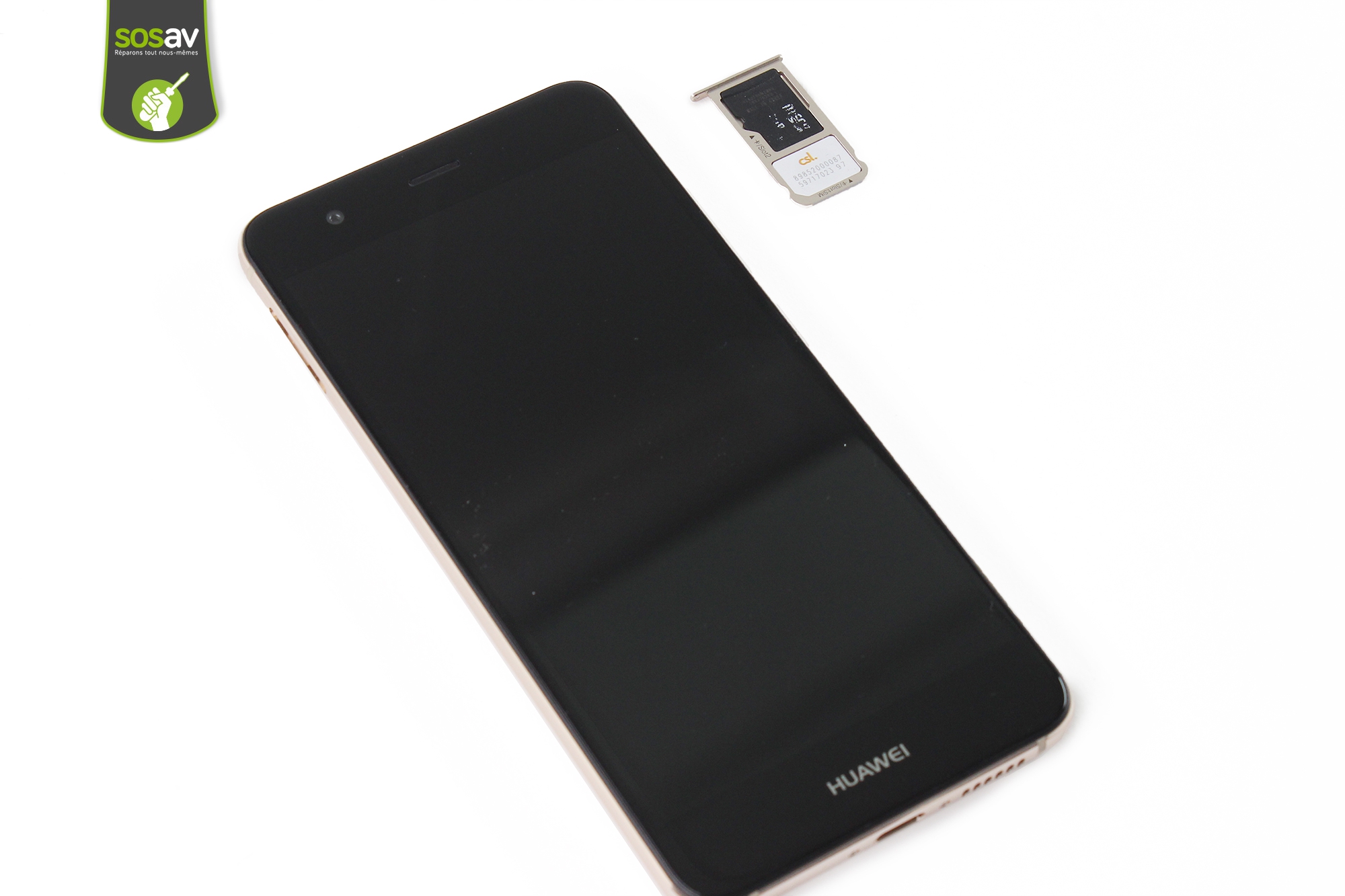

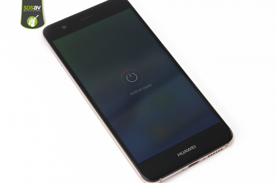

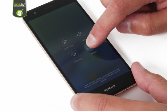

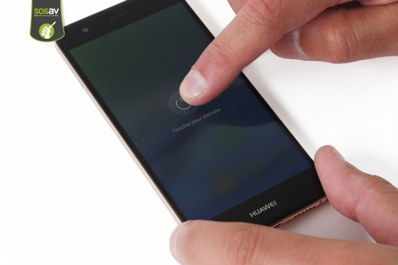

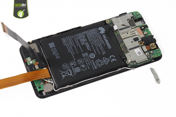

Avant de procéder au changement de votre écran complet Huawei Nova, il est nécessaire pour des raisons évidentes de sécurité de l'éteindre.Pour ceci, appuyez sur le bouton d'allumage durant quelques secondes puis confirmez l'extinction par "Éteindre".

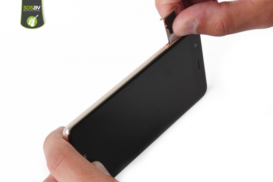

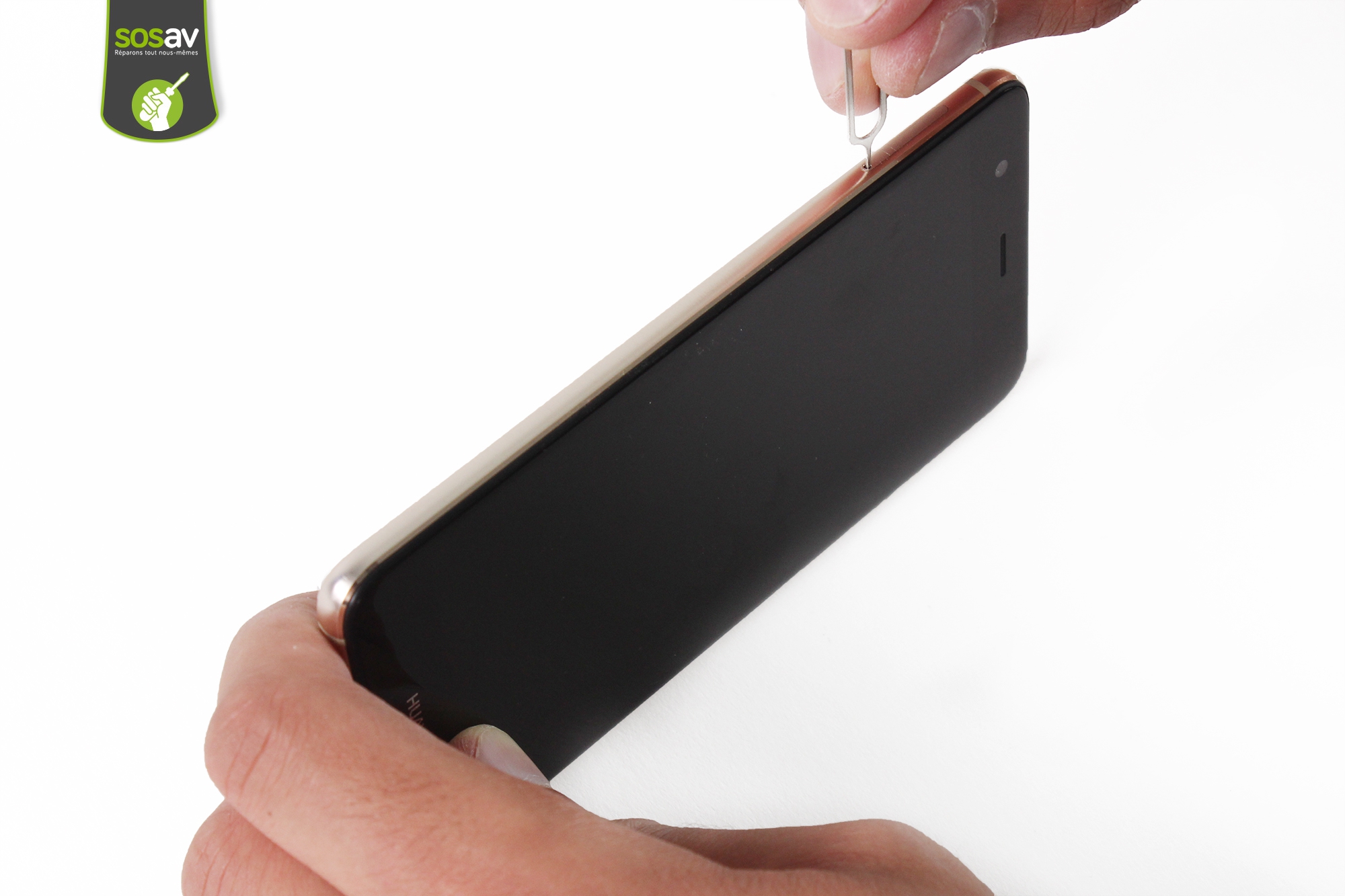

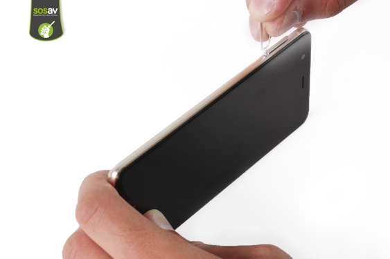

Insérez l'outil d'extraction du tiroir de la carte SIM/SD dans le trou d'éjection.Saisissez le tiroir puis procédez à son retrait.
Le tiroir SIM/SD de votre Huawei Nova est maintenant retiré.

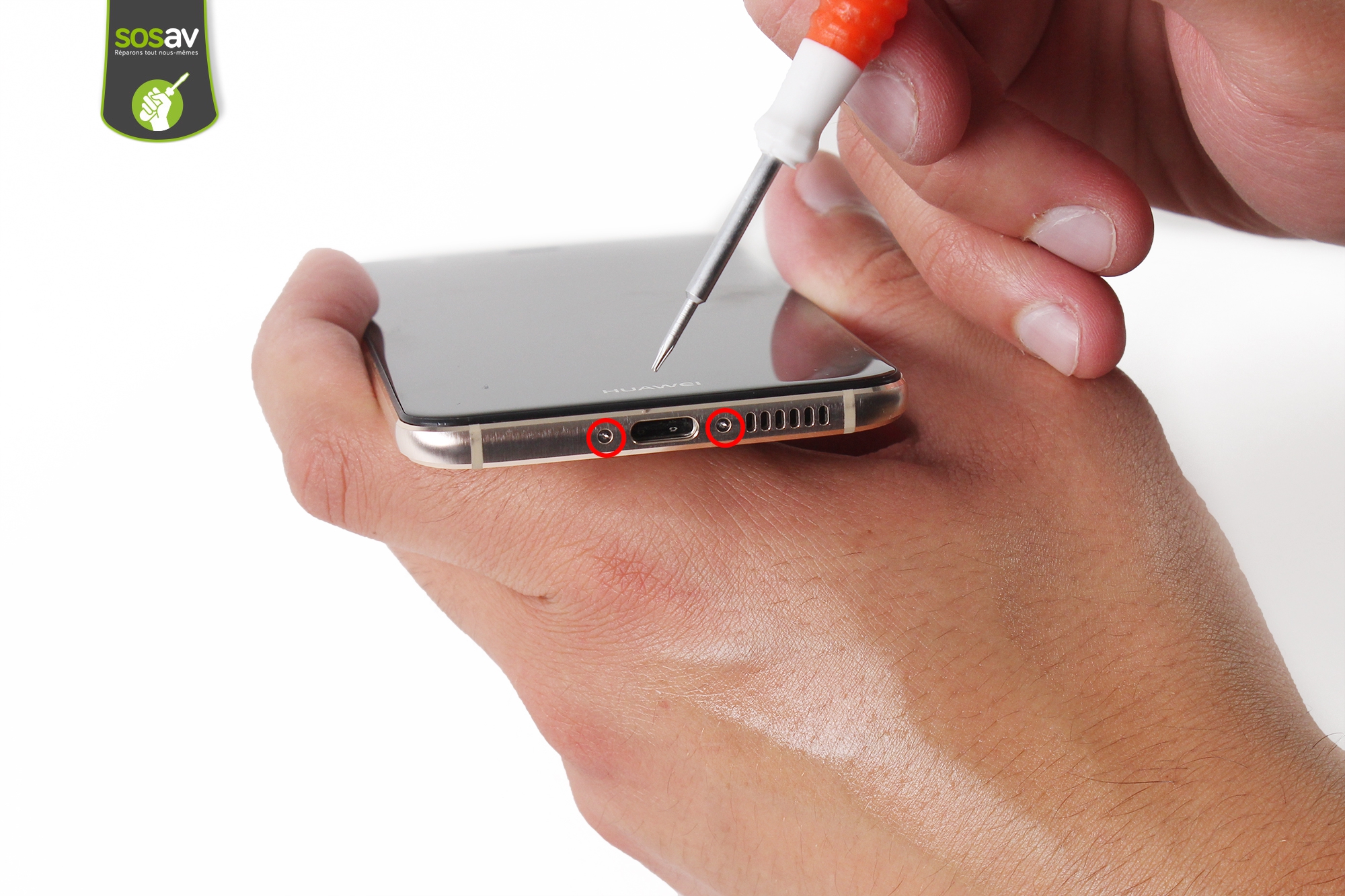

Dévissez les deux viis pentalobe entourées en rouge servant à maintenir la coque arrière.

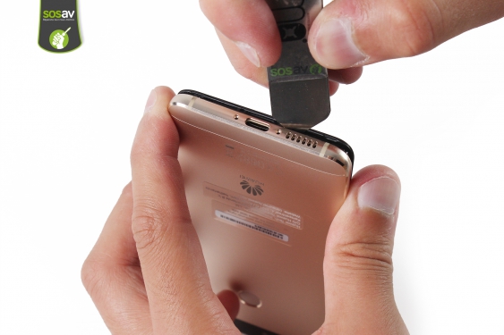

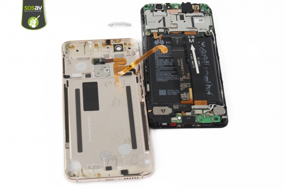

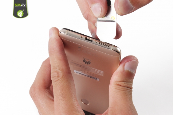

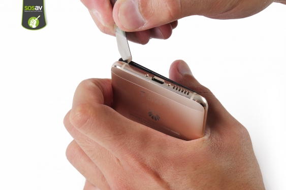

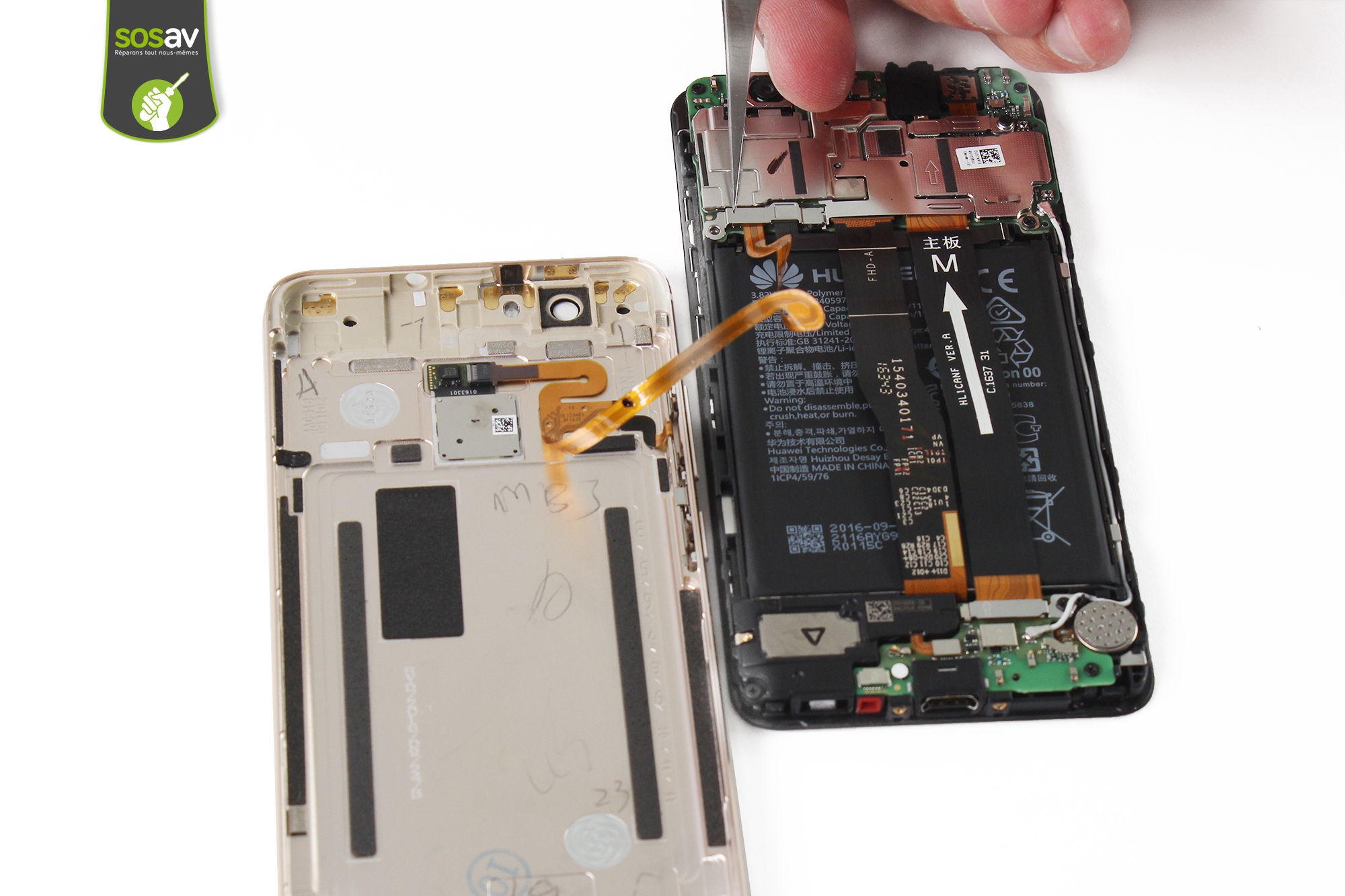

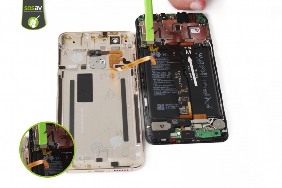

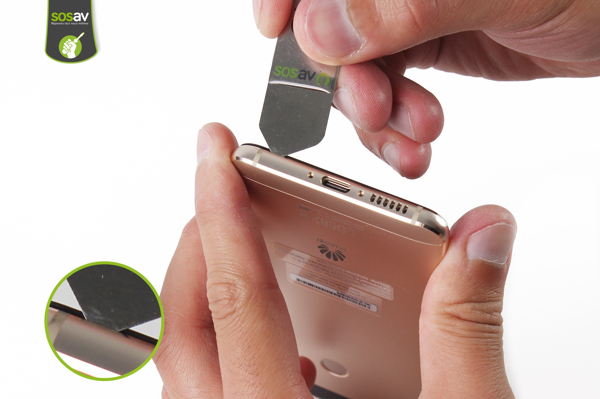

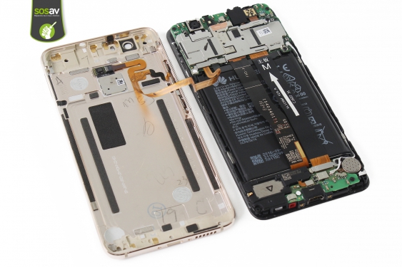

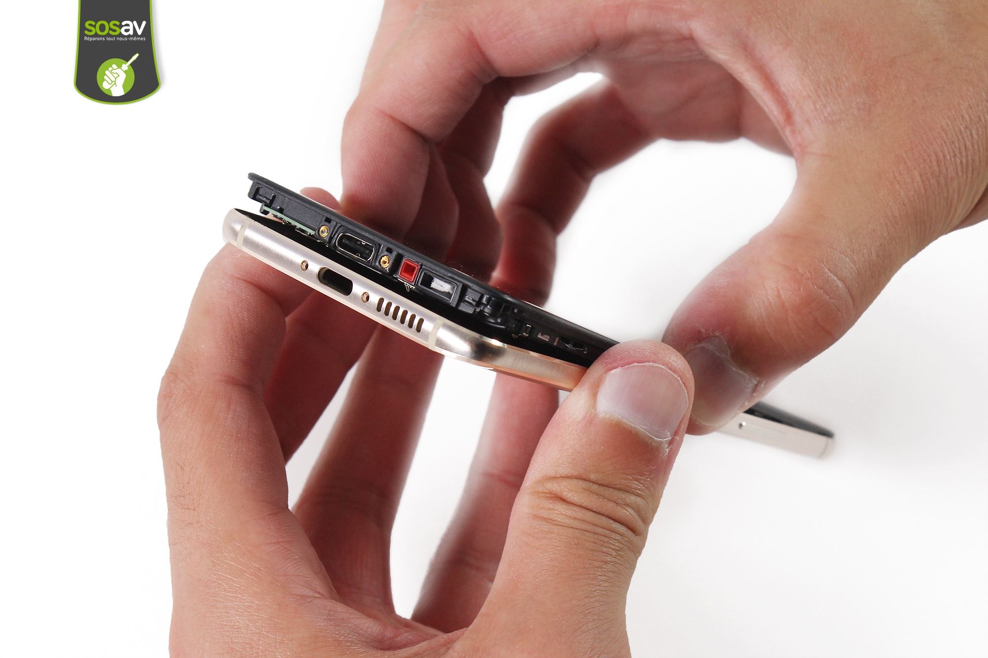

Insérez ensuite la spatule iSesamo dans l'interstice inférieure gauche puis faites délicatement levier vers le bas afin de la déclipser du reste du téléphone.Répétez l'opération du côté droit.

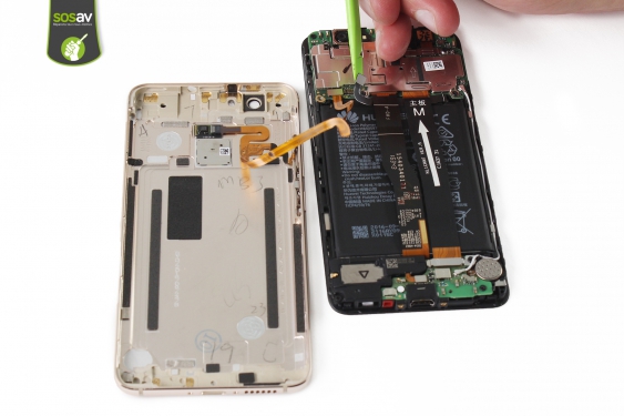

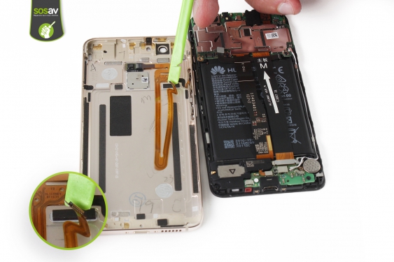

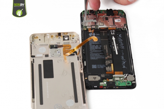

Saisissez la coque et procédez à son retrait partiel.La coque est encore reliée au téléphone par une nappe, ne la retirez pas totalement !

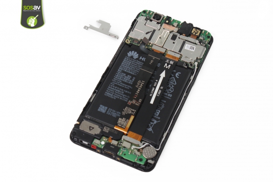

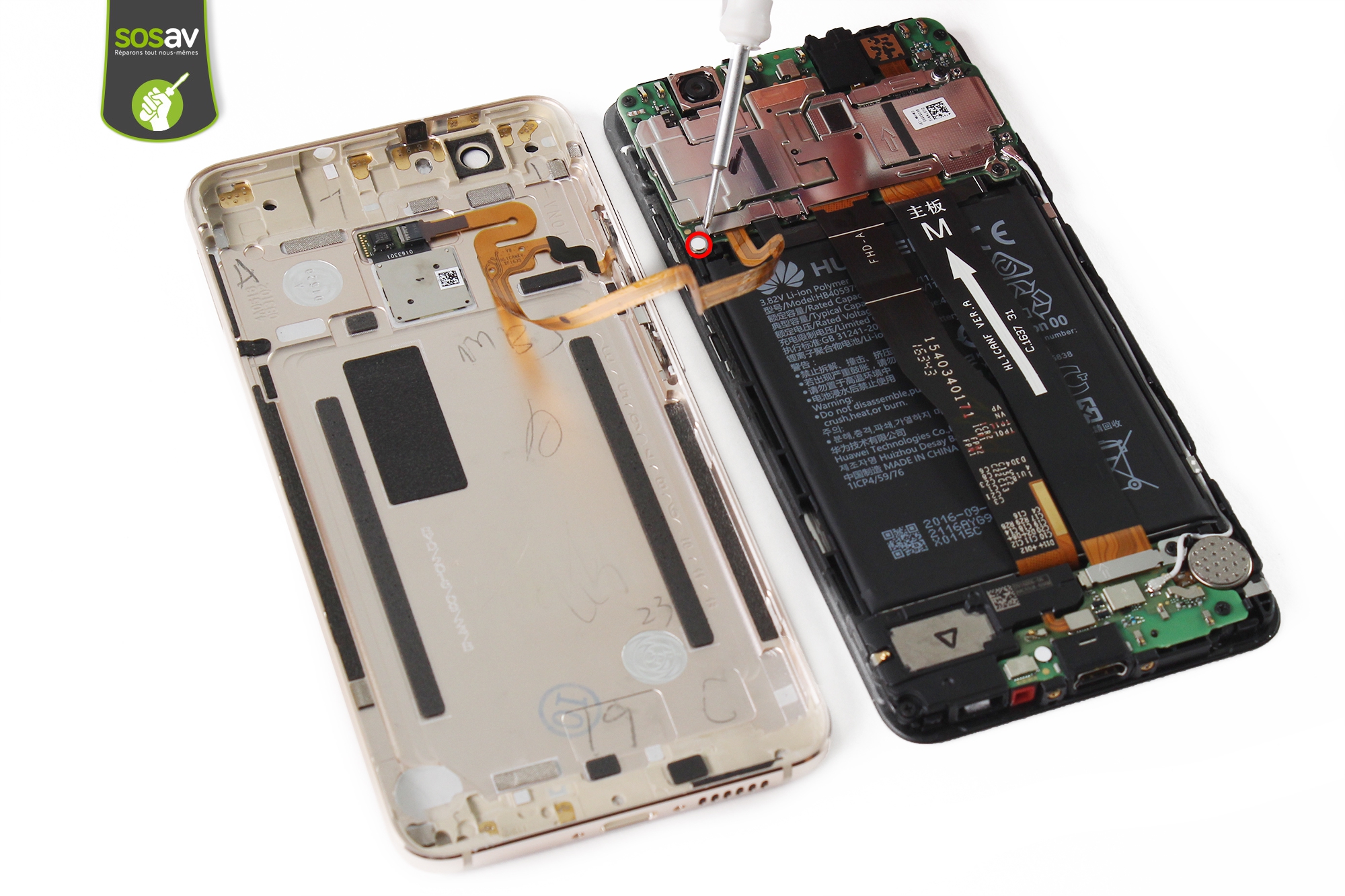

Dévissez la vis cruciforme entourée en rouge maintenant la plaque de renfort du connecteur nappe bouton power / volume / capteur empreinte.
Saisissez la plaque avec la pince et retirez-la.

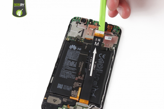

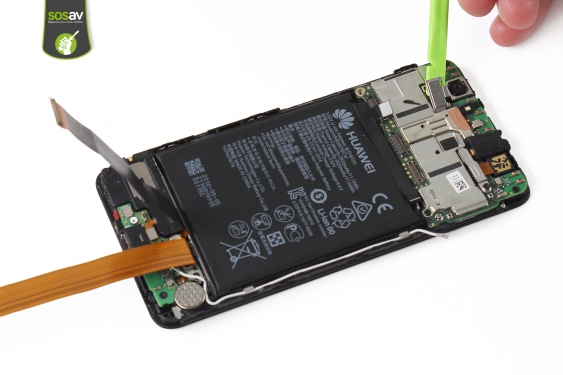

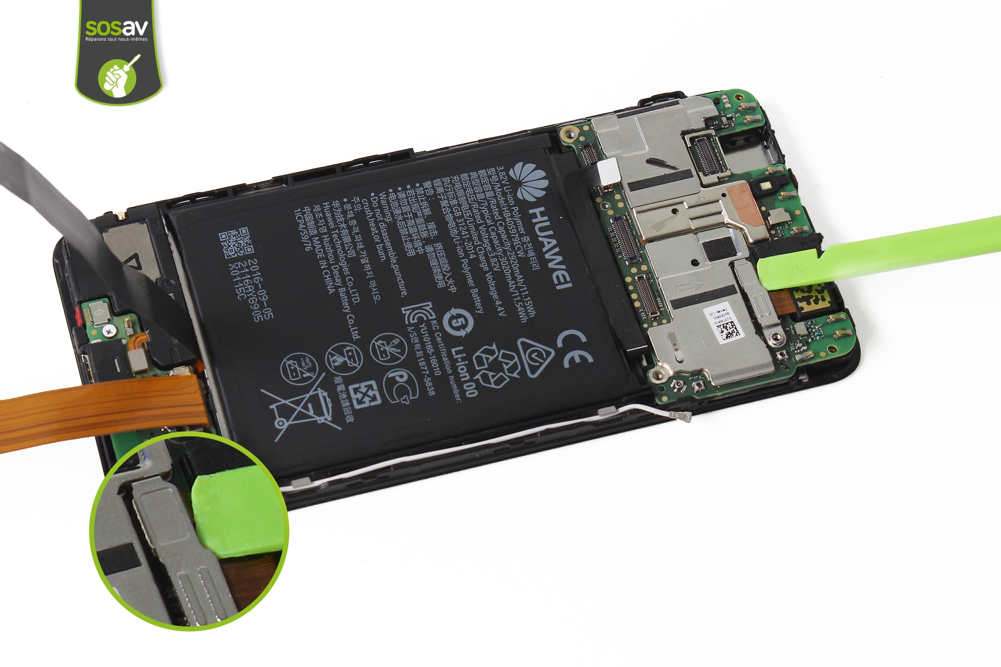

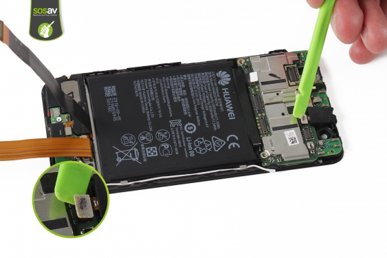

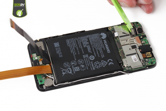

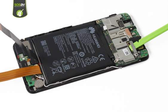

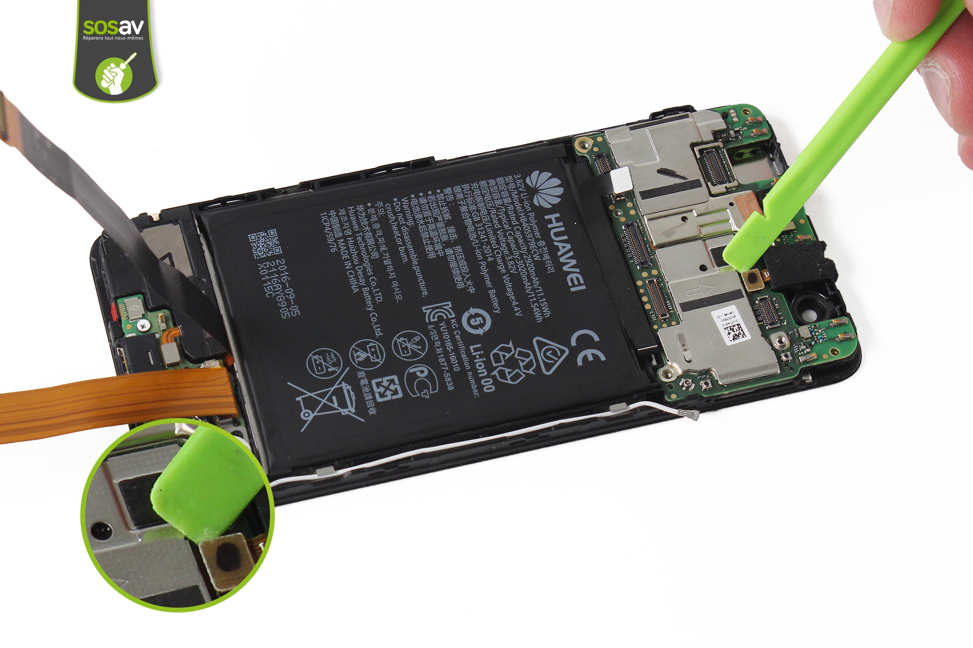

Reprenez la spatule en nylon pour déconnecter la batterie puis la nappe boutons volume / power / capteur d'empreinte.
Dévissez la vis entourée en rouge maintenant le cache métallique des nappes écran LCD et connecteur de charge.

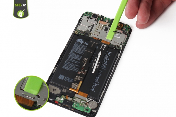

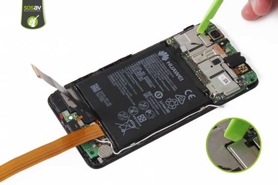

A l'aide de la spatule en nylon, sortez le cache métallique.
Déconnectez la nappe de liaison connecteur de charge ainsi que la nappe LCD à l'aide de la spatule en nylon.

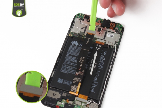

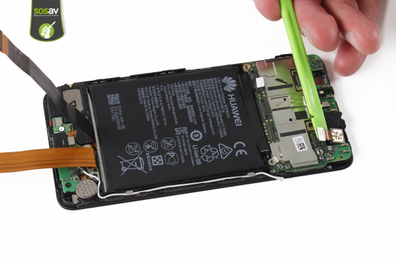

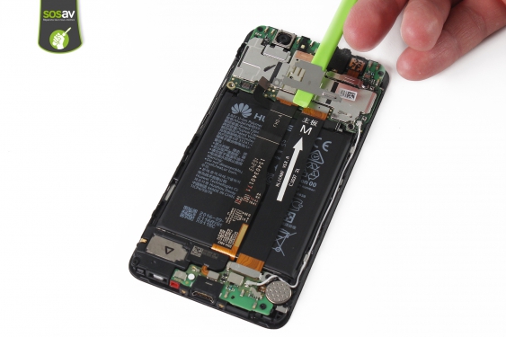

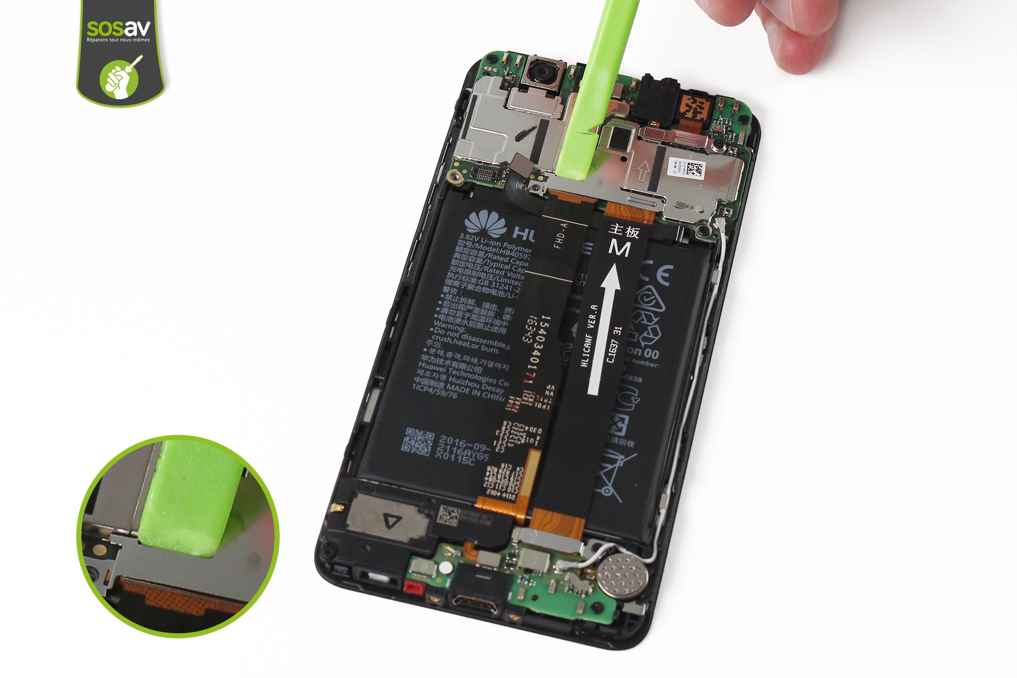

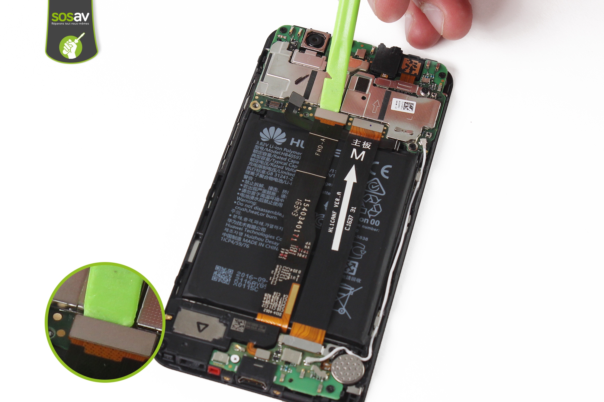

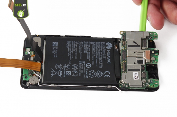

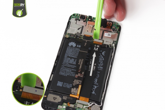

Déconnectez le câble d'interconnexion côté carte mère avec la spatule en nylon.

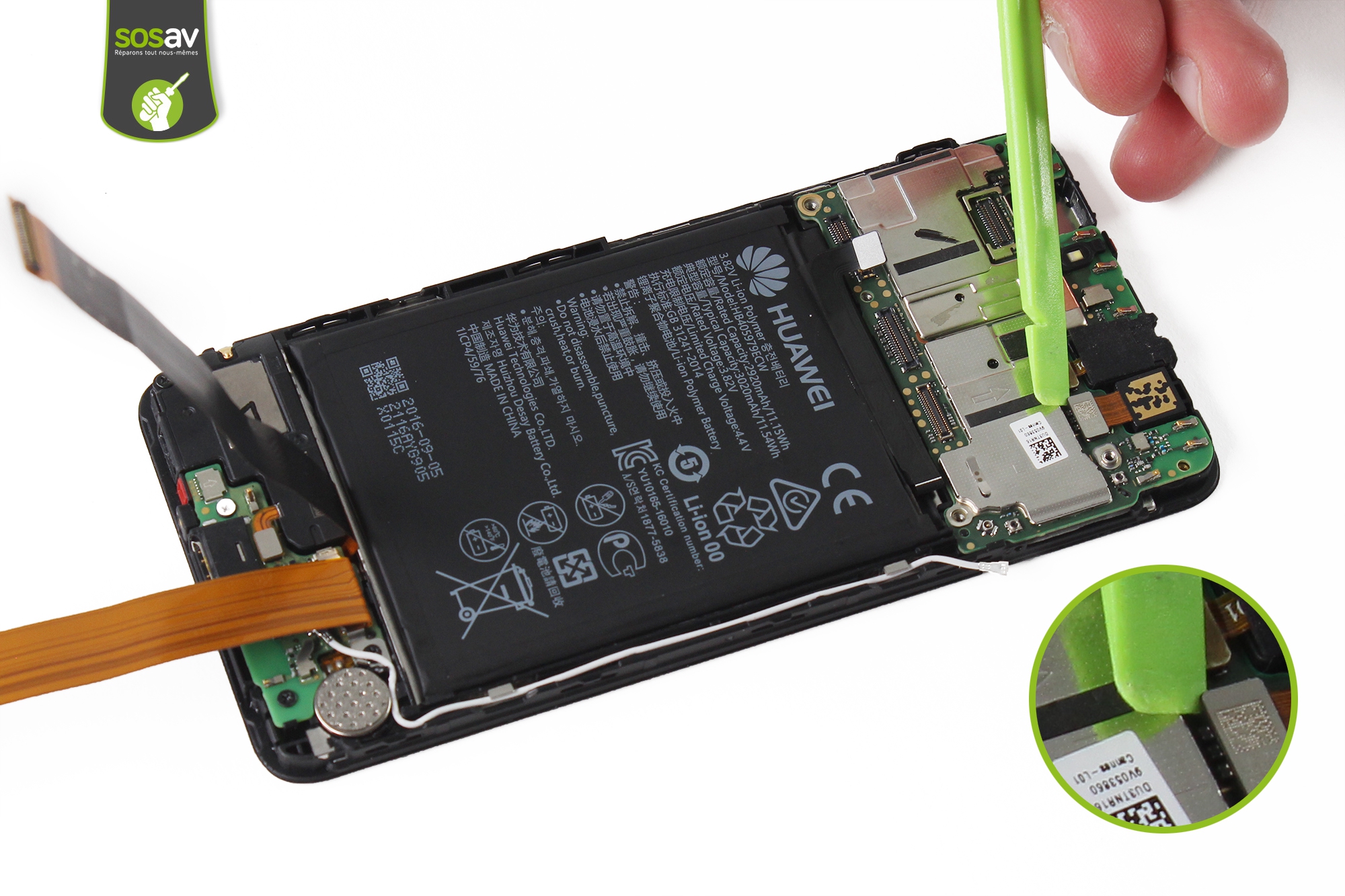

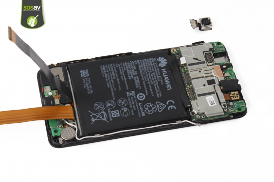

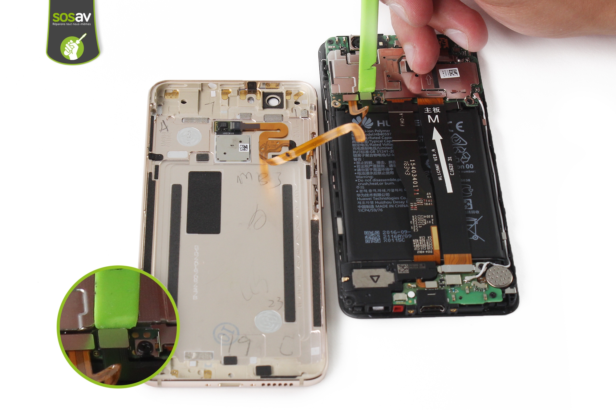

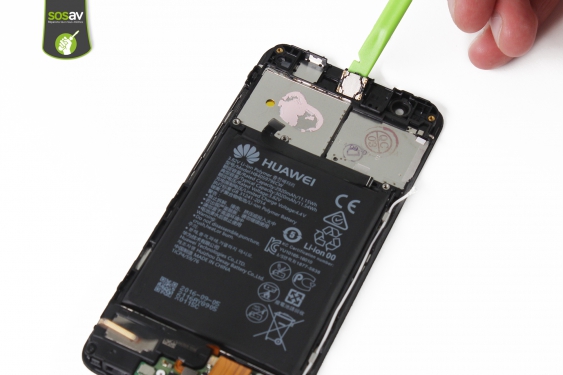

Déclipsez et procédez au retrait du cache du connecteur de la caméra arrière à l'aide de la spatule en nylon.
Déconnectez la caméra arrière et procédez à son retrait avec la spatule en nylon.

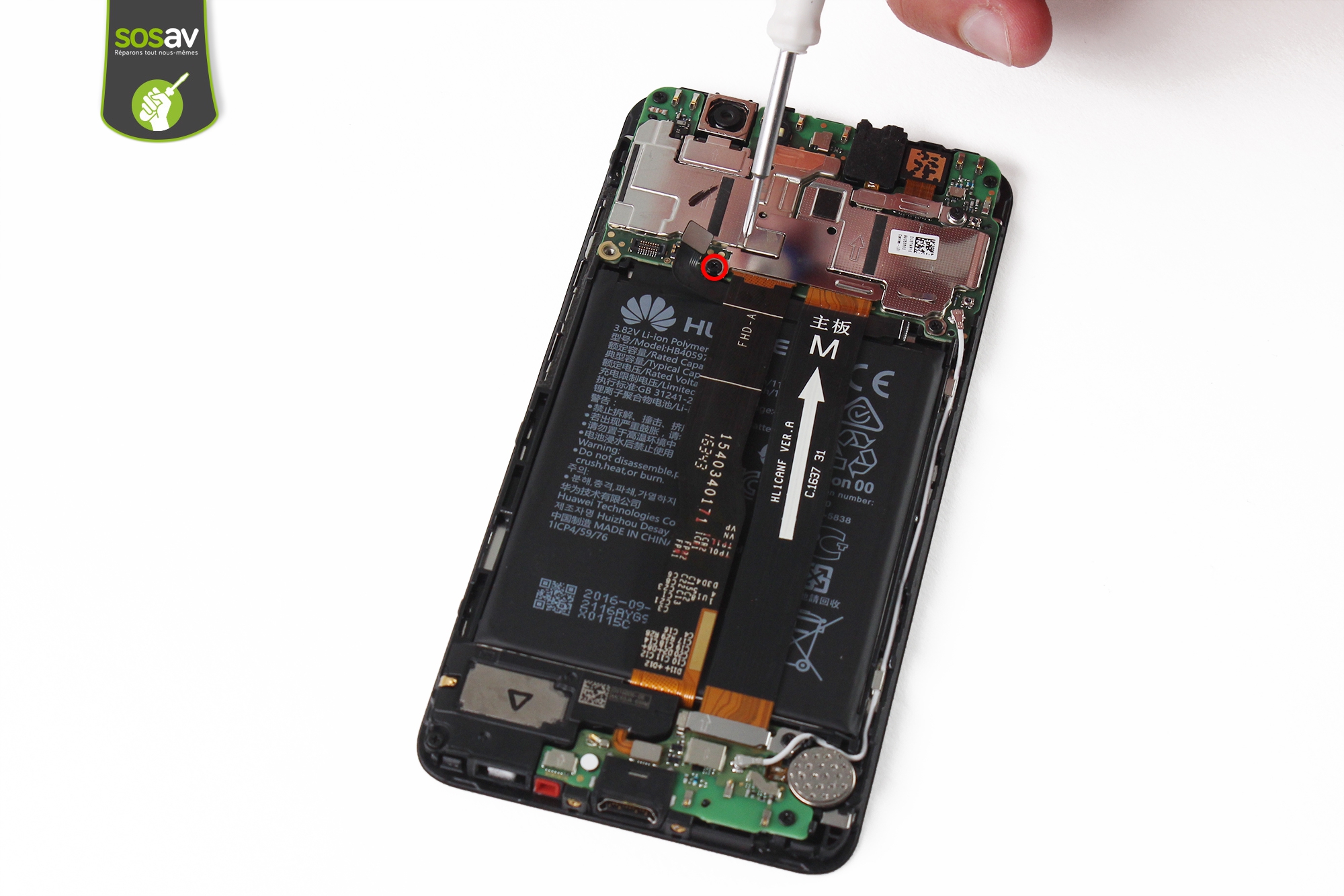

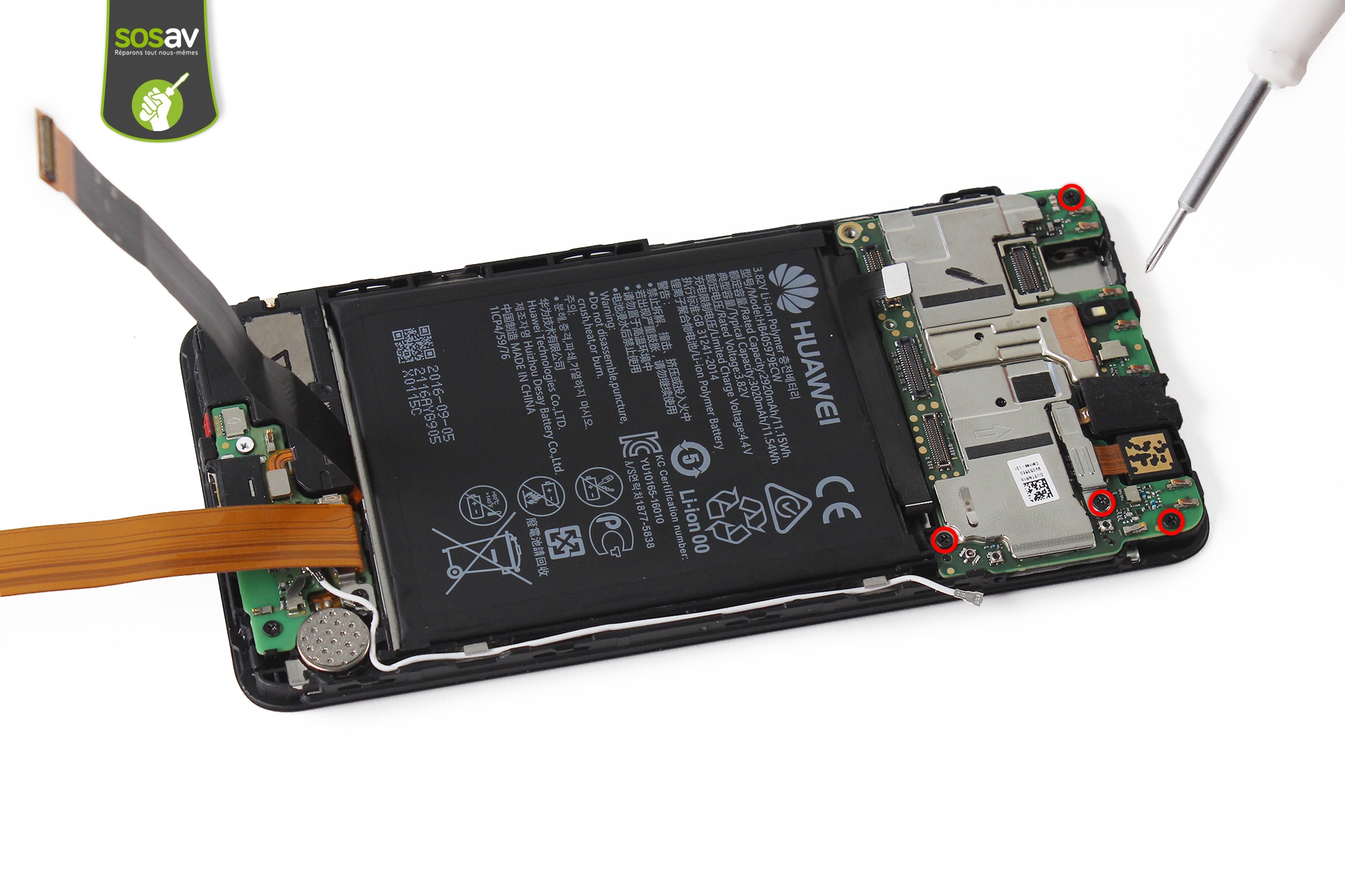

Dévissez à l'aide du cruciforme les 4 vis entourées en rouge maintenant la carte mère.

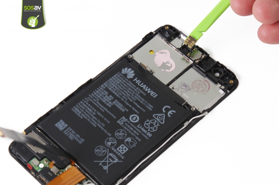

Procédez au retrait de l'élément métallique de renfort du connecteur caméra avant à l'aide de la spatule en nylon.

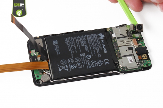

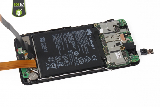

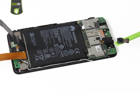

Déconnectez puis procédez au retrait de la caméra avant à l'aide de la spatule en nylon.

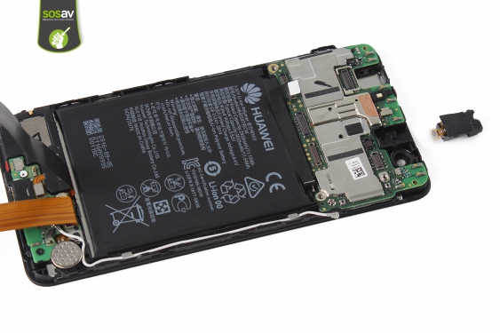

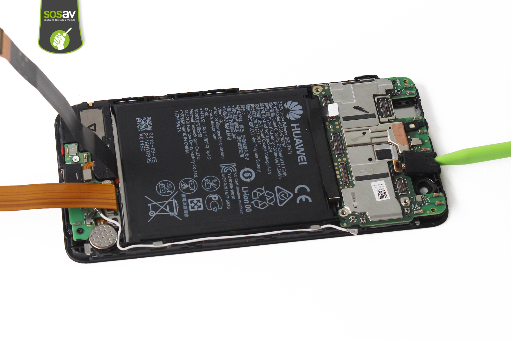

Déconnectez la prise jack avec la spatule en nylon.
A l'aide de la pointe de la spatule en nylon, sortez délicatement la prise jack de son logement.

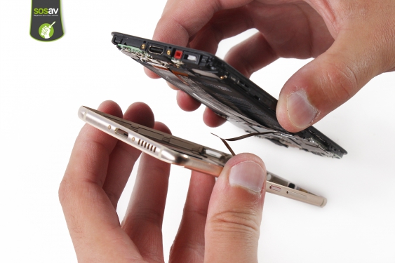

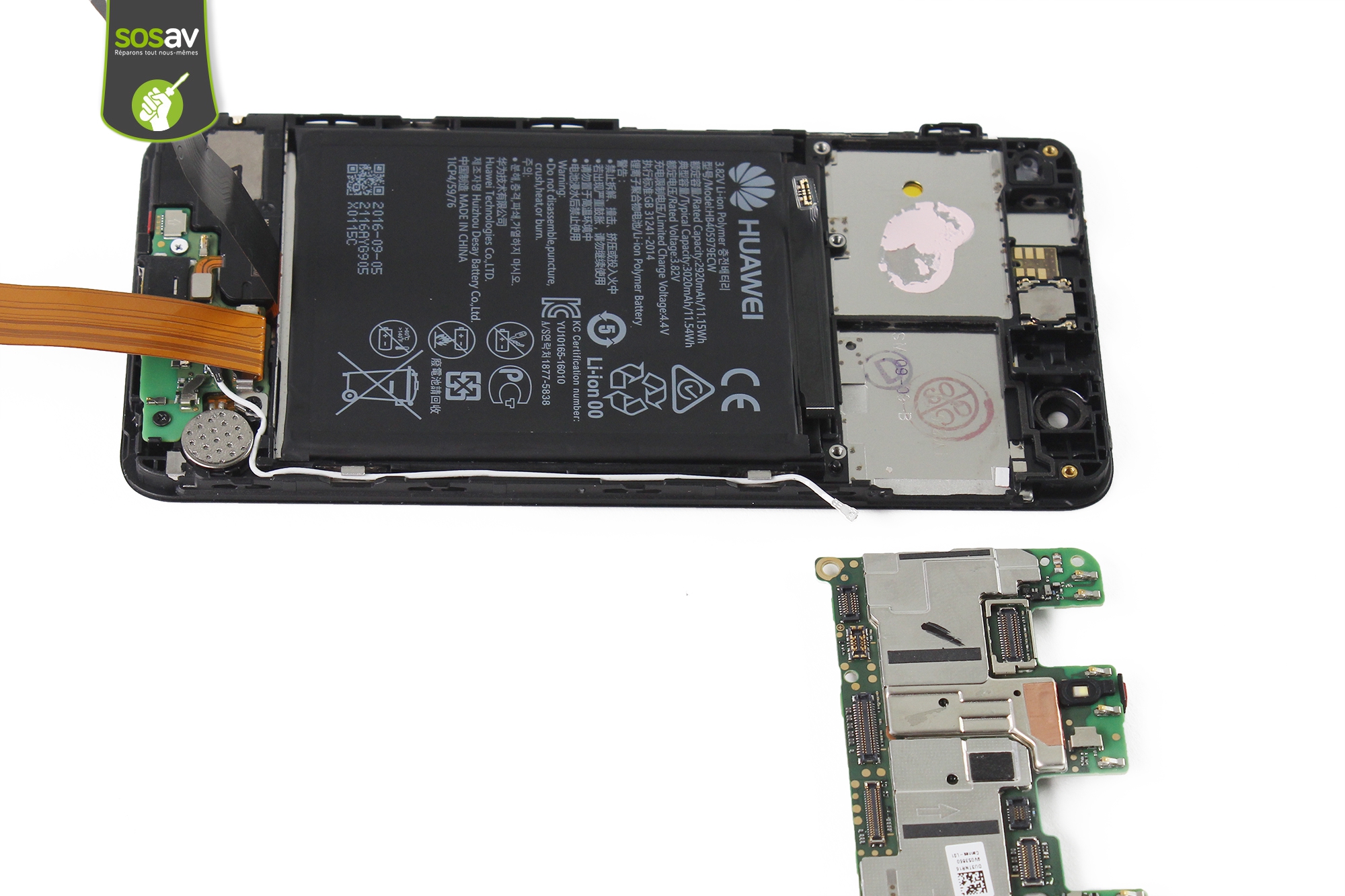

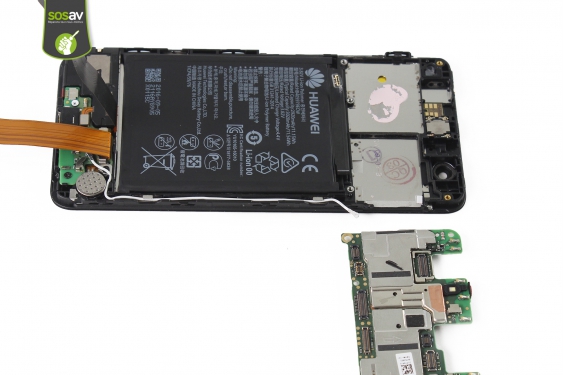

Déclipsez la carte mère à l'aide de la spatule en nylon et procédez à son retrait.
La carte mère Huawei Nova est désormais démontée.

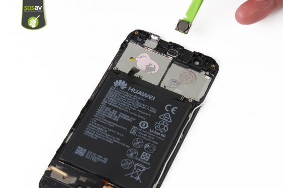

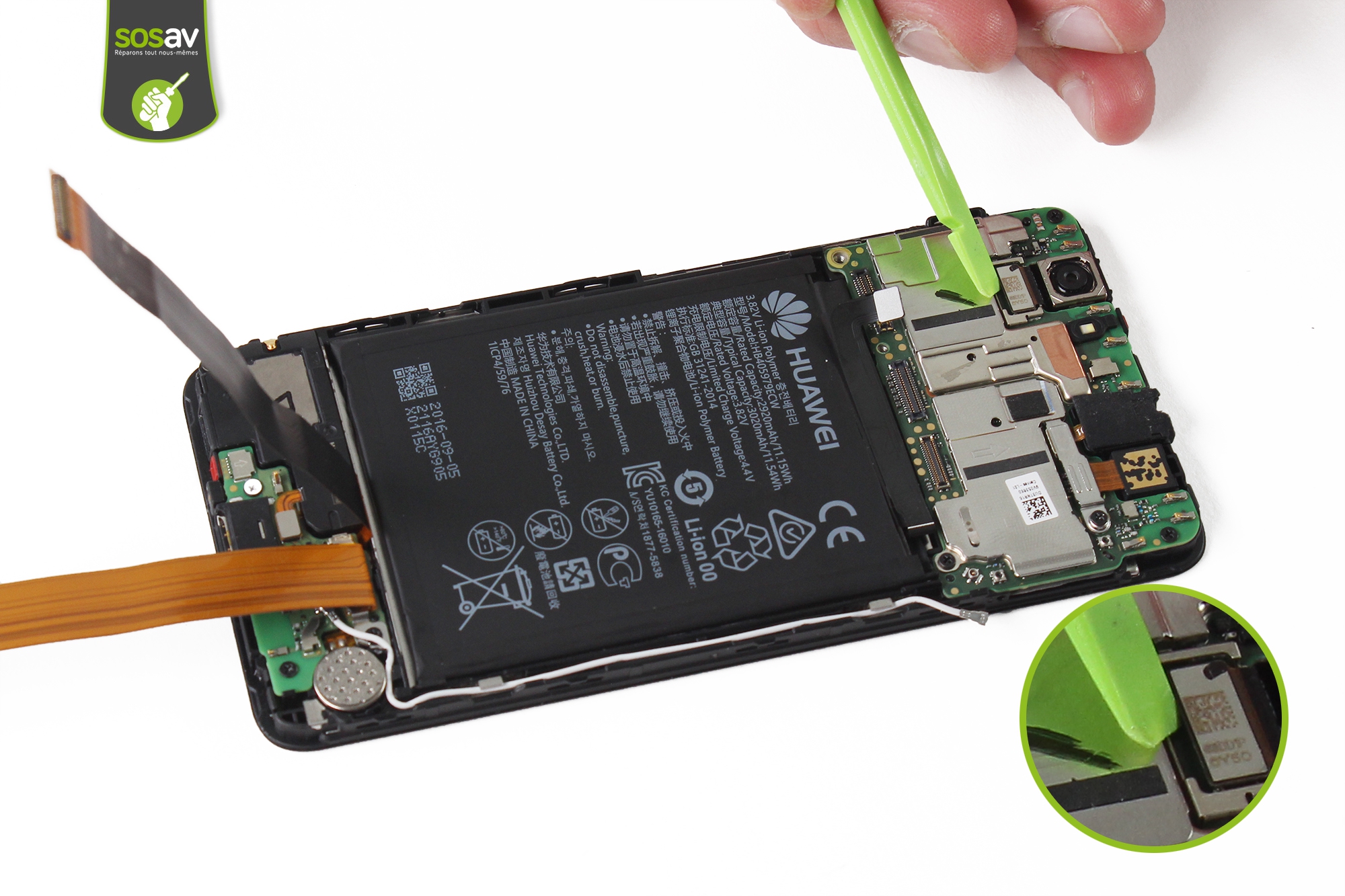

Sortez le capteur proximité/luminosité du châssis à l'aide de la spatule en nylon et procédez à son retrait.
Etape 24
Le capteur proximité/luminosité de votre Huawei Nova est désormais démonté.
Etape 25

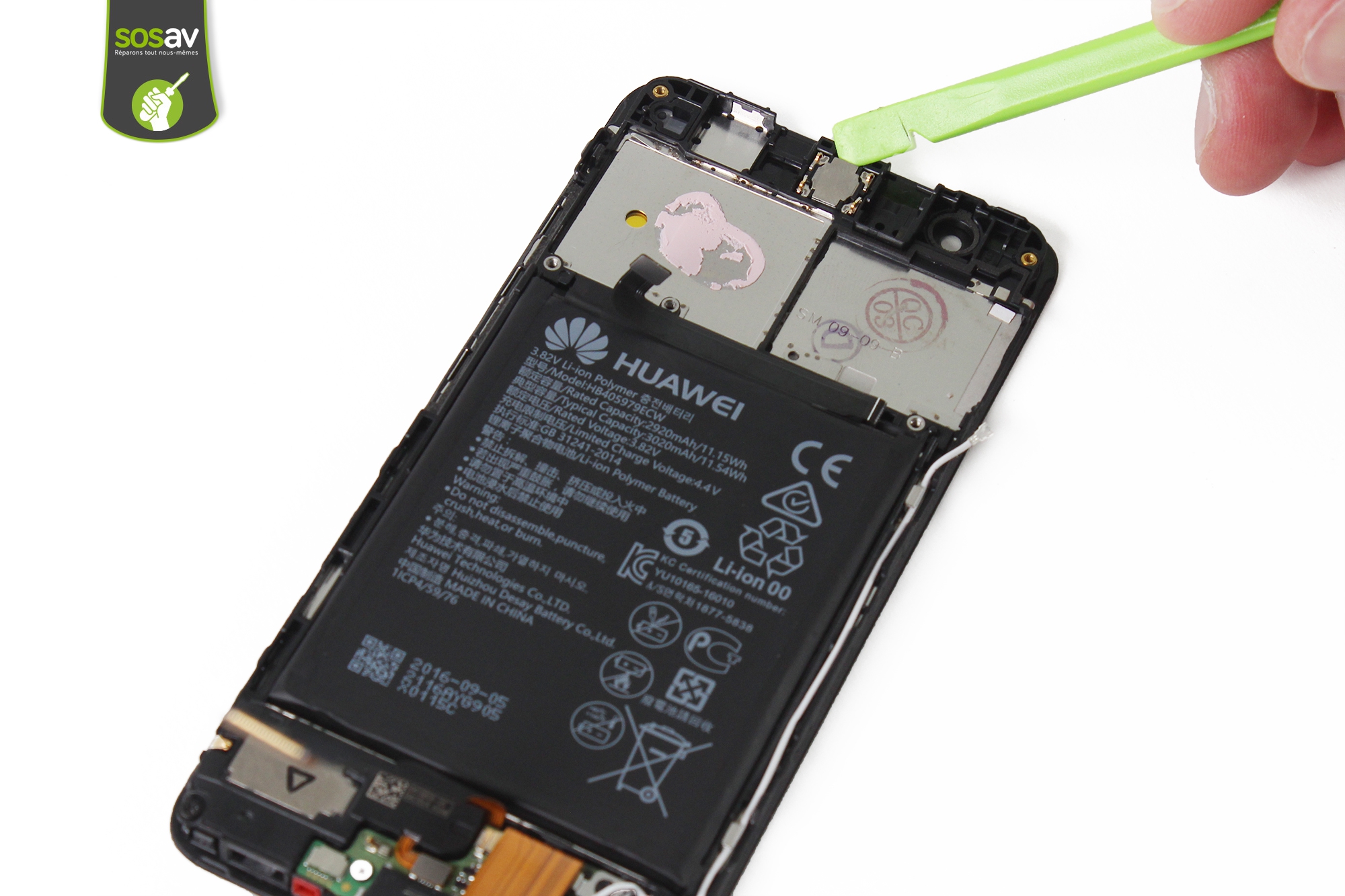

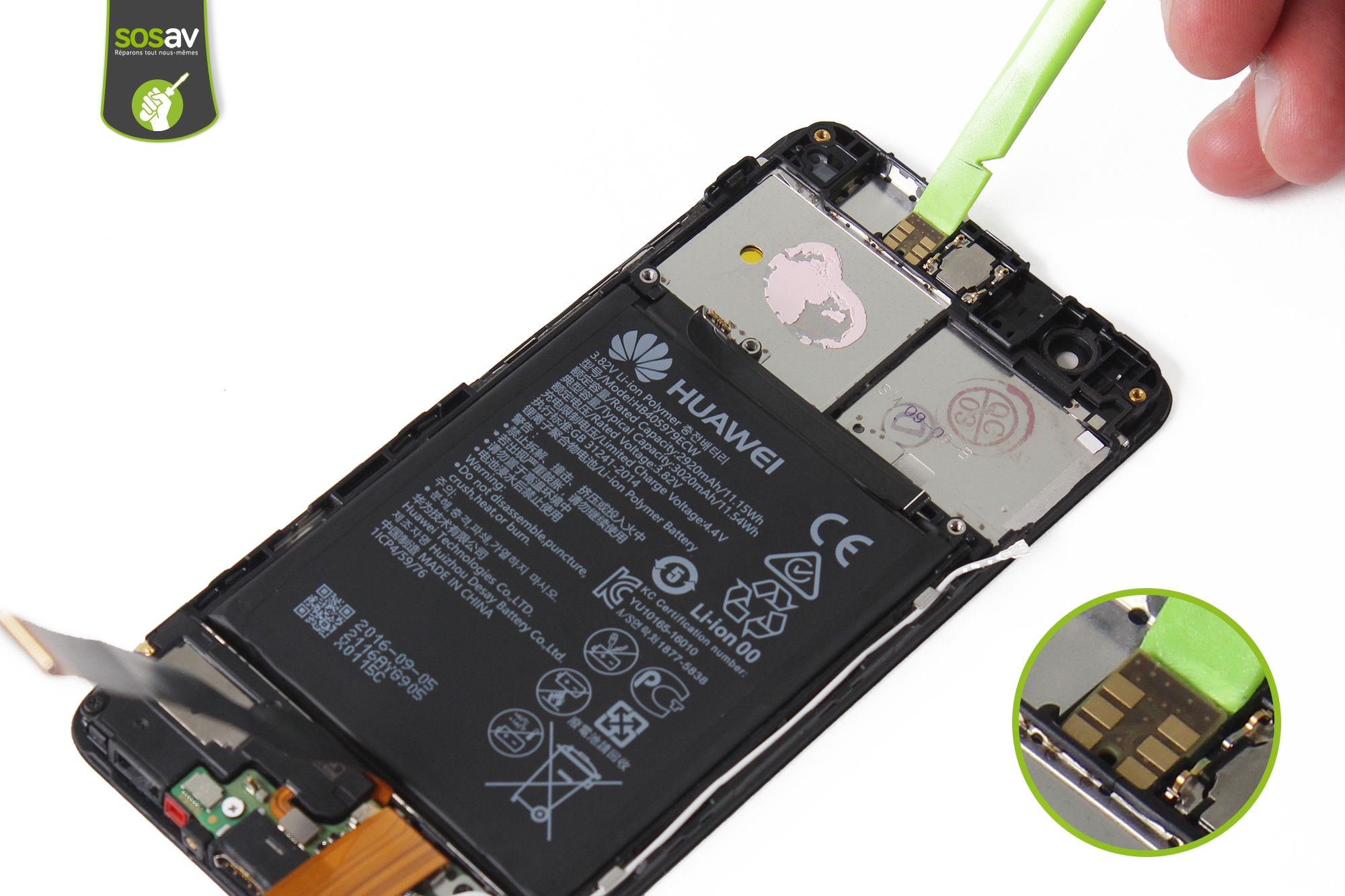

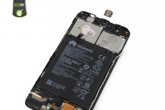

Utilisez la spatule en nylon pour décoller délicatement le haut-parleur interne.Procédez à son retrait.
Etape 26

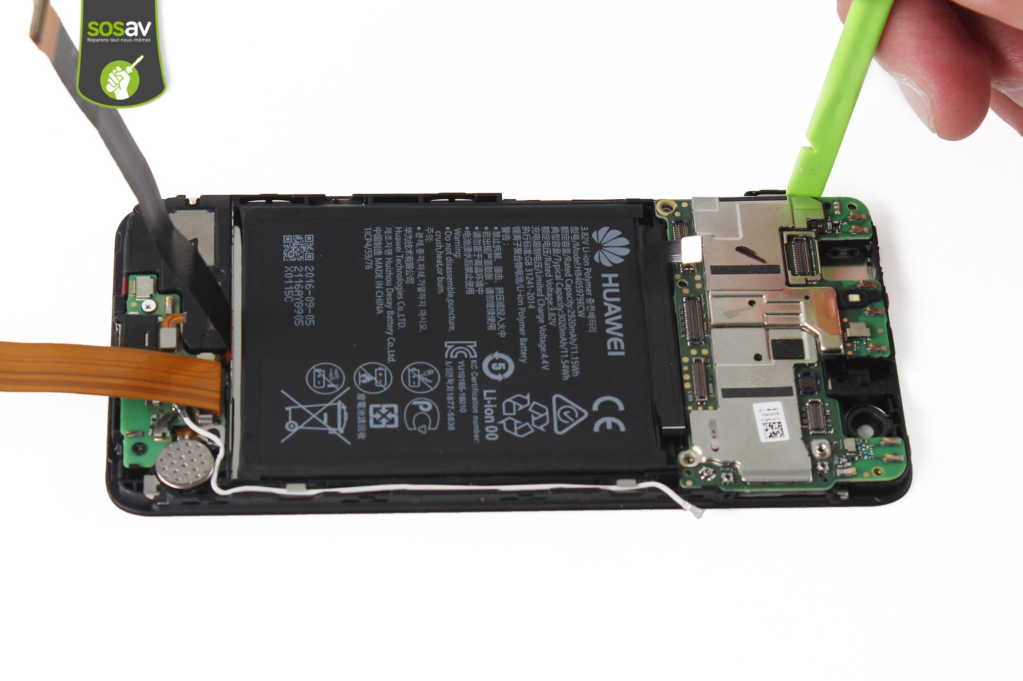

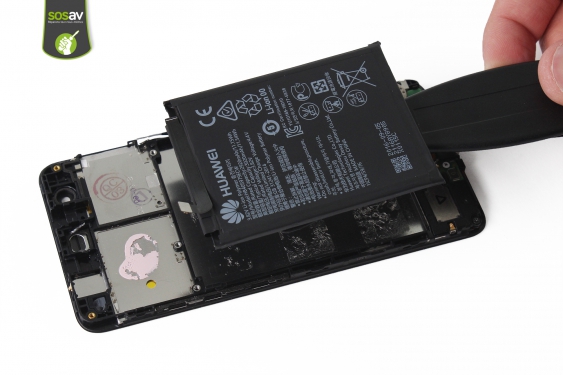

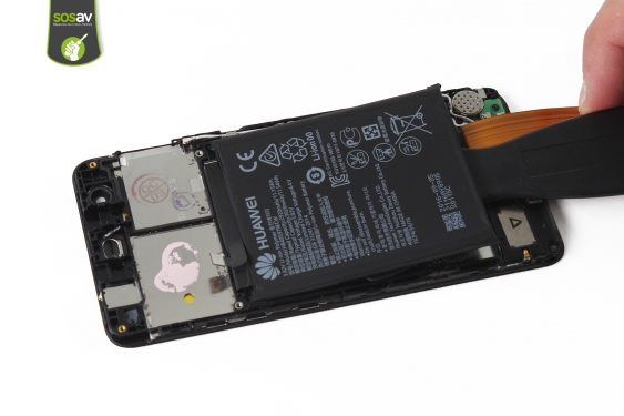

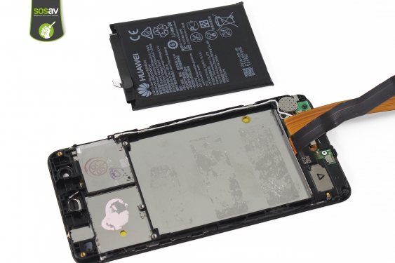

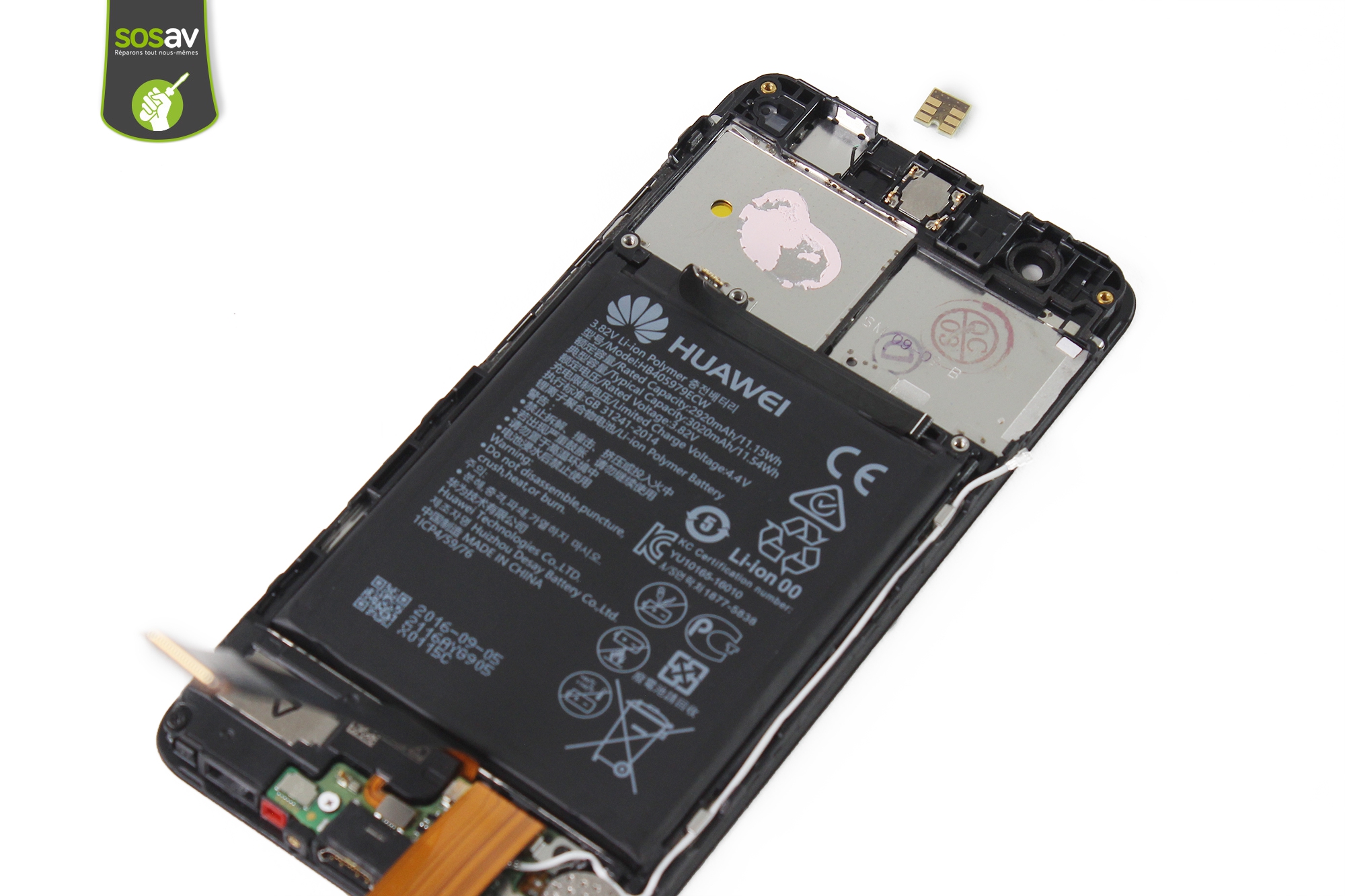

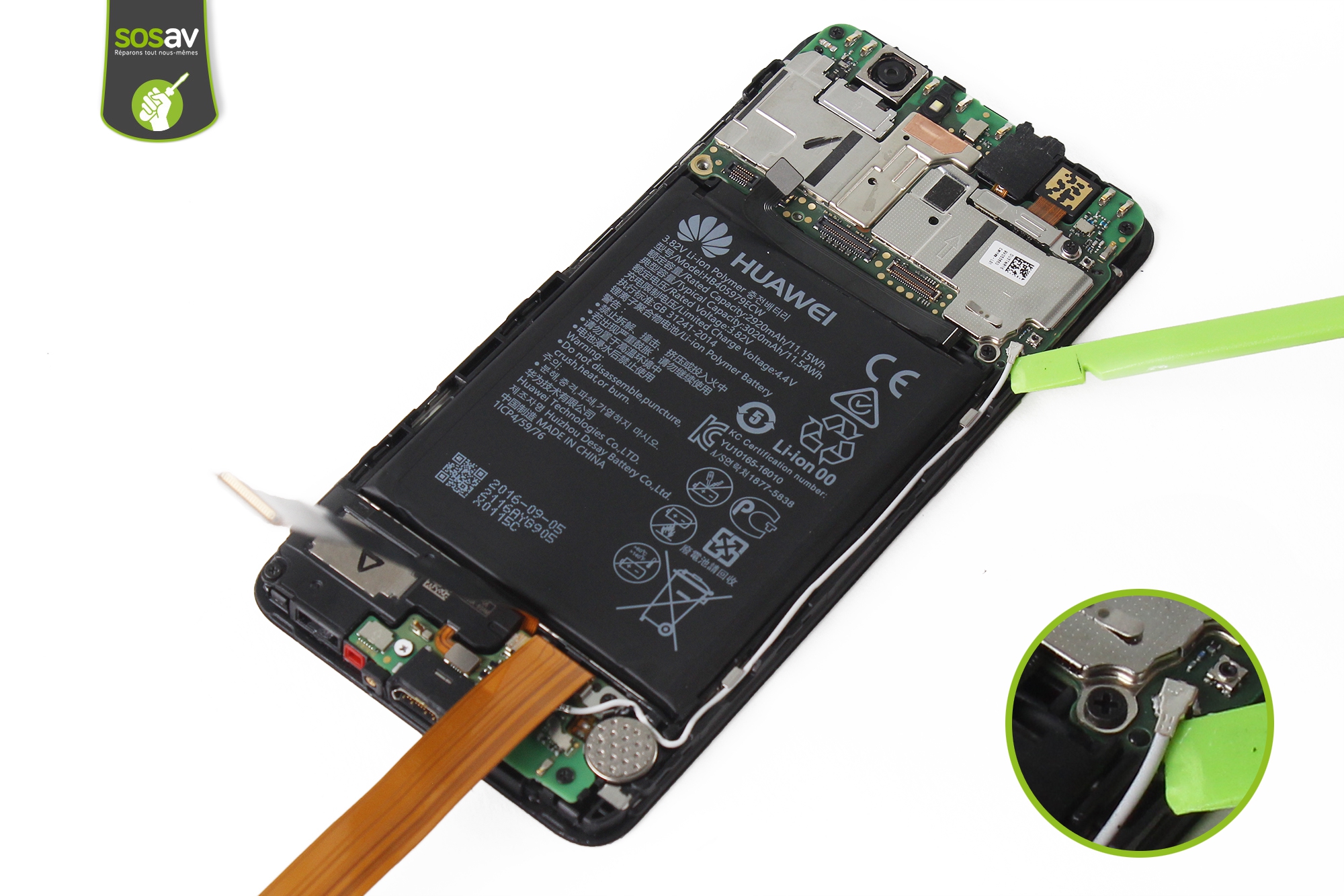

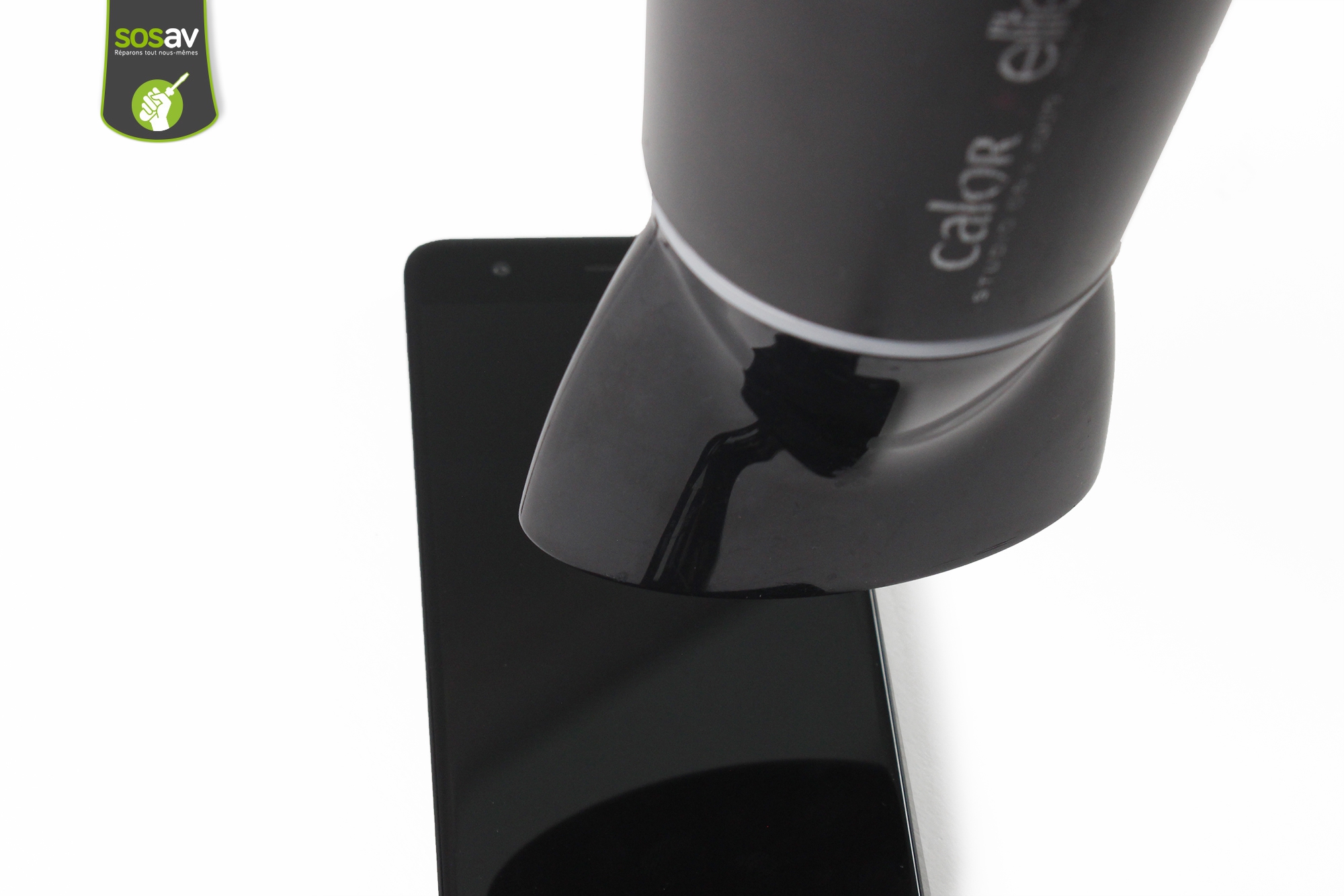

Réchauffez ensuite durant 15 à 20 secondes la partie opposée à la batterie, côté écran.Cette opération a pour but de ramollir la colle de la batterie.Attention à ne pas chauffer trop longtemps au risque d'endommager l'écran LCD.
Etape 27

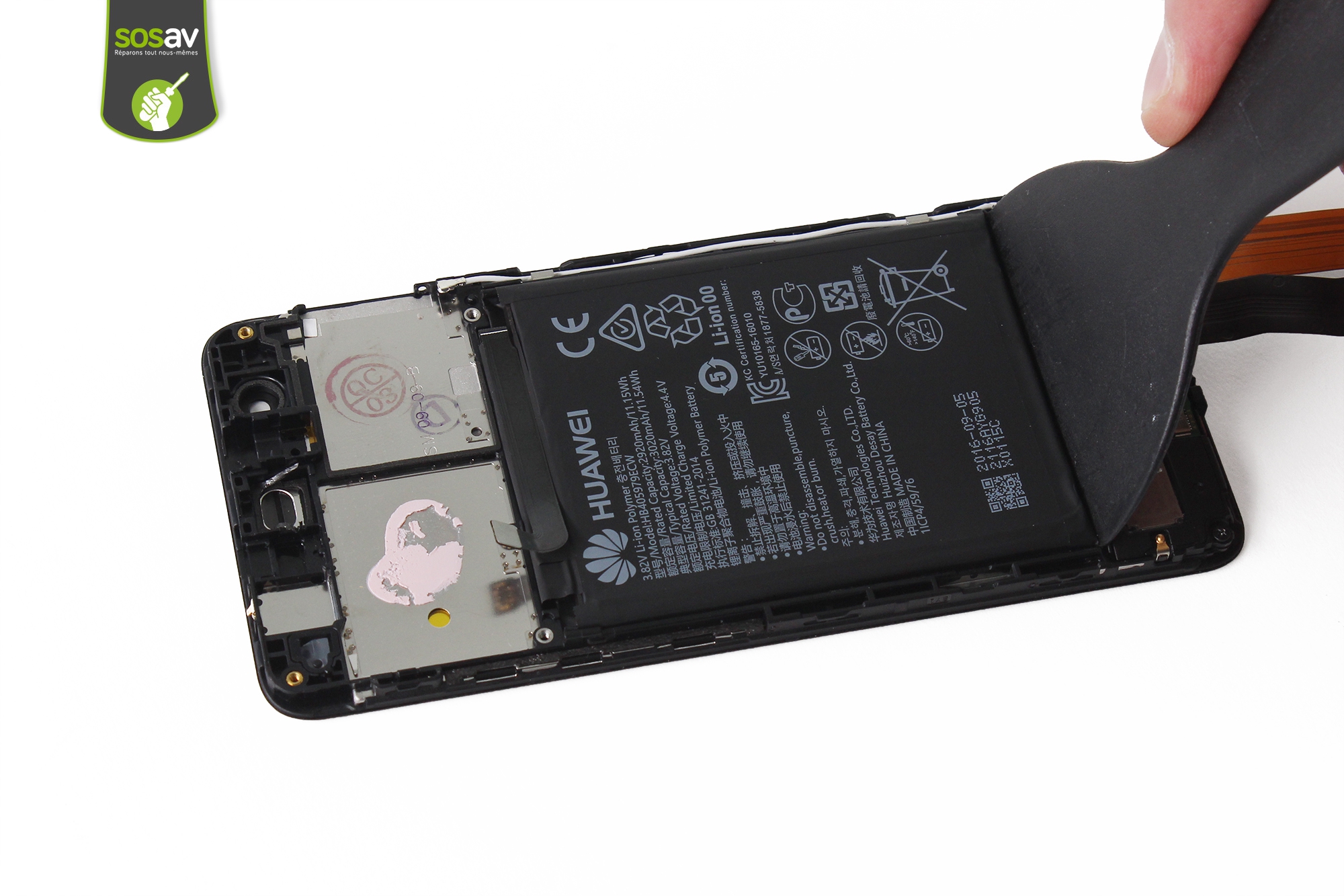

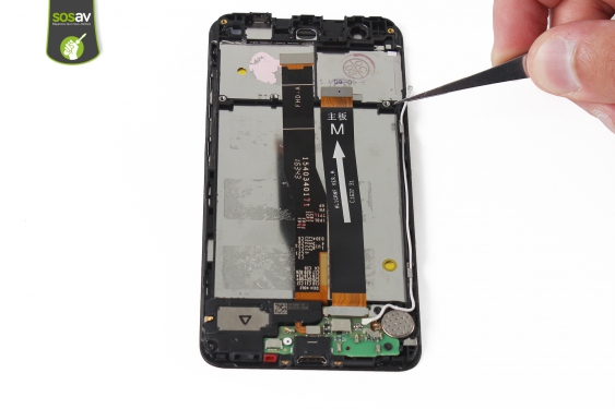

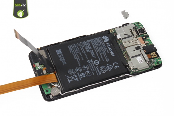

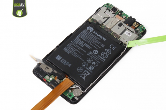

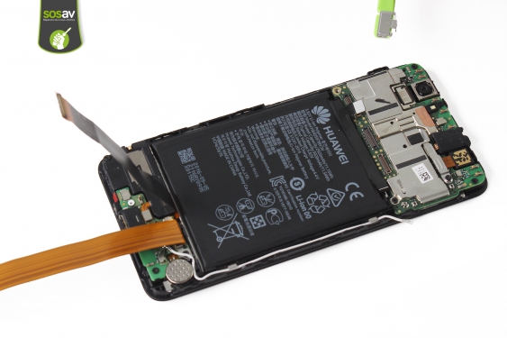

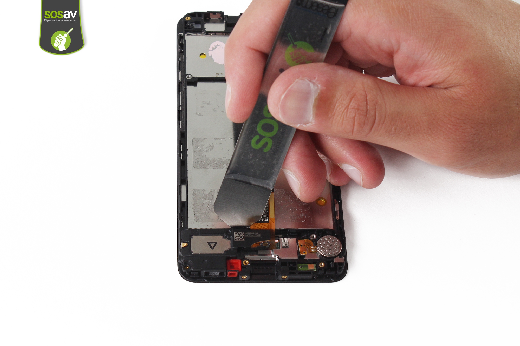

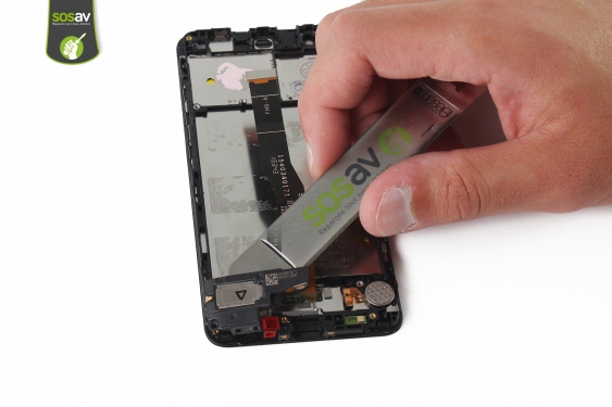

Glissez la spatule large et plate sous la batterie sur la partie inférieure puis faites progressivement et délicatement levier pour la décoller.La quantité de colle présente sous la batterie est importante et la force d'adhésion est puissante ! L'opération peut nécessiter un certain temps.Ne pliez pas ou ne percez pas la batterie durant l'opérationUne fois décollée, saisissez la batterie puis procédez à son retrait.
Etape 28

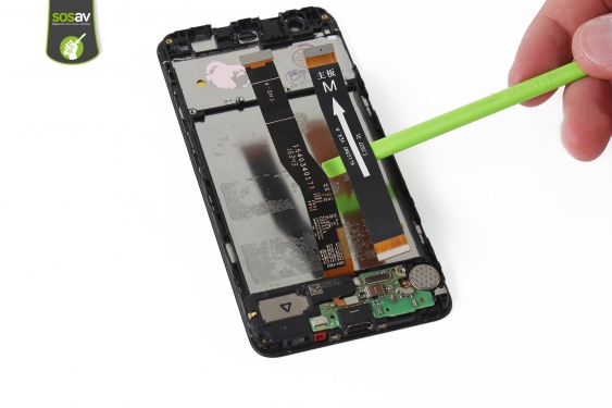

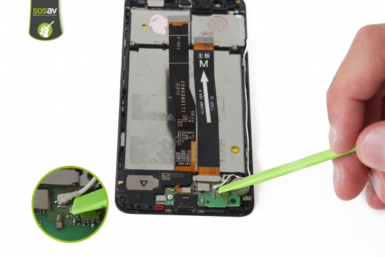

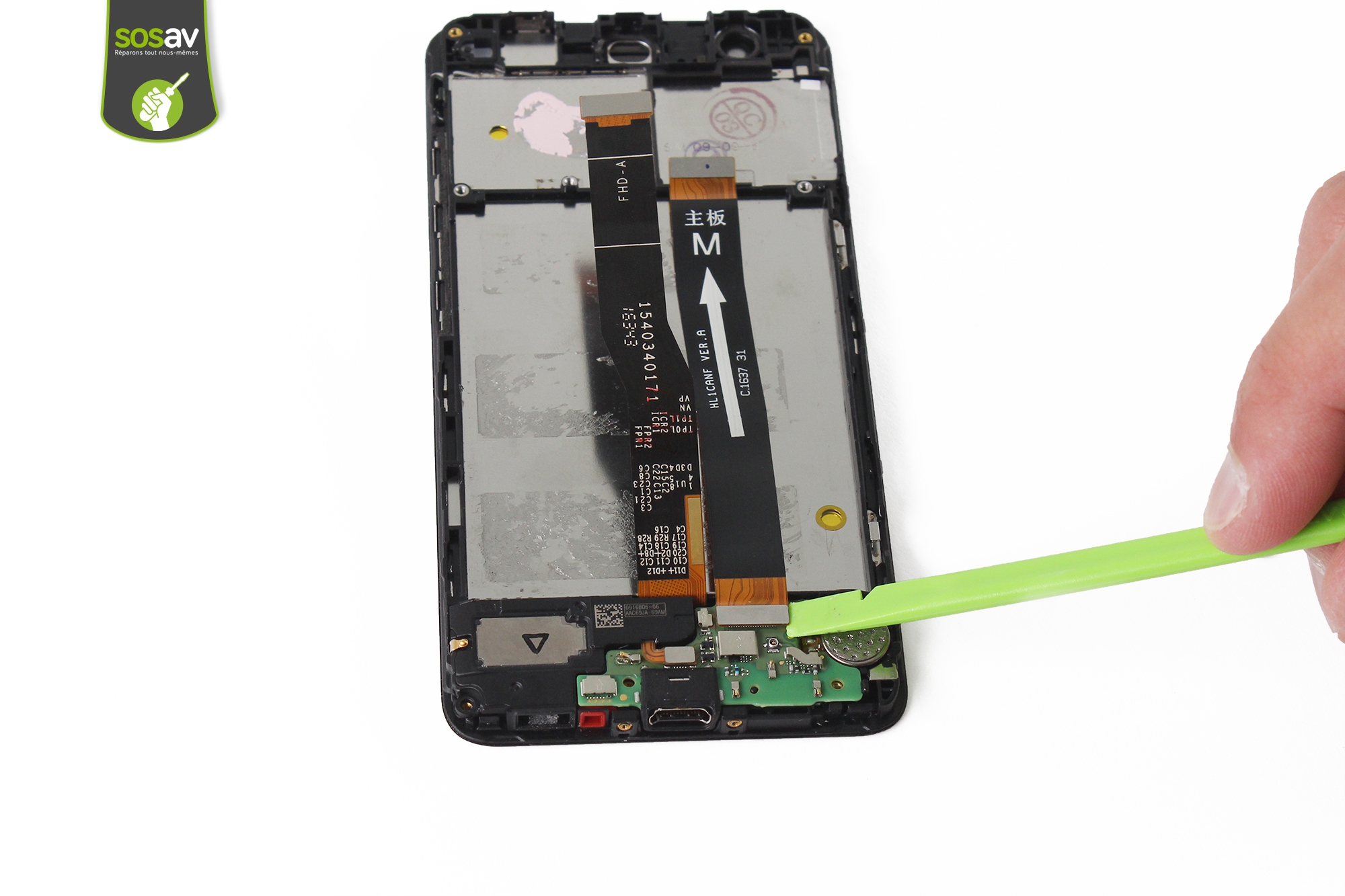

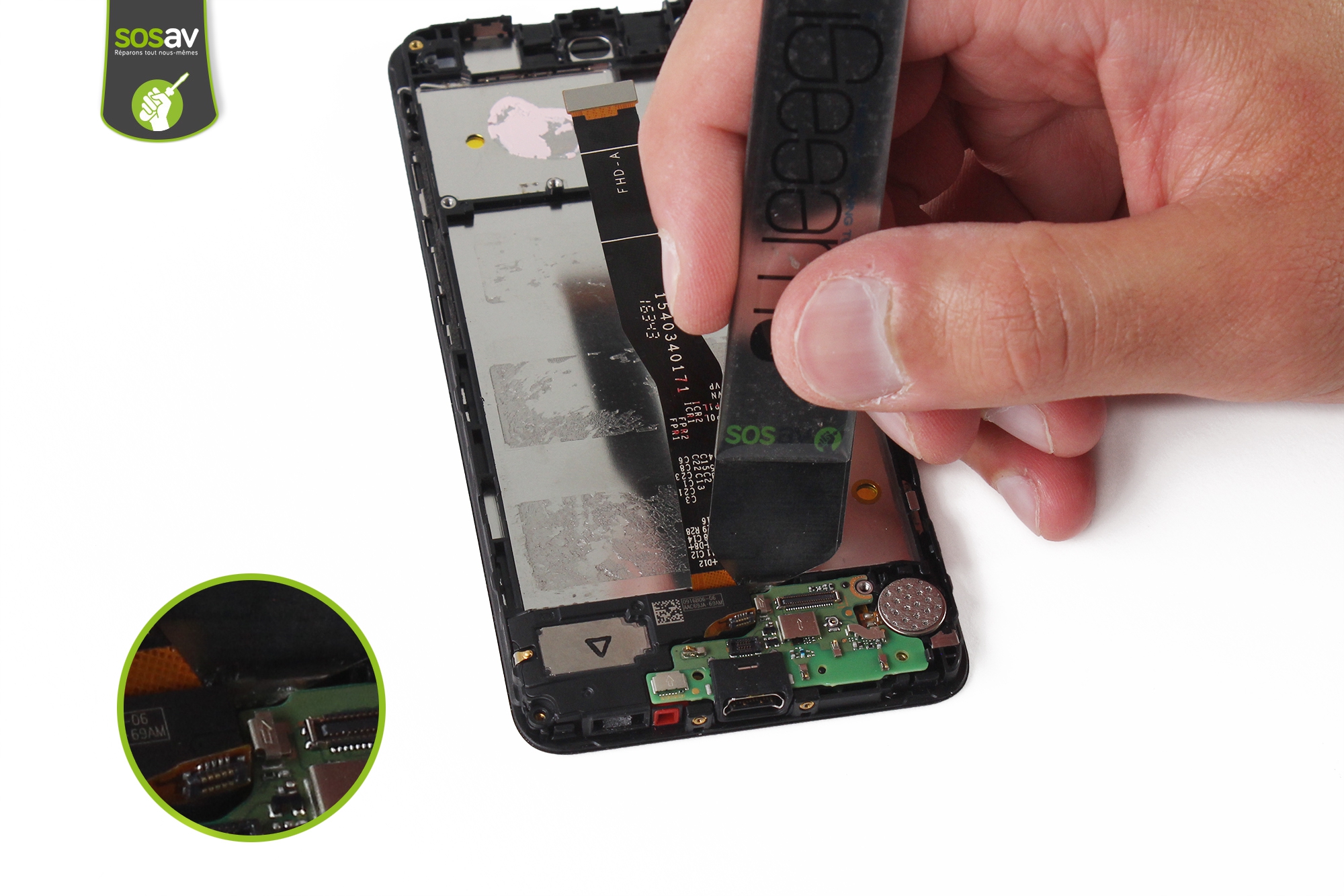

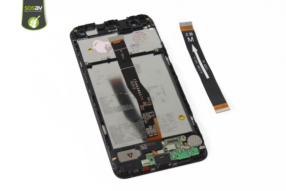

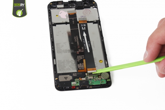

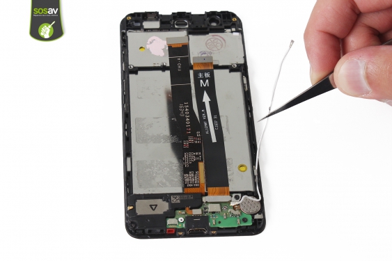

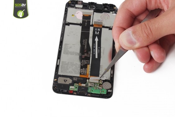

Reprenez la spatule en nylon pour déconnecter le câble d'interconnexion côté connecteur de charge.Saisissez le câble d'interconnexion avec la pince et retirez le.
Etape 29
Le câble d'interconnexion est désormais démonté.

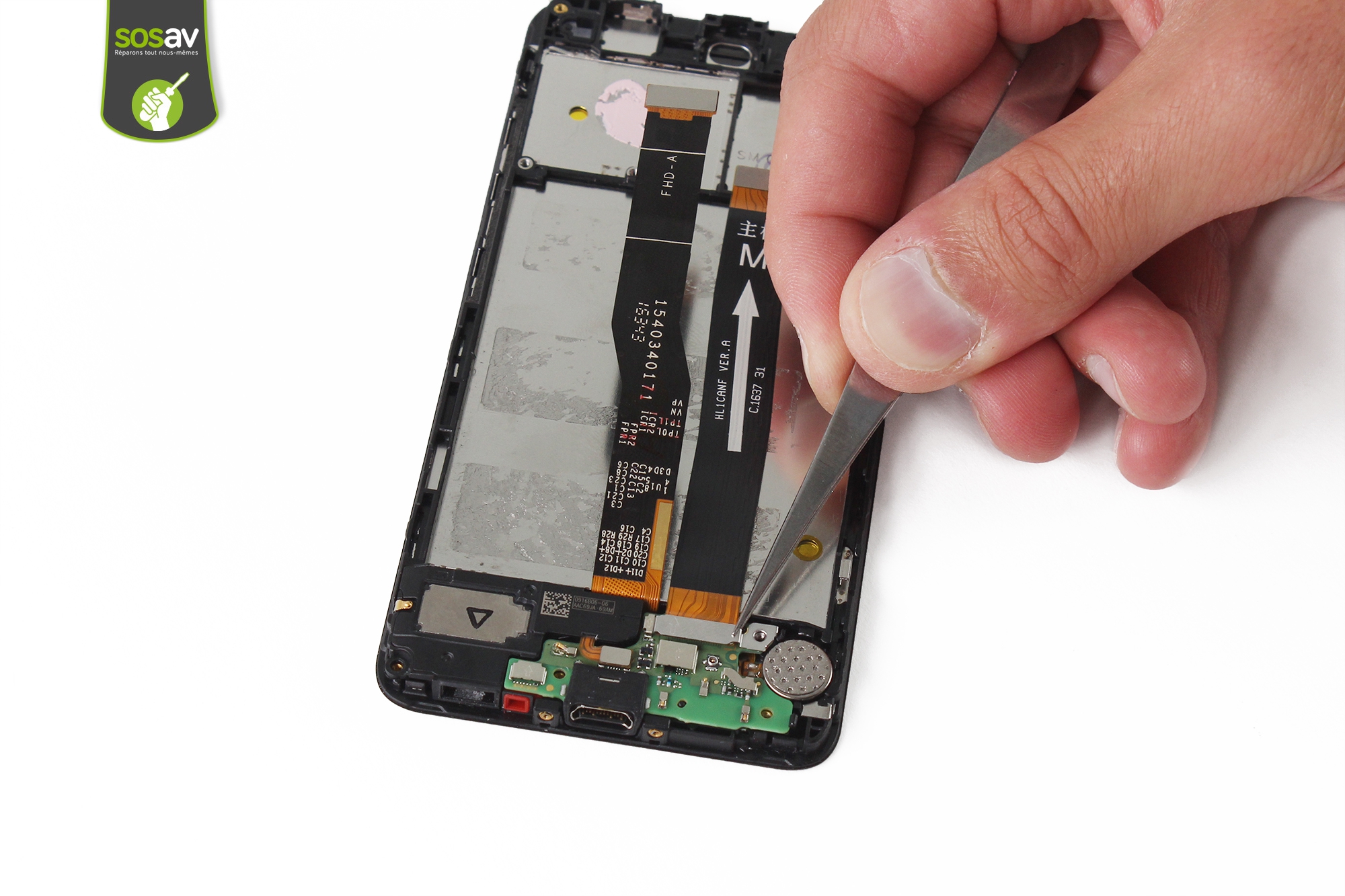

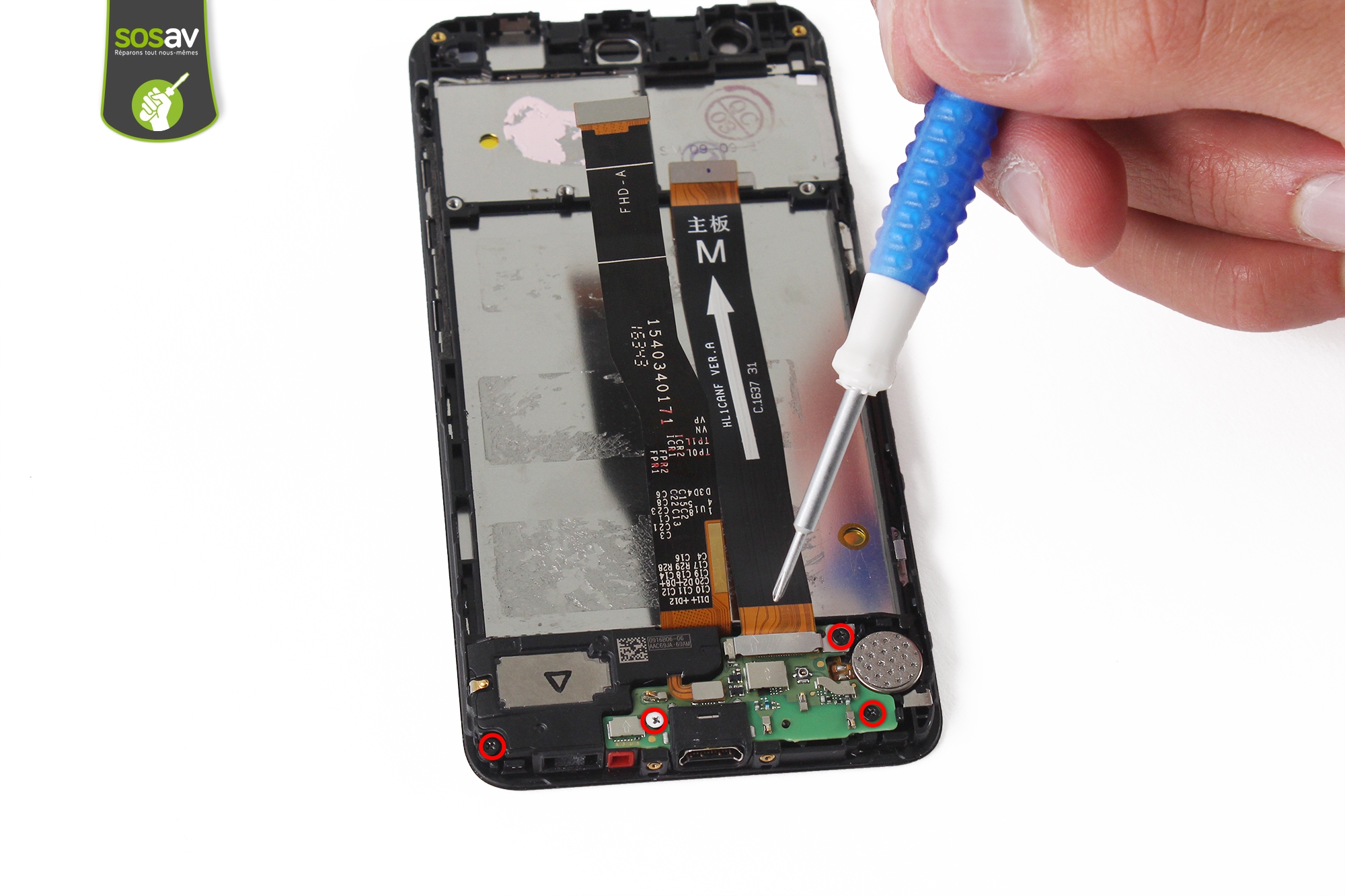

Dévissez les quatre vis cruciformes entourées en rouge maintenant le connecteur de charge et le haut-parleur externe.
Etape 31
Déclipsez et sortez le cache métallique de la nappe connecteur de charge avec la pince.
Etape 32

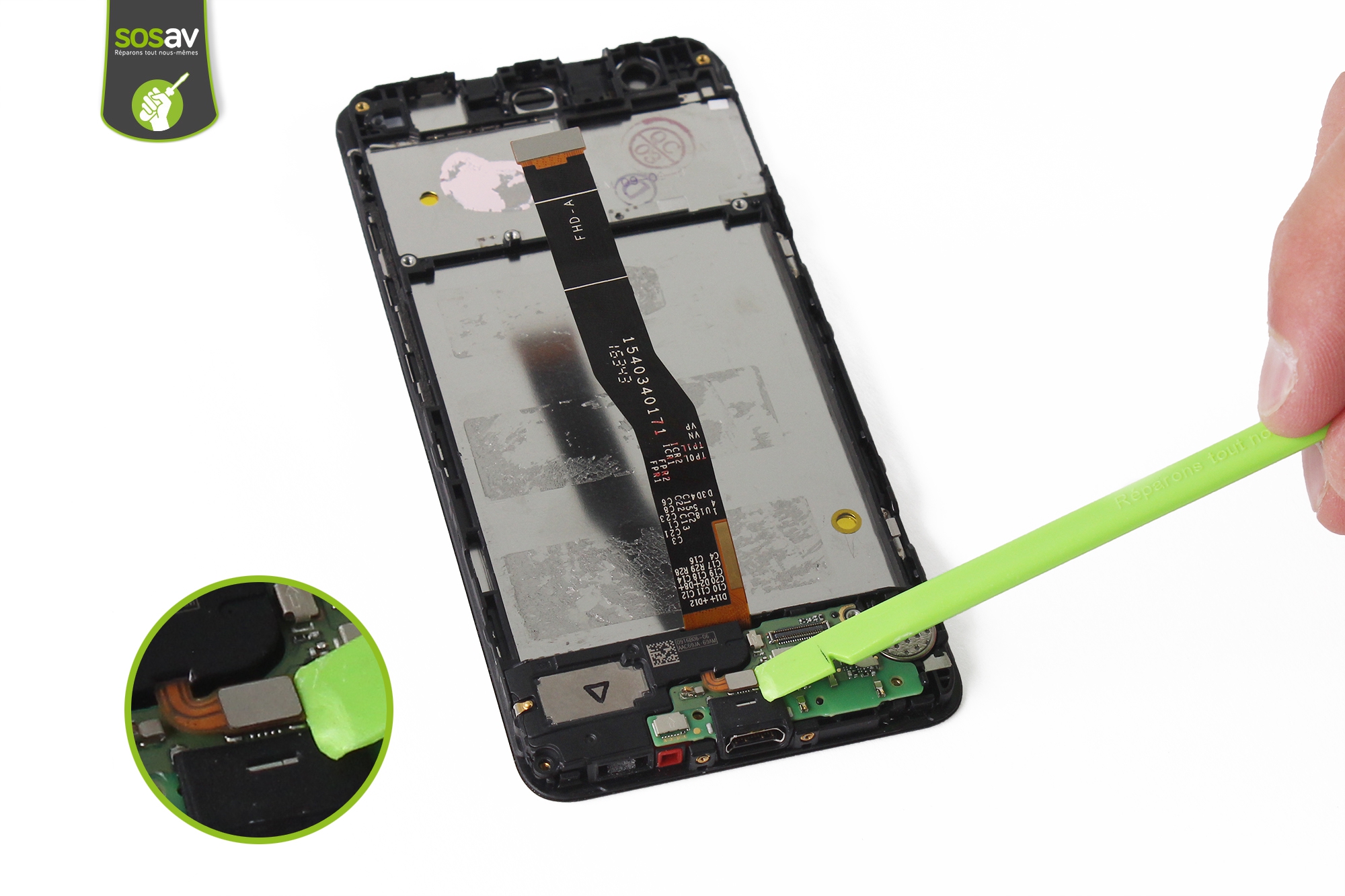

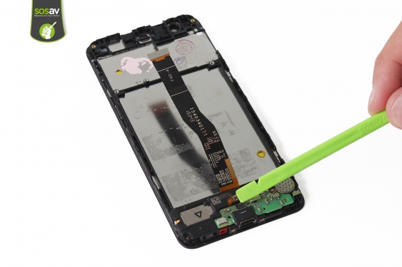

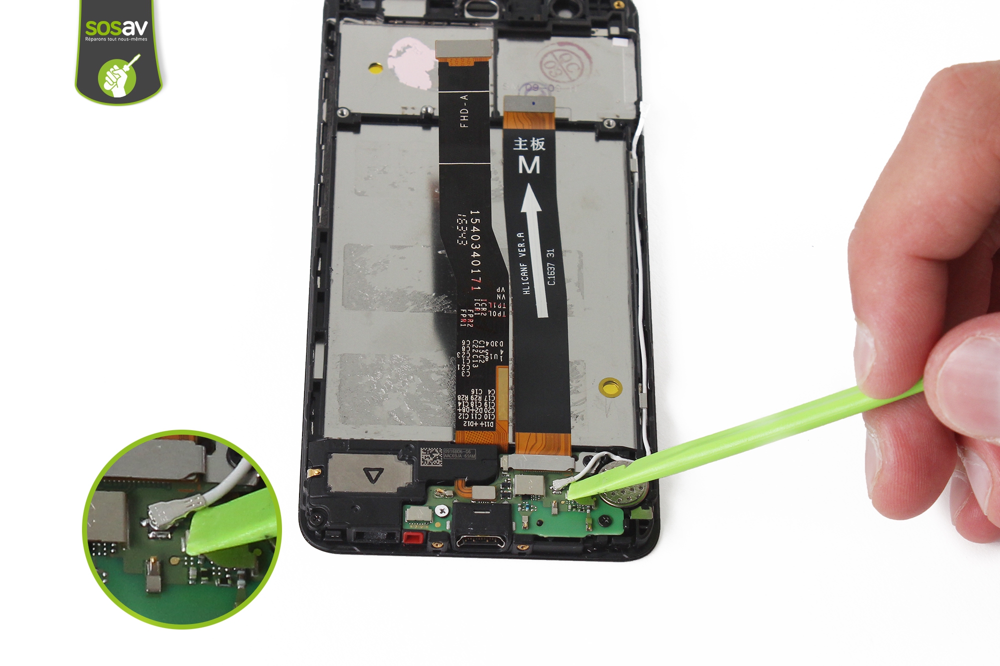

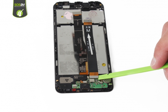

Déconnectez à son tour, la nappe de liaison du connecteur de charge et procédez à son retrait avec la spatule en nylon.
Etape 33
Puis déconnectez la nappe du haut-parleur externe.
Etape 34

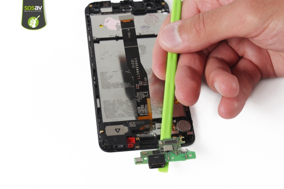

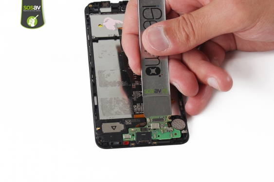

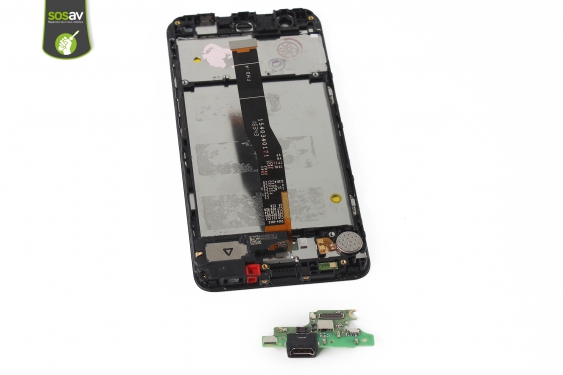

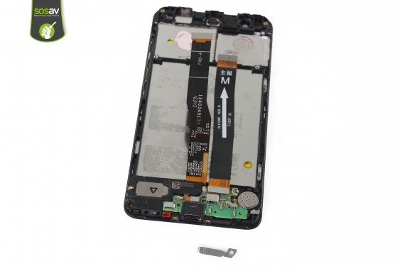

Réutilisez la spatule iSeseamo pour déclipser le connecteur de charge et procéder à son retrait.
Etape 35

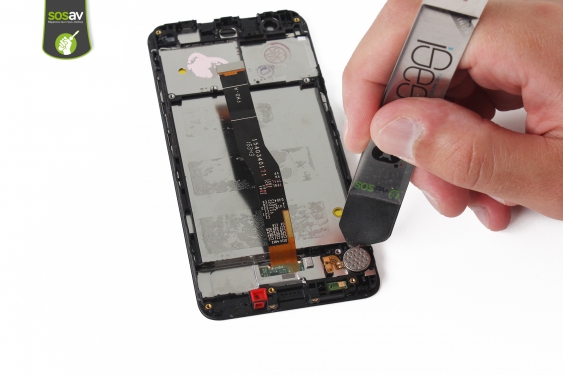

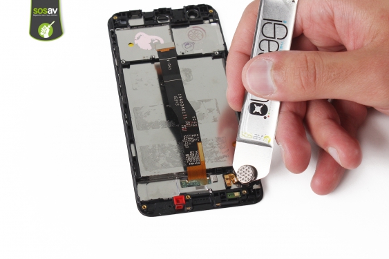

Déclipsez le haut-parleur interne et procédez à son retrait avec la spatule iSesamo.Décollez et retirez ensuite le vibreur, toujours à l'aide de la spatule iSesamo.
Etape 36

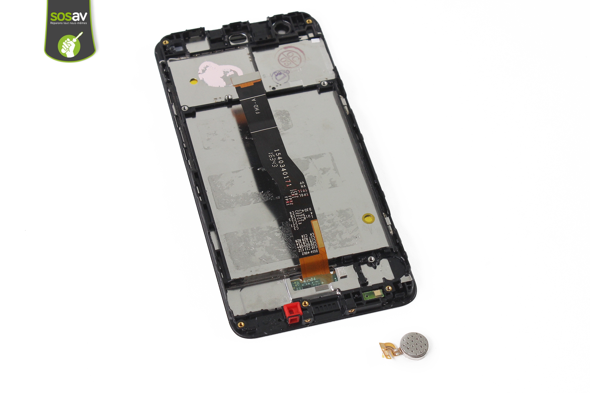

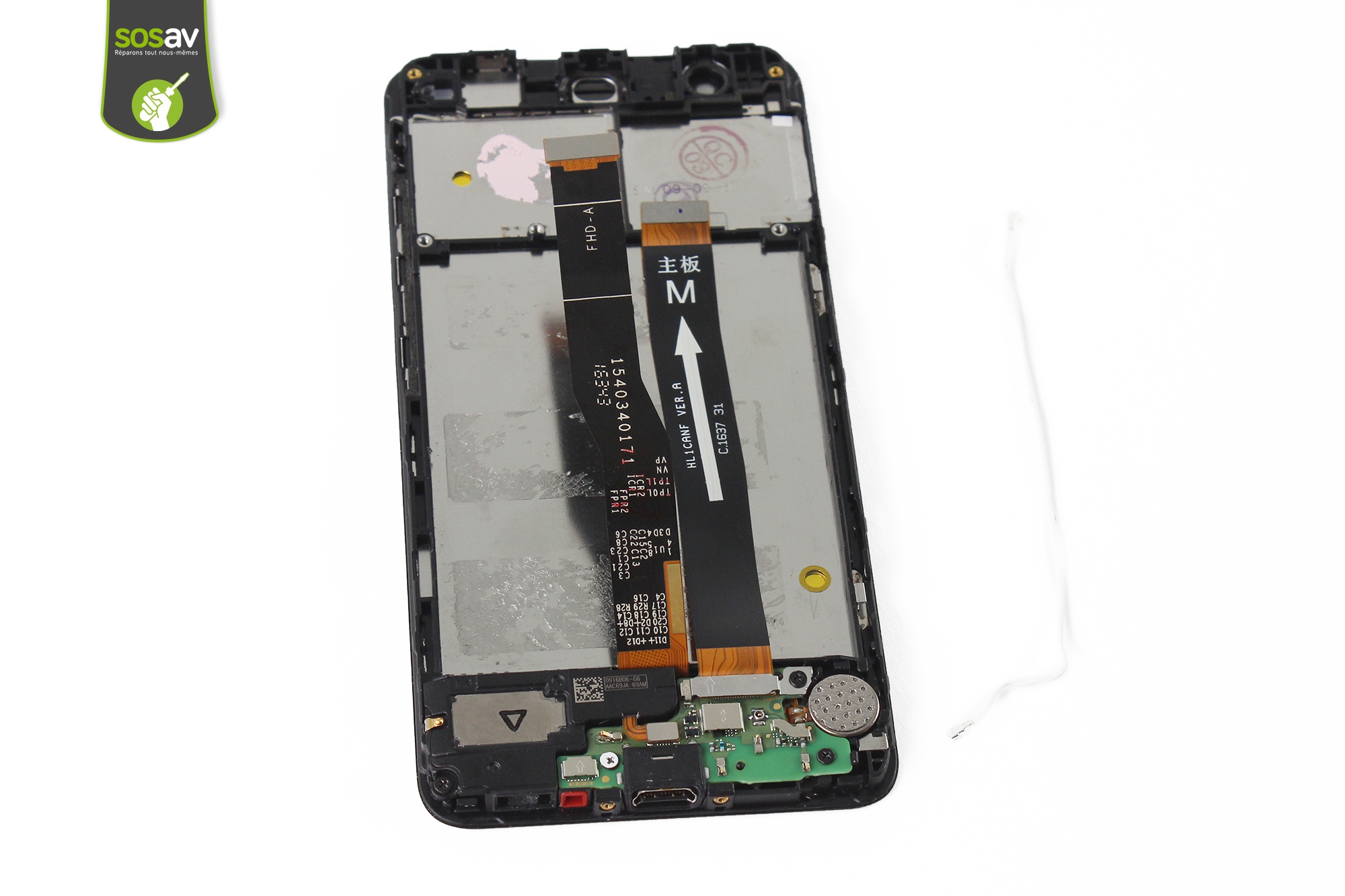

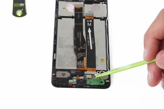

L'écran complet Huawei Nova est désormais démonté.En cas d'écran cassé, remplacez-le par un écran Nova neuf.
Pour remonter votre Huawei Nova suivez ce guide en sens inverse.
