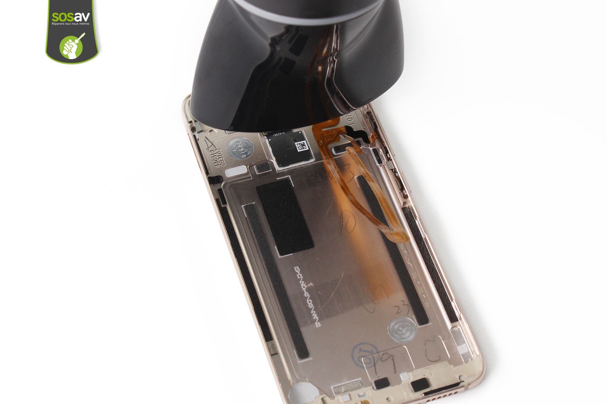

Réchauffez 5 à 10 secondes avec le sèche-cheveux le capteur d'empreintes afin de faciliter son retrait.

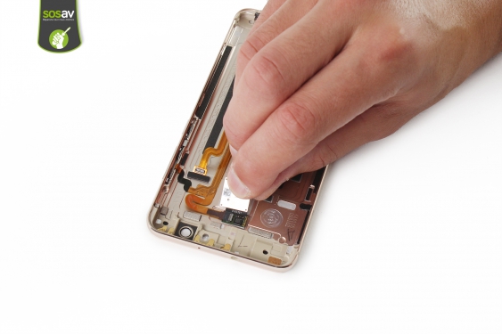

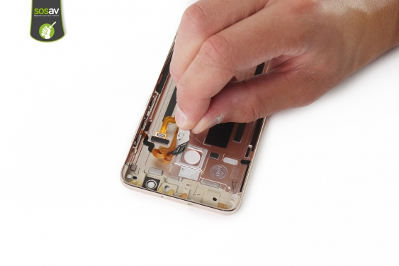

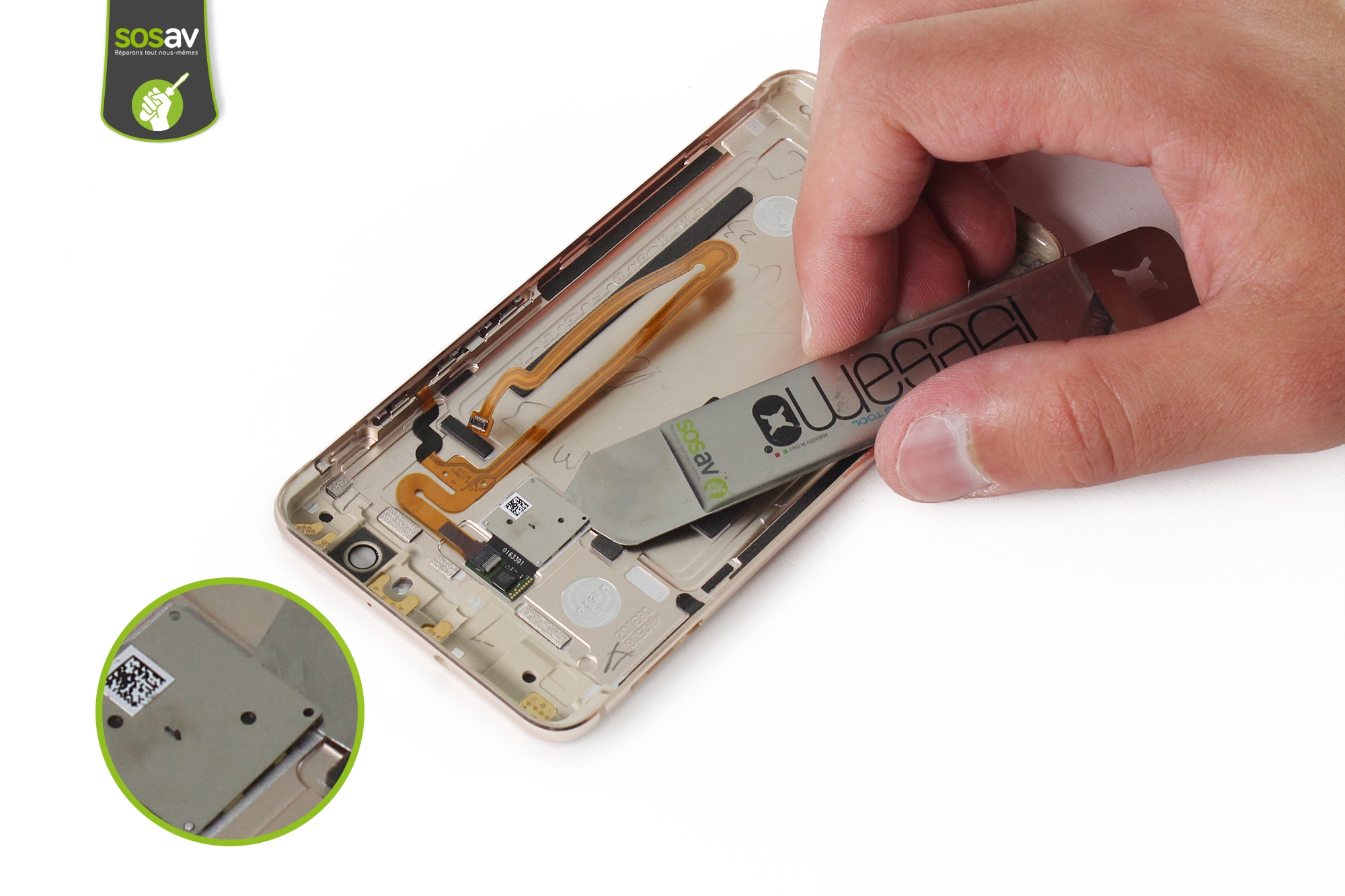

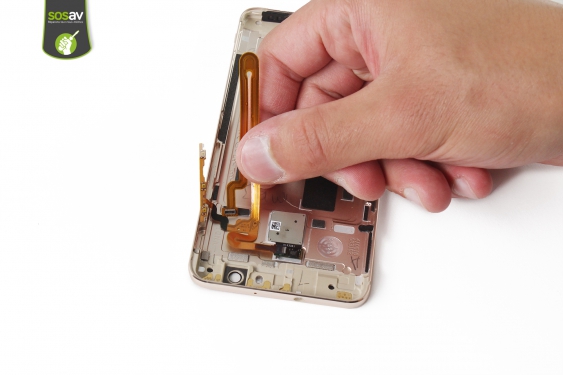

Réutilisez ensuite la spatule iSesamo afin de décoller le capteur d'empreinte de la coque arrière.Saisissez et décollez-le sans pour autant retirer le reste de la nappe.La nappe est toujours retenue à la coque par les boutons.

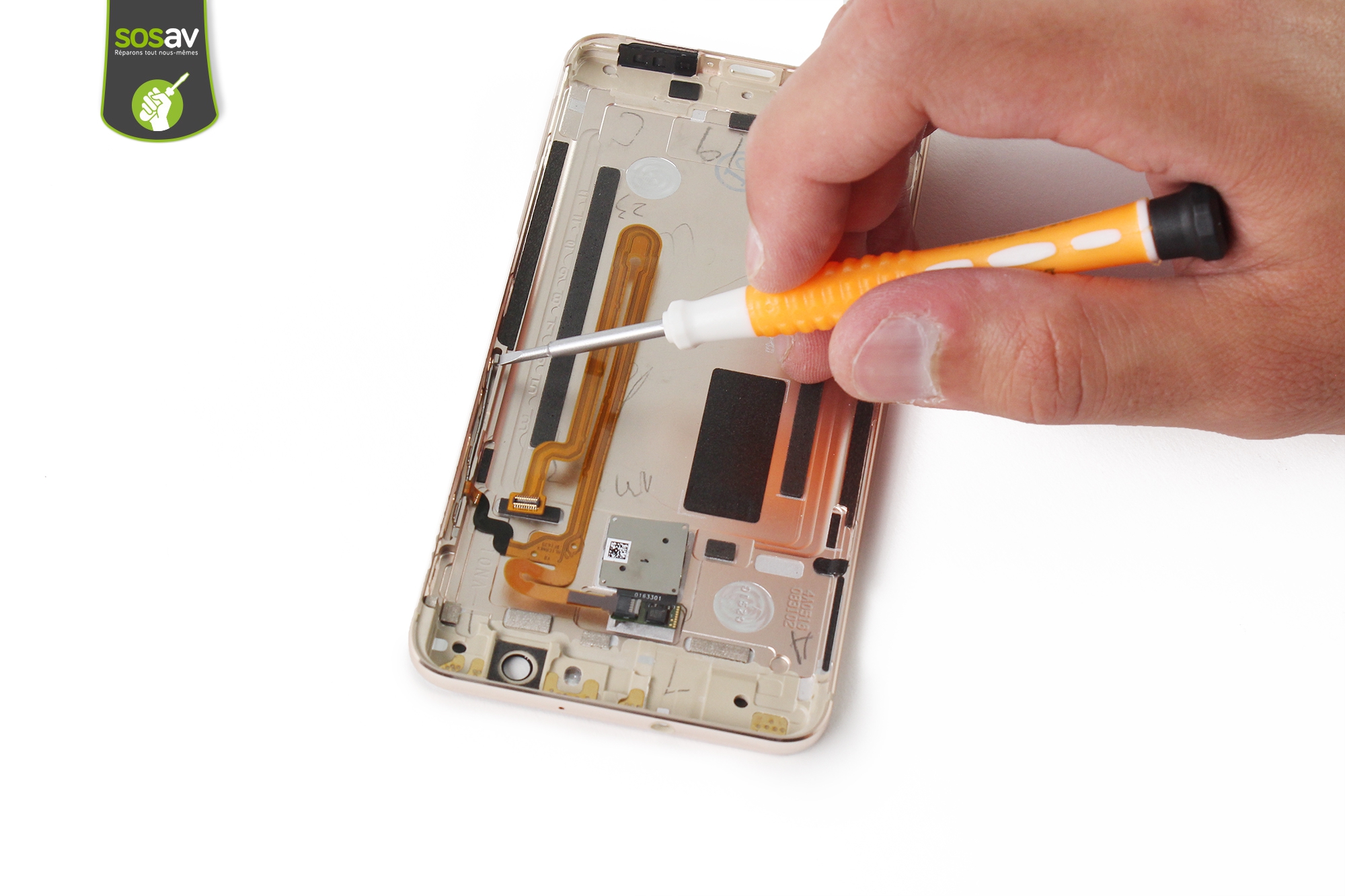

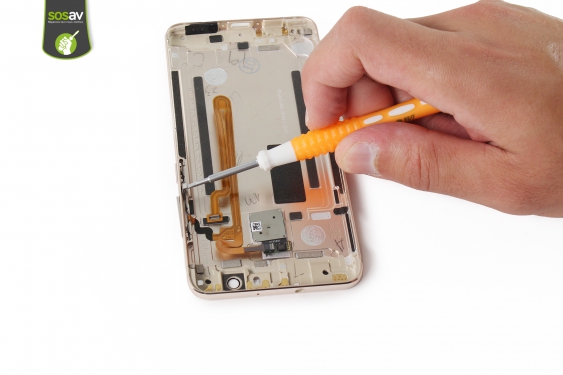

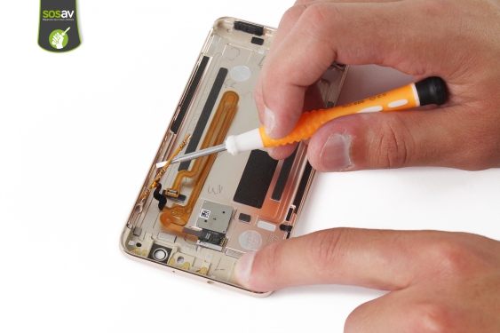

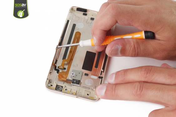

A l'aide du tournevis plat, sortez l'élément métallique de maintien des boutons volume et power.Les boutons tomberont de la coque.

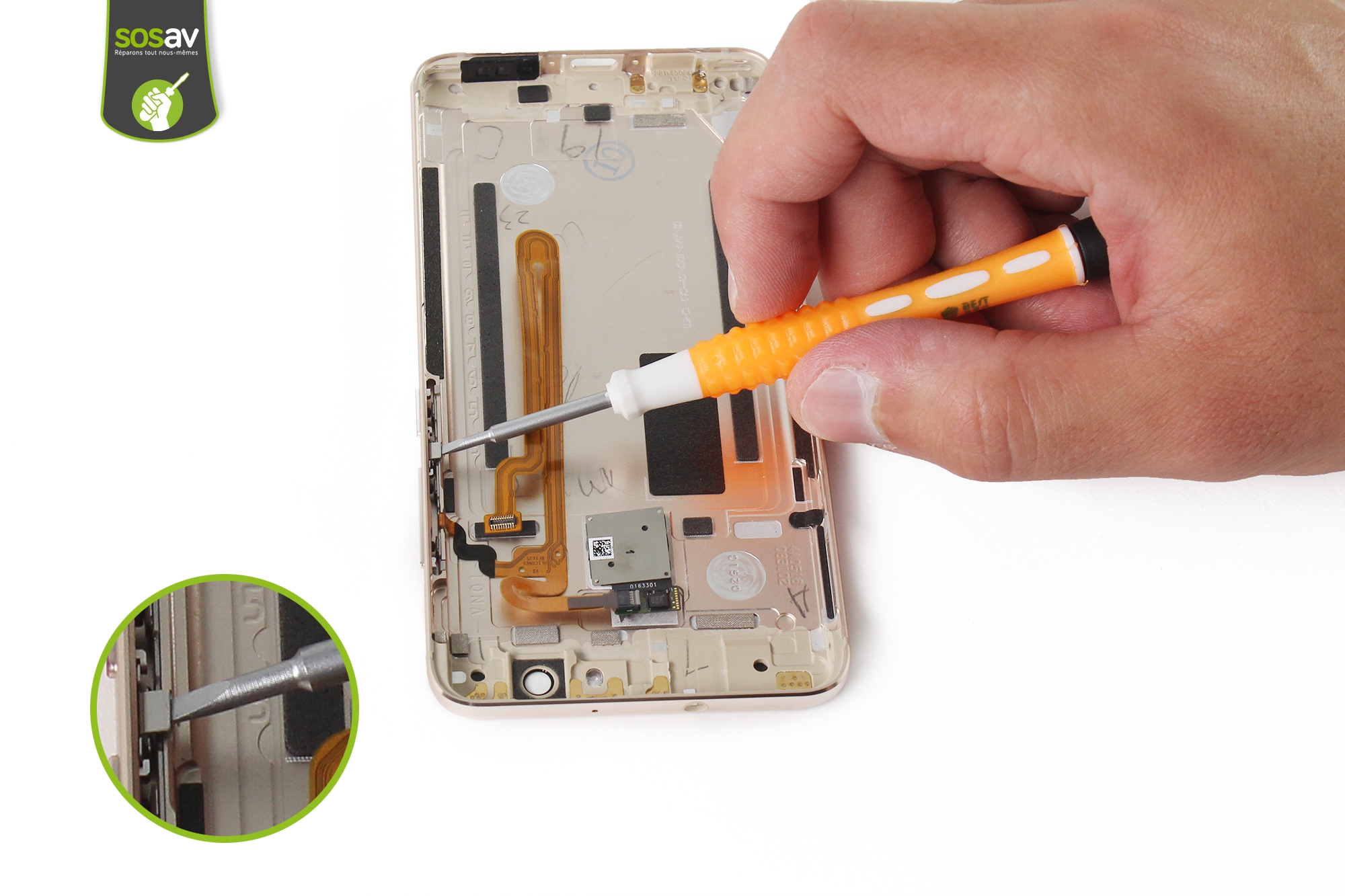

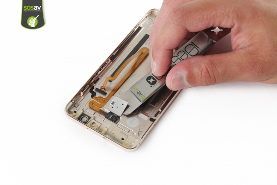

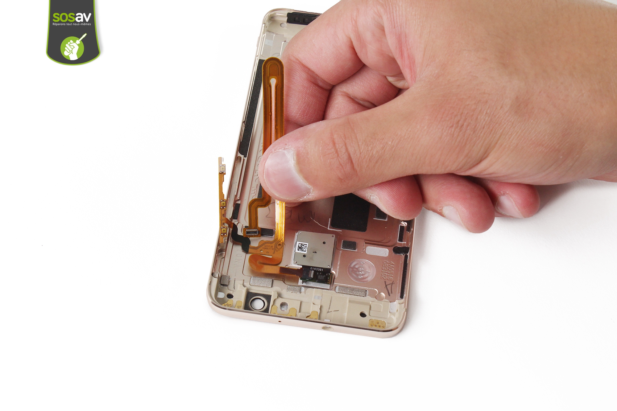

Poursuivez avec le tournevis plat en sortant cette fois-ci le support métallique de la nappe boutons de la coque.

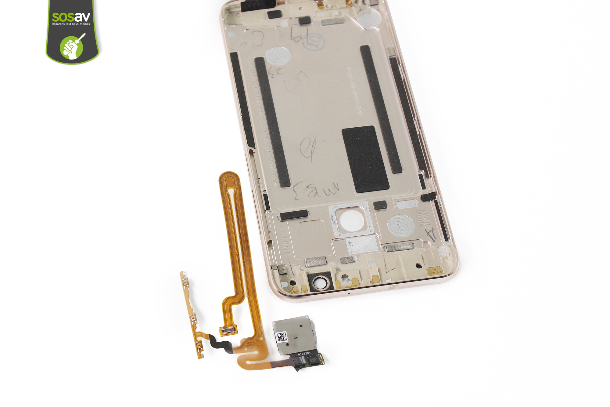

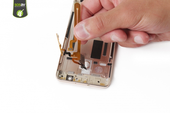

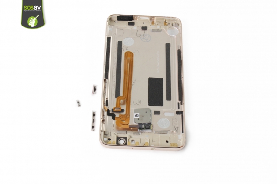

Saisissez la nappe boutons volume/power/capteur d'empreintes et procédez à son retrait.
La coque arrière Huawei Nova est désormais démontée.En cas de coque arrière cassée, remplacez-la par une nouvelle coque.
