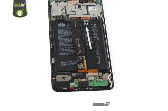

Dévissez la vis cruciforme entourée en rouge maintenant la plaque de renfort du connecteur nappe bouton power / volume / capteur empreinte.
Saisissez la plaque avec la pince et retirez-la.

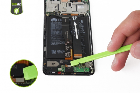

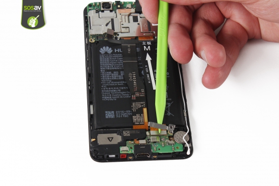

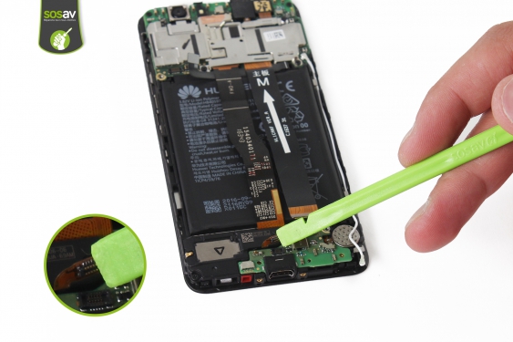

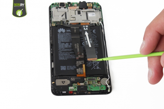

Reprenez la spatule en nylon pour déconnecter la batterie puis la nappe boutons volume / power / capteur d'empreinte.

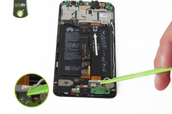

Reprenez la spatule en nylon pour déconnecter le câble d'interconnexion côté connecteur de charge.

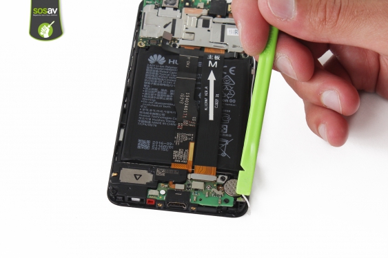

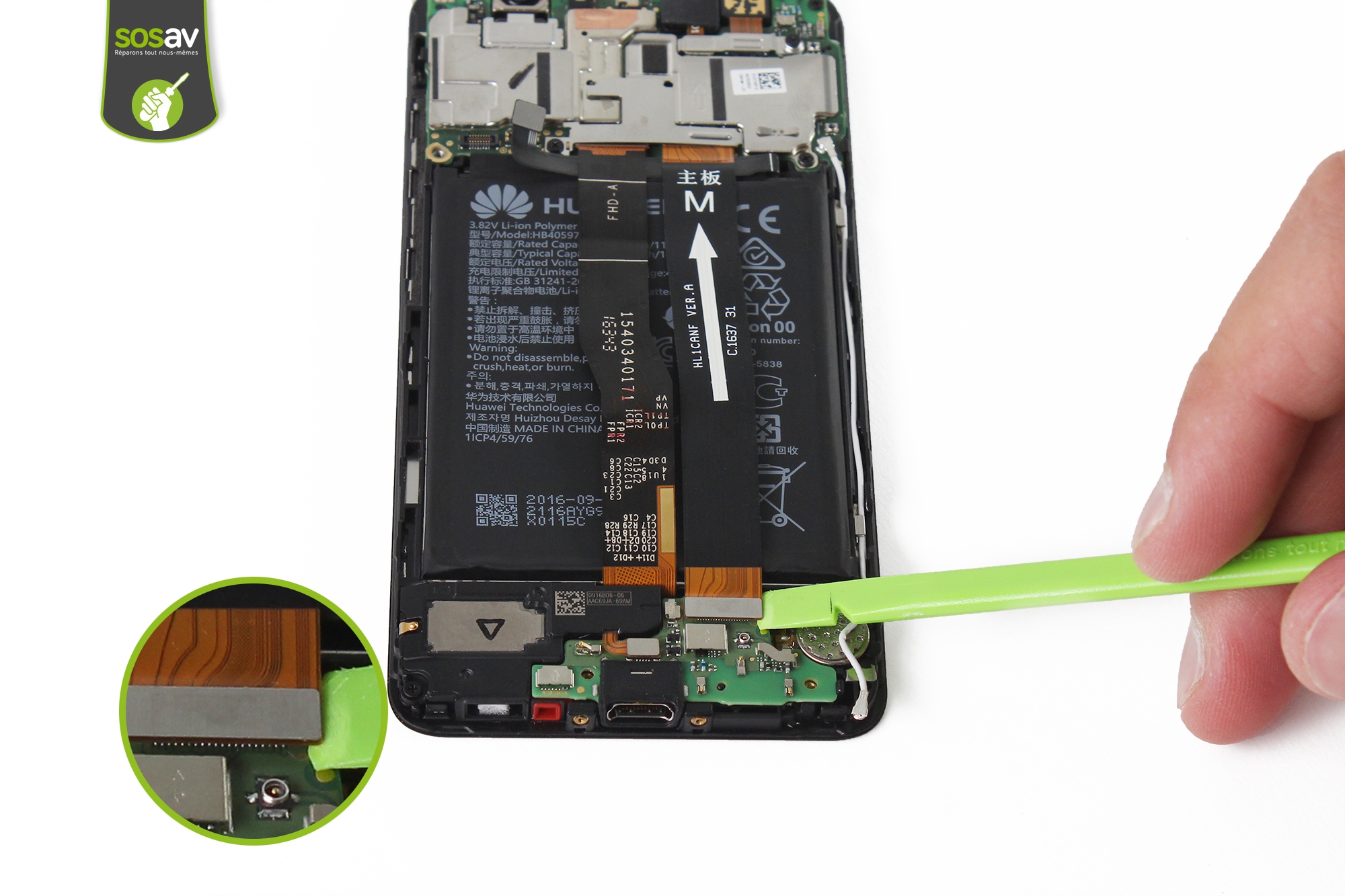

Déclipsez et sortez le cache métallique de la nappe connecteur de charge avec la spatule en nylon.

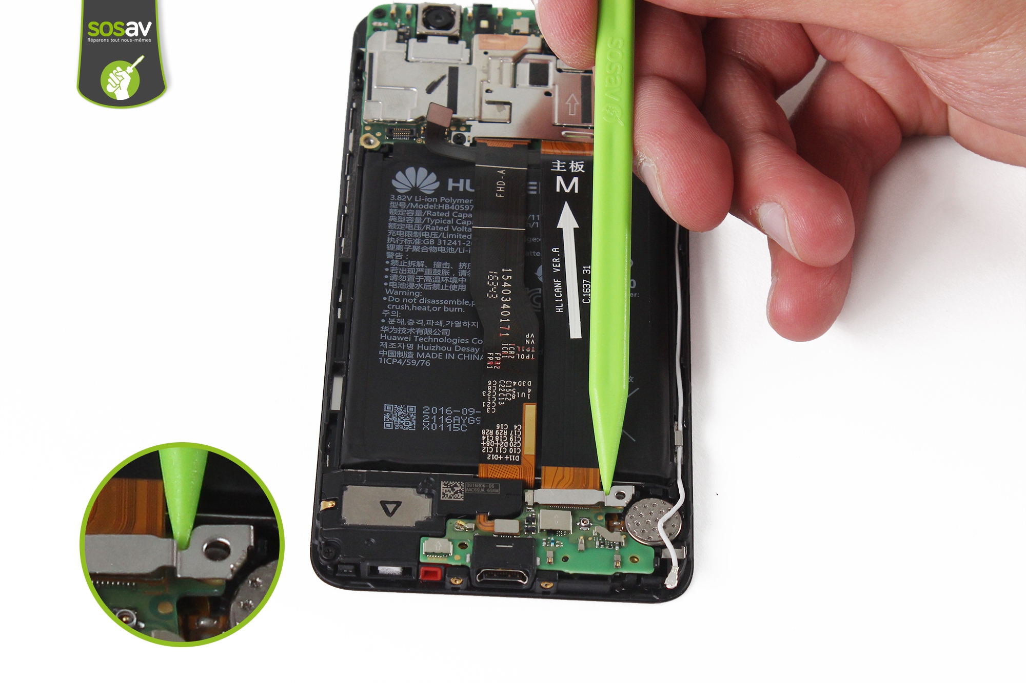

Déconnectez tour à tour, la nappe de liaison du connecteur de charge et la nappe du haut-parleur externe.

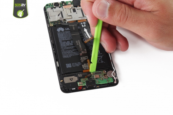

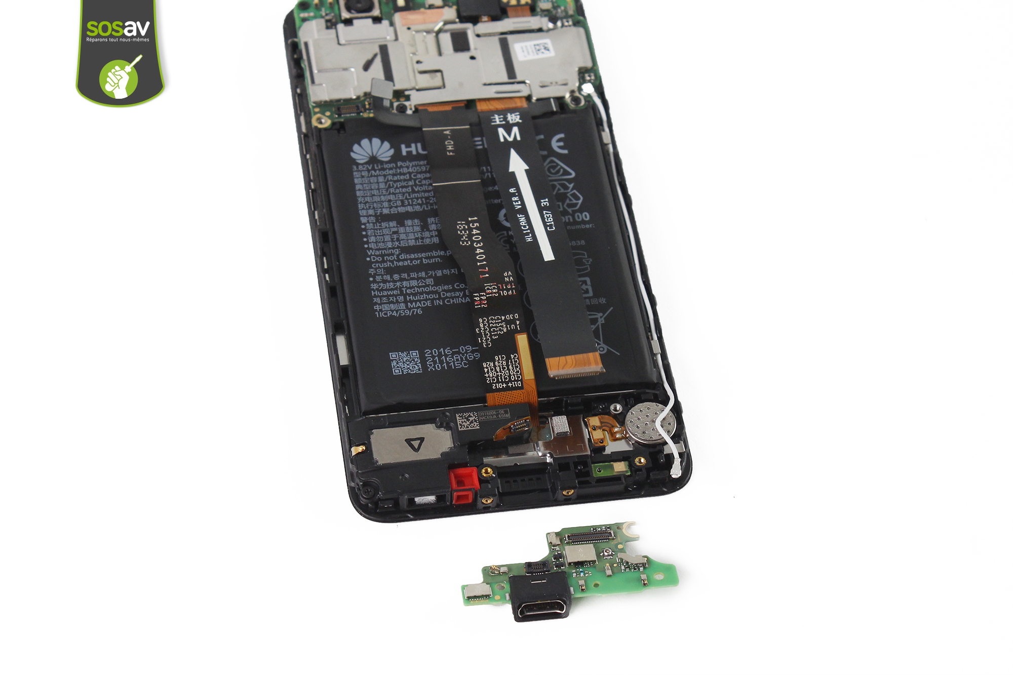

A l'aide de la spatule en nylon, déclipsez le connecteur de charge et procédez à son retrait.
Le connecteur de charge Huawei Nova est désormais démontée.En cas de problème de charge, remplacez le connecteur par un neuf.
