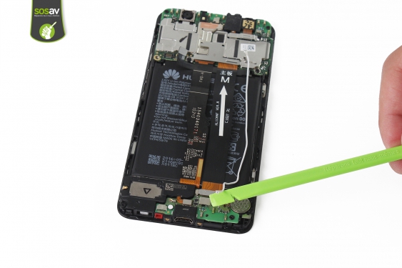

Reprenez la spatule en nylon pour déconnecter la batterie puis la nappe boutons volume / power / capteur d'empreinte.

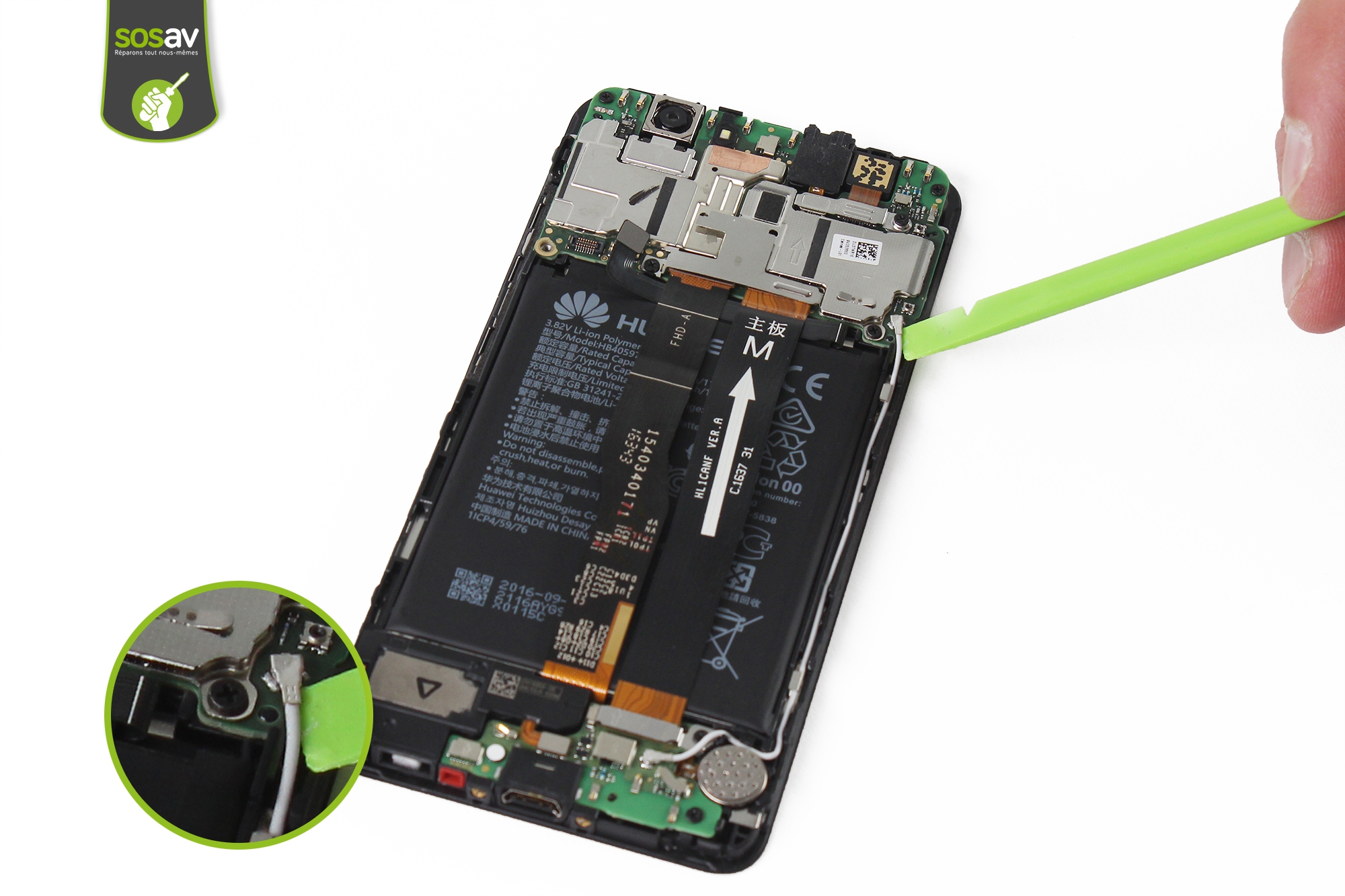

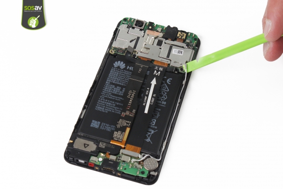

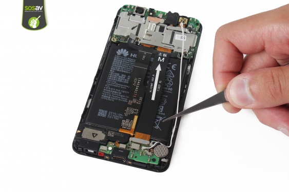

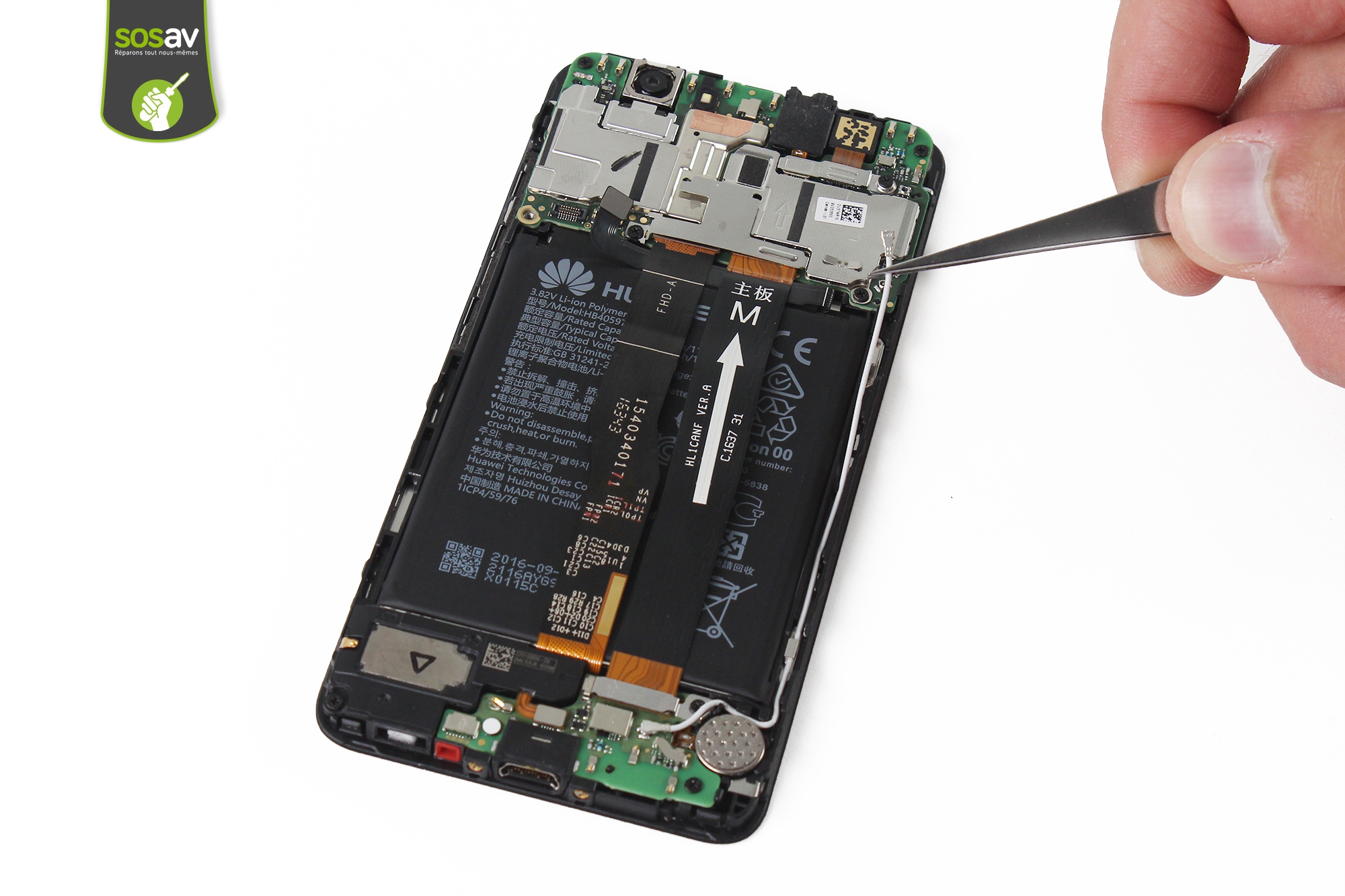

Déconnectez le câble d'interconnexion côté carte mère avec la spatule en nylon.

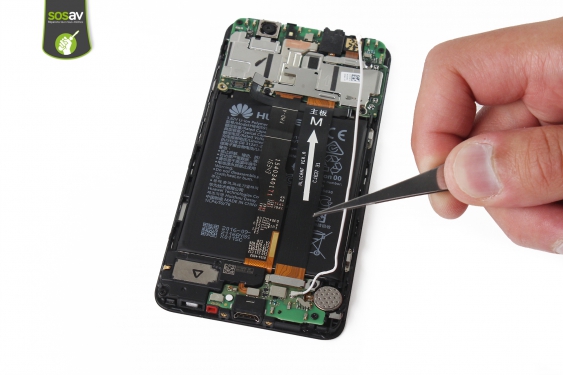

Saisissez le câble d'interconnexion à l'aide de la pince et sortez-le de son logement sans pour autant le retirer totalement.

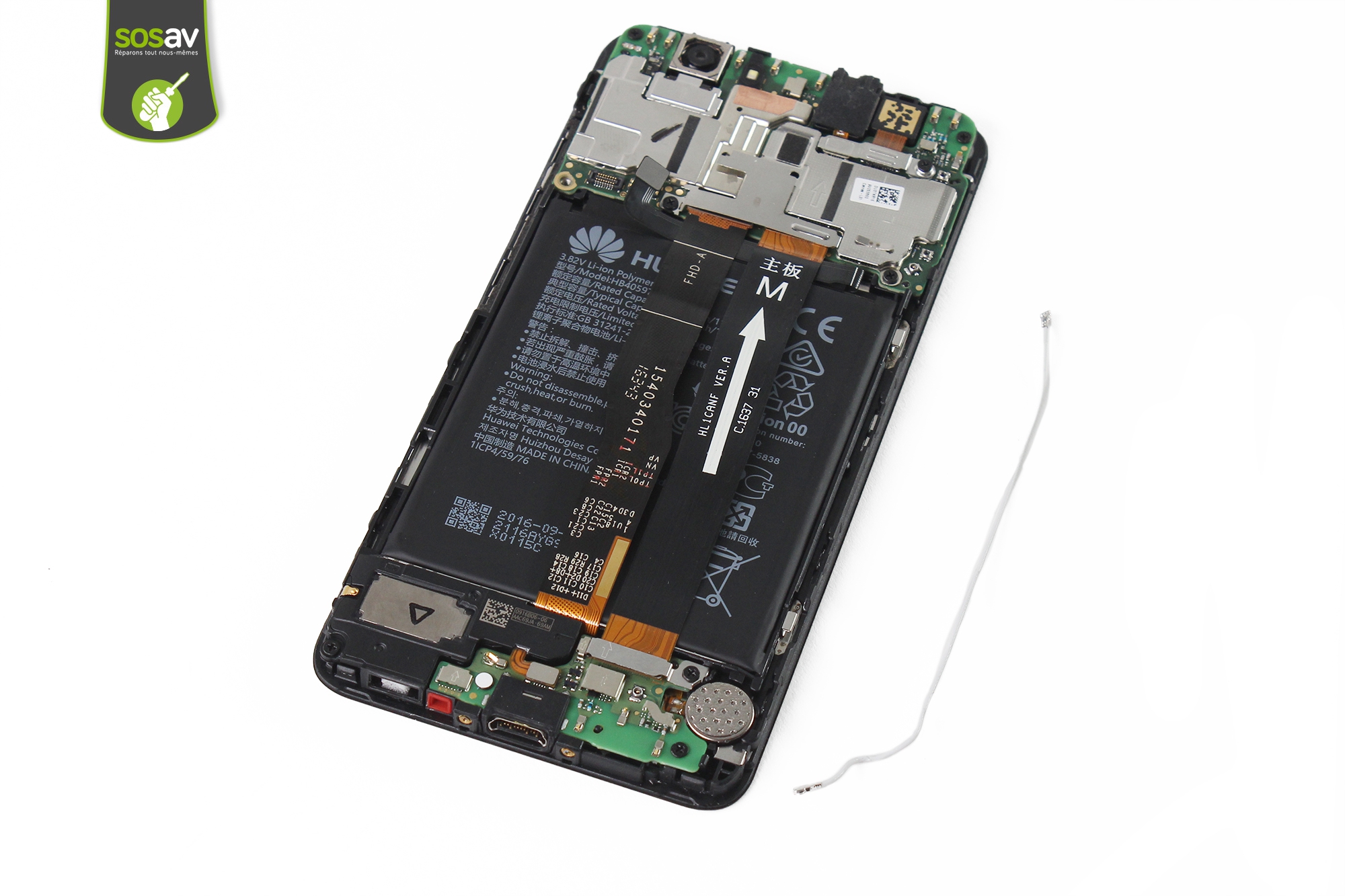

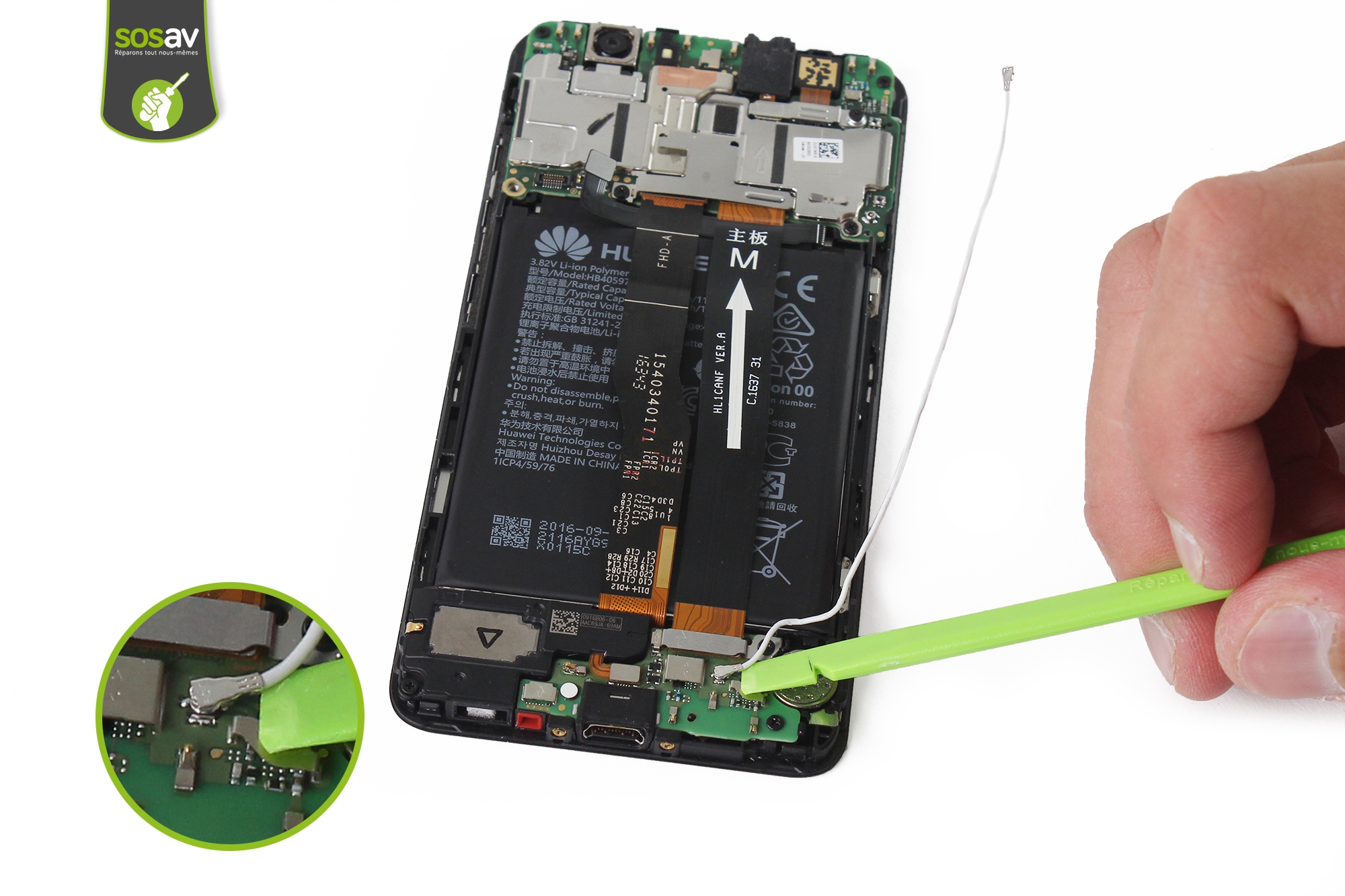

A l'aide de la spatule en nylon, déconnectez le câble d'interconnexion côté connecteur de charge.Procédez à son retrait.
Le câble d'interconnexion Huawei Nova est désormais démonté.En cas de problème de réception réseau, remplacez le câble par un neuf.
