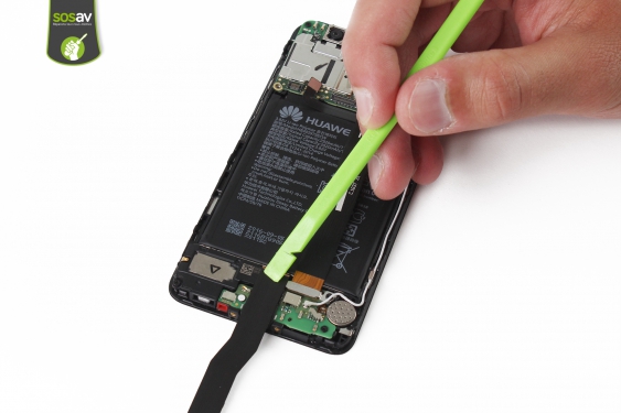

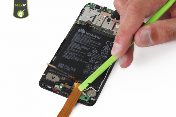

Reprenez la spatule en nylon pour déconnecter la batterie puis la nappe boutons volume / power / capteur d'empreinte.

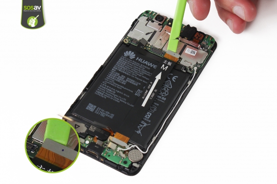

Dévissez la vis entourée en rouge maintenant le cache métallique des nappes écran LCD et connecteur de charge.

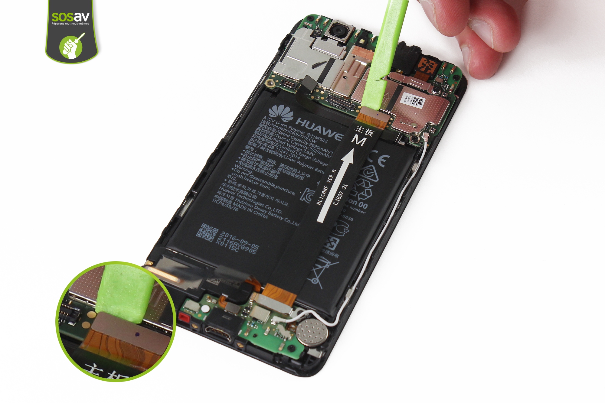

A l'aide de la spatule en nylon, sortez le cache métallique.

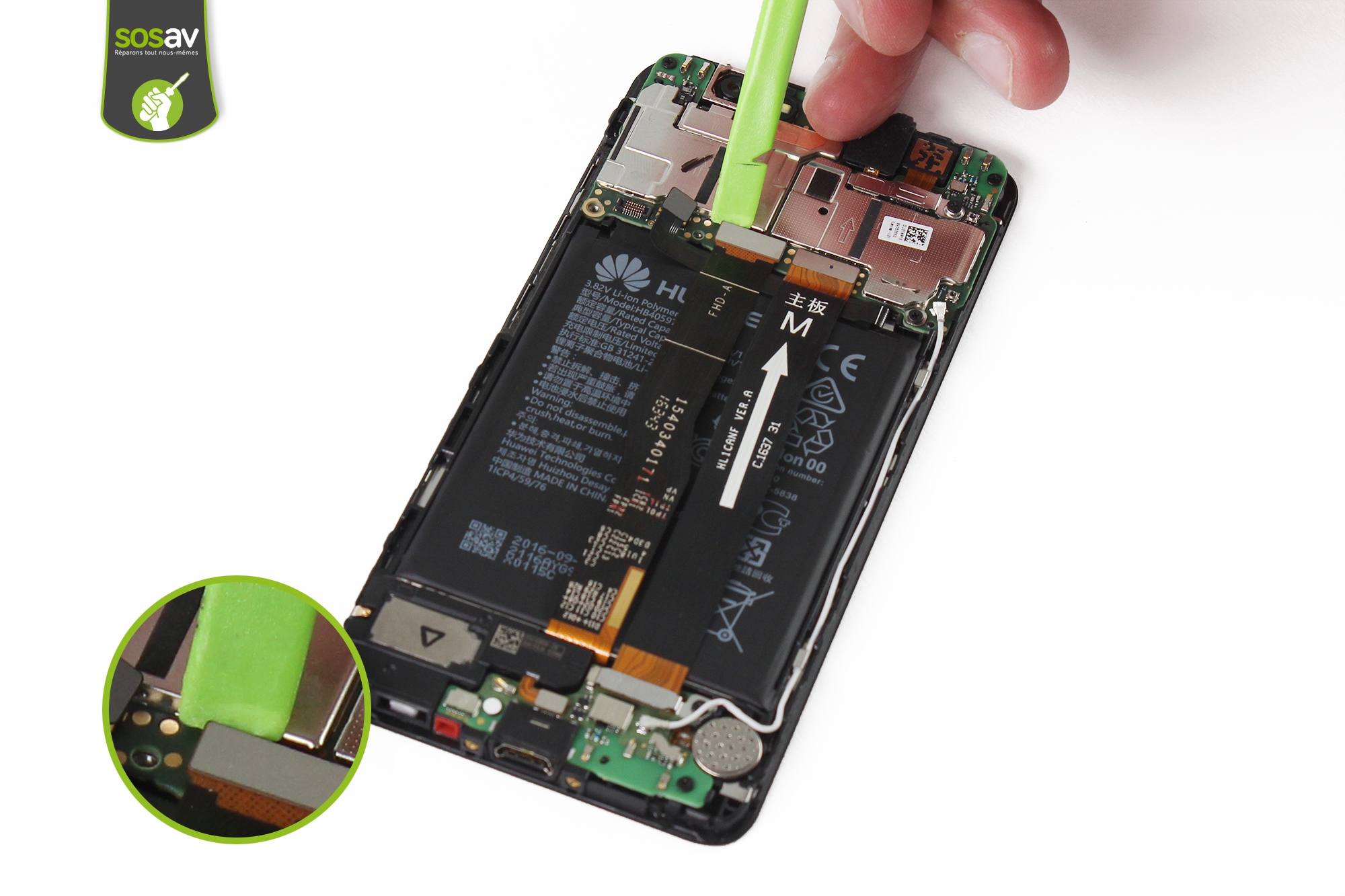

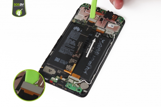

A l'aide de la spatule en nylon, déconnectez la nappe de liaison écran LCD.
Déconnectez ensuite la nappe de liaison du connecteur de charge.

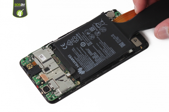

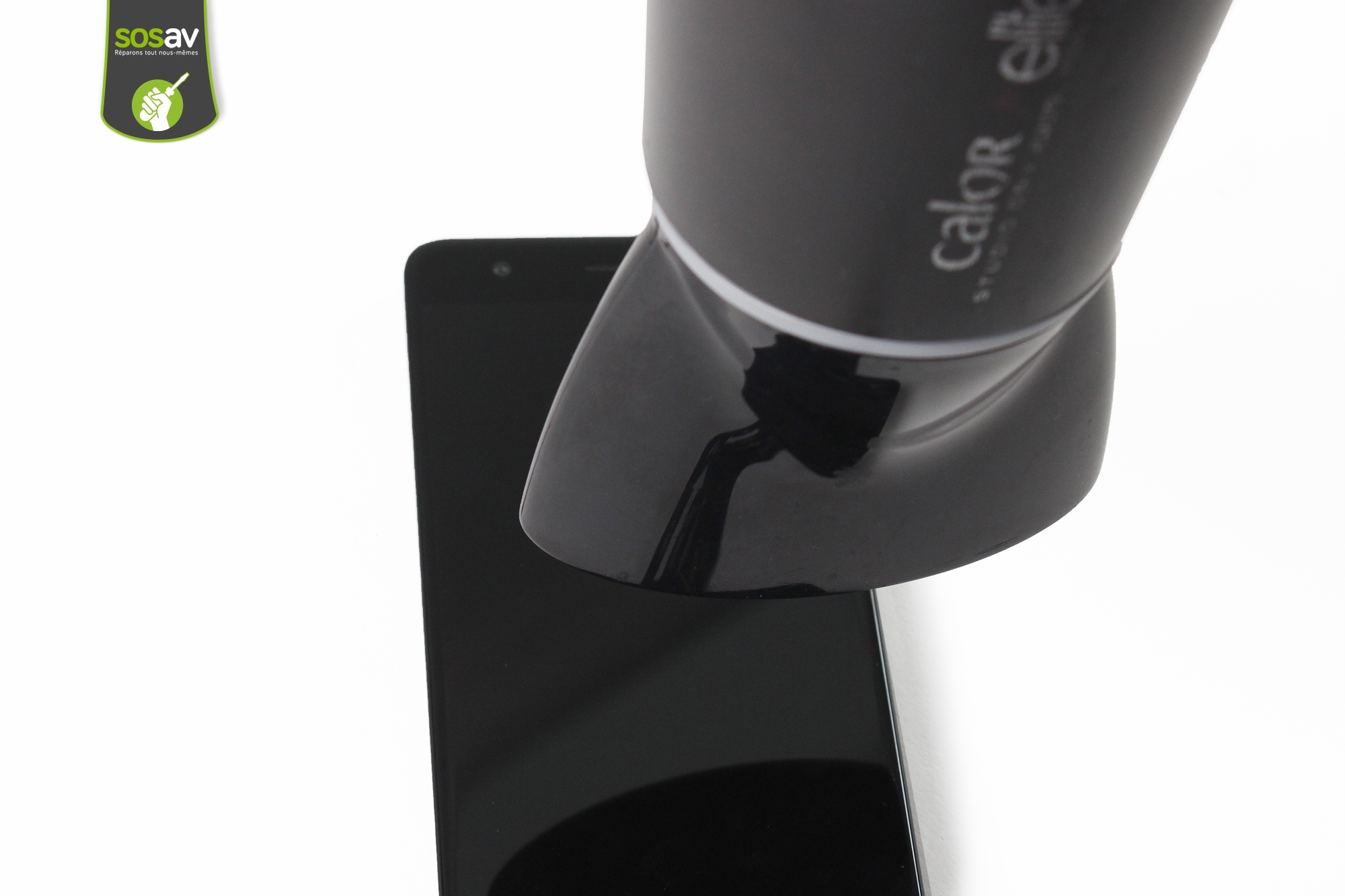

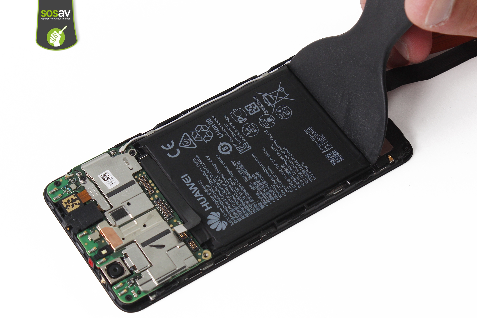

Réchauffez ensuite durant 15 à 20 secondes la partie opposée à la batterie, côté écran.Cette opération a pour but de ramollir la colle de la batterie.Attention à ne pas chauffer trop longtemps au risque d'endommager l'écran LCD.

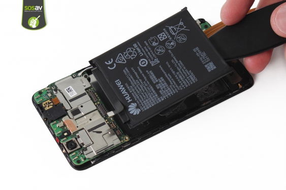

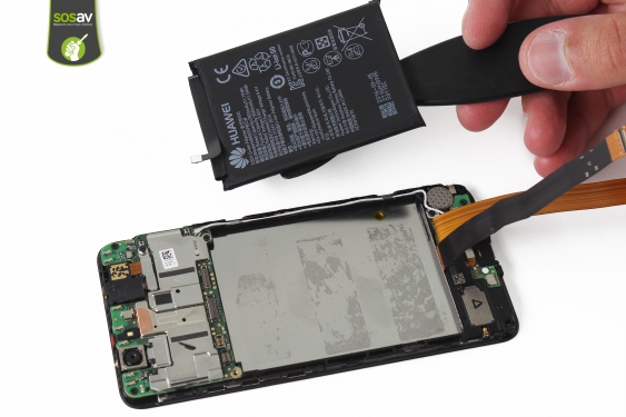

Glissez la spatule large et plate sous la batterie sur la partie inférieure puis faites progressivement et délicatement levier pour la décoller.La quantité de colle présente sous la batterie est importante et la force d'adhésion est puissante ! L'opération peut nécessiter un certain temps.Ne pliez pas ou ne percez pas la batterie durant l'opérationUne fois décollée, saisissez la batterie puis procédez à son retrait.

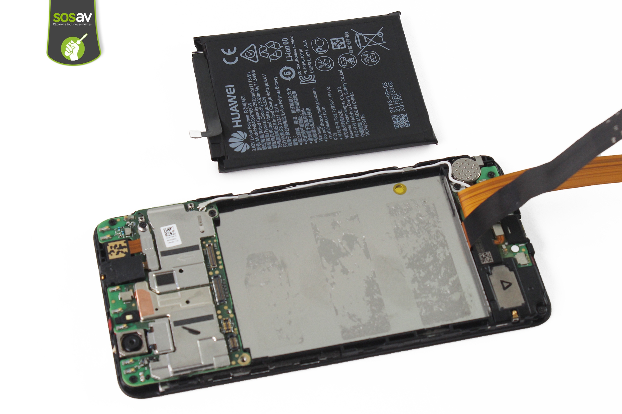

La batterie Huawei Nova est désormais démontée.En cas de faible autonomie, remplacez la batterie par une neuve.
