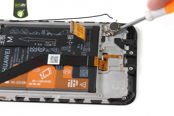

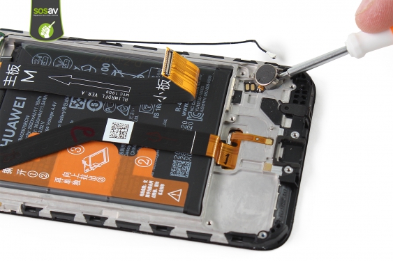

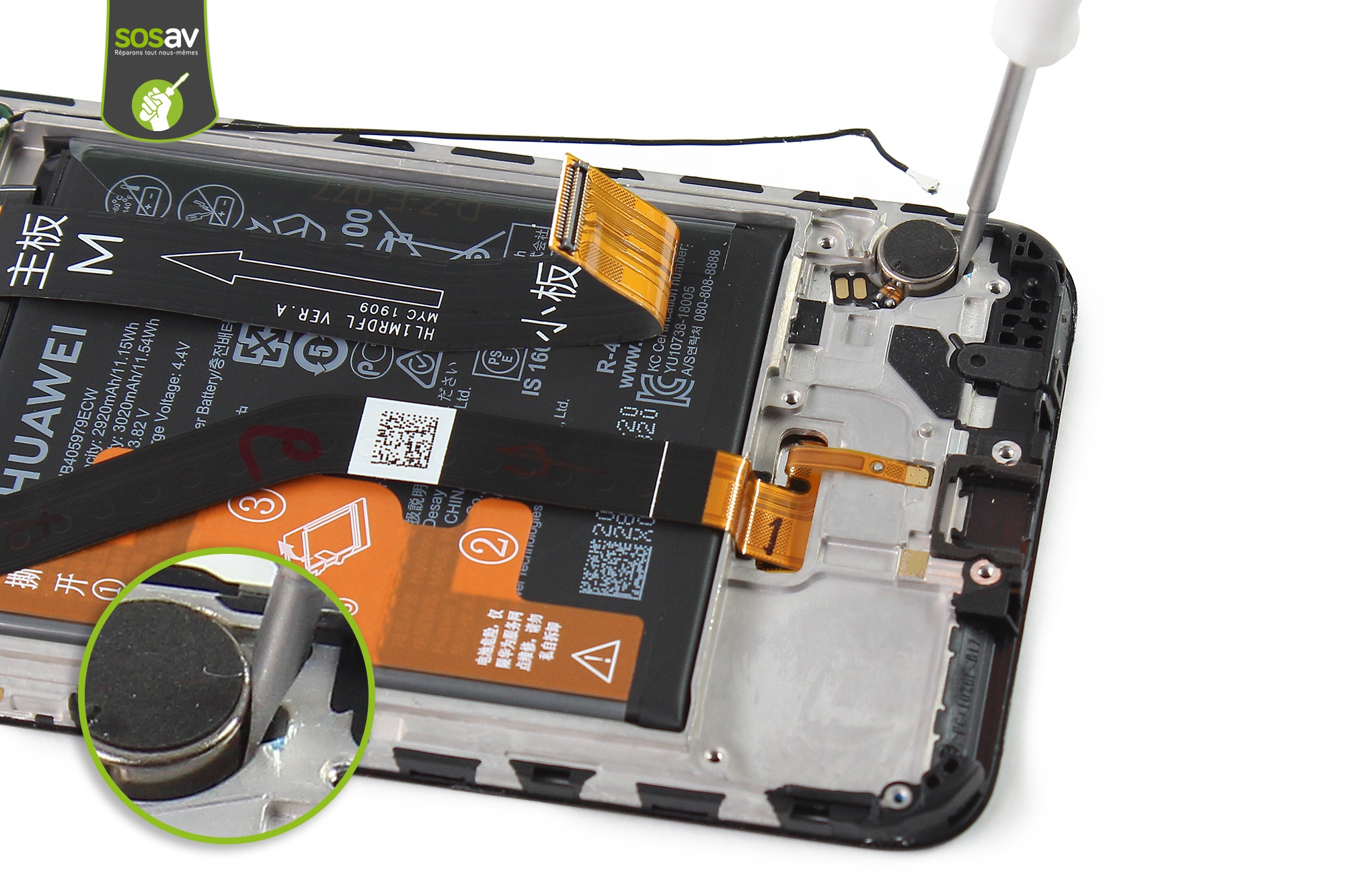

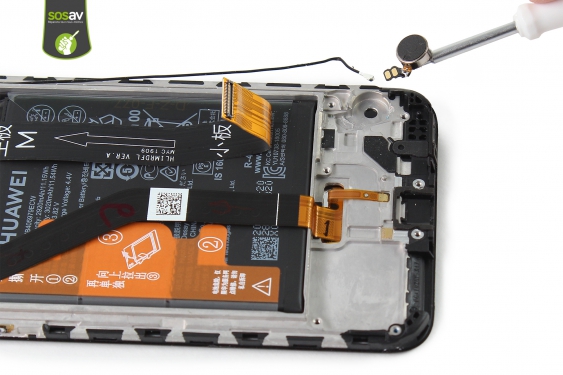

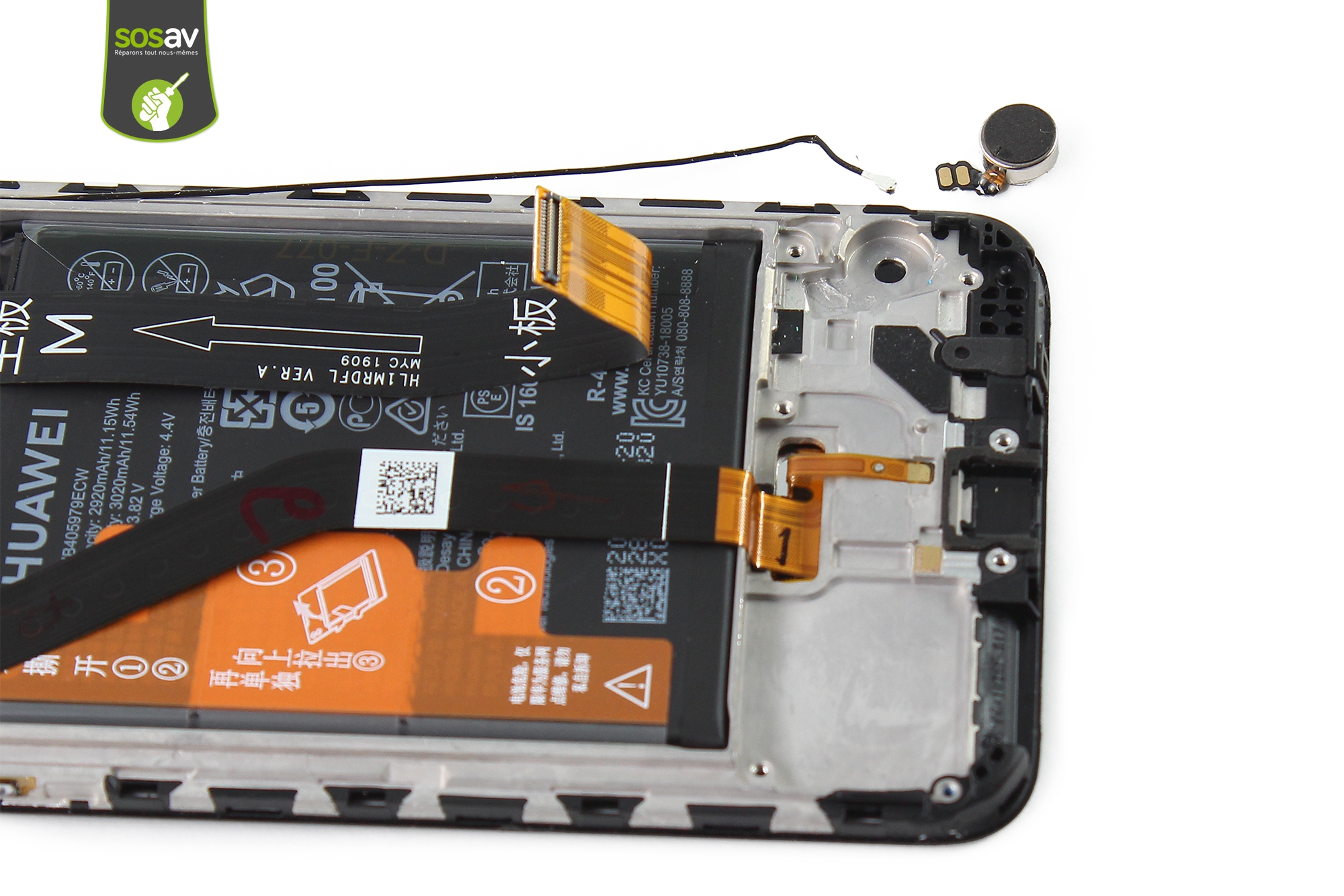

Glissez doucement le tournevis plat sous le vibreur pour l'extraire du châssis.La spatule iSesamo est trop large pour être utilisée ici !
Le vibreur Huawei Y6 2019 est maintenant déposé.En cas de problèmes de vibration, remplacez-le par un nouveau vibreur grâce à ce tuto !
