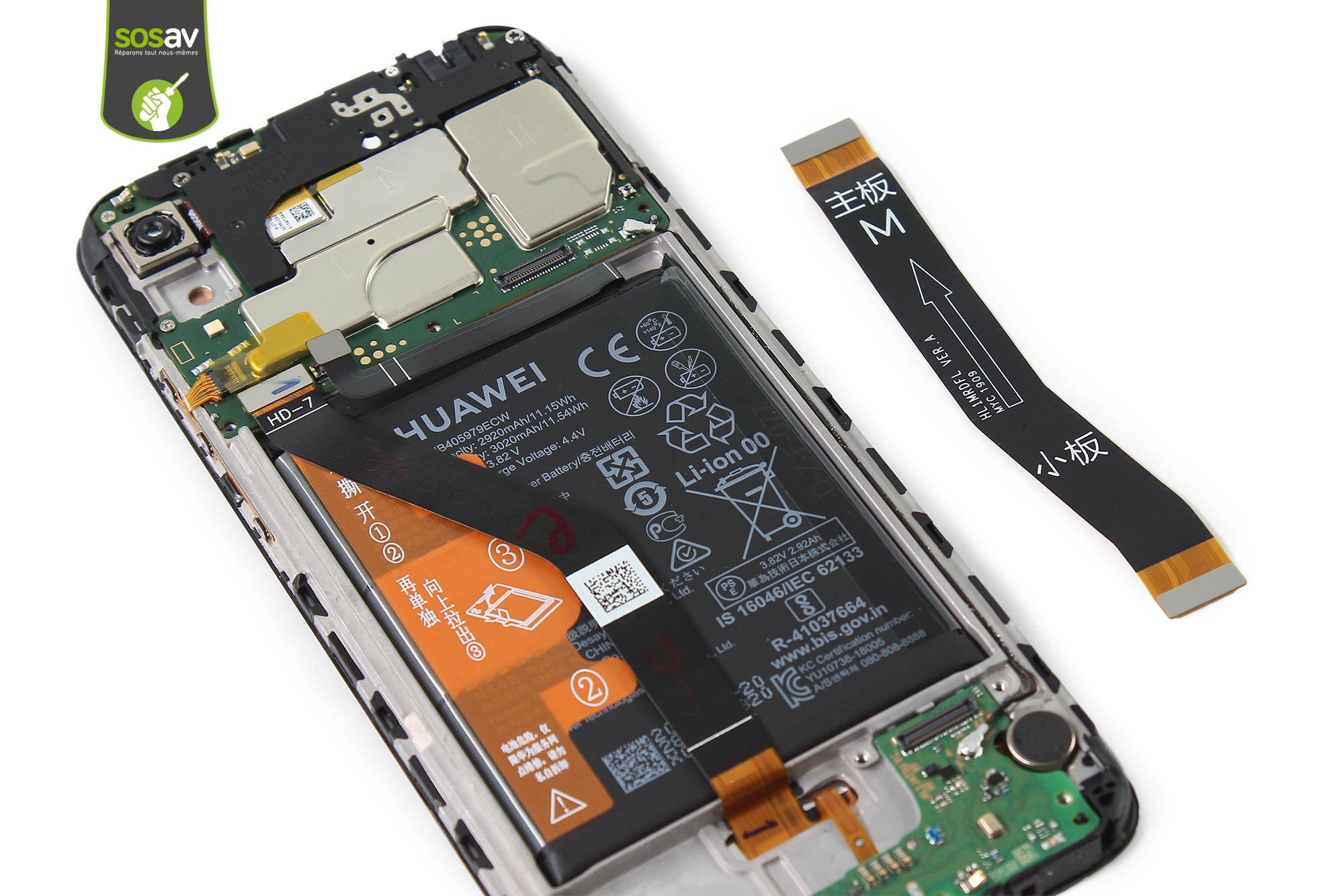

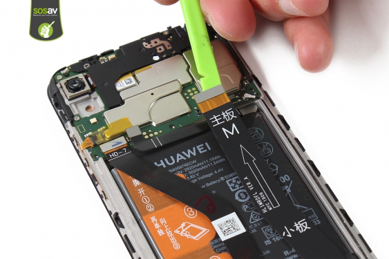

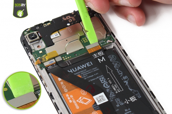

Réutilisez la spatule en nylon pour déconnecter la nappe de liaison côté connecteur de charge.Puis répétez l'opération au niveau de la carte mère.
La nappe de liaison connecteur de charge Huawei Y6 2019 est déposée.En cas de nappe abîmée ou de problème de charge, pensez à la changer grâce à ce tuto !
Pour remonter votre Huawei Y6 2019 suivez ce guide en sens inverse.
