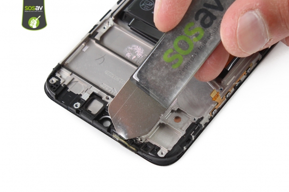

Glissez délicatement la spatule iSesamo entre la coque et le bas de l'écran pour faire levier et créer une légère ouverture.
Poursuivez en déclipsant les deux côtés de la coque arrière, toujours grâce à la iSesamo.Allez-y progressivement car la coque arrière est fermement clipsée.
Vous pouvez ensuite séparer doucement la coque du châssis.
Votre coque arrière est maintenant séparée.

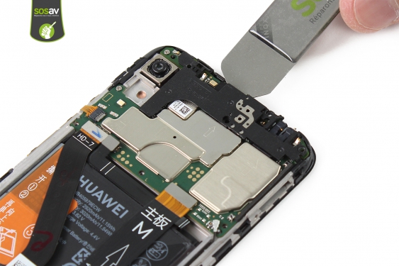

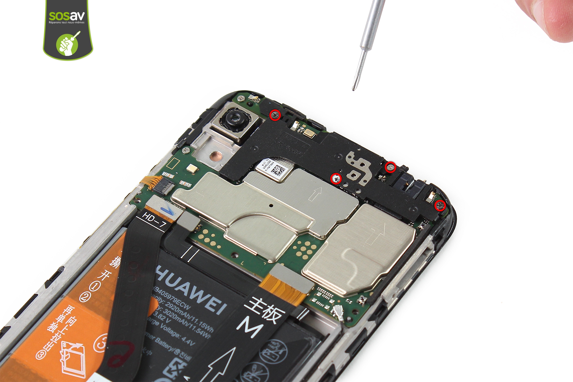

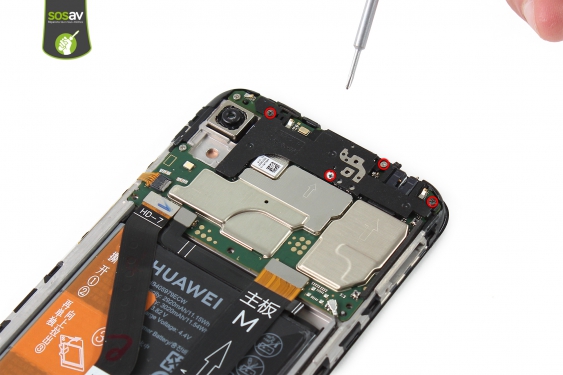

Munissez-vous du tournevis cruciforme présent dans notre kit outils pour dévisser les 3 vis entourées en rouge. (Photo 1)Puis retirez le cache métallique à l'aide de la pince.
La plaque métallique de protection est retirée.

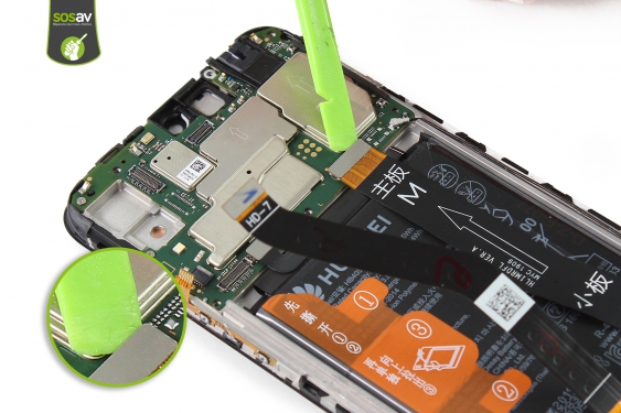

Servez-vous de la spatule en nylon pour déverrouiller la nappe de la batterie.

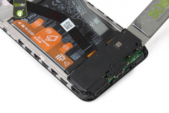

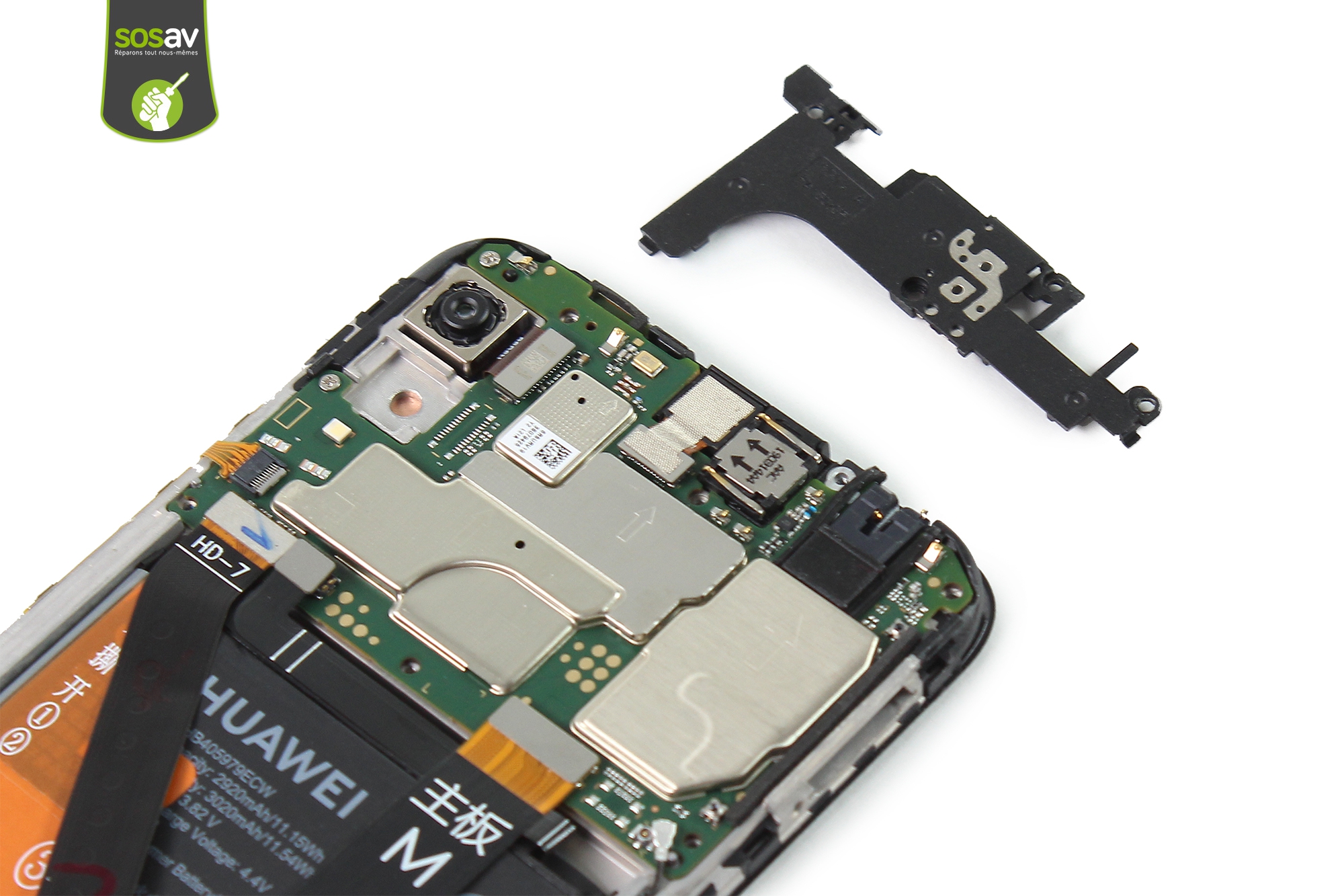

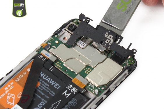

Prenez de nouveau le tournevis cruciforme pour dévisser les 4 vis entourées en rouge. (Photo 1)Puis soulevez le cache plastique grâce à la iSesamo.

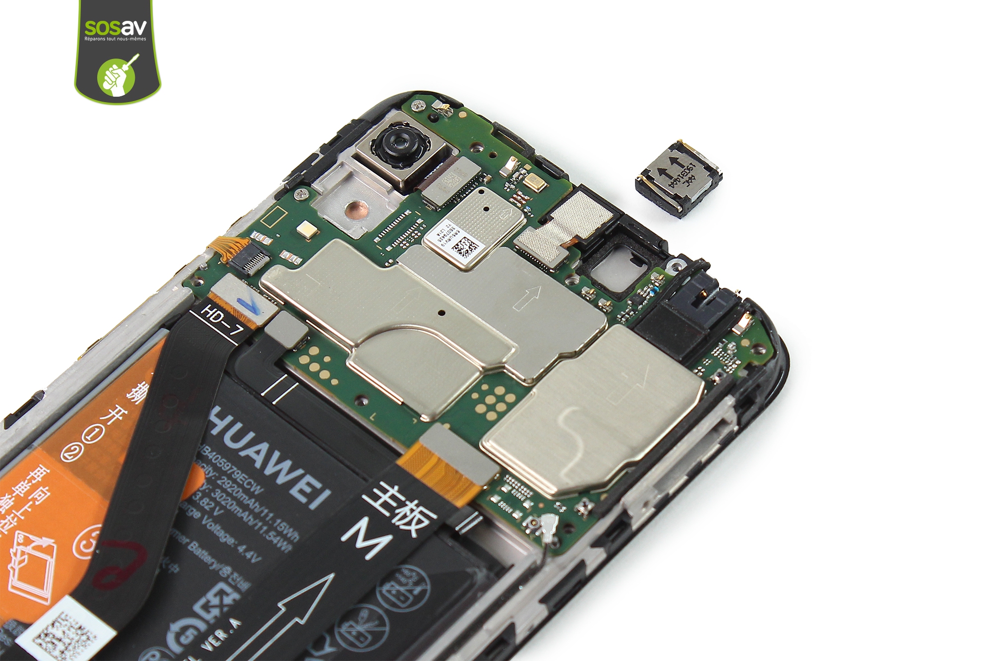

Le cache plastique est maintenant extrait.

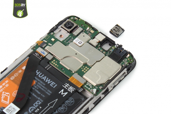

Conservez la iSesamo en main pour déloger délicatement le haut-parleur interne.Puis sortez-le.
Le haut-parleur interne est maintenant déposé.

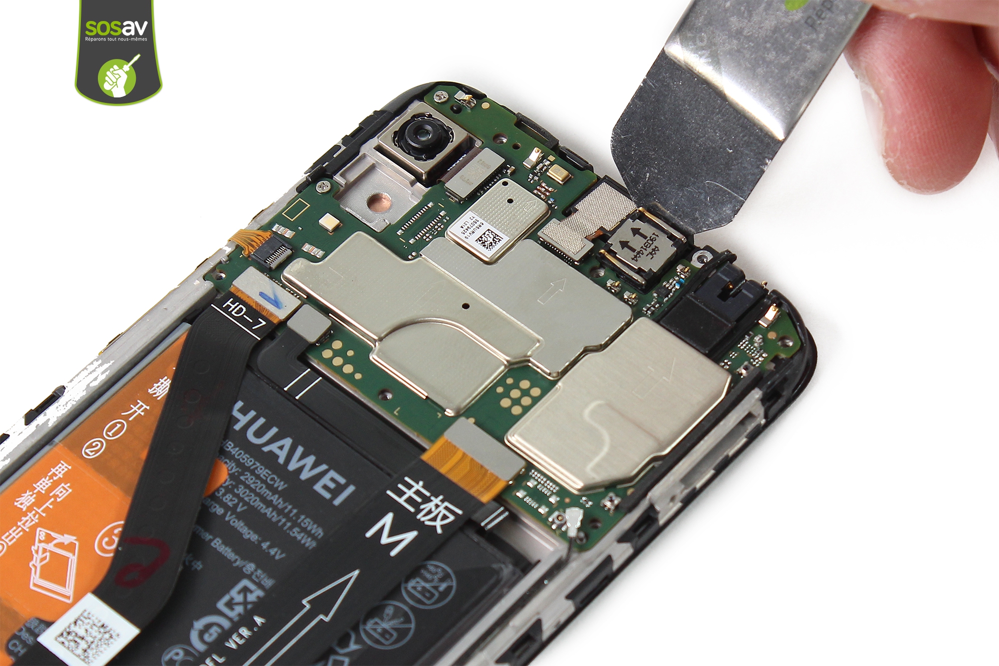

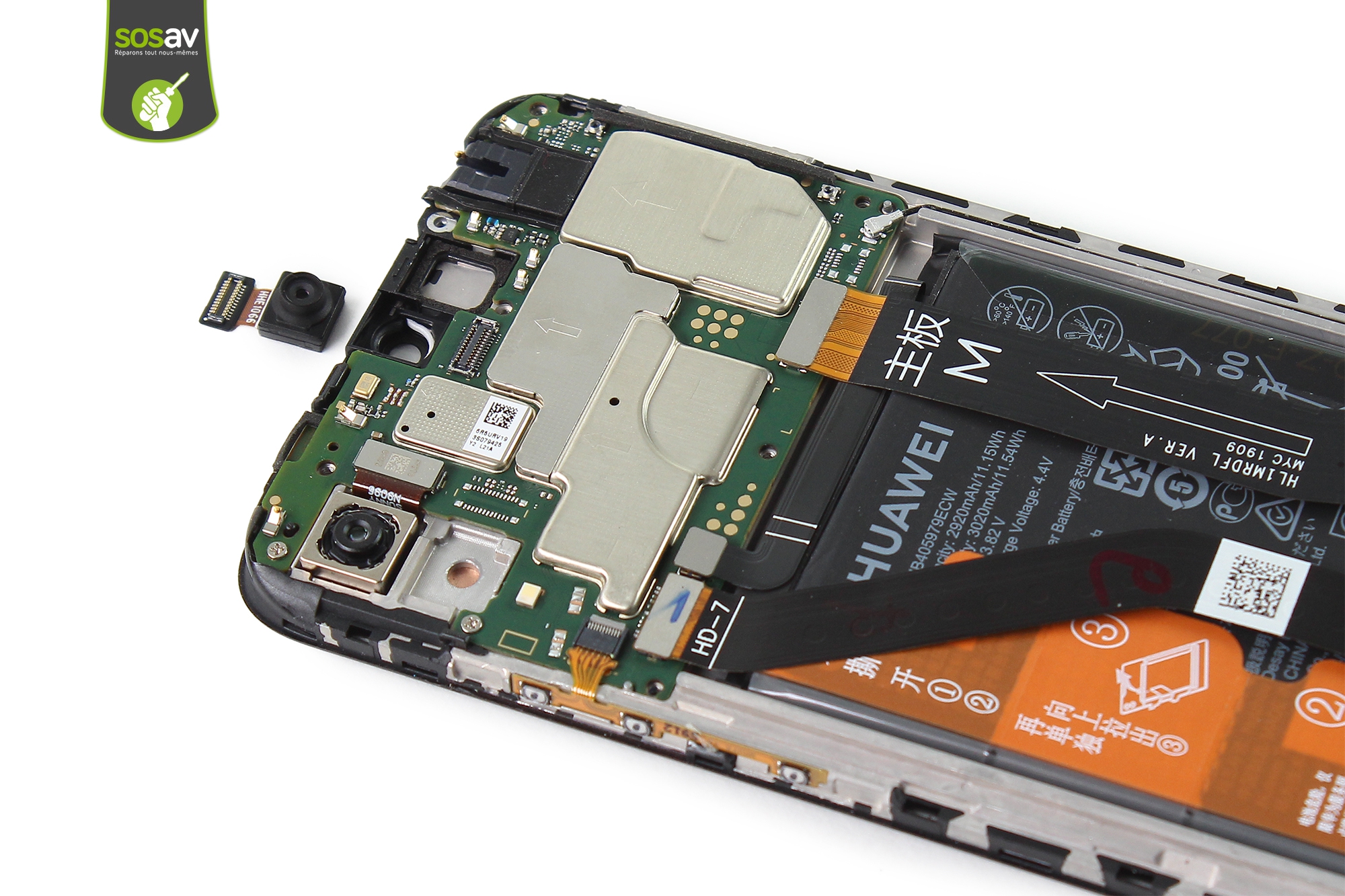

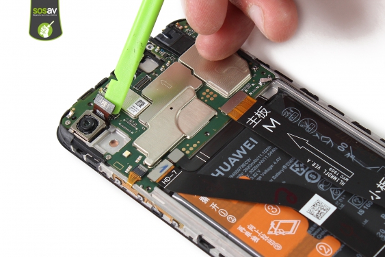

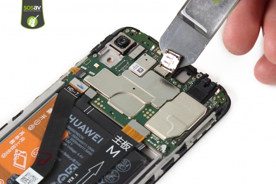

Poursuivez avec la spatule en nylon pour déconnecter et sortir la caméra avant.
La caméra avant est extraite.

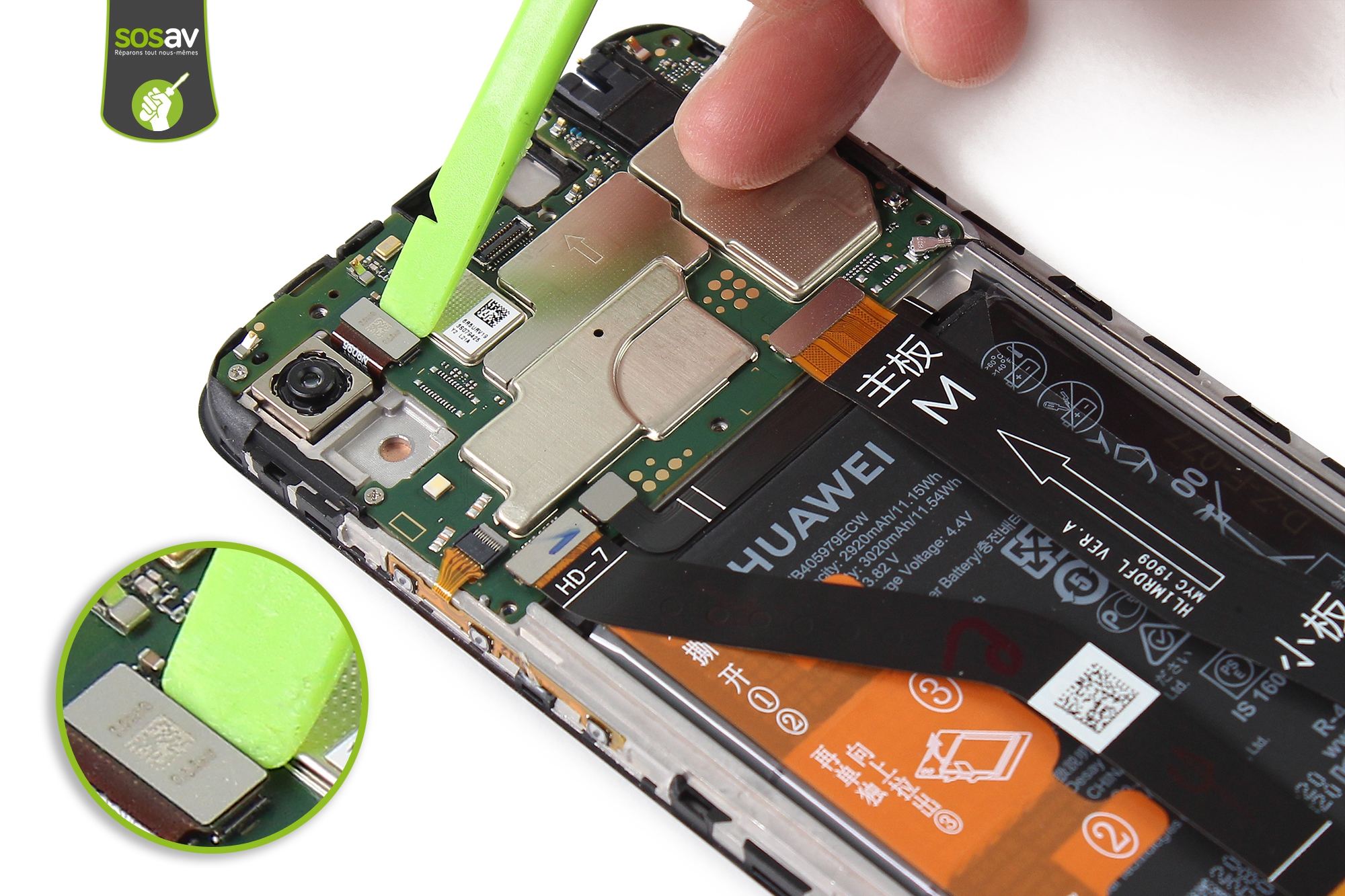

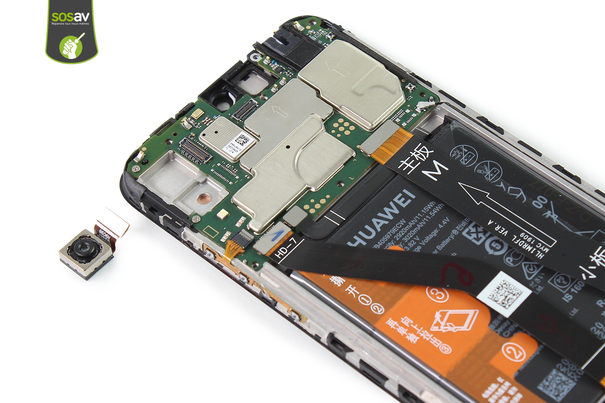

Au tour de la caméra arrière ! Déconnectez-la avec la spatule en nylon.Puis sortez-la.
La caméra arrière est déposée.

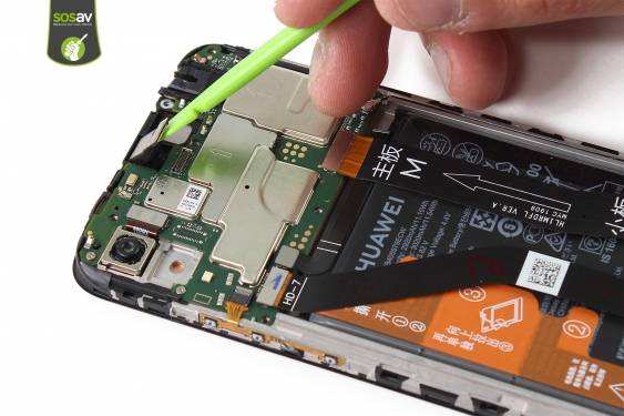

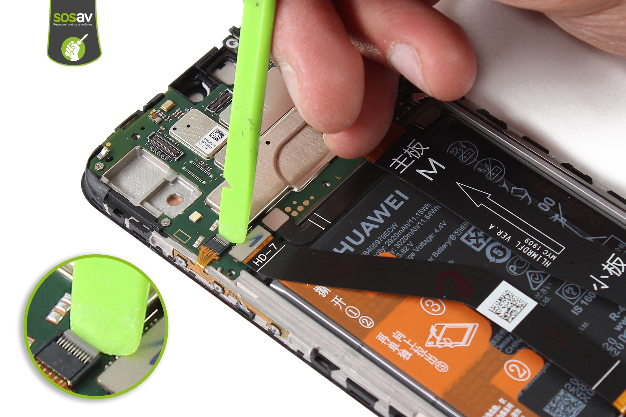

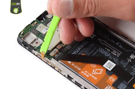

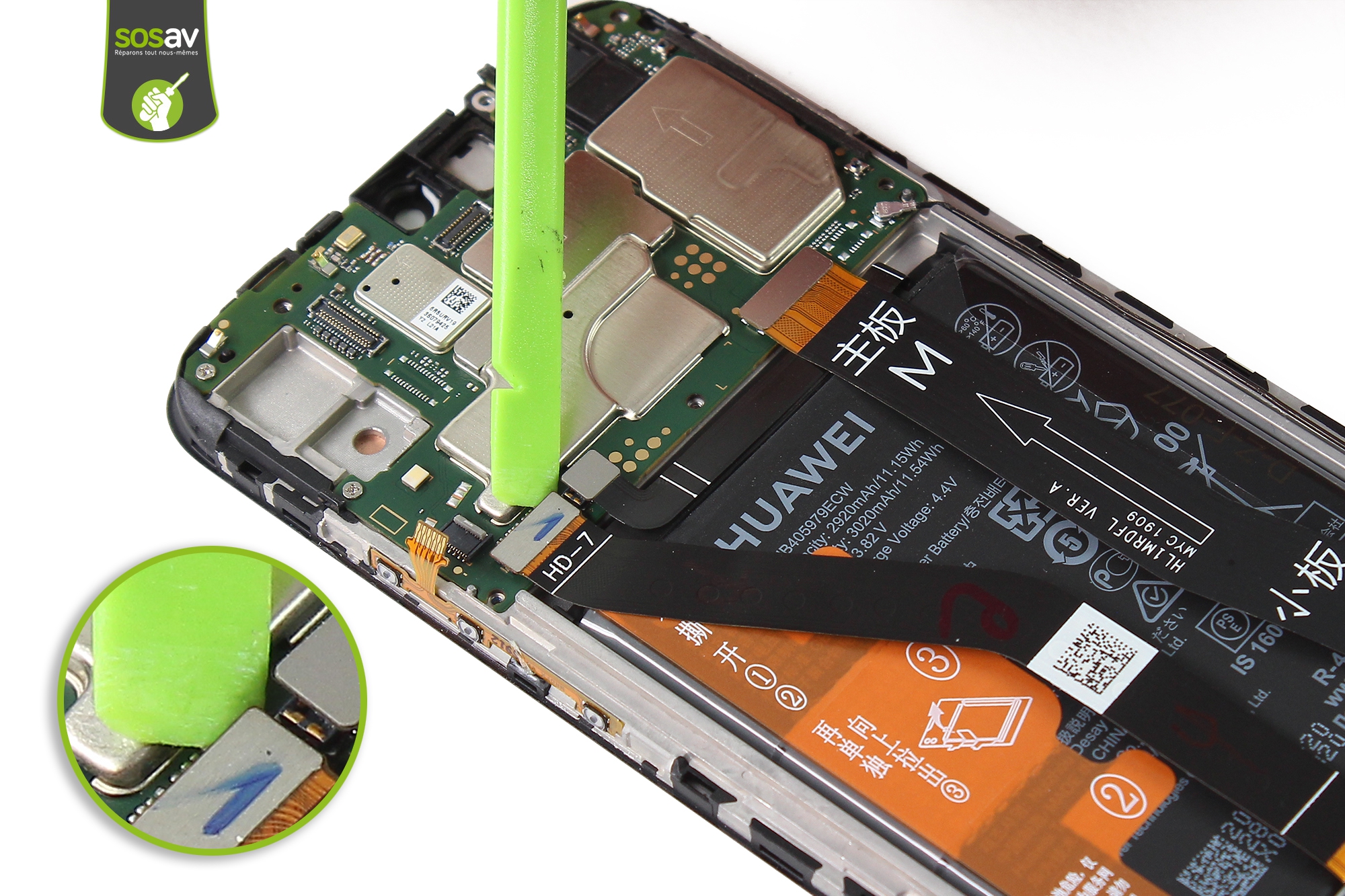

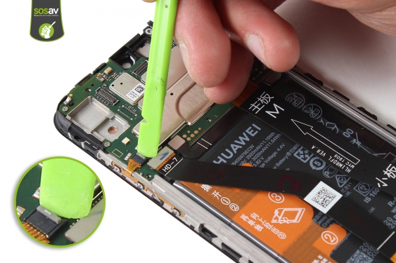

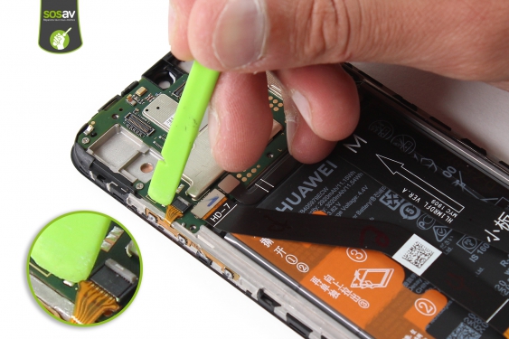

Déverrouillez ensuite le connecteur de la nappe volume.Il est possible qu'un adhésif jaune recouvre le connecteur. Vous devez simplement le décoller auparavant..

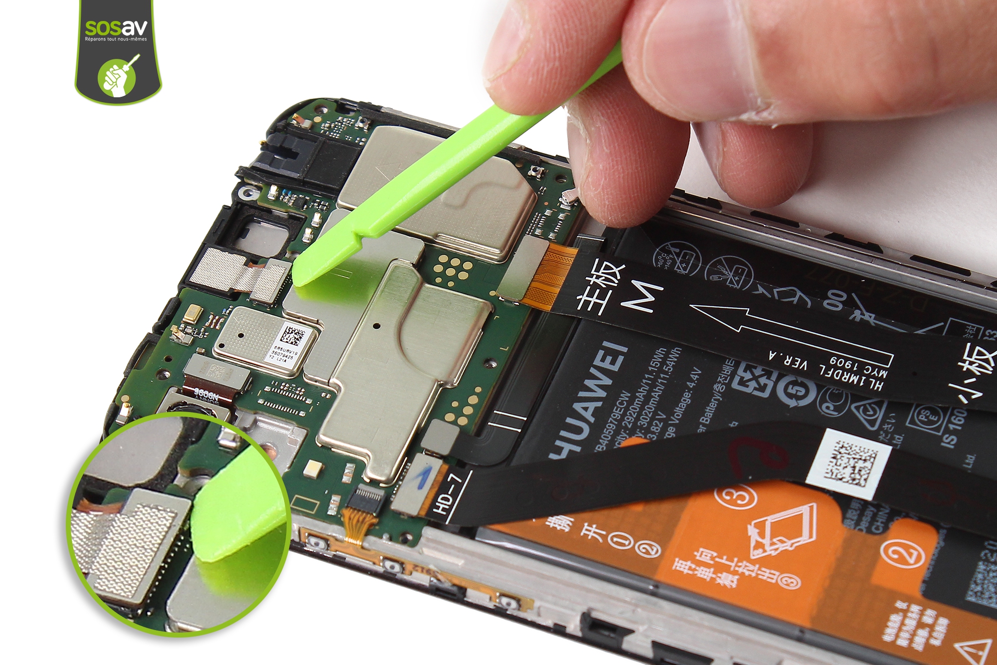

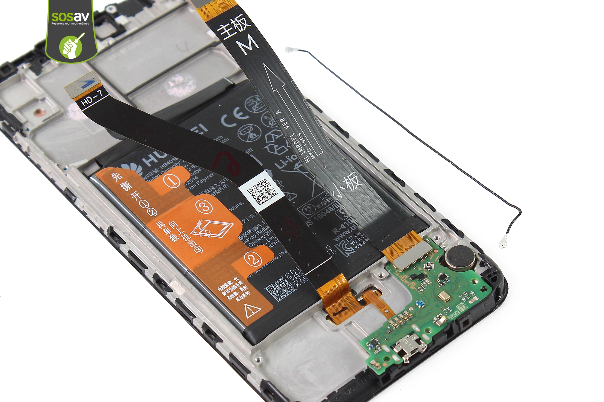

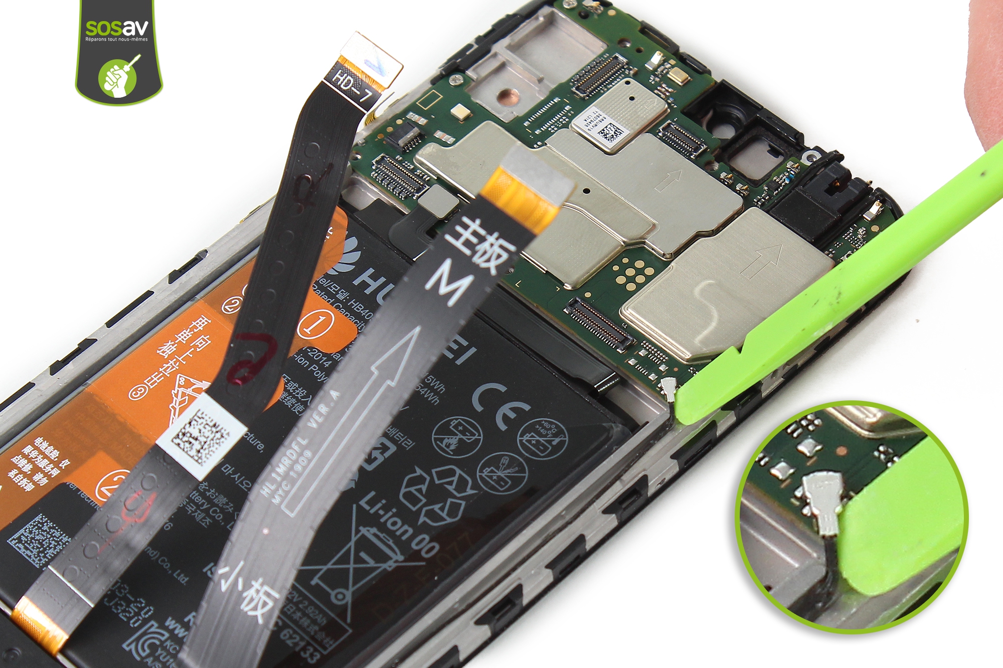

Déconnectez ensuite la nappe de l'écran.Faites de même pour la nappe de liaison connecteur de charge.

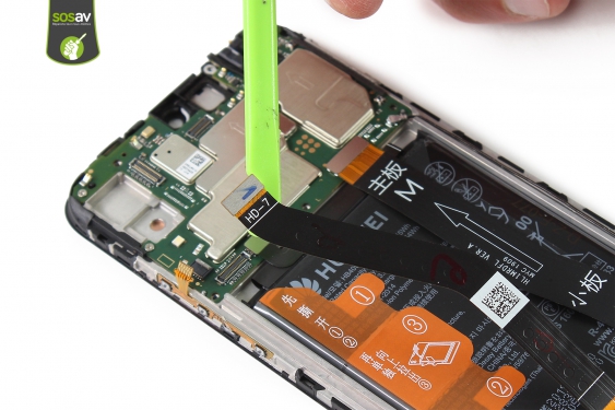

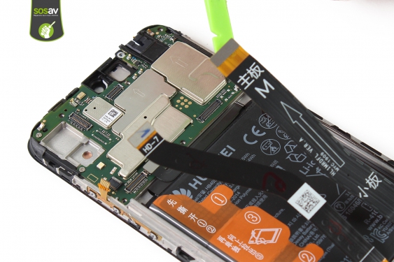

Débranchez le câble d'interconnexion, toujours à l'aide de la spatule en nylon.

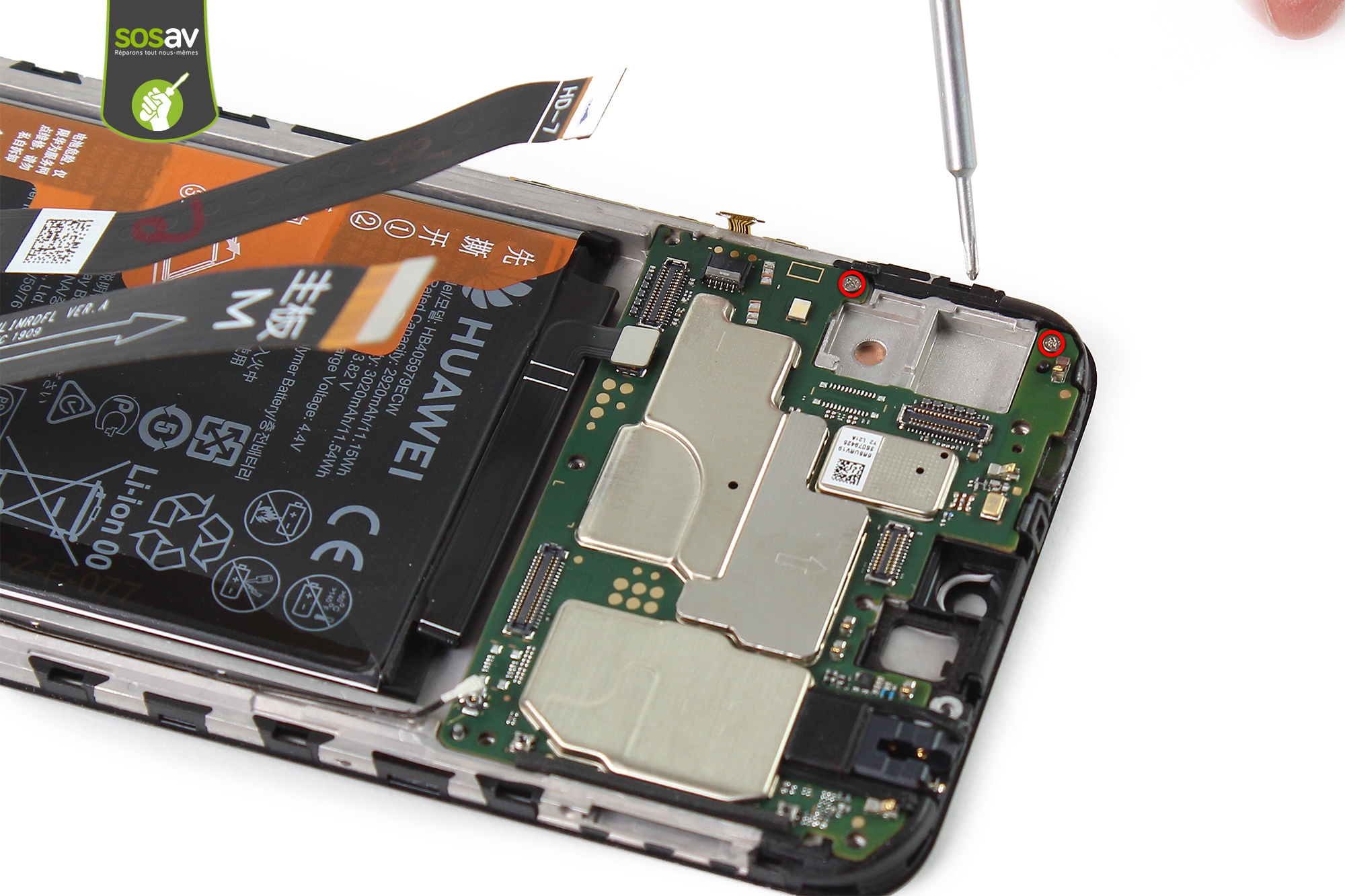

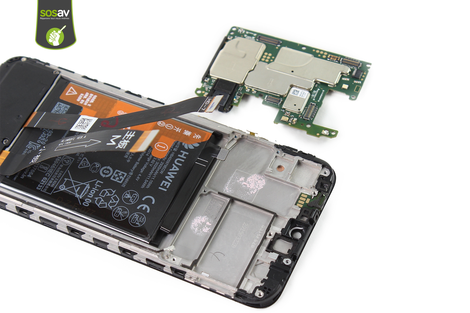

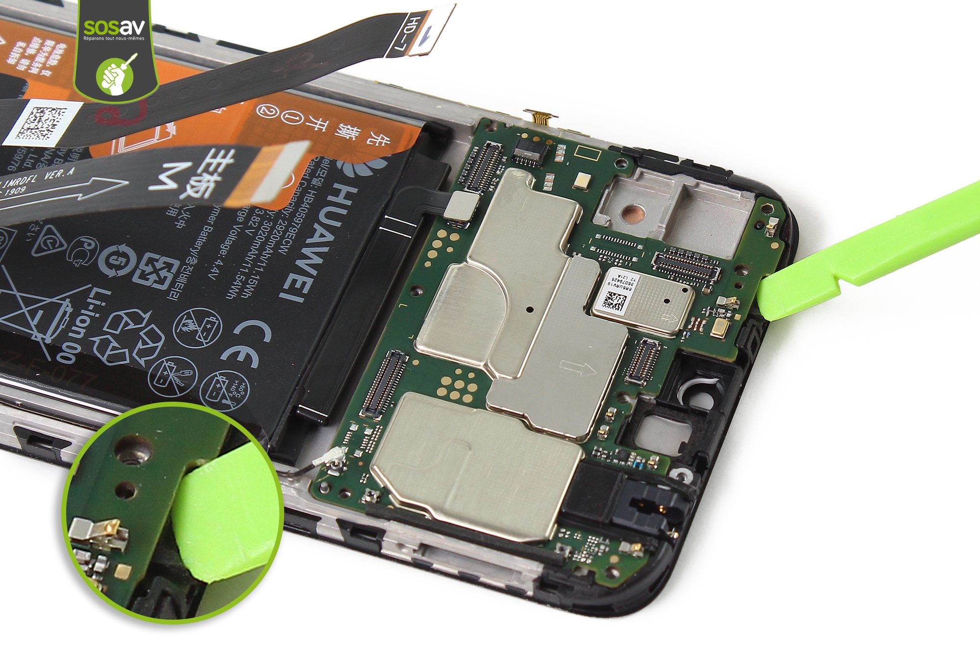

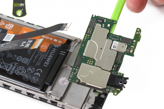

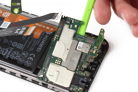

A nouveau avec le tournevis cruciforme, dévissez les 2 vis entourées en rouge.Ces vis maintiennent la carte mère au châssis.

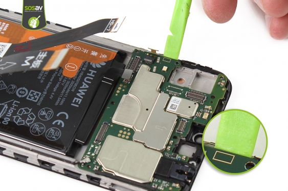

Faites doucement levier avec la spatule en nylon pour commencer à soulever la carte mère.Vous pouvez maintenant l'extraire.
Etape 24
La carte mère est extraite.

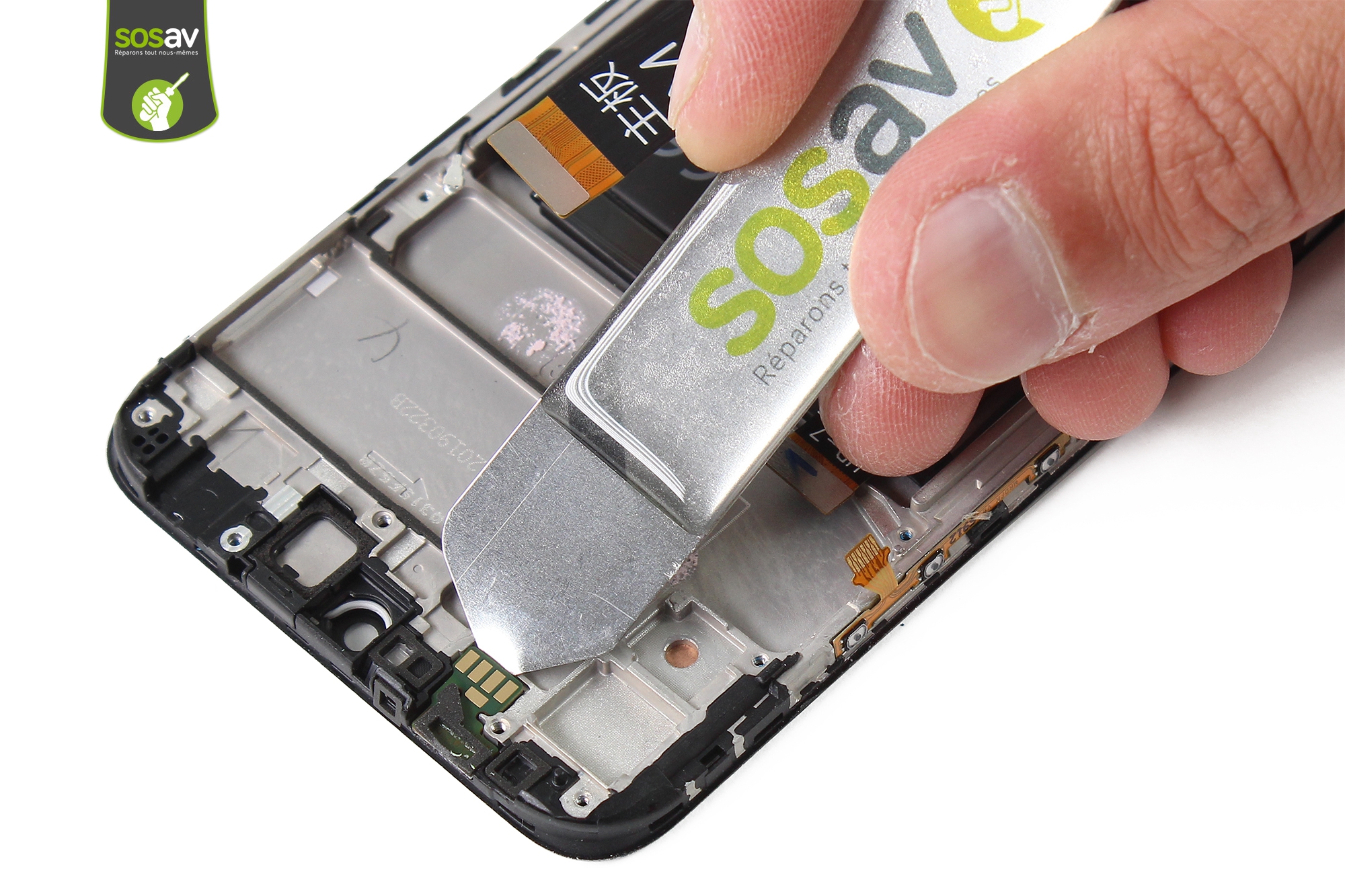

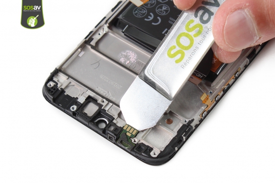

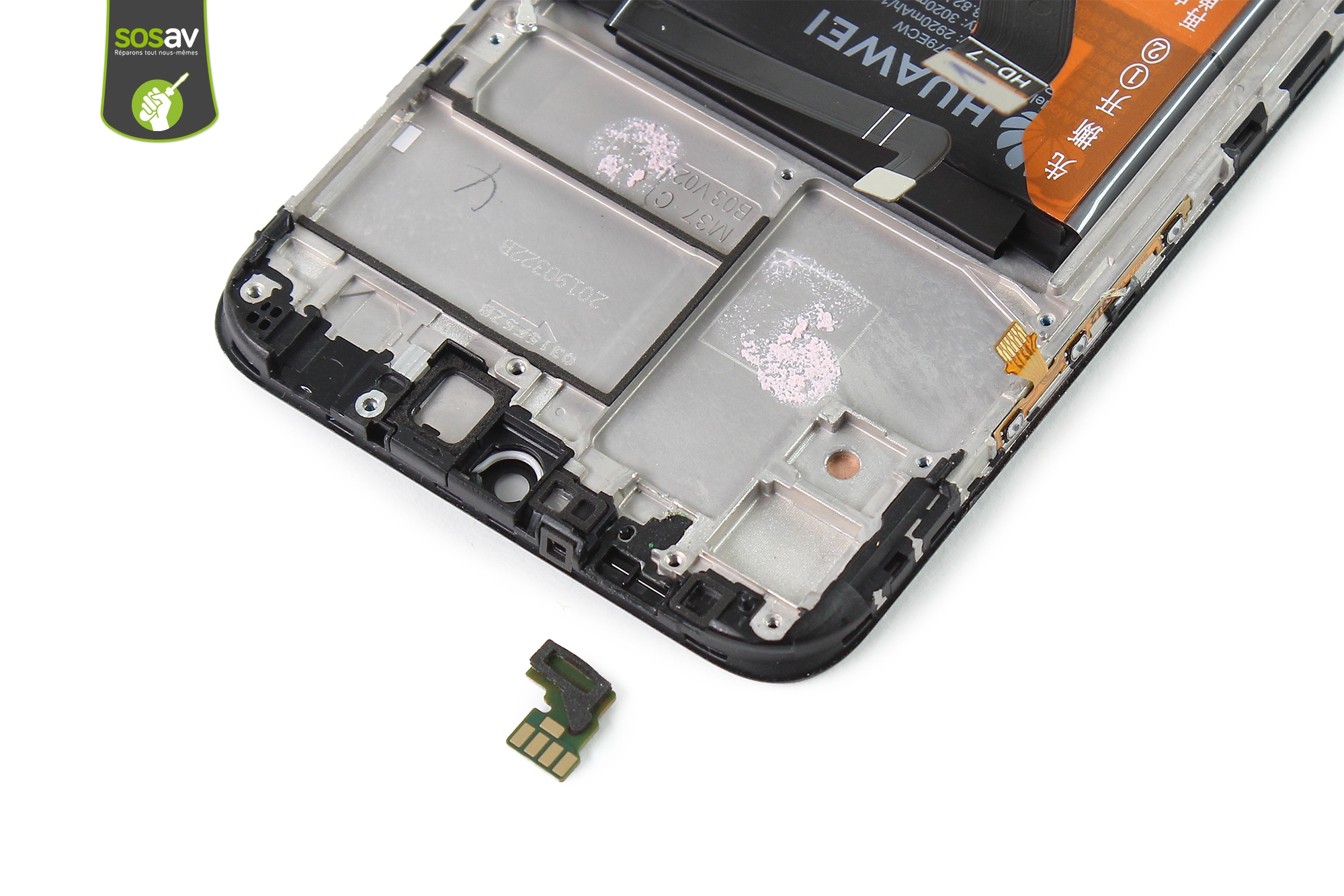

Réutilisez la spatule iSesamo pour sortir délicatement le capteur proximité de son emplacement.
Etape 26
Le capteur proximité est démonté.

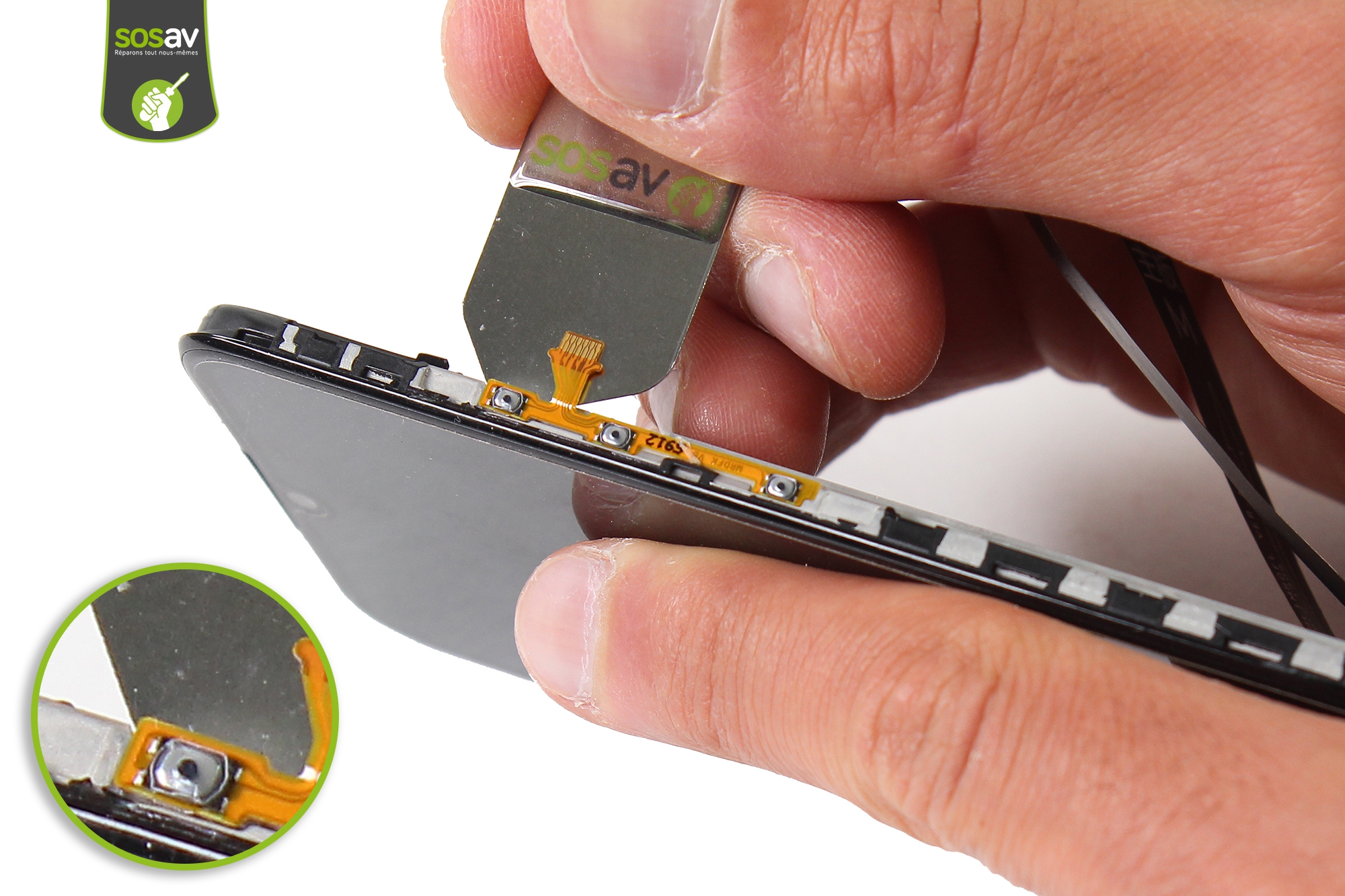

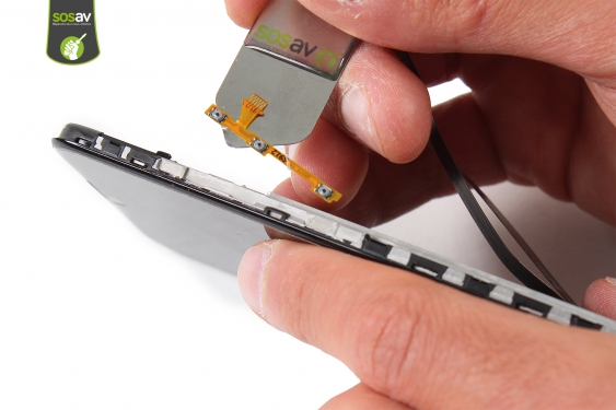

Poursuivez avec la iSesamo pour décoller minutieusement la nappe volume du châssis.Faites très attention, la nappe est fragile.
Etape 28
La nappe volume est déposée.

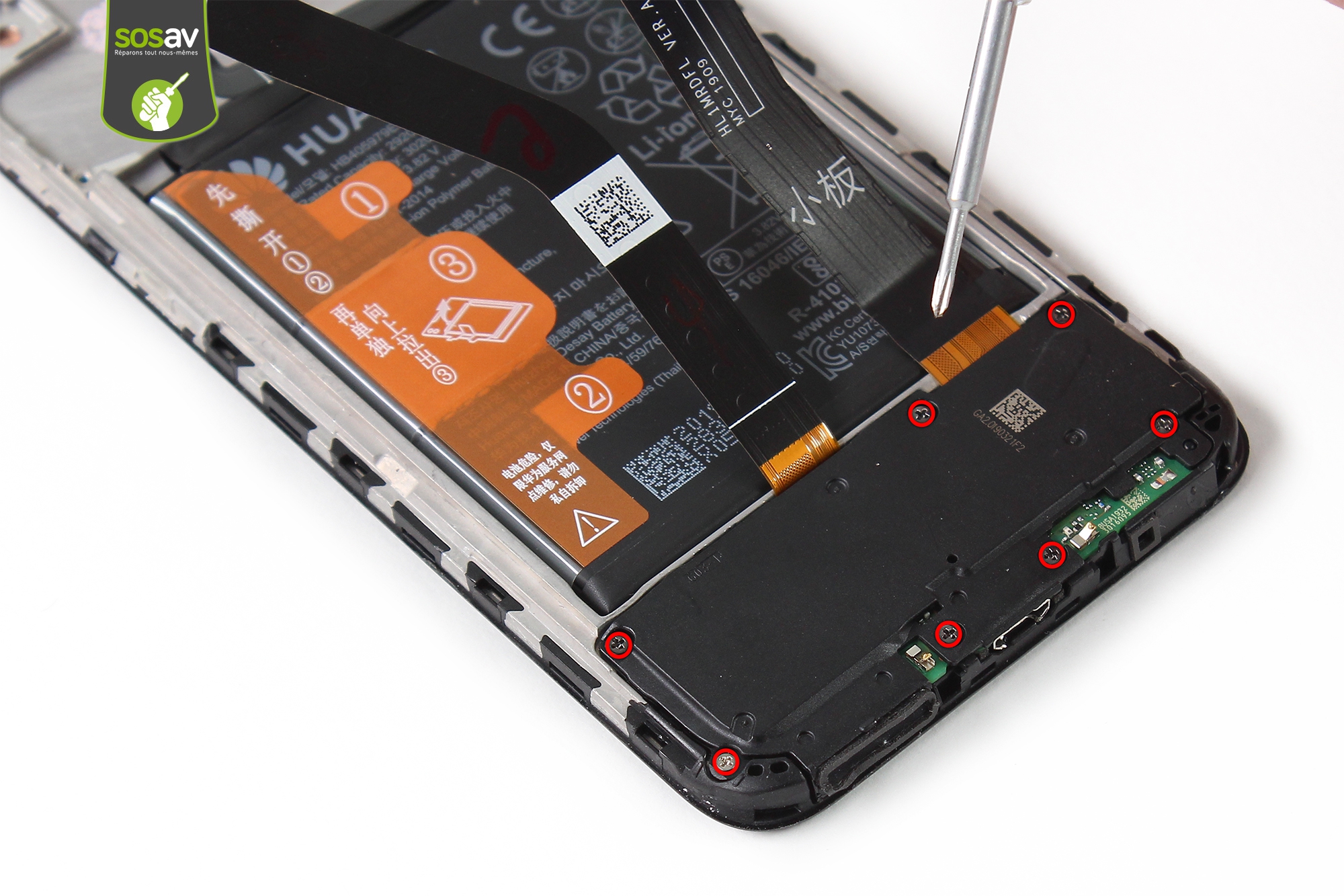

Etape 29

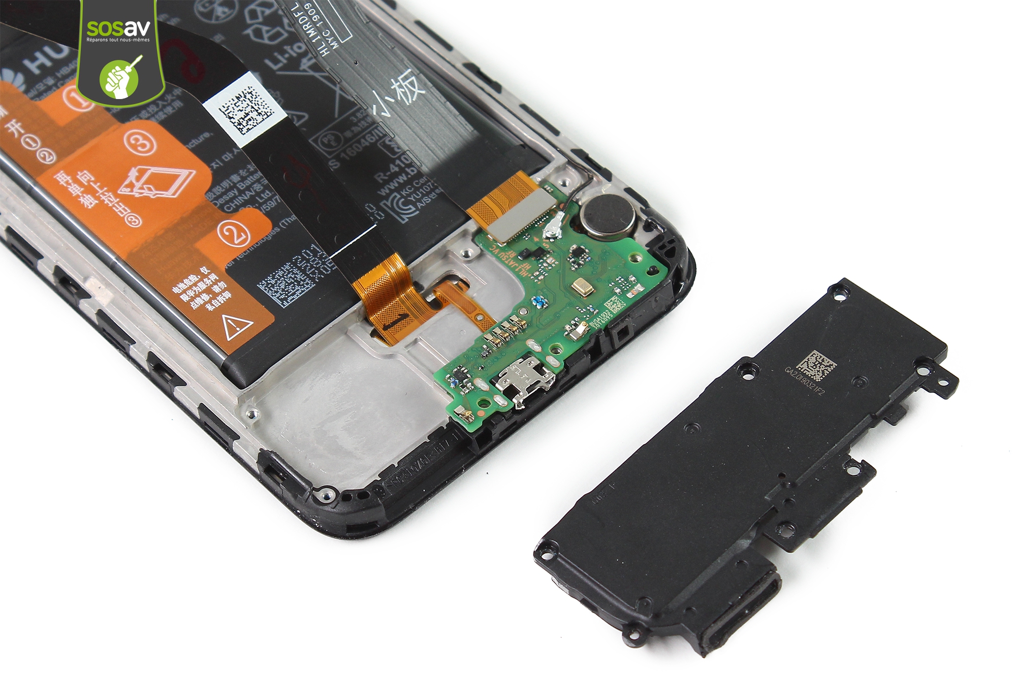

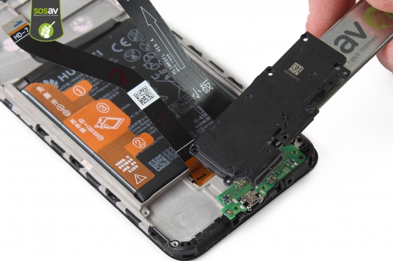

Reprenez le tournevis cruciforme pour dévisser les 7 vis entourées en rouge. (Photo 1)Puis retirez le haut-parleur externe avec la iSesamo.
Etape 30
Le haut-parleur externe est déposé à son tour.

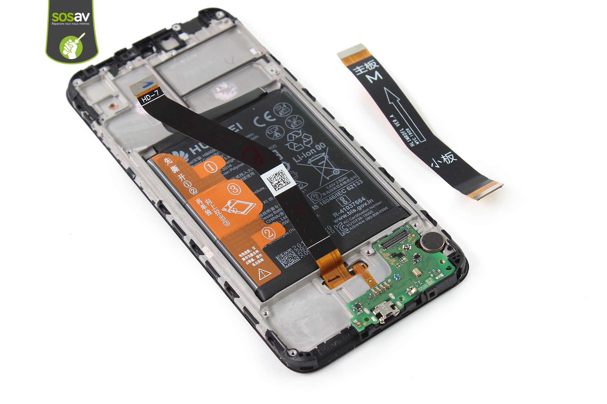

Etape 31

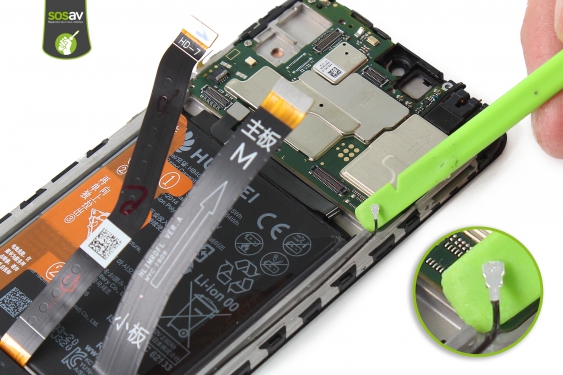

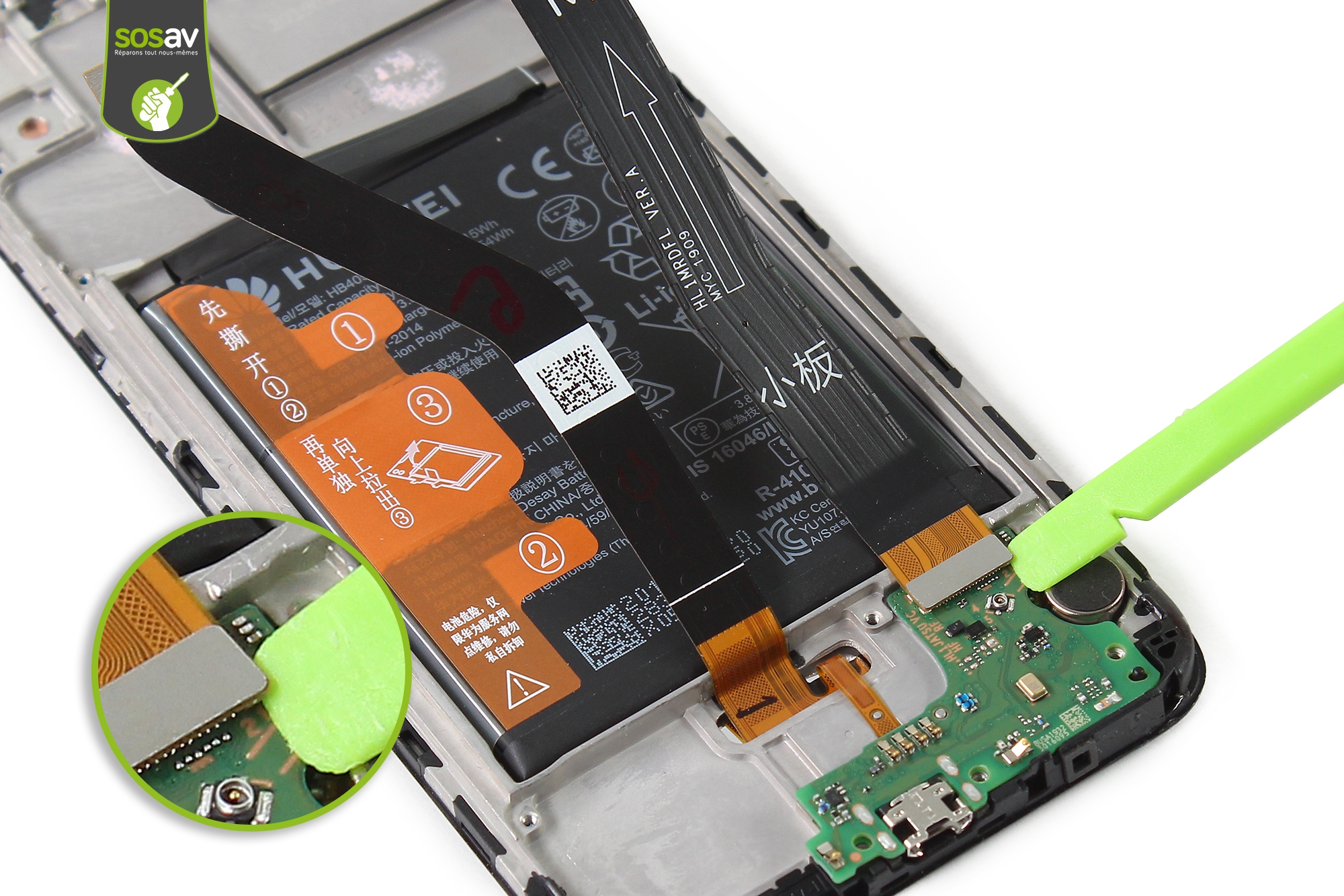

Déverrouillez ensuite le câble d'interconnexion grâce à la spatule en nylon. Puis retirez-le.
Etape 32
Le câble d'interconnexion est extrait.

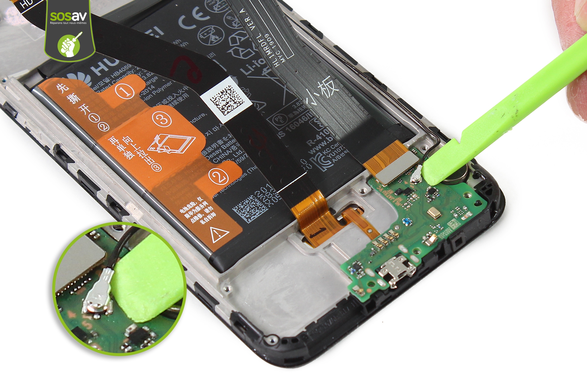

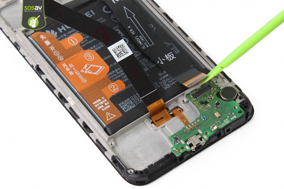

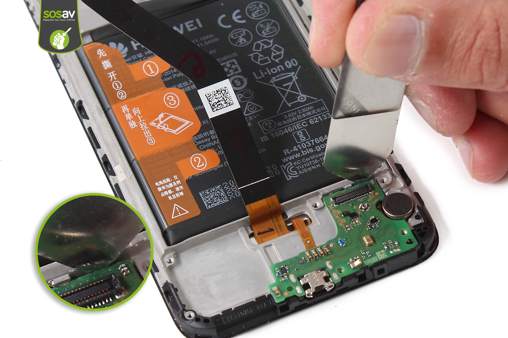

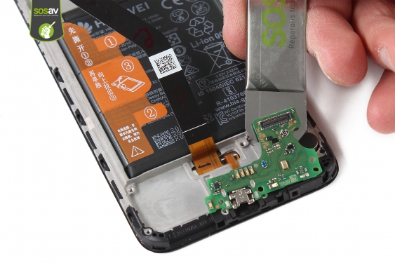

Faites de même pour la nappe de liaison du connecteur de charge. Puis retirez-la à son tour.
Etape 34
La nappe de liaison connecteur de charge est déposée.

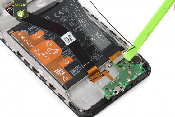

Etape 35

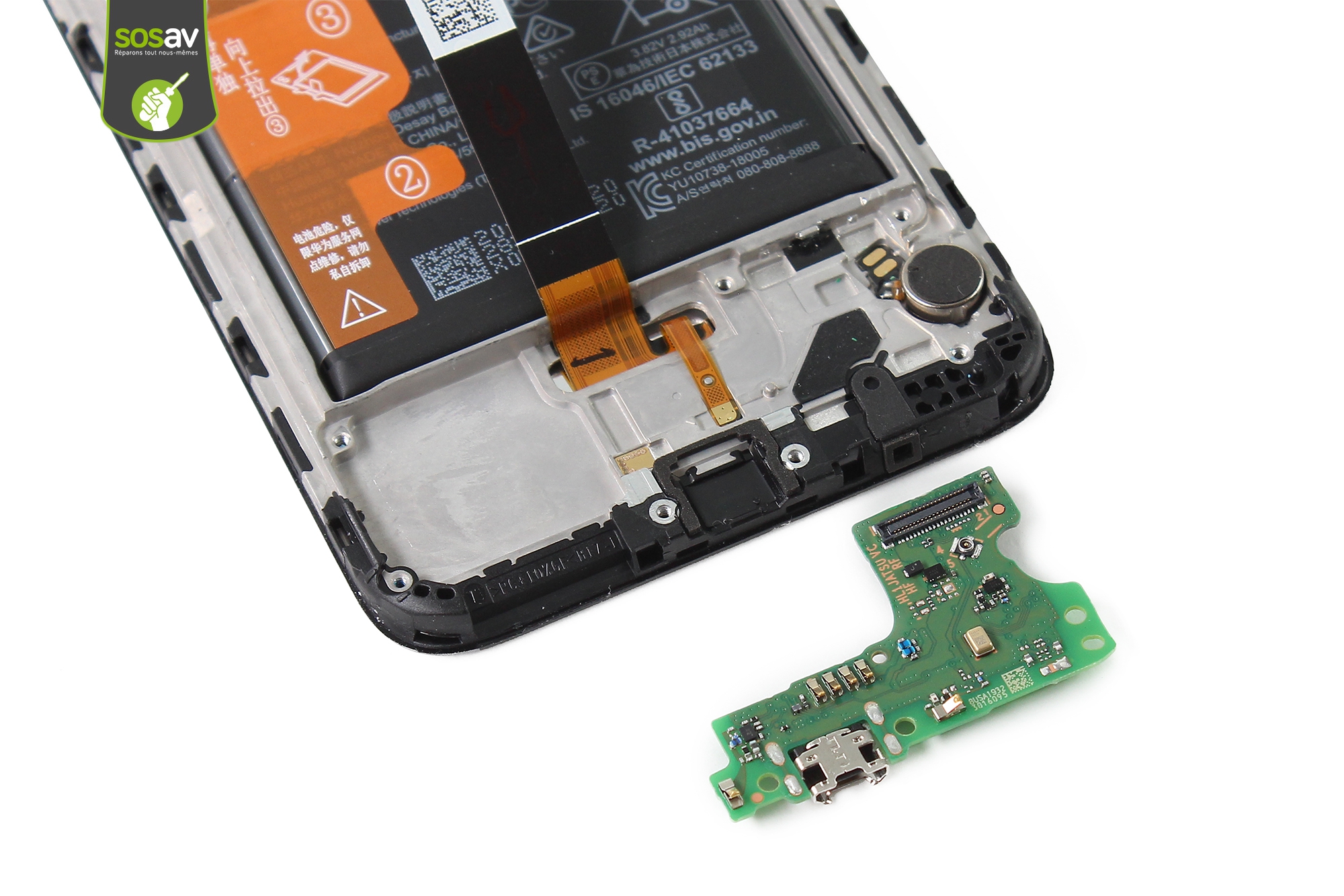

Faites ensuite levier avec la spatule iSesamo pour soulever et sortir le connecteur de charge.
Etape 36
Le connecteur de charge est démonté.

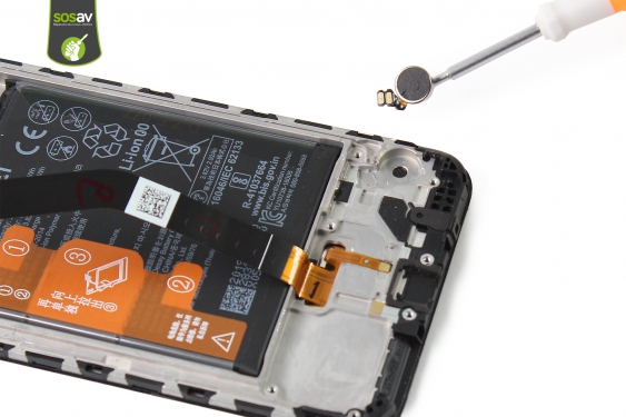

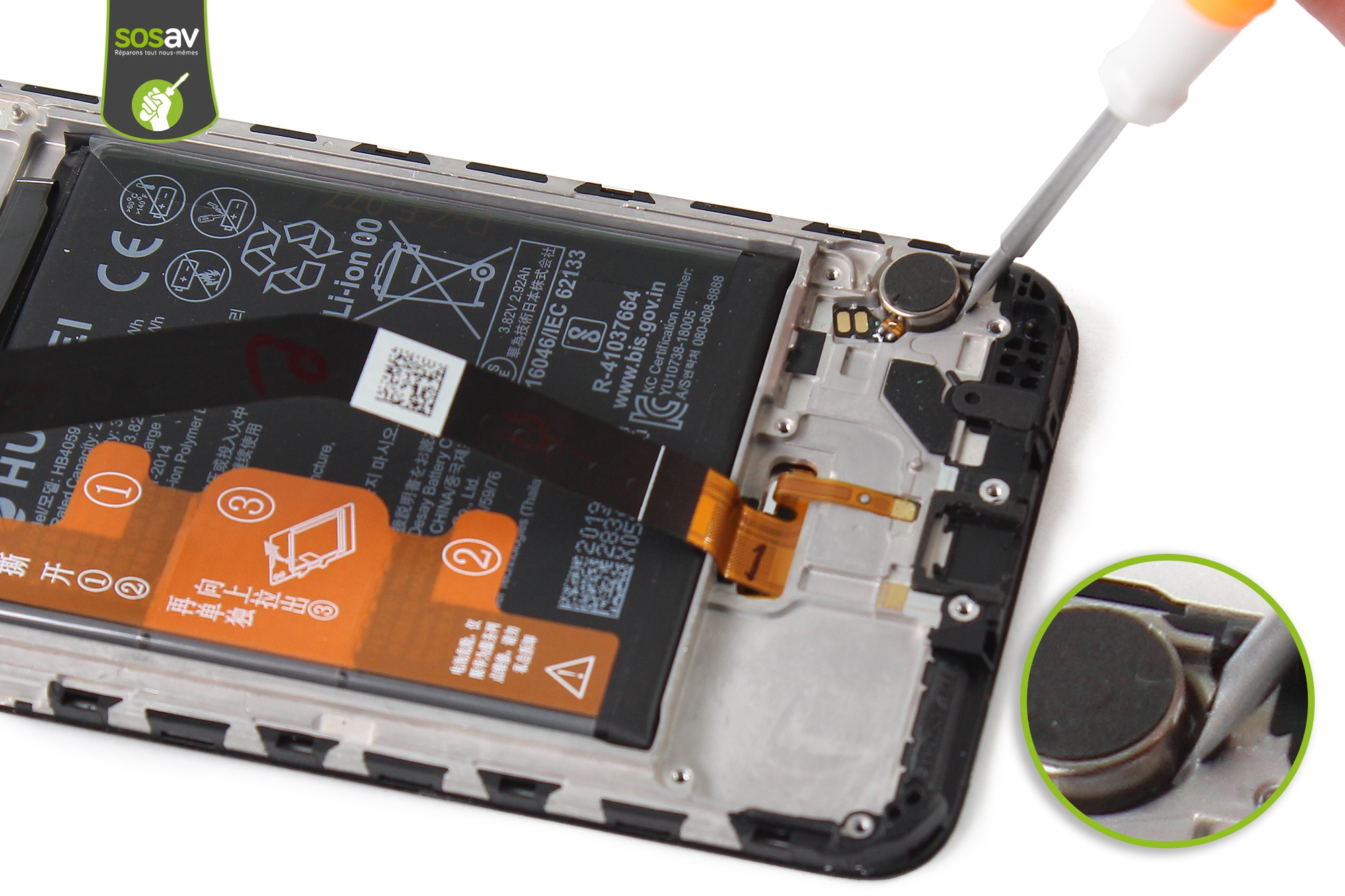

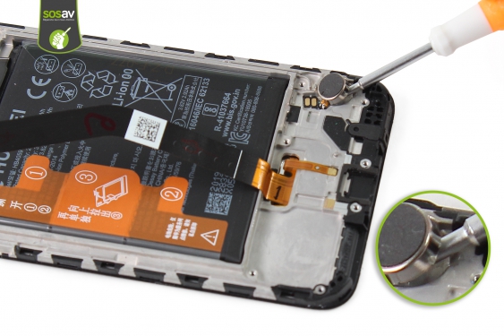

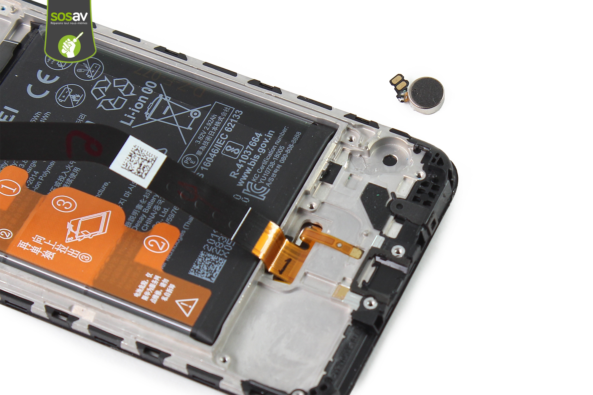

Etape 37
Servez-vous du tournevis plat pour déloger le vibreur du châssis.La spatule iSesamo est trop large pour être utilisée ici.
Etape 38
Le vibreur est déposé à son tour.

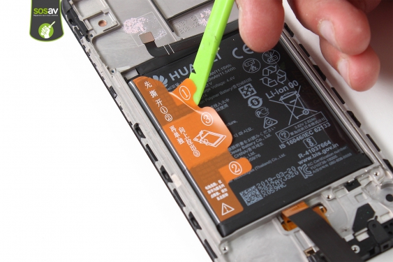

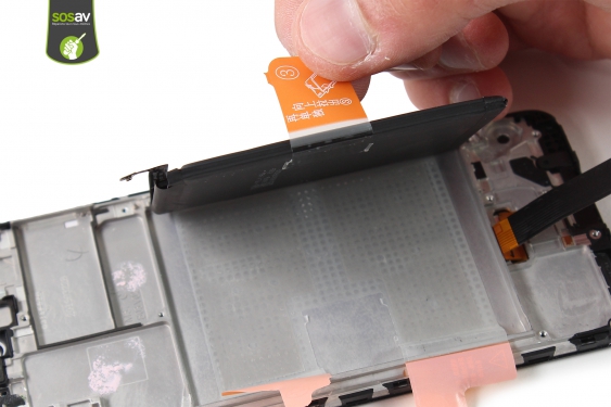

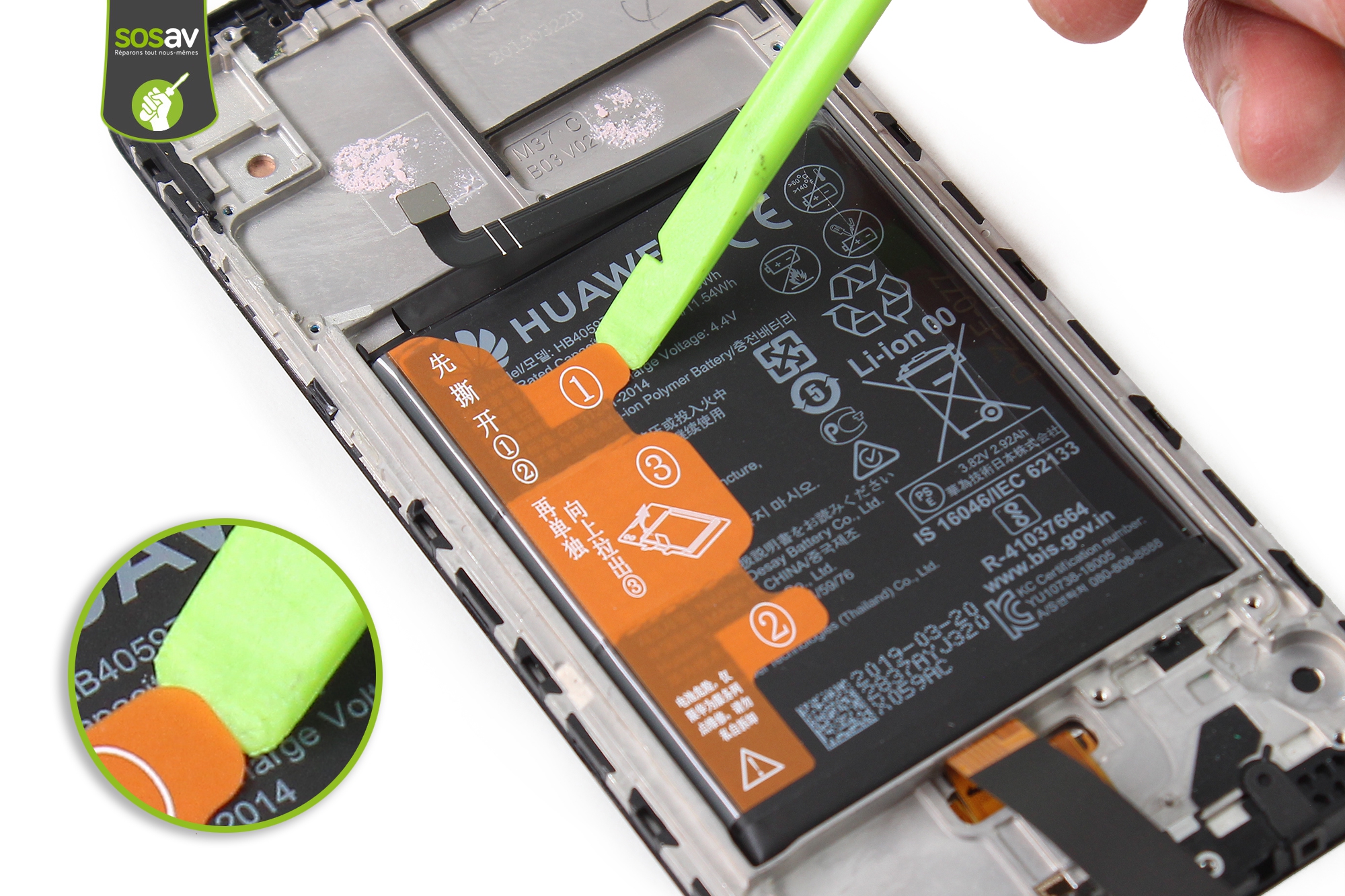

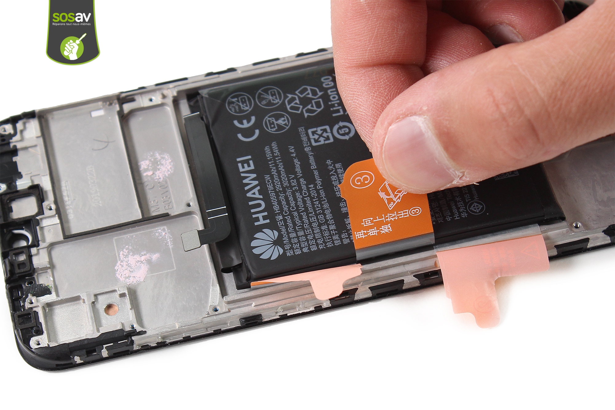

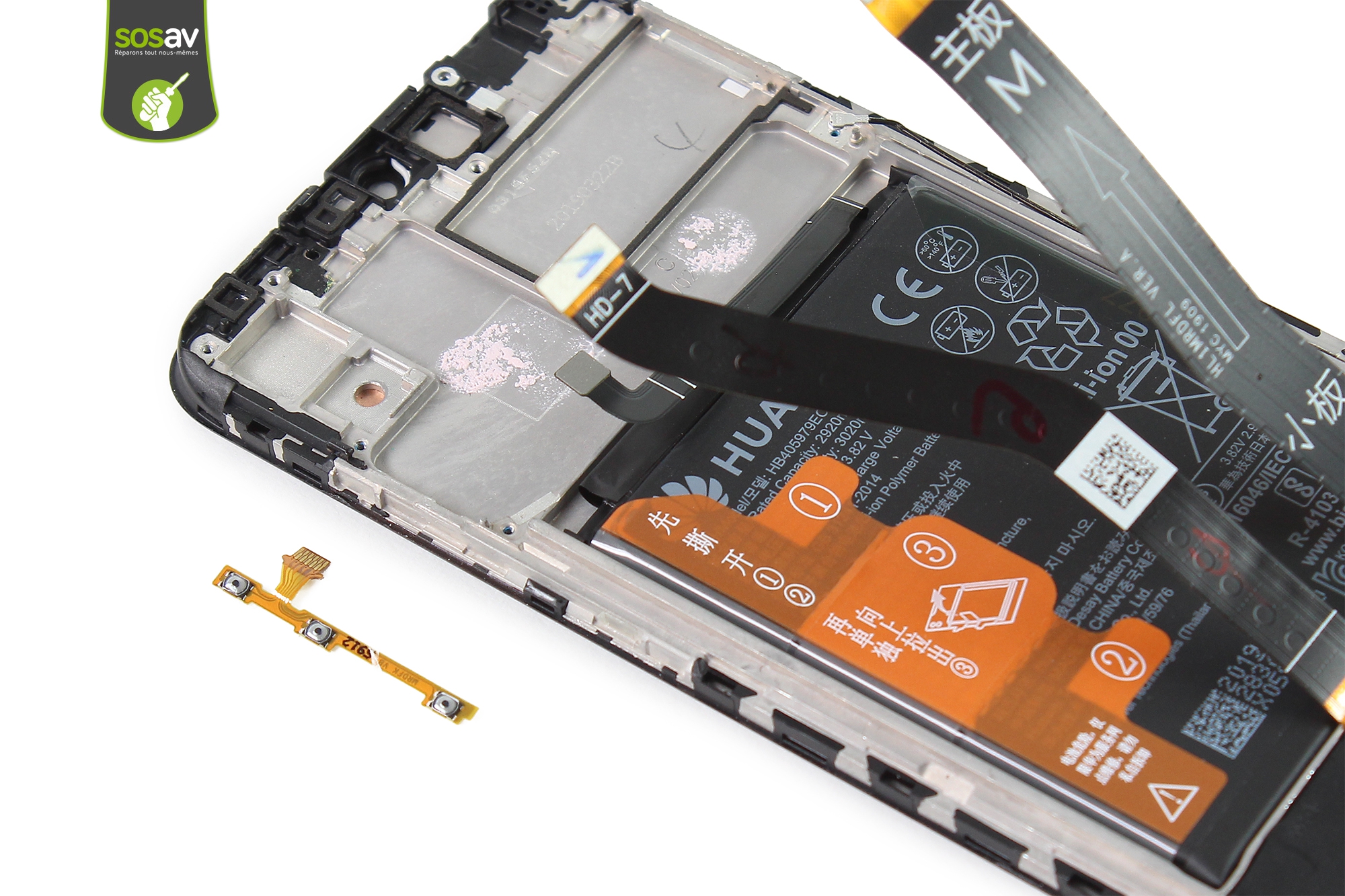

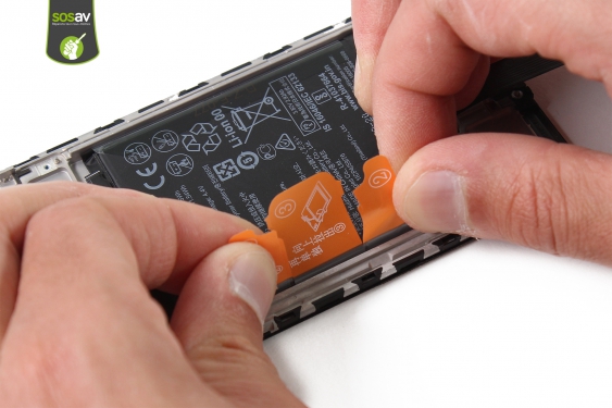

Décollez ensuite l'adhésif recouvrant la batterie à l'aide de la spatule en nylon.Puis repliez bien les deux parties extérieures pour ne pas gêner le retrait de la batterie.Seul le sticker central sert à coller la batterie.
Etape 40

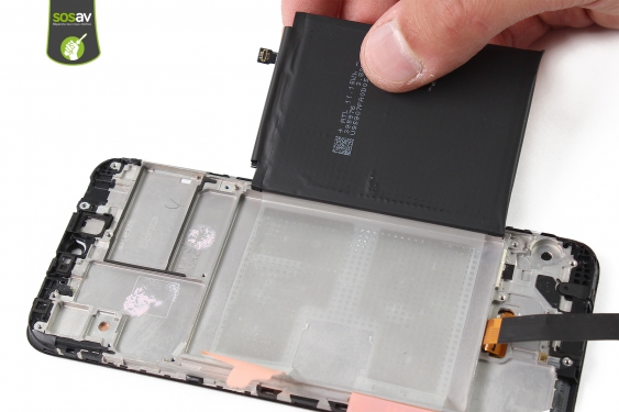

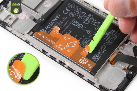

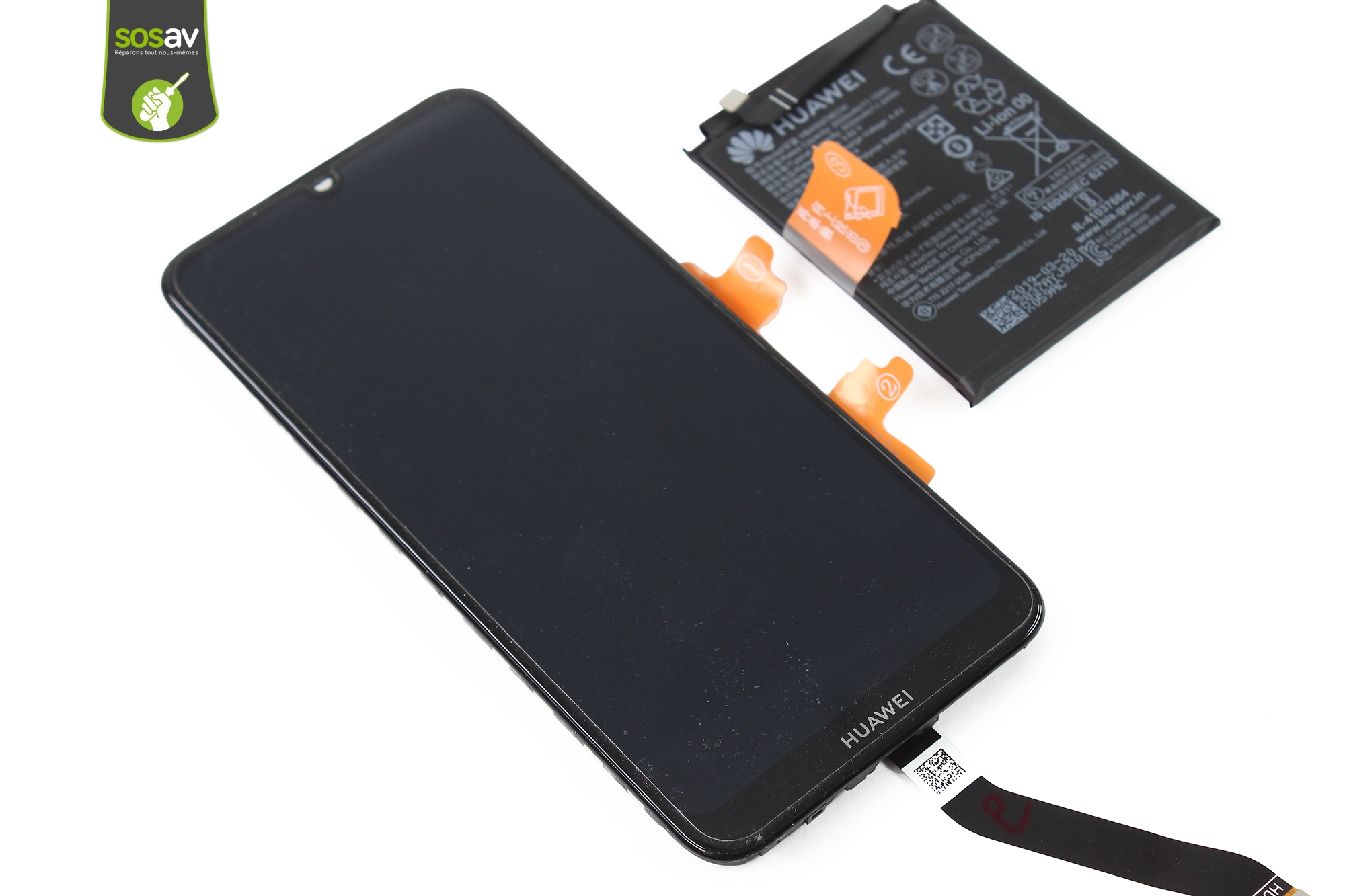

Tirez ensuite délicatement sur la languette centrale afin de décoller et faire basculer progressivement la batterie.Allez-y progressivement pour ne pas percer ni plier la batterie !
Etape 41
Votre écran Huawei Y6 2019 est entièrement démonté.En cas d'écran cassé ou de problème tactile / d'affichage, vous savez maintenant comment y remédier grâce à ce tuto !
