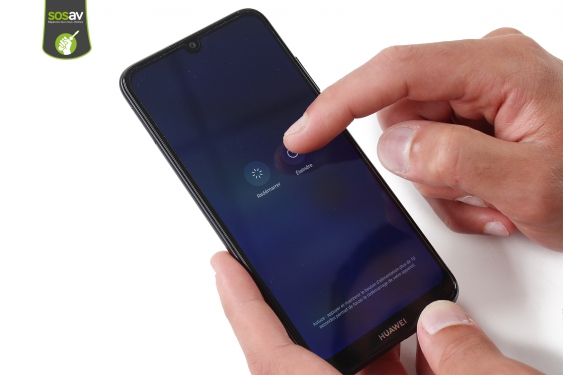

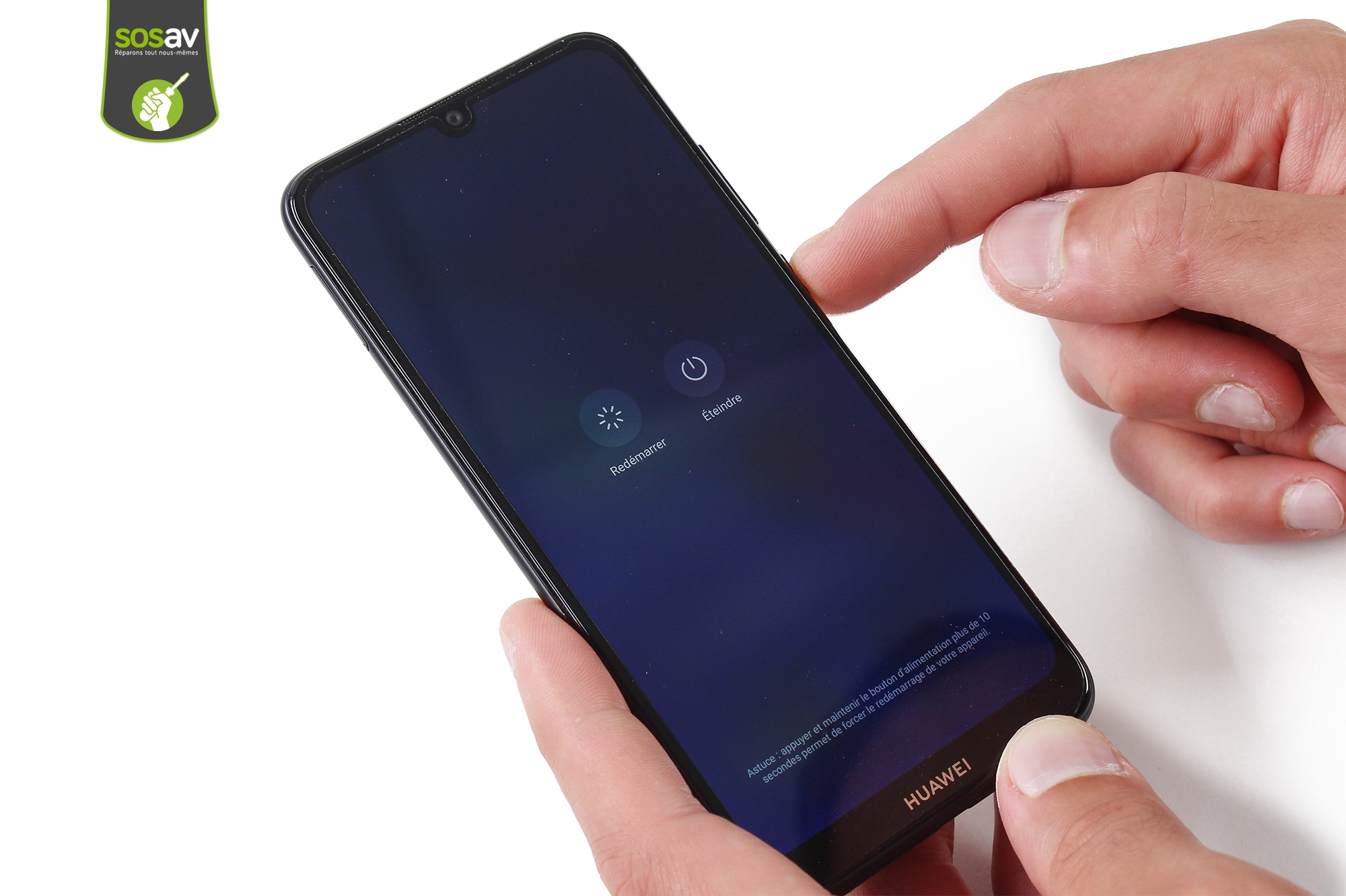

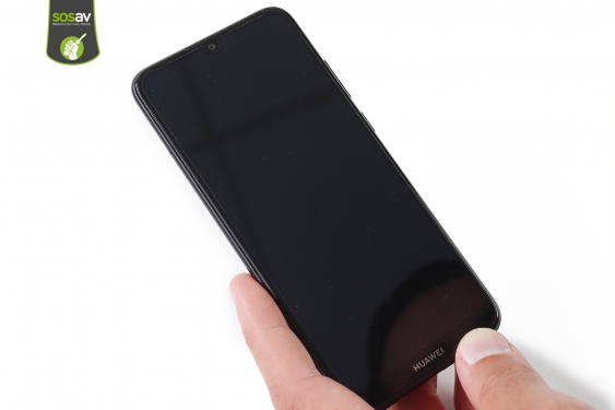

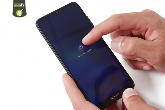

Avant de remplacer votre connecteur de charge Huawei Y6 2019, vous devez éteindre votre smartphone, pour des raisons évidentes de sécurité.Pour cela, appuyez quelques secondes sur le bouton On / Off sur la tranche droite.Puis validez l'extinction.

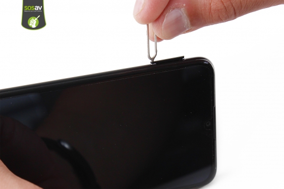

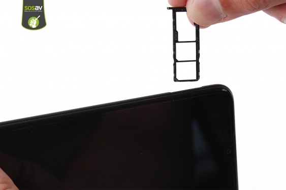

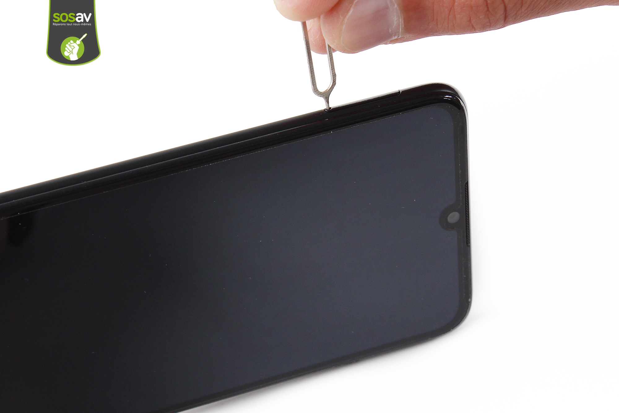

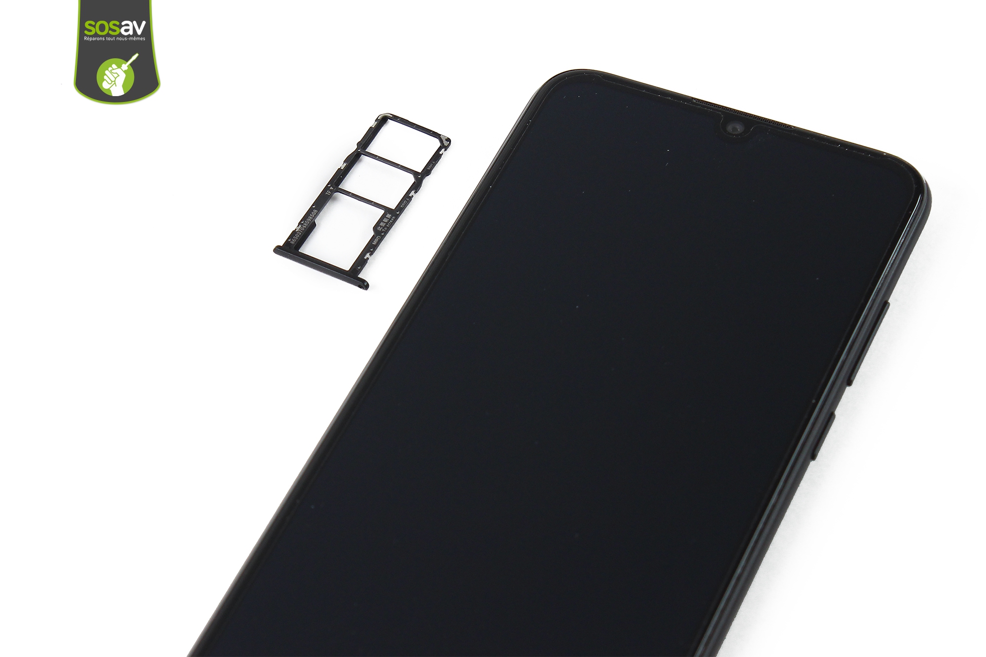

Insérez l'outil d'extraction (présent dans notre kit outils) dans le petit trou du tiroir SIM situé sur la tranche gauche.Après avoir exercée une légère pression, le tiroir SIM va s'éjecter de lui-même.Vous pouvez le retirer.
Et voilà, votre tiroir SIM & SD est extrait en moins de 2 minutes !

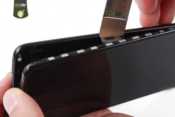

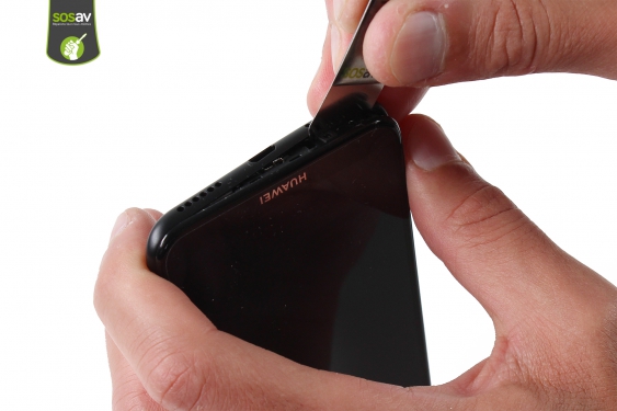

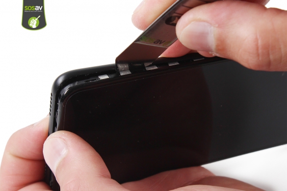

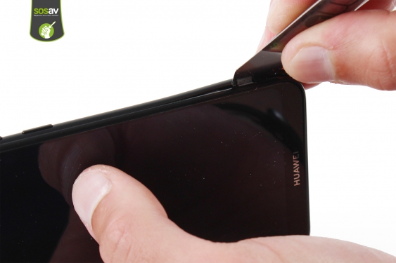

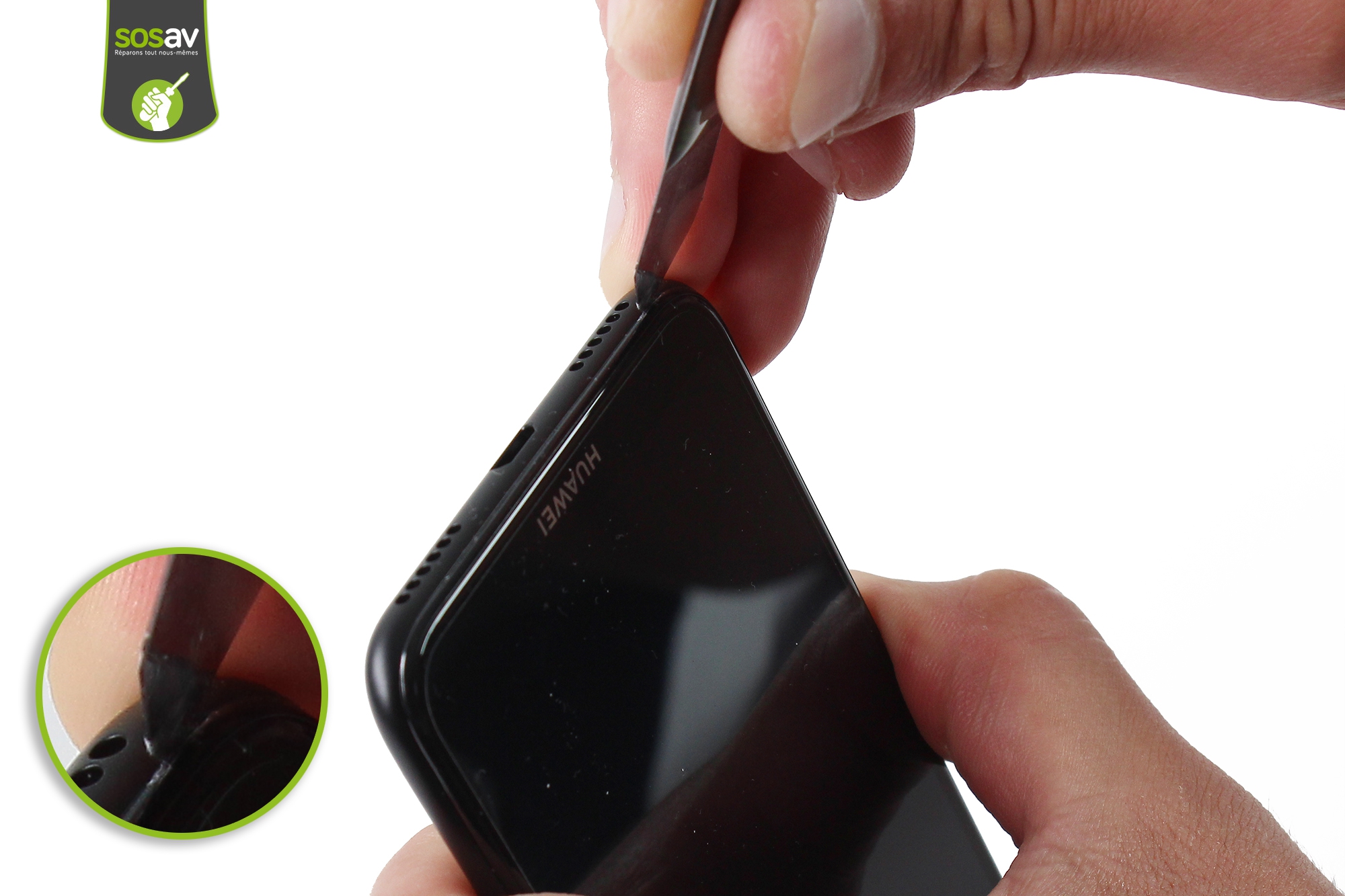

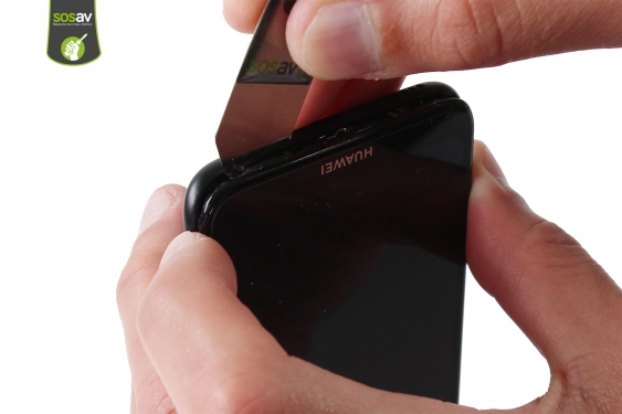

Glissez délicatement la spatule iSesamo entre la coque et le bas de l'écran pour faire levier et créer une légère ouverture.

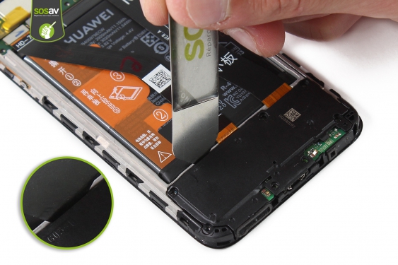

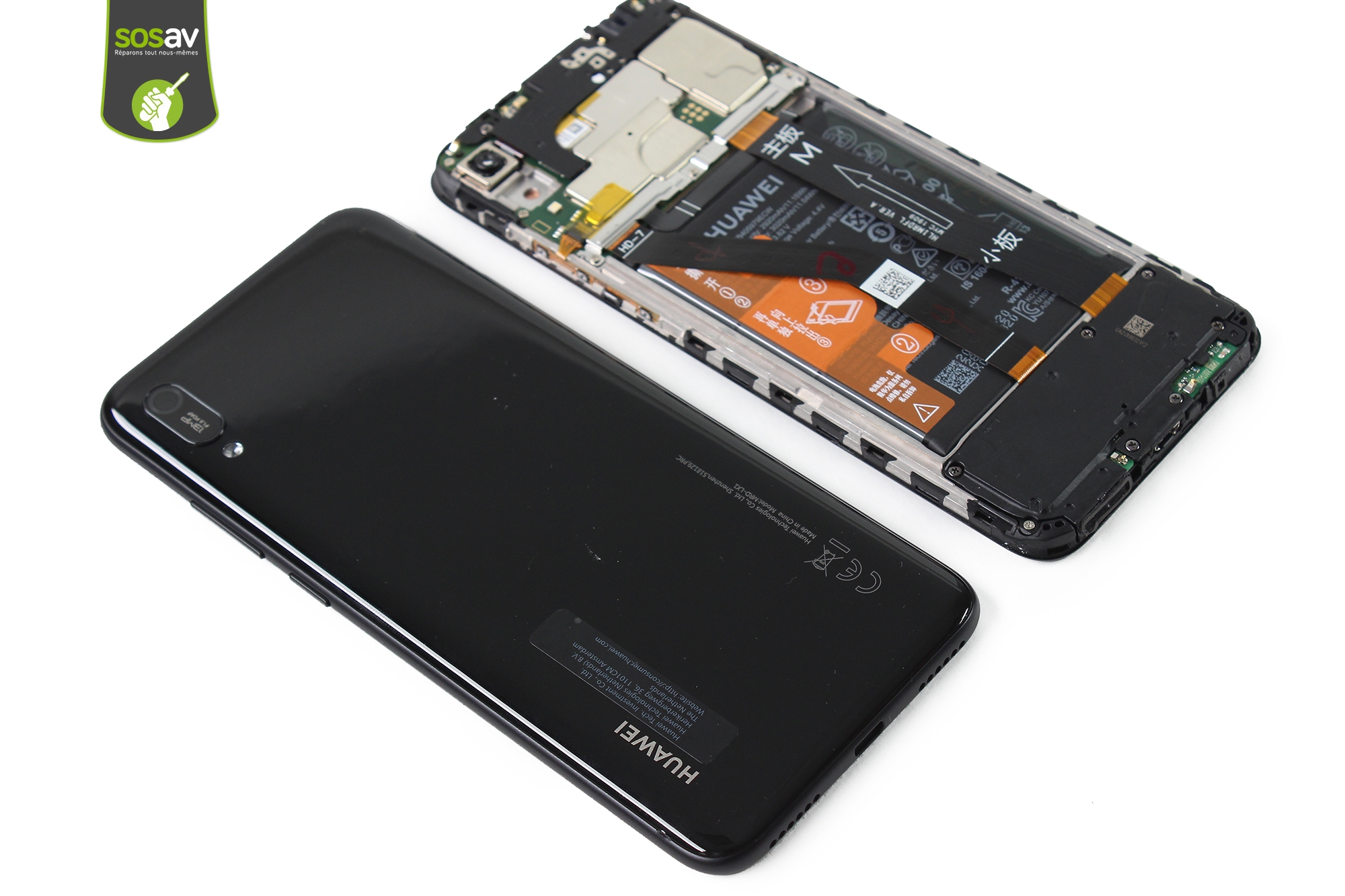

Poursuivez en déclipsant les deux côtés de la coque arrière, toujours grâce à la iSesamo.Allez-y progressivement car la coque arrière est fermement clipsée.

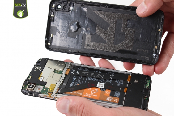

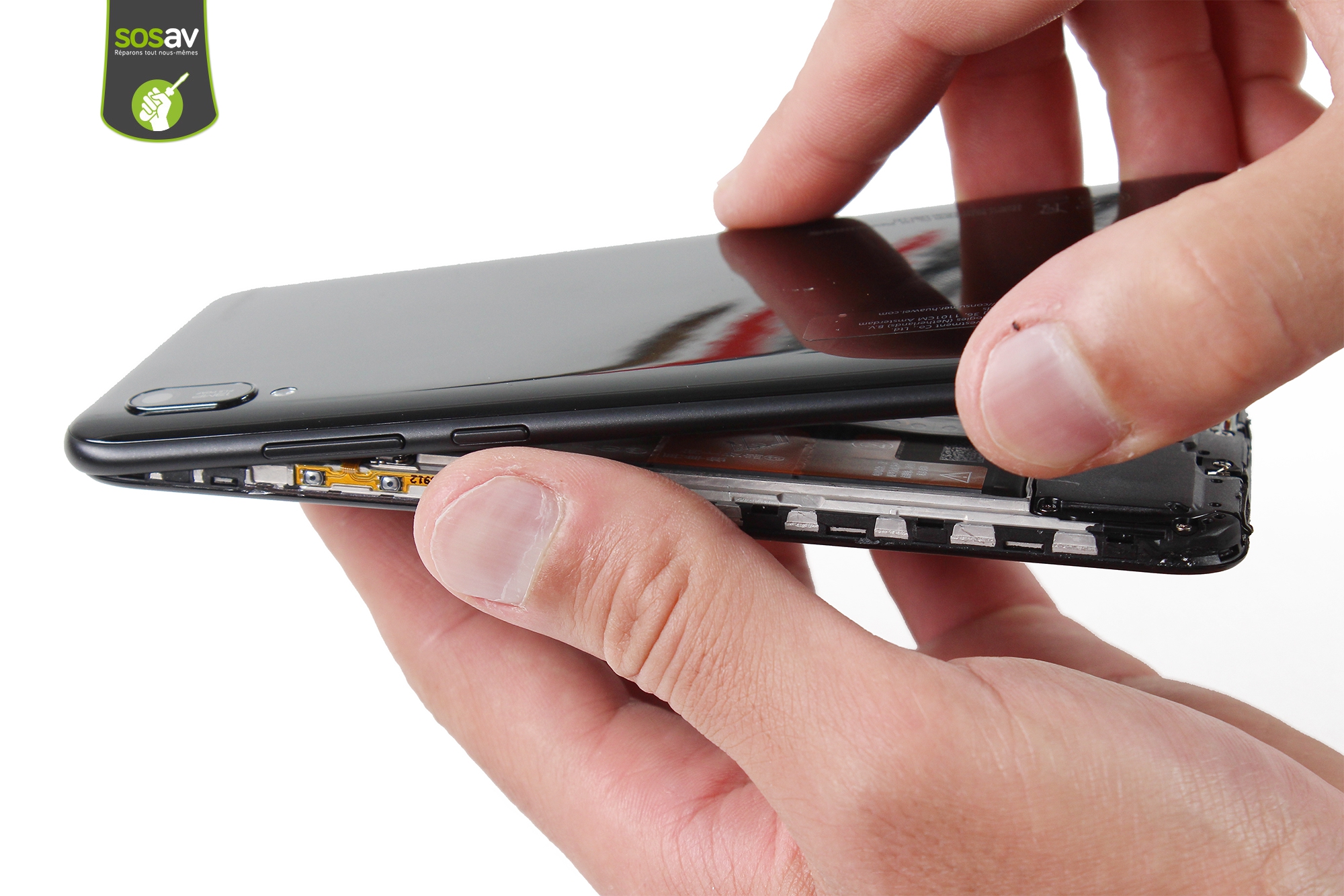

Vous pouvez ensuite séparer doucement la coque du châssis.
Votre coque arrière est maintenant séparée.

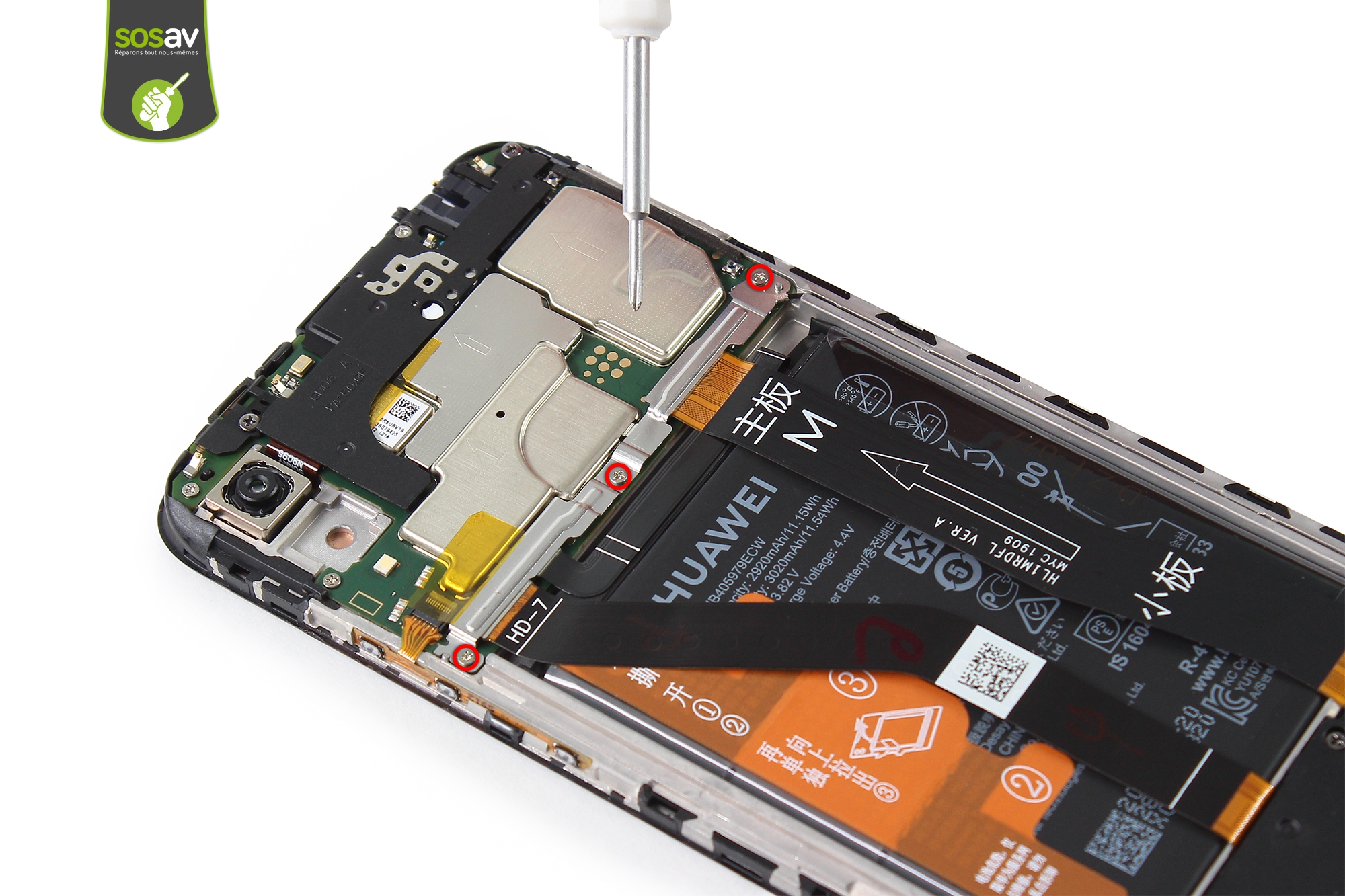

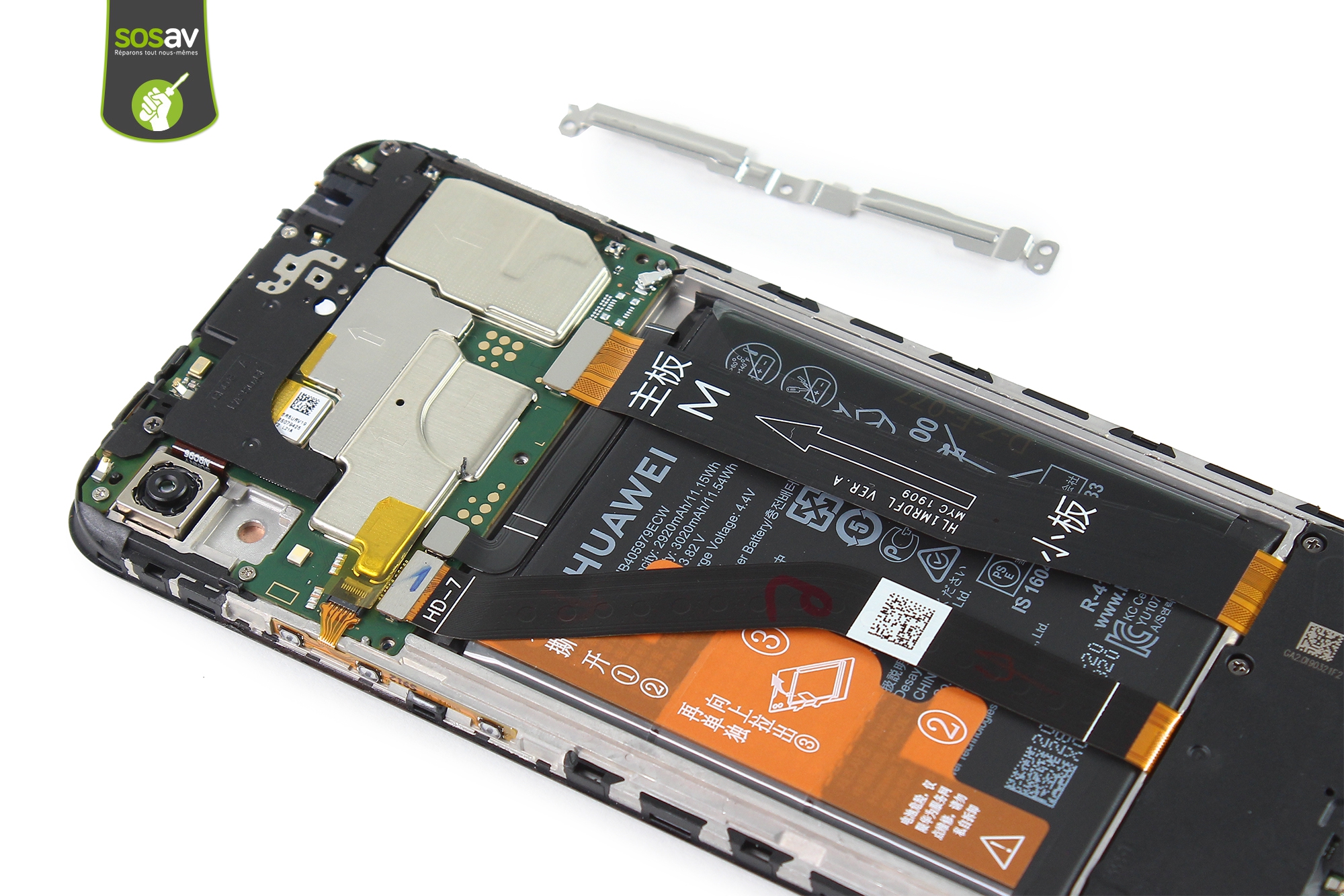

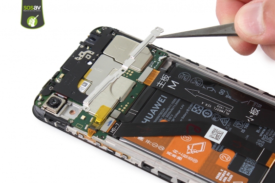

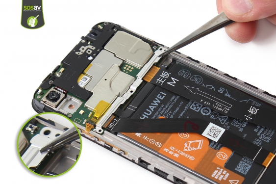

Munissez-vous du tournevis cruciforme présent dans notre kit outils pour dévisser les 3 vis entourées en rouge. (Photo 1)Puis retirez le cache métallique à l'aide de la pince.
La plaque métallique de protection est retirée.

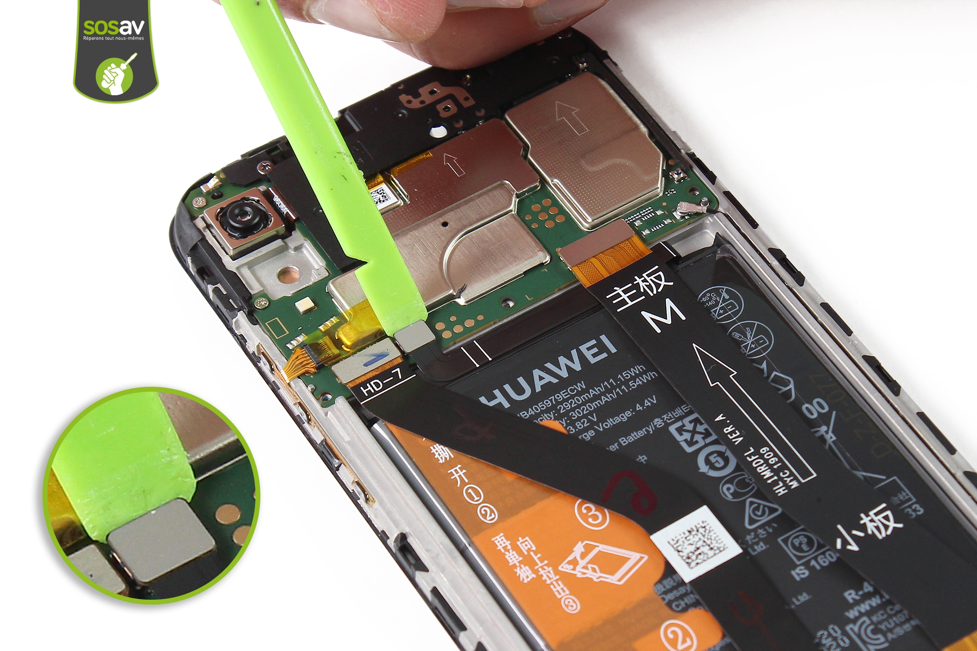

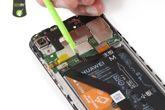

Servez-vous de la spatule en nylon pour déverrouiller la nappe de la batterie.Il s'agit d'une mesure de précaution pour éviter les éventuels courts-circuits lors de votre réparation Huawei Y6 2019.

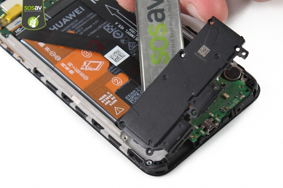

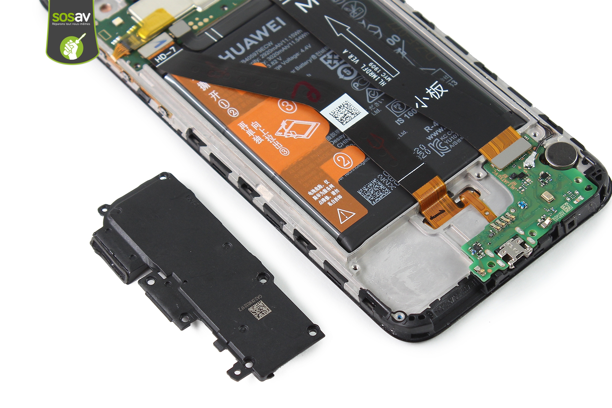

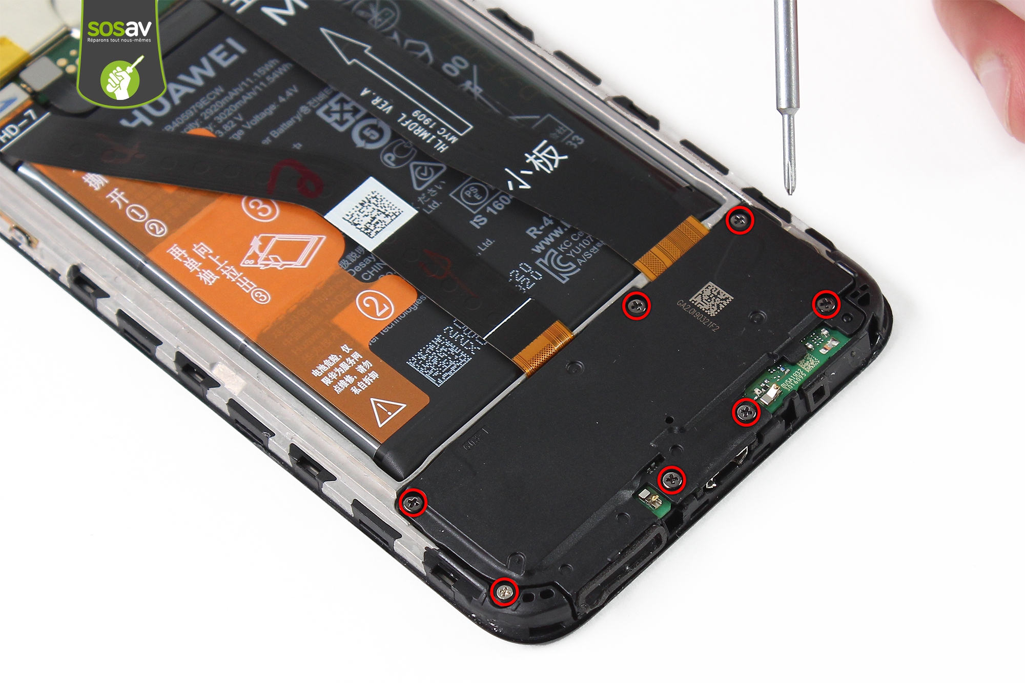

De nouveau avec le tournevis cruciforme, dévissez les 7 vis entourées en rouge. (Photo 1)Puis faites levier avec la iSesamo pour extraire en douceur le haut-parleur externe.
Le haut-parleur externe est maintenant démonté.

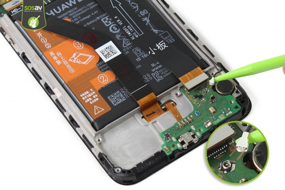

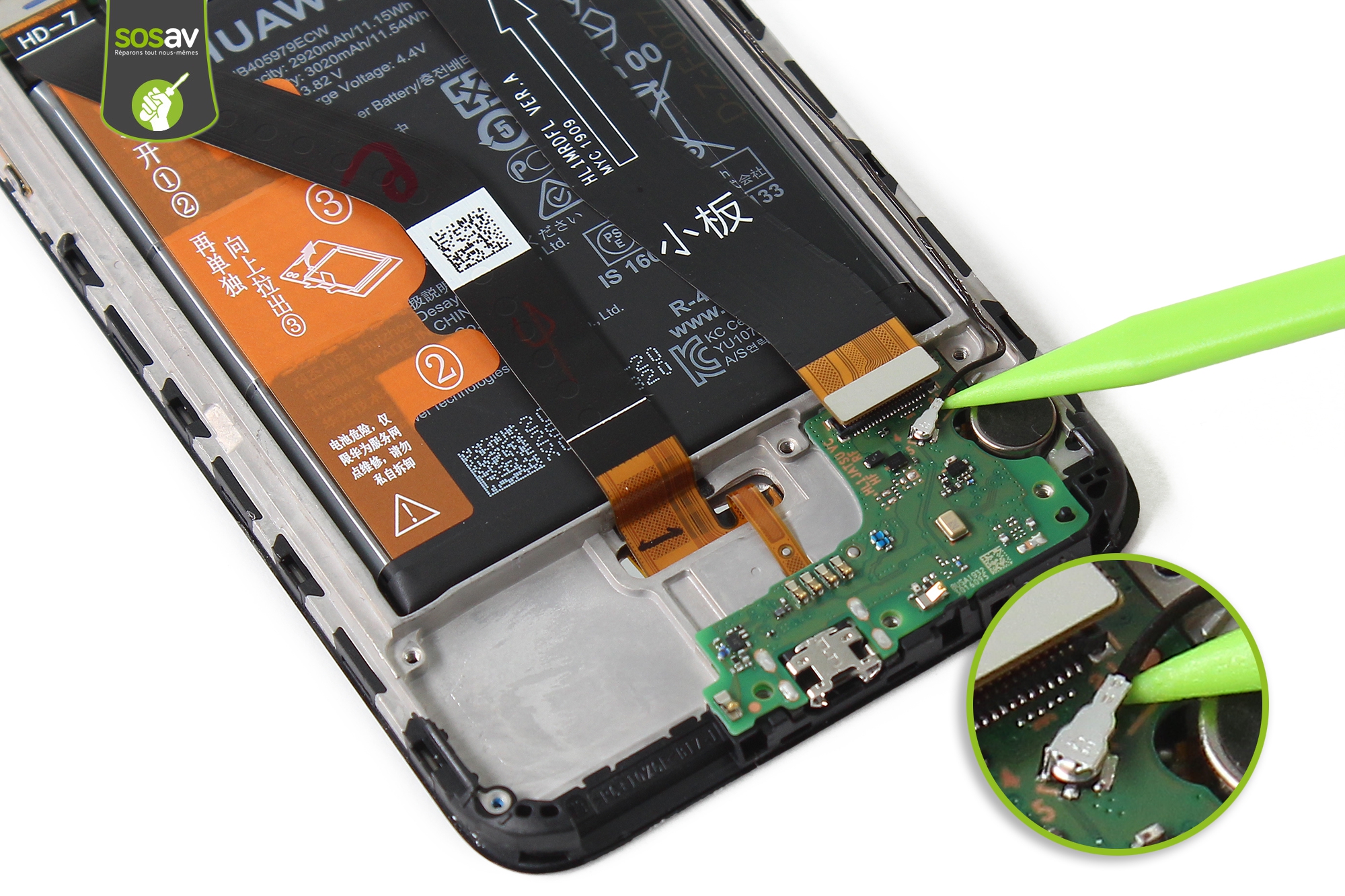

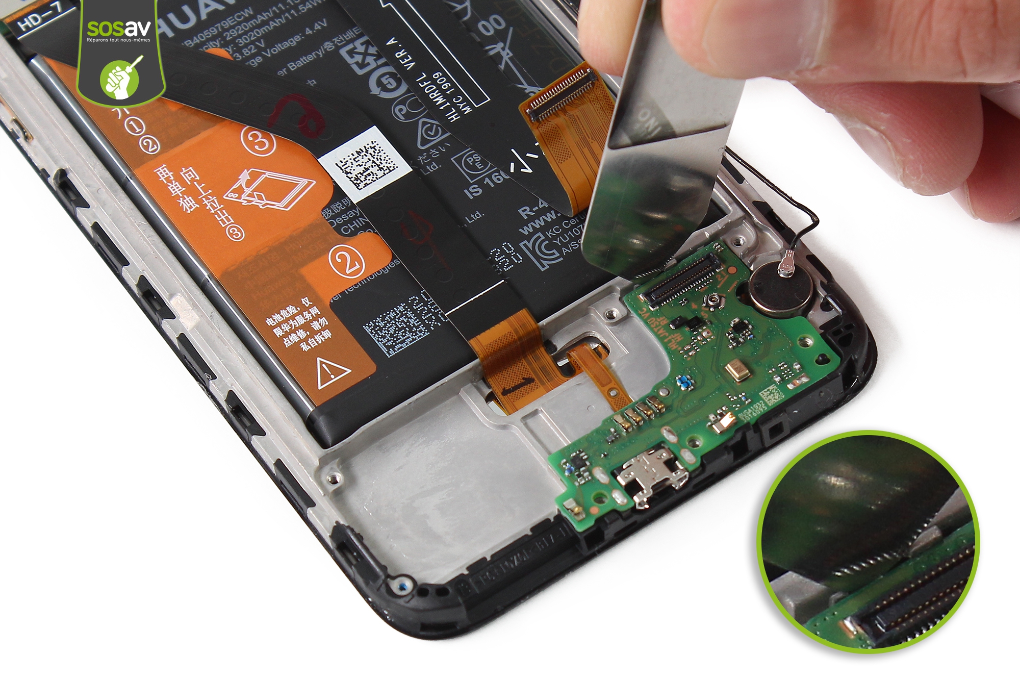

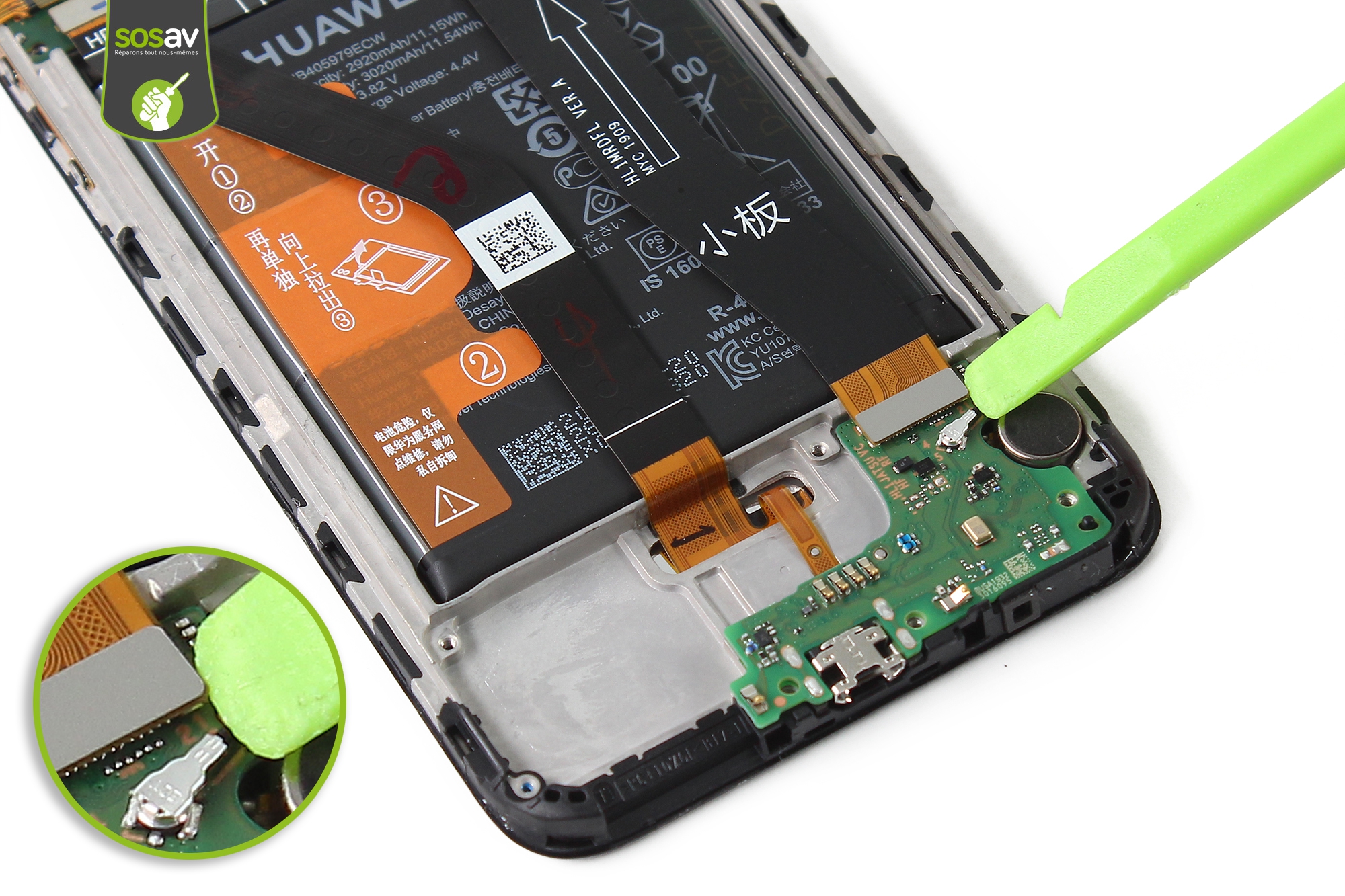

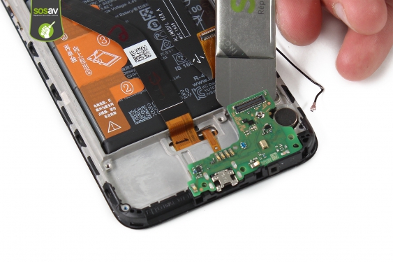

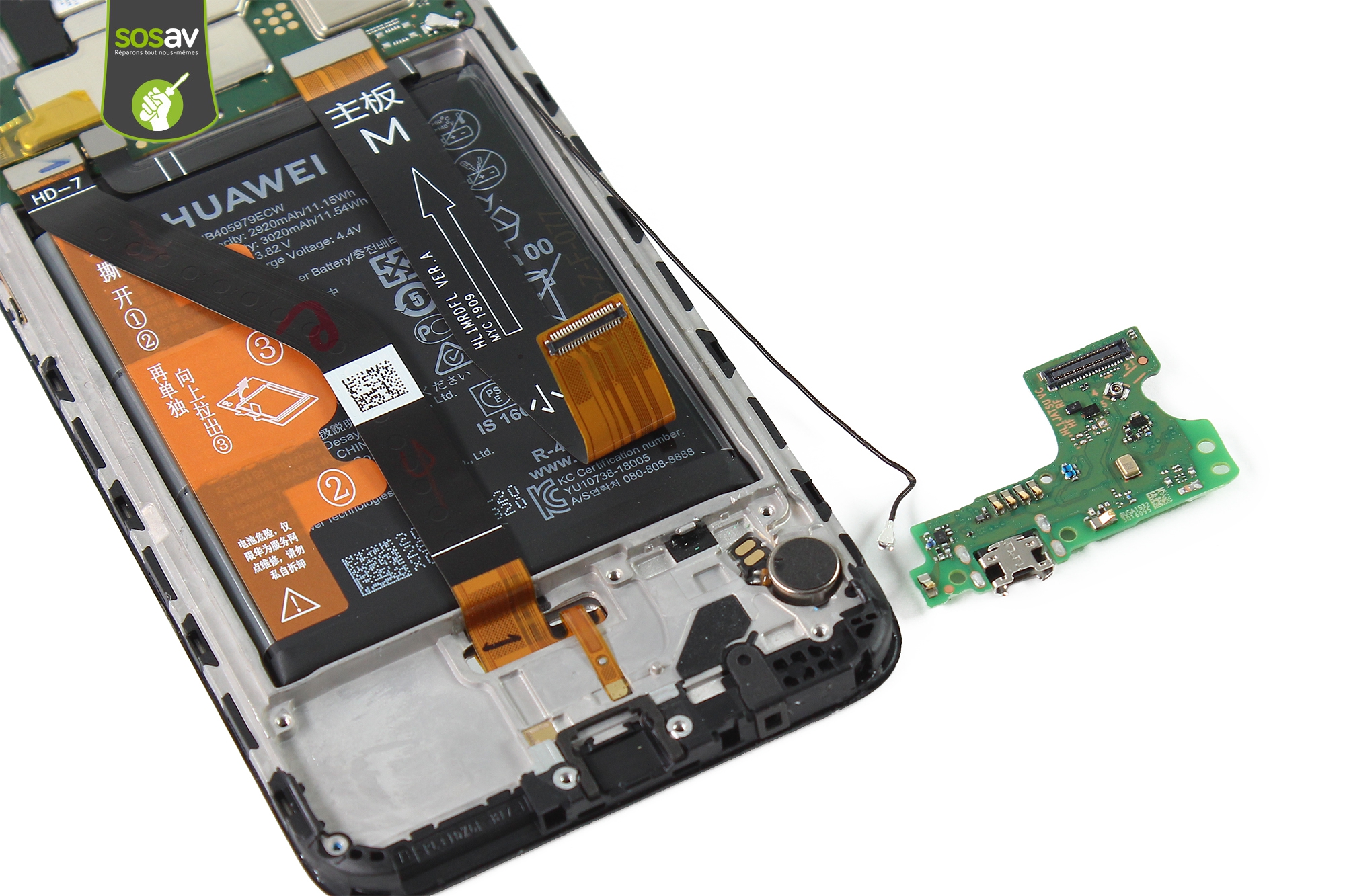

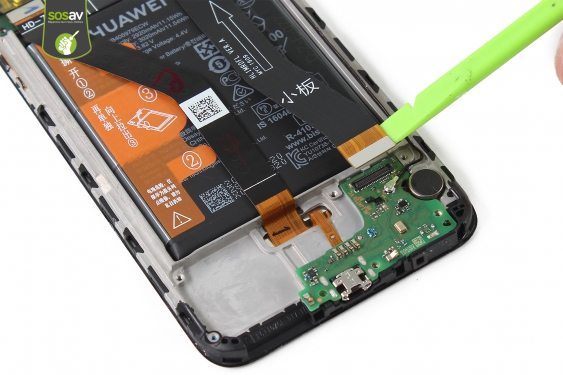

Réutilisez la spatule en nylon pour déconnecter la nappe de liaison côté connecteur de charge.
Gardez la spatule en nylon en main pour débrancher le câble d'interconnexion.

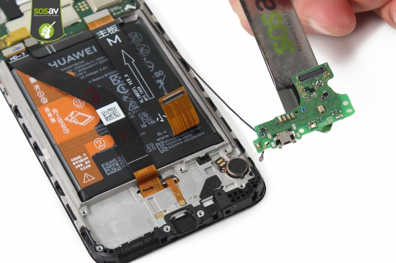

La iSesamo est de retour pour s'immiscer sous le connecteur de charge afin de le déloger délicatement.
Votre connecteur de charge Huawei Y6 2019 est démonté.En cas de problèmes de charge persistants, n'hésitez pas à suivre ce tuto pour le remplacer par un neuf !
