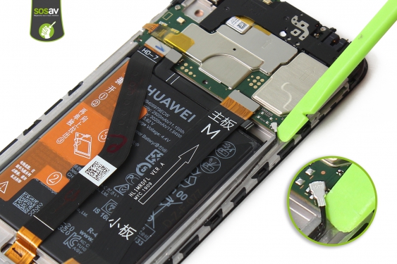

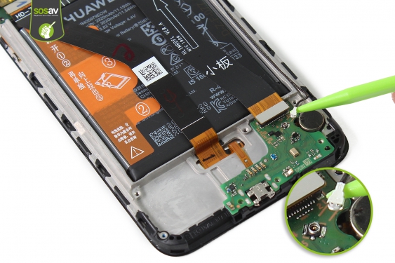

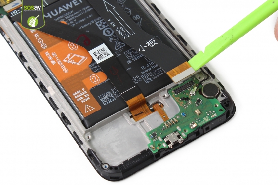

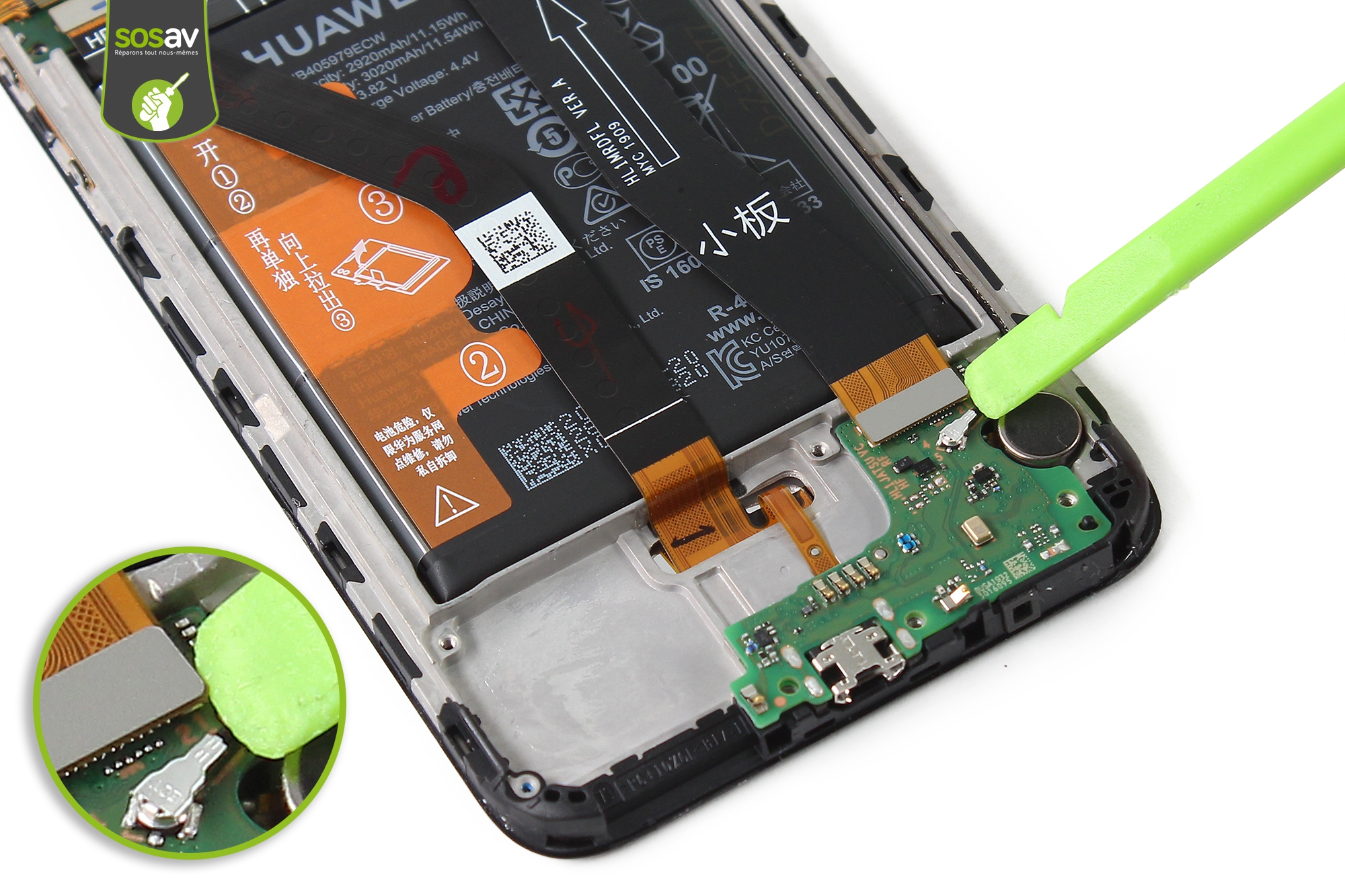

Réutilisez la spatule en nylon pour déconnecter la nappe de liaison côté connecteur de charge.Cela permet de manoeuvrer plus facilement ensuite

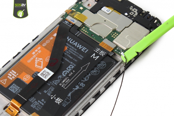

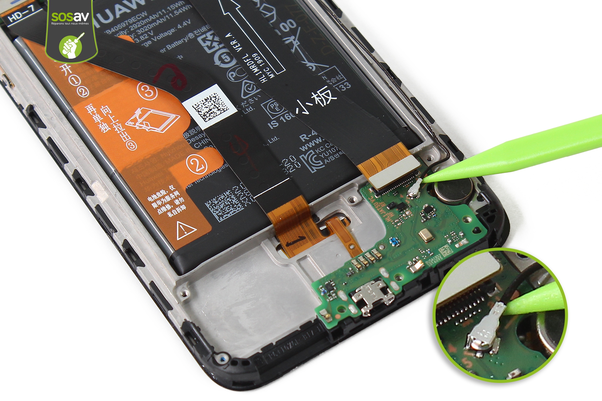

Gardez la spatule en nylon en main pour débrancher le câble d'interconnexion du connecteur de charge.Puis faites de même côté carte mère.

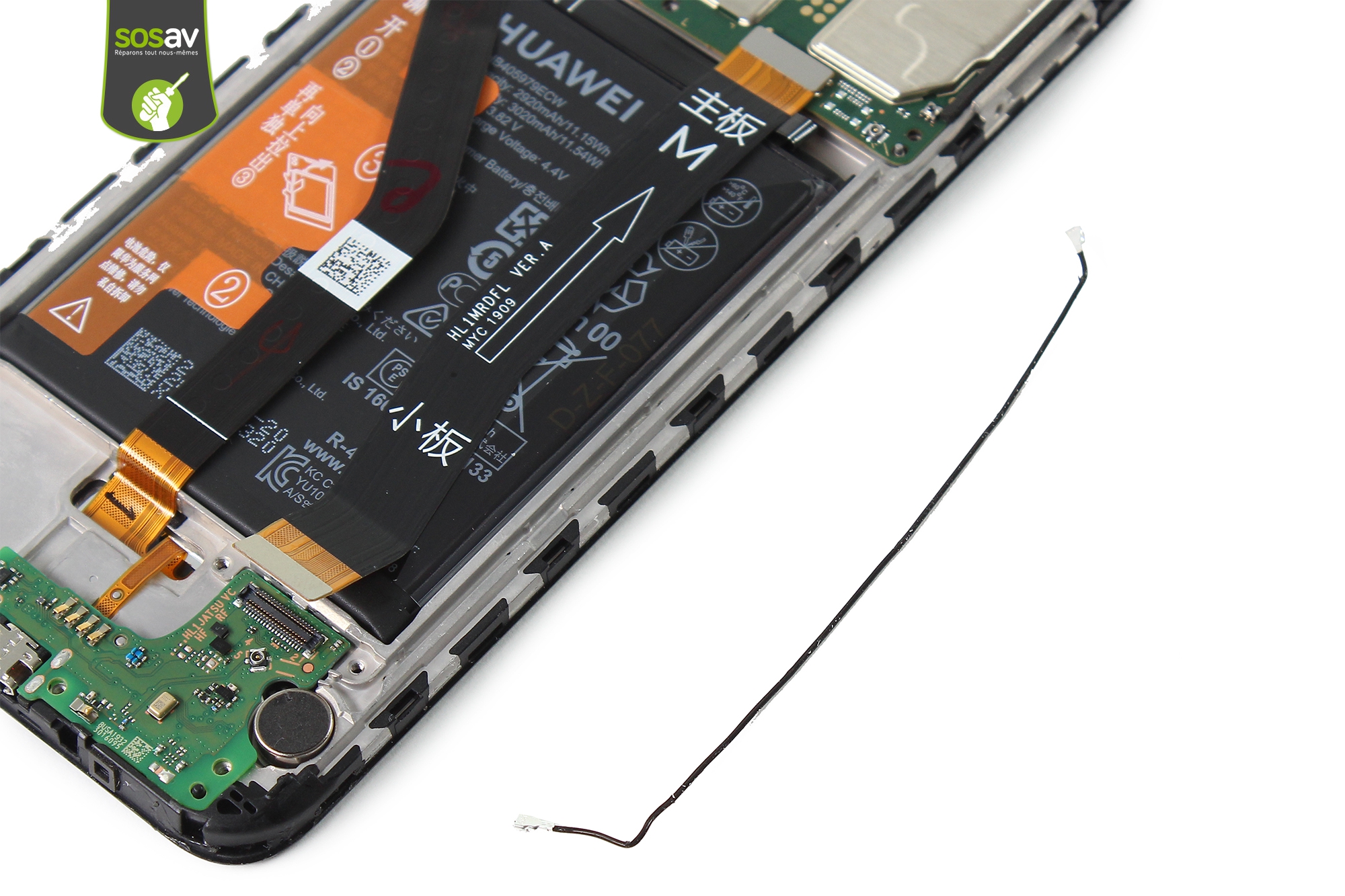

Votre câble d'interconnexion Huawei Y6 2019 est maintenant extrait.En cas de problème de réception réseau, remplacez-le par un câble neuf !
