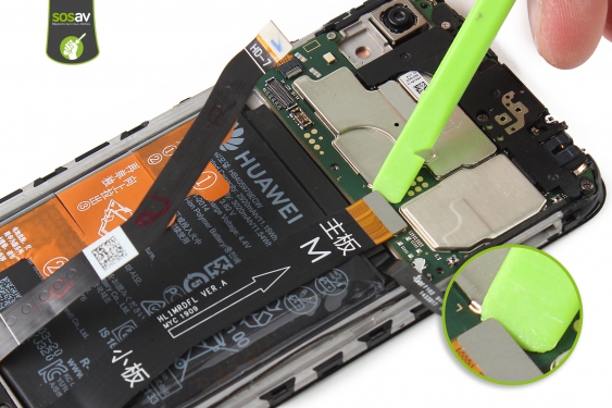

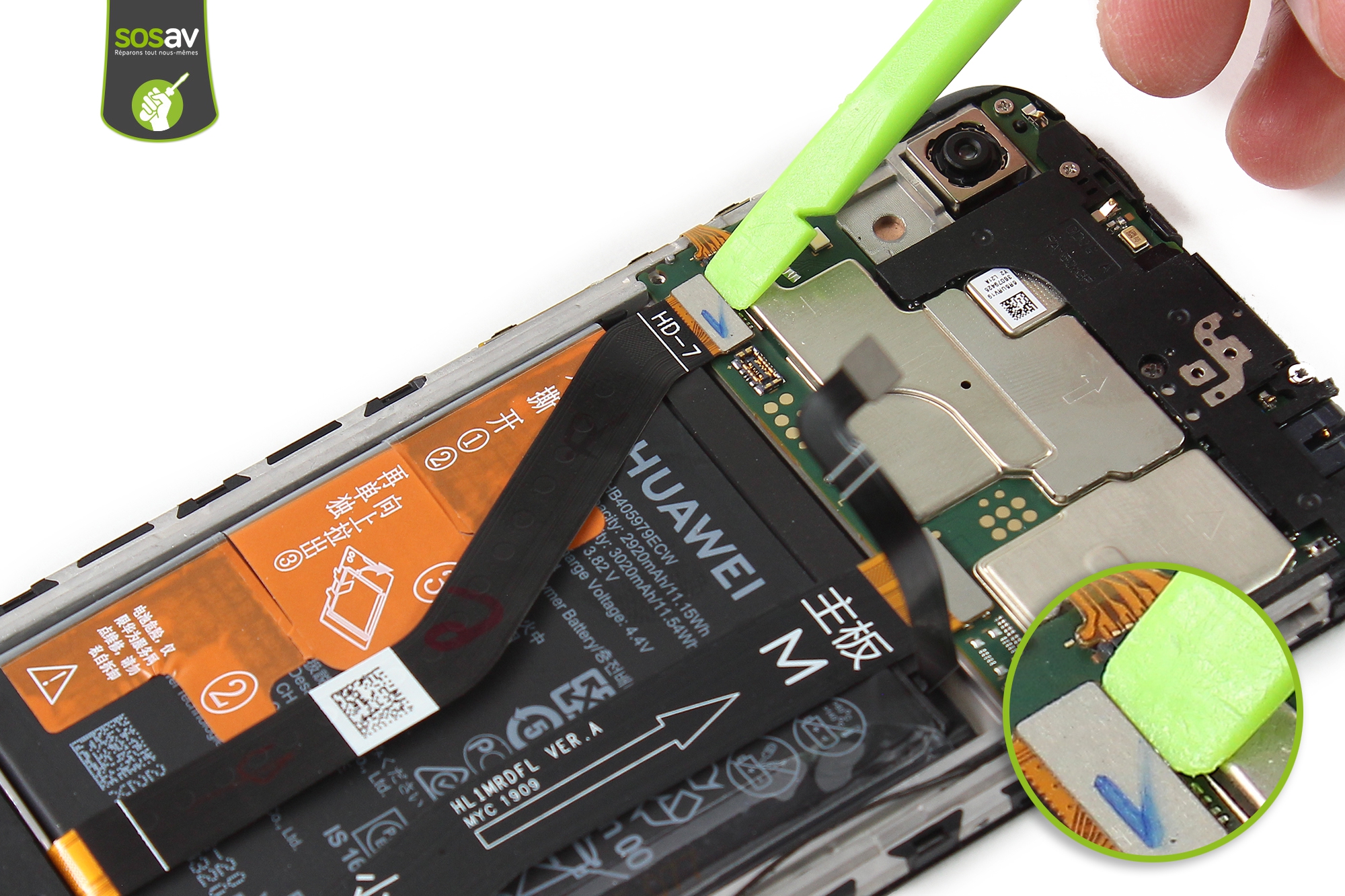

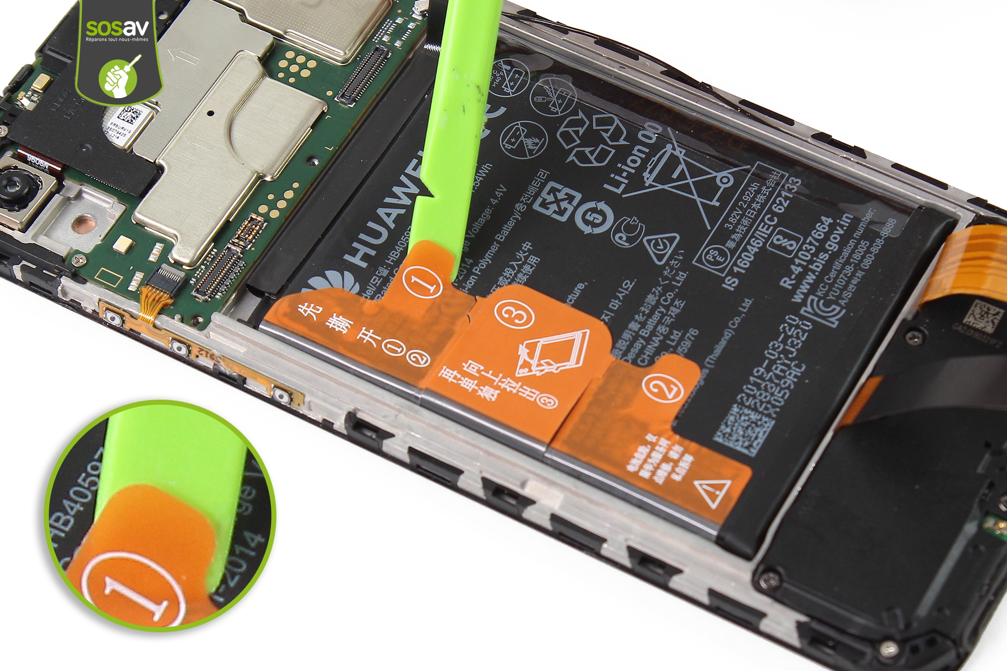

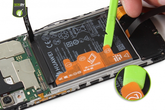

Servez-vous de la spatule en nylon pour déverrouiller la nappe de la batterie.

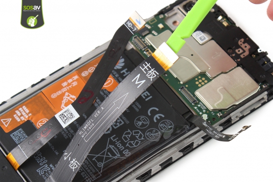

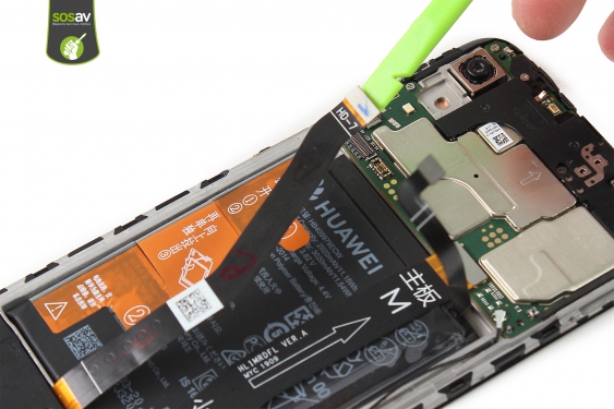

Continuez en déconnectant tour à tour la nappe de l'écran puis la nappe de liaison du connecteur de charge.Repliez-les pour ne pas gêner le retrait de la batterie.

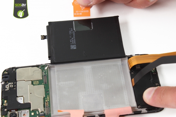

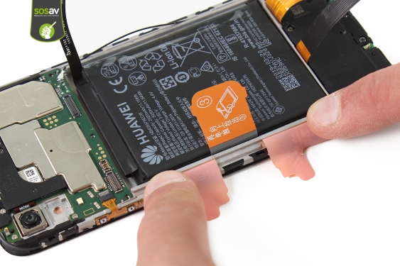

Décollez ensuite les deux stickers extérieurs à l'aide de la spatule en nylon.Repliez-les pour pouvoir extraire la batterie.Seul le sticker central sert à coller la batterie.

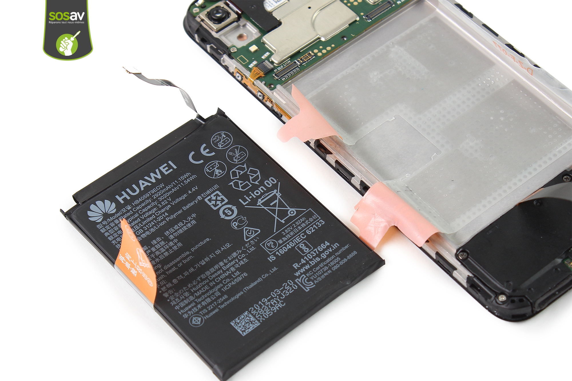

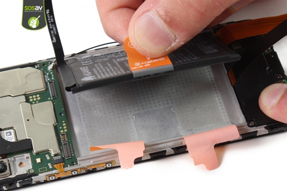

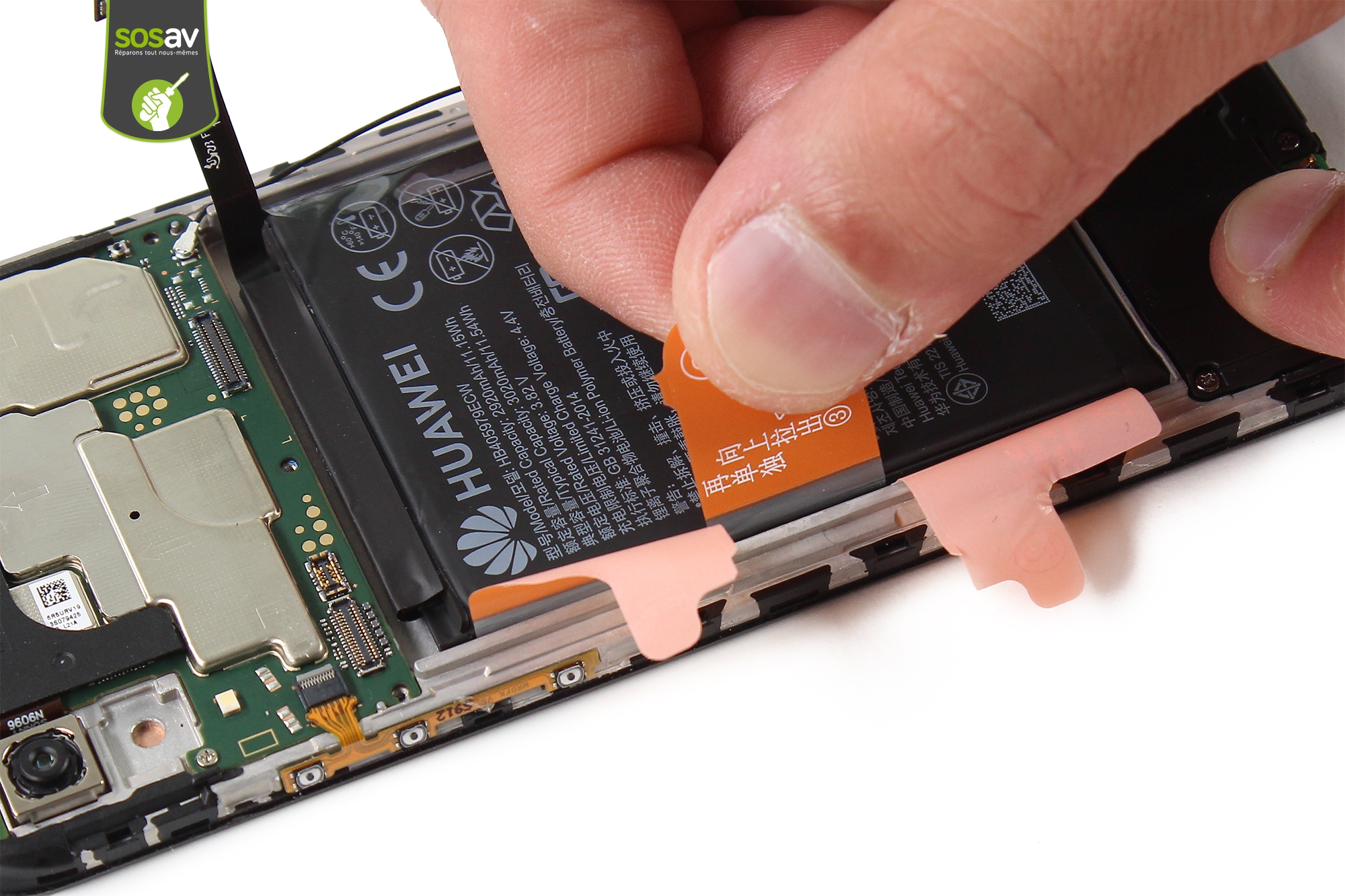

Tirez délicatement sur le sticker central pour décoller et faire basculer progressivement la batterie.Faites attention à ne pas plier ni percer la batterie.
Votre batterie Huawei Y6 2019 est maintenant déposée.En cas de faible autonomie ou de batterie HS, remplacez-la par une batterie neuve grâce à ce tuto :)
