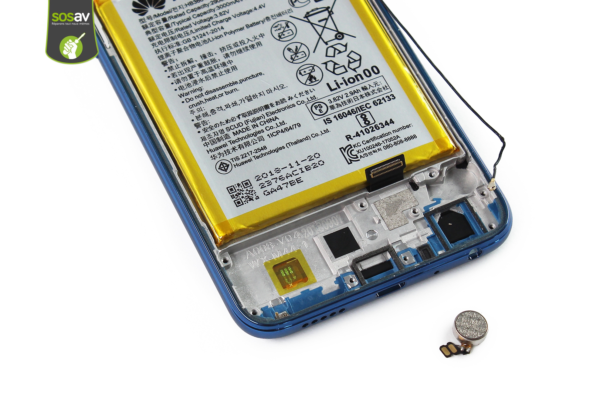

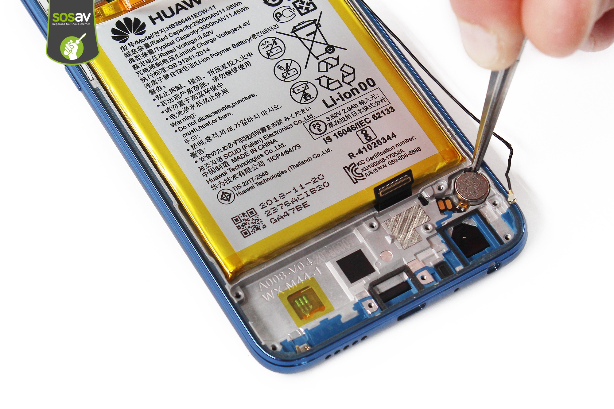

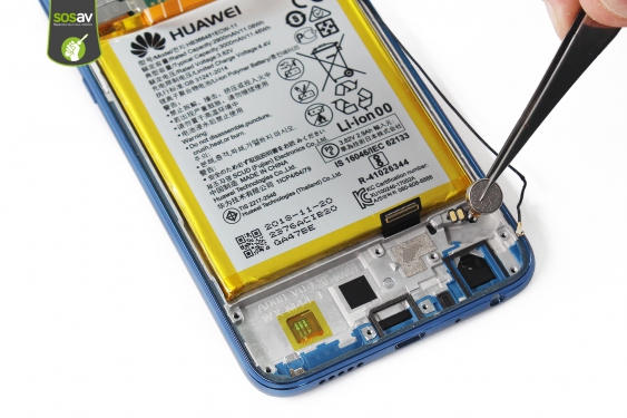

Il ne vous reste plus qu'à saisir et sortir le vibreur grâce à la pince.
Votre vibreur Honor 9 Lite est extrait.Pour que votre smartphone vibre de nouveau au rythme de vos notifications, changez-le par un vibreur neuf.
