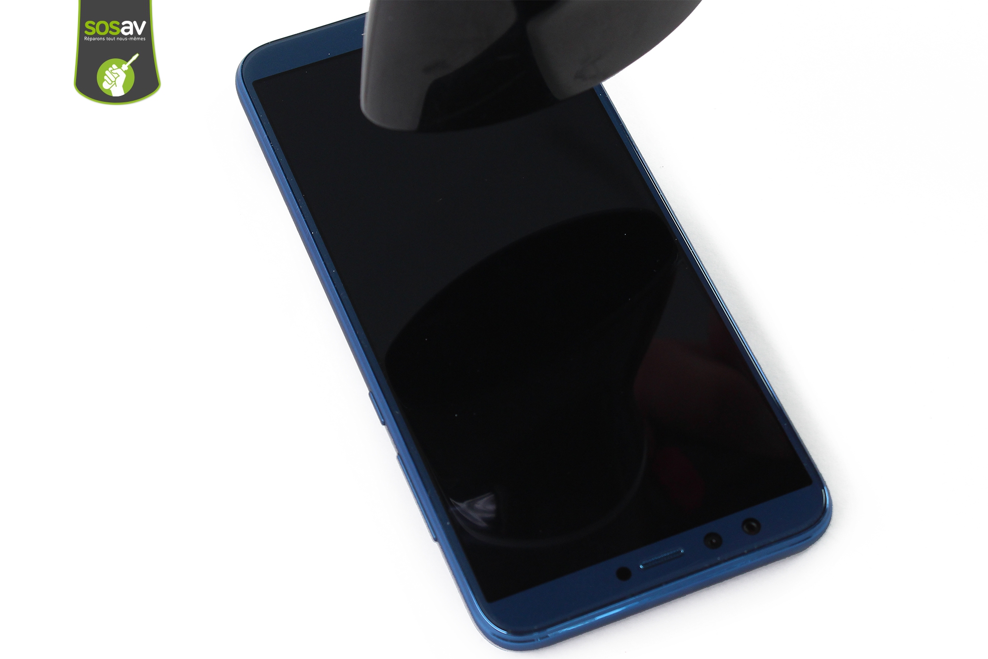

Récupérez un outil inatendu, votre sèche-cheveux, afin de chauffer quelques secondes la face arrière pour ramollir la colle qui la retient.Puis insérez délicatement la spatule iSesamo afin de créer une ouverture.
Afin de poursuivre l'opération, glissez un médiator à côté de la spatule.Une fois le médiator bien en place, vous pouvez retirer la spatule iSesamo.Faites ensuite glisser le médiator sur tout le pourtour pour décoller la vitre arrière.Si une résistance se fait sentir, n'hésitez pas à chauffer de nouveau pour ne pas briser la vitre.

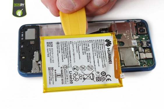

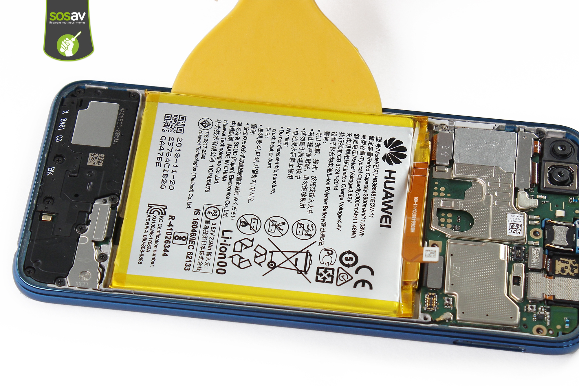

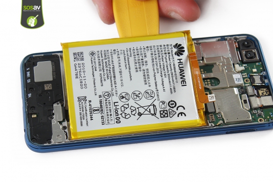

De nouveau avec le sèche-cheveux, chauffez quelques secondes la face avant, côté opposé à la batterie. Faites attention à ne pas chauffer trop longuement le centre du LCD au risque de l'endommager.Il ne faut jamais chauffer directement la batterie !

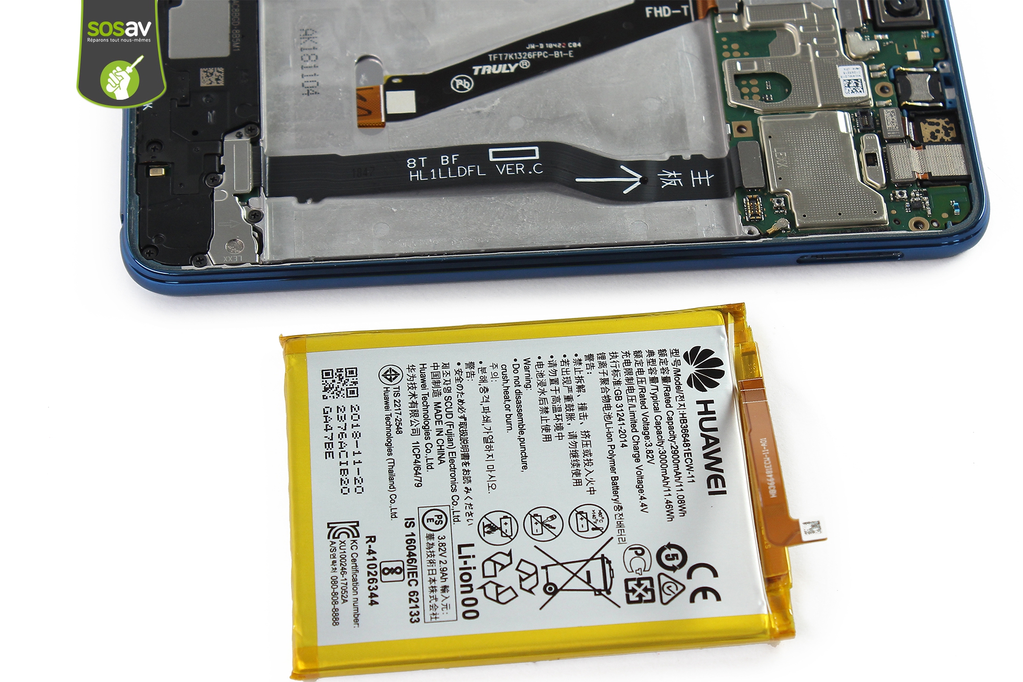

Insérez progressivement la spatule large et plate sous la batterie pour la décoller en douceur.Faites attention à ne pas plier ni percer la batterie.
Votre batterie Honor 9 Lite est maintenant déposée.

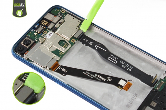

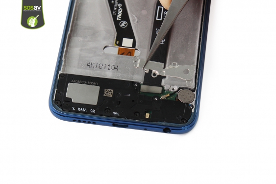

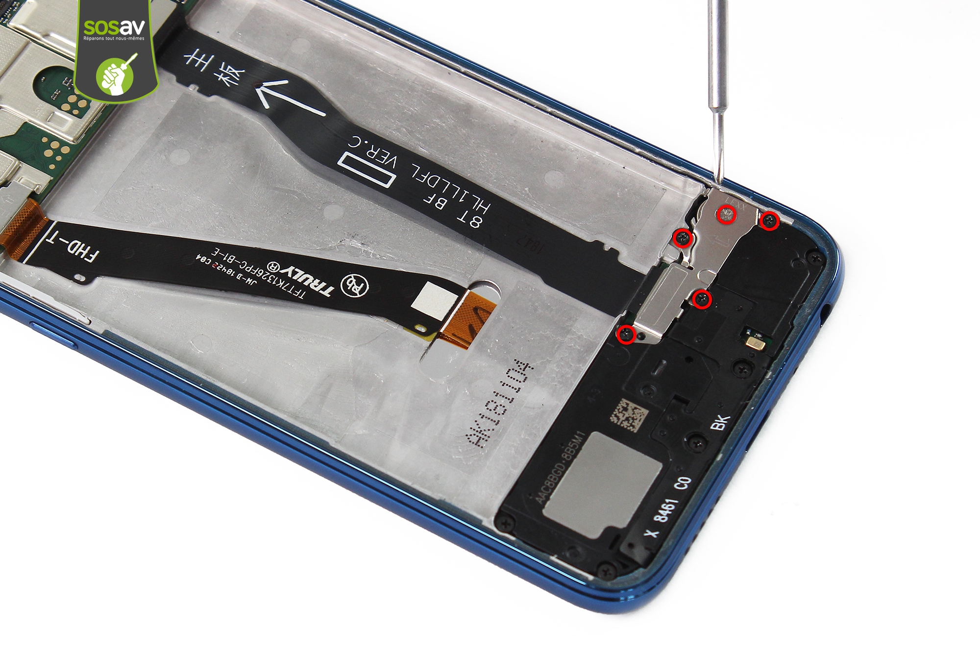

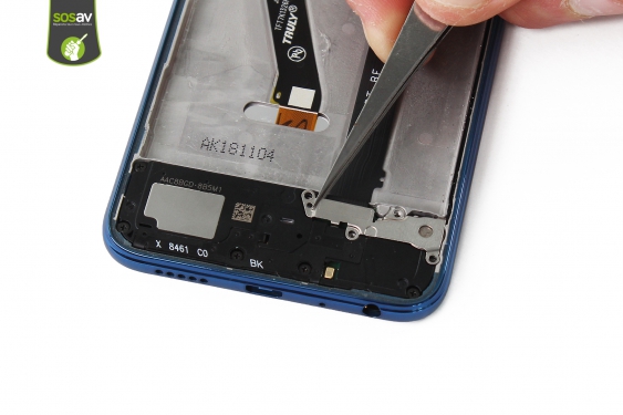

Réutilisez votre tournevis cruciforme pour dévisser les 5 vis entourées en rouge qui retiennent la nouvelle plaque de protection des nappes. (Photo 1)Puis servez-vous de la pince pour extraire cette plaque.

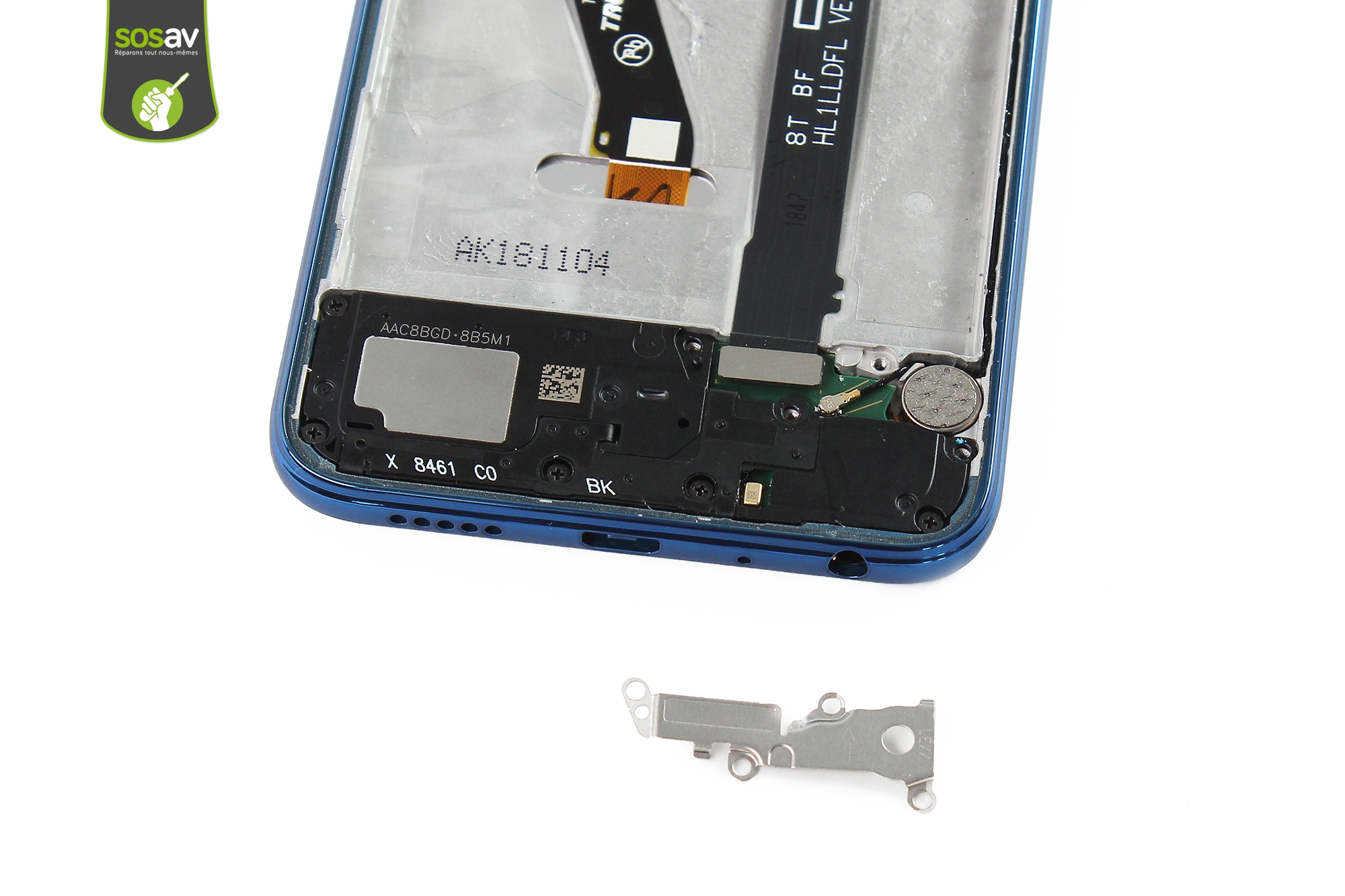

La plaque de protection est retirée.

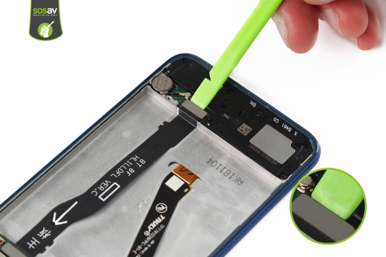

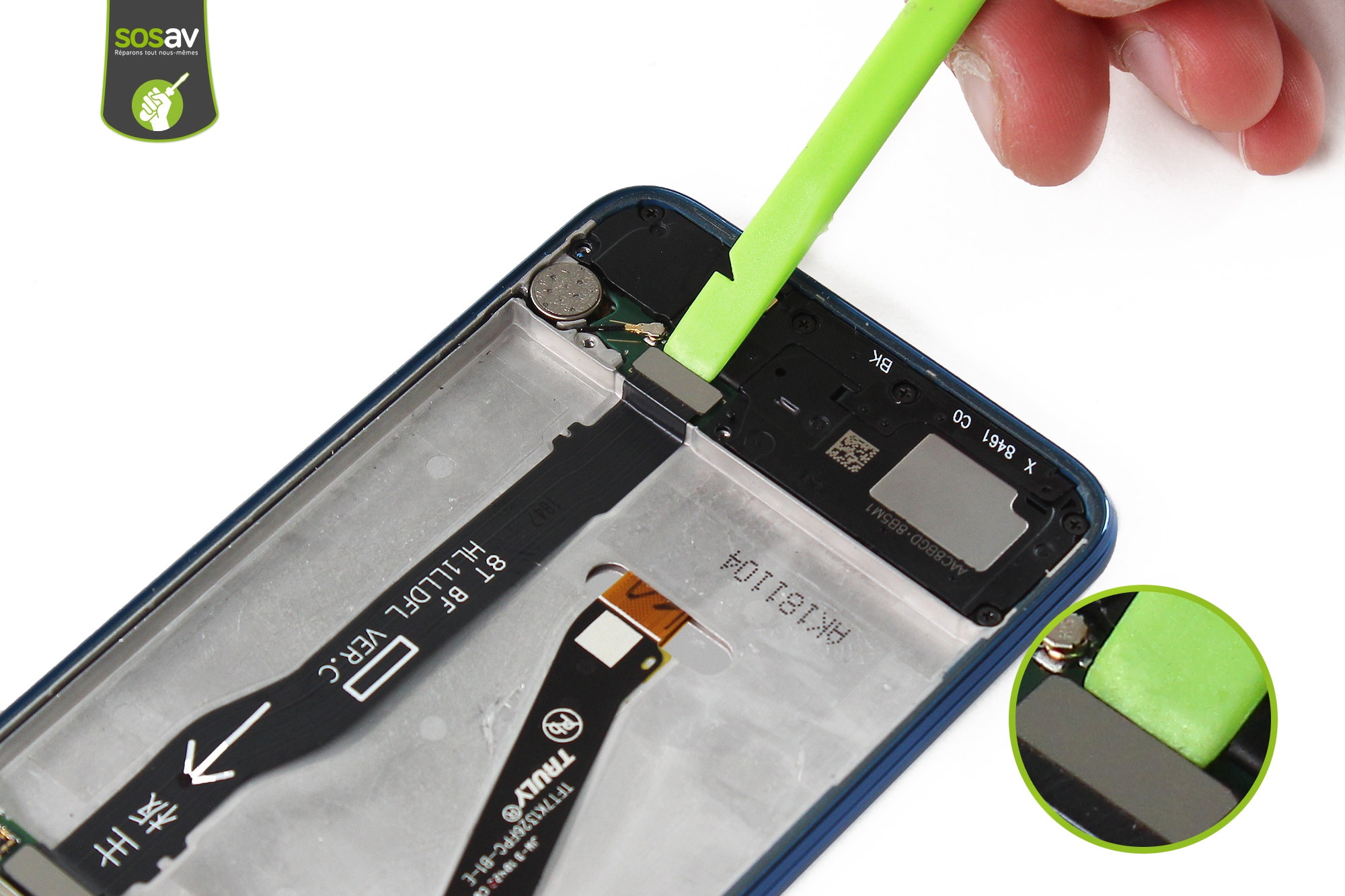

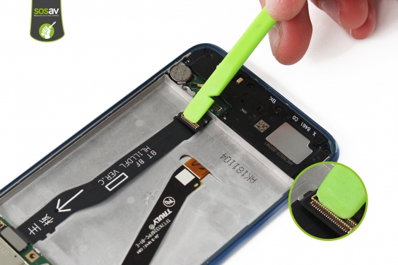

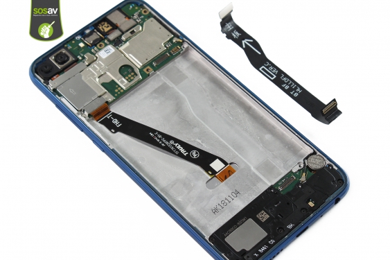

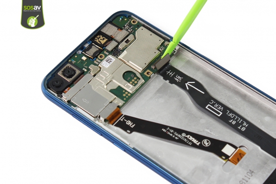

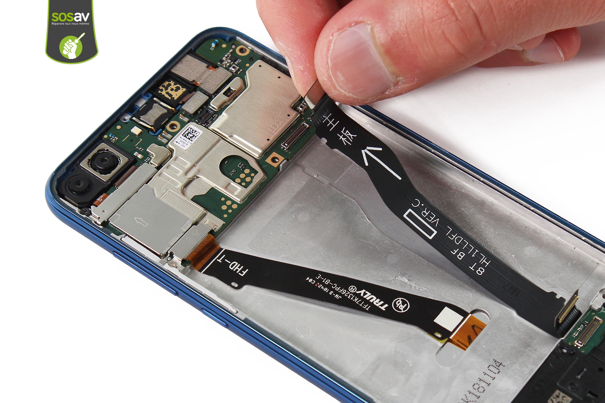

Avec la spatule en nylon, déverrouillez la nappe côté connecteur de charge.Puis débranchez-la de la carte mère.

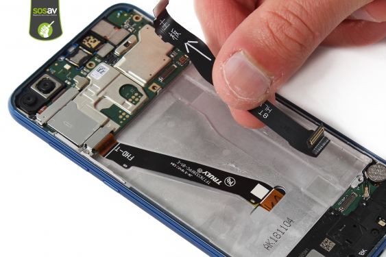

A présent, il ne vous reste plus qu'à la retirer délicatement du châssis écran..

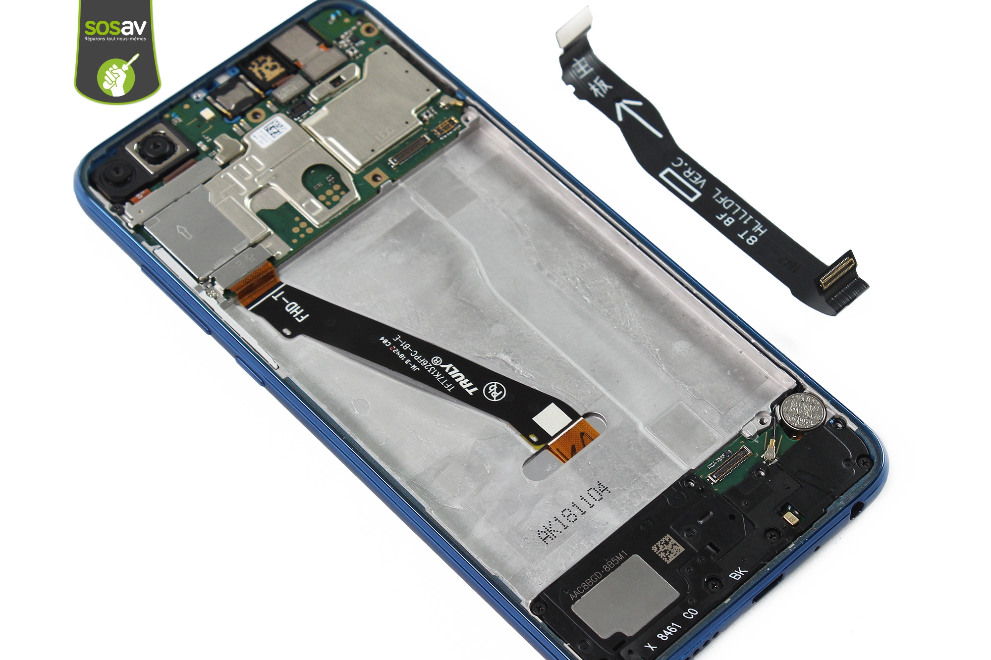

La nappe connecteur de charge Honor 9 Lite est maintenant démontée.N'hésitez pas à vous fier à ce guide de réparation pour la remplacer si besoin.
