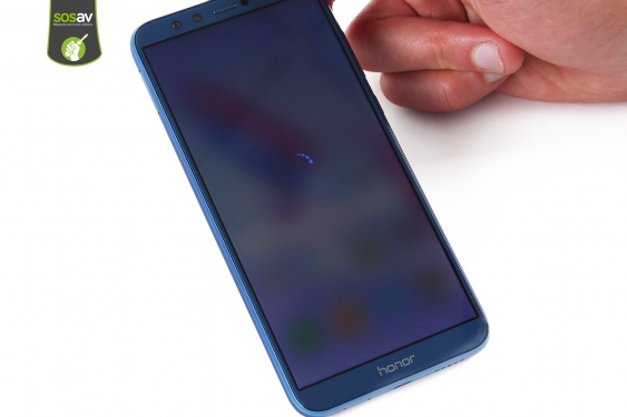

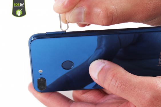

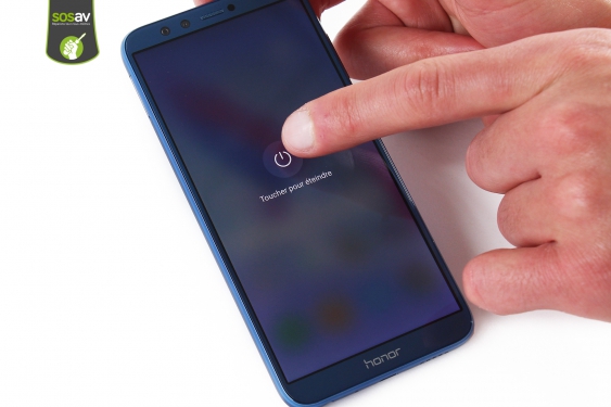

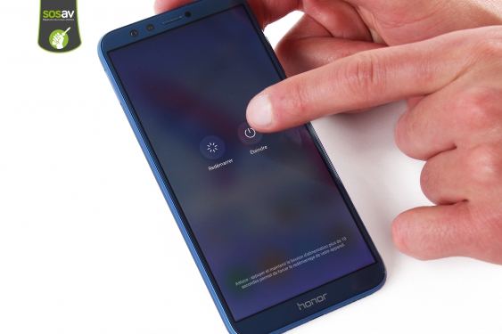

Avant de remplacer votre connecteur de charge Honor 9 Lite, vous devez éteindre votre smartphone, pour des raisons de sécurité évidentes. Pour cela, restez appuyé quelques secondes sur le bouton On/Off situé sur la tranche droite du téléphone.Puis confirmez par "Eteindre".

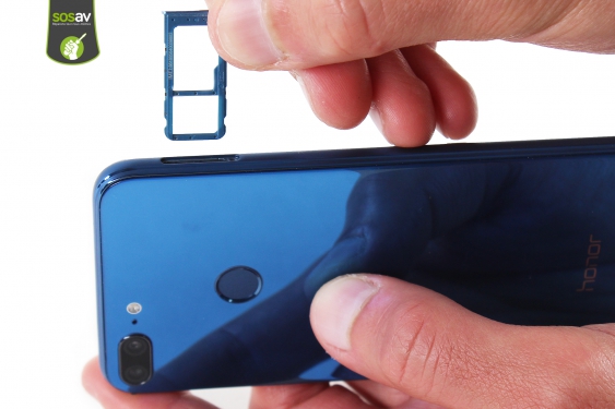

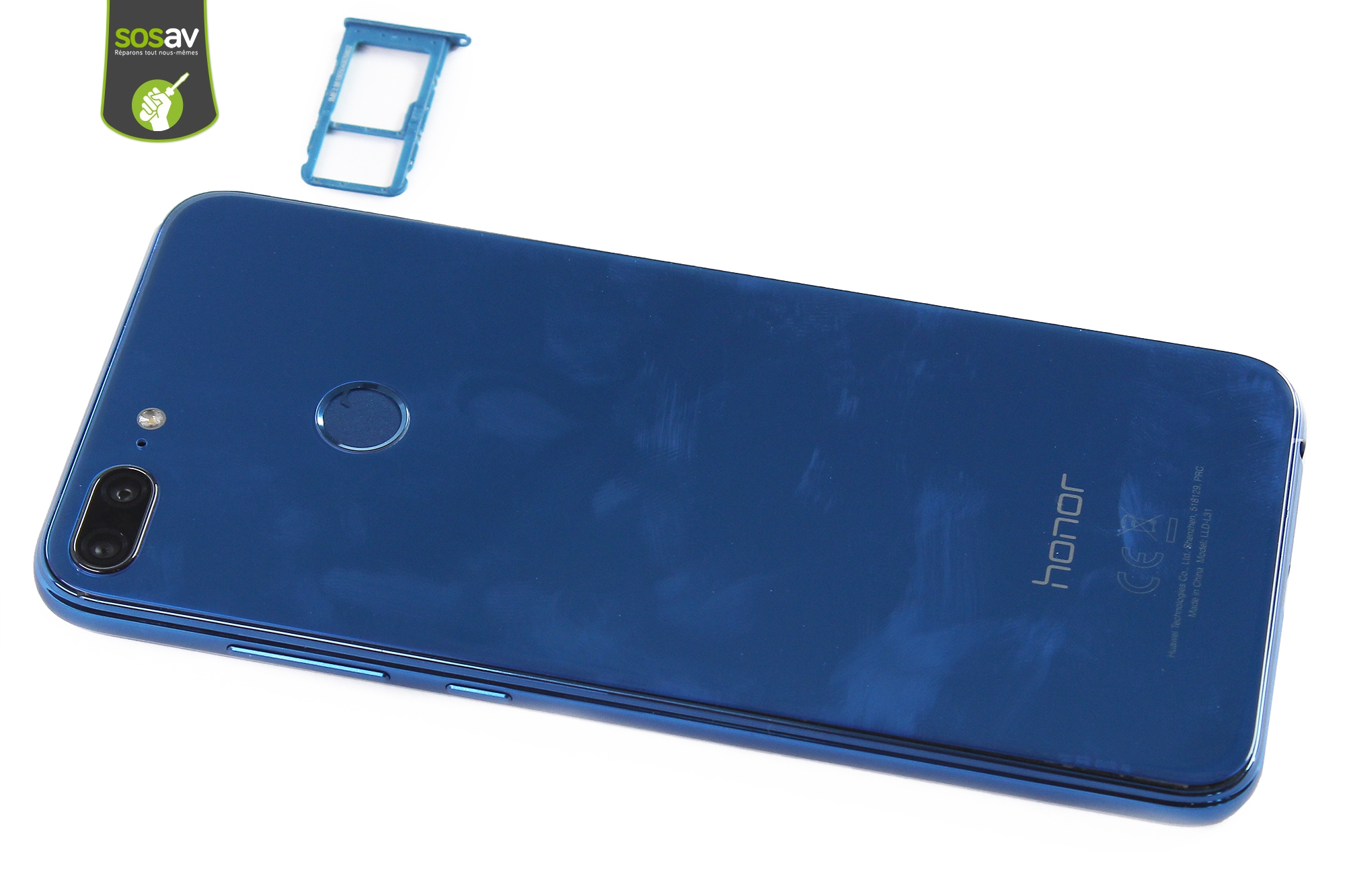

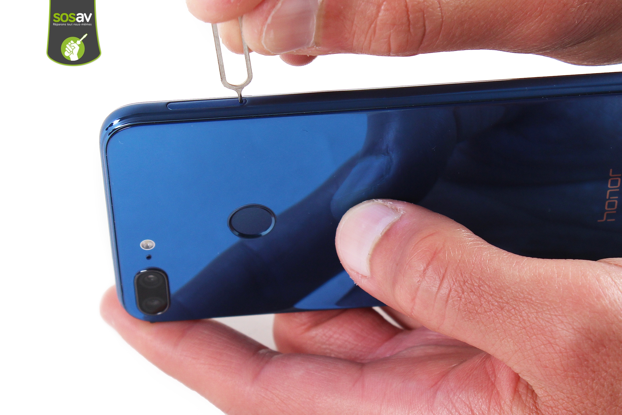

Insérez ensuite l'extracteur SIM (présent dans notre kit outils) dans le trou du tiroir SIM qui se trouve sur la tranche gauche du Honor.Après une légère pression, le tiroir SIM va s'éjecter de lui-même.Vous pouvez le retirer.
Le tiroir SIM / SD est extrait.

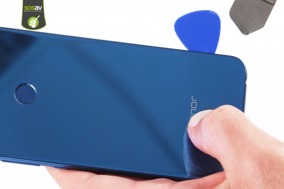

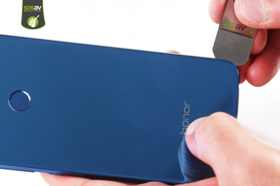

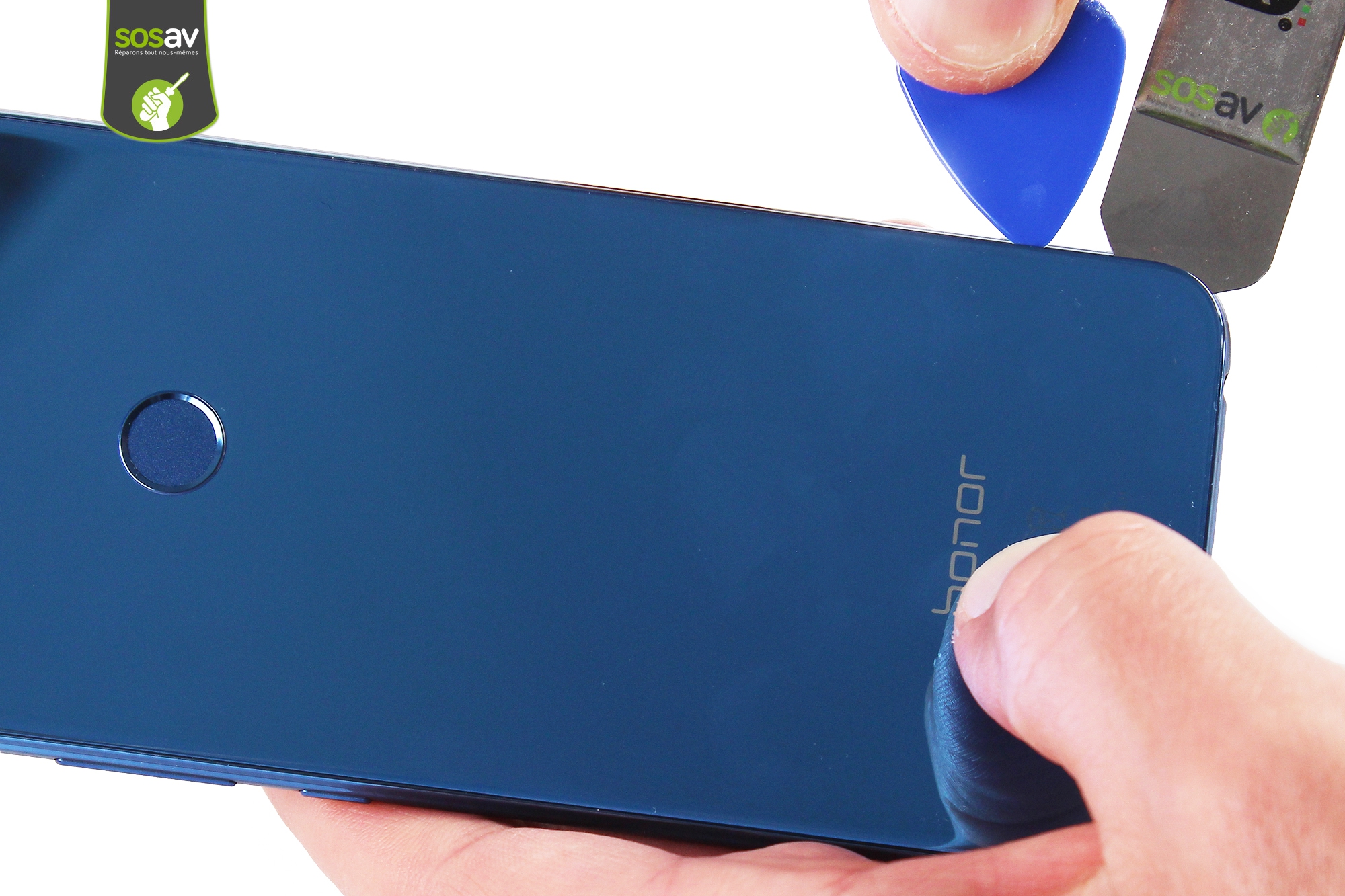

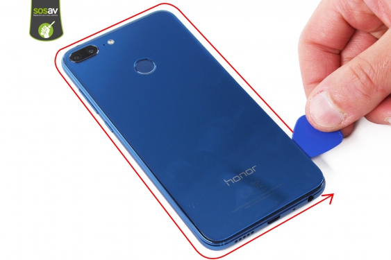

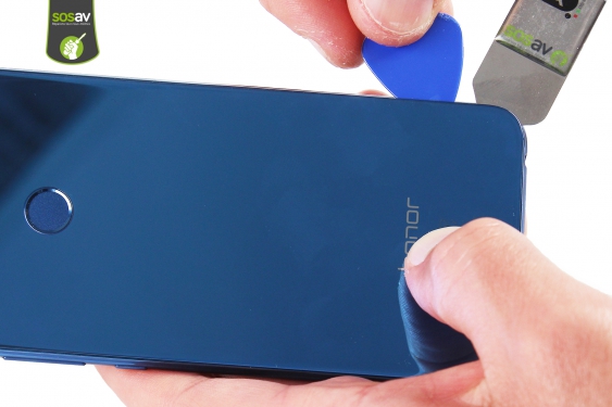

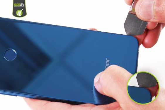

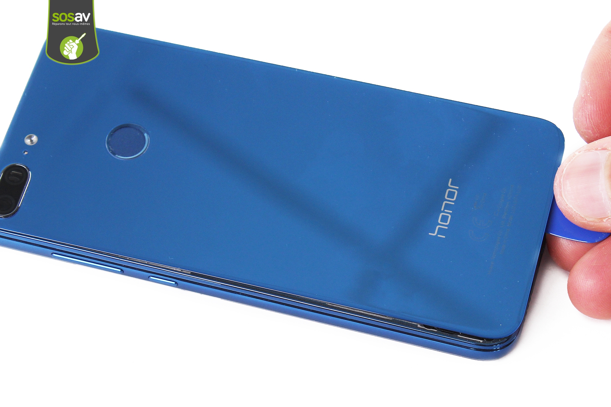

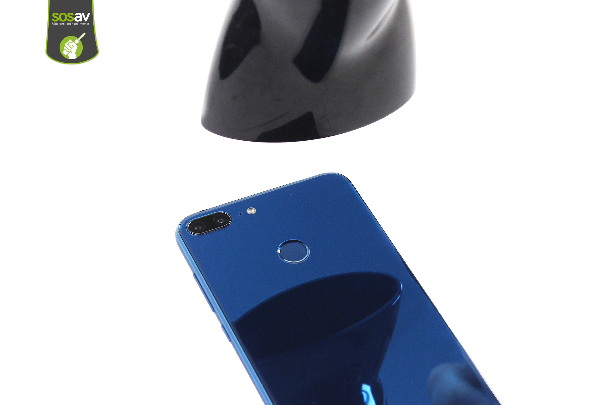

Récupérez un outil inatendu, votre sèche-cheveux, afin de chauffer quelques secondes la face arrière pour ramollir la colle qui la retient.Puis insérez délicatement la spatule iSesamo afin de créer une ouverture.
Afin de poursuivre l'opération, glissez un médiator à côté de la spatule.Une fois le médiator bien en place, vous pouvez retirer la spatule iSesamo.Faites ensuite glisser le médiator sur tout le pourtour pour décoller la vitre arrière.Si une résistance se fait sentir, n'hésitez pas à chauffer de nouveau pour ne pas briser la vitre.

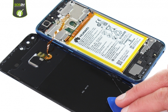

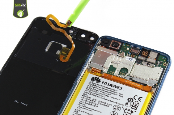

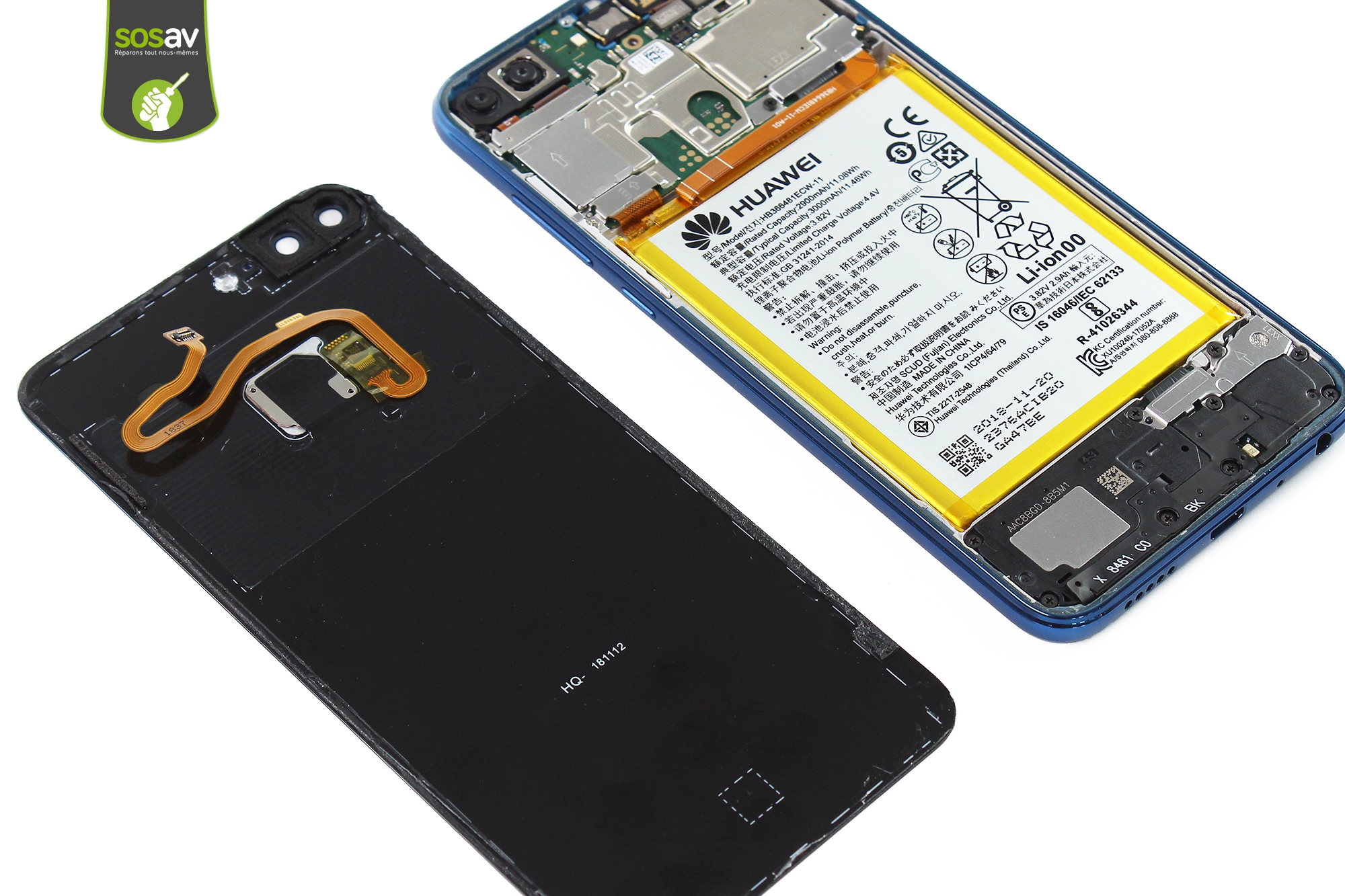

A présent, vous pouvez ouvrir la vitre arrière à la manière d'un livre.Attention, ne retirez pas encore complètement la face arrière qui est toujours retenue par la nappe du capteur d'empreinte.

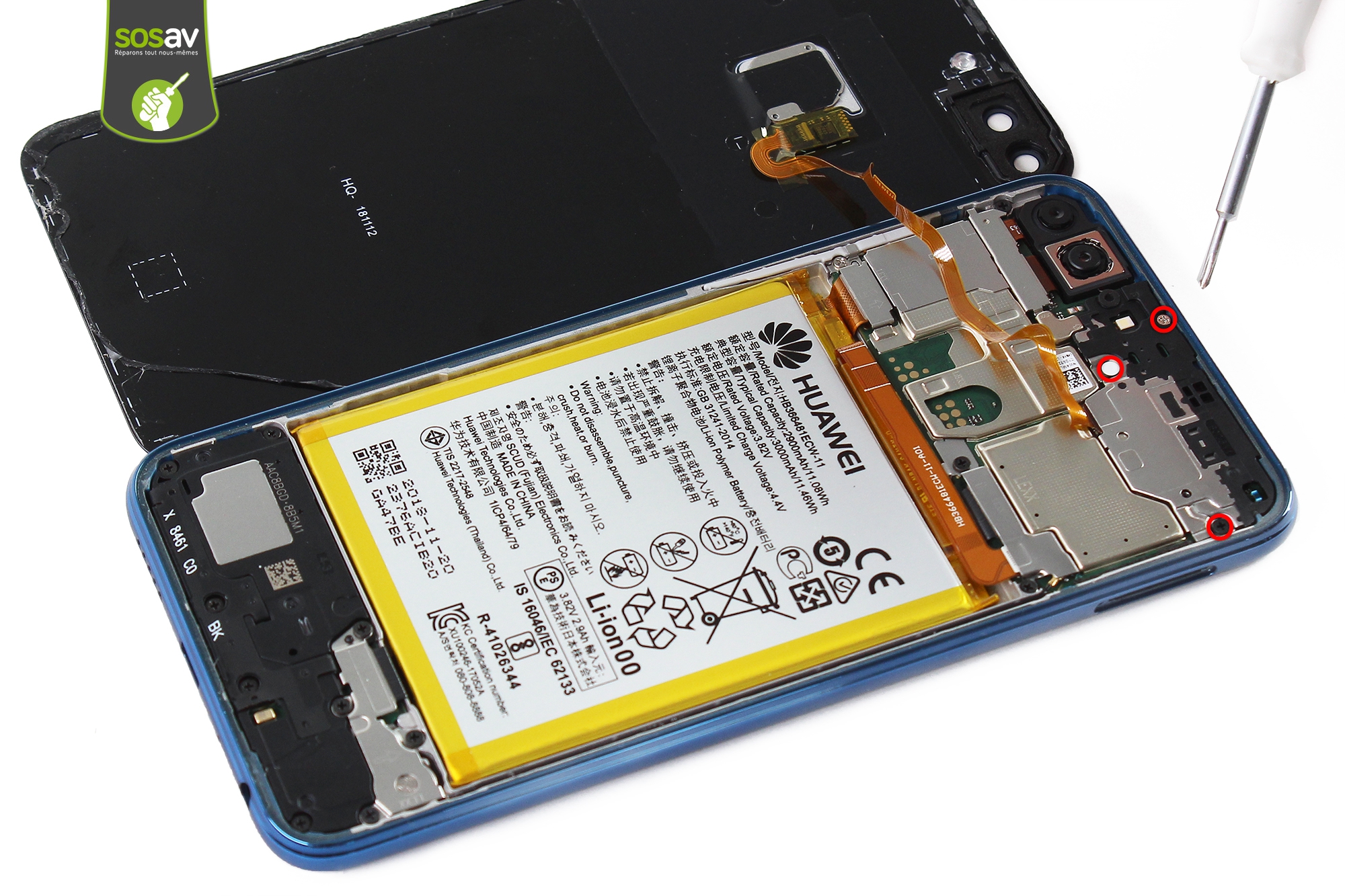

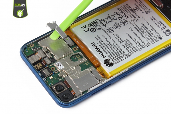

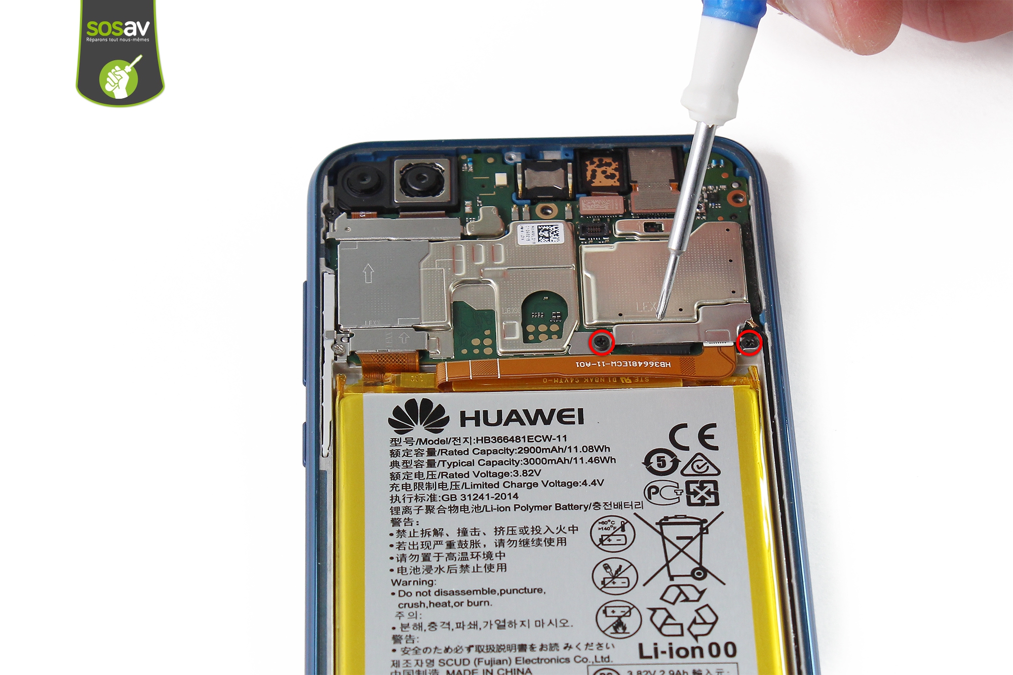

Munissez-vous du tournevis cruciforme (dispo dans notre kit outils) afin de dévisser les 3 vis entourées en rouge. (Photo 1)Puis servez-vous de la spatule iSesamo pour ôter la plaque métallique de protection.
La plaque métallique de protection des nappes est maintenant retirée.

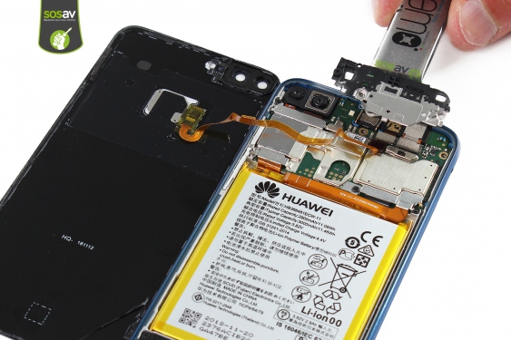

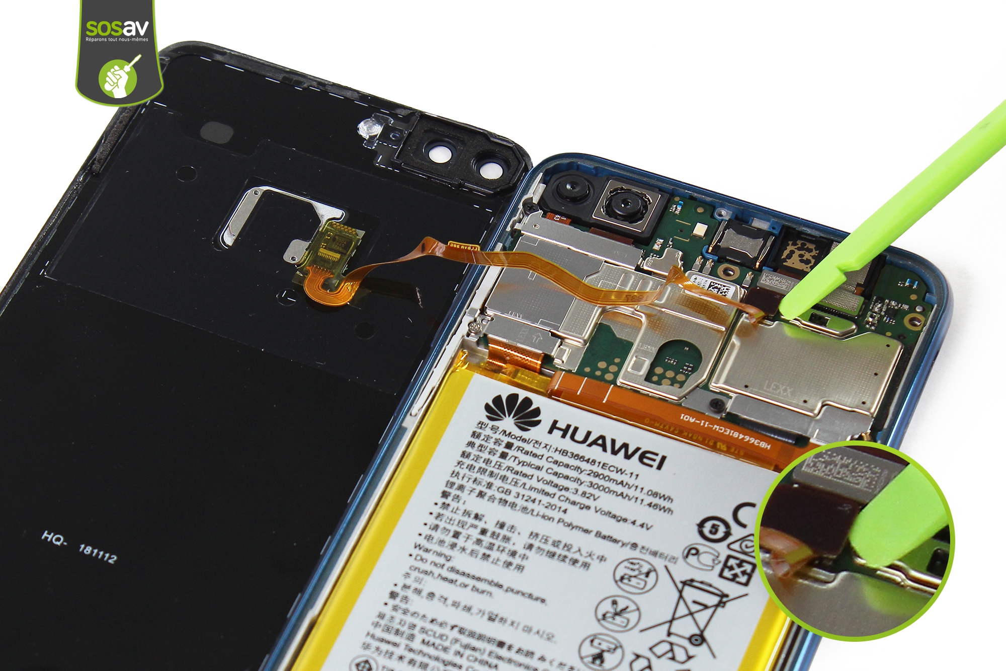

Poursuivez avec la spatule en nylon pour déconnecter la nappe du capteur d'empreinte digitale.
La vitre arrière est désormais démontée.

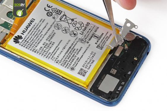

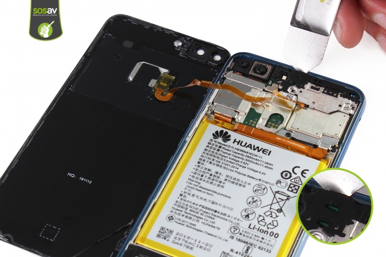

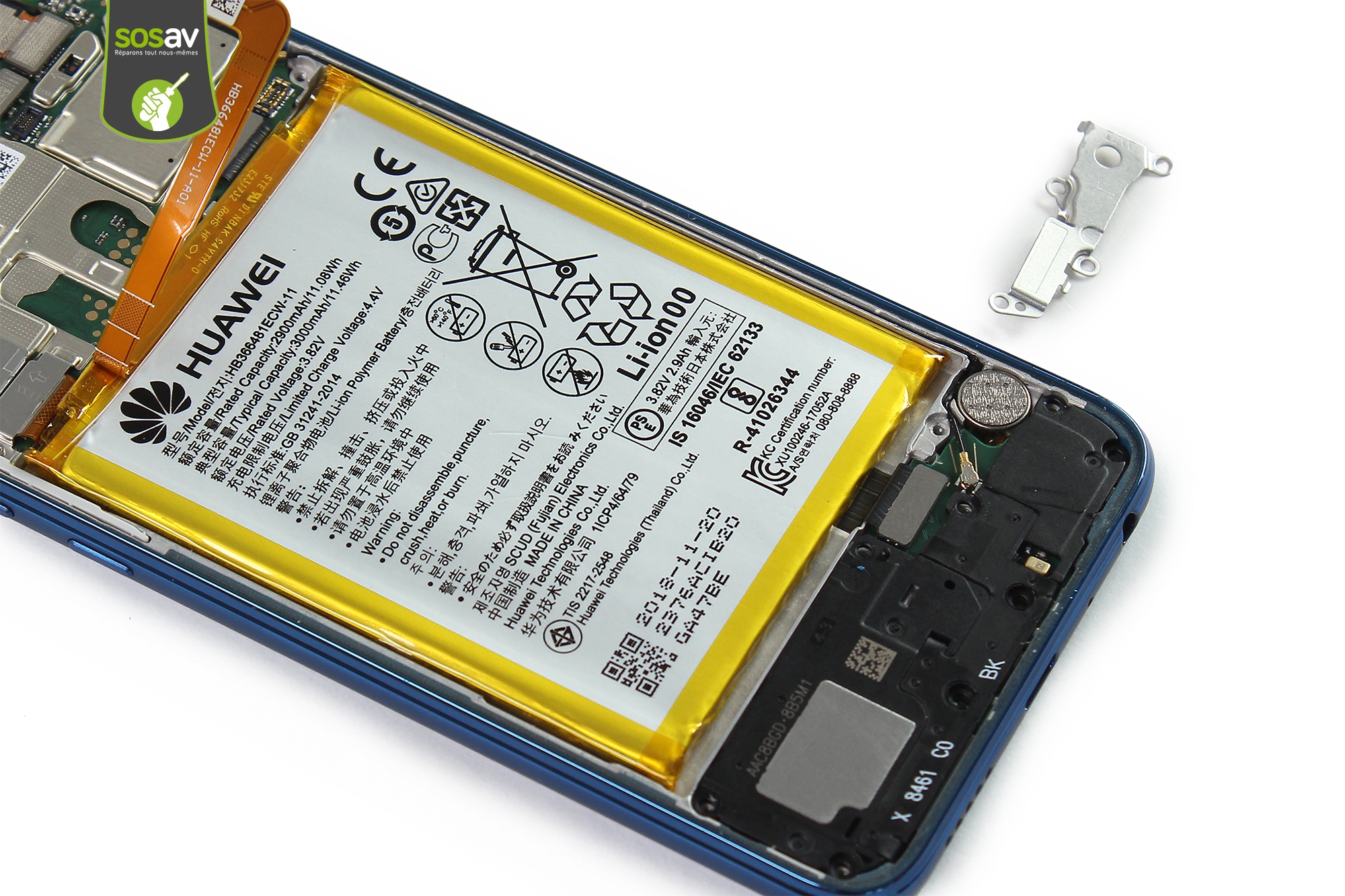

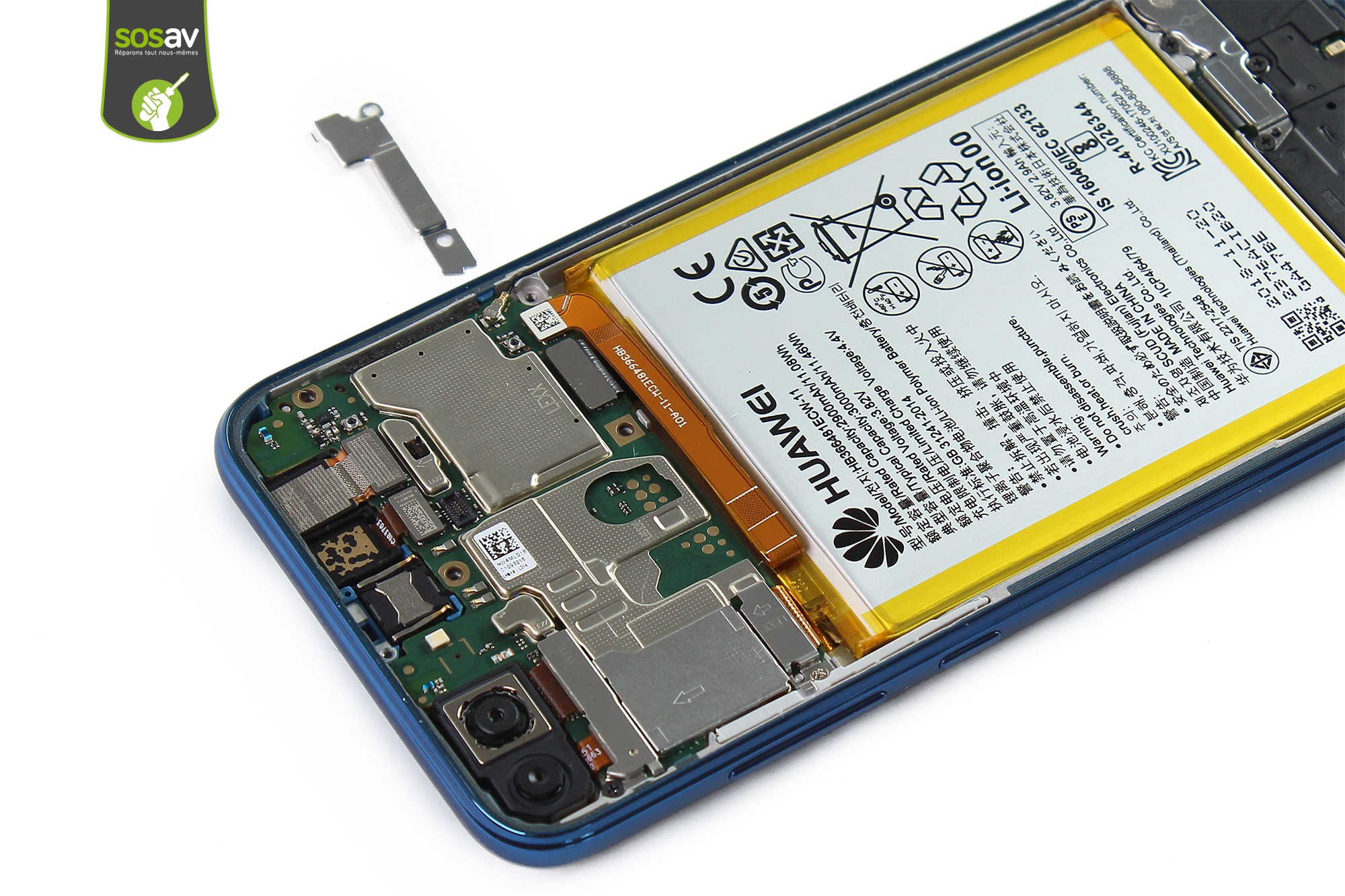

Reprenez votre tournevis cruciforme pour dévisser les 2 vis entourées en rouge.Puis délogez et sortez la plaque de protection à l'aide de la spatule en nylon.
La plaque de protection est maintenant démontée.

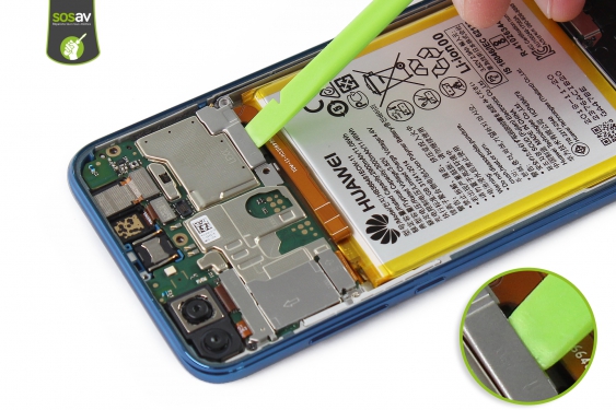

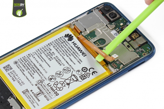

Continuez avec la spatule en nylon pour déconnectez la nappe de la batterie.Il s'agit d'une mesure préventive pour éviter les éventuels courts-circuits lors de la suite du démontage.

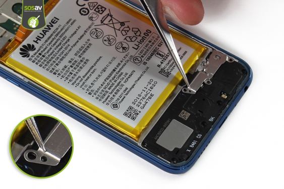

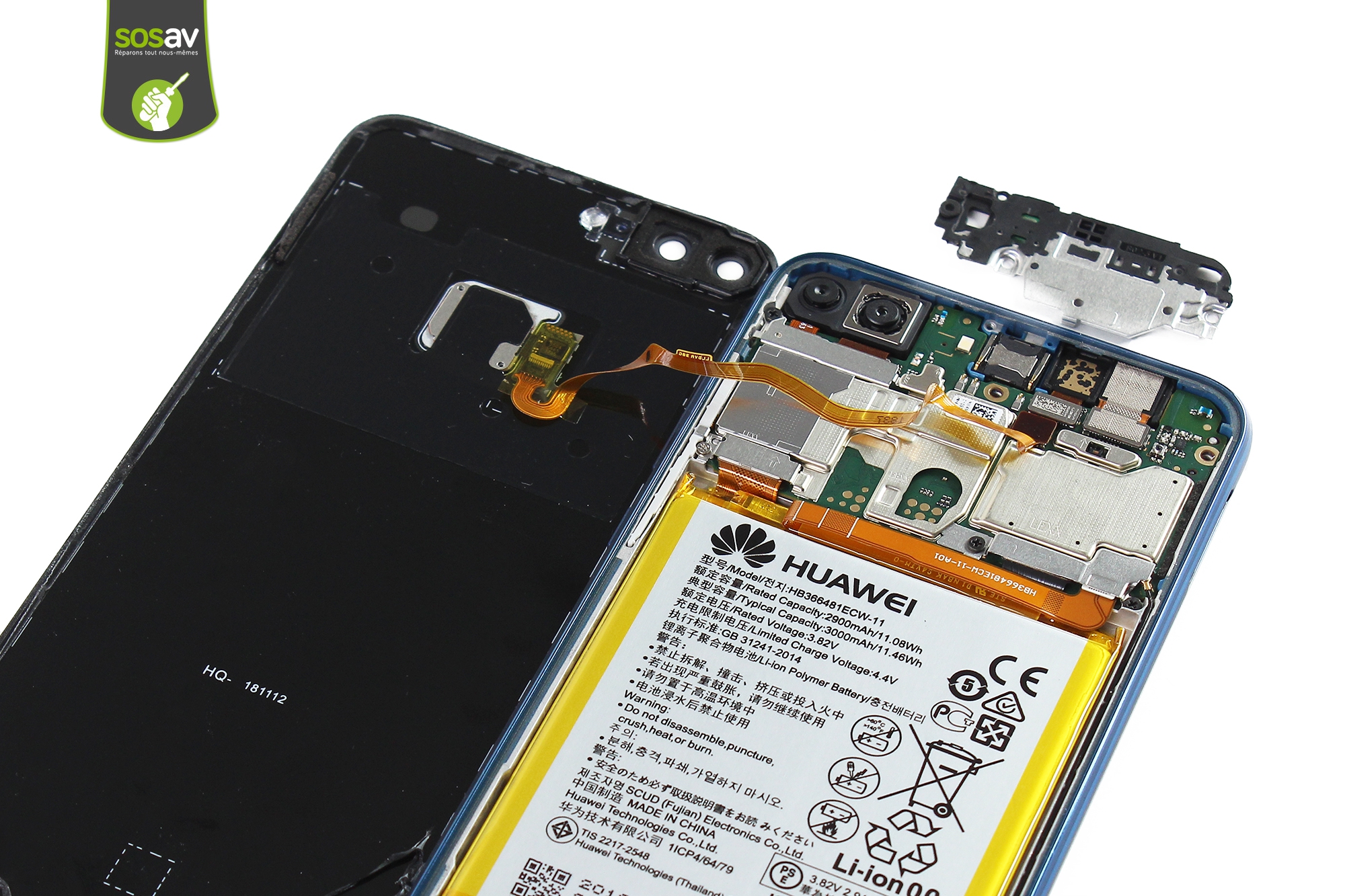

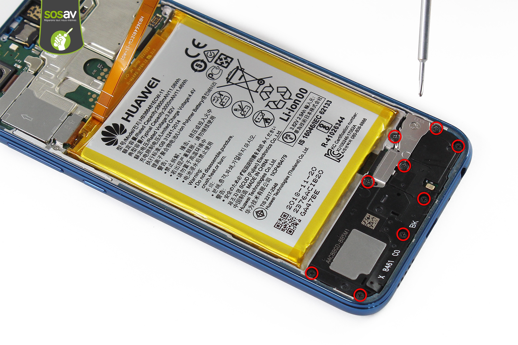

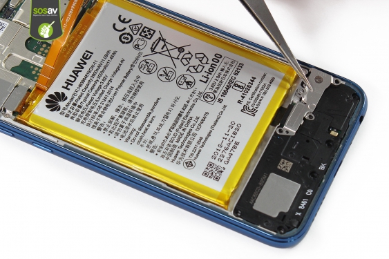

Prenez à nouveau votre tournevis cruciforme pour dévisser les 9 vis entourées en rouge.Puis saisissez et retirez la plaque de protection métallique avec la pince.
La plaque de protection métallique est extraite.

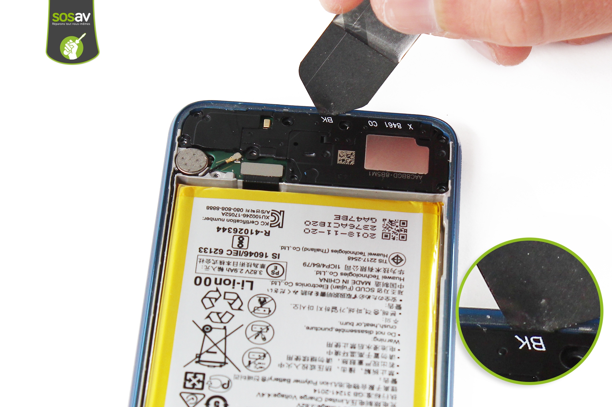

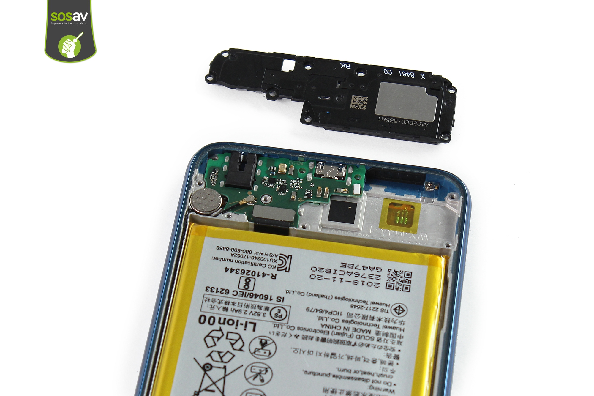

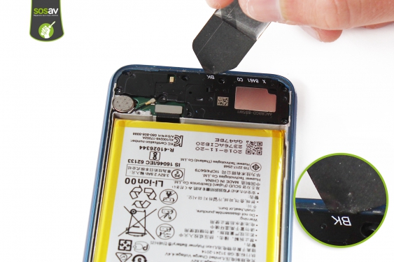

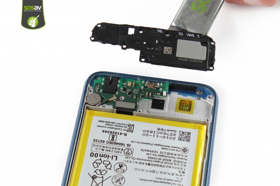

Reprenez la spatule iSesamo pour sortir délicatement le bloc haut-parleur externe.
Le haut-parleur externe est démonté.

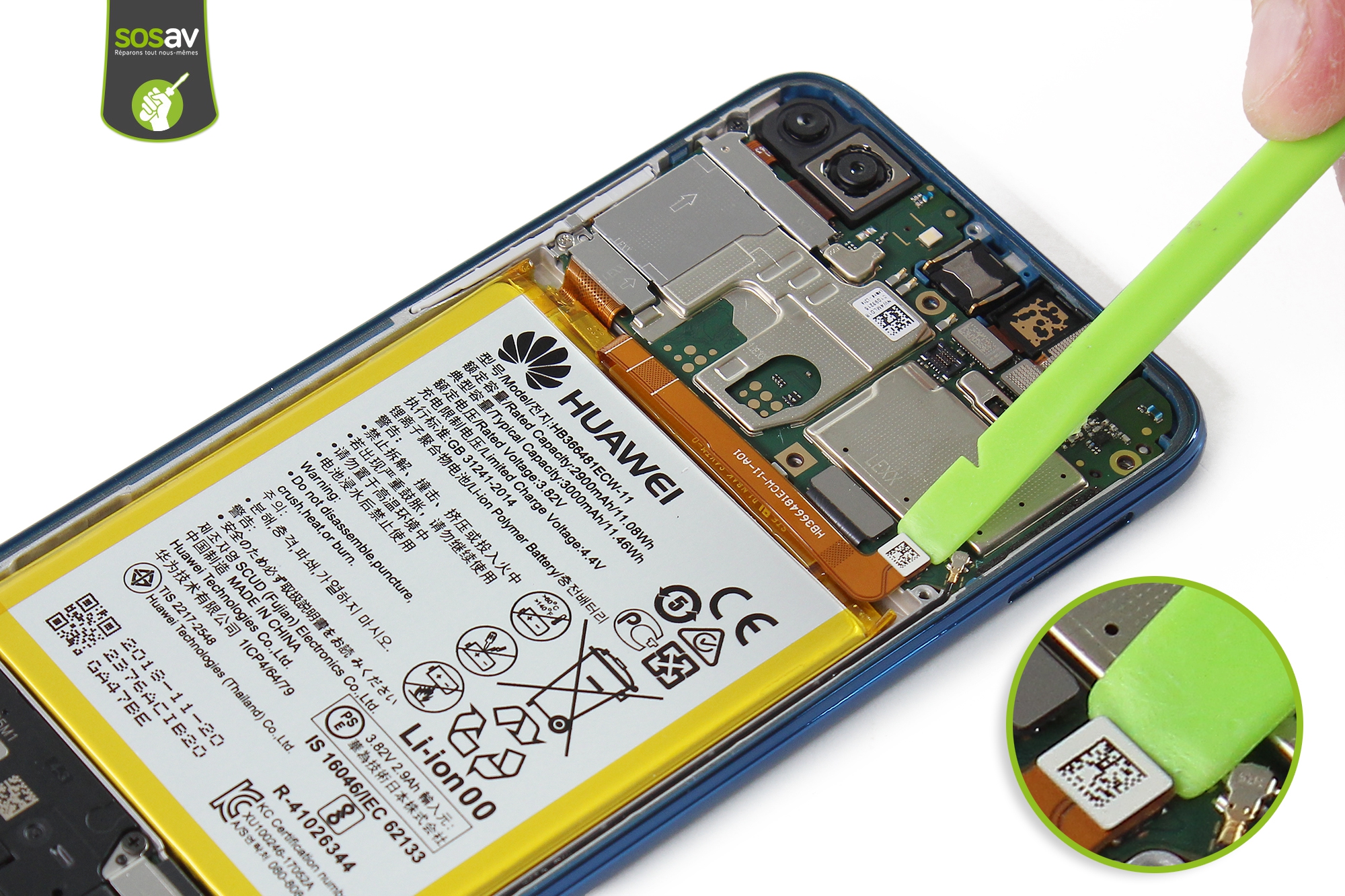

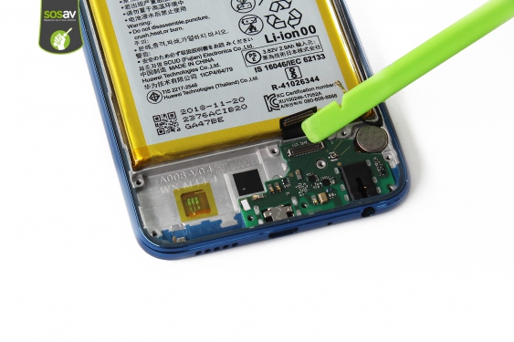

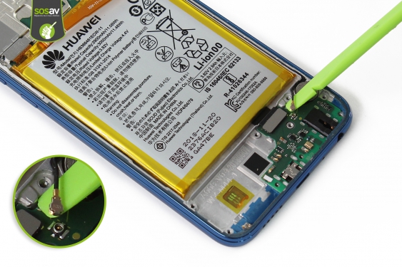

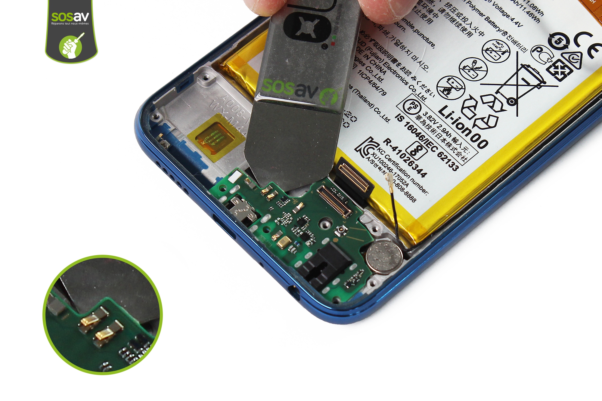

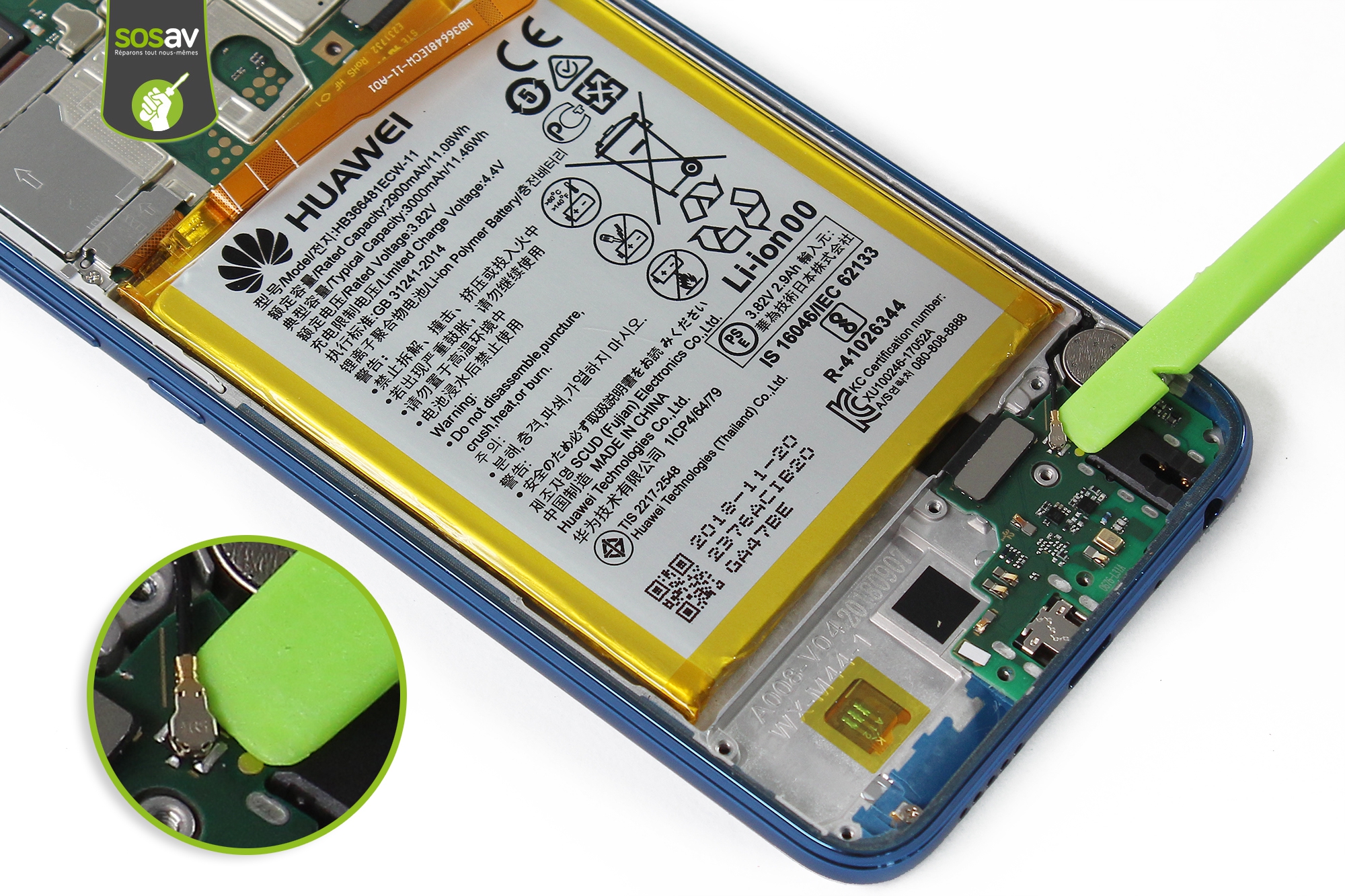

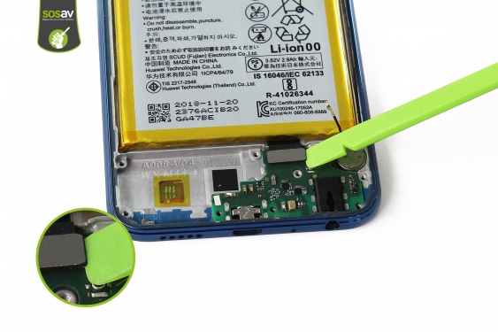

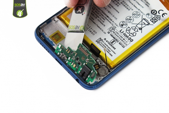

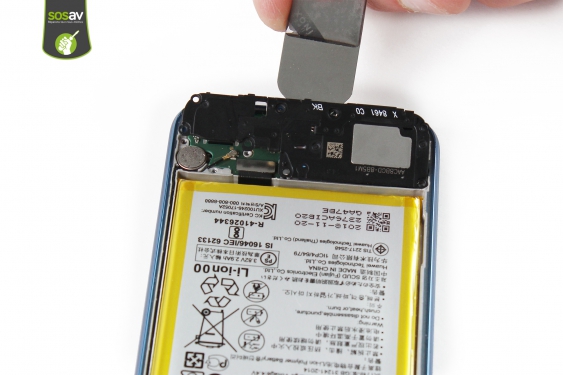

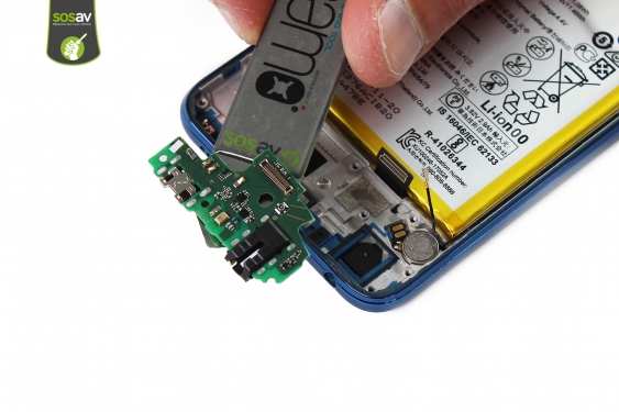

Une nouvelle fois avec la spatule en nylon, déconnectez le câble d'interconnexion désormais visible.Puis débranchez la nappe de liaison du connecteur de charge.

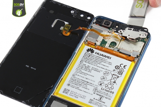

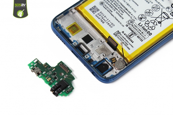

Servez-vous de la spatule iSesamo pour faire levier et sortir délicatement le connecteur de charge.
Votre connecteur de charge Honor 9 Lite est sorti.En cas de problème de charge, vous savez maintenant comment remplacer la pièce fautive grâce à ce guide de réparation !
