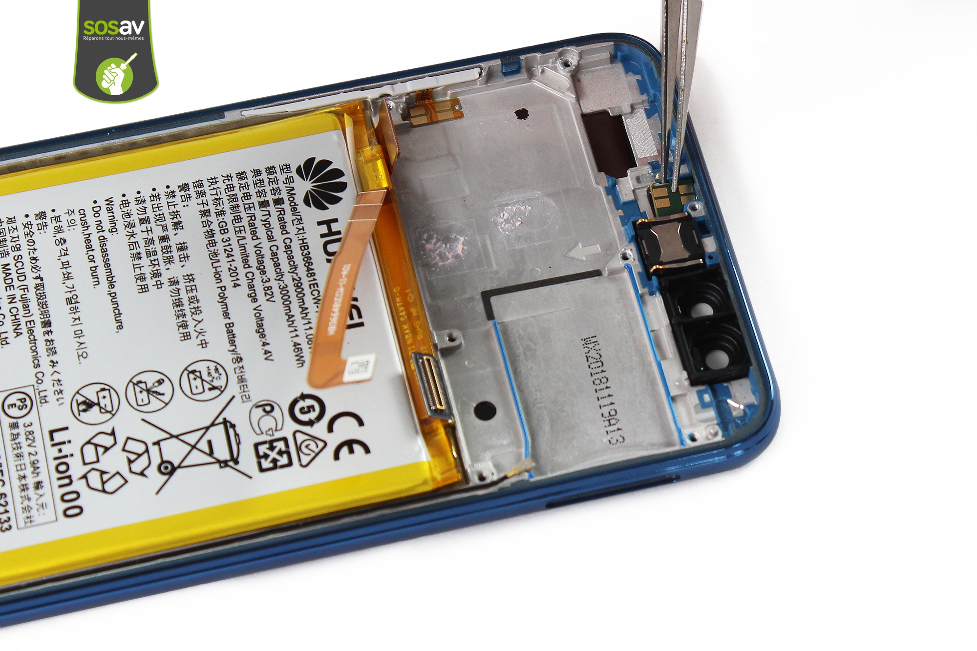

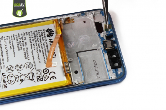

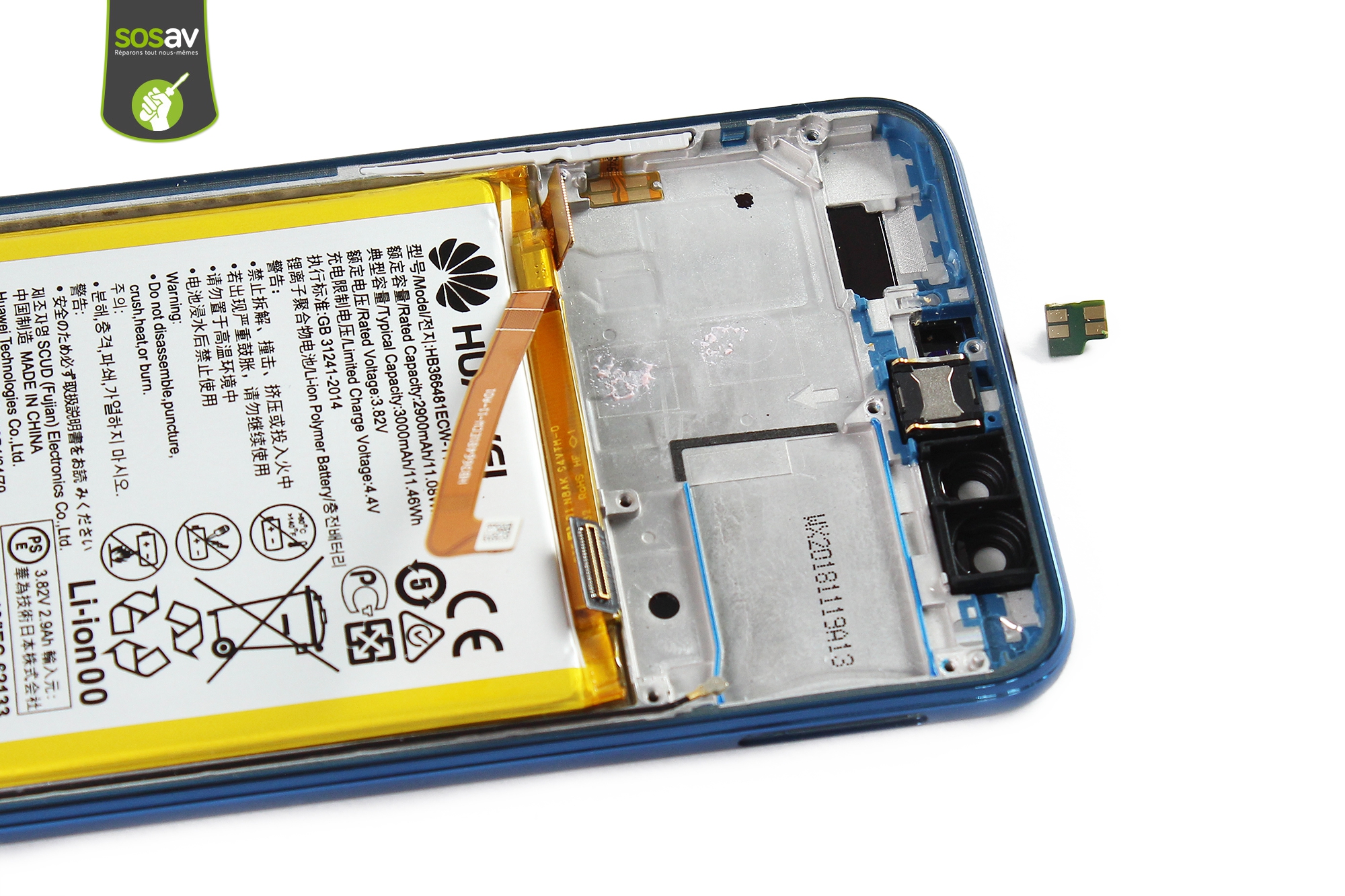

Servez-vous de la pince pour saisir et extraire le capteur proximité désormais accessible.
Etape 24

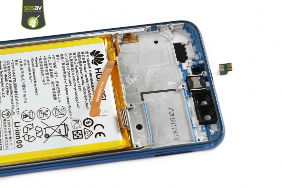

Votre capteur proximité Honor 9 Lite est démonté.En cas de problème de verrouillage de l'écran lors des appels, remplacez-le en suivant ce guide de réparation.
