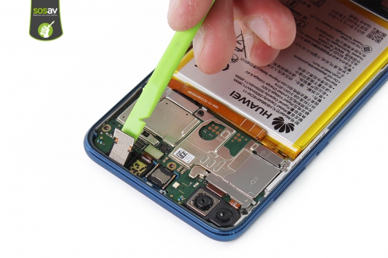

Poursuivez avec la spatule en nylon pour déconnecter la nappe du capteur d'empreinte digitale.
La vitre arrière est désormais démontée.

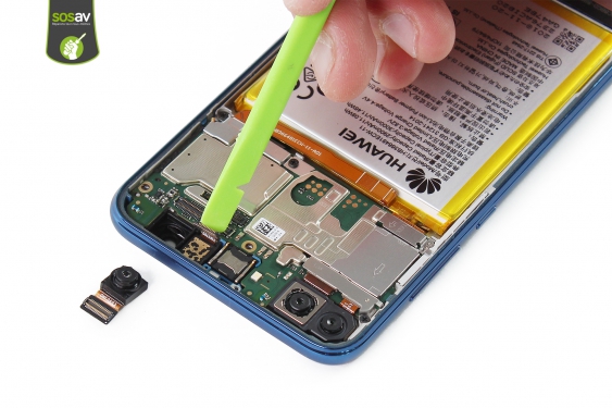

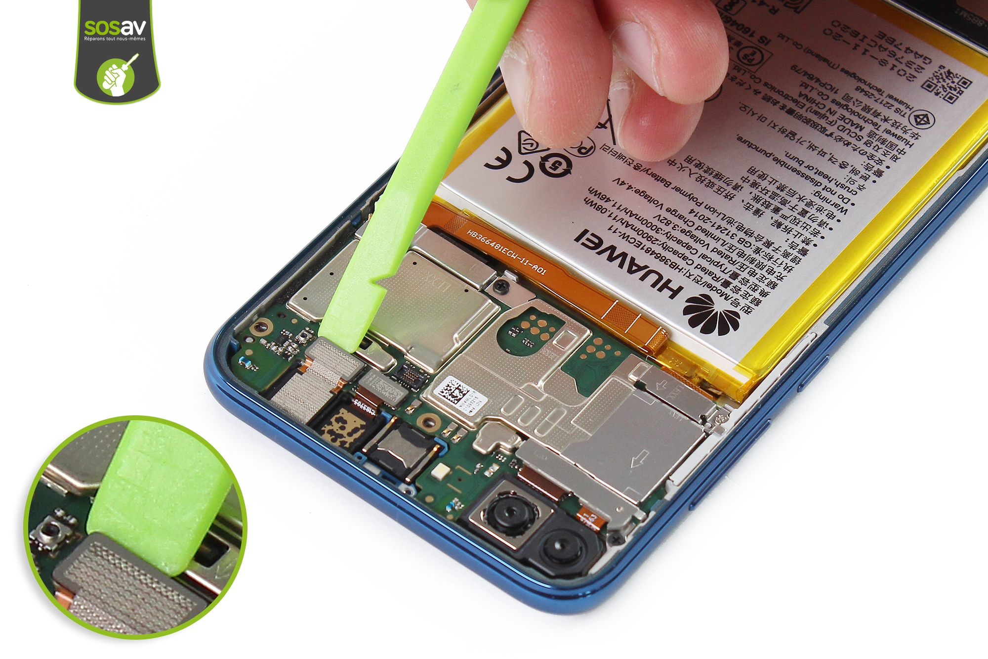

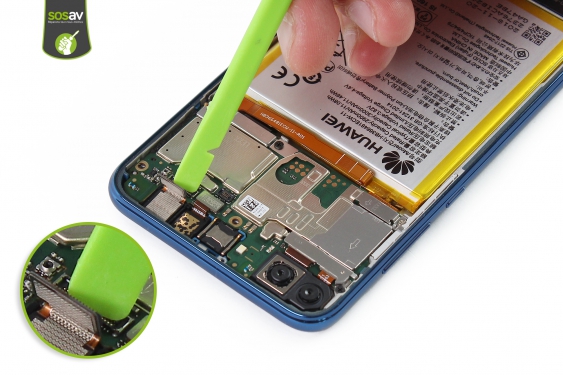

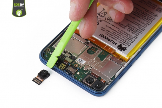

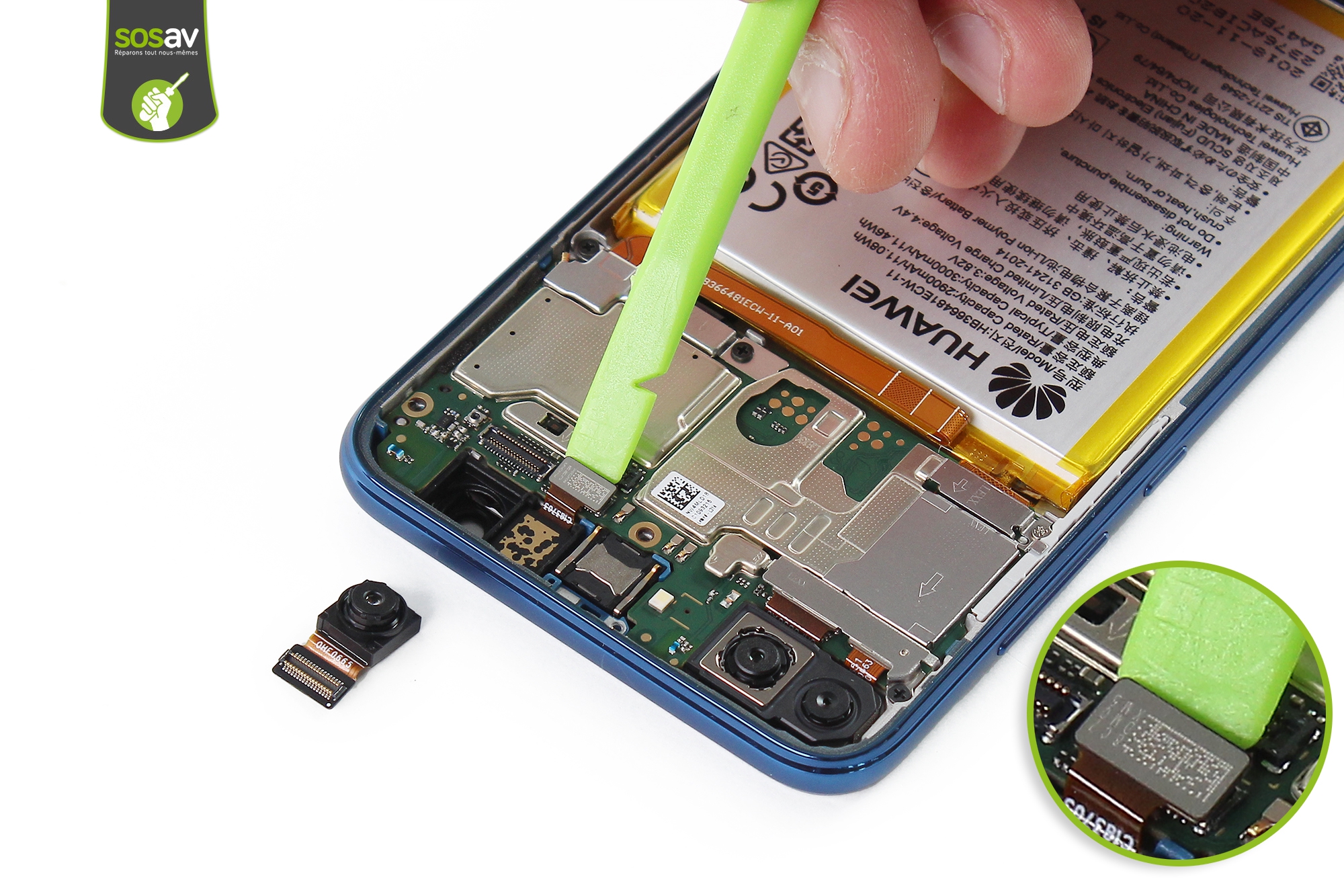

Conservez la spatule en nylon pour déverrouiller la nappe de la première caméra avant.Pusi retirez-la.

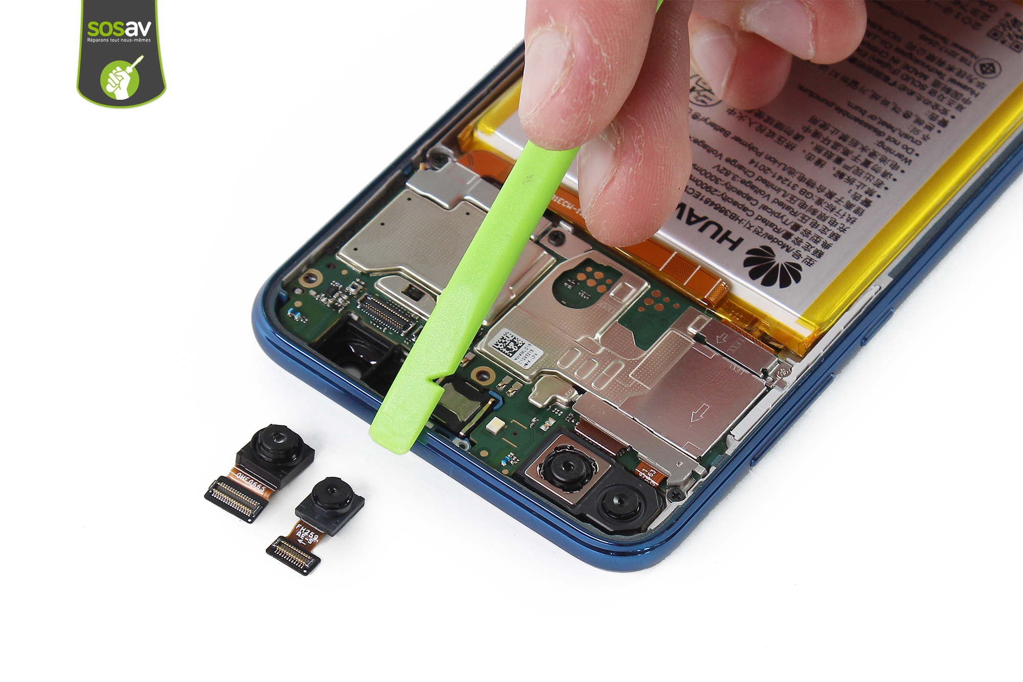

Répétez l'opération pour la seconde caméra avant.
La caméra avant Honor 9 Lite est en deux parties et est entièrement démontée.En cas de problème lors de la prise de photo, remplacez-la par une caméra neuve.
