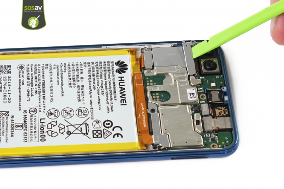

Munissez-vous du tournevis cruciforme (dispo dans notre kit outils) afin de dévisser les 3 vis entourées en rouge. (Photo 1)Puis servez-vous de la spatule iSesamo pour ôter la plaque métallique de protection.
La plaque métallique de protection des nappes est maintenant retirée.

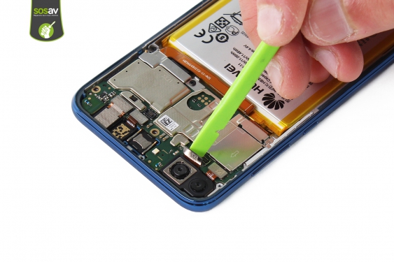

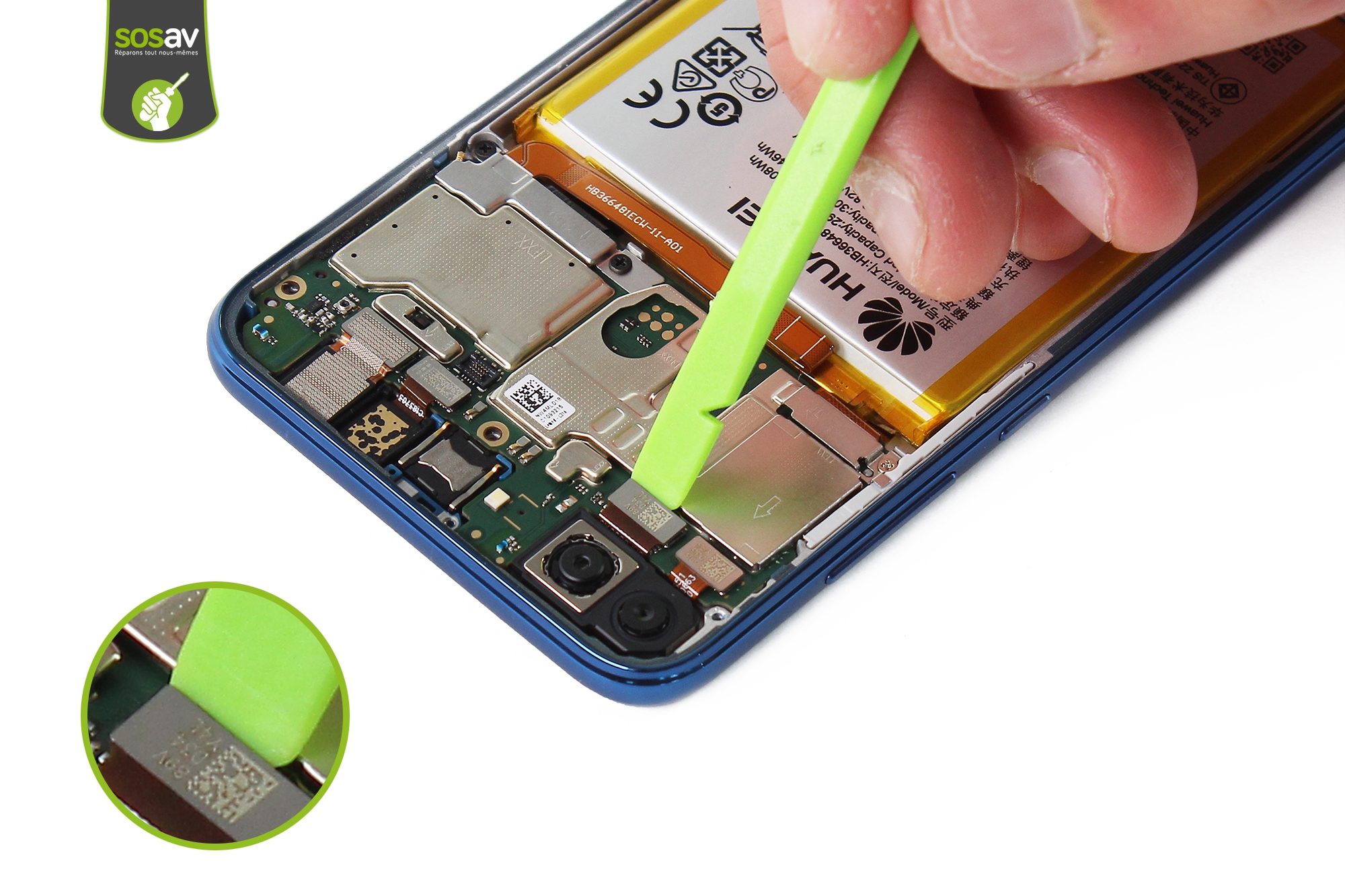

Poursuivez avec la spatule en nylon pour déconnecter la nappe du capteur d'empreinte digitale.
La vitre arrière est désormais démontée.

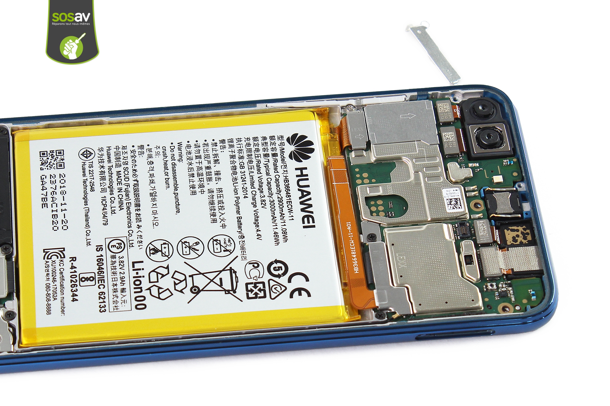

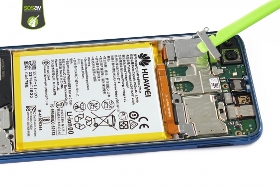

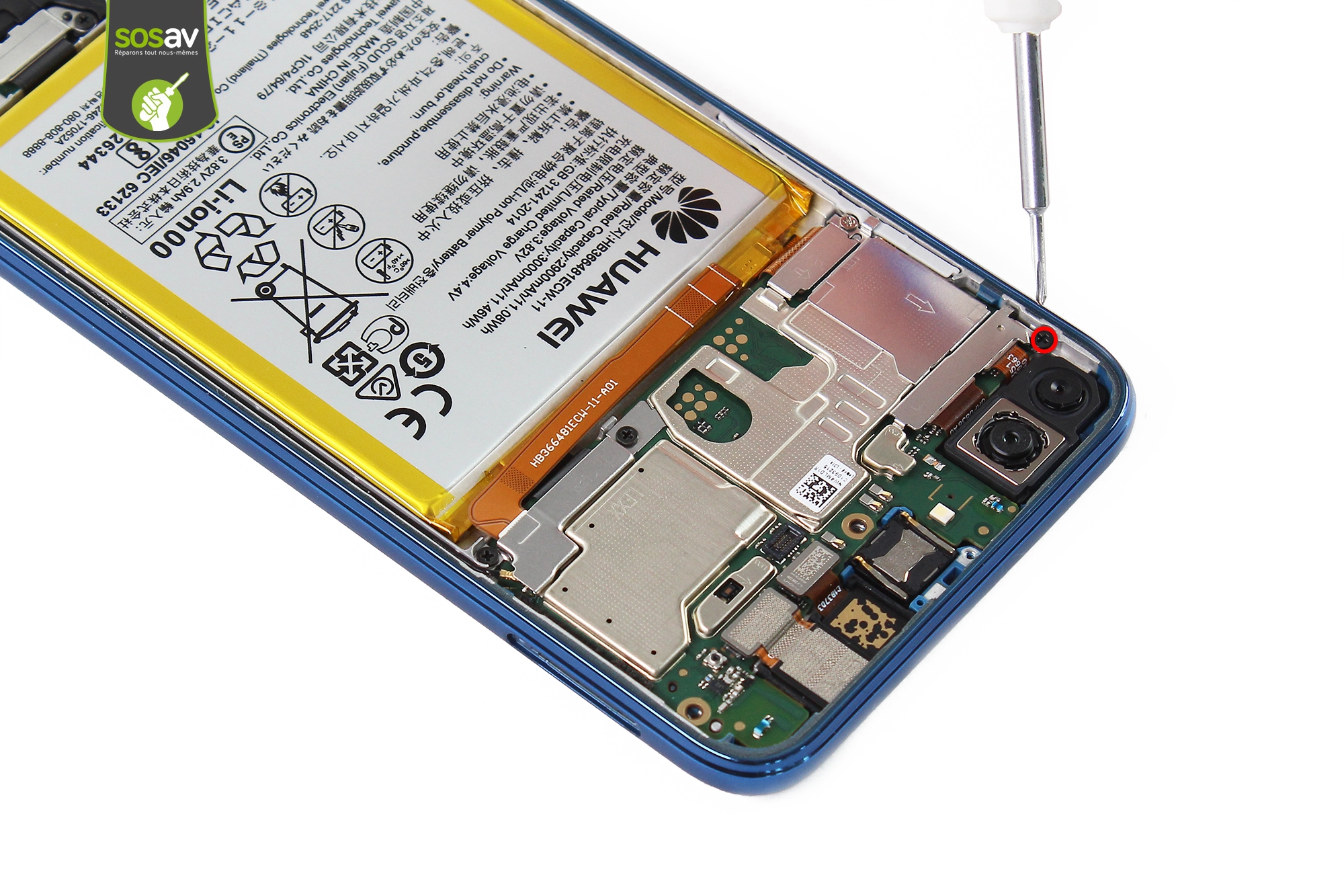

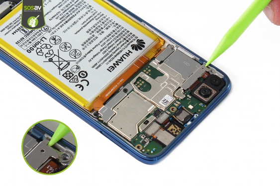

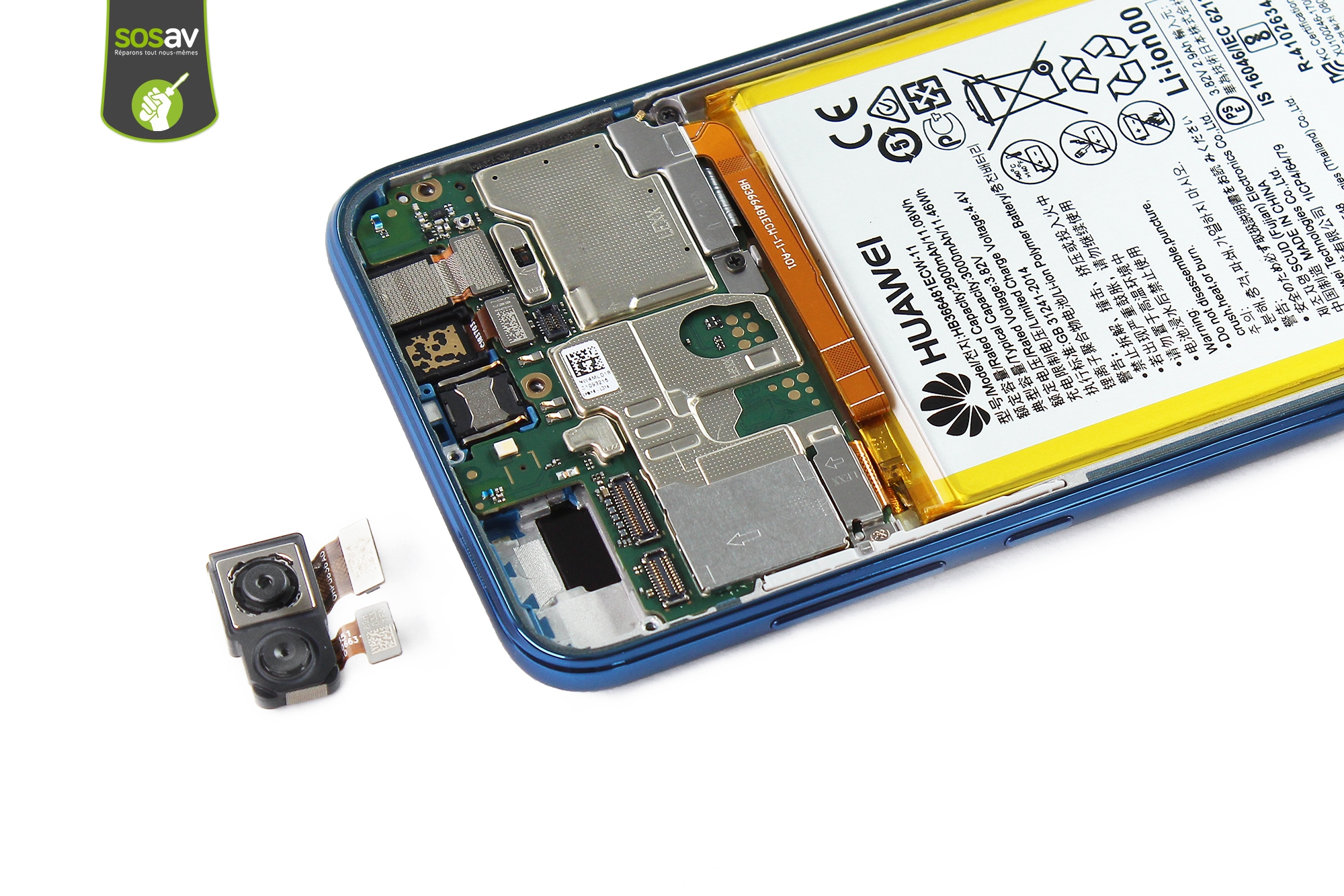

Reprenez le tournevis cruciforme pour dévisser la vis entourée en rouge. (Photo 1)Puis sortez la plaque de protection avec la spatule en nylon.
Le plaque de protection est extraite.

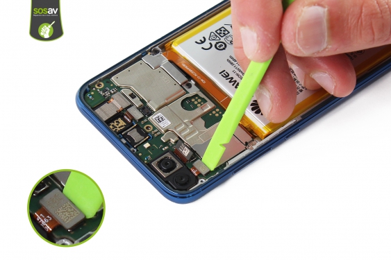

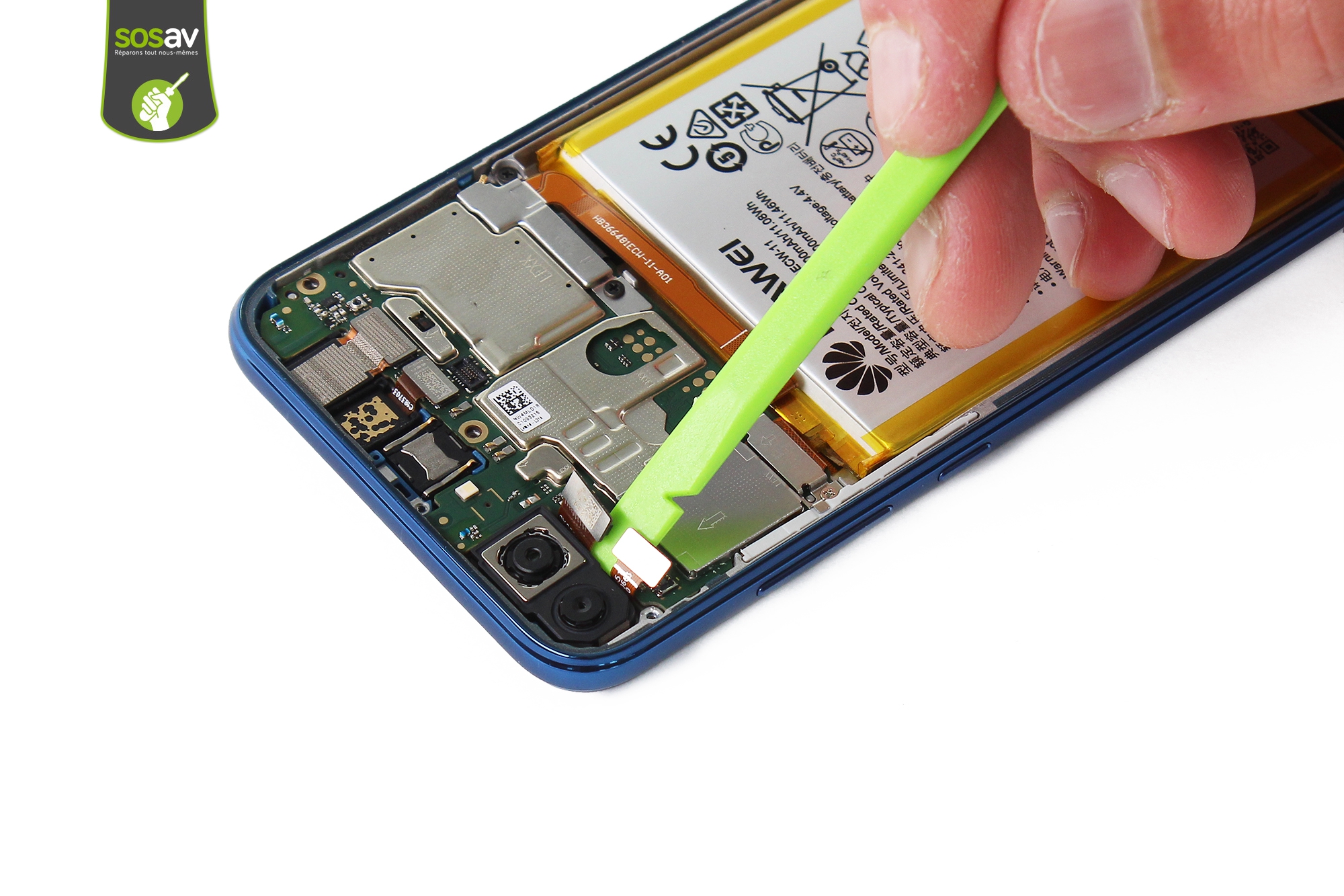

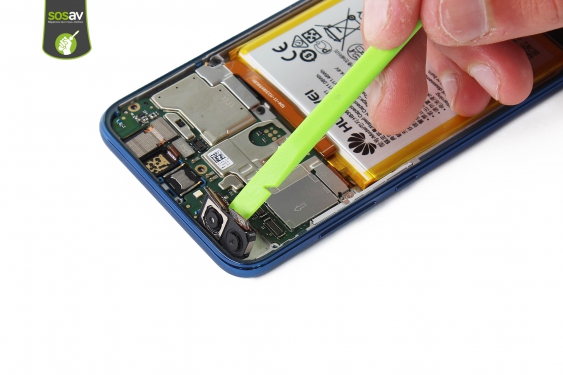

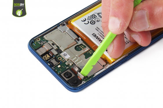

Conservez la spatule en nylon pour déverrouiller la première nappe de la caméra arrière.Puis débranchez la seconde nappe.

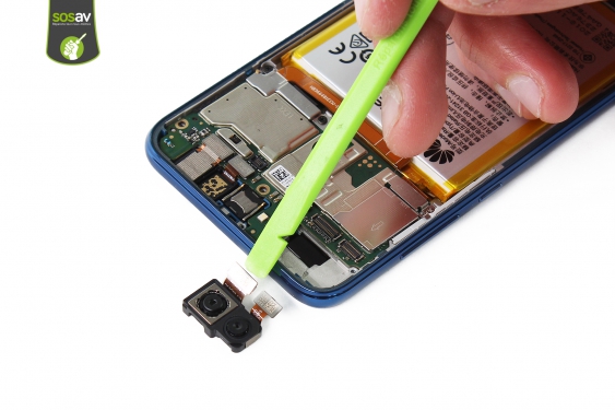

Une fois débranchée, vous pouvez glisser la spatule en nylon sous la caméra pour l'extraire délicatement.
La double caméra arrière Honor 9 Lite est déposée.Si vous voyez flou lors des prises de vue, commencez par changer la caméra avant d'investir dans des lunettes !
