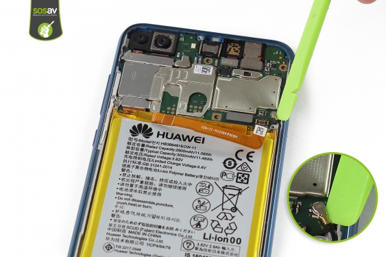

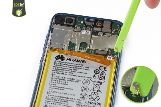

Une nouvelle fois avec la spatule en nylon, déconnectez le câble d'interconnexion désormais visible.Puis débranchez-le côté carte mère.

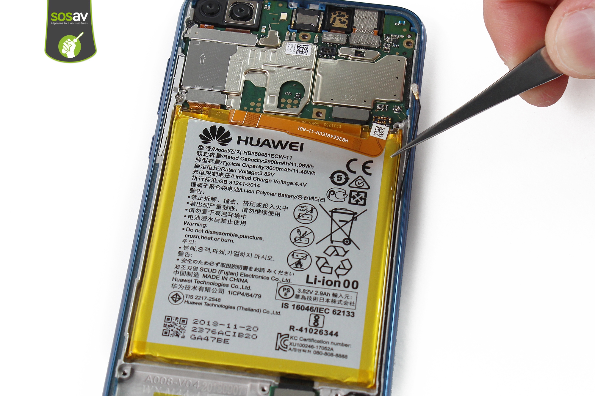

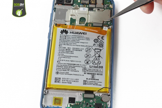

A présent, vous avez la possibilité de le sortir délicatement le long du châssis grâce à la pince.

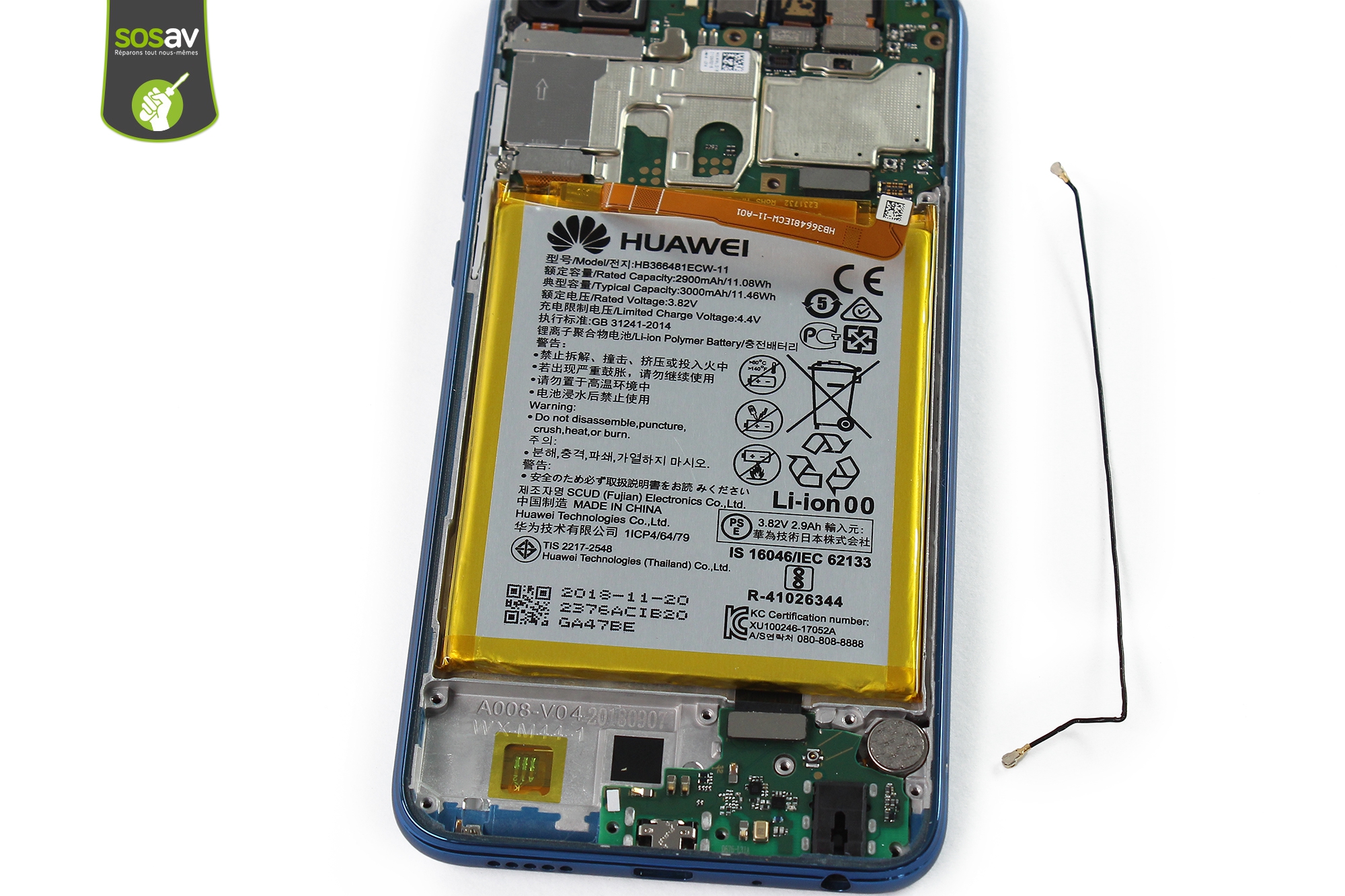

Votre câble d'interconnexion Honor 9 Lite est démonté.En cas de problème de réception réseau, remplacez-le par un câble neuf.
