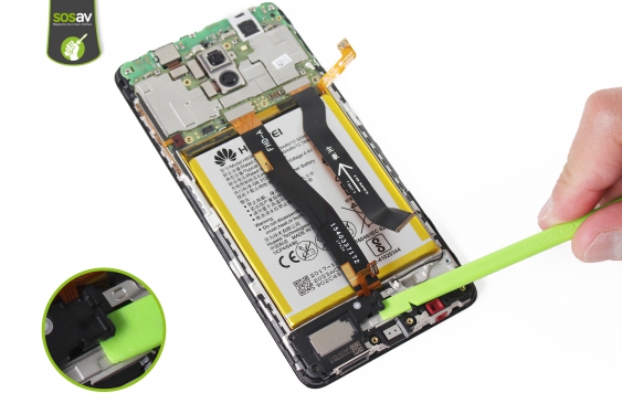

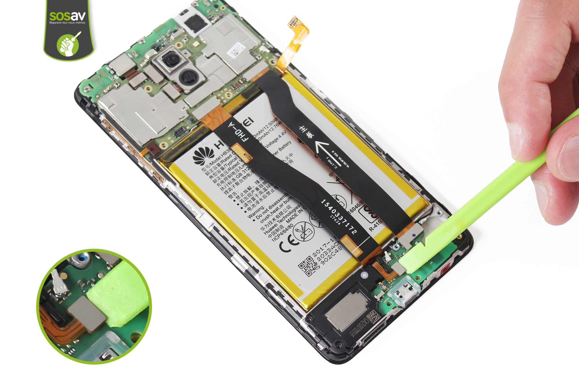

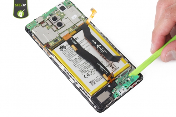

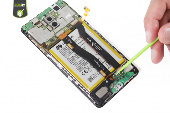

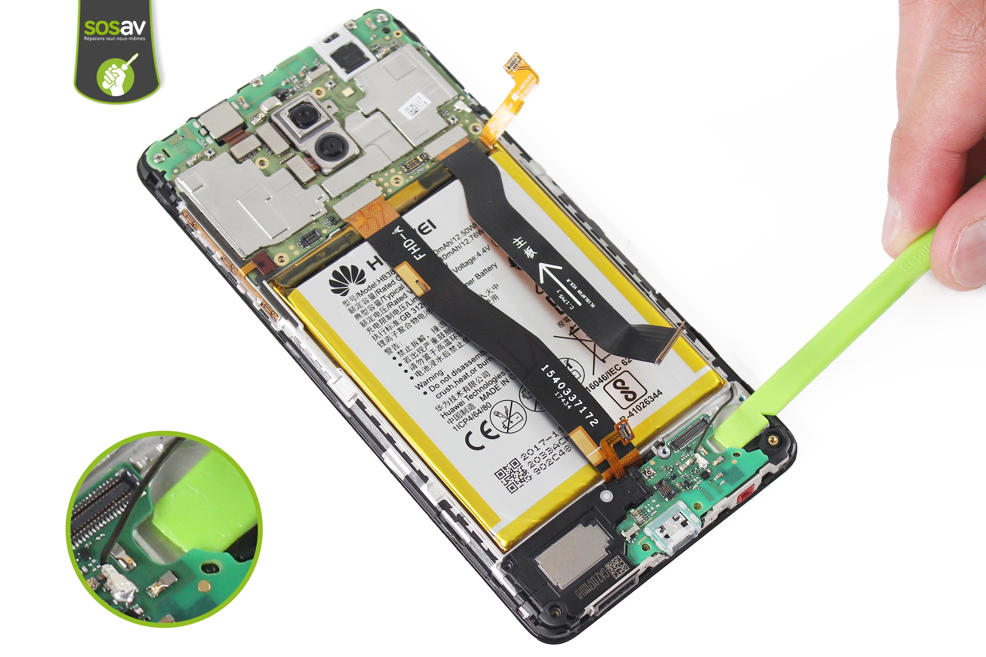

Déconnectez la nappe de liaison du haut-parleur externe ainsi que celle du connecteur de charge à l'aide de la spatule en nylon.

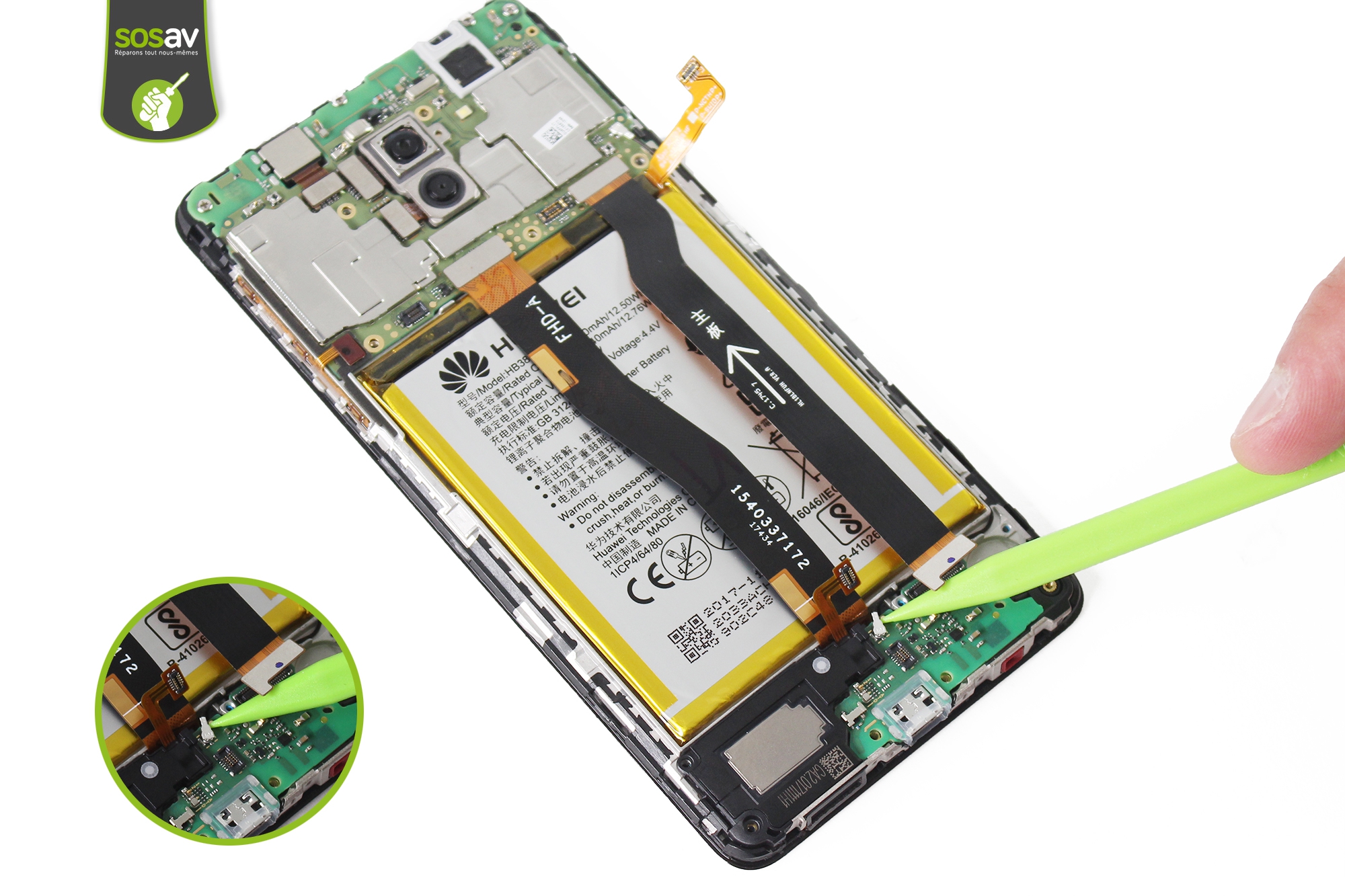

Déconnectez ensuite le câble d'interconnexion à l'aide de la pointe de la spatule en nylon.

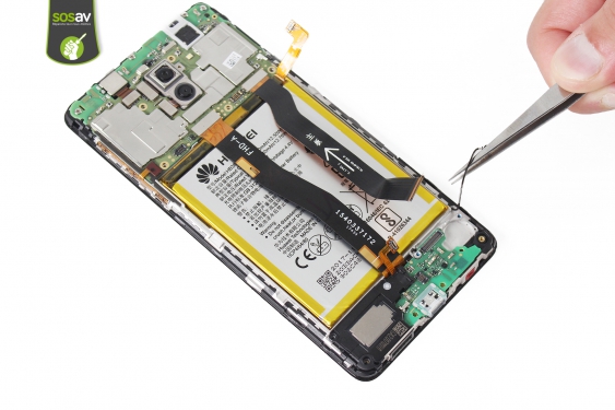

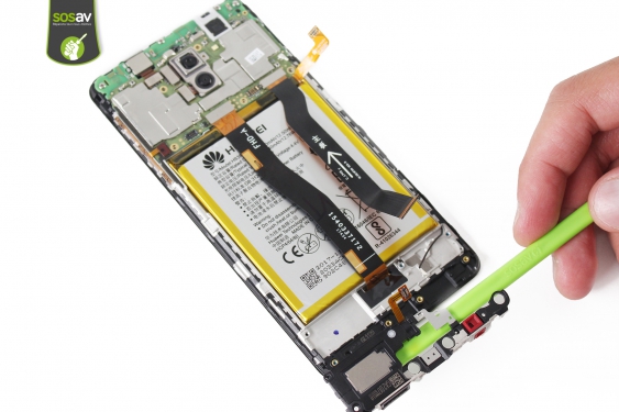

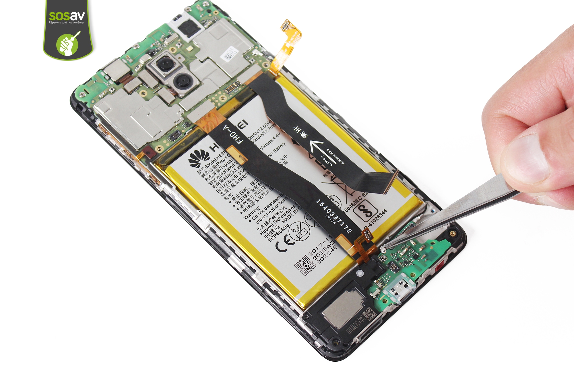

Saisissez le câble d'interconnexion à l'aide de la pince et procédez à son retrait partiel.

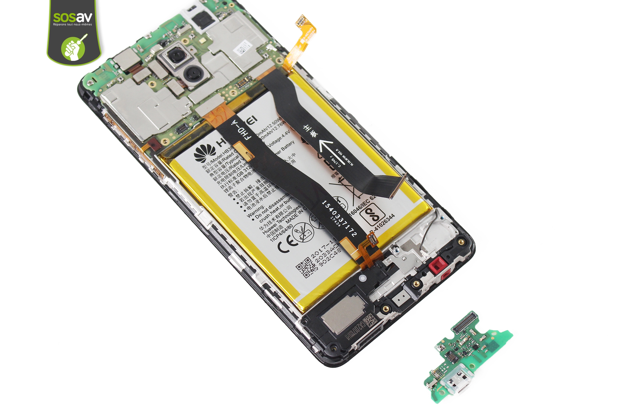

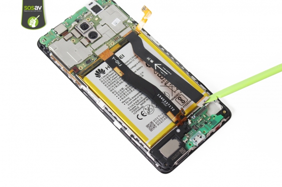

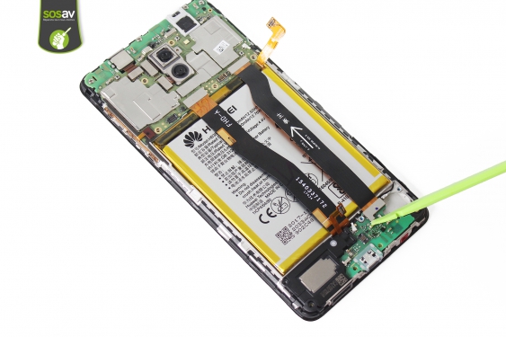

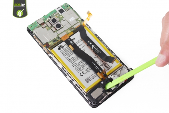

Déclipsez ensuite le connecteur de charge avec la spatule en nylon et procédez à son retrait.
Le connecteur de charge Honor 6X est désormais démonté.

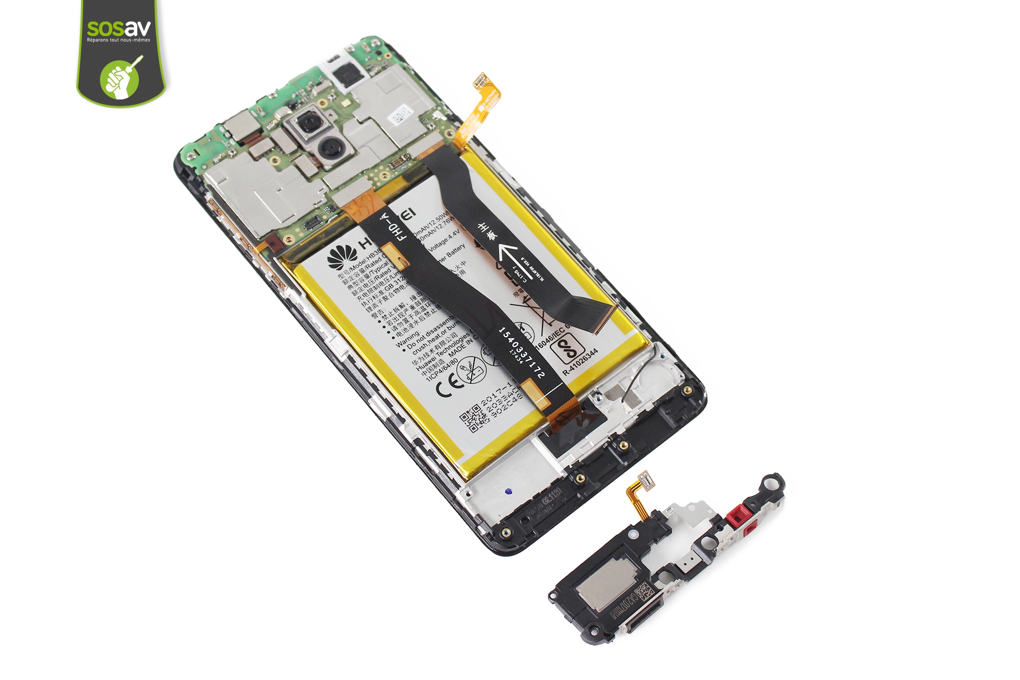

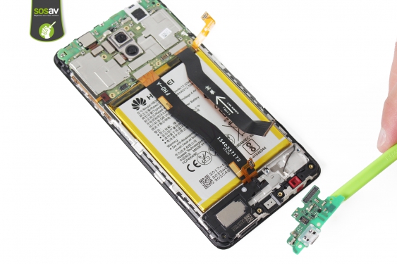

Toujours avec la spatule en nylon , declipsez le haut-parleur externe et procédez à son retrait.
Le bloc haut-parleur externe Honor 6X est désormais démonté.En cas de problème de son, remplacez-le par un haut-parleur neuf.
