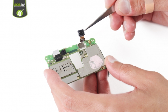

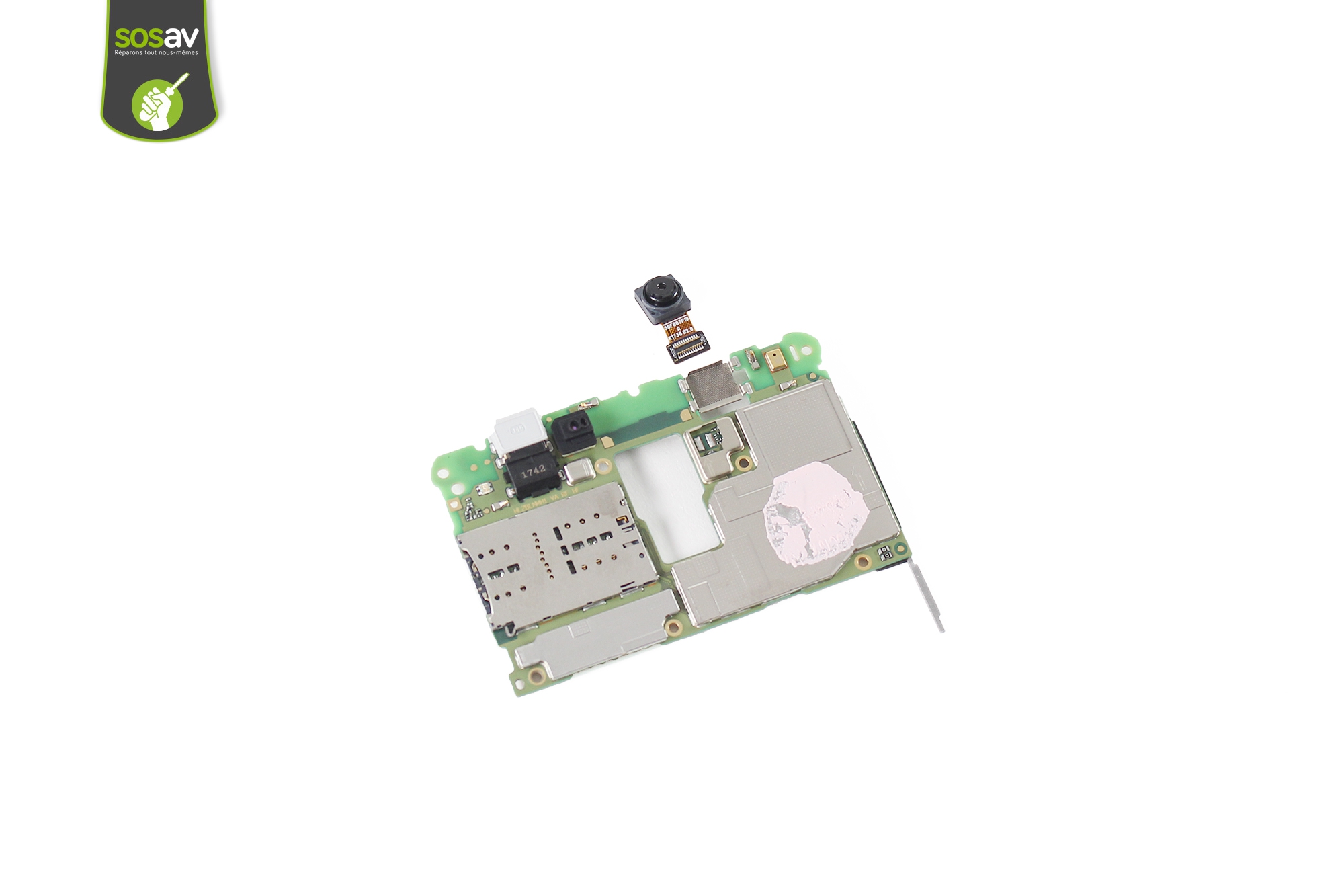

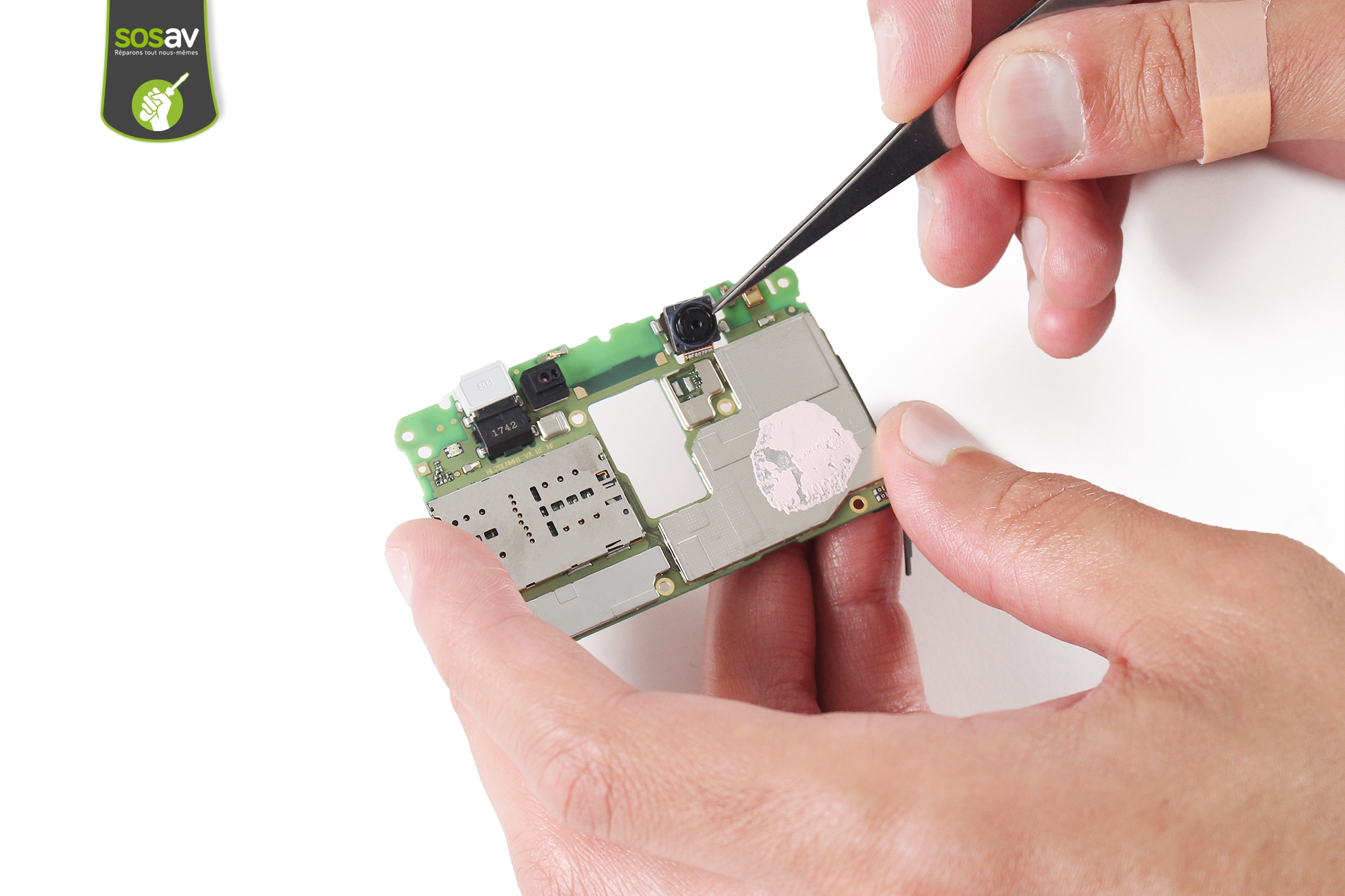

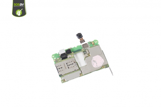

Saisissez et retirez la caméra avant avec la pince.
La caméra avant Honor 6X est désormais démontée.En cas de problème de prise de vue lors des selfies, remplacez-la par une caméra neuve.
