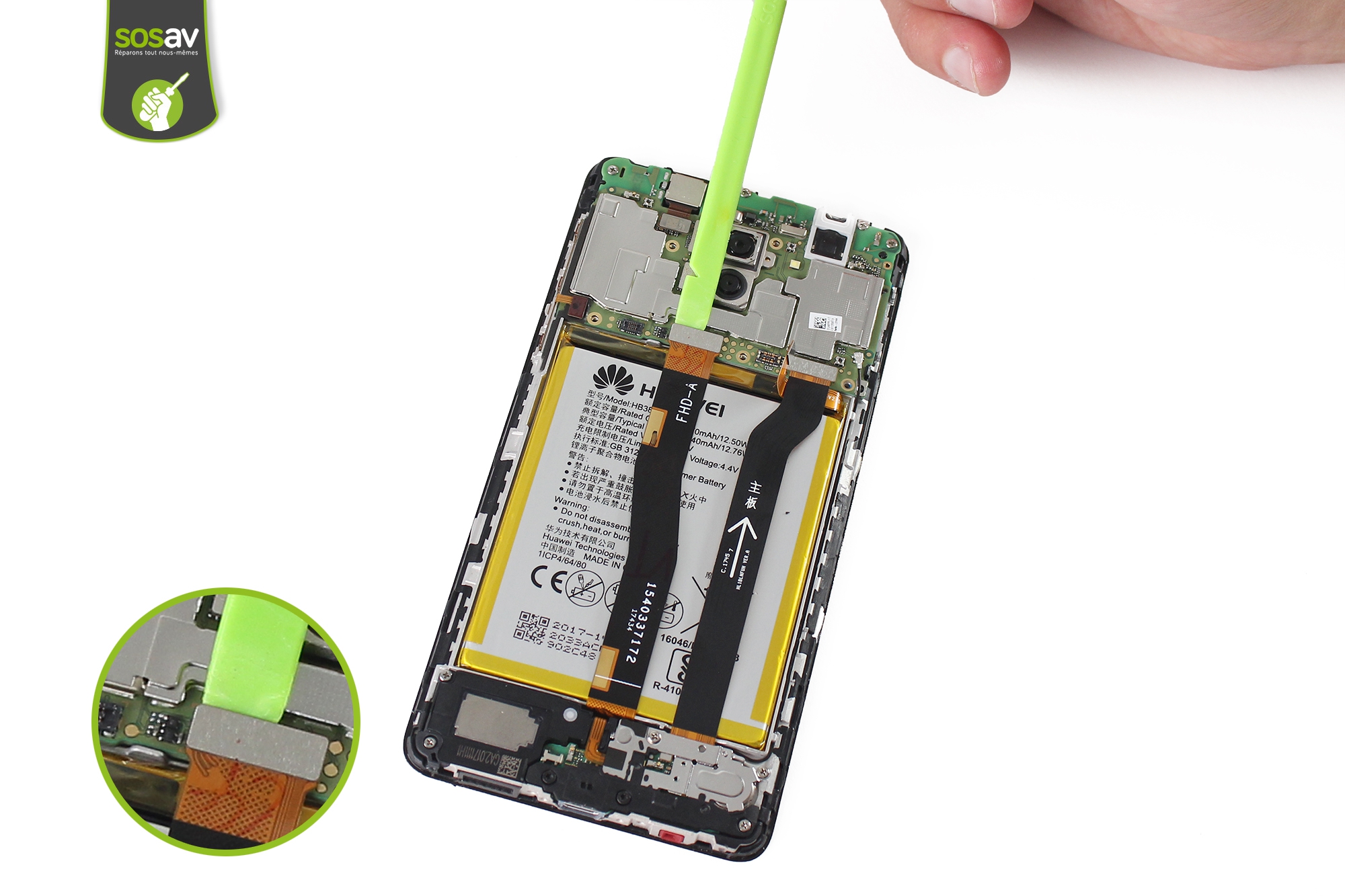

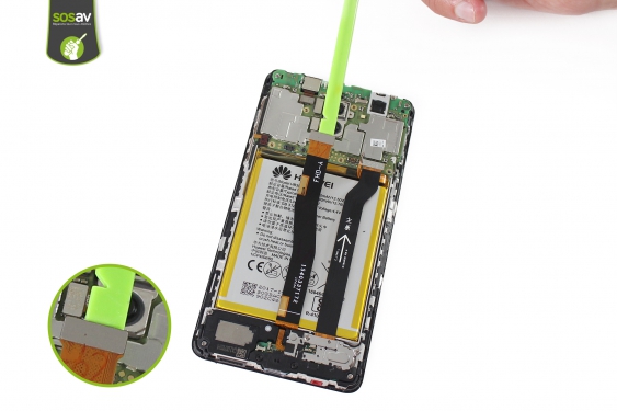

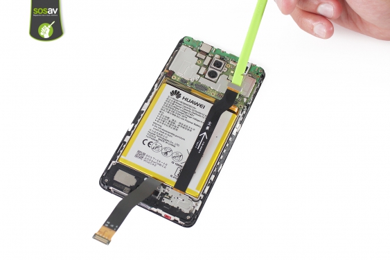

Déconnectez la nappe de liaison du capteur d'empreinte à l'aide de la spatule en nylon.

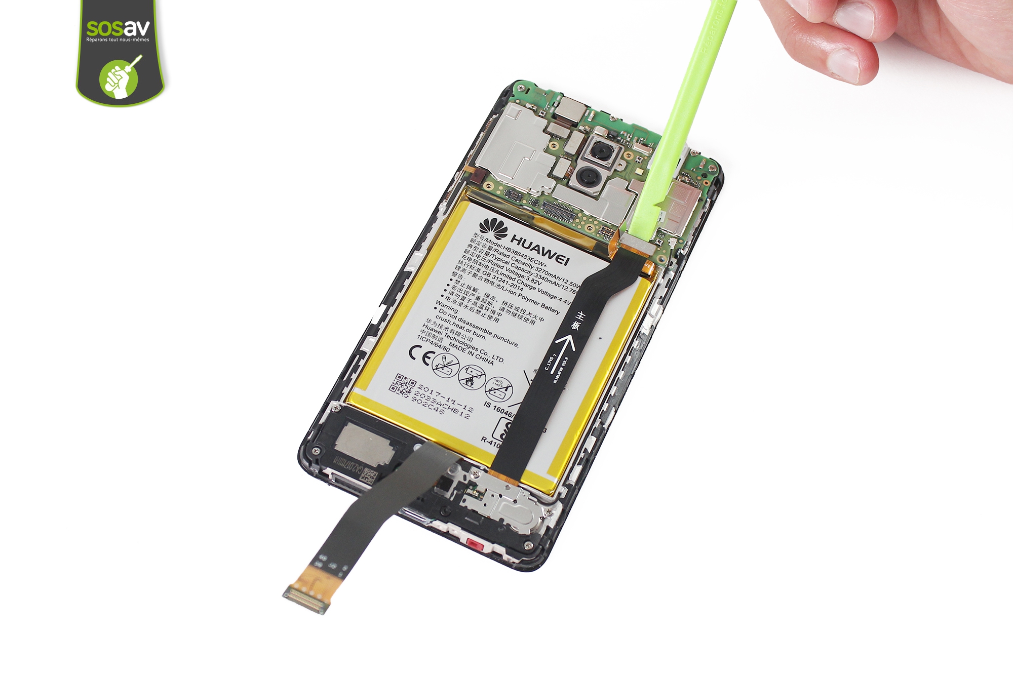

Puis déconnectez également la batterie.

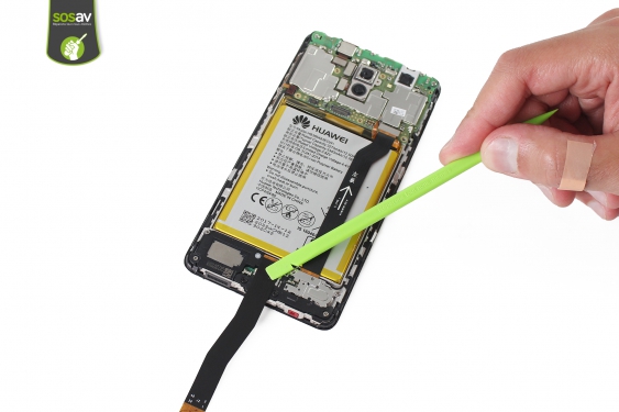

Déconnectez ensuite la nappe de liaison de l'écran LCD, toujours à l'aide de la spatule en nylon.

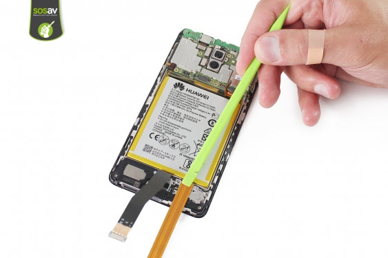

Poursuivez en déconnectant la nappe de liaison du connecteur de charge.

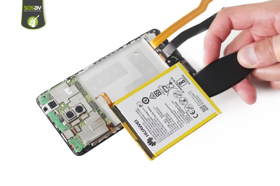

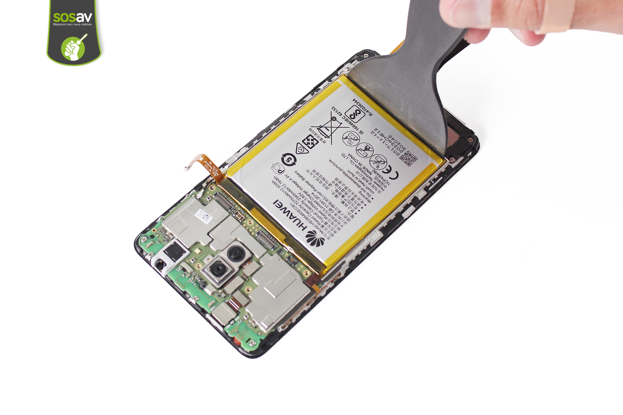

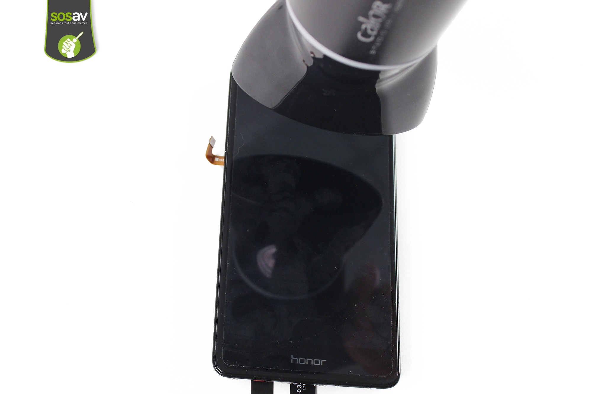

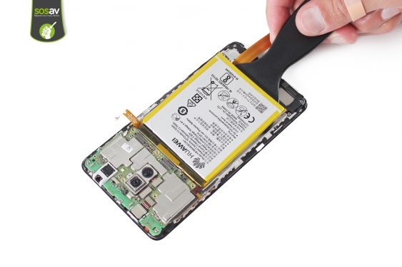

Réchauffez ensuite durant 15 à 20 secondes la partie opposée à la batterie, côté écran.Cette opération a pour but de ramollir la colle de la batterie.Attention à ne pas chauffer trop longtemps au risque d'endommager l'écran LCD.

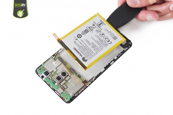

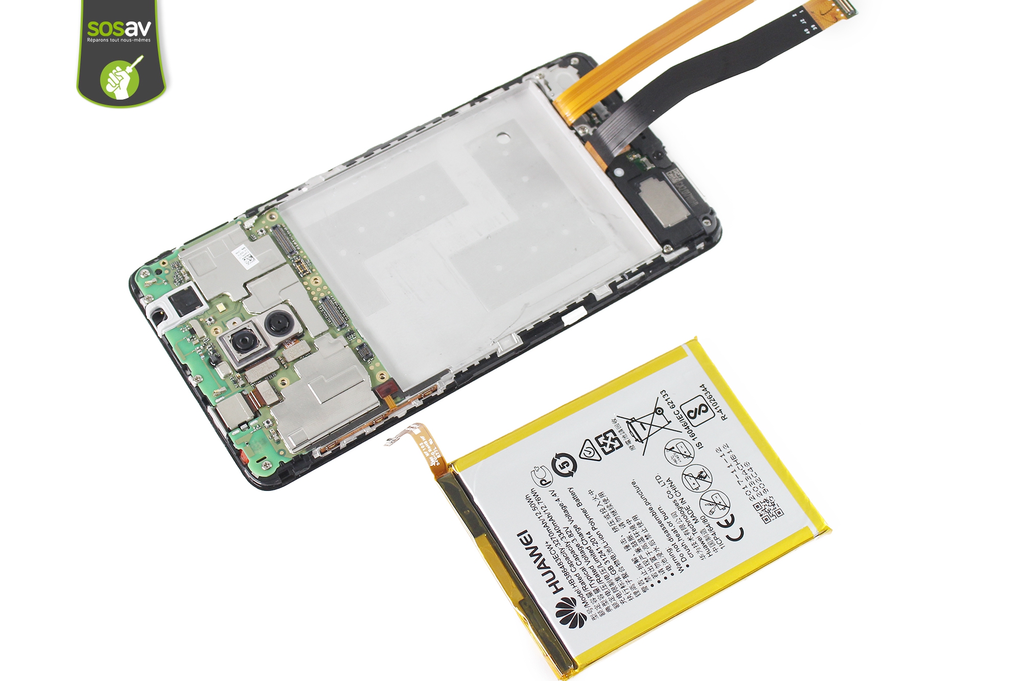

Glissez la spatule large et plate sous la batterie Honor 6X puis faites progressivement et délicatement levier pour la décoller.La quantité de colle présente sous la batterie est importante et la force d'adhésion est puissante ! L'opération peut nécessiter un certain temps.Ne pliez pas ou ne percez pas la batterie durant l'opération.Une fois décollée, saisissez la batterie puis procédez à son retrait.
La batterie Honor 6X est désormais démontée.En cas de faible autonomie, remplacez la batterie par une neuve.
