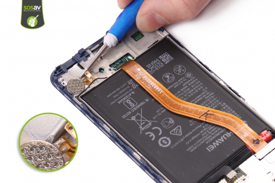

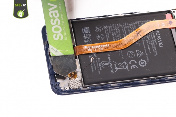

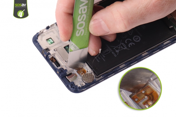

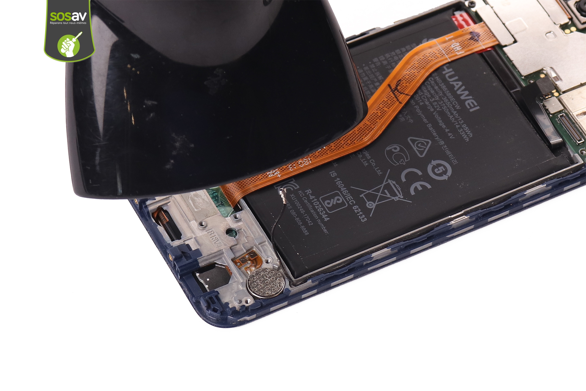

Chauffez une vingtaine de secondes le vibreur avec votre sèche-cheveux pour faciliter son retrait.Décollez la première partie de la nappe avec la iSesamo.

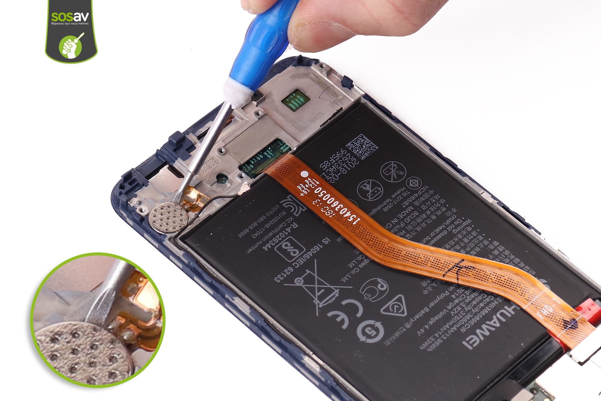

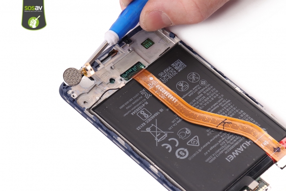

Servez-vous ensuite du tournevis plat pour déloger et sortir le vibreur.La iSesamo est un peu trop large ici !

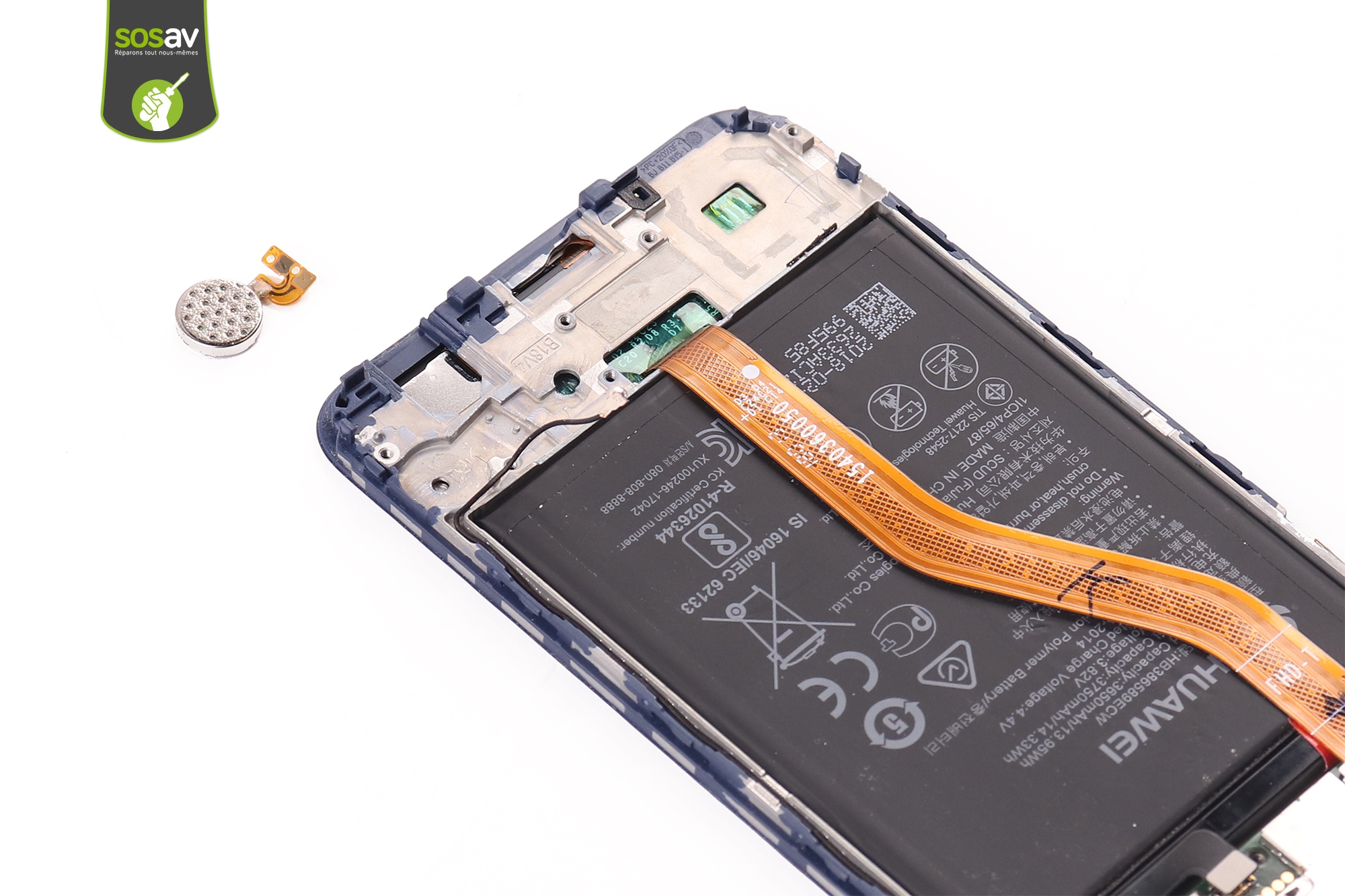

Le vibreur Honor View 10 est sorti.En cas de vibreur HS, vous savez maintenant comment le remplacer grâce à ce tuto gratuit !
