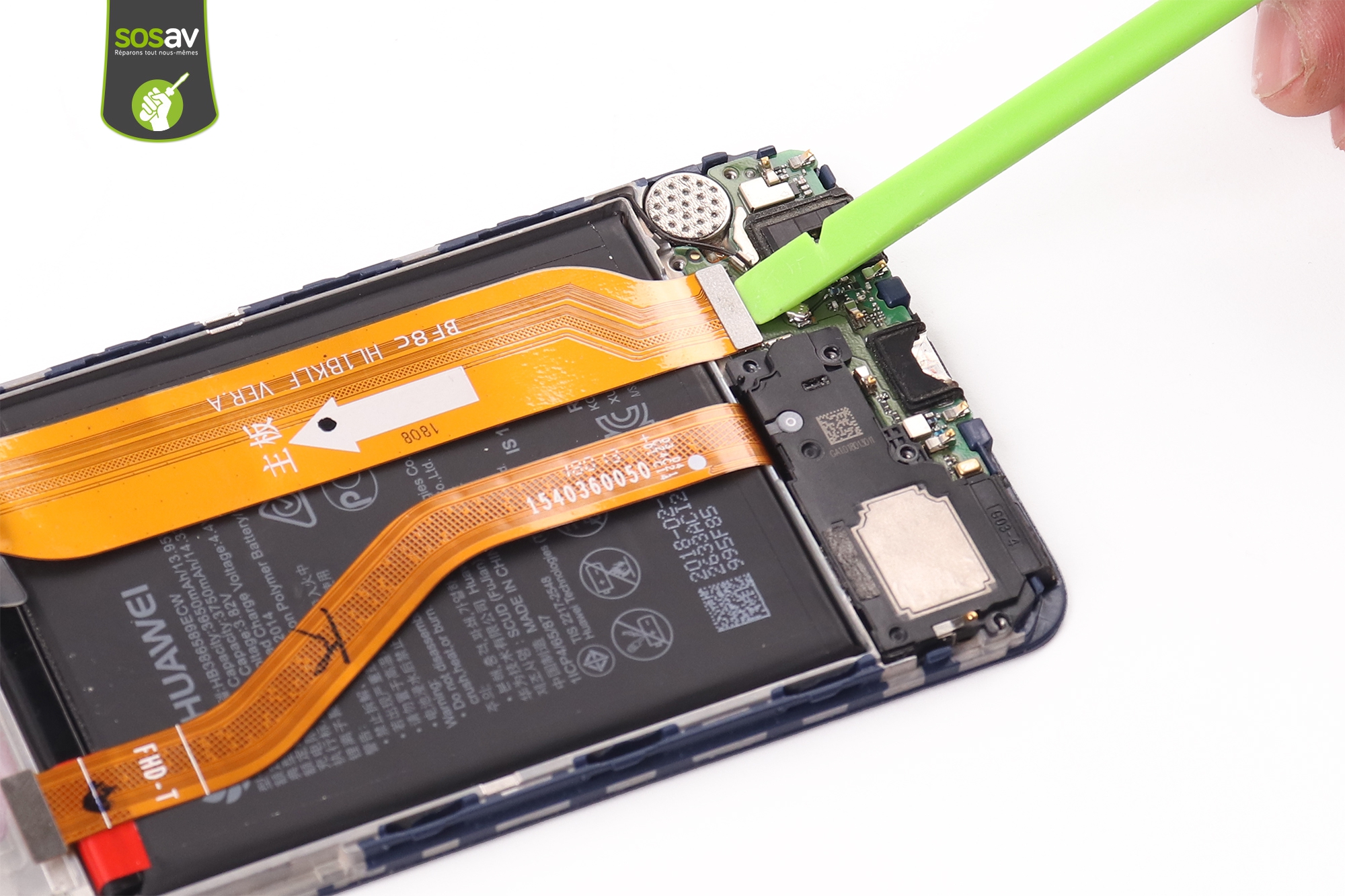

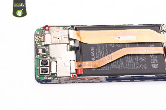

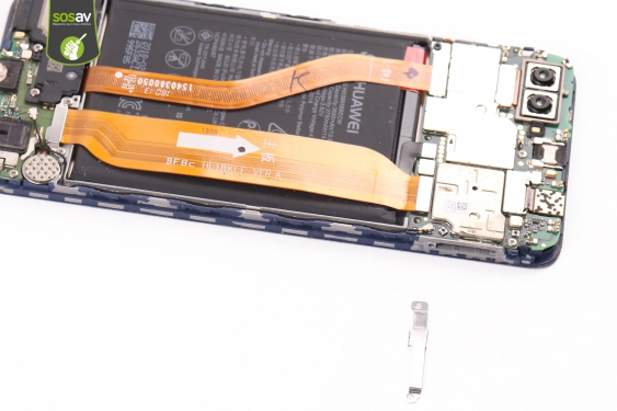

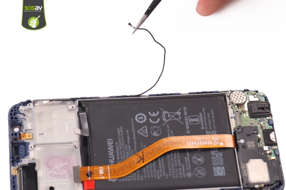

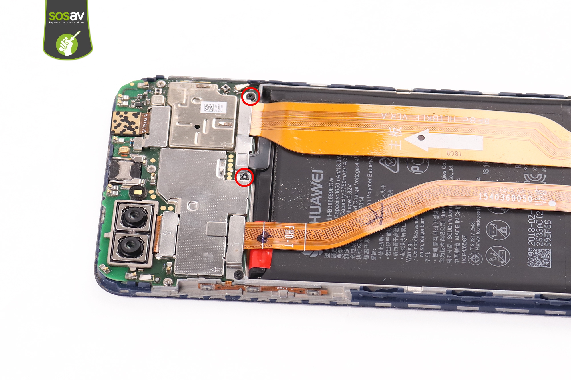

Dévissez ensuite les 2 vis cruciformes entourées en rouge. (Photo 1)Puis retirez la plaque de protection des nappes.

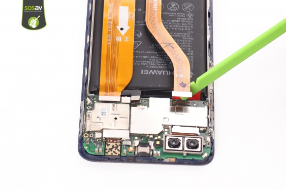

Avec la spatule en nylon, débranchez la batterie par précaution.Cela évite les éventuels courts-circuits lors de la réparaiton Honor View 10.

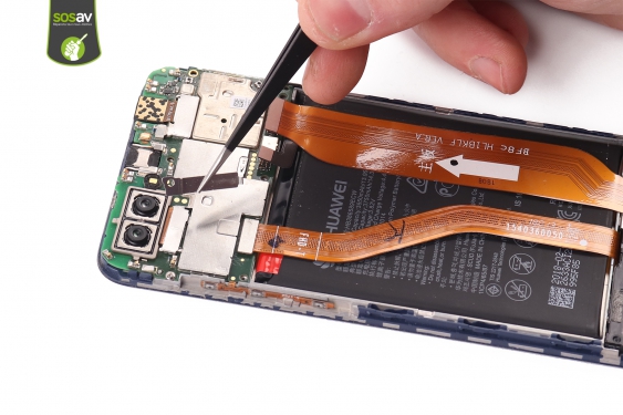

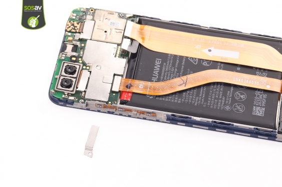

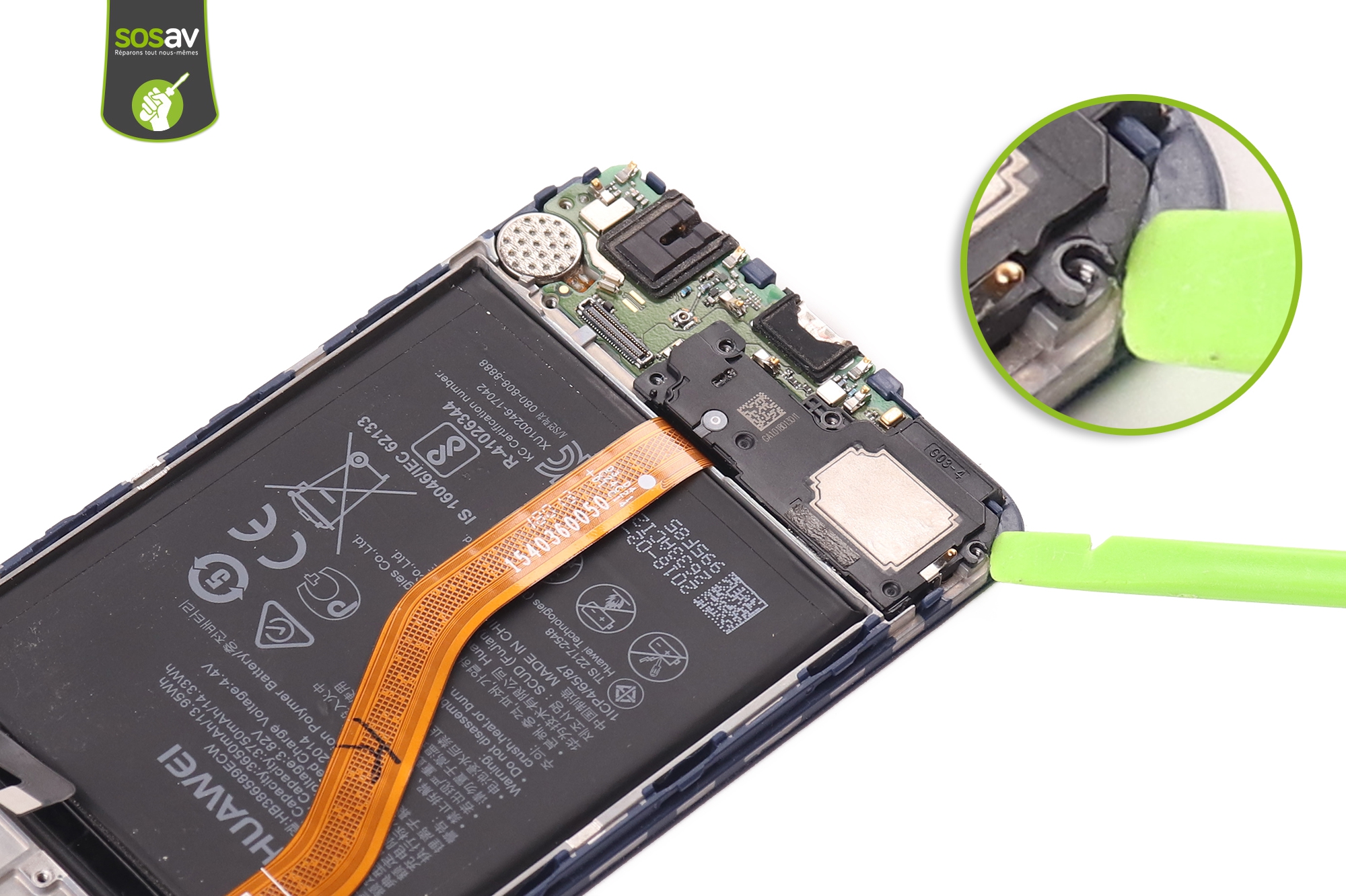

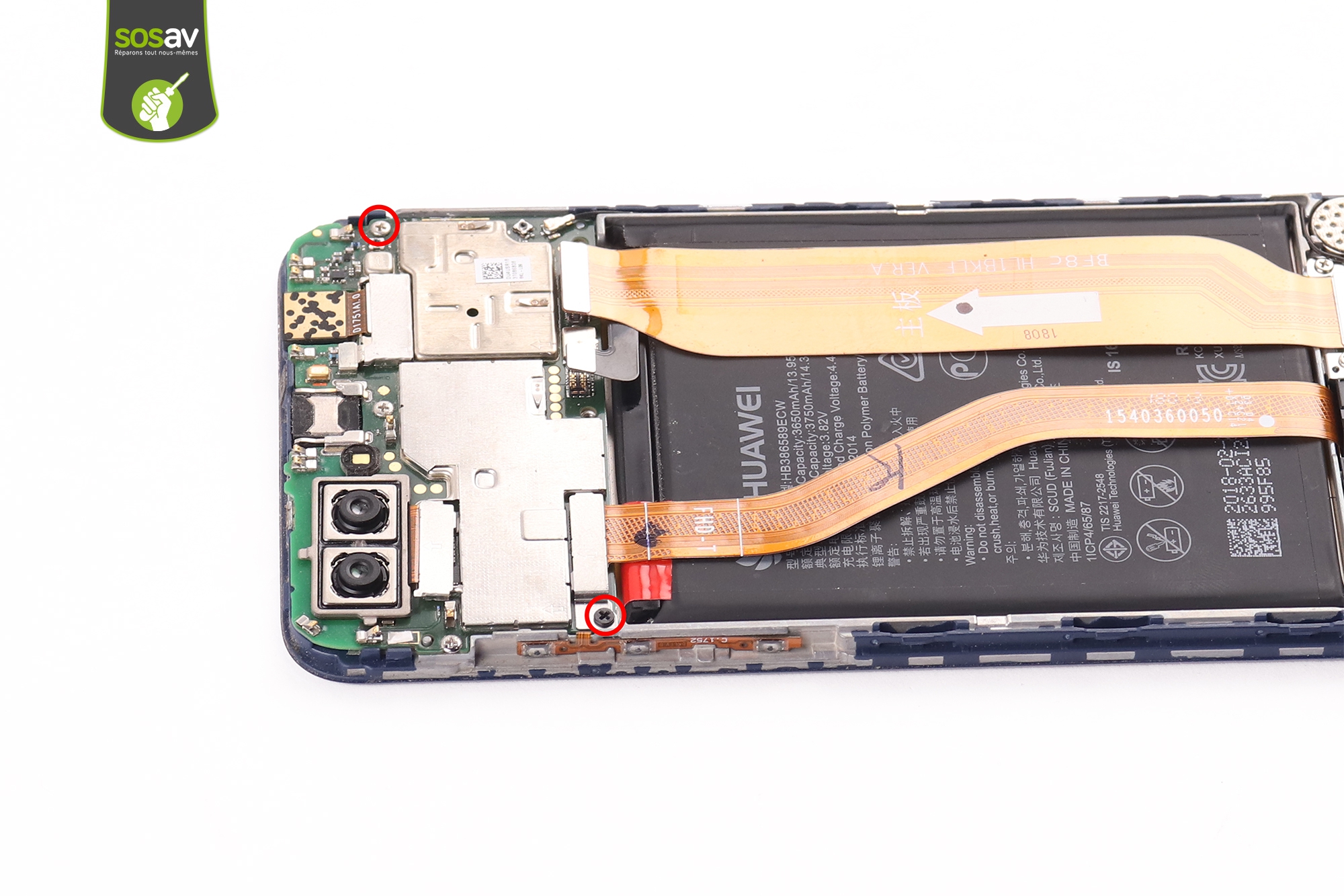

Dévissez les 2 vis cruciformes entourées en rouge. (Photo 1)Retirez ensuite la plaque métallique à l'aide de la pince.

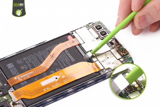

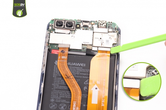

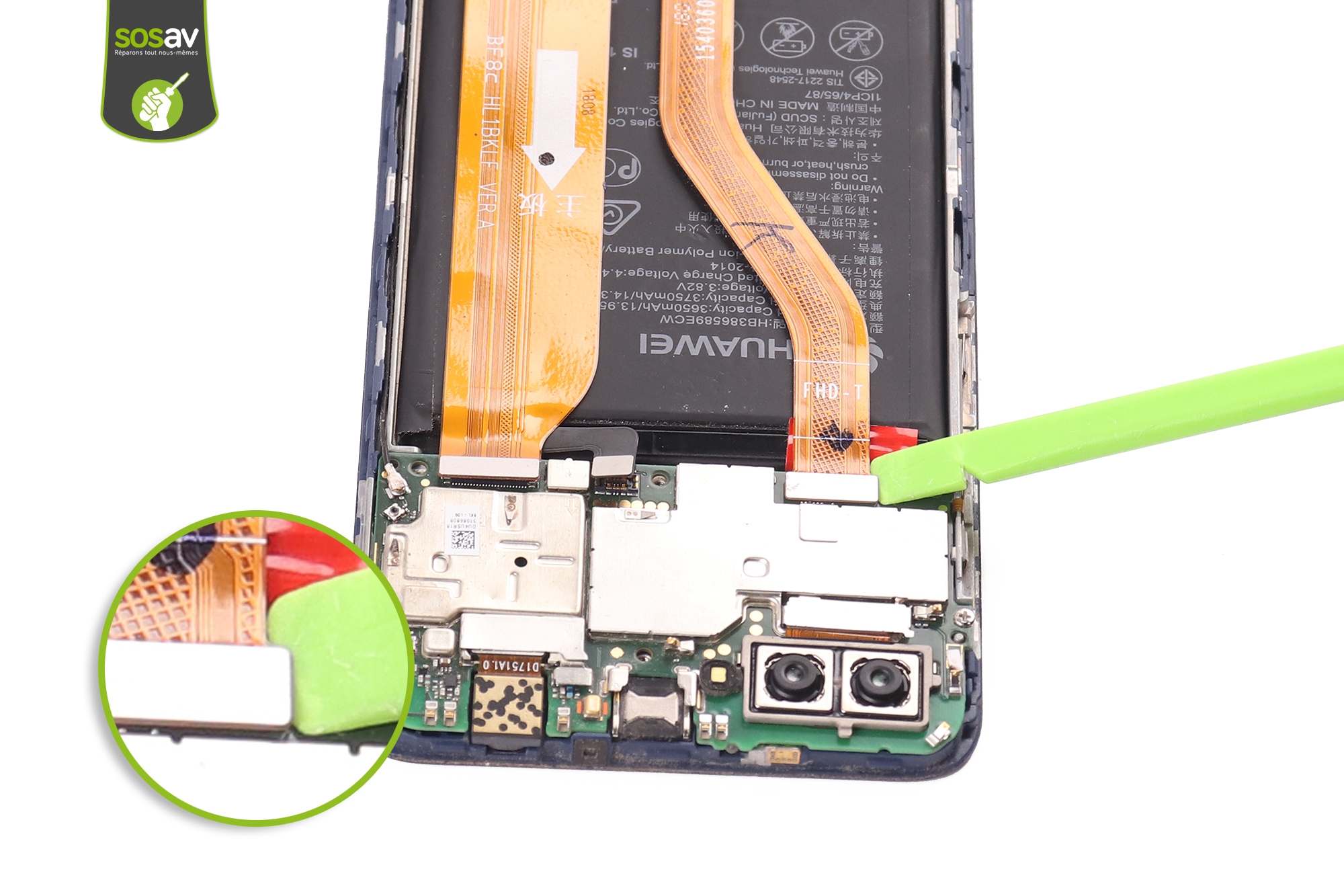

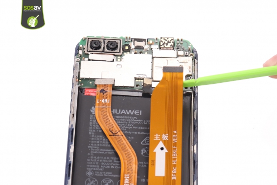

Réutilisez la spatule en nylon pour déverrouiller la nappe de l'écran...... Ainsi que la nappe connecteur de charge.

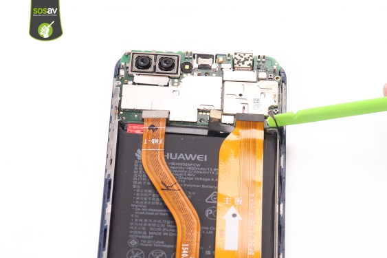

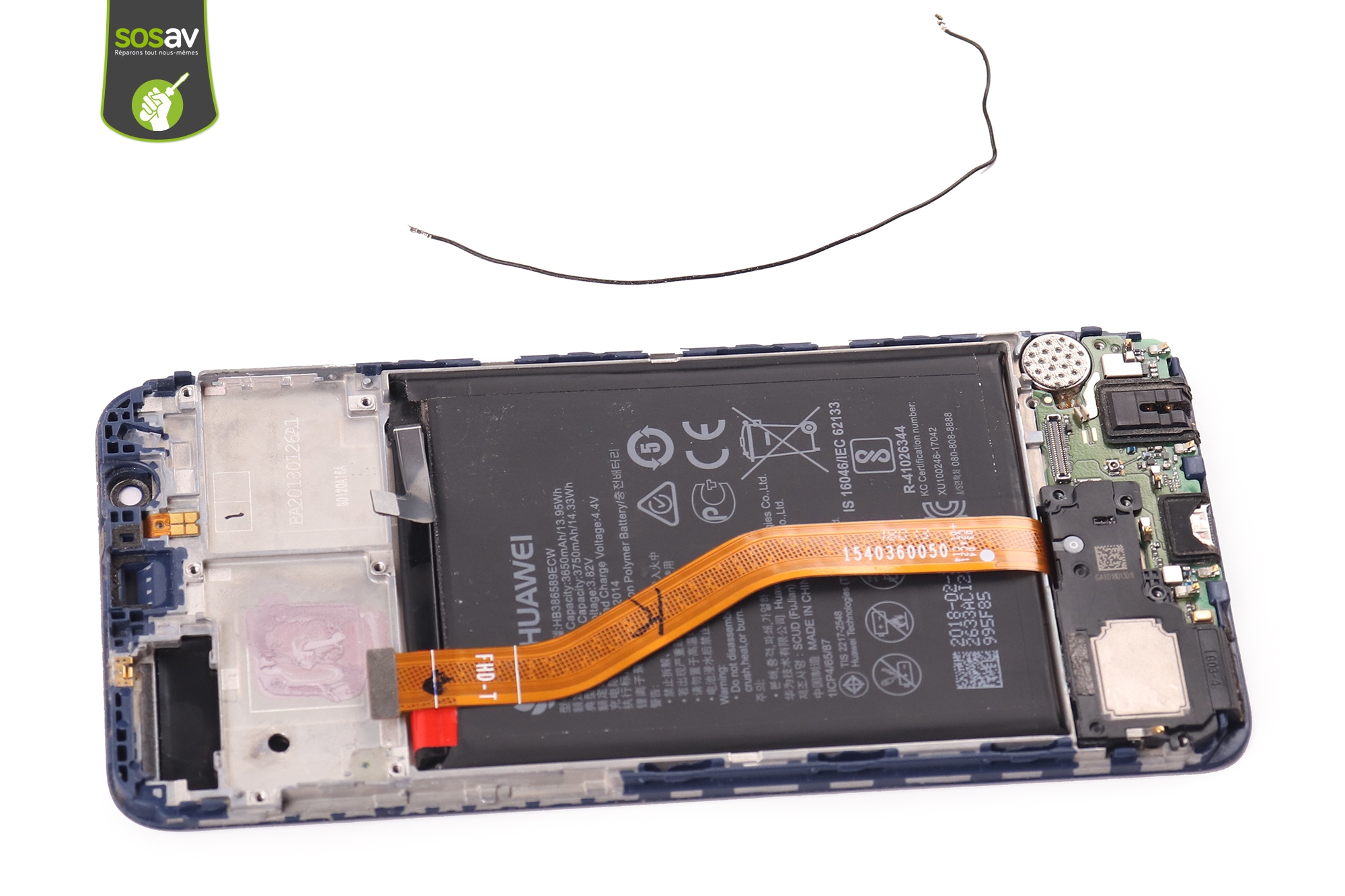

Terminez par débrancher le câble d'interconnexion.

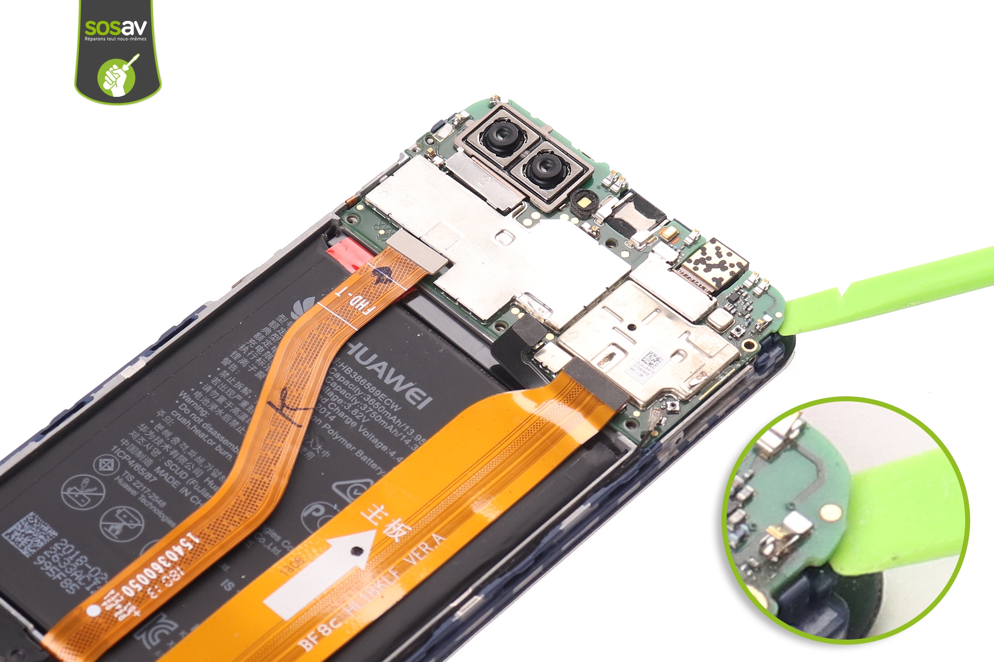

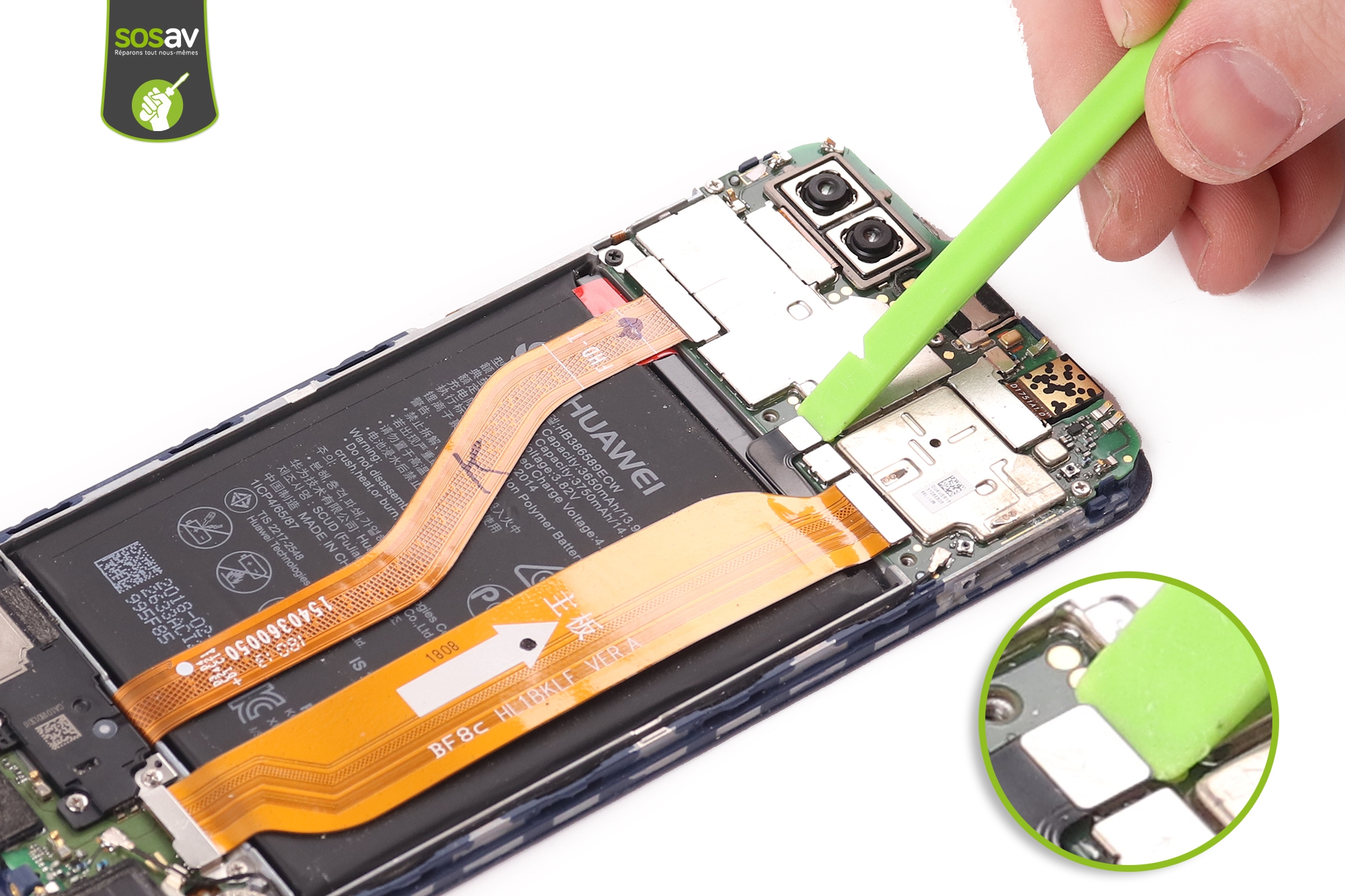

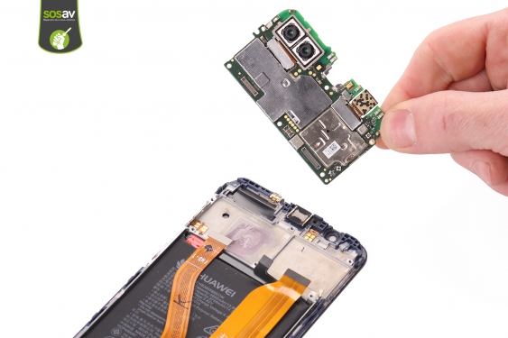

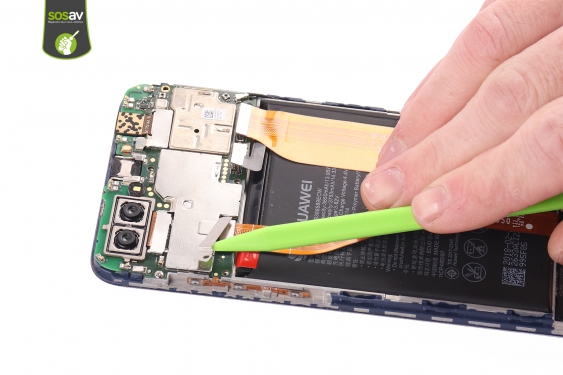

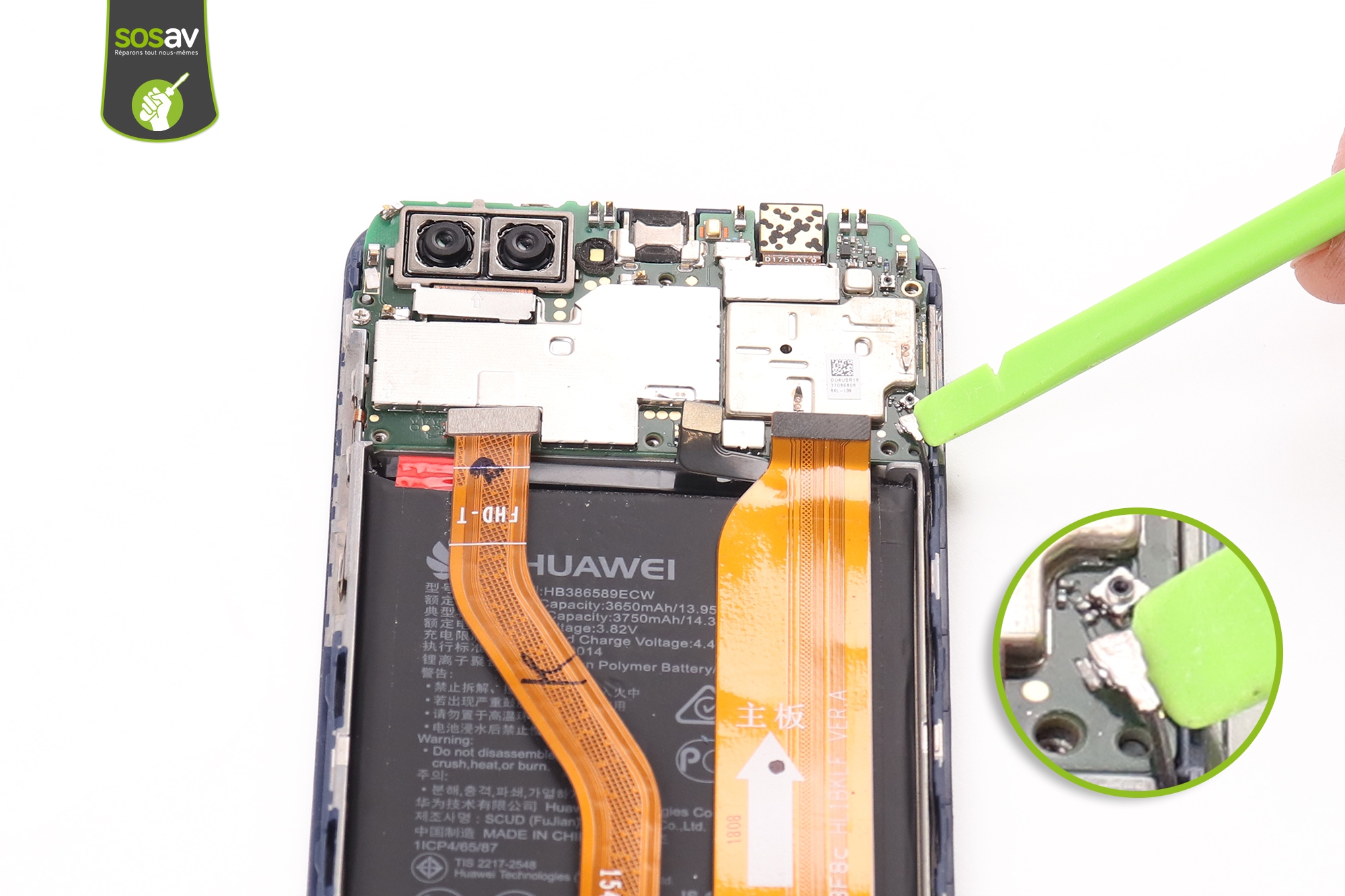

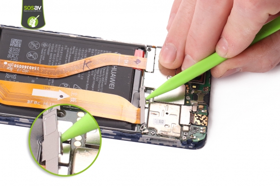

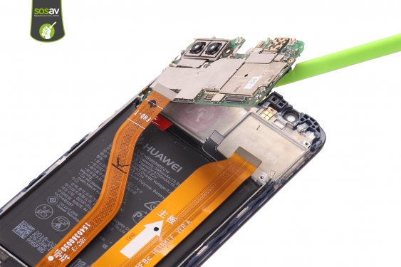

Faites levier avec la spatule en nylon pour soulever et extraire la carte mère Honor VIew 10.La carte mère est déposée.

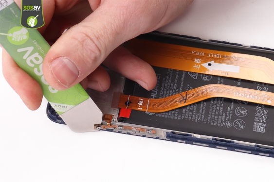

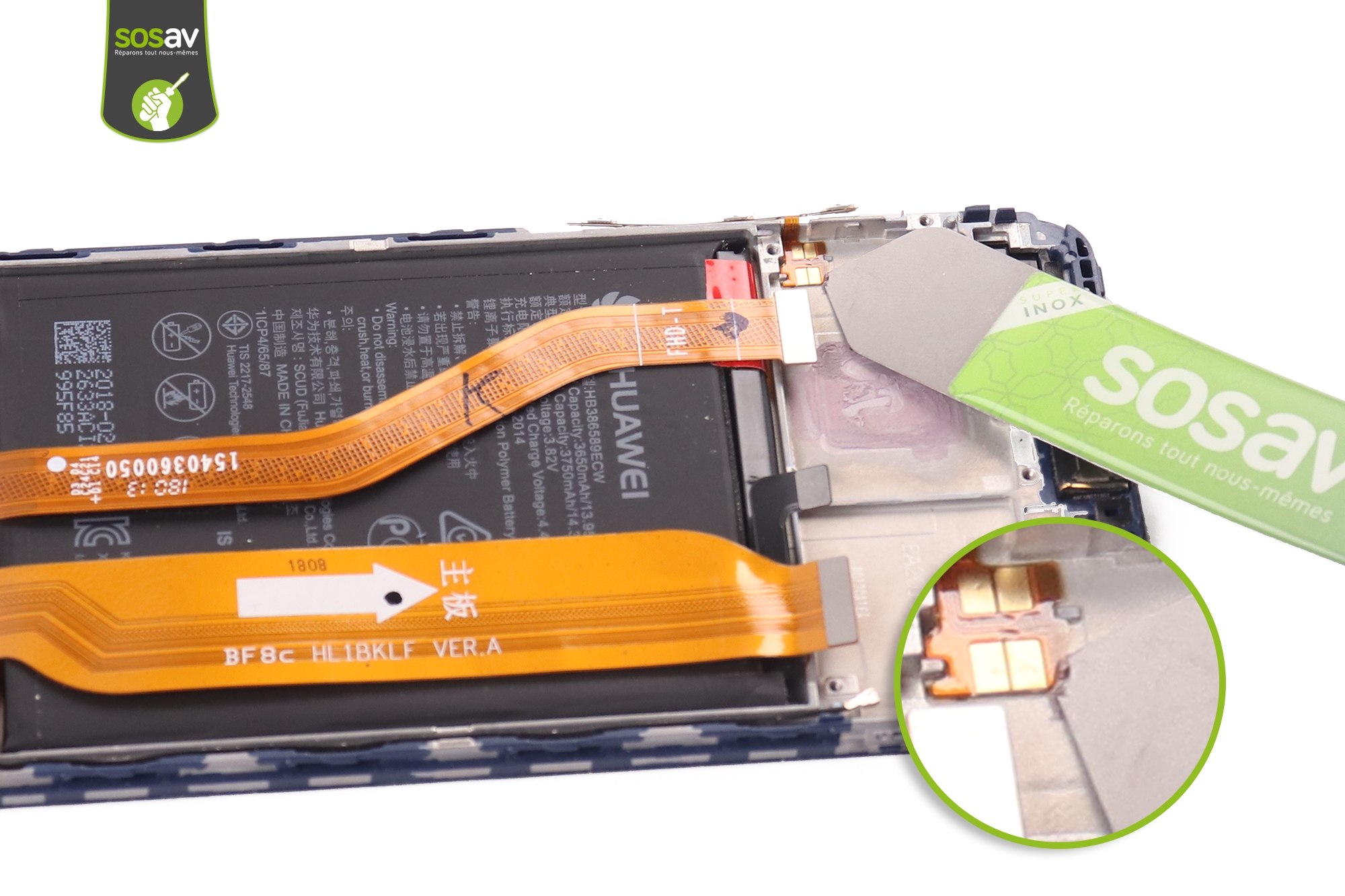

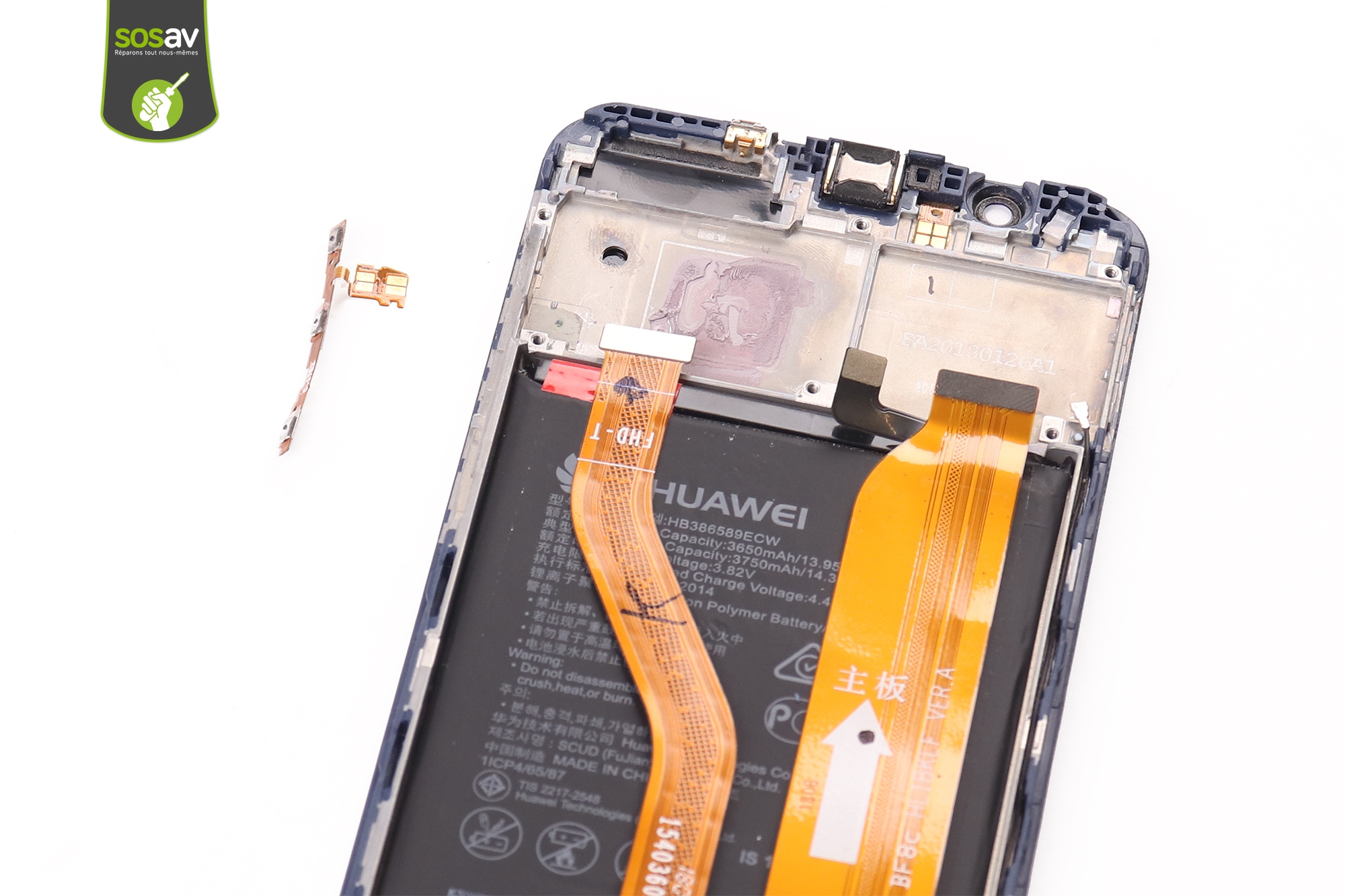

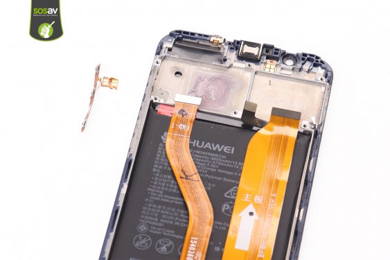

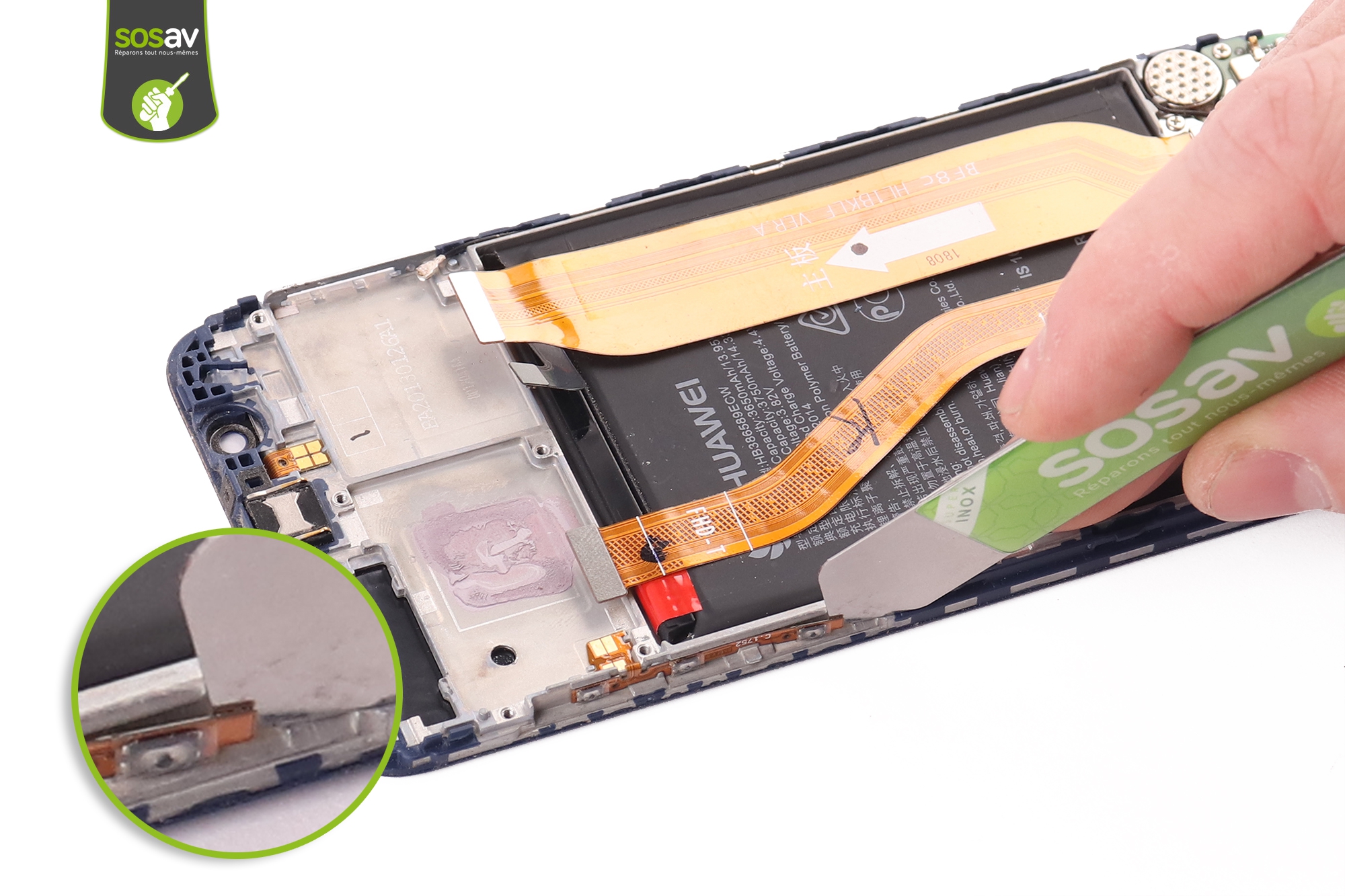

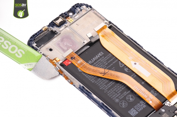

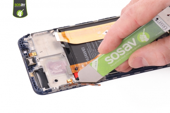

Reprenez la iSesamo pour décoller progressivement la nappe le long du châssis.
Décollez ensuite le reste de la nappe du châssis.
La nappe power et volume est déposée.

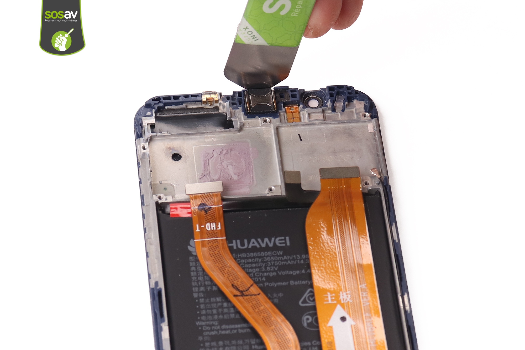

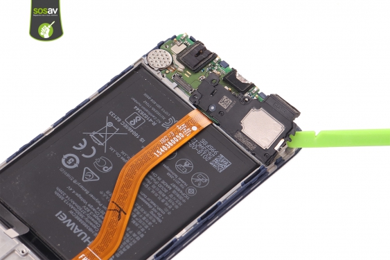

De nouveau avec la iSesamo, délogez et sortez le haut-parleur interne.

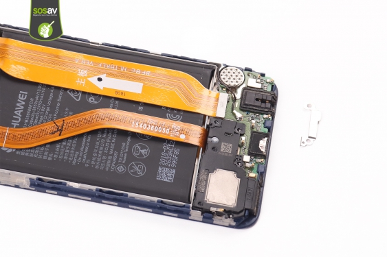

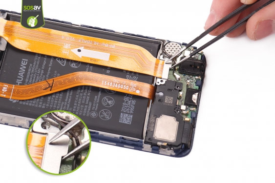

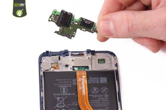

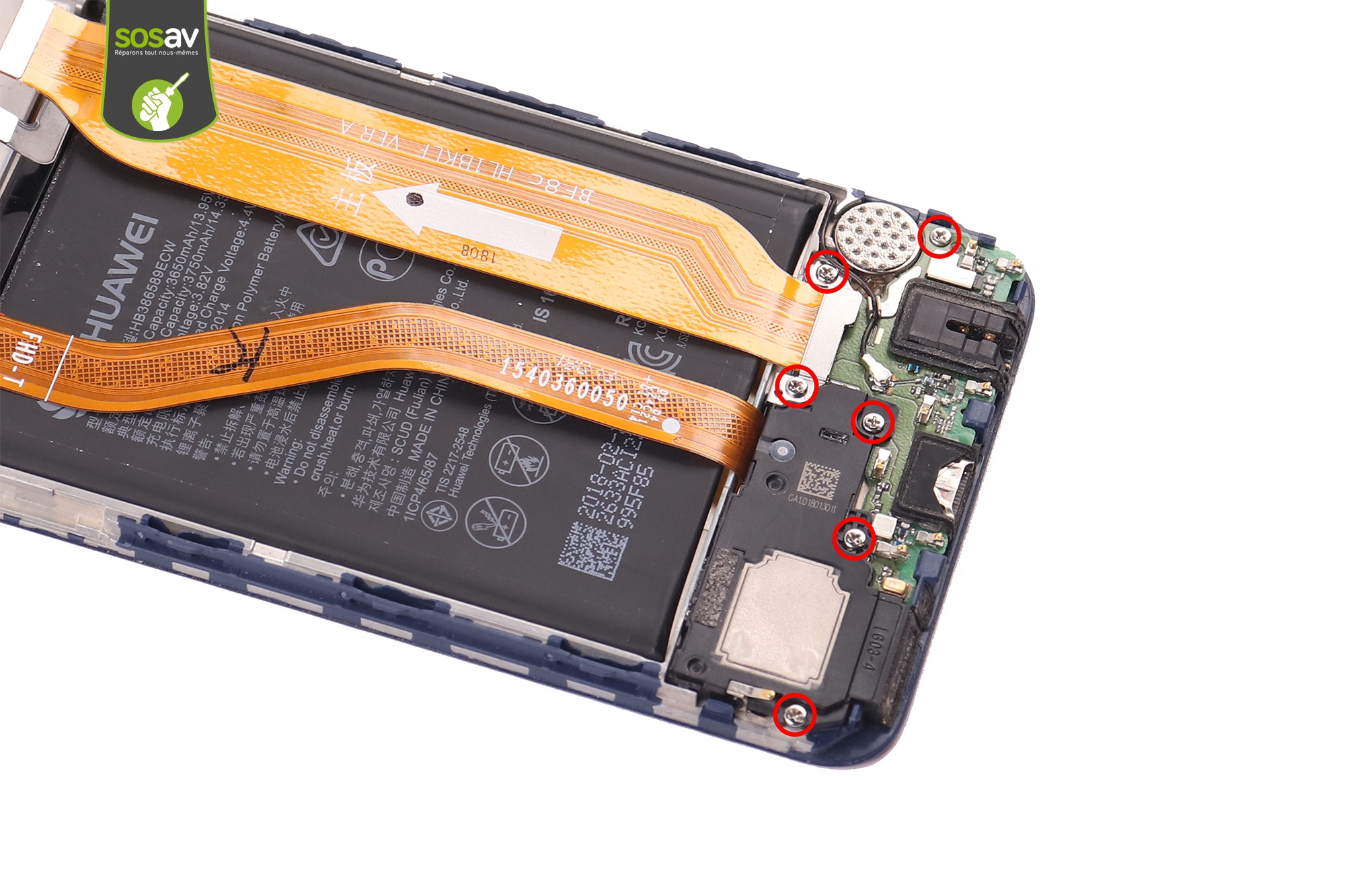

Dévissez ensuite les 5 vis cruciformes entourées en rouge. (Photo 1)Puis retirez le cache métallique recouvrant la nappe connecteur de charge à l'aide de la pince.

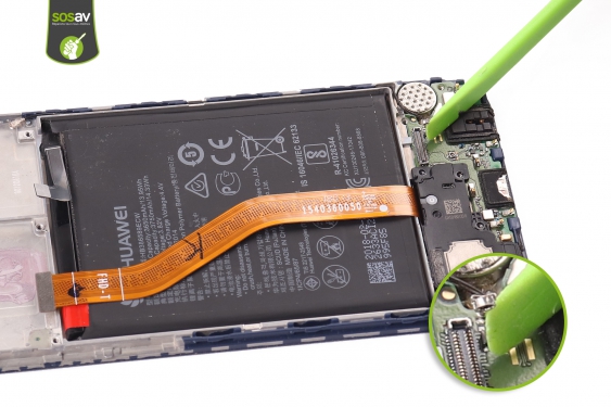

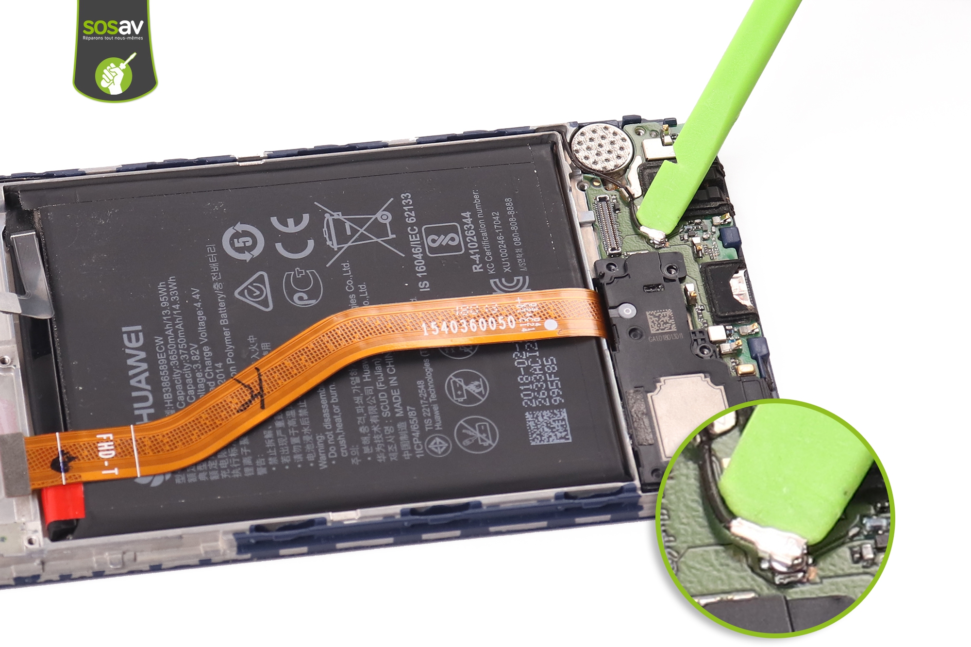

Reprenez la spatule en nylon pour débrancher la nappe connecteur de charge et la séparer du reste du téléphone.

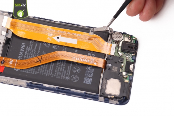

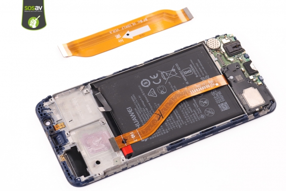

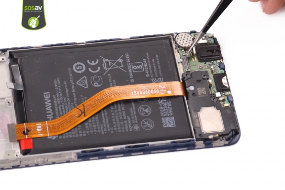

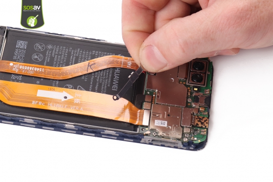

Débranchez ensuite le câble d'interconnexion et retirez-le avec la pince.
Le câble d'interconnexion Honor View 10 est extrait.

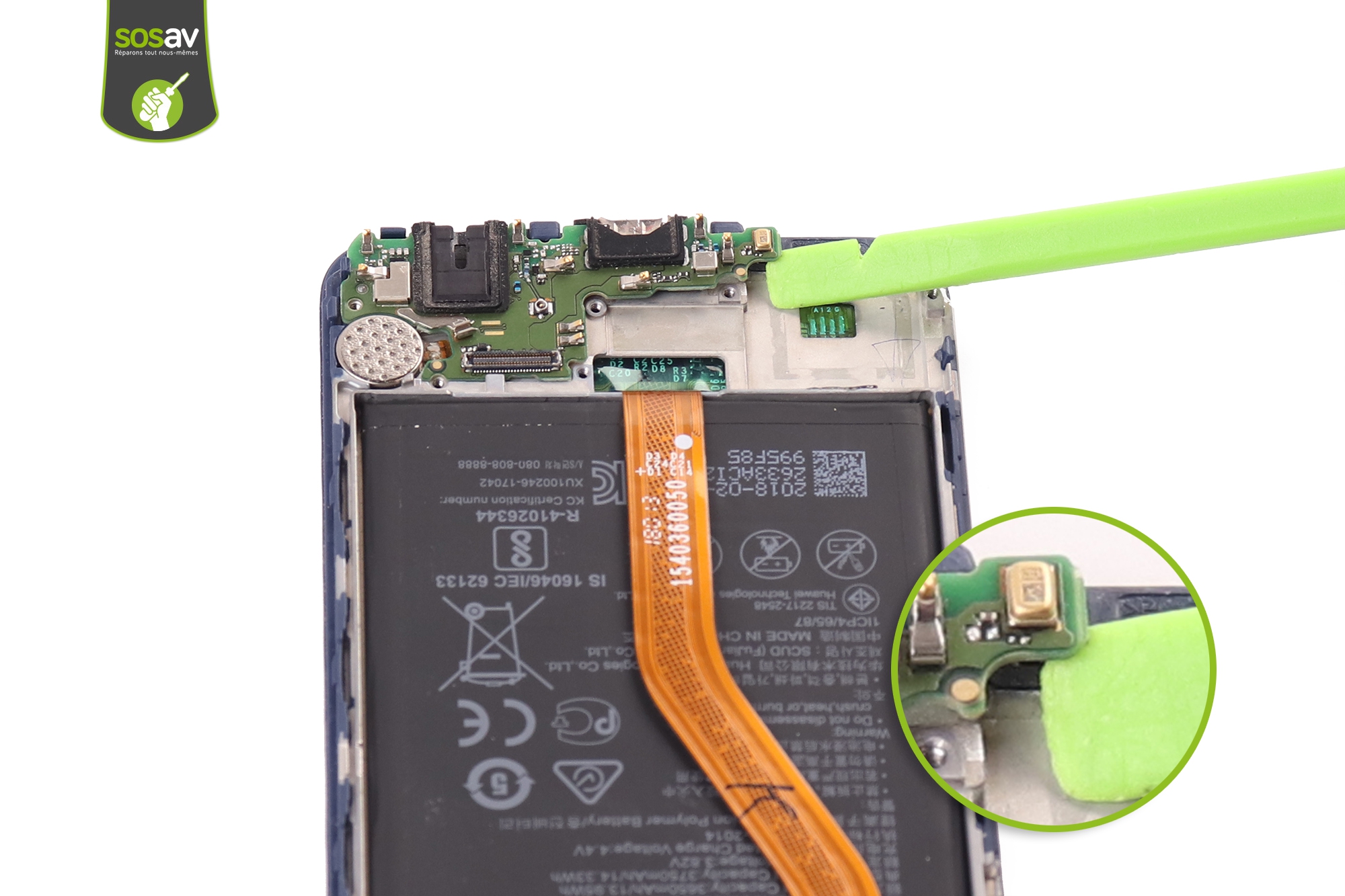

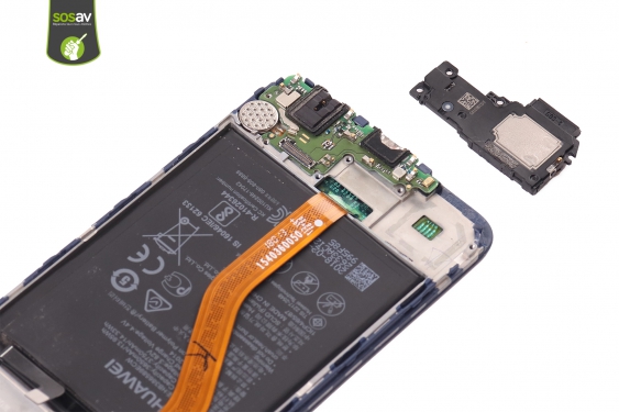

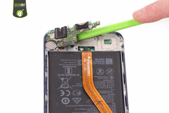

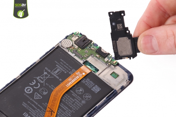

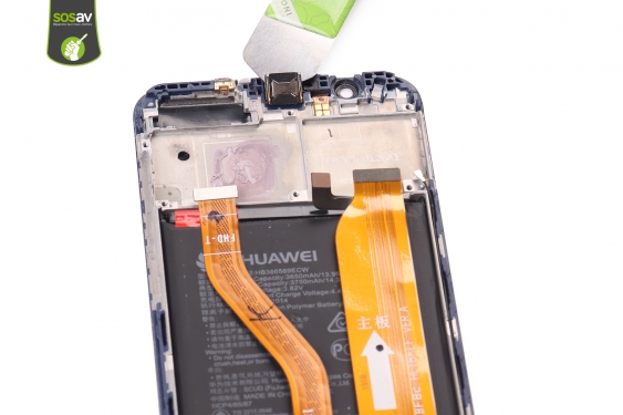

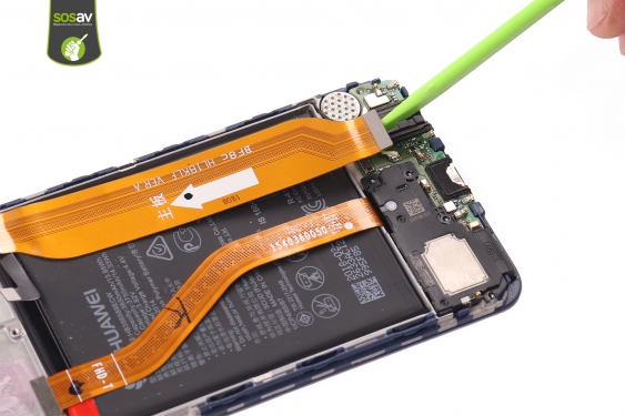

Faites levier avec la spatule en nylon pour soulever et sortir le haut-parleur externe.

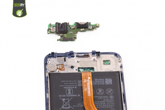

Répétez l'opération pour sortir le connecteur de charge.

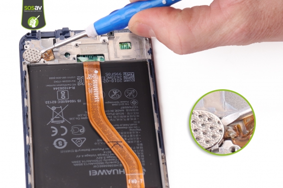

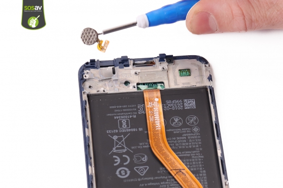

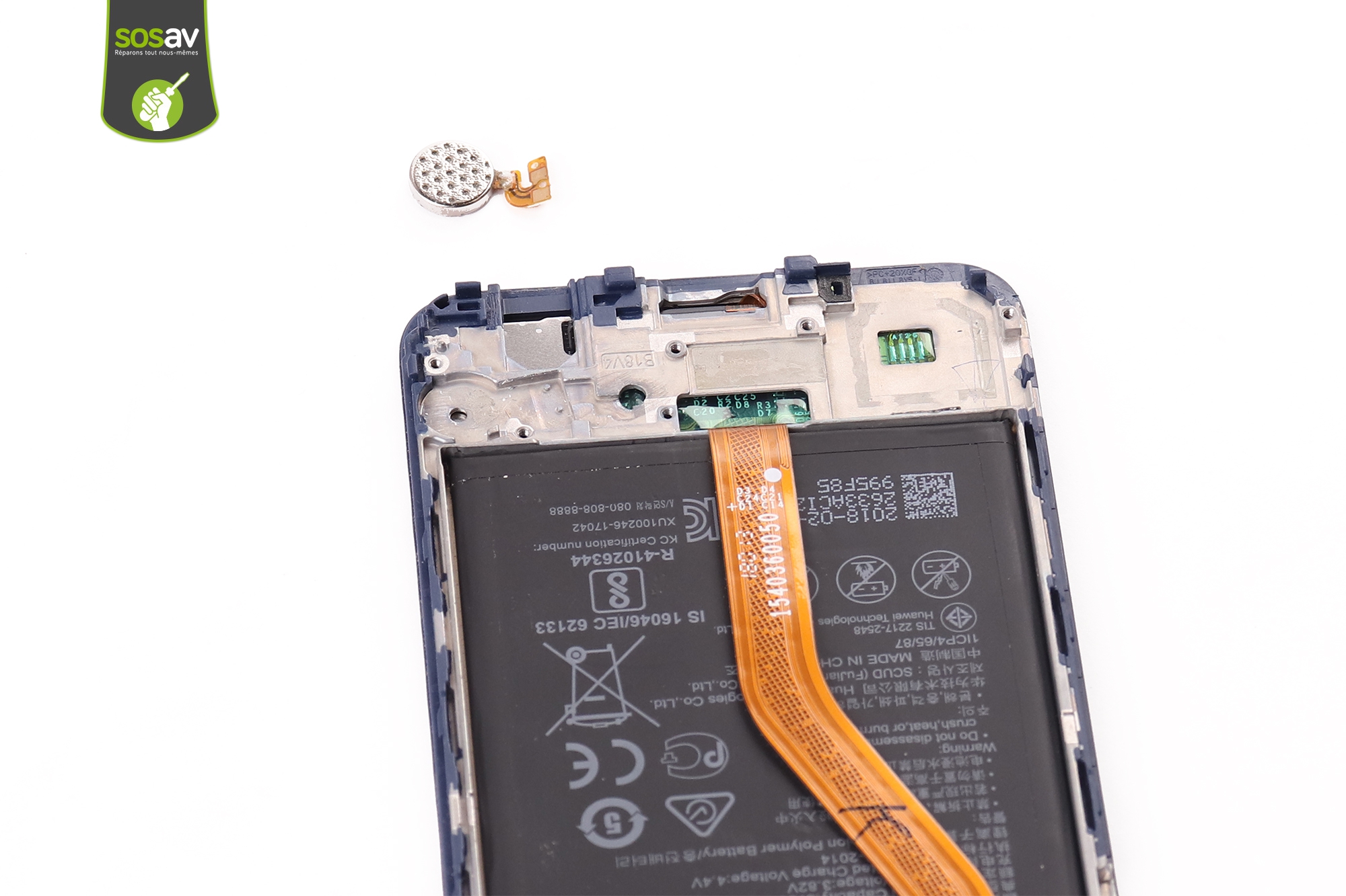

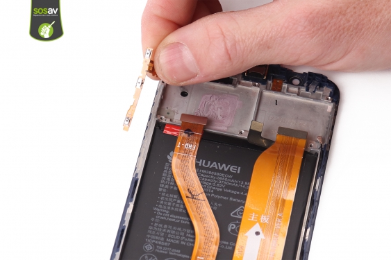

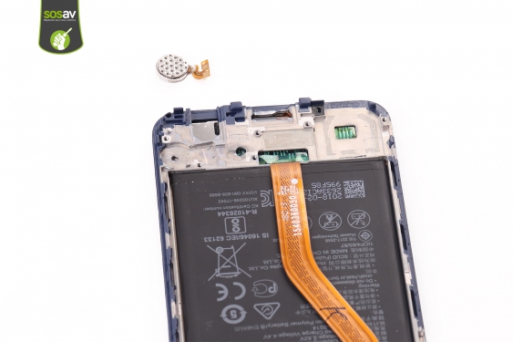

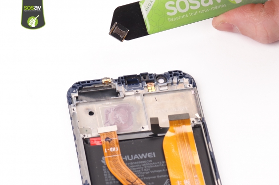

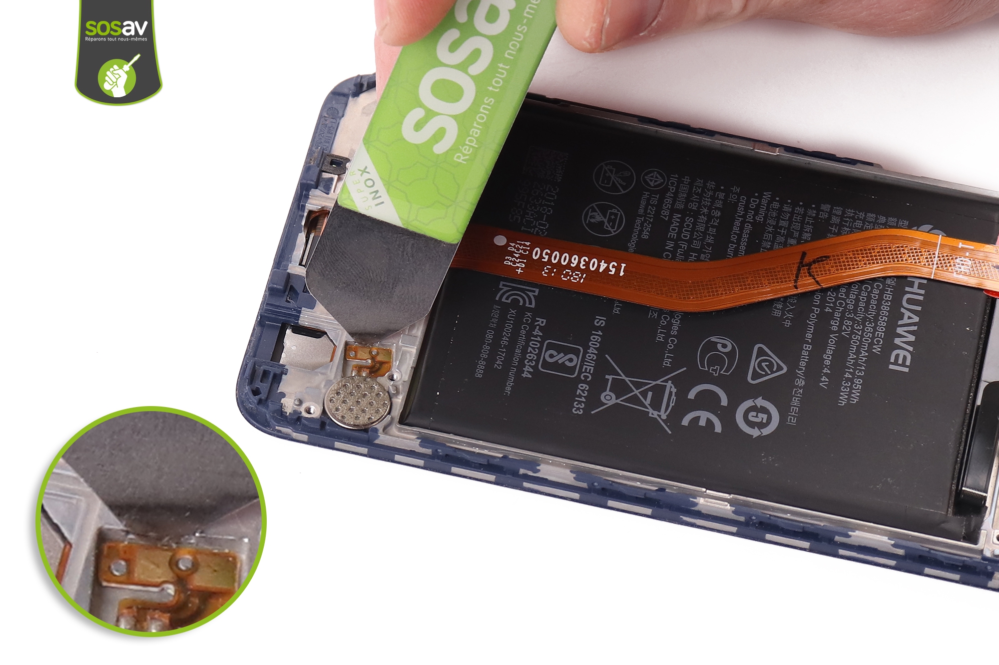

Décollez délicatement la nappe du vibreur avec la iSesamo puis délogez le vibreur avec le tournevis plat.La iSesamo est un peu large pour l'opération !
Etape 24
Le vibreur est sorti.

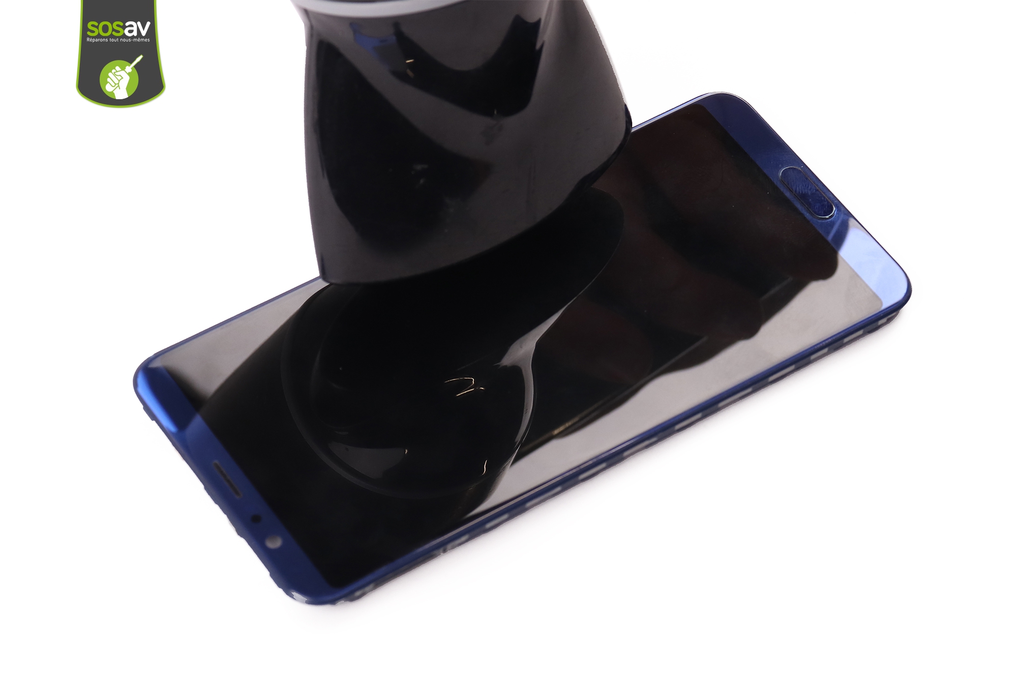

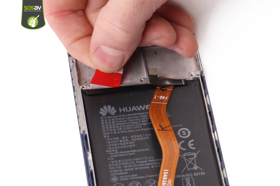

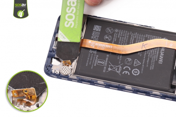

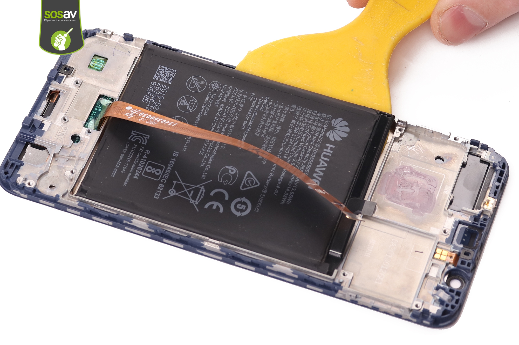

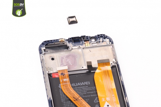

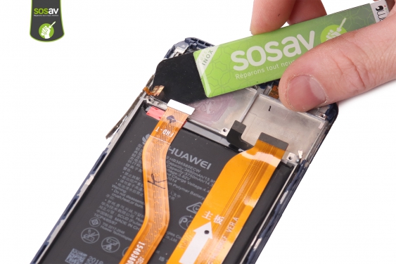

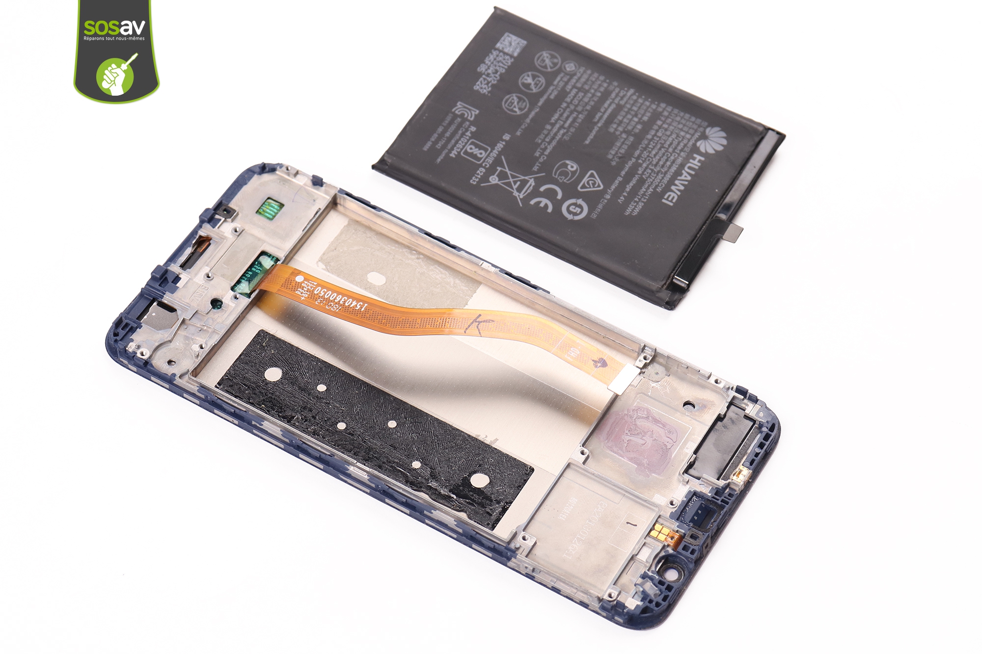

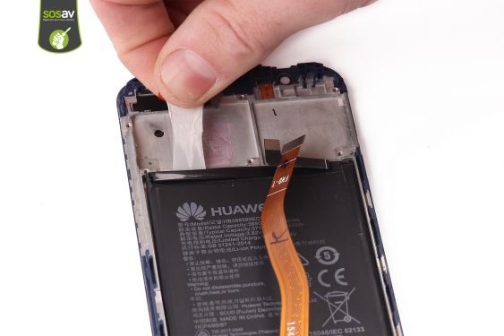

Chauffez 20 à 30 secondes la face avant opposée à la batterie pour faciliter le retrait.Puis tirez sur le sticker qui retient la batterie.
Etape 26

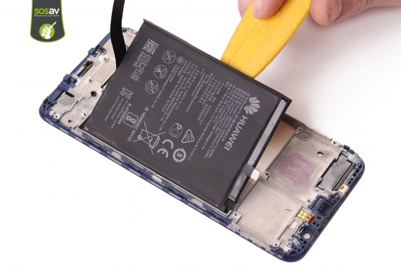

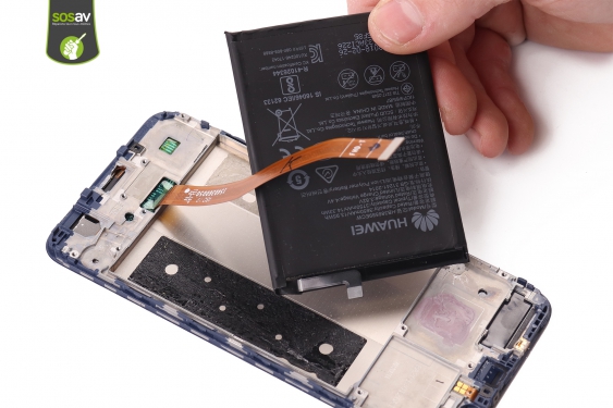

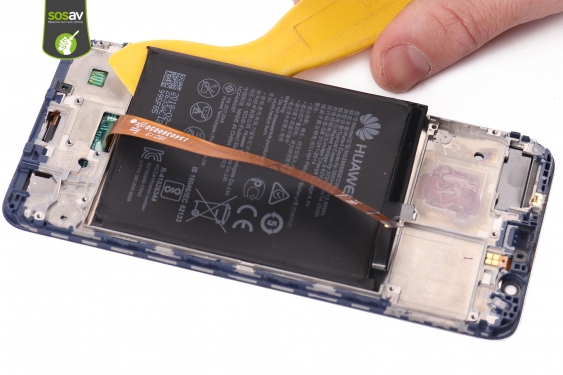

Glissez progressivement la spatule large et plate sous la batterie pour l'extraire.Attention à ne pas la plier ni percer !
Etape 27
La batterie est déposée et l'écran Honor View 10 est entièrement démonté.En cas d'écran cassé, suivez ce tuto pour le remplacer facilement en remettant tous les composants démontés sur le nouvel écran.
