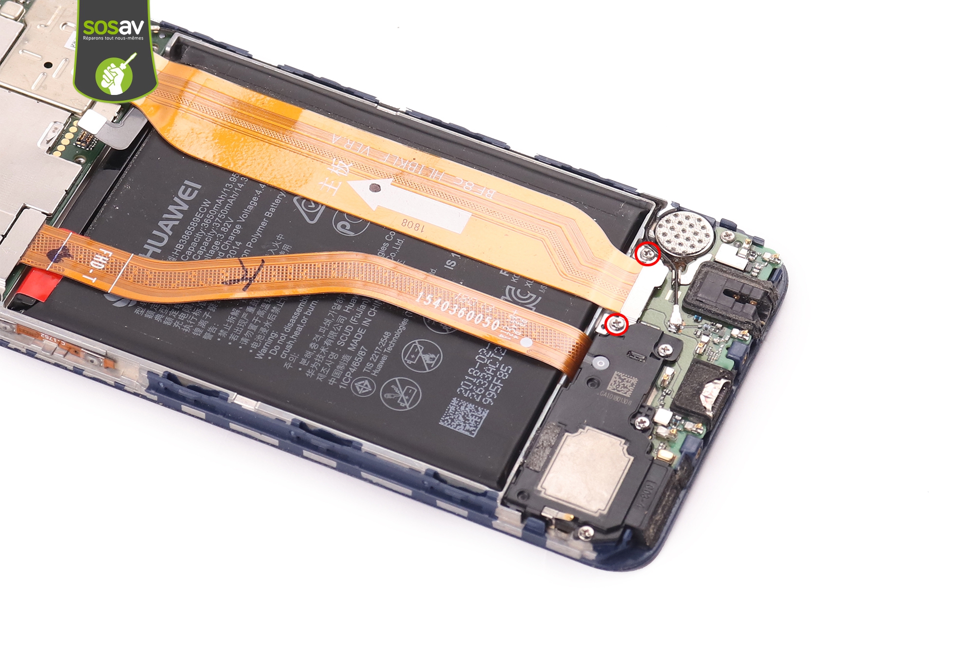

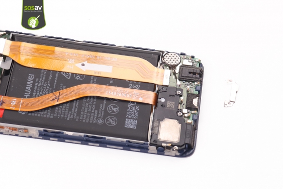

Dévissez ensuite les 2 vis cruciformes entourées en rouge. (Photo 1)Puis retirez la plaque de protection des nappes.

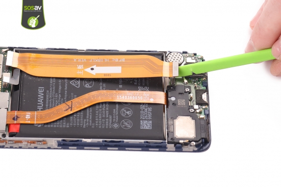

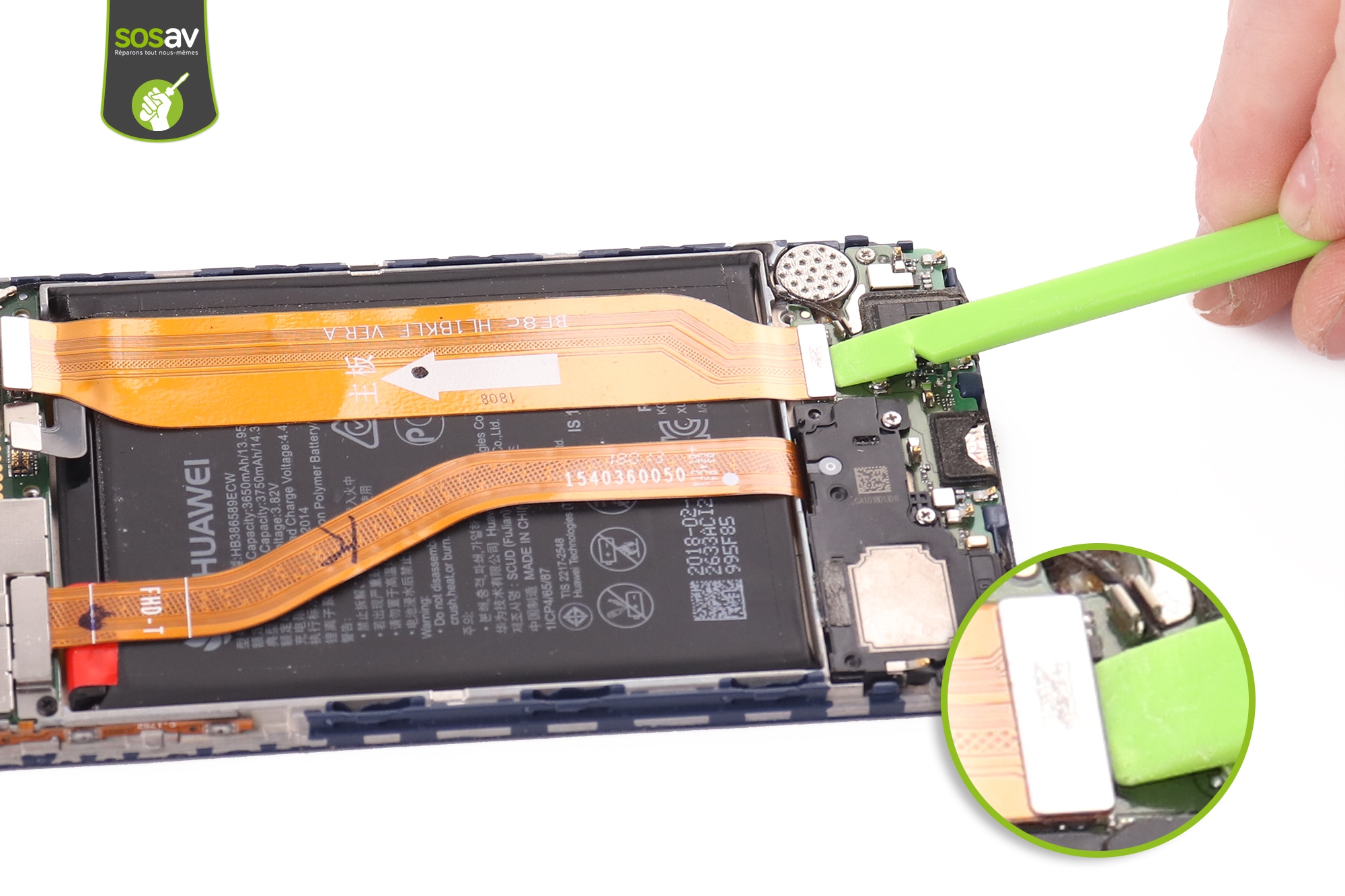

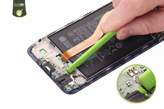

Avec la spatule en nylon, débranchez la batterie par précaution.Cela évite les éventuels courts-circuits lors de la réparaiton Honor View 10.

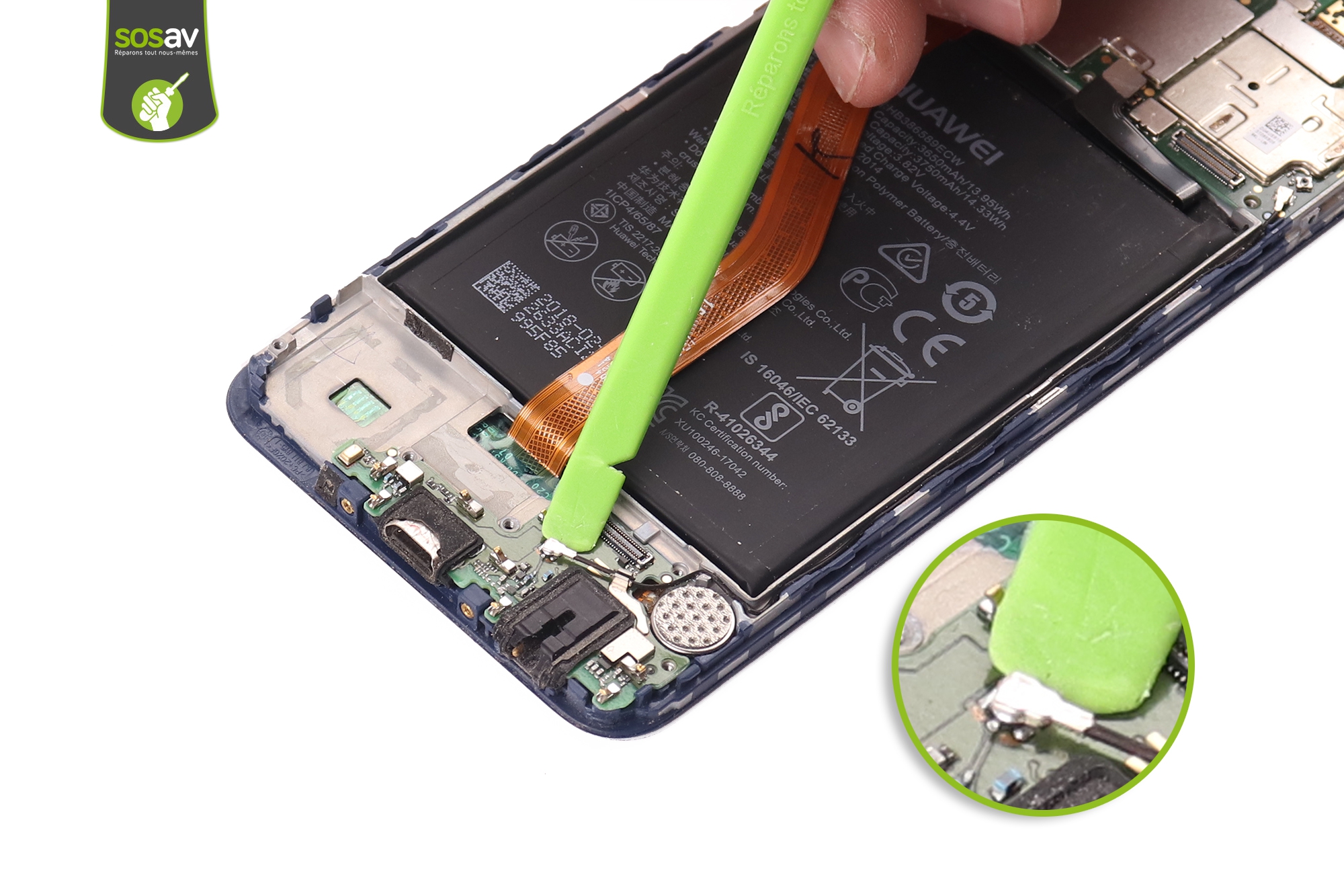

Poursuivez en débranchant la nappe connecteur de charge.

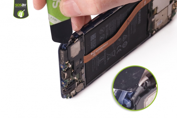

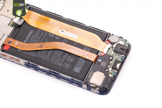

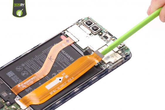

De nouveau avec le tournevis cruciforme, dévissez les 2 vis entourées en rouge. (Photo 1)Puis retirez la plaque de protection.

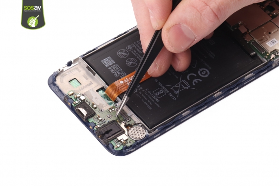

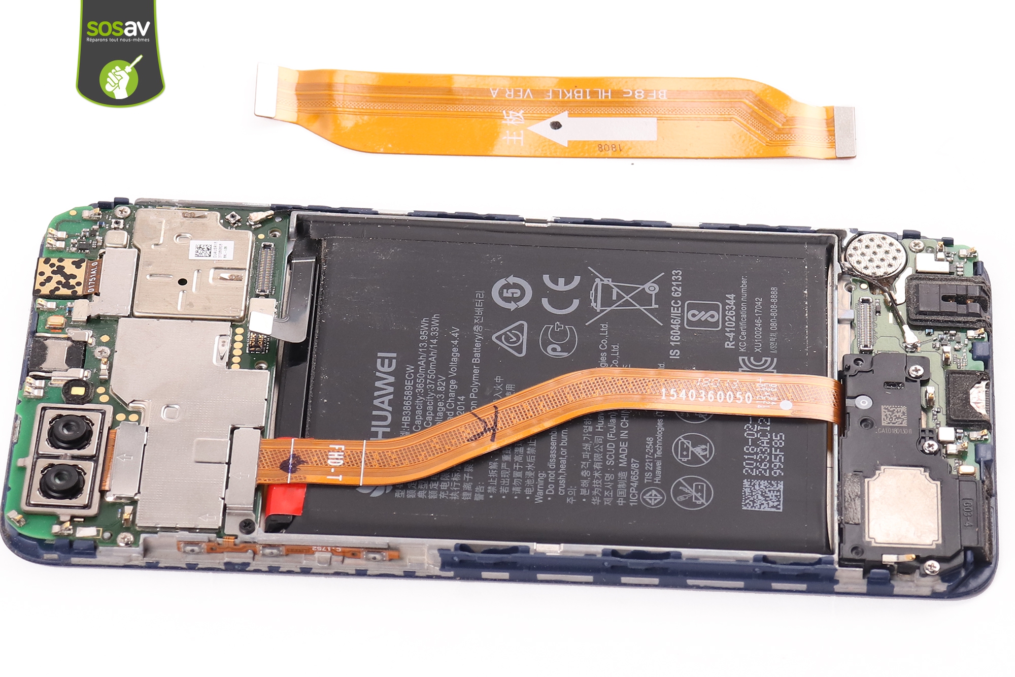

Il ne reste plus qu'à déconnecter l'autre partie de la nappe.
La nappe connecteur de charge est déposée.

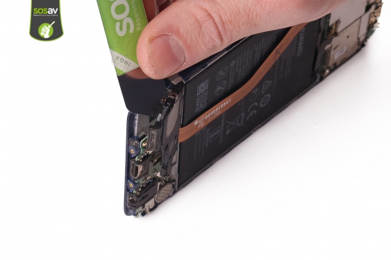

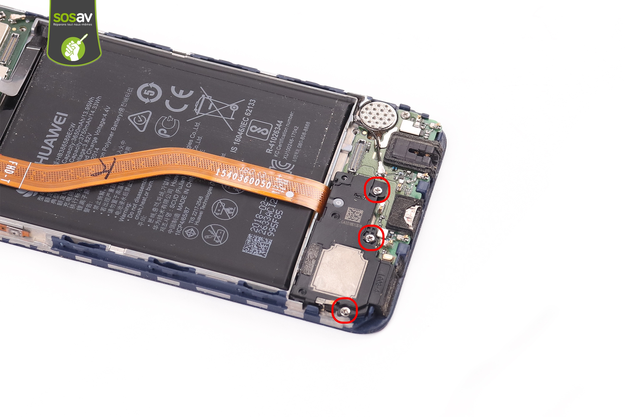

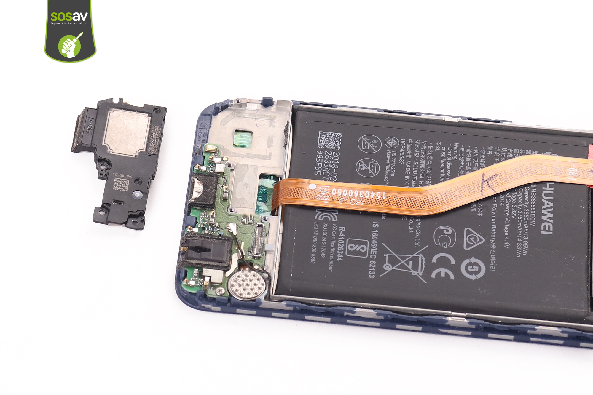

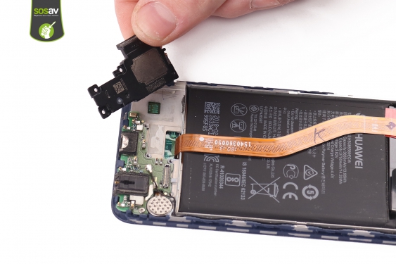

Réutilisez le tournevis cruciforme pour dévisser les 3 vis entourées en rouge. (Photo 1)Aidez-vous de la iSesamo pour sortir le haut-parleur externe.
Le haut-parleur externe est démonté.

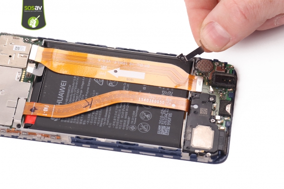

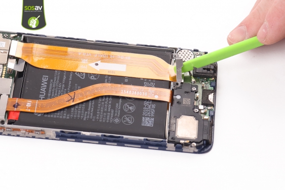

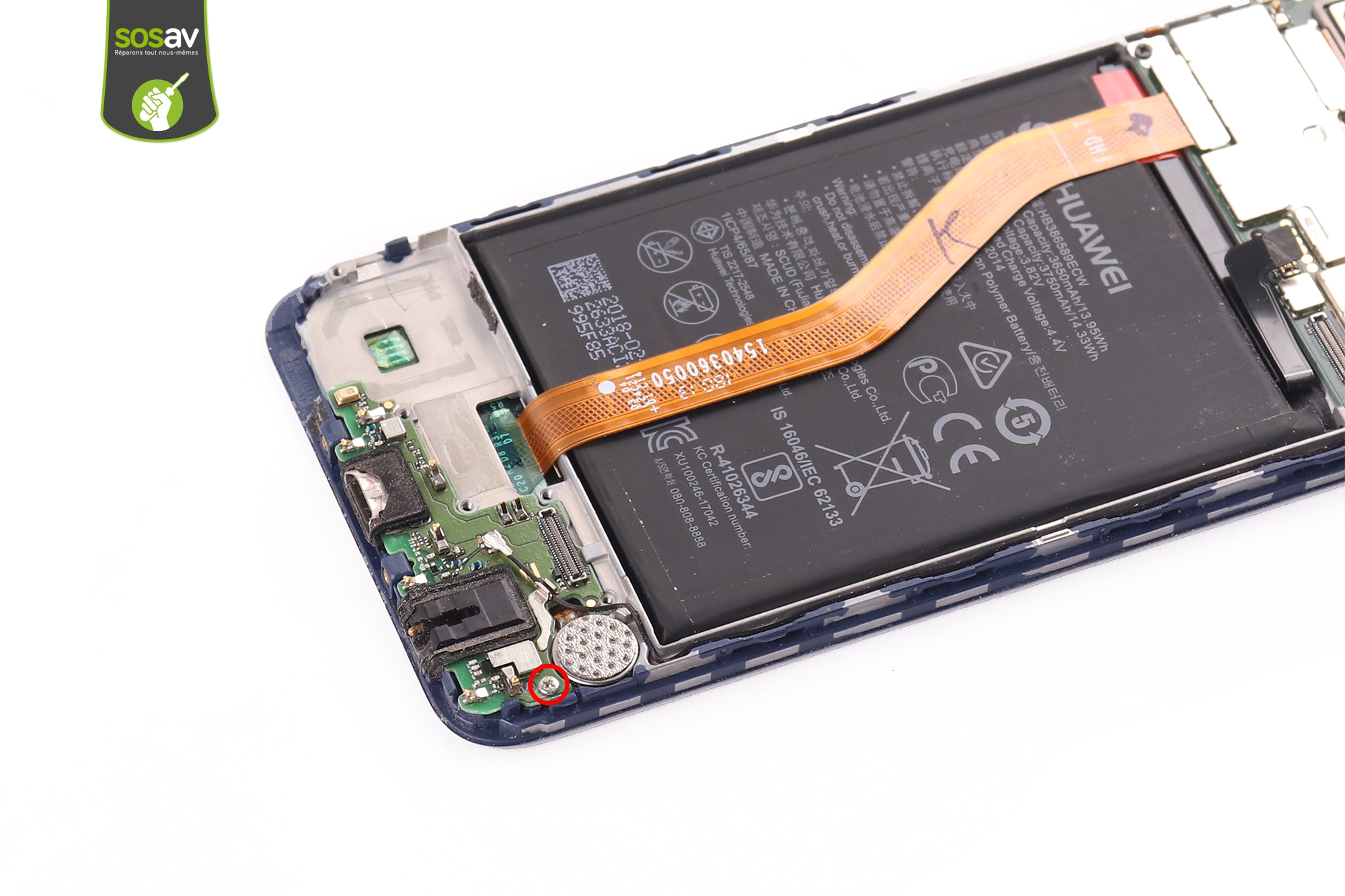

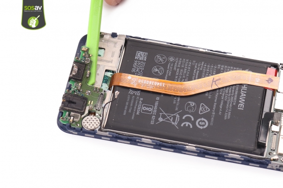

Encore une fois, dévissez la vis cruciforme entourée en rouge.

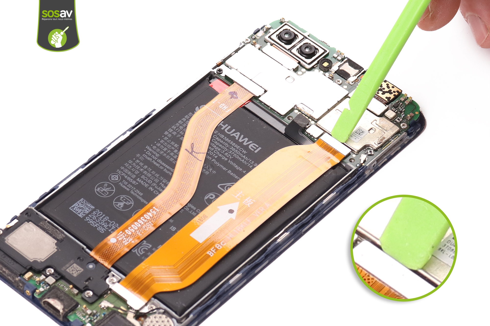

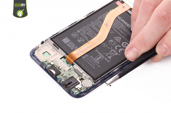

Puis débranchez le câble d'interconnexion avec la spatule en nylon.Et repoussez le câble avec la pince pour ne pas gêner la suite de l'opération.

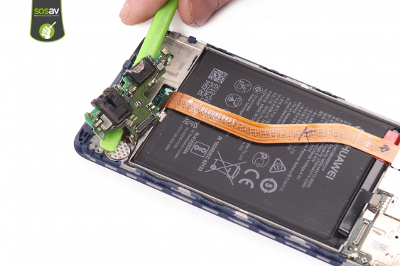

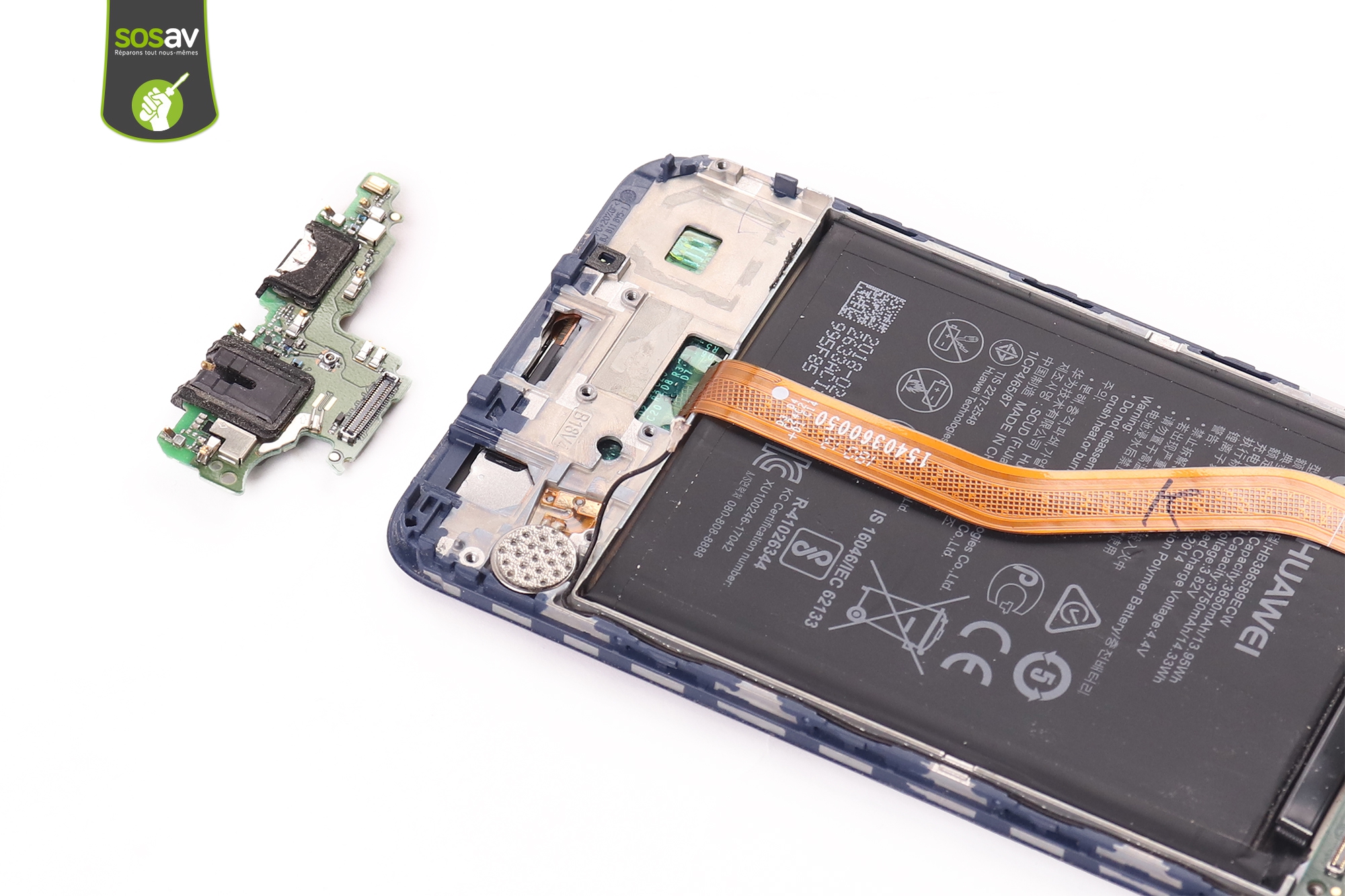

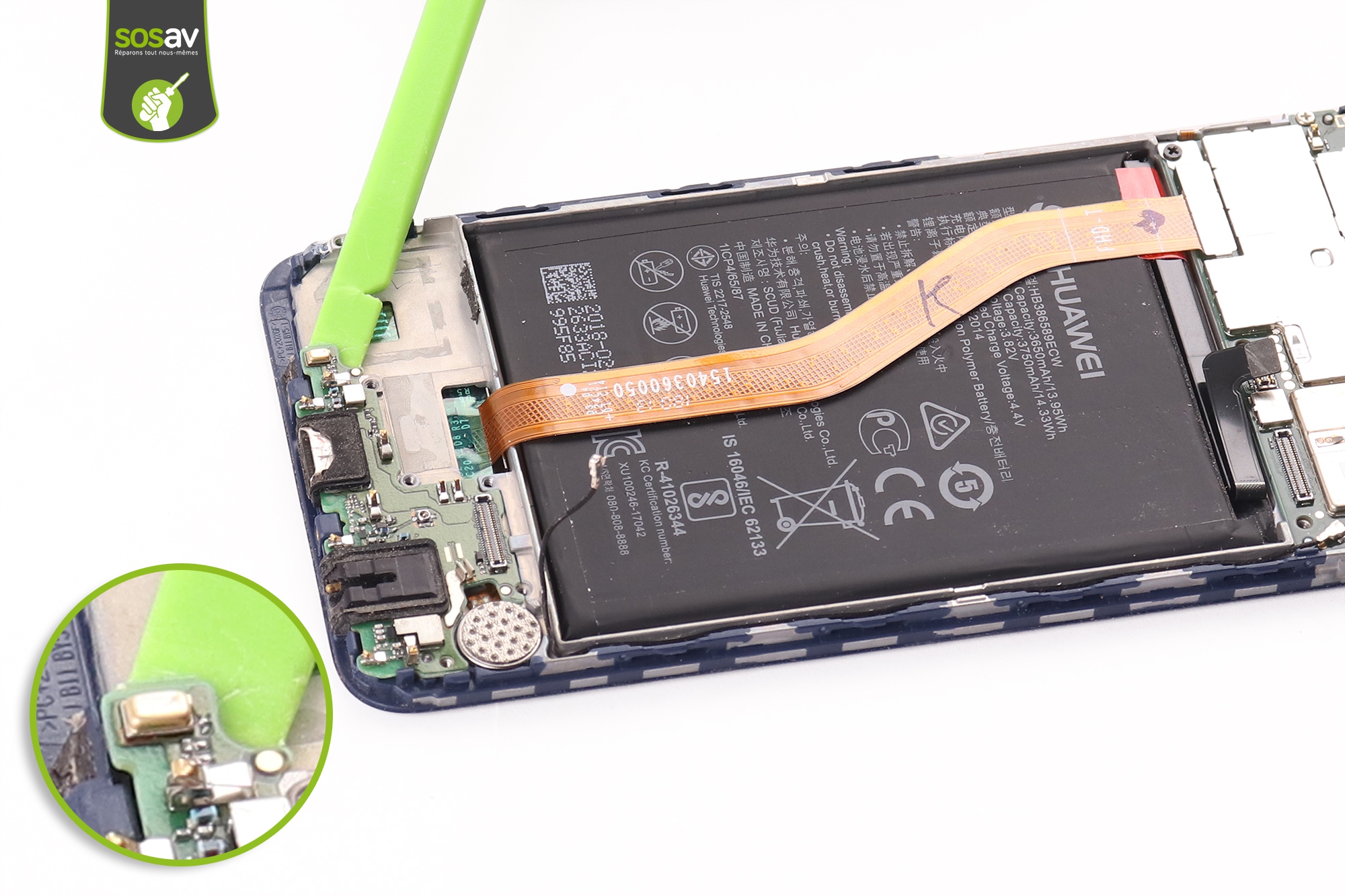

Vous pouvez ensuite glisser la spatule en nylon pour sortir délicatement le connecteur de charge.
Le connecteur de charge Honor View 10 est sorti.En cas de problème de charge, suivez les étapes de ce tuto pour le remplacer !
