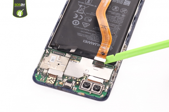

Avec la spatule en nylon, débranchez la batterie par précaution.Cela évite les éventuels courts-circuits lors de la réparaiton Honor View 10.

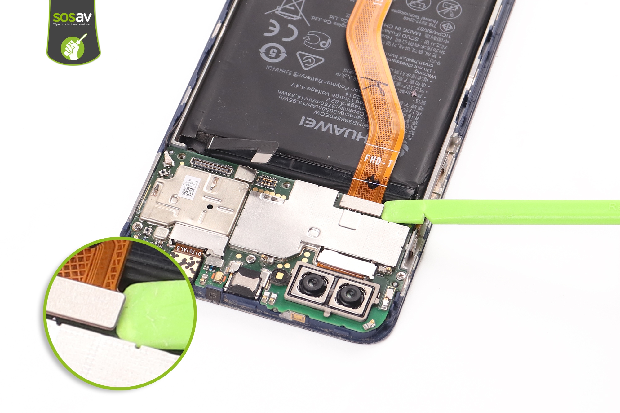

Poursuivez en débranchant la nappe connecteur de charge.
De nouveau avec le tournevis cruciforme, dévissez les 2 vis entourées en rouge. (Photo 1)Puis retirez la plaque de protection.
Il ne reste plus qu'à déconnecter l'autre partie de la nappe.

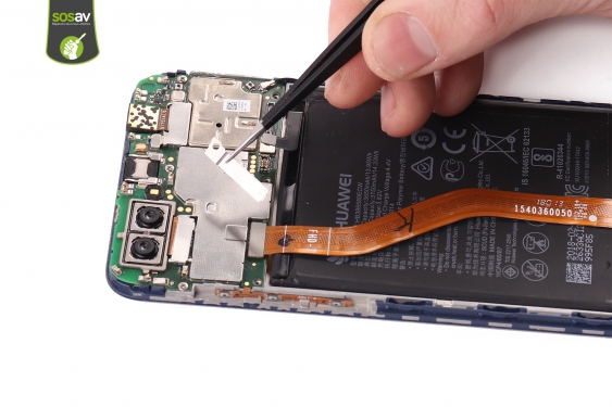

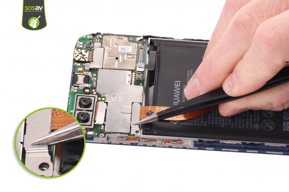

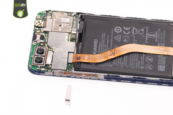

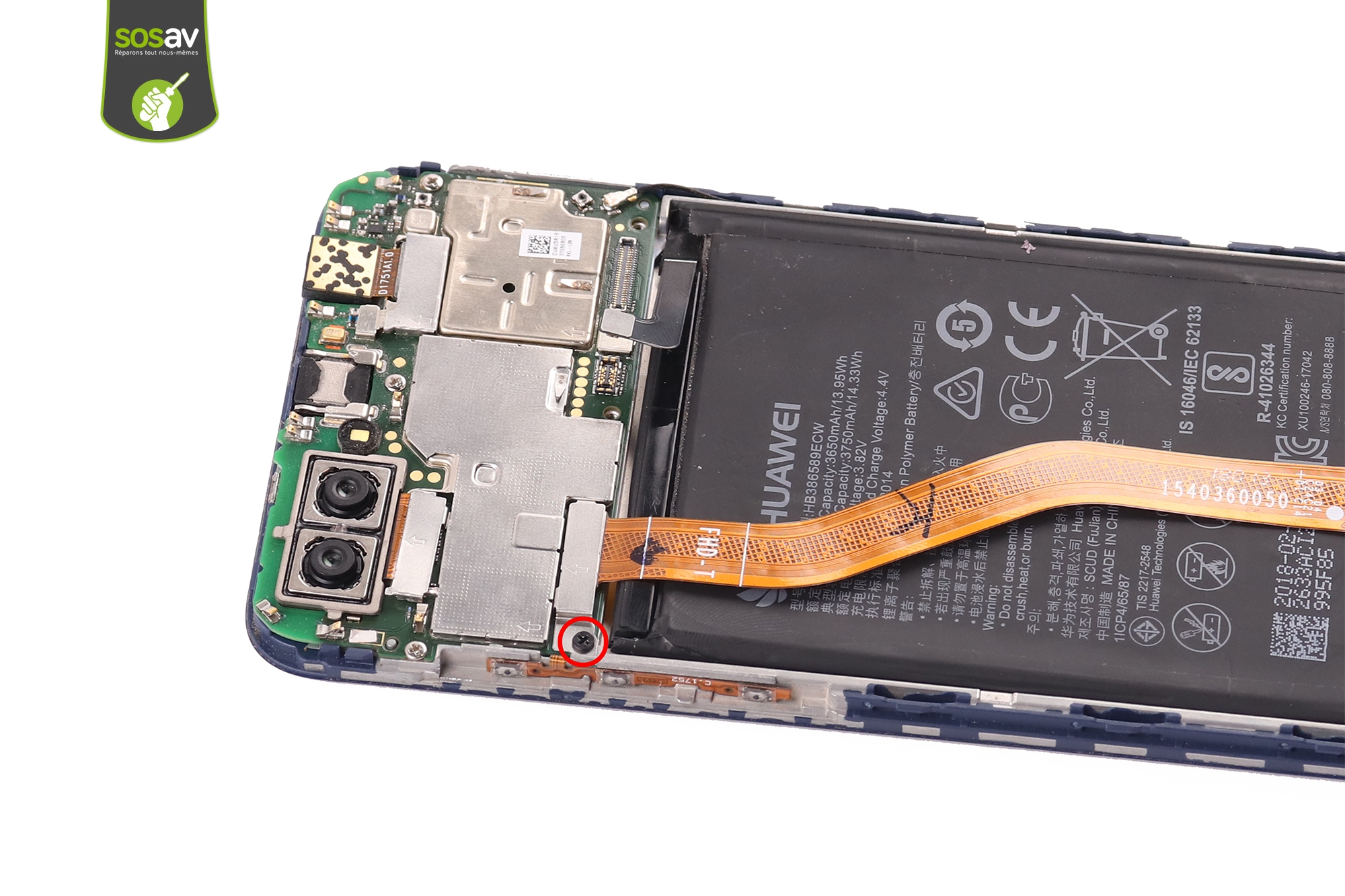

Dévissez la vis cruciforme entourée en rouge. (Photo 1)Puis retirez la plaque métallique avec la pince.

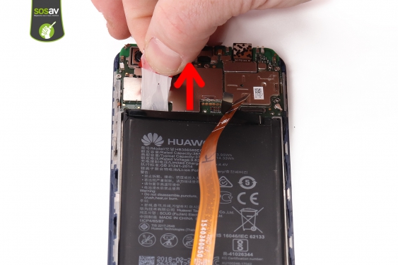

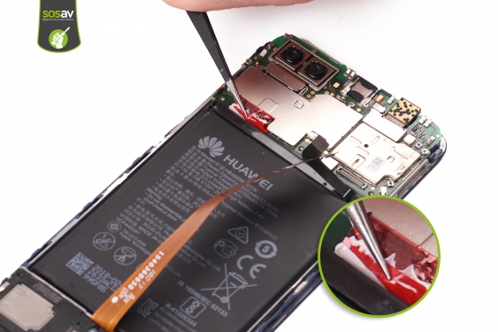

Déconnectez la nappe de liaison à l'aide de la spatule en nylon.Puis, avec la pince, tirez sur le sticker qui retient la batterie.

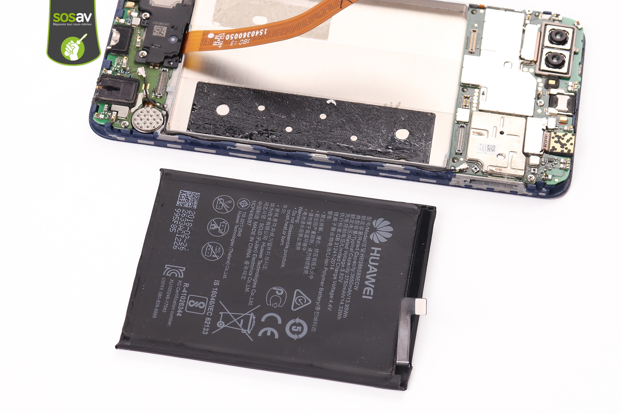

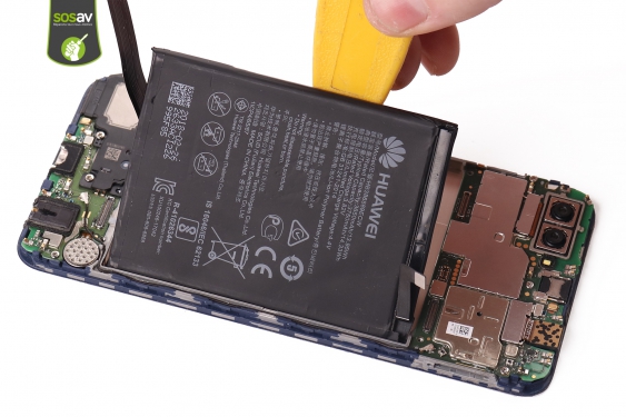

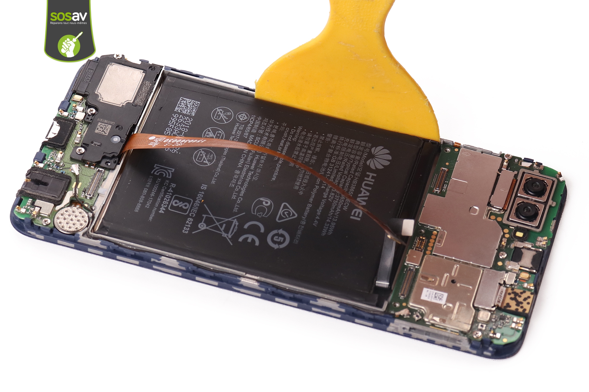

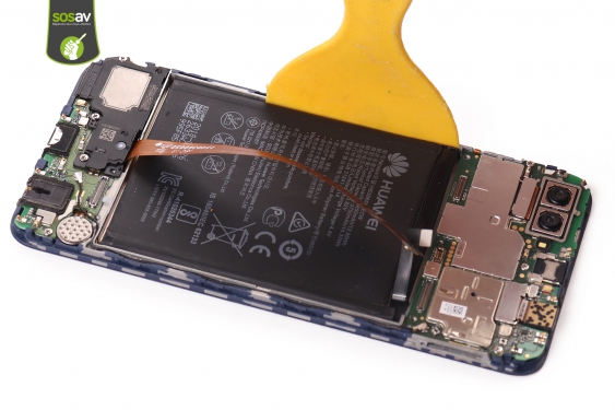

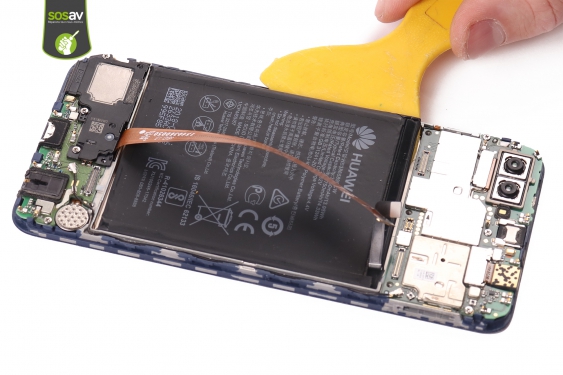

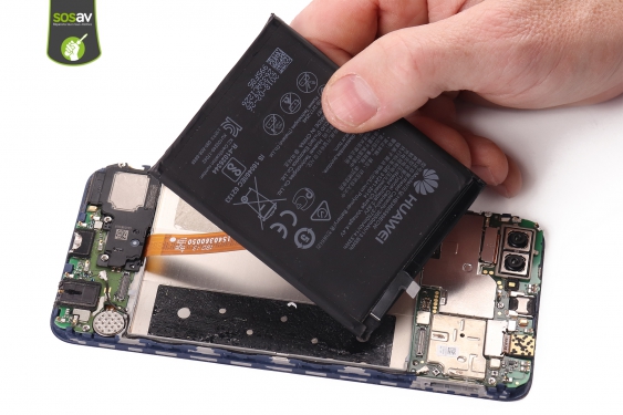

Glissez progressivement la spatule large et plate sous la batterie pour la décoller entièrement.Attention à ne pas la plier ni percer !
La batterie Honor View 10 est déposée. En cas de problème d'autonomie, changez-la facilement grâce à ce tuto gratuit !
