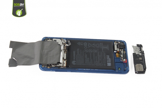

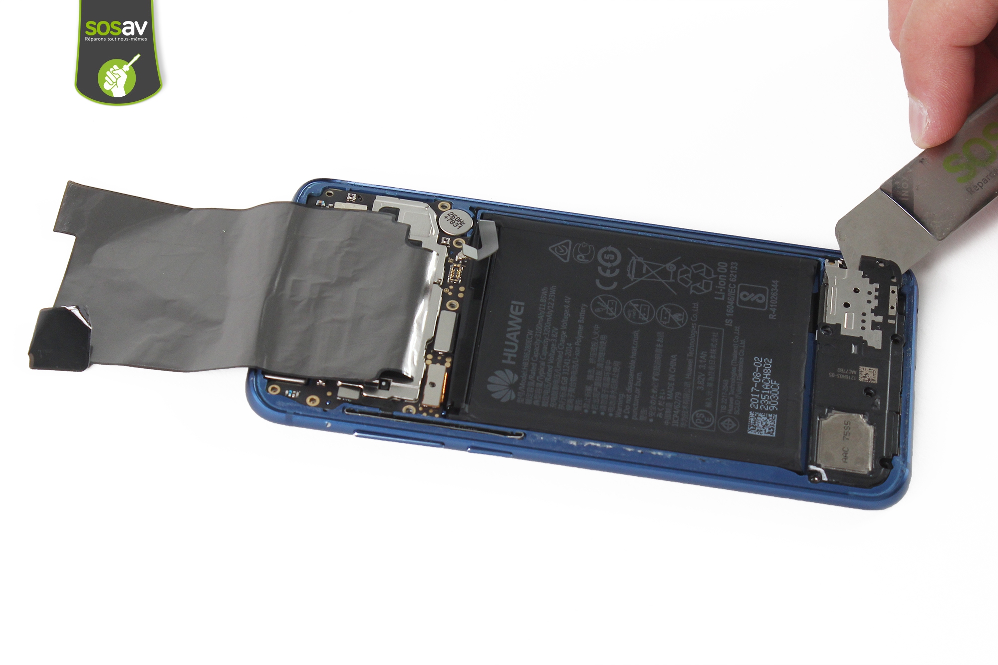

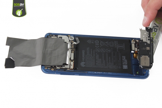

Dévissez les 7 vis entourées en rouge maintenant le bloc haut-parleur externe.

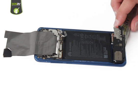

Déclipsez le bloc haut-parleur avec la spatule iSesamo et procédez à son retrait.
Le bloc haut-parleur externe de votre Honor 9 est désormais démonté.

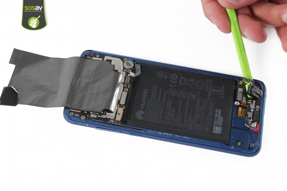

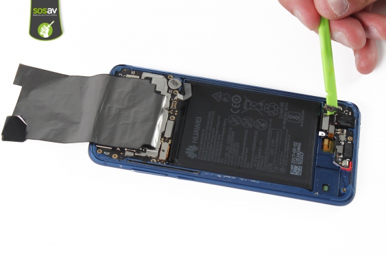

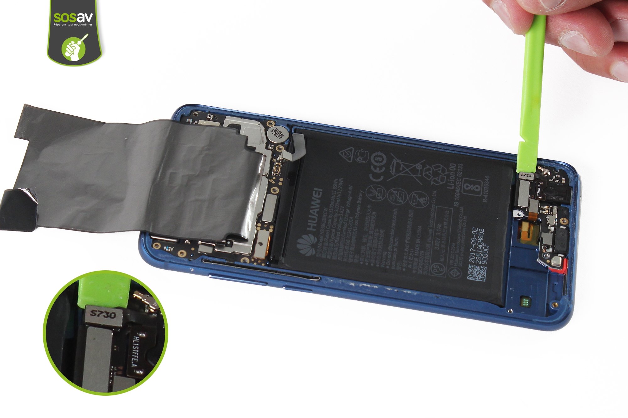

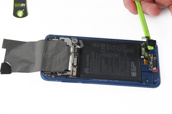

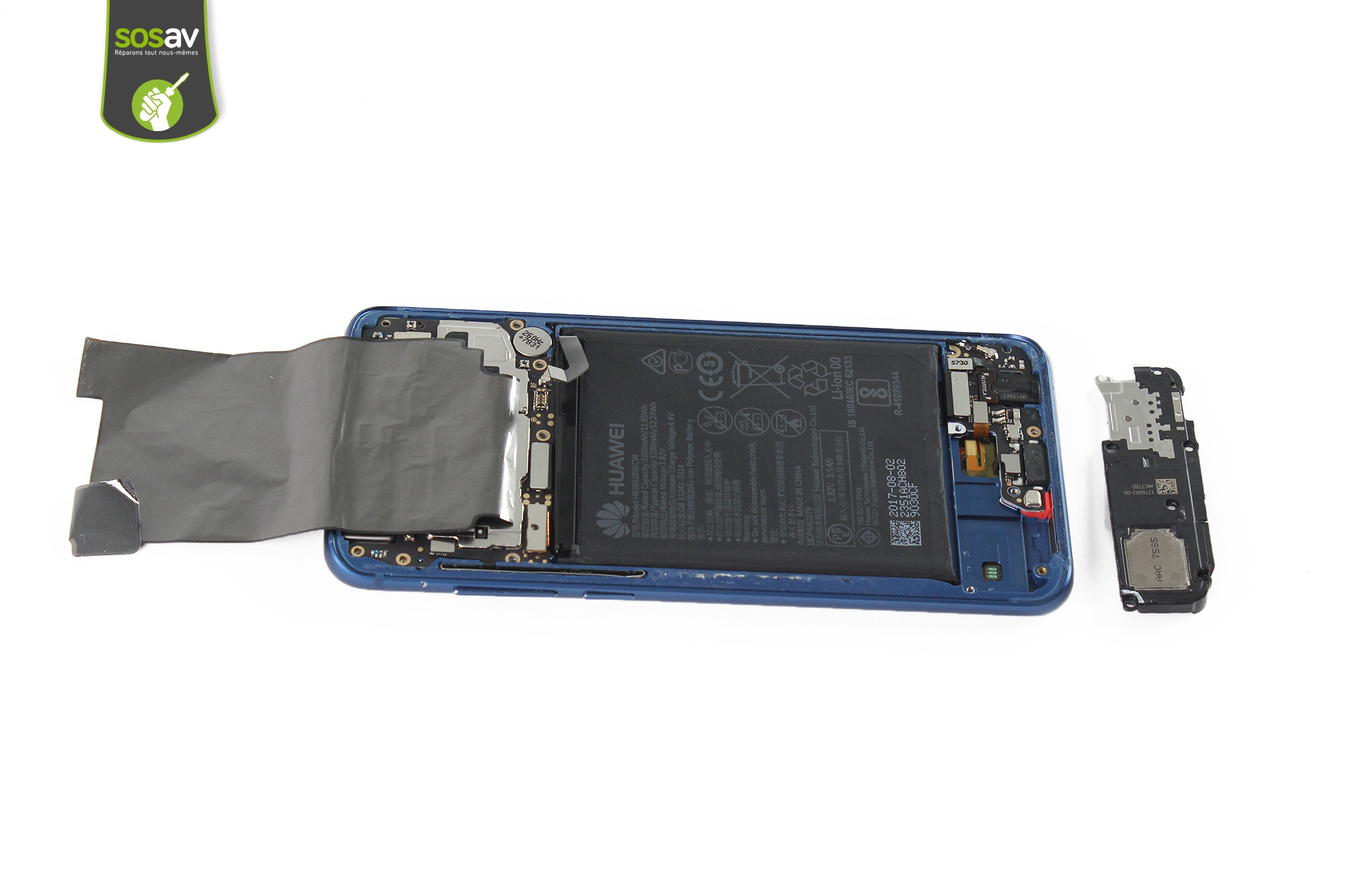

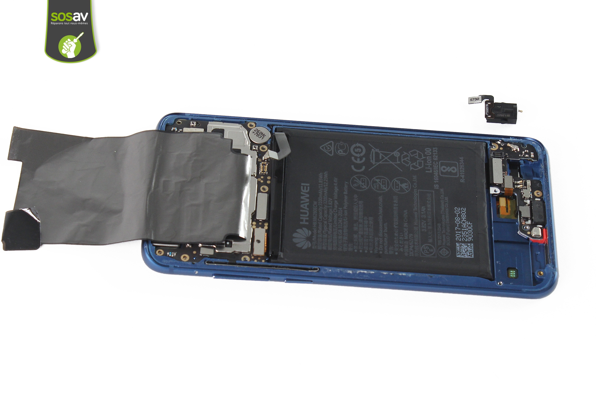

Prenez de nouveau la spatule en nylon pour déconnecter et retirer la prise jack du connecteur de charge.
La prise jack Honor 9 est désormais démontée.Procédez à son remplacement par une prise neuve si cela est nécessaire.
Pour remonter votre Honor 9 suivez ce guide en sens inverse.
