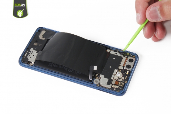

Décollez délicatement l'adhésif noir à l'aide de la spatule en nylon.

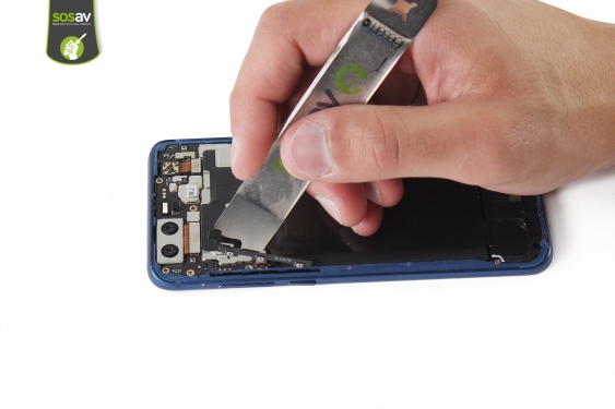

Faites levier sur la plaque en vous aidant de la spatule en nylon et procédez a son retrait.

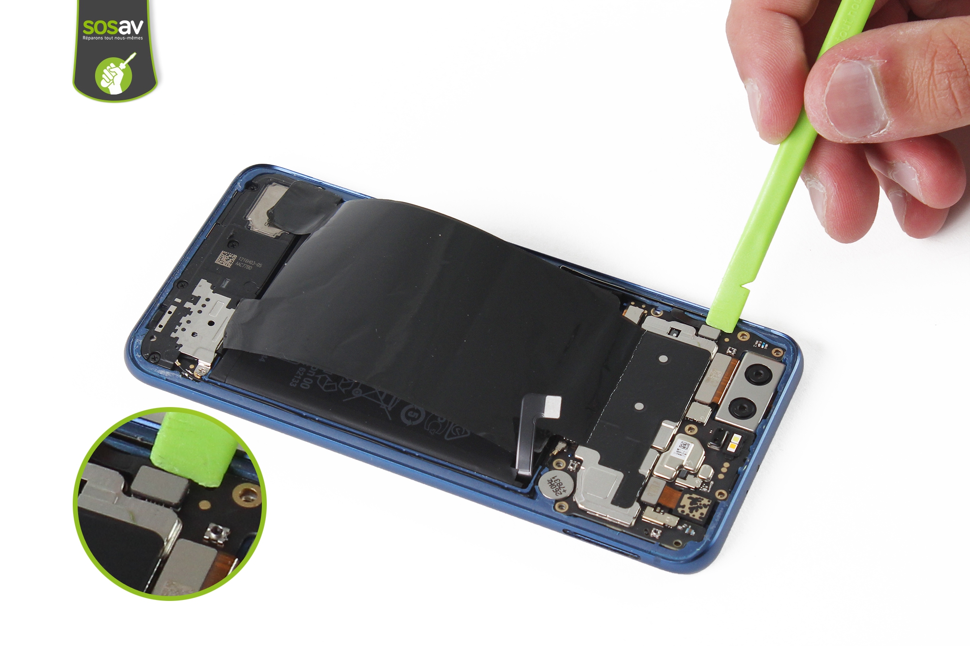

Conservez la spatule en nylon pour déconnecter ensuite la batterie de la carte mère.

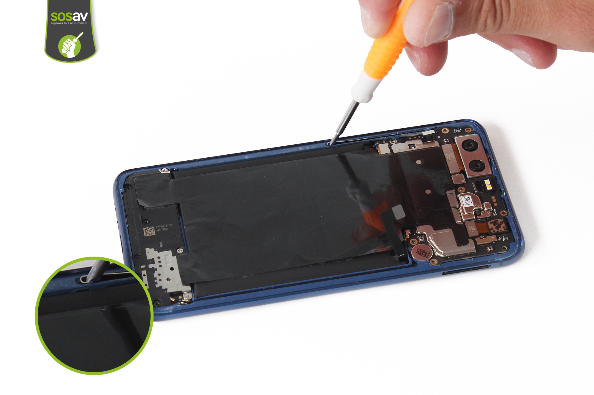

Déconnectez la nappe bouton power et volume à l'aide de la spatule en nylon.

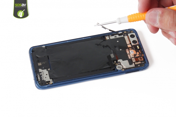

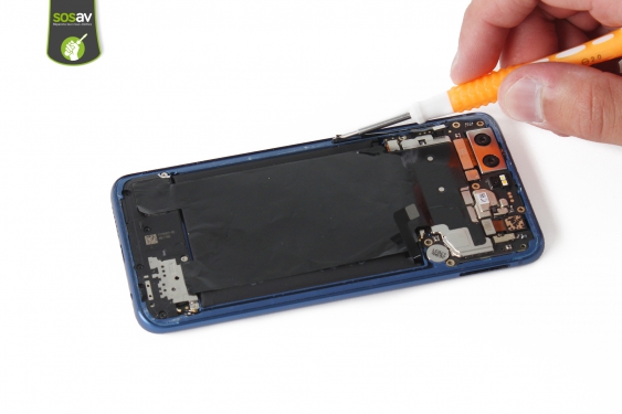

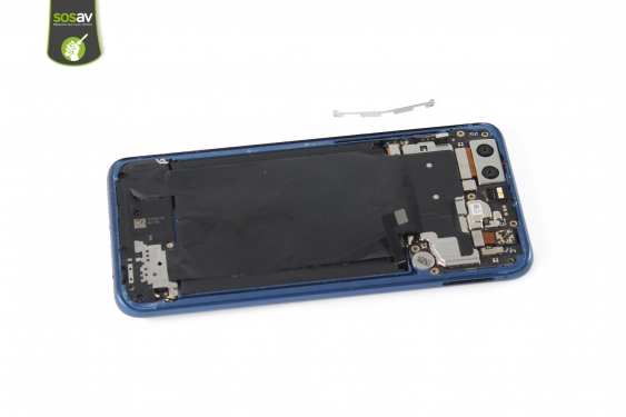

A l'aide du tournevis plat, retirez ensuite l'élément métallique d'appui des boutons.

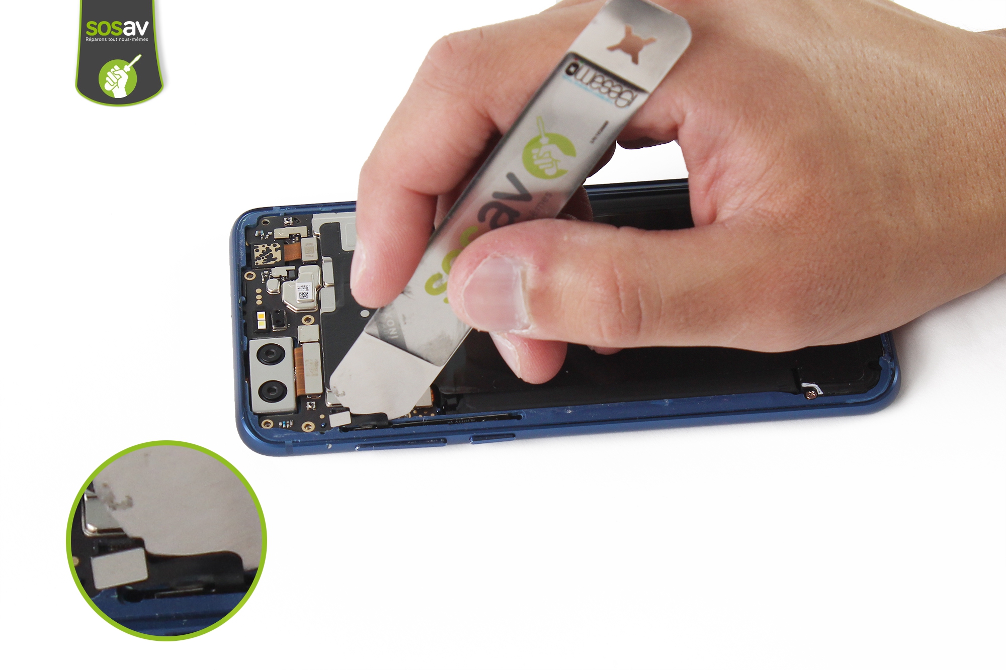

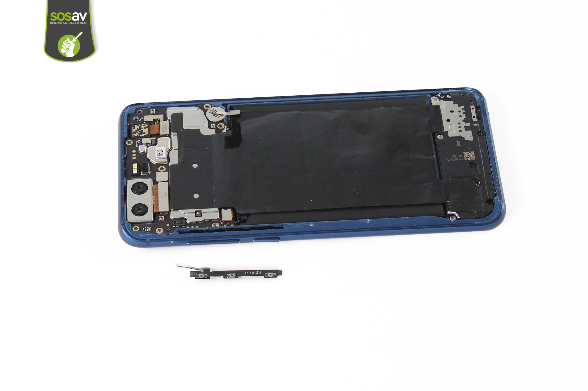

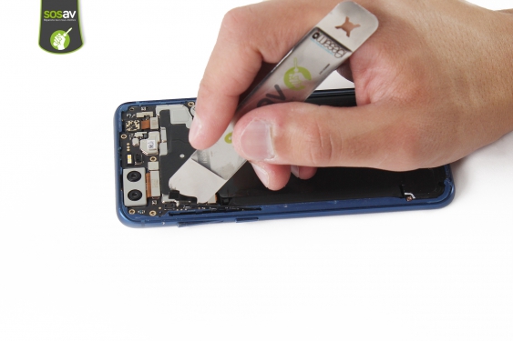

Réutilisez la spatule iSesamo pour décoller et retirer la nappe bouton power/volume.
La nappe bouton power/volume Honor 9 est désormais démontée.Procédez à son remplacement par une nappe neuve si cela est nécessaire.
