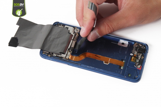

Décollez délicatement l'adhésif noir à l'aide de la spatule en nylon.

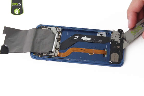

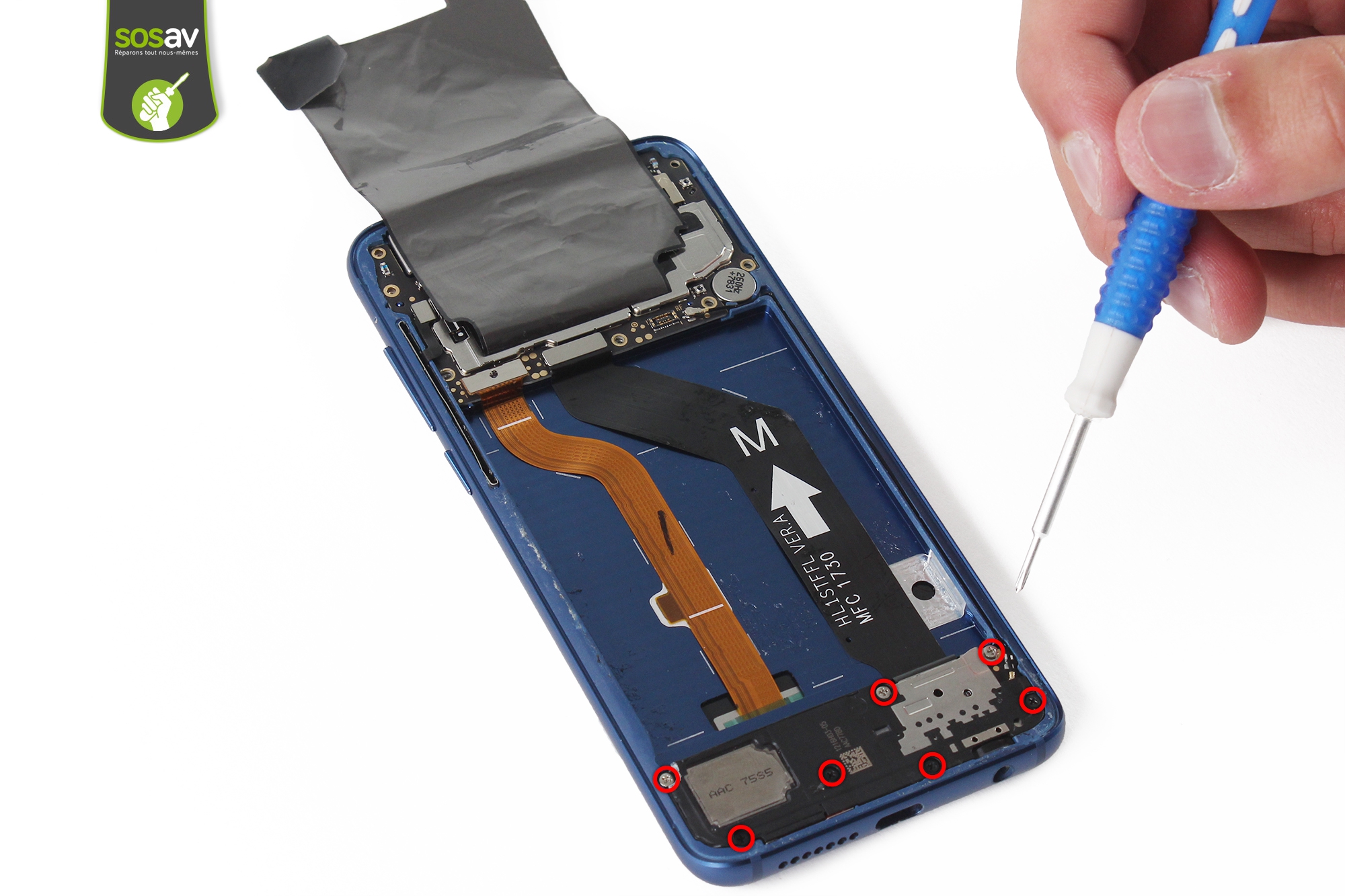

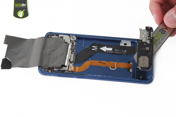

Dévissez les 7 vis entourées en rouge maintenant le bloc haut-parleur externe à l'aide du cruciforme.

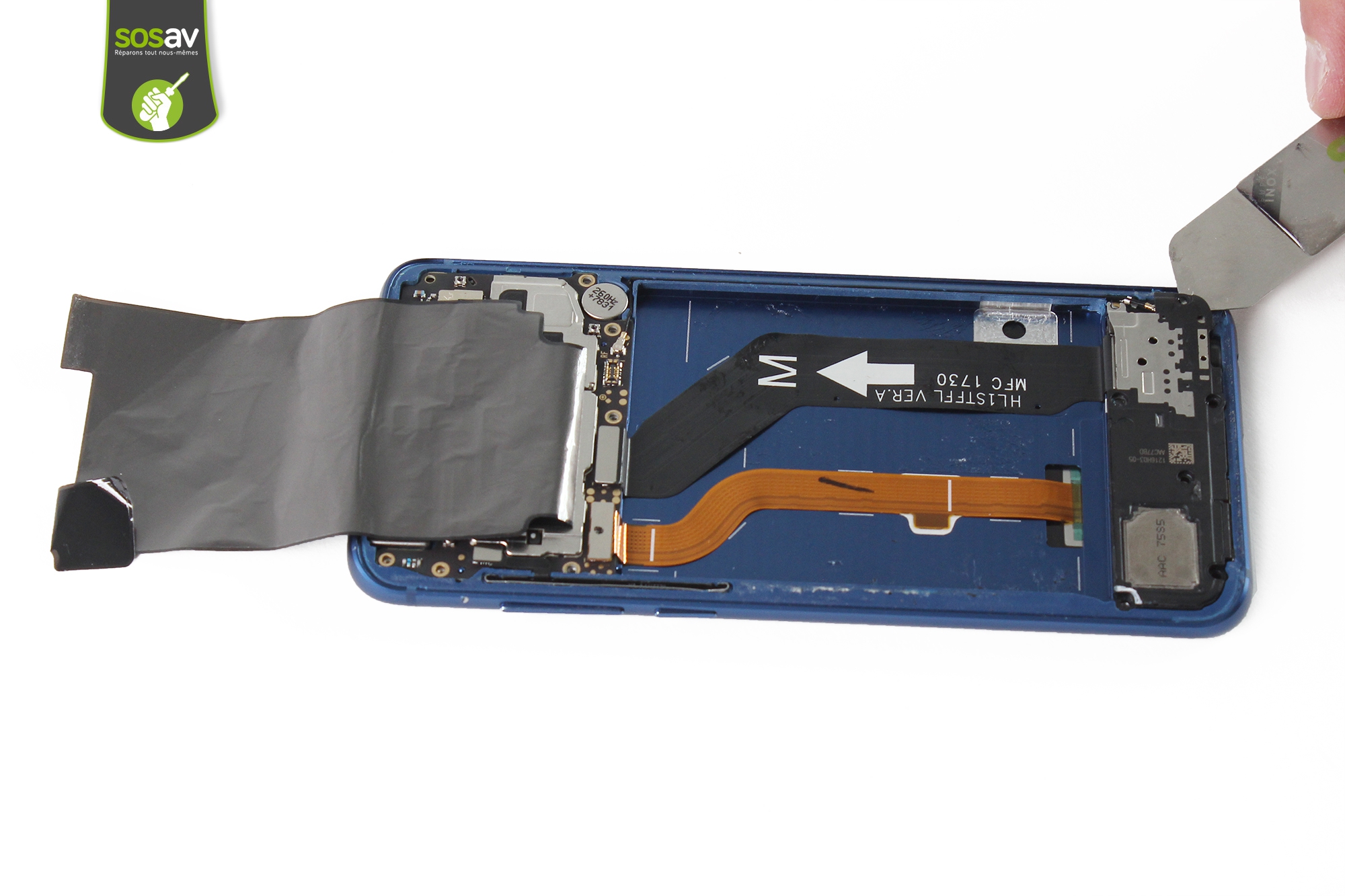

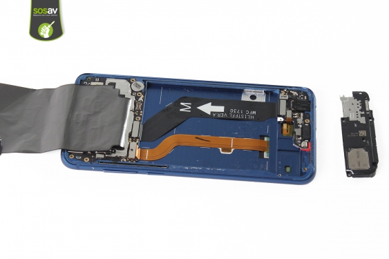

Déclipsez le bloc haut-parleur externe à l'aide de la spatule iSesamo et procédez à son retrait.

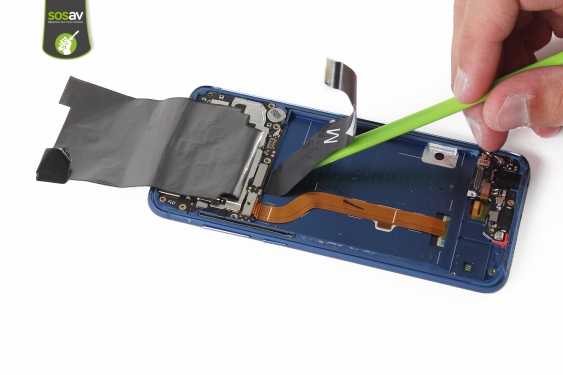

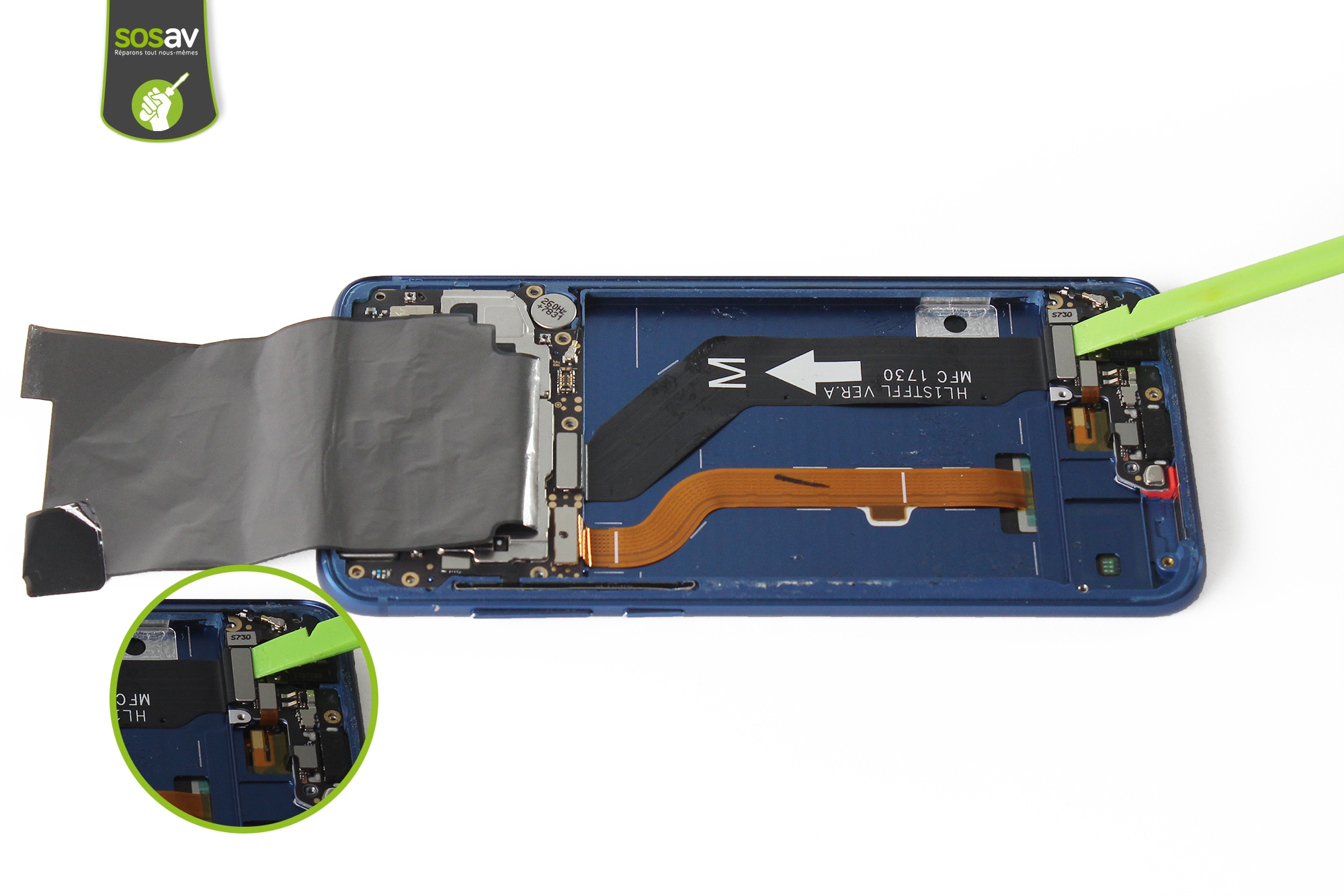

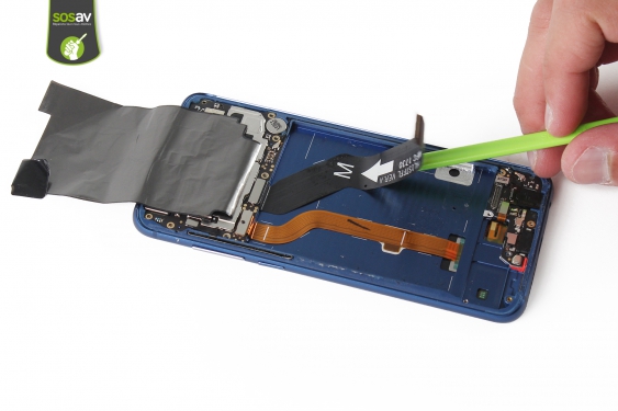

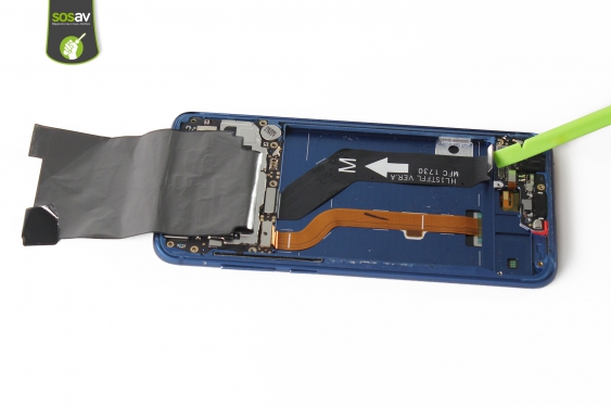

Déconnectez la nappe côté connecteur de charge grâce à la spatule en nylon.Décollez-la delicatement du châssis.

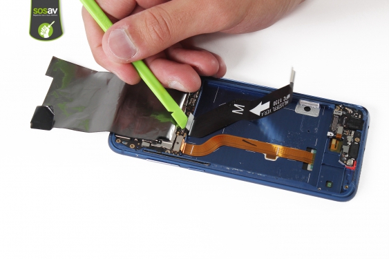

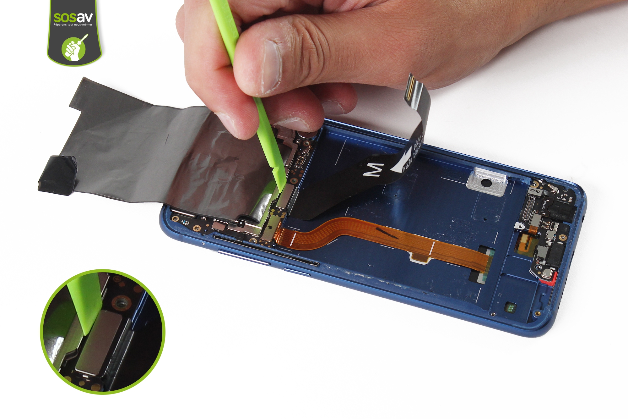

Déconnectez ensuite la nappe de liaison côté carte mere

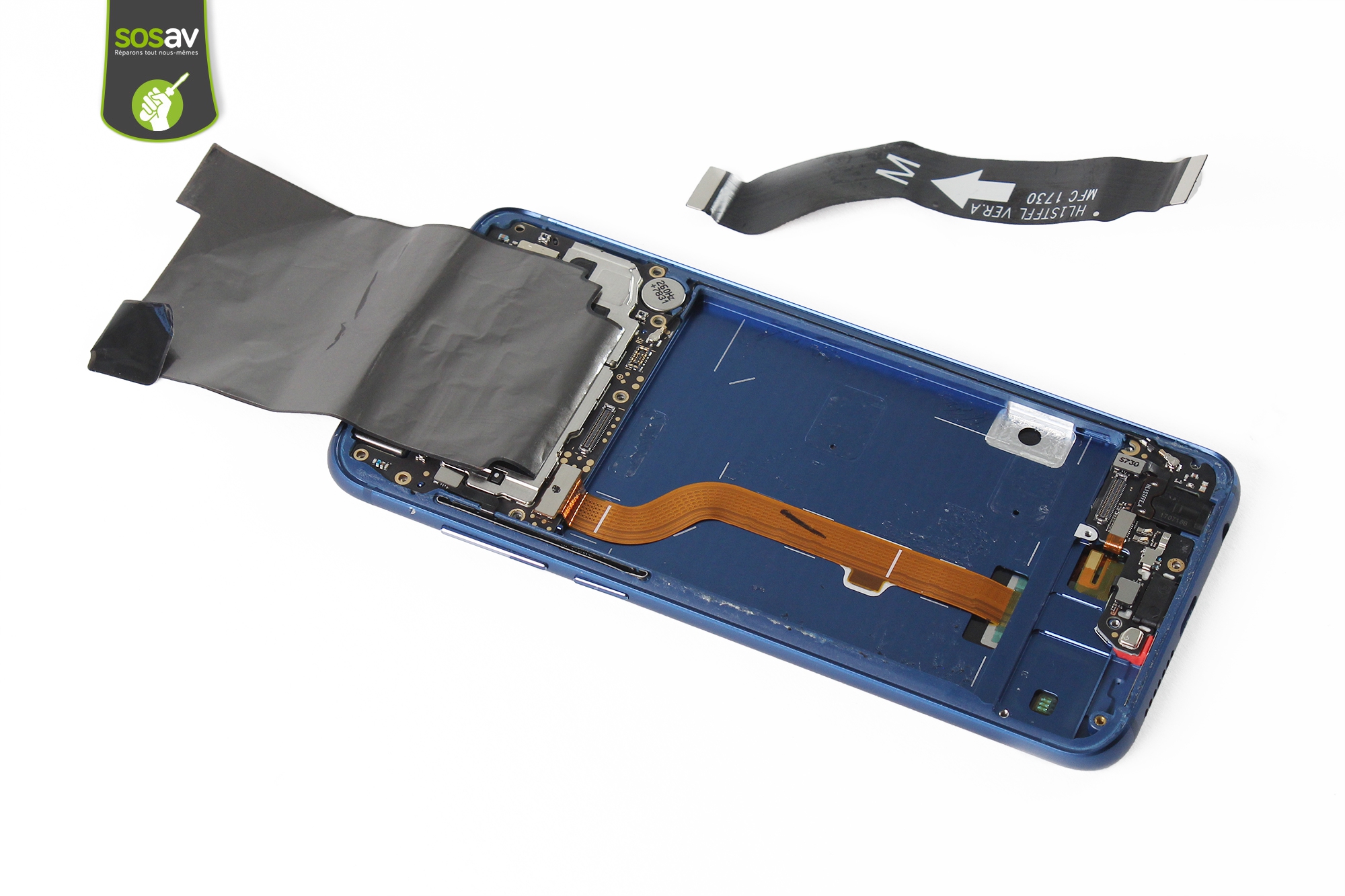

La nappe de liaison du connecteur de charge Huawei Honor 9 est désormais démontée.Procédez à son remplacement par une nappe neuve si cela est nécessaire.
