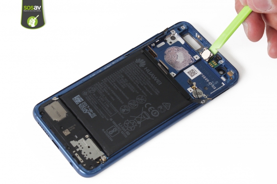

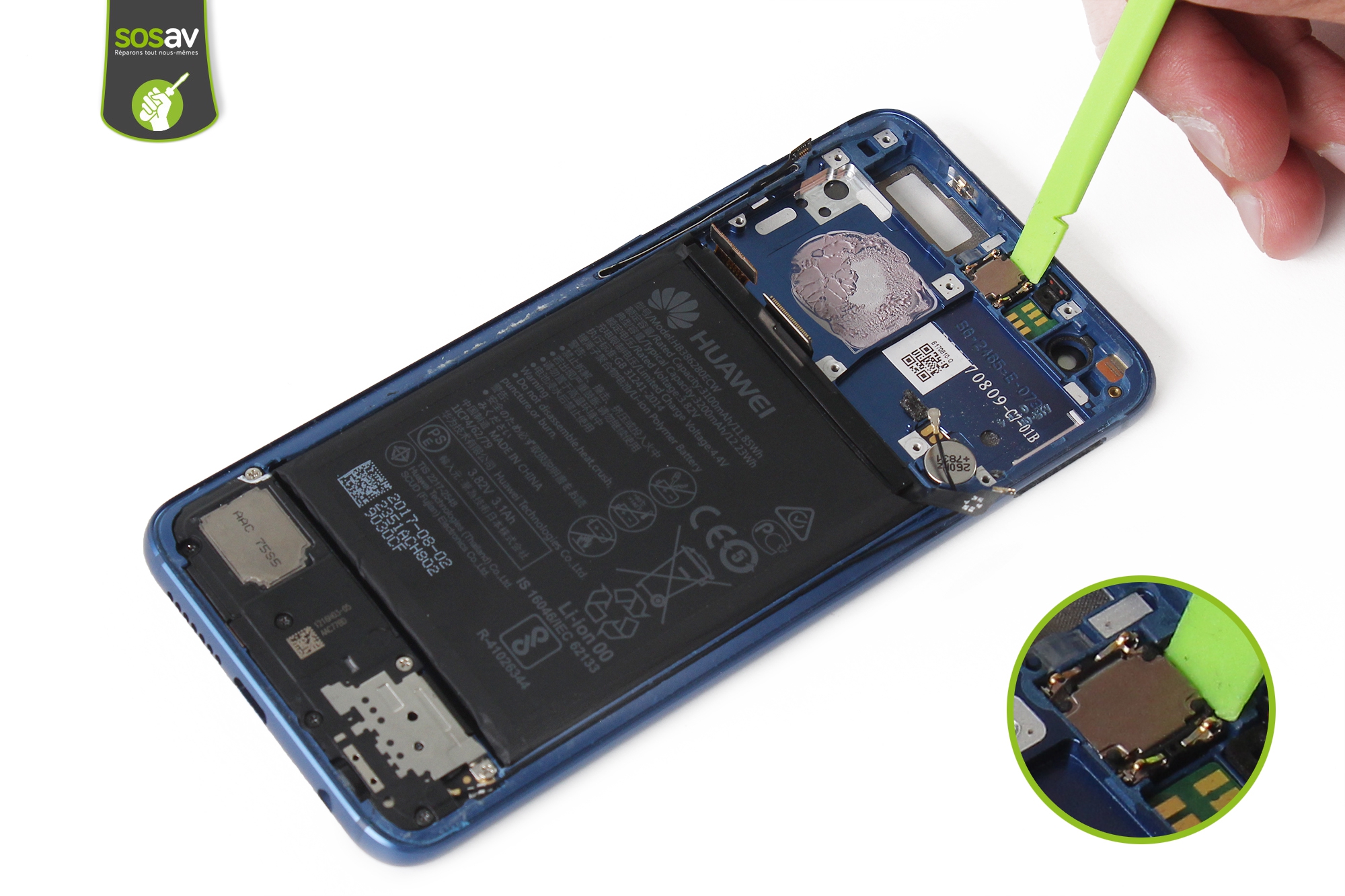

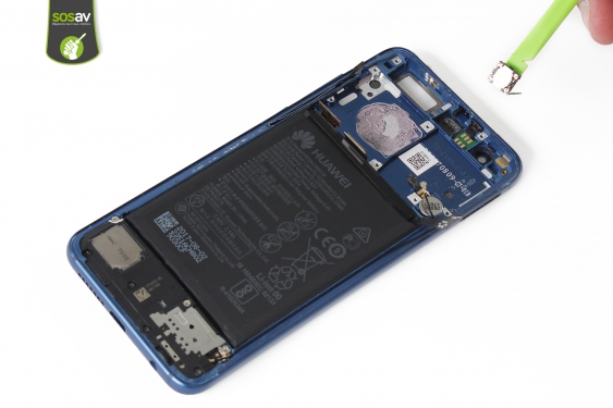

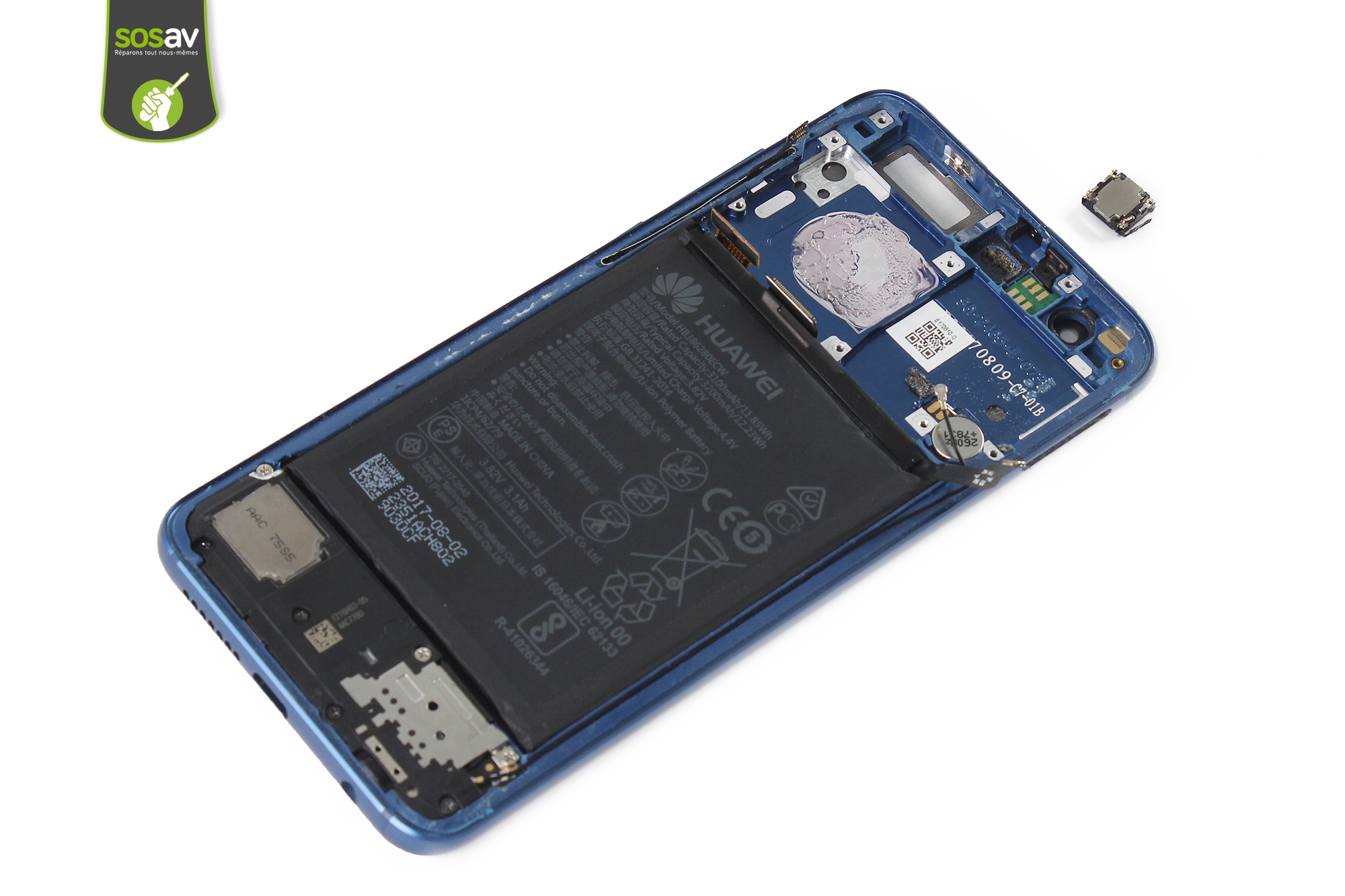

Décollez le haut-parleur interne du châssis à l'aide de la spatule en nylon et procédez à son retrait.
Le haut-parleur interne Honor 9 est désormais démonté.En cas de problème de son en appel, remplacez le haut-parleur par un neuf.
