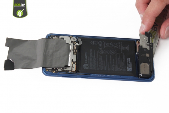

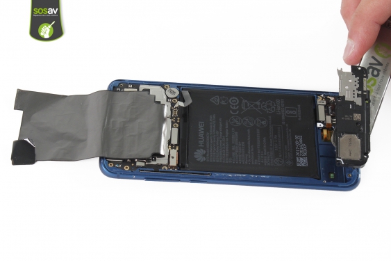

Dévissez les 7 vis entourées en rouge maintenant le bloc haut-parleur externe.

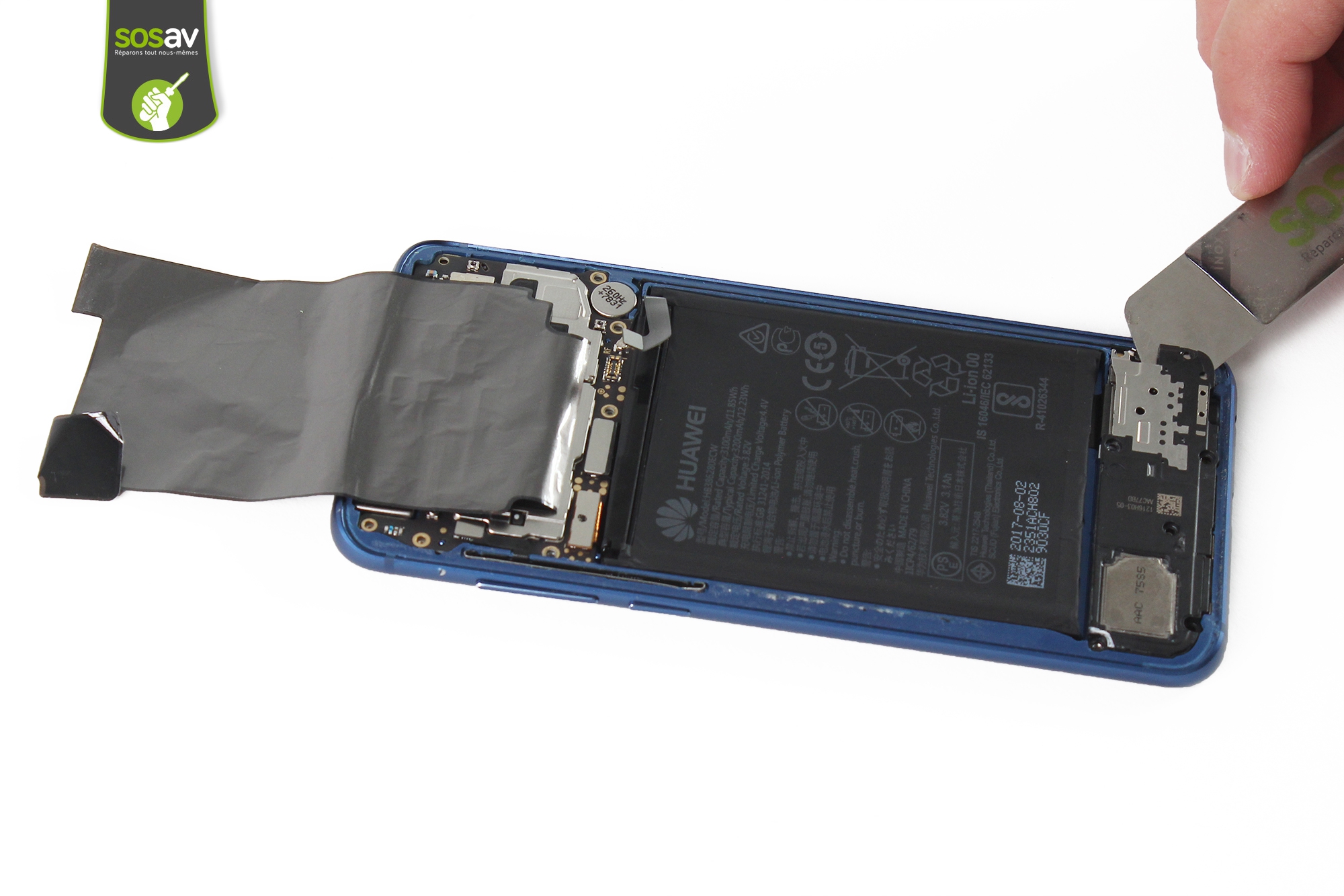

Déclipsez le bloc haut-parleur avec la spatule iSesamo et procédez à son retrait.

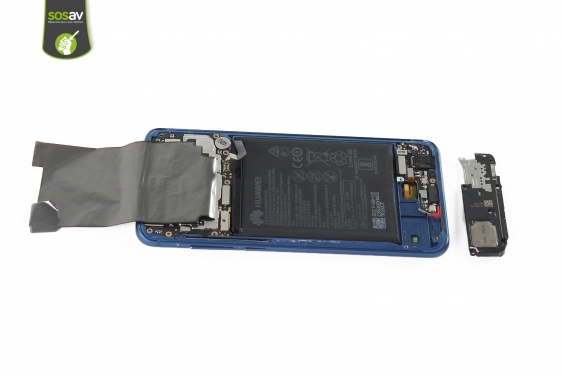

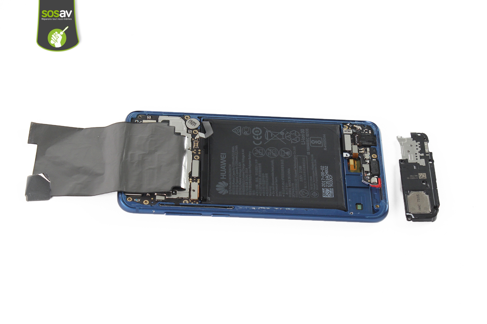

Le bloc haut-parleur externe Honor 9 est désormais démonté.En cas de problème de son, remplacez-le par un haut-parleur neuf.
Pour remonter votre Honor 9 suivez ce guide en sens inverse.
