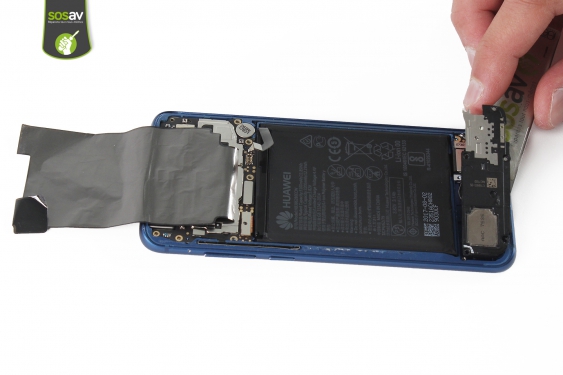

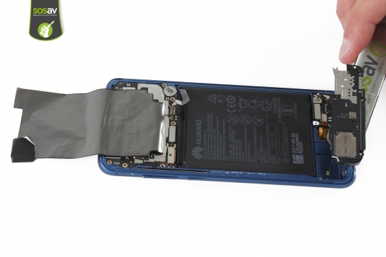

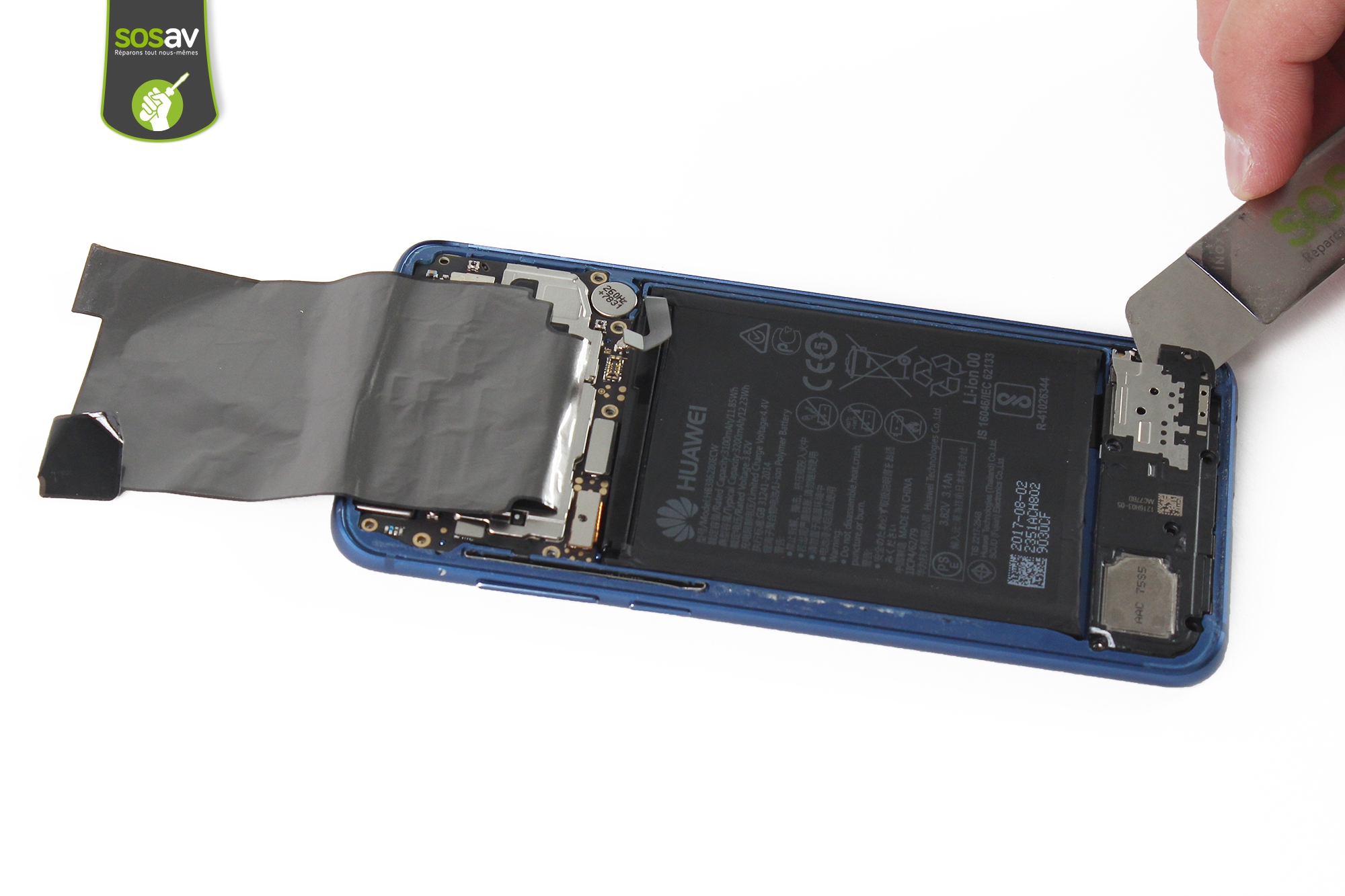

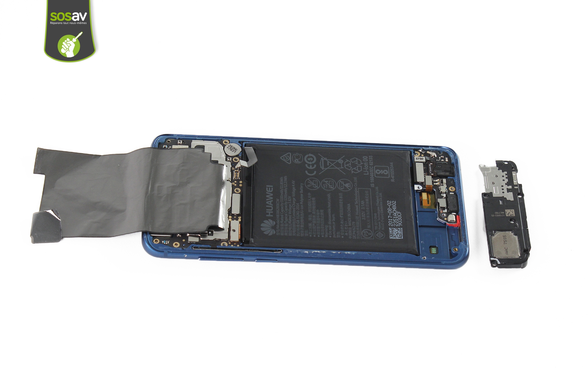

Dévissez les 7 vis entourées en rouge maintenant le bloc haut-parleur externe.

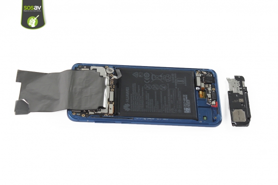

Déclipsez le bloc haut-parleur avec la spatule iSesamo et procédez à son retrait.
Le bloc haut-parleur externe de votre Honor 9 est désormais démonté.

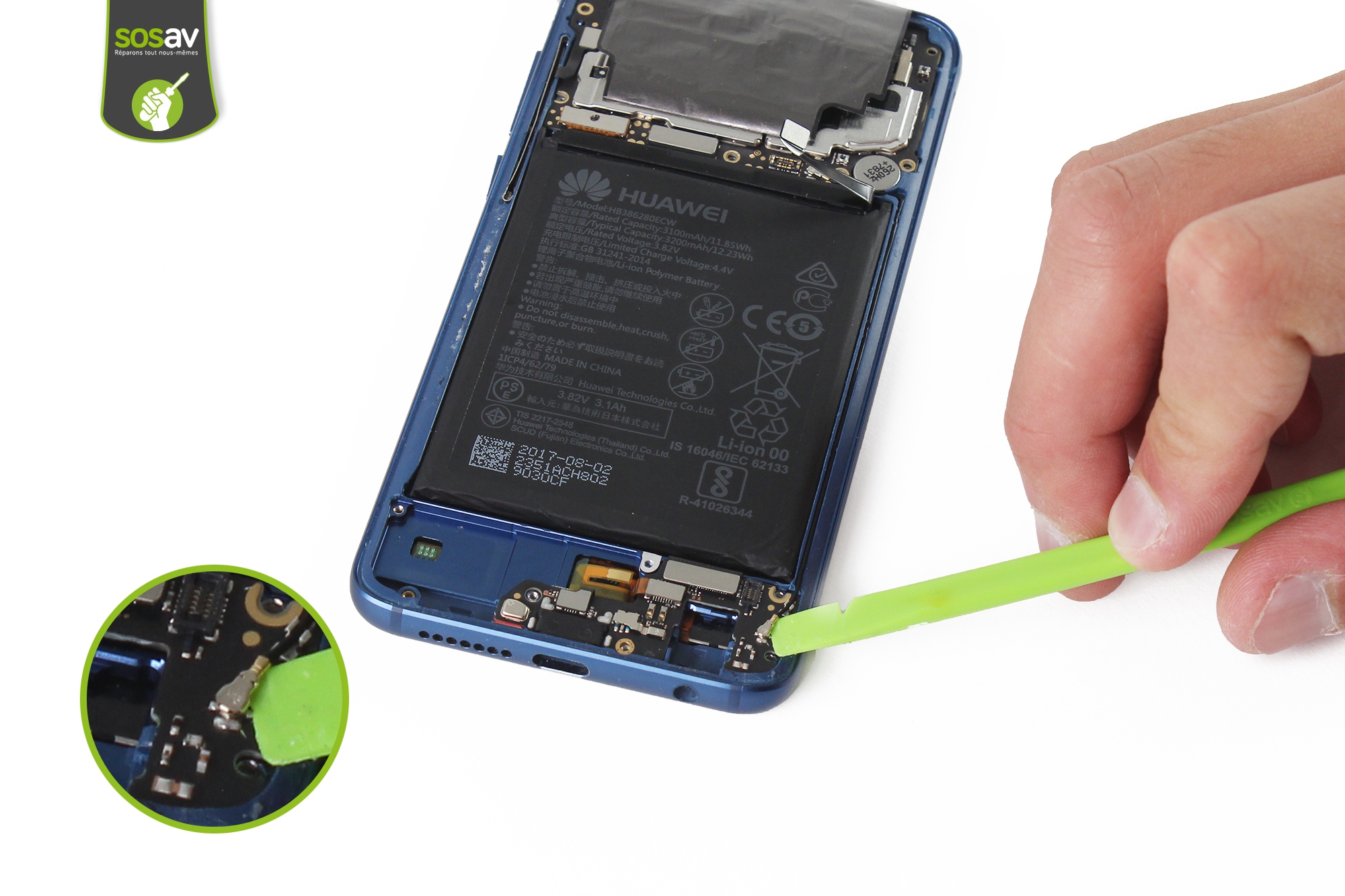

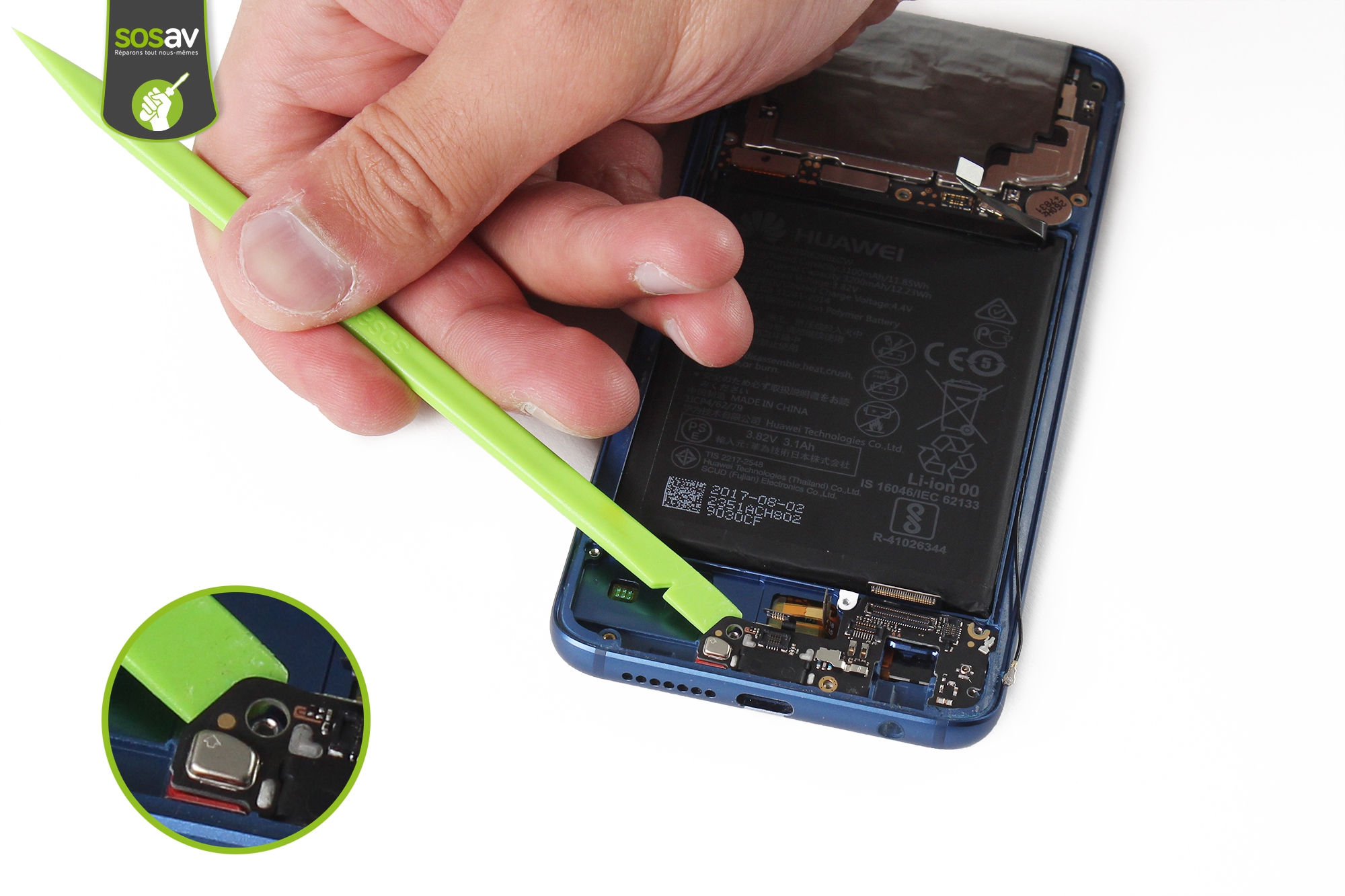

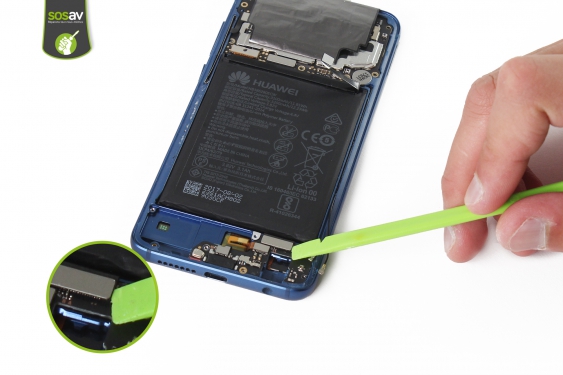

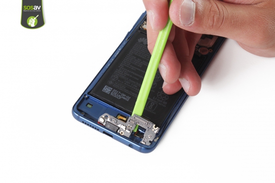

Prenez de nouveau la spatule en nylon pour déconnecter et retirer la prise jack du connecteur de charge.
La prise jack de votre Honor 9 est désormais démontée.

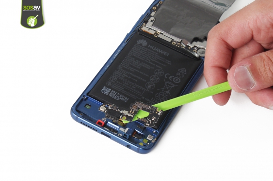

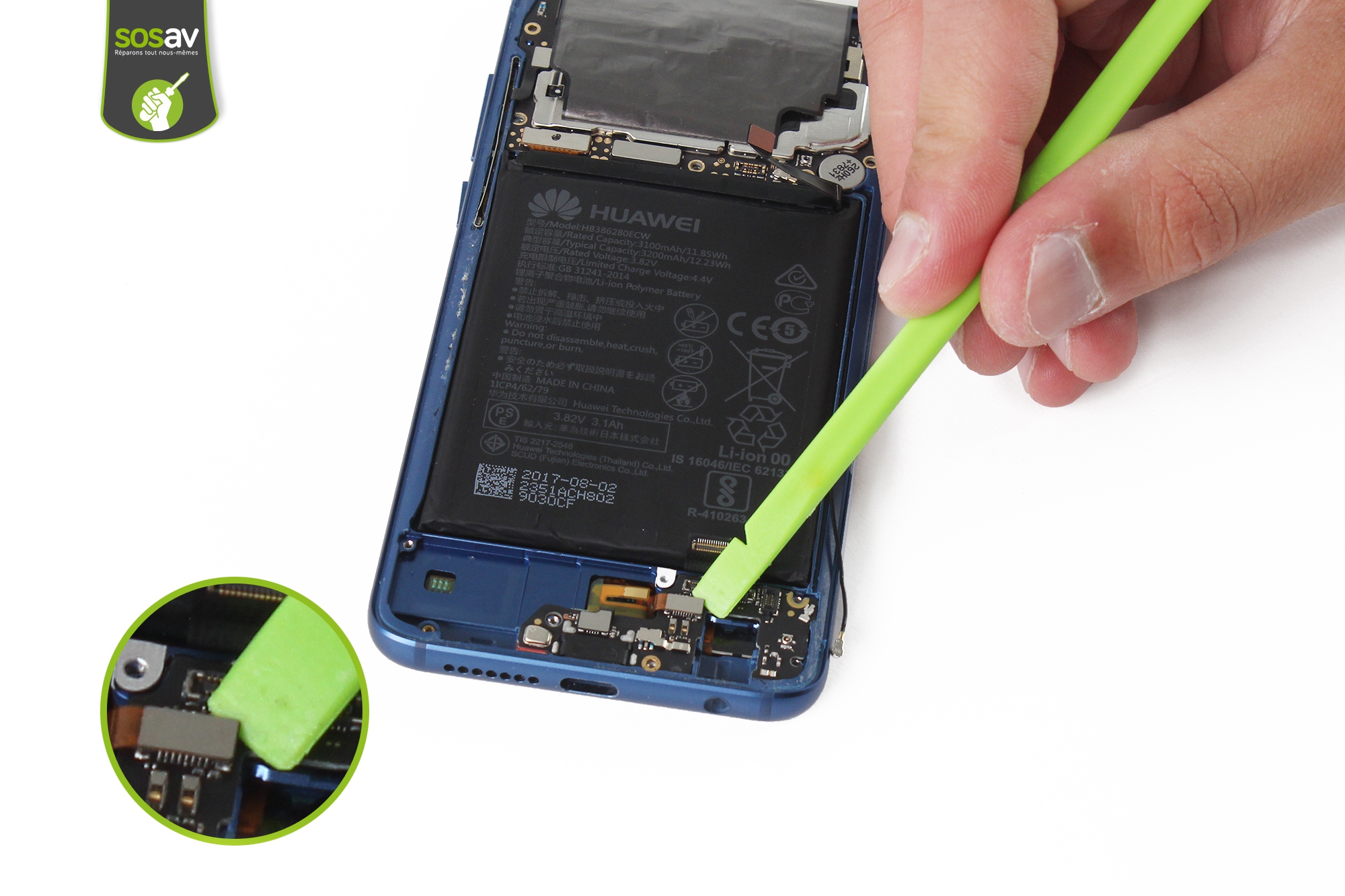

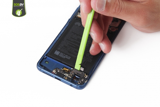

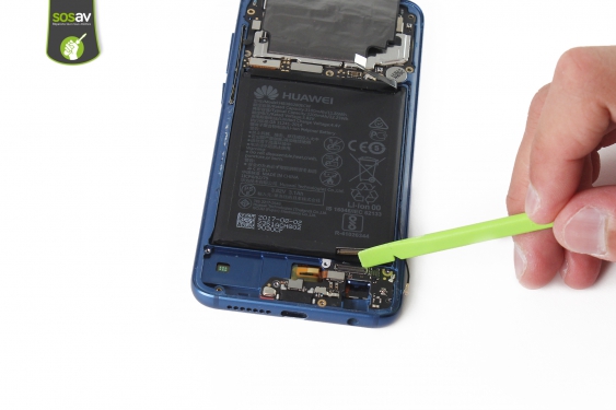

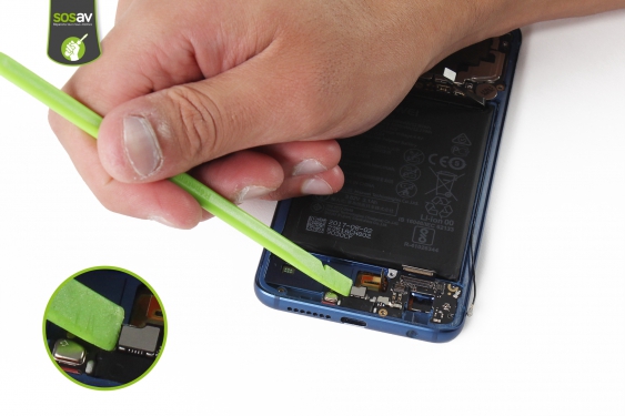

Déconnectez à l'aide de la spatule en nylon le câble d'interconnexion.Déconnectez ensuite la nappe connecteur de charge.

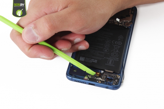

Déconnectez ensuite le bouton home puis les boutons de façade.

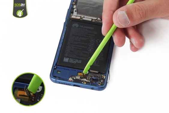

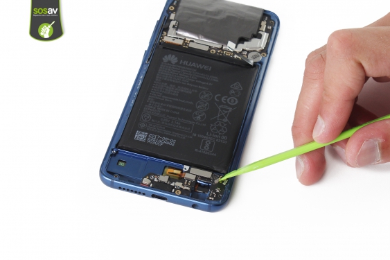

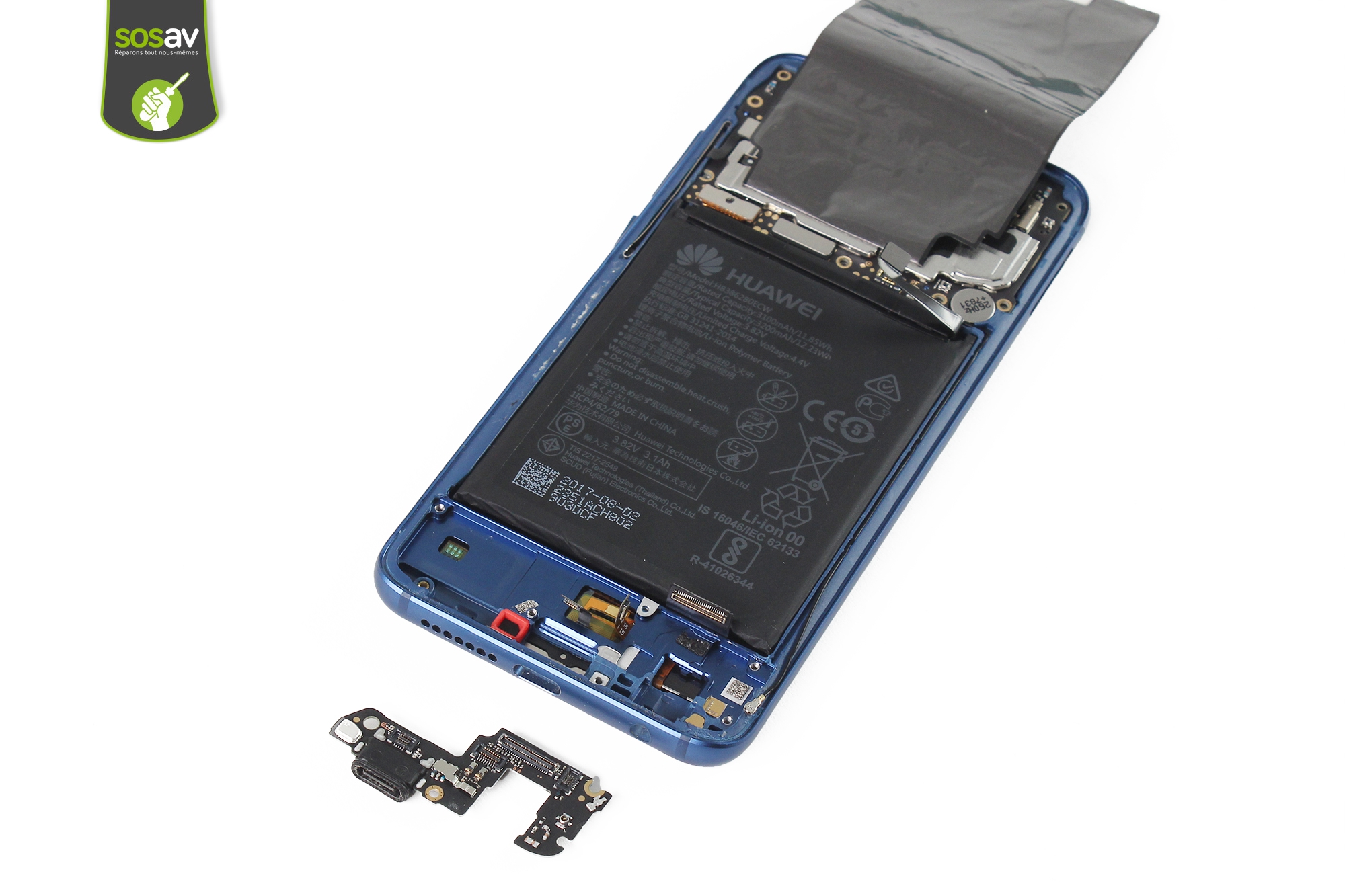

Décollez ensuite le connecteur de charge toujours à l'aide de la spatule en nylon.Procédez à son retrait.
Le connecteur de charge Honor 9 est désormais démonté.En cas de problème de charge, remplacez-le par un connecteur de charge neuf.
