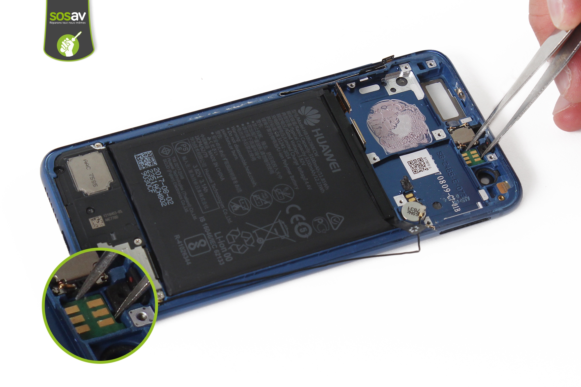

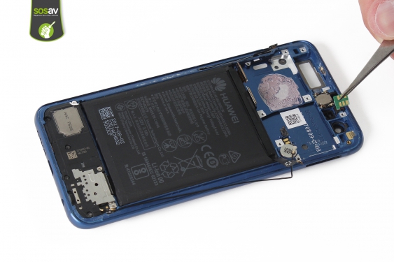

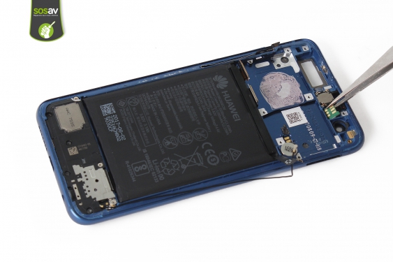

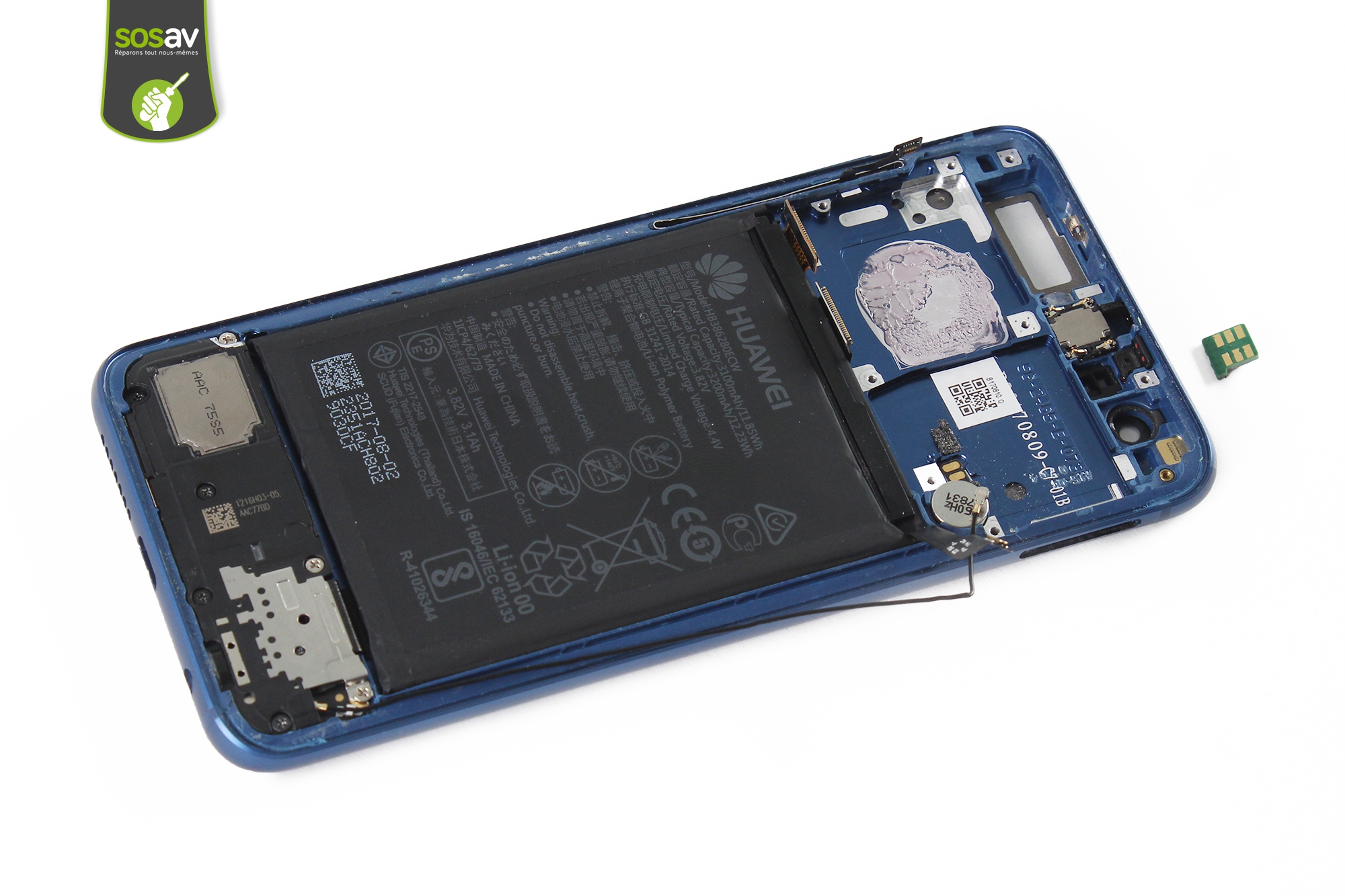

Saisissez le capteur proximité/luminosité et procédez à son retrait avec la pince.
Le capteur proximité et luminosité Honor 9 est désormais démonté.Procédez à son remplacement par un capteur neuf si cela est nécessaire.
