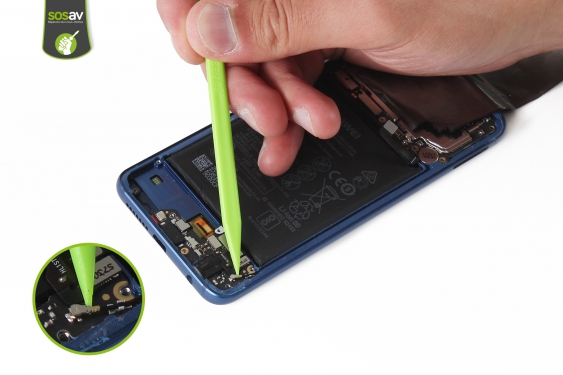

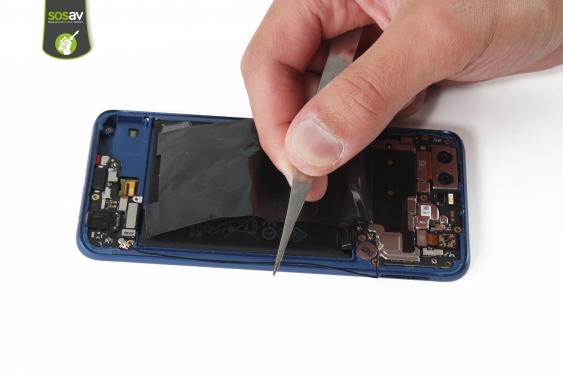

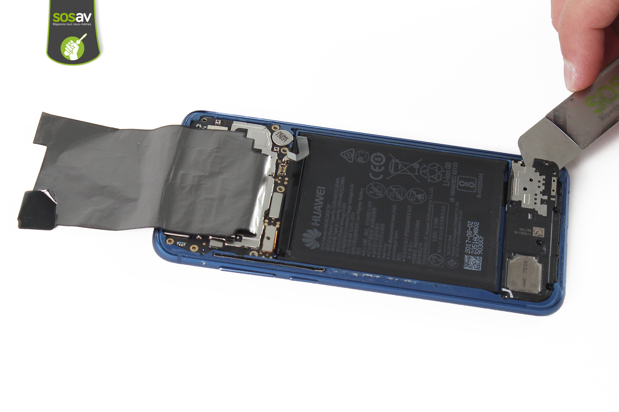

Décollez délicatement l'adhésif noir à l'aide de la spatule en nylon.

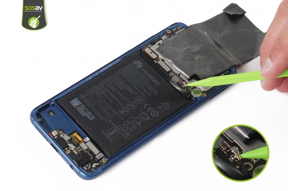

Dévissez avec le tournevis cruciforme, les 7 vis entourées en rouge maintenant la plaque de renfort de la carte mère.
Poursuivez en retirant ensuite les deux vis restantes de la plaque.
Faites levier sur la plaque en vous aidant de la spatule en nylon et procédez a son retrait.
Conservez la spatule en nylon pour déconnecter ensuite la batterie de la carte mère.

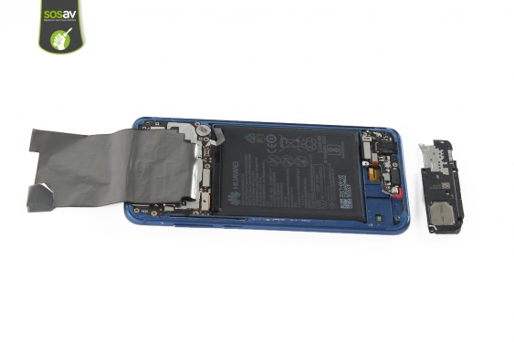

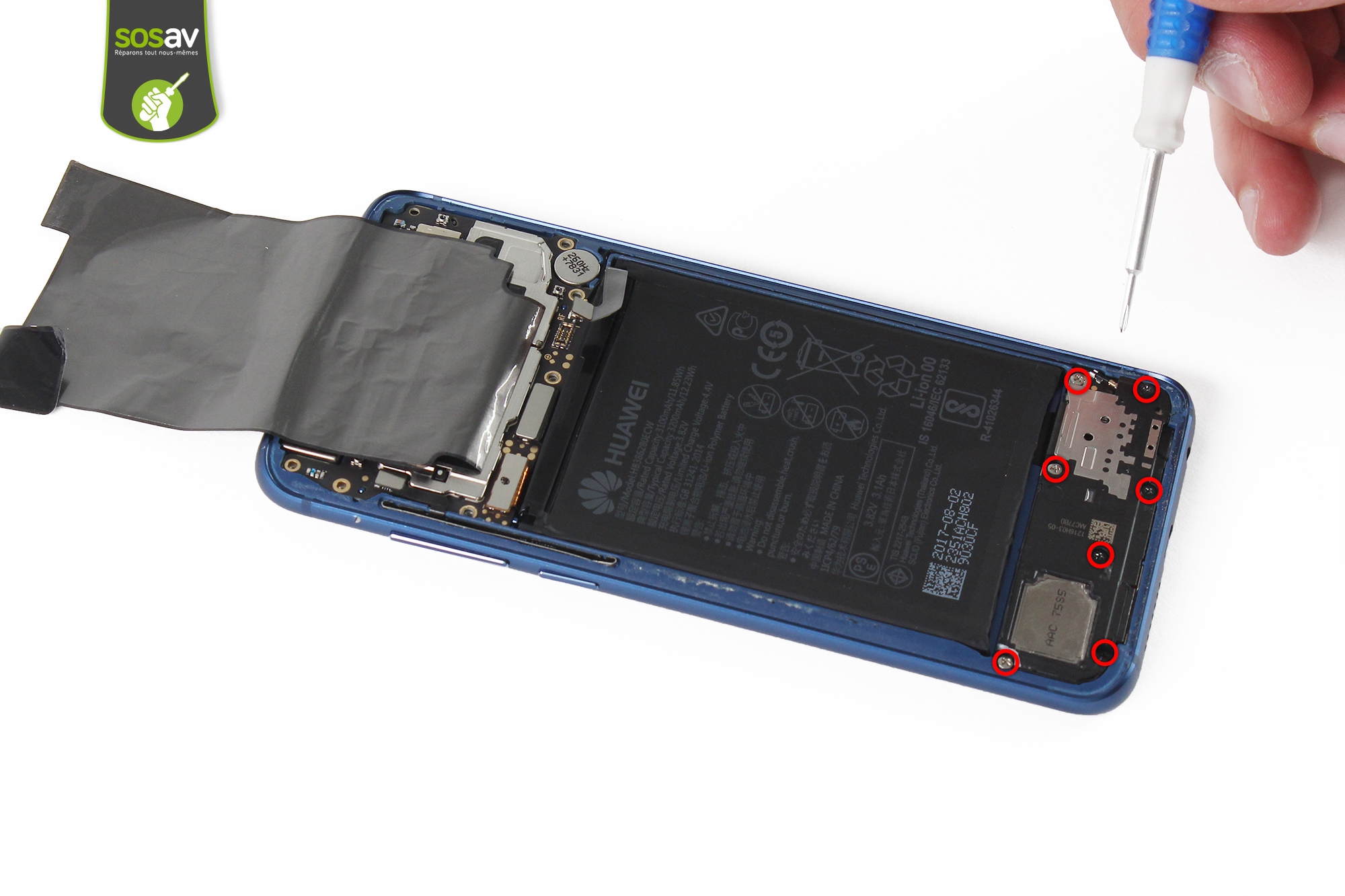

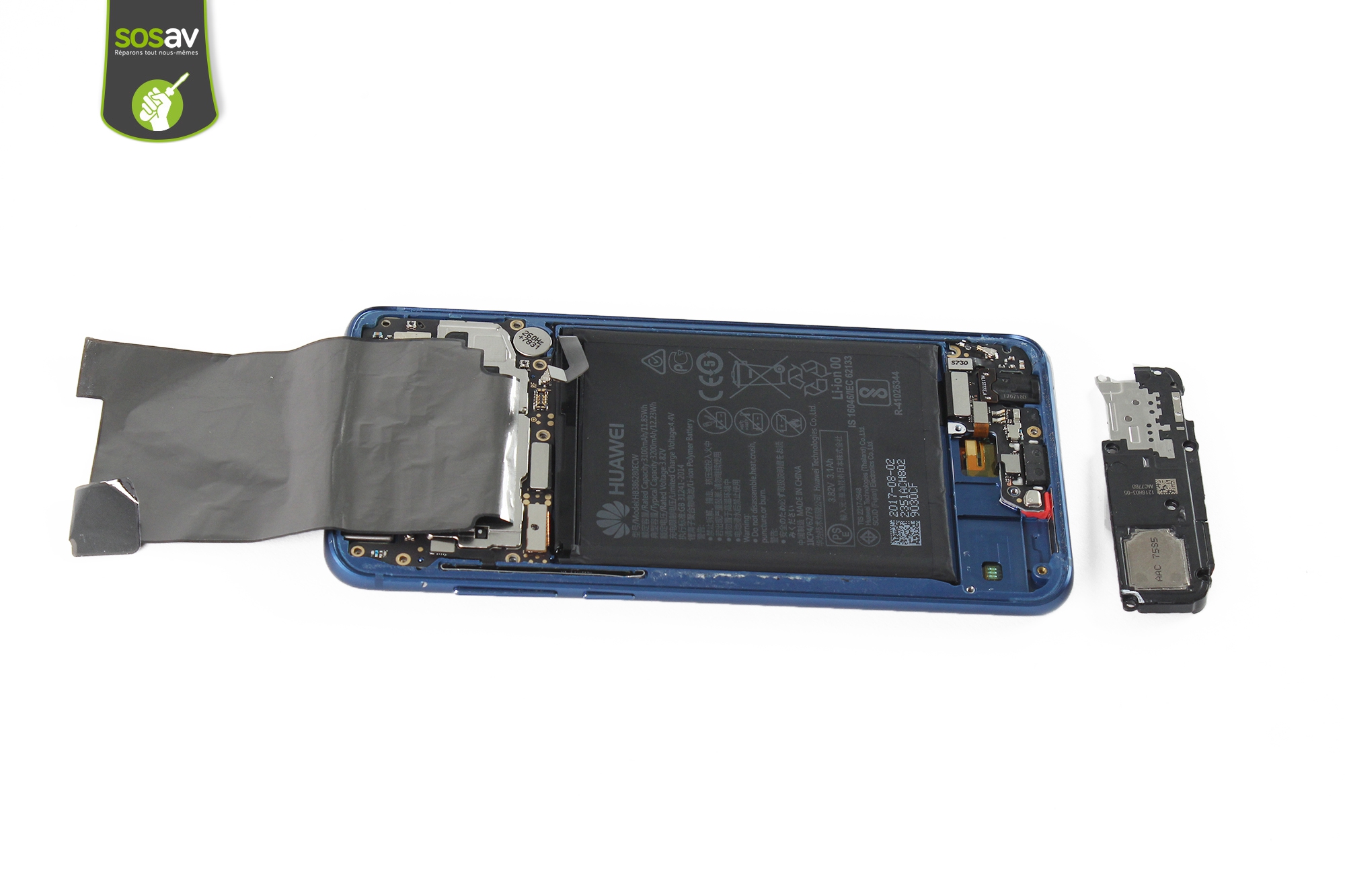

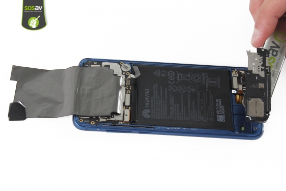

Dévissez les 7 vis entourées en rouge maintenant le bloc haut-parleur externe.

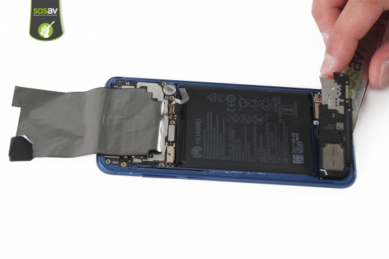

Déclipsez le bloc haut-parleur avec la spatule iSesamo et procédez à son retrait.
Le bloc haut-parleur externe de votre Honor 9 est désormais démonté.

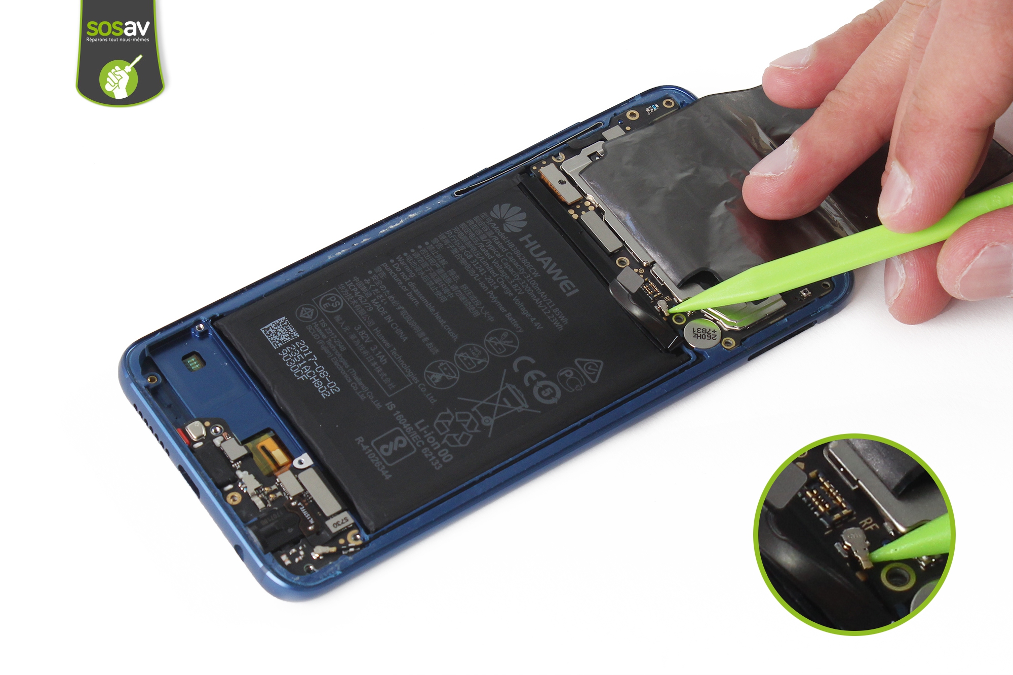

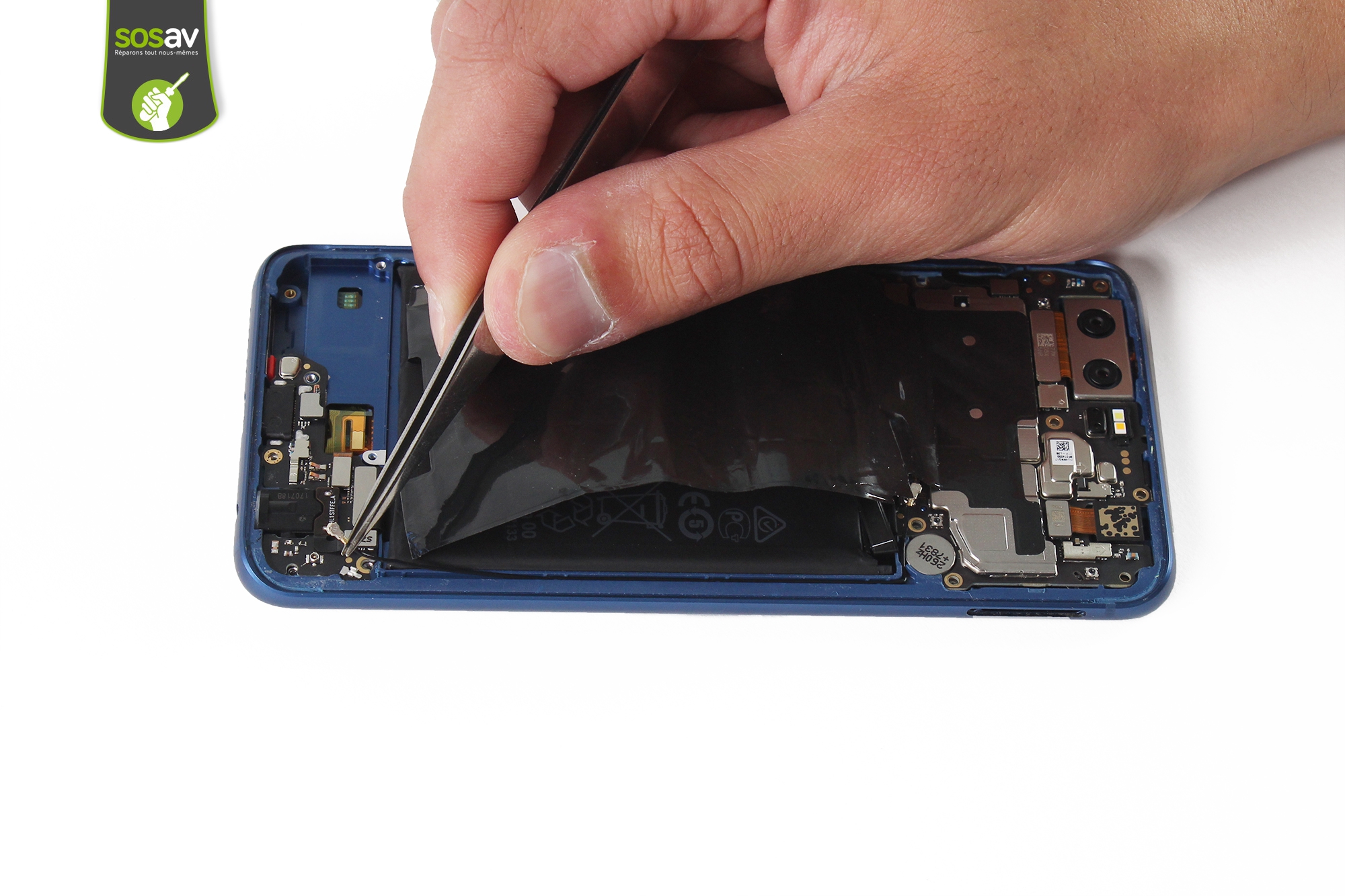

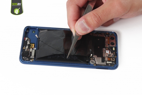

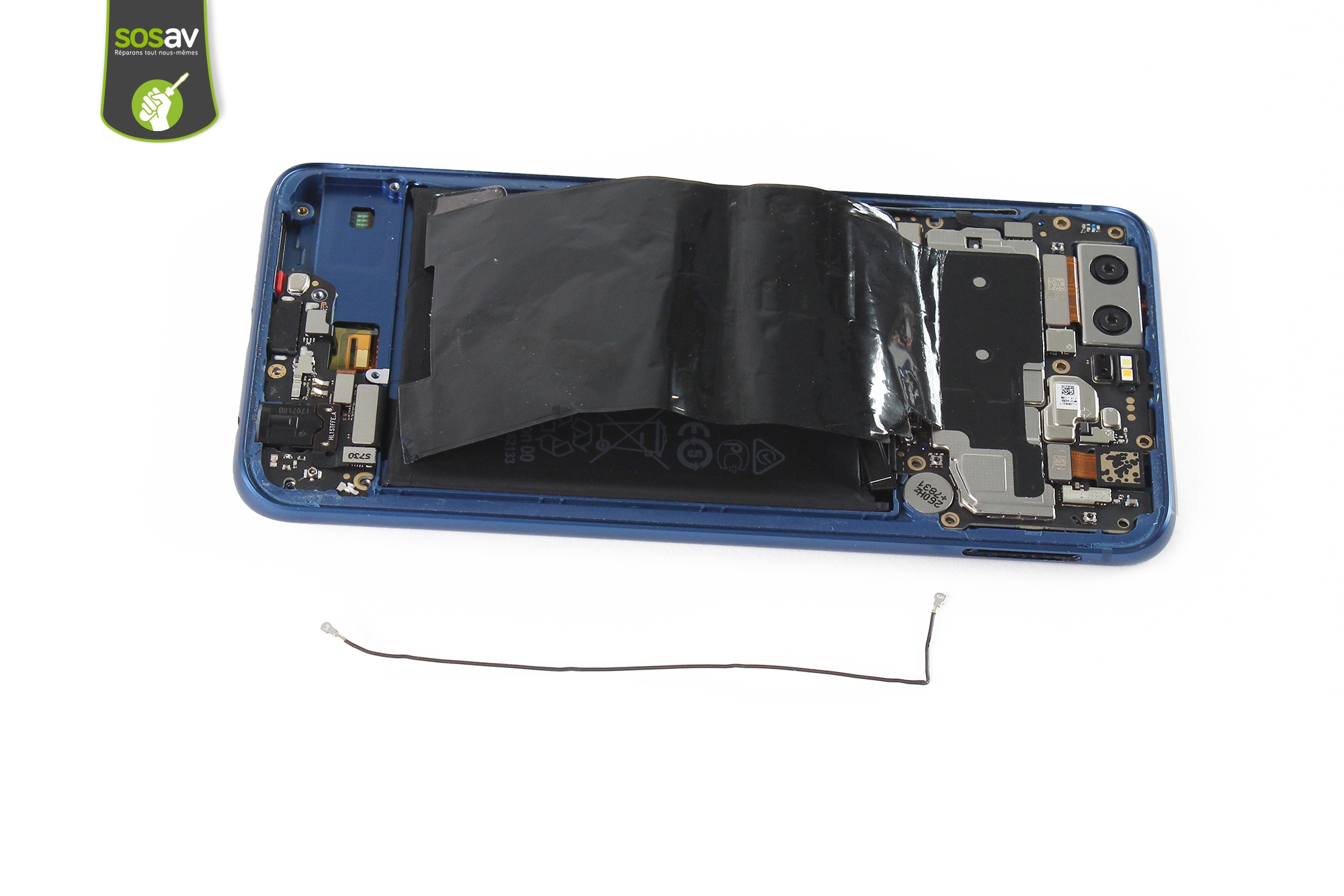

Déconnectez le câble d'interconnexion côté carte mère à l'aide de la pointe de la spatule en nylon.Procédez de même du côté connecteur de charge.
Saisissez ensuite le câble d'interconnexion avec la pince et procédez à son retrait.
Le câble d'interconnexion Honor 9 est désormais démonté.Procédez à son remplacement par un câble neuf si cela est nécessaire.
