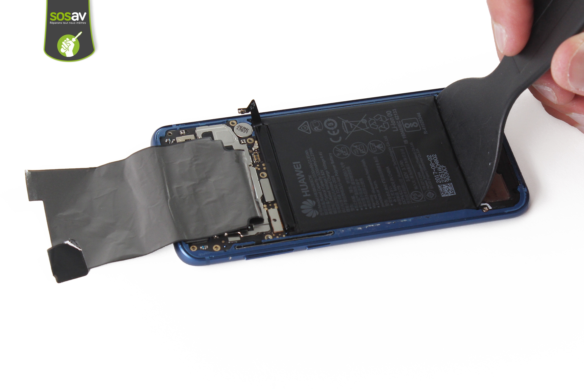

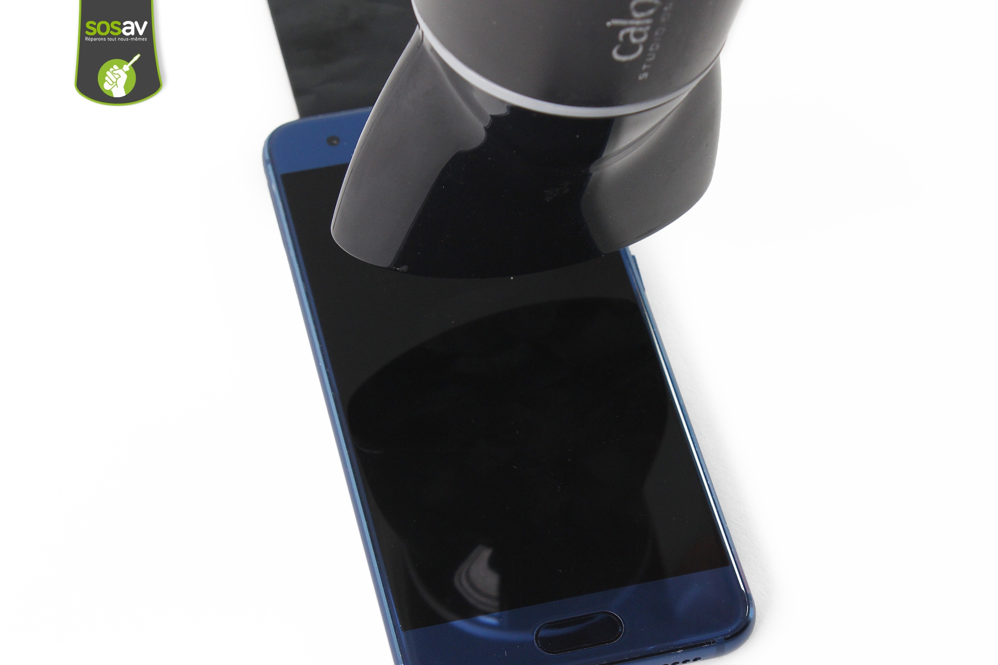

Réchauffez ensuite durant 15 à 20 secondes la partie opposée à la batterie, côté écran.Cette opération a pour but de ramollir la colle de la batterie.Attention à ne pas chauffer trop longtemps au risque d'endommager l'écran LCD.

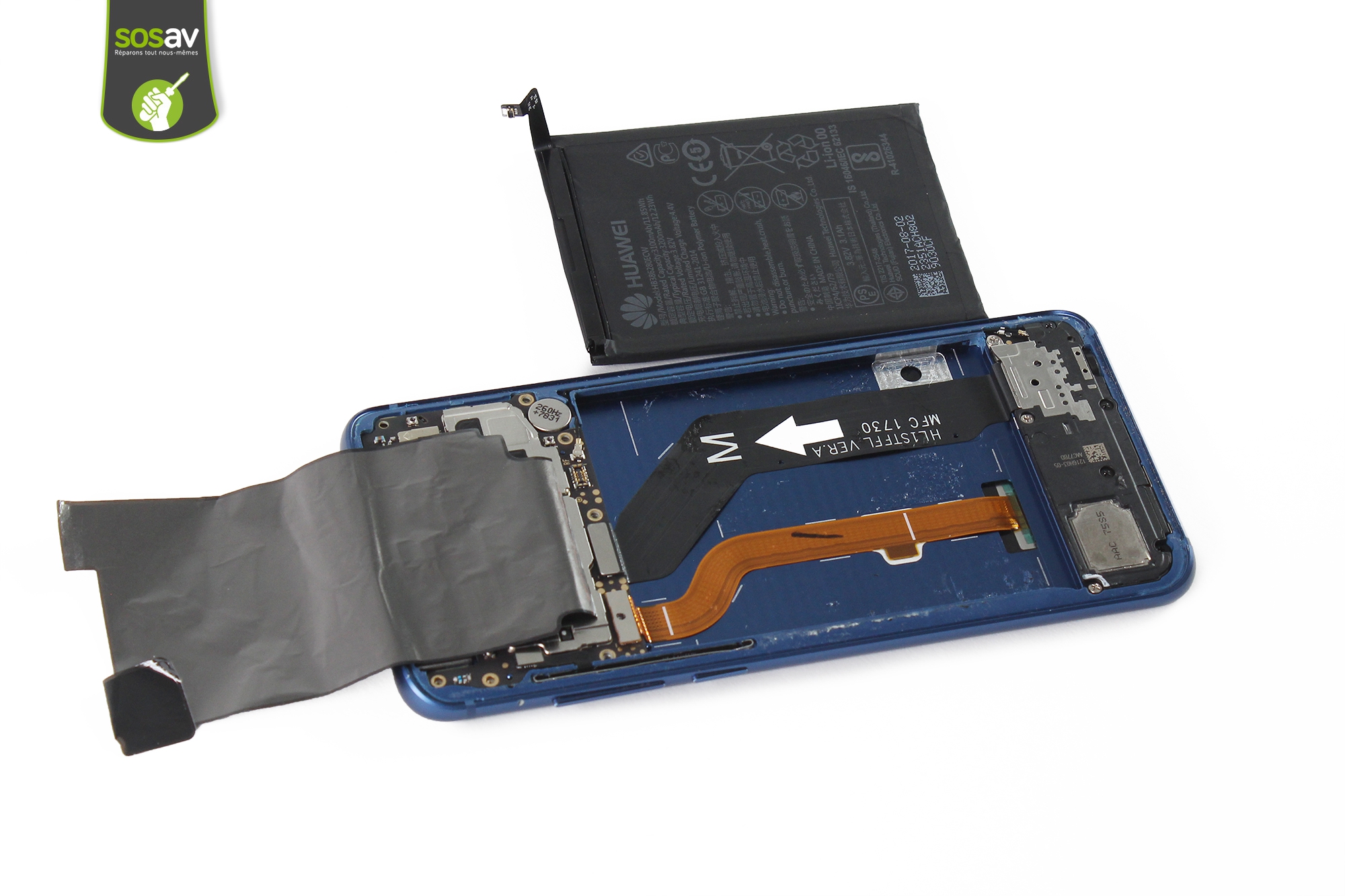

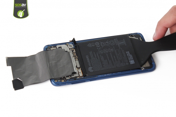

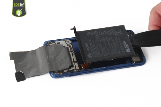

Glissez la spatule large et plate sous la batterie Honor 9 puis faites progressivement et délicatement levier pour la décoller.La quantité de colle présente sous la batterie est importante et la force d'adhésion est puissante ! L'opération peut nécessiter un certain temps.Ne pliez pas ou ne percez pas la batterie durant l'opération.Une fois décollée, saisissez la batterie puis procédez à son retrait.
La batterie Honor 9 est désormais démontée.En cas de faible autonomie, remplacez la batterie par une neuve.
