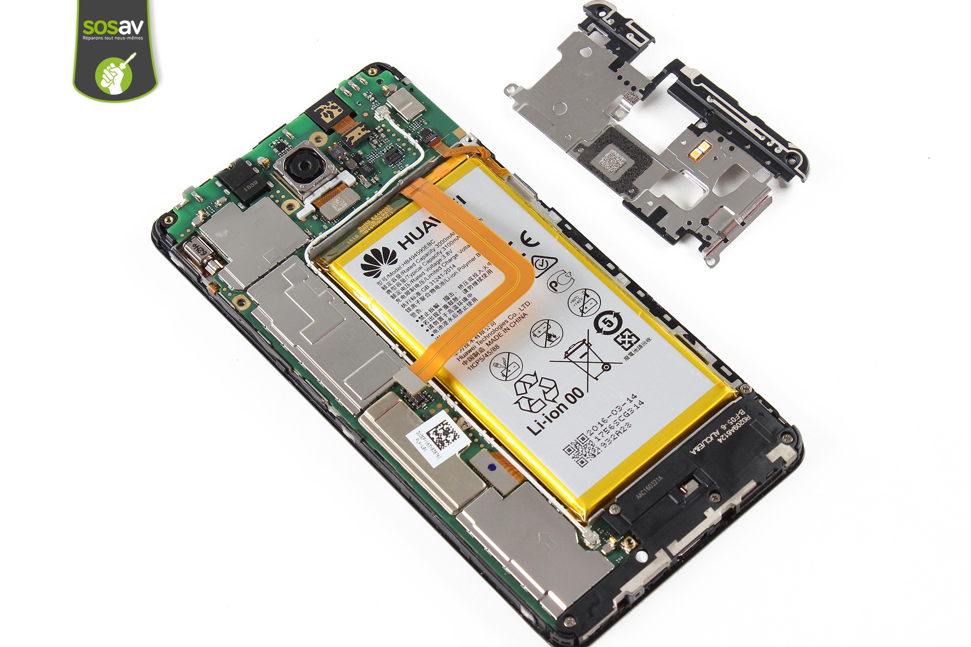

A l'aide du tournevis cruciforme, dévissez les six vis entourées en rouge servant à maintenir l'antenne supérieure / flash.
Saisissez ensuite l'antenne supérieure / flash à l'aide de la pince puis retirez-la.
L'antenne supérieure / flash de votre Honor 7 est désormais démonté.Procédez à son remplacement par une antenne supérieure/flash neuf si cela est nécessaire.
