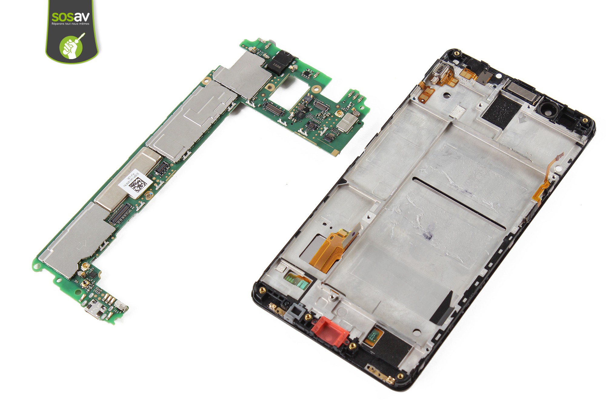

Etape 24
Utilisez le tournevis cruciforme afin de dévisser la vis de maintien de la carte mère.
Etape 25
Déclipsez ensuite la carte mère en insérant sur le côté supérieur gauche de cette dernière la spatule en nylon.Faites délicatement levier, puis retirez ensuite la carte mère.
Etape 26
La carte mère de votre Honor 7 est désormais démontée.Procédez à son remplacement par une carte mère neuve si cela est nécessaire.
